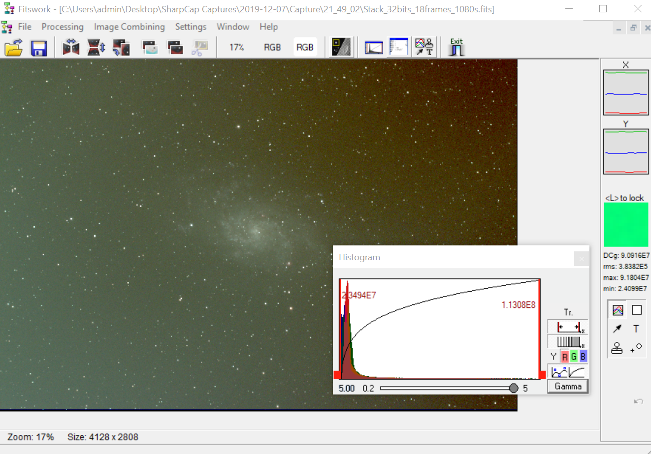

Sur l'histo tu veux dire ? Oui, obligation de se mettre plus bas, car sinon...le vert sature. Je me souviens vaguement de ces valeurs.

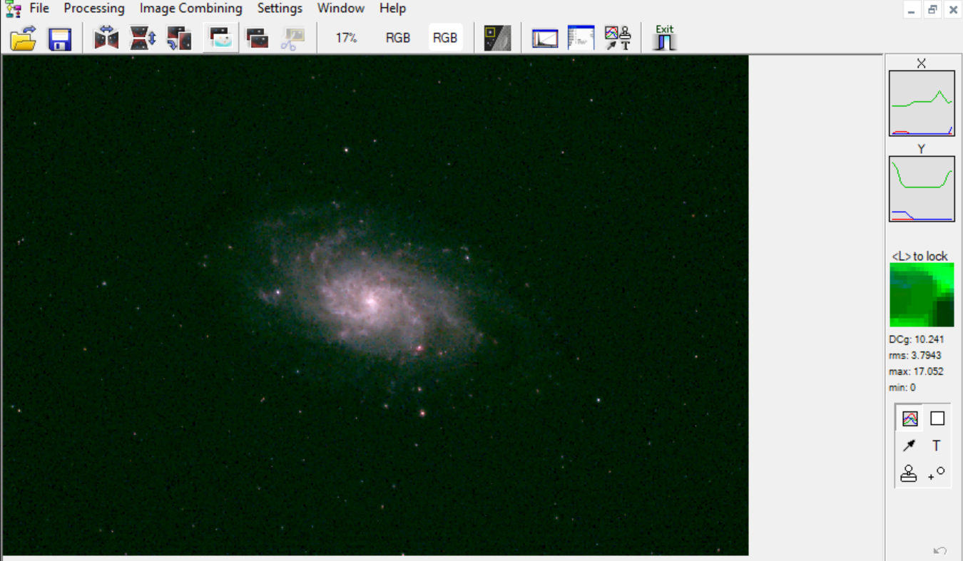

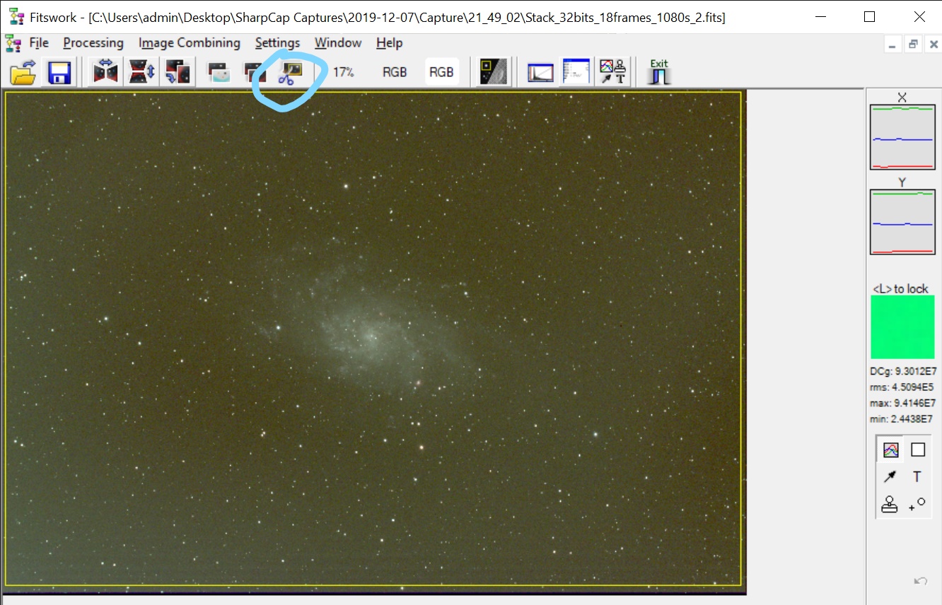

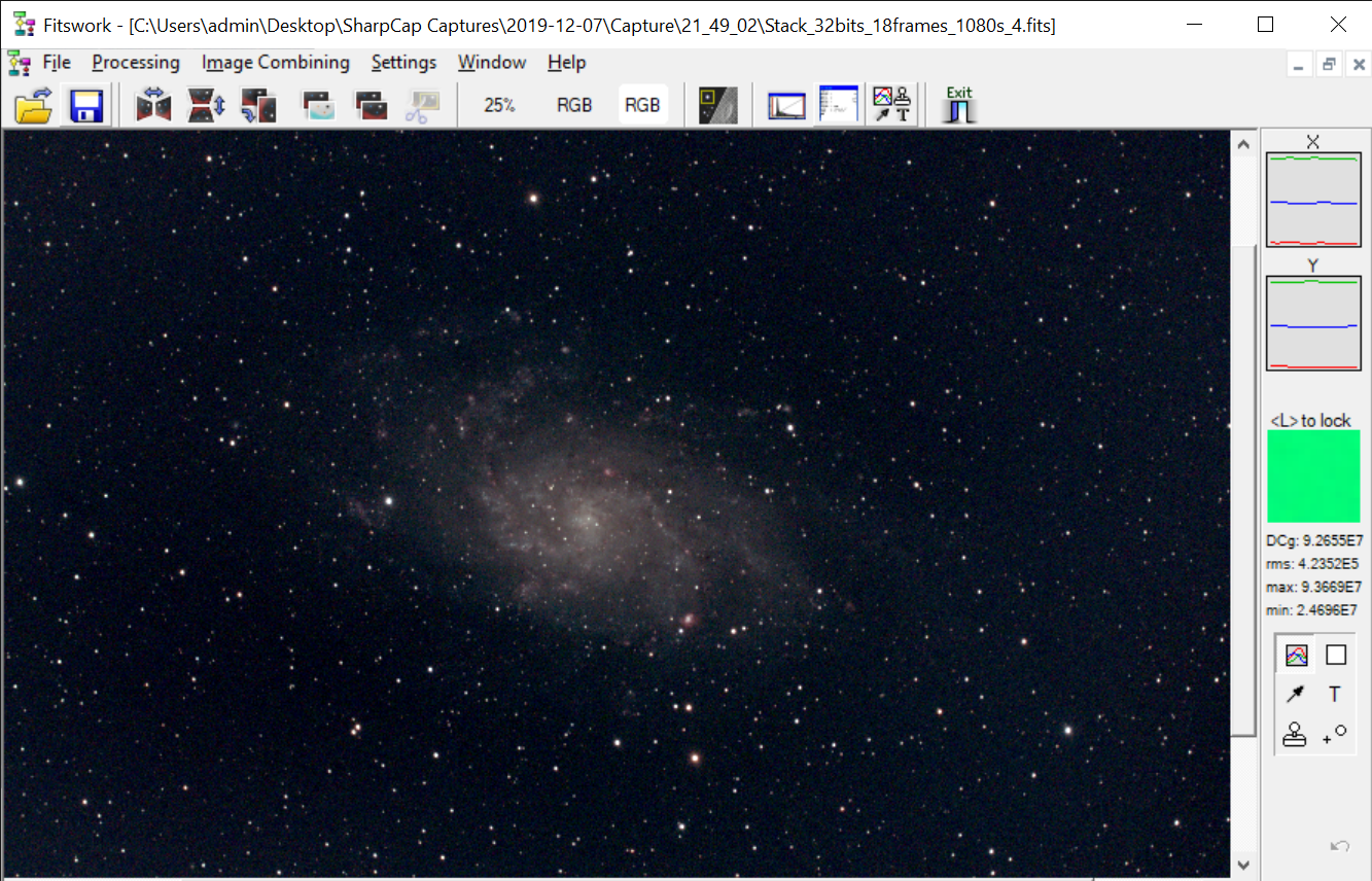

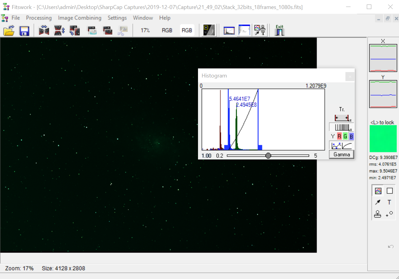

Voilà donc ce que j'ai fait avec Fitswork :
Première opération, ouvrir le FITS du stack C'est moche, comme attendu, puisque c'est brut depuis la caméra, sans équilibrage des couleurs ni rien.

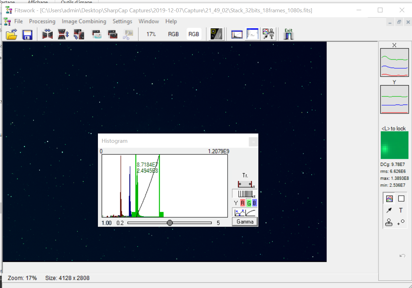

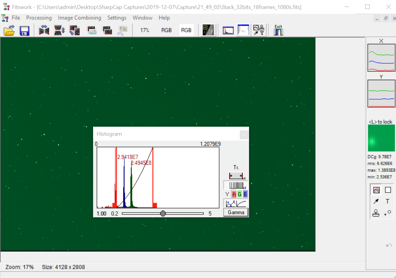

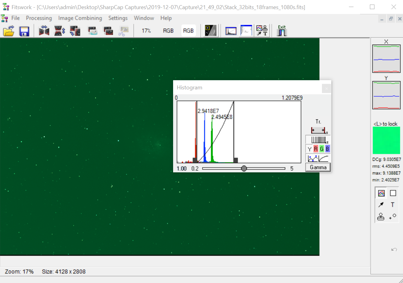

Ensuite, j'ai réglé séparément les histogrammes R V B puisque le fond de ciel (le pic) n'est pas au même endroit Puis un peu plus dans le détail, en zoomant (le premier bouton à droite permet de zoomer dans l'histogramme). Idem pour R V B pour obtenir à peu près un fond de ciel gris. Je tire à peu près pareil sur l'histogramme (le curseur en bas à 5). On voit désormais bien le gradient. Ensuite, j'ai croppé les bords (artefacts de stacking) car sinon les algorithmes n'arrivent pas à virer le fond de ciel. Pour ce faire, on sélectionne (en jaune) grossièrement, puis on clique sur le bouton "Cut-off" dans la barre de d'outils J'ai donc une nouvelle fenêtre qui s'ouvre (il en ouvre une par traitement, comme ça on peut revenir en arrière).
Ensuite,le menu magique : Processing / Automatic Flatten for Nebulas. Il ouvre une nouvelle version de l'image, calcule son affaire (1 minute d'attente), puis sort une image plus propre. Je retouche un peu les black levels (à peine, c'est très sensible avec un stretch aussi fort) de façon à faire disparaître le fond le plus possible et que le résultat soit à peu près équilibré, et j'ai obtenu ça
Je sais que j'aurais dû/pu tirer encore plus de façon à remonter la luminosité de M33, qui est quand même un peu sombre. Mais je ne sais pas faire sans tout casser l'histogramme, et s'il existe une fonction, je ne l'ai pas trouvée...
J'ai vu qu'il existait plein de trucs sympas, dont le fameux mode starless (Make Stars Smaller) qui ne laisse de me ravir parce que je peux ruiner n'importe quelle image en un clic

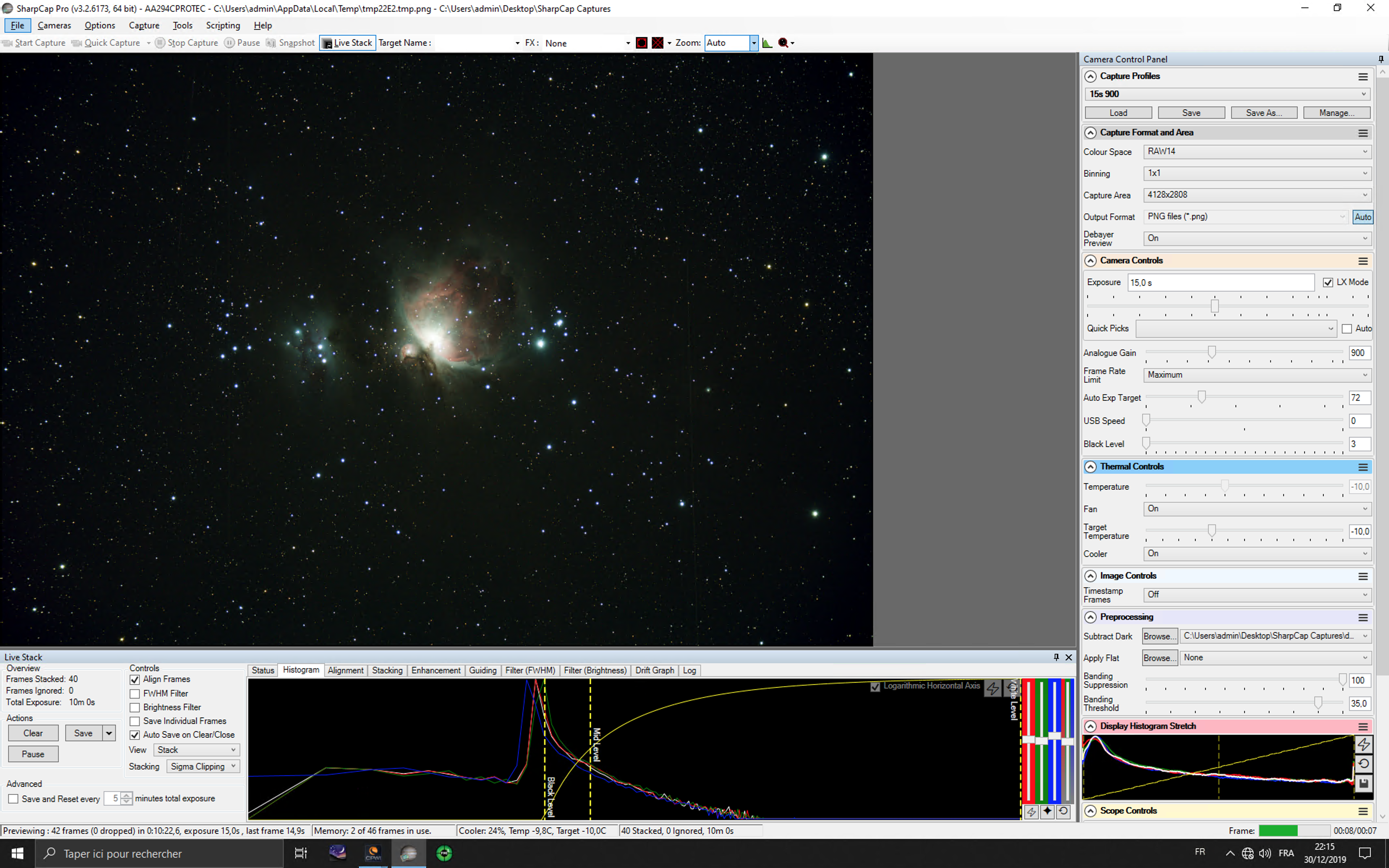

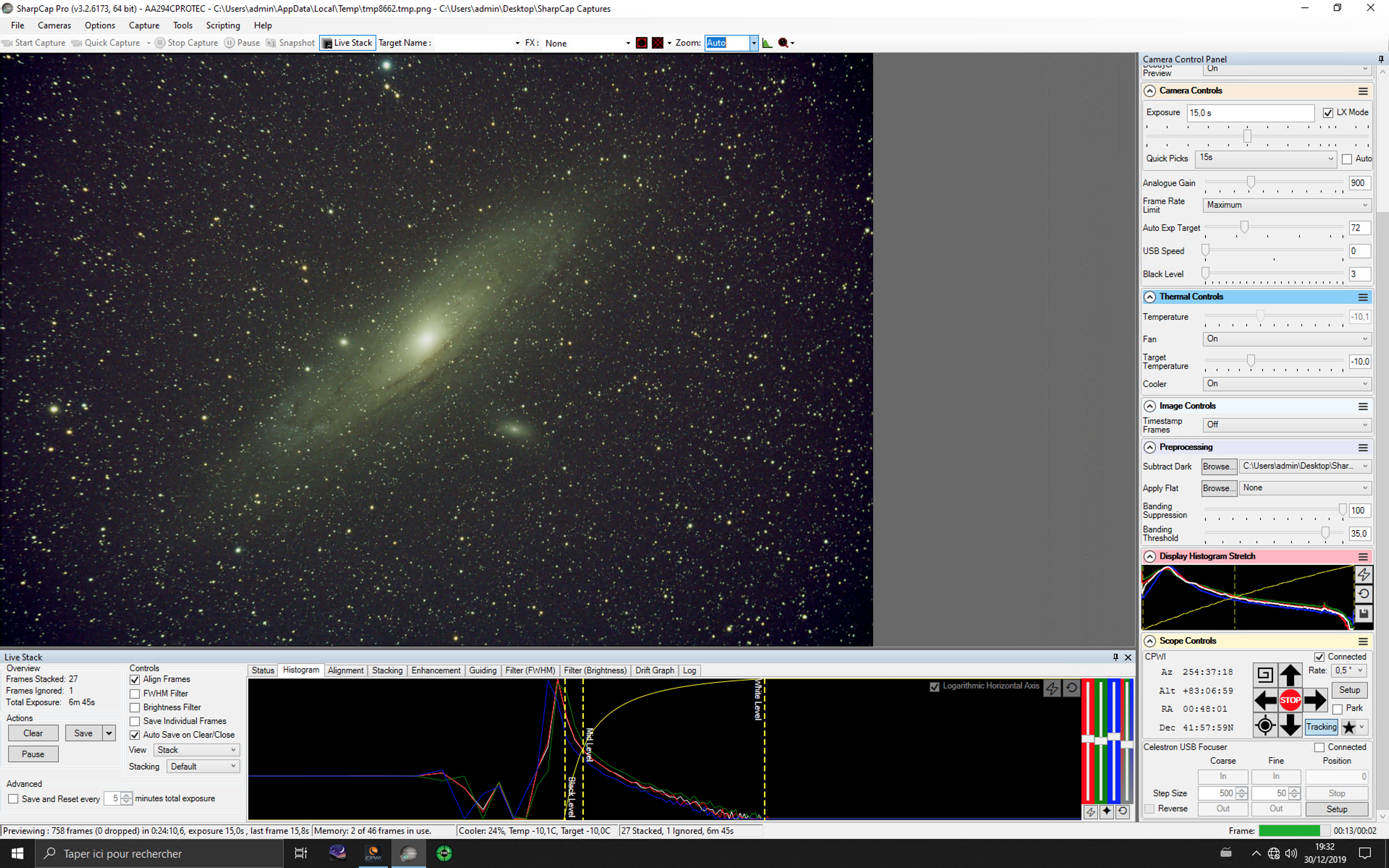

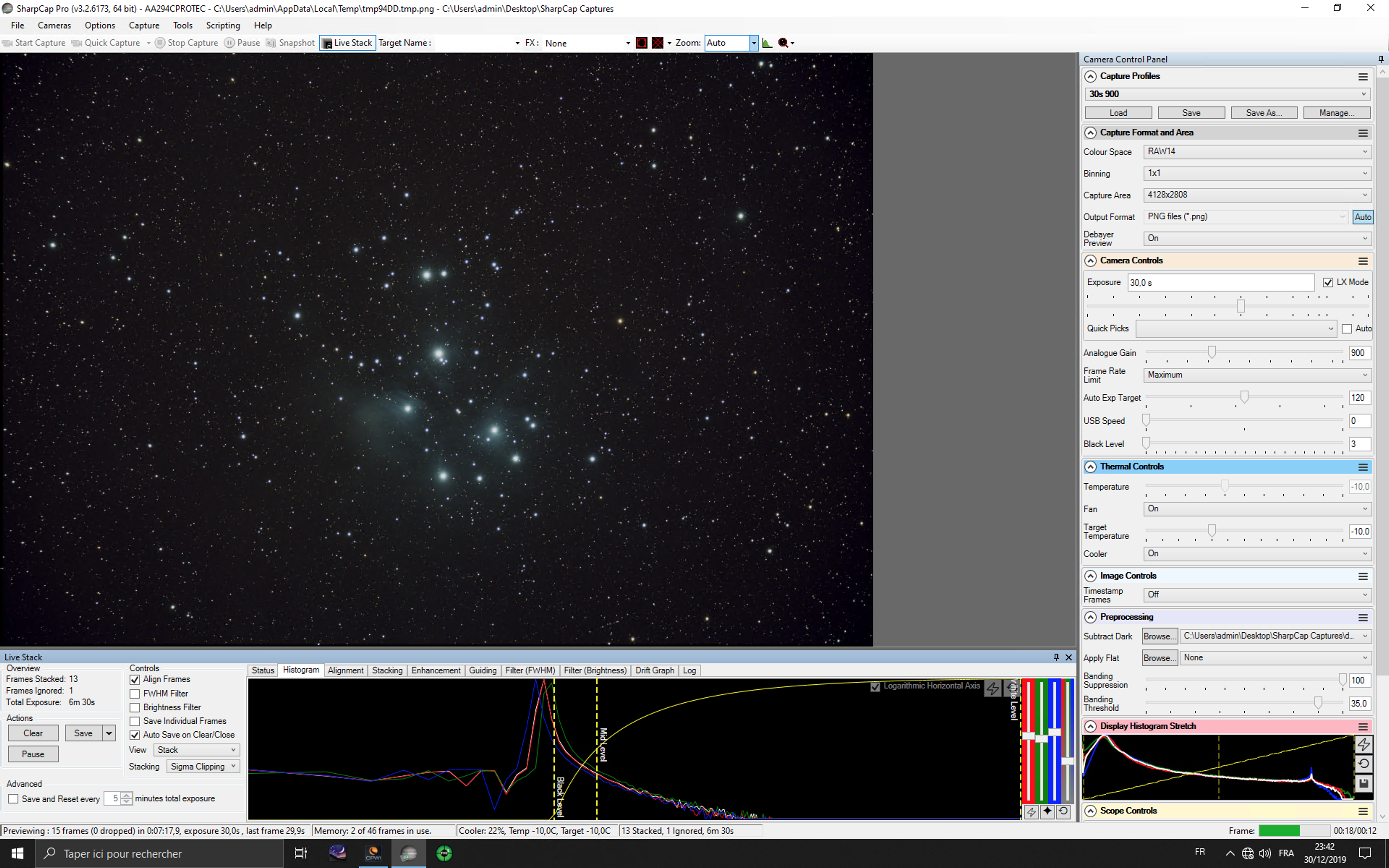

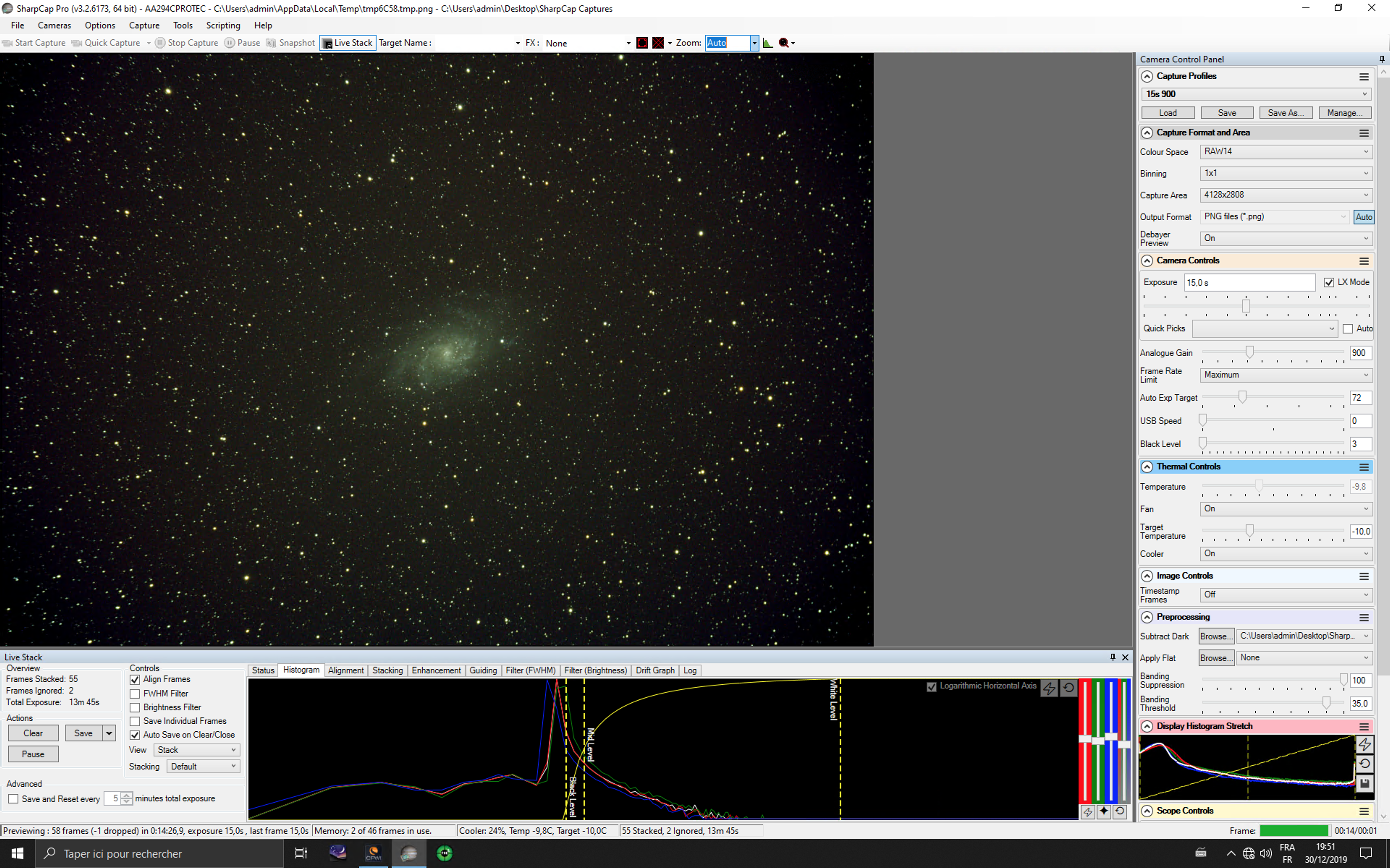

Première lumière depuis les Cévennes pour l'Evoguide50ED, juchée sur un piteux montage à base de latte de bois et d'AVX. La 294 au gain 900 et 15s de pose unitaire. Un pare-buée trafiqué à base d'un bout de tapis de yoga. MAP avec un masque de Bahtinov artisanal. Le tout au chaud devant la cheminée bien sûr. Y'a du potentiel avec ce setup (bien qu'un peu lent niveau rapport F/D à mon goût, je ne me risquerai pas à lui coller un IDAS ou un Optolong). J'ai légèrement oublié de faire des flats...
M31 (6 min 45s) M33 (13 min 45s)

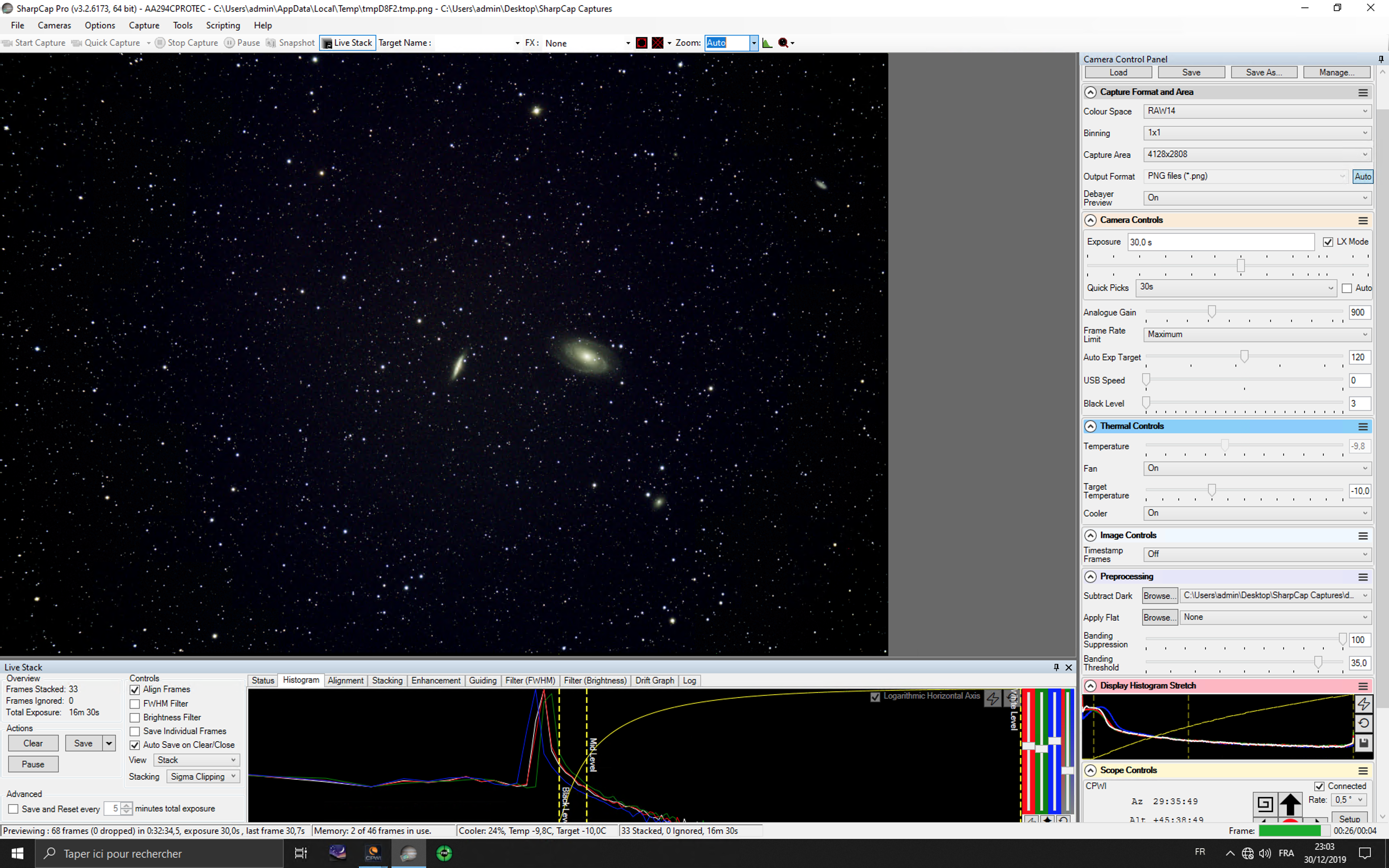

California Nebula (4 min 15s) Un mûrier avec Orion derrière (trop bas, trop tôt !) Une petite blanquette maison à manger, et je continue !

Avec le flattener (mais pas assez de backfocus visiblement vu la forme des étoiles...). Et le mûrier, quand il fait la température actuelle, ça perd ses feuilles

Dans la région d'Alnitak (Flamme, qui a une couleur presque normale pour une fois, et l'habituelle Tête de Cheval), 10min 30s, poses de 30s M81, M82 et plein de petites tâchouilles. Il est sympa ce champ d'ailleurs... 16min30s passées à essayer d'en tirer le maximum de profondeur. NGC 2264 dit aussi Christmas Tree Nebula au centre, avec le nébuleuse du Cône (on la distinguait assez mal), et un bout de Fourrure du Renard (mais qui invente ces noms à la c*n

- j'ai du mal à balancer les couleurs avec la 294. C'est vert, vert, vert, et les réglages de SC ne sont pas assez précis pour corriger cette teinte.

Bravo pour ces images, pour la couleur j’ai pu résoudre ce problème galère au début en gérant la balance des blancs à la mano dans les paramètres de la caméra à droite. Je te donnerai mes valeurs pour indication.
De plus sur l’histo de stack il faut bien jouer sur les curseurs vers le bas. Je n’ai pu trouver mieux.
