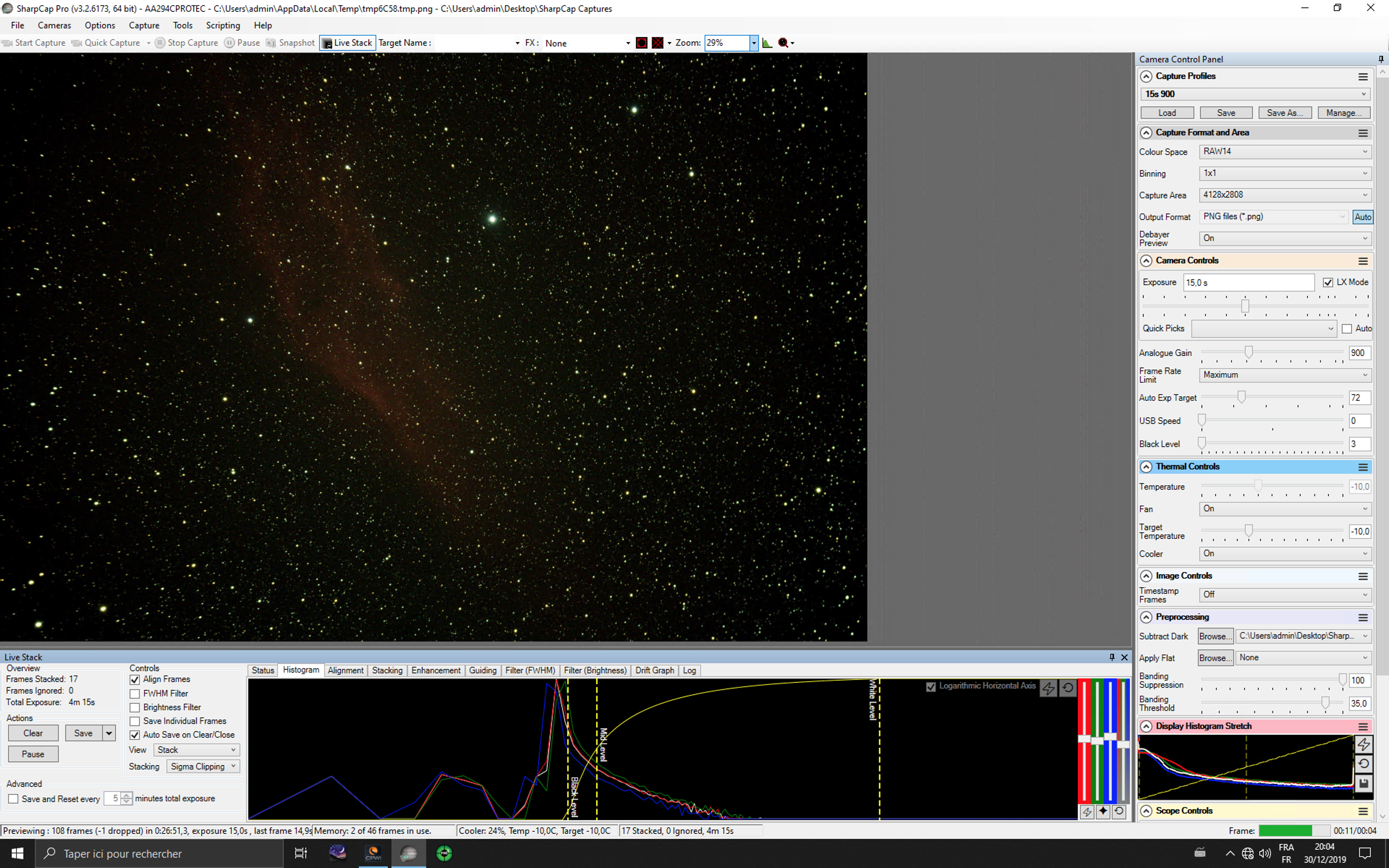

Première lumière depuis les Cévennes pour l'Evoguide50ED, juchée sur un piteux montage à base de latte de bois et d'AVX. La 294 au gain 900 et 15s de pose unitaire. Un pare-buée trafiqué à base d'un bout de tapis de yoga. MAP avec un masque de Bahtinov artisanal. Le tout au chaud devant la cheminée bien sûr. Y'a du potentiel avec ce setup (bien qu'un peu lent niveau rapport F/D à mon goût, je ne me risquerai pas à lui coller un IDAS ou un Optolong). J'ai légèrement oublié de faire des flats... :mrgreen:
M31 (6 min 45s)
M33 (13 min 45s)
California Nebula (4 min 15s)

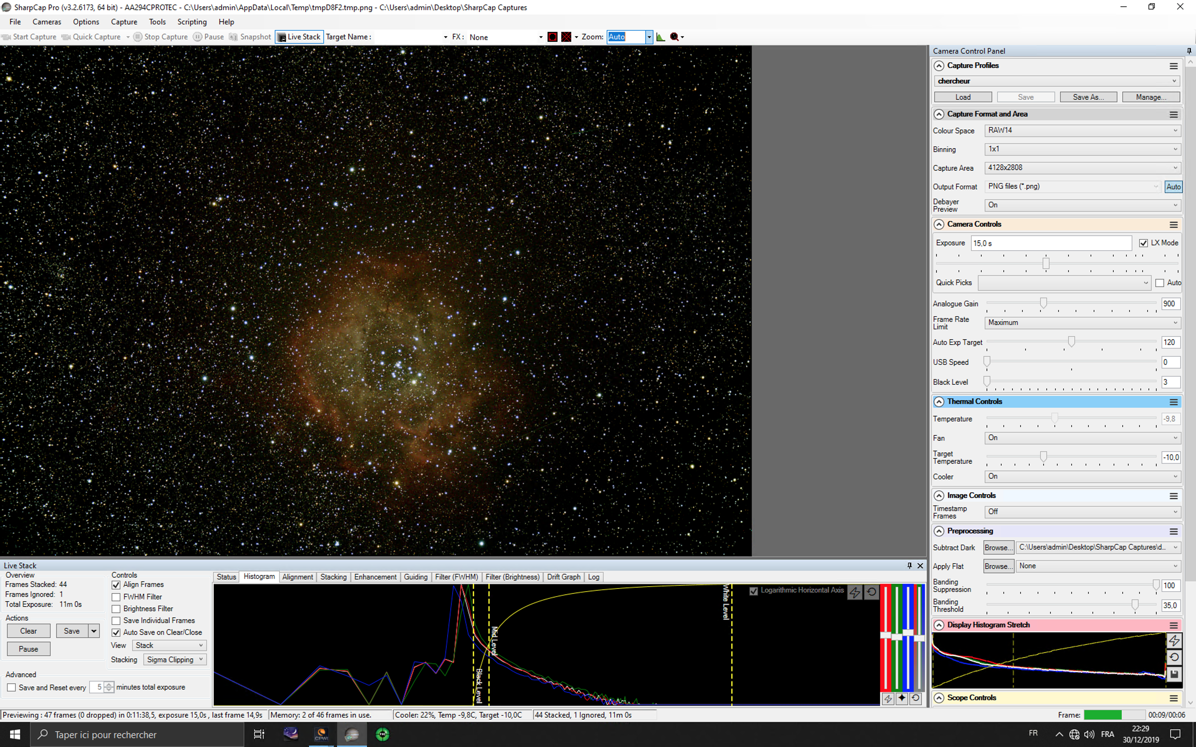

Suite de la soirée au chercheur 50mm, Altair 294C refroidie (vu la température extérieure il n'a pas eu beaucoup à bosser le Peltier).
Vu le champ (énorme) je suis d'abord limité aux cibles de bonne taille.
M42 et Running Man sont sortis de derrière le mûrier, on les regarde 10 minutes en buvant un petit rhum.
Apparemment c'était la soirée Rosette, alors moi aussi (11 minutes, ma fille repasse voir le "Diplodocus" avant de se coucher)

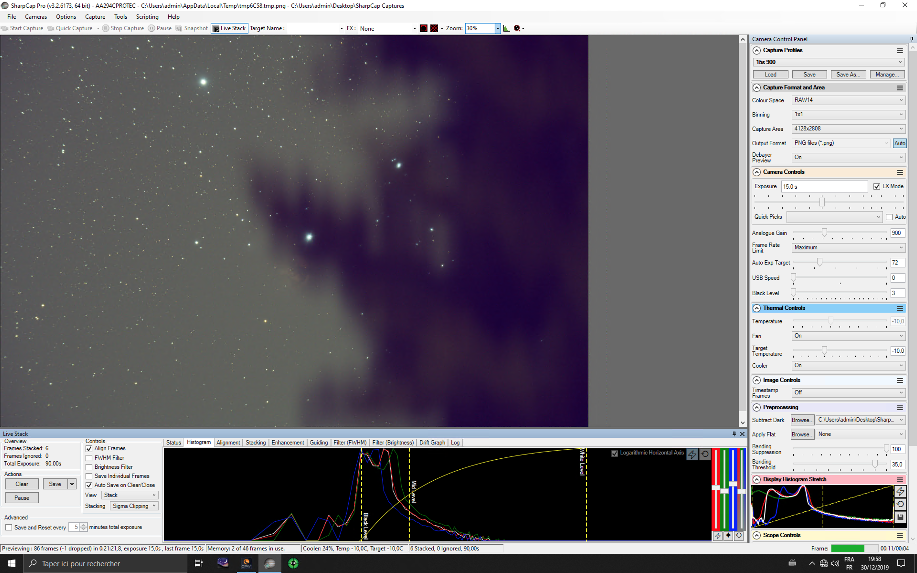

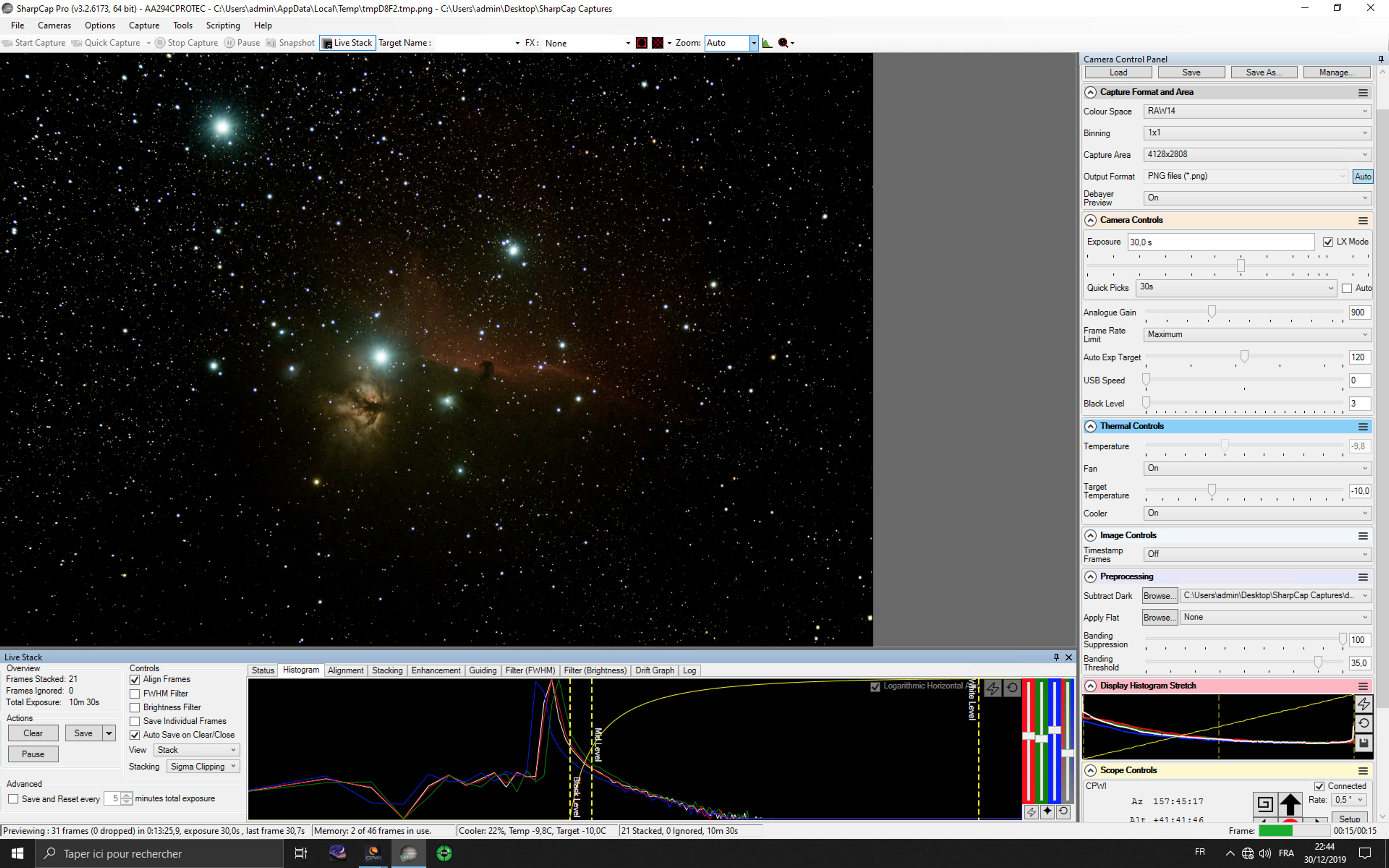

Dans la région d'Alnitak (Flamme, qui a une couleur presque normale pour une fois, et l'habituelle Tête de Cheval), 10min 30s, poses de 30s

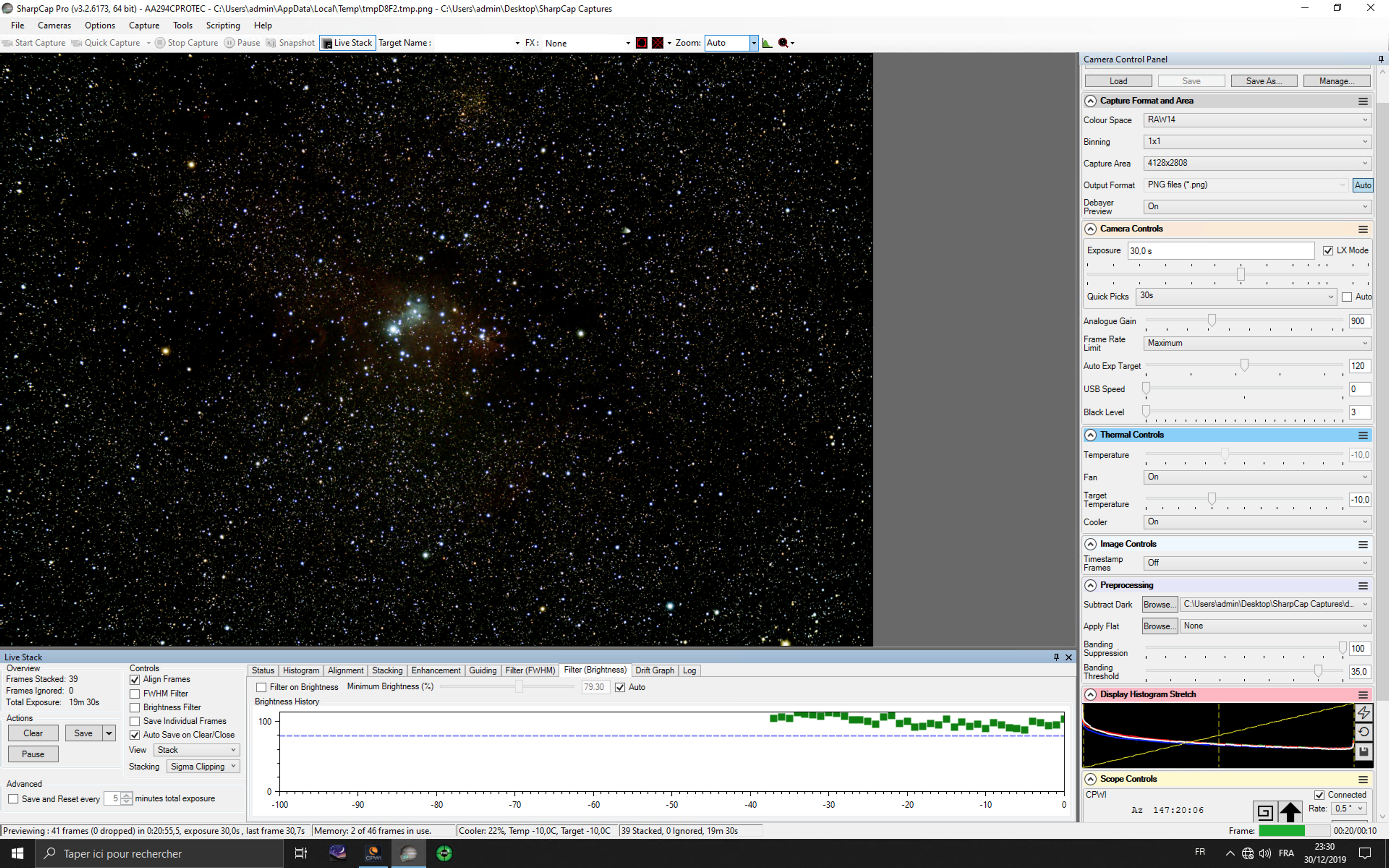

NGC 2264 dit aussi Christmas Tree Nebula au centre, avec le nébuleuse du Cône (on la distinguait assez mal), et un bout de Fourrure du Renard (mais qui invente ces noms à la c*n :D ). Là encore, un champ très sympa avec un amas ouvert en haut (NGC 2259 ?), d'une belle couleur dorée. Régal pour les yeux, donc on y passe 19min30s

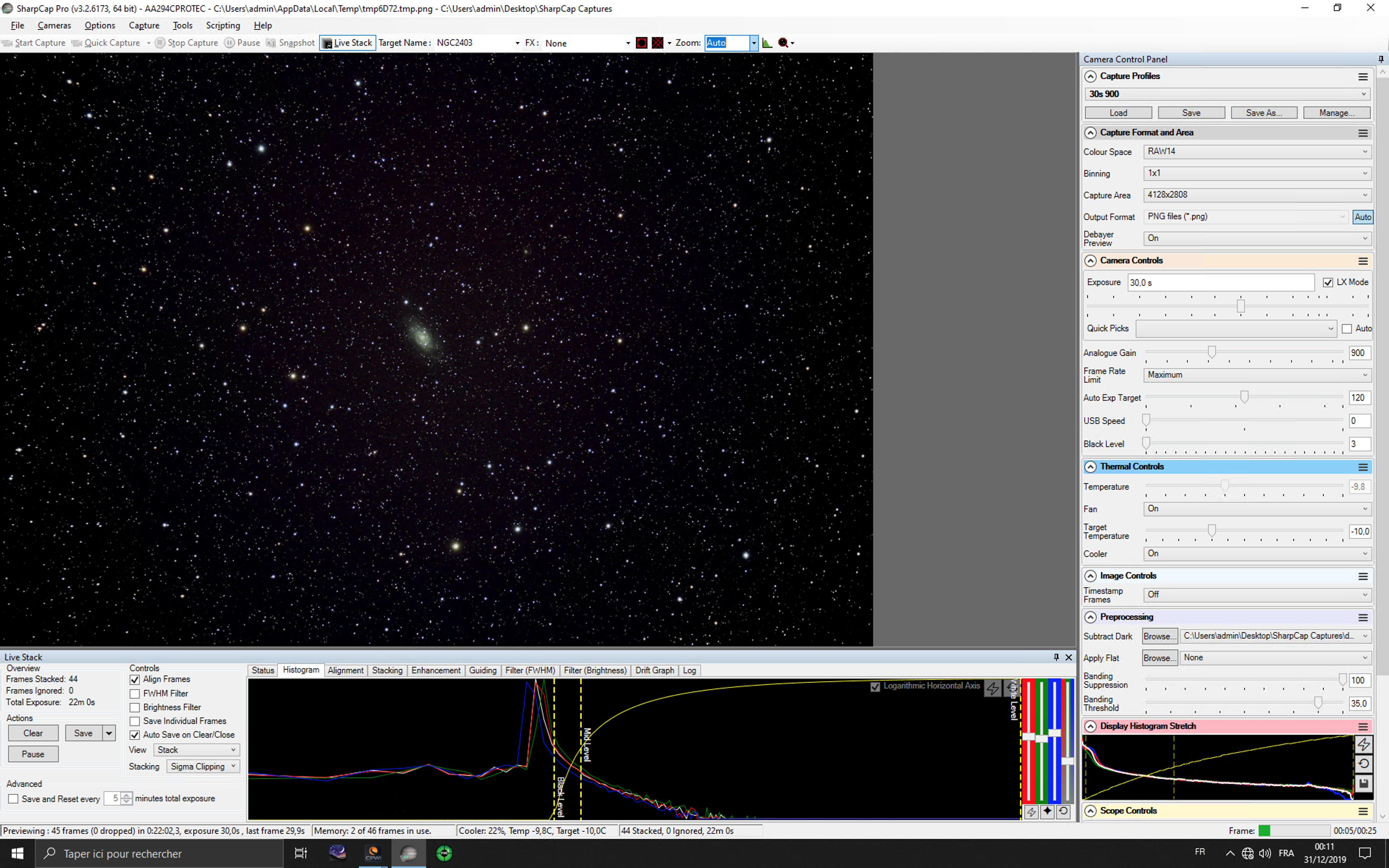

NGC2403 (Caldwell 7), qui m'apparaît comme une mini M33 et sur laquelle je reste 22 minutes (l'avantage d'être au chaud !)
