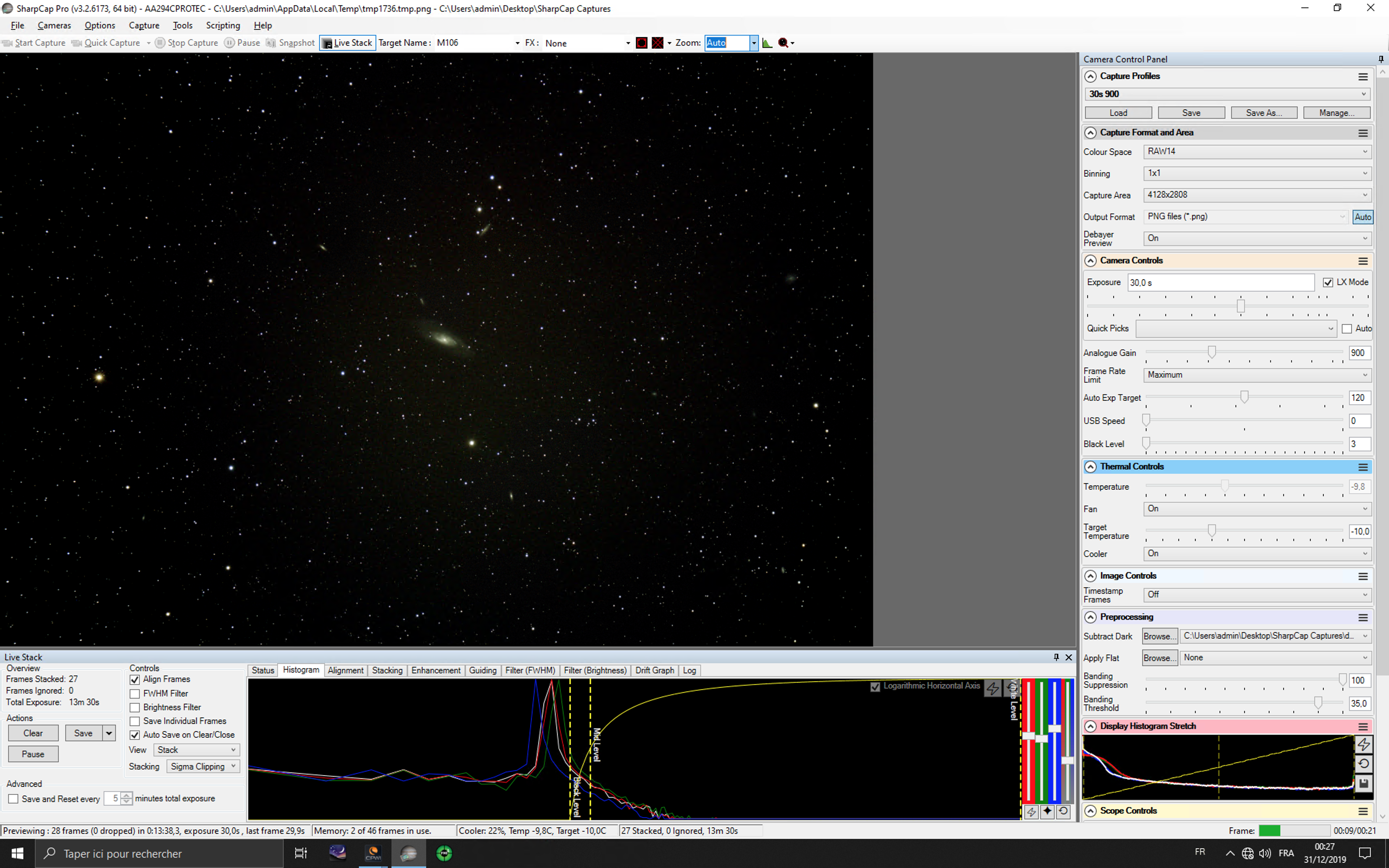

Depuis la colline
Message par Falconpage » 31 déc. 2019, 10:18
Bravo pour ces images, pour la couleur j’ai pu résoudre ce problème galère au début en gérant la balance des blancs à la mano dans les paramètres de la caméra à droite. Je te donnerai mes valeurs pour indication.
De plus sur l’histo de stack il faut bien jouer sur les curseurs vers le bas. Je n’ai pu trouver mieux.

Message par Falconpage » 31 déc. 2019, 11:13
Et voilà ce qui a changé les choses chez moi :
