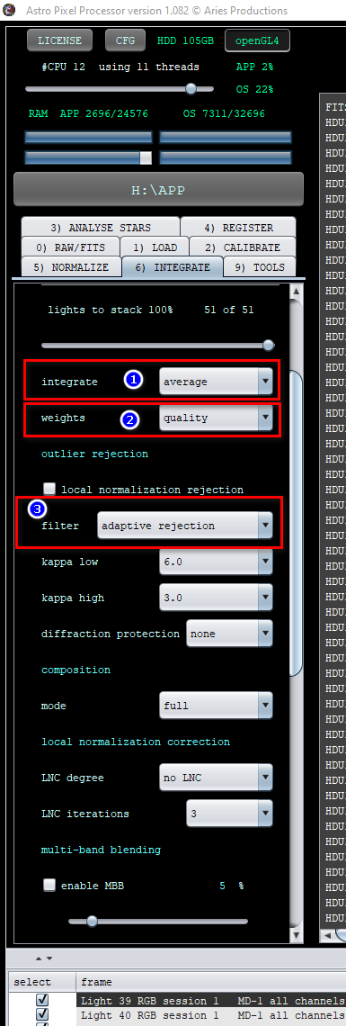

en revanche du côté intégration, j'ai creusé et profité de ma sortie de vendredi pour faire qqs comparaison et APP me semble plus flexible et plus efficace sur l'extraction d'une capture one shot avec filtre dual narrowband. Son algorithme Adaptative Airy Disk me semble un chouille mieux également que le VNG classique proposé par PI, tout ça se vaut. Un des avantages d'avoir APP + PI, c'est que tu peux bidouiller sur PI pendant que APP intégre ^^
APP est pensé pour les CMOS modernes et capteurs OSC en tout genre, c'est un vrai plus par rapport à PI. Les extractions des différentes couches sont super efficaces et simples (sans parler du mode multisession, des temps de traitement, création des masters flat / dak :clap: ). Testes le retrait de gradient sur un stack bien pourri, pour le moment j'ai pas trouvé mieux.
Pour en revenir au pre-traitement, si tu as plus de 40 lights et que tu ne t'es pas planté au moment de leur acquisition...tu laisses tout par défaut, sauf les 3 valeurs ci dessous, 0 prise de tête:
