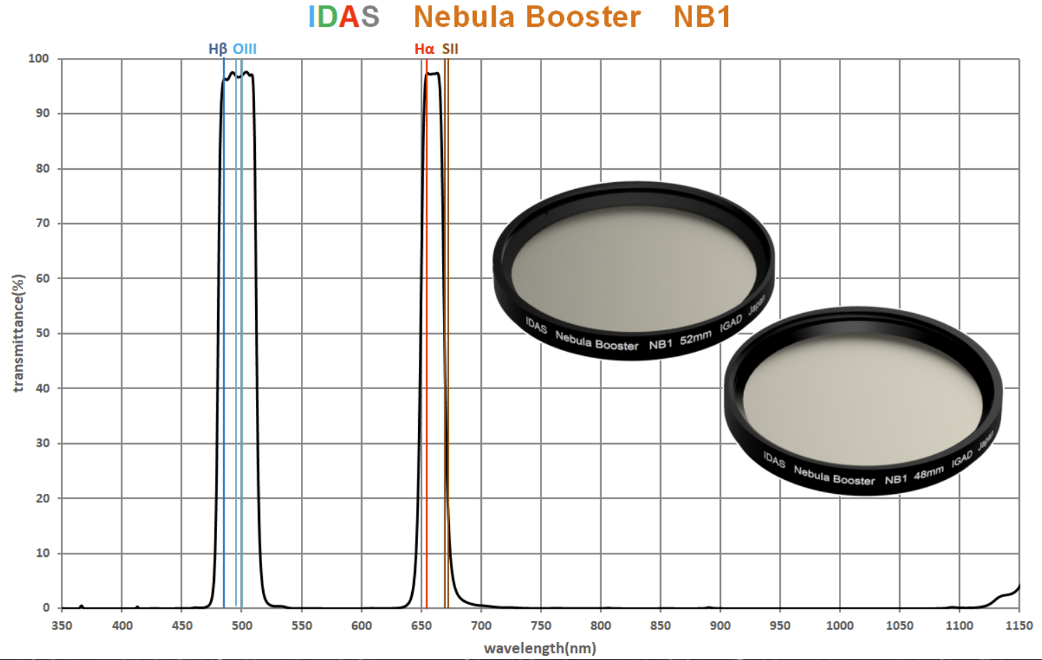

1- que ce qui te fait préférer le NB1 vs le NBZ ?
Le NBZ est très bon, mais aussi plus sélectif que le NB1, c'est du L-Extrême like. Il te simplifiera la vie pour un traitement classique, puisque les raies utiles seront très définies, par contre c'est limitant (je trouve) pour aller plus loin et sortir des sentiers battus en terme de traitement. Il fonctionne très bien avec SiriL et APP en mode extraction de couche, pas testé avec PI, mais il n'y a pas de raison pour que cela soit prise de tête.
Djibi a écrit : ↑
21 mars 2021, 15:02
2- pourquoi un NB1 et pas un NB2 ? si je n'avais pas pris le NBZ, je me serai bétement tourné vers le combo NB2 + NB3 pas vers le NB1 qui capture le Ha et qui prend également le Sii
Chez IDAS j'ai le full spectrum, le NB1, NB2, NB3 et LPS d2 pour des raisons de parafocalité.
Le NB1 est un triple bandes Hβ+OIII, Hα, il ne prend pas le SII
Le NB2 et NB3 des duals bandes, OIII, Hα et OIII, SII
Si tu supperpose les courbes tu as ça:
Le NB1 est vraiment polyvalent, car plus large, pour certains cela peut être un inconvénient, pour moi c'est un avantage, mais cela demande plus de travail sur les couches en traitement.
La superposition des courbes

Message par Djibi » 21 mars 2021, 16:54
Trés clair merci beaucoup.
Pour mon besoin, le côté bande "trés étroite" du NBZ me va à merveille.
en revanche du côté intégration, j'ai creusé et profité de ma sortie de vendredi pour faire qqs comparaison et APP me semble plus flexible et plus efficace sur l'extraction d'une capture one shot avec filtre dual narrowband. Son algorithme Adaptative Airy Disk me semble un chouille mieux également que le VNG classique proposé par PI, tout ça se vaut. Un des avantages d'avoir APP + PI, c'est que tu peux bidouiller sur PI pendant que APP intégre ^^
sur le post de Colmic sur WA, j'avais pris pour argent comptant le côté Ha+Sii du NB1 avec ses 20nm de bande, à y regarder de prêt, c'est limite effectivement

Djibi a écrit : ↑
21 mars 2021, 16:54
Il y a même certains sites marchands qui le vendent comme prenant le SII...c'est trompeur. Le Ha et le SII sont très proches, difficile pour un même filtre de les isoler.
