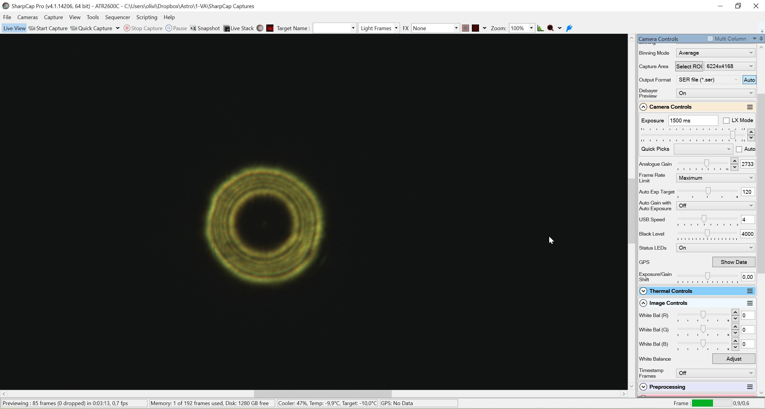

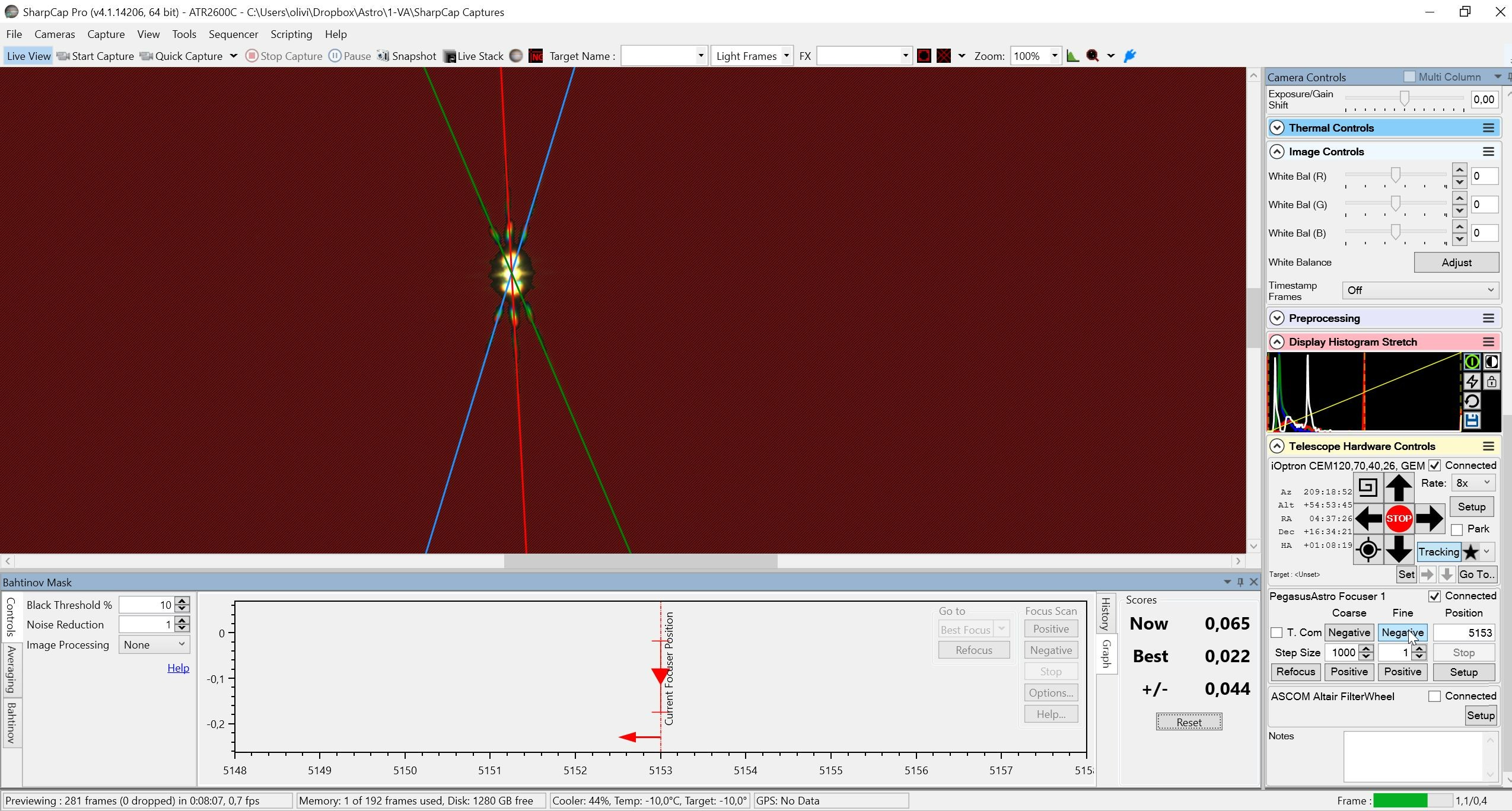

Je pense que ma collim est encore bonne...
J'ai fait la MAP au mieux...
2026-03-07 19_34_45-SharpCap Pro (v4.1.14206, 64 bit) - ATR2600C - C__Users_olivi_Dropbox_Astro_1-VA.jpg

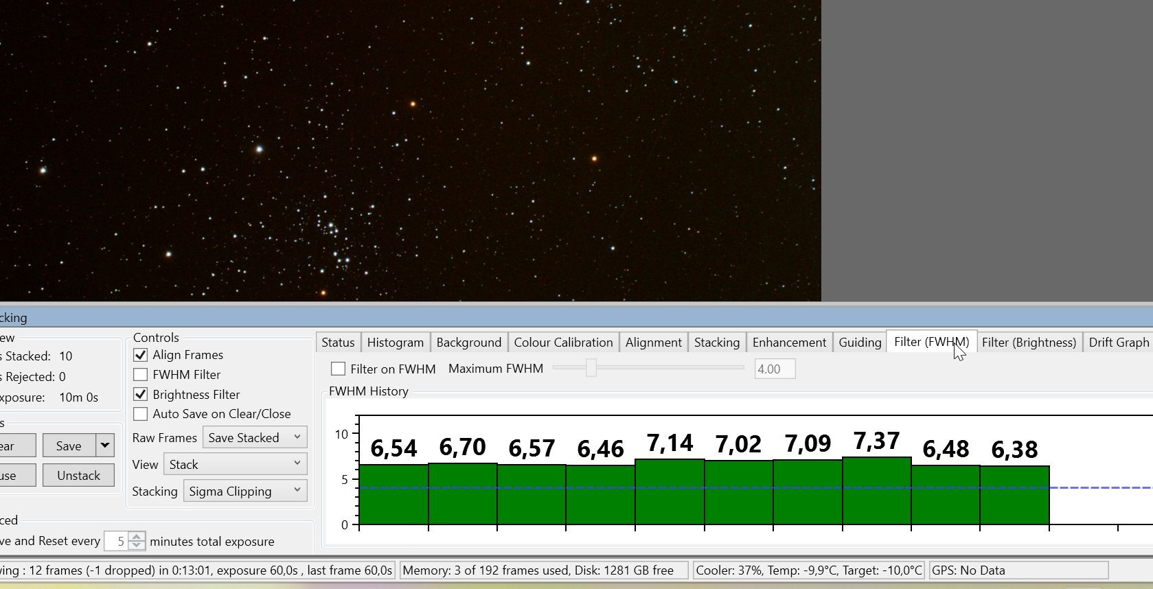

Et la FWHM est encore incroyable ce soir !!
6.78" de moyenne... sauf que j'échantillonne à... 0.47" !!! Donc, ça me met à une FWHM de 3.19" !!! Eh bien ! :dance:

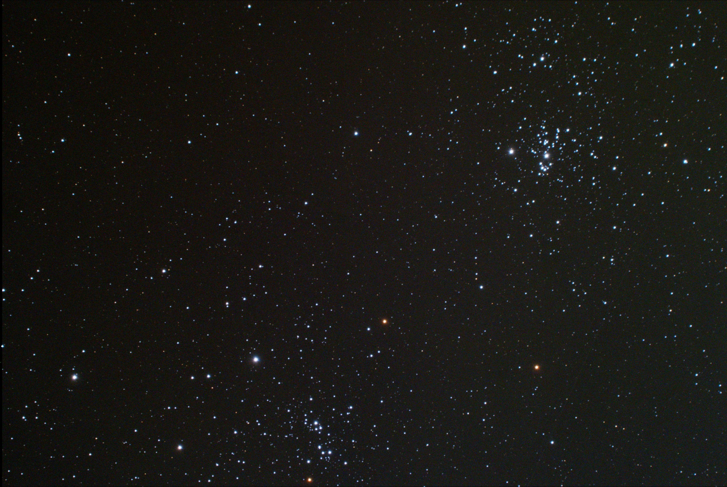

Double amas de Persée, C9 Edge f/7, 2600C, filtre L3, 15x60s

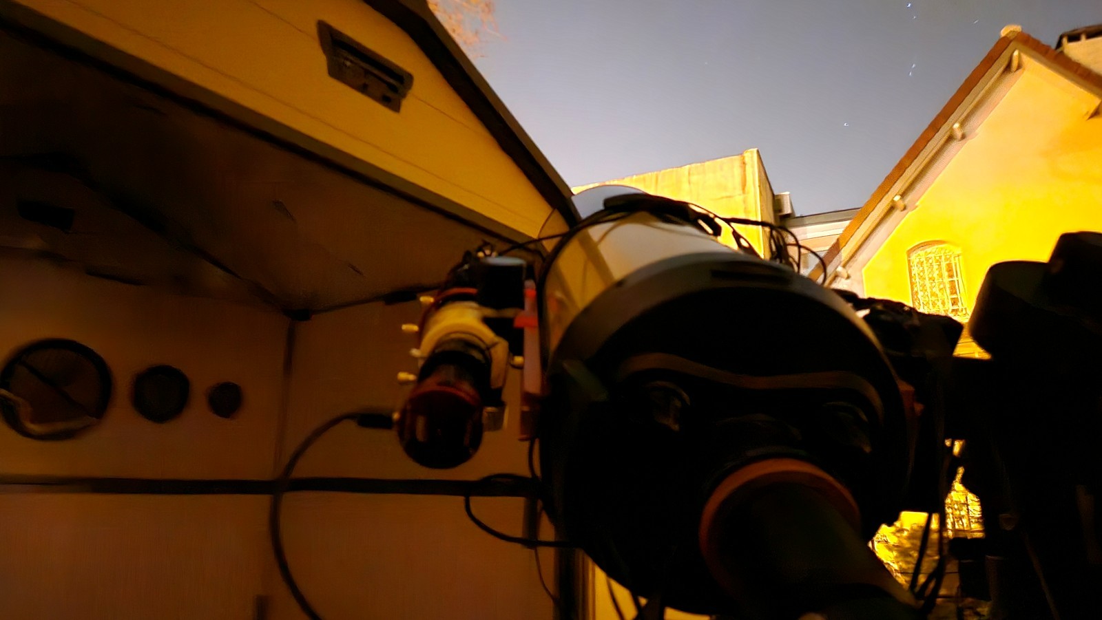

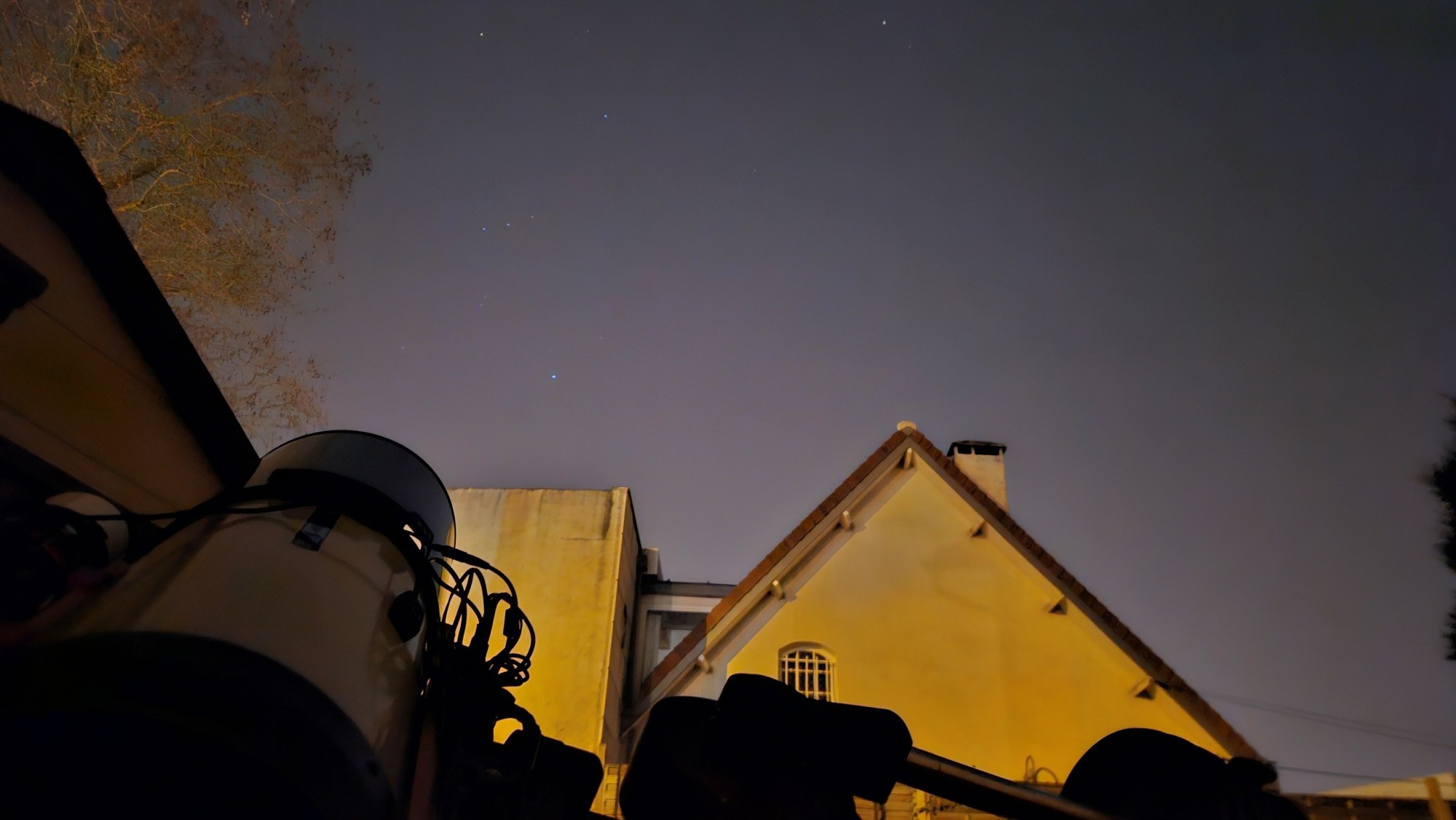

M'est avis qu'il y a "un peu" de sable dans l'air... Le ciel est orange, chez moi... pas rouge ;)
A prendre en compte pour mes images (si ça se trouve, elles seront mieux sans le sable ! :P )

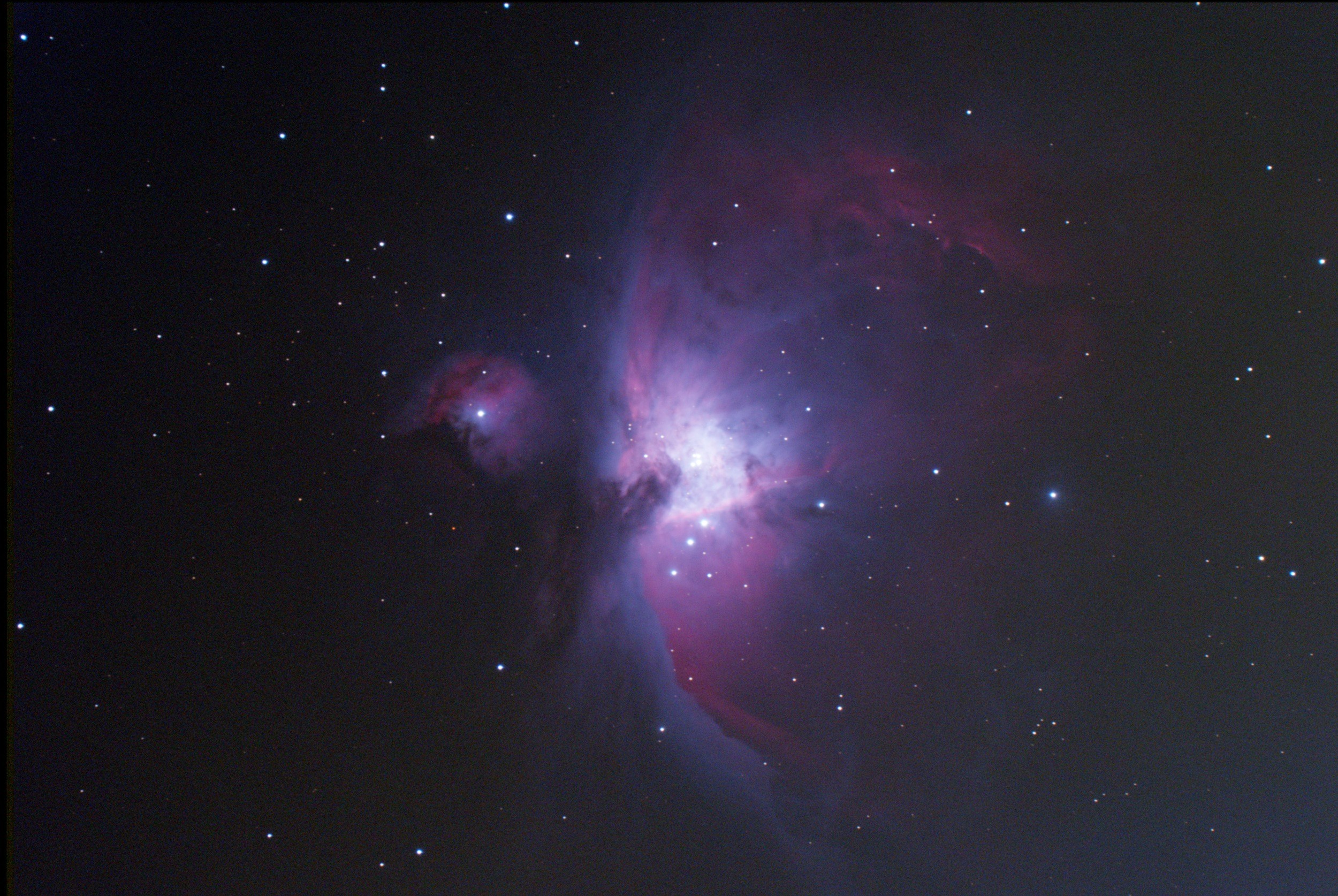

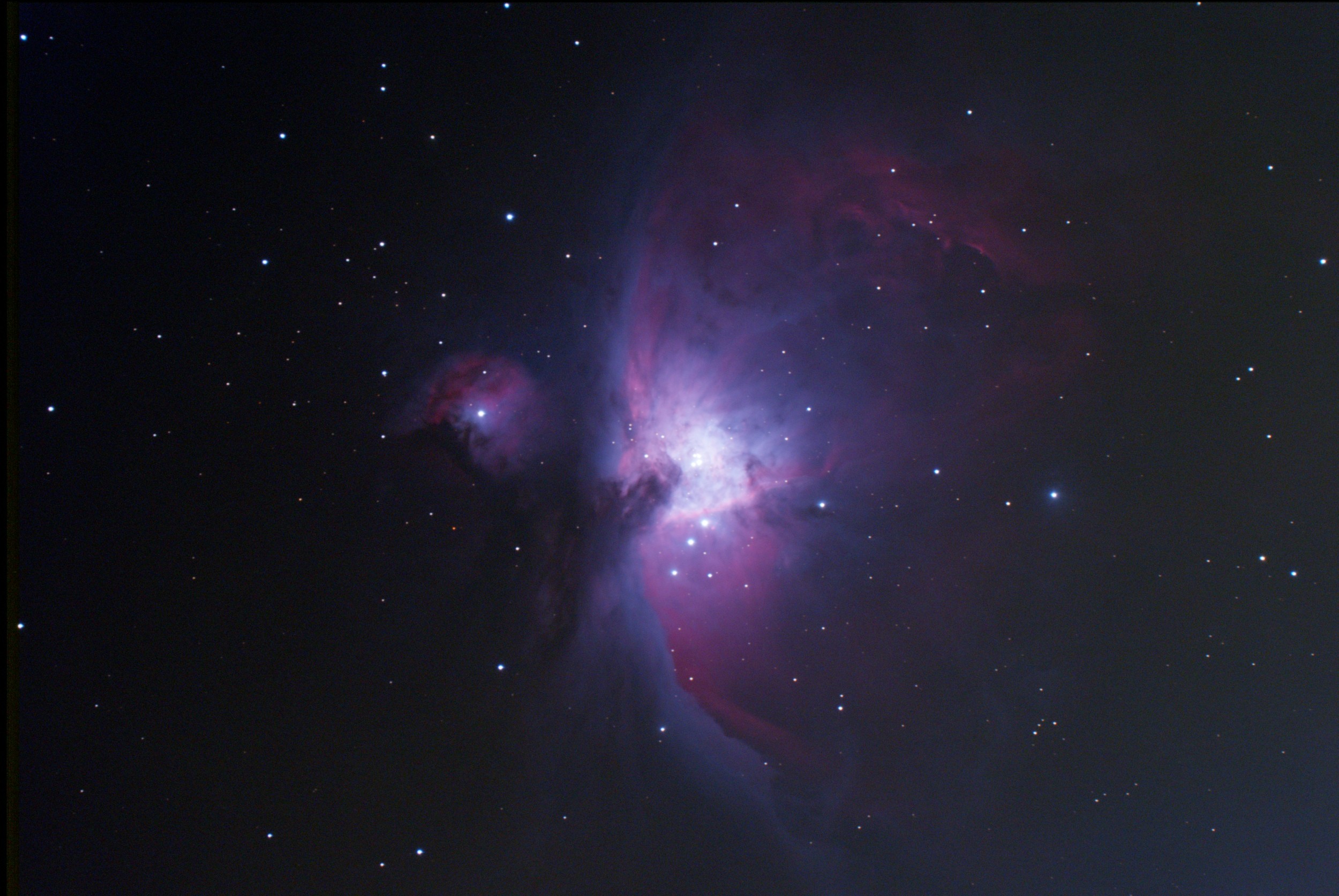

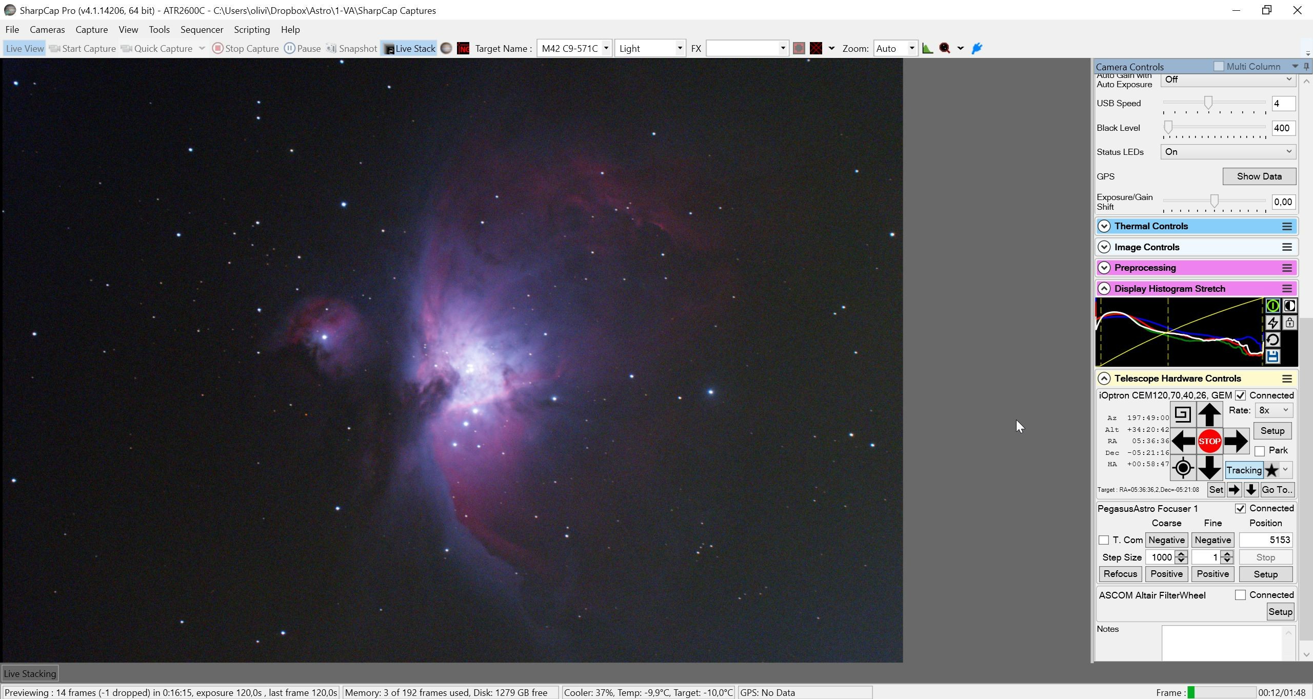

Message par Olivier-Fantasy » 07 mars 2026, 20:41

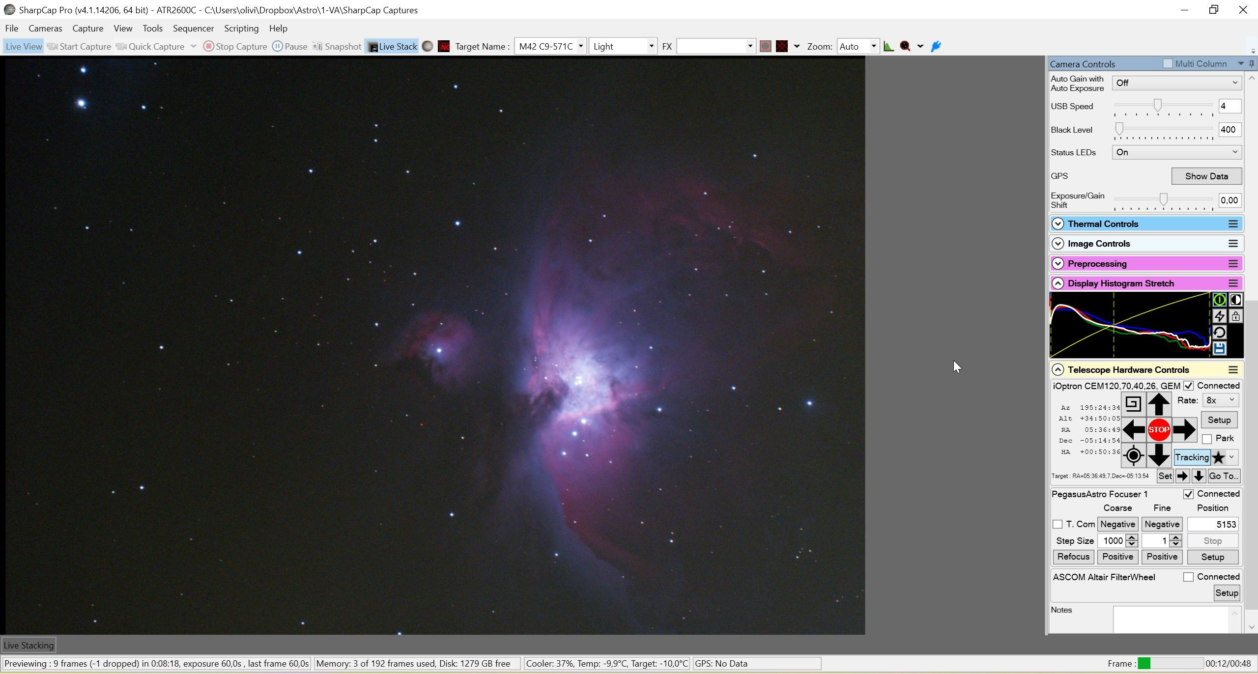

Orion (M42), C9 Edge f/7, 2600C, L3, 10x120s

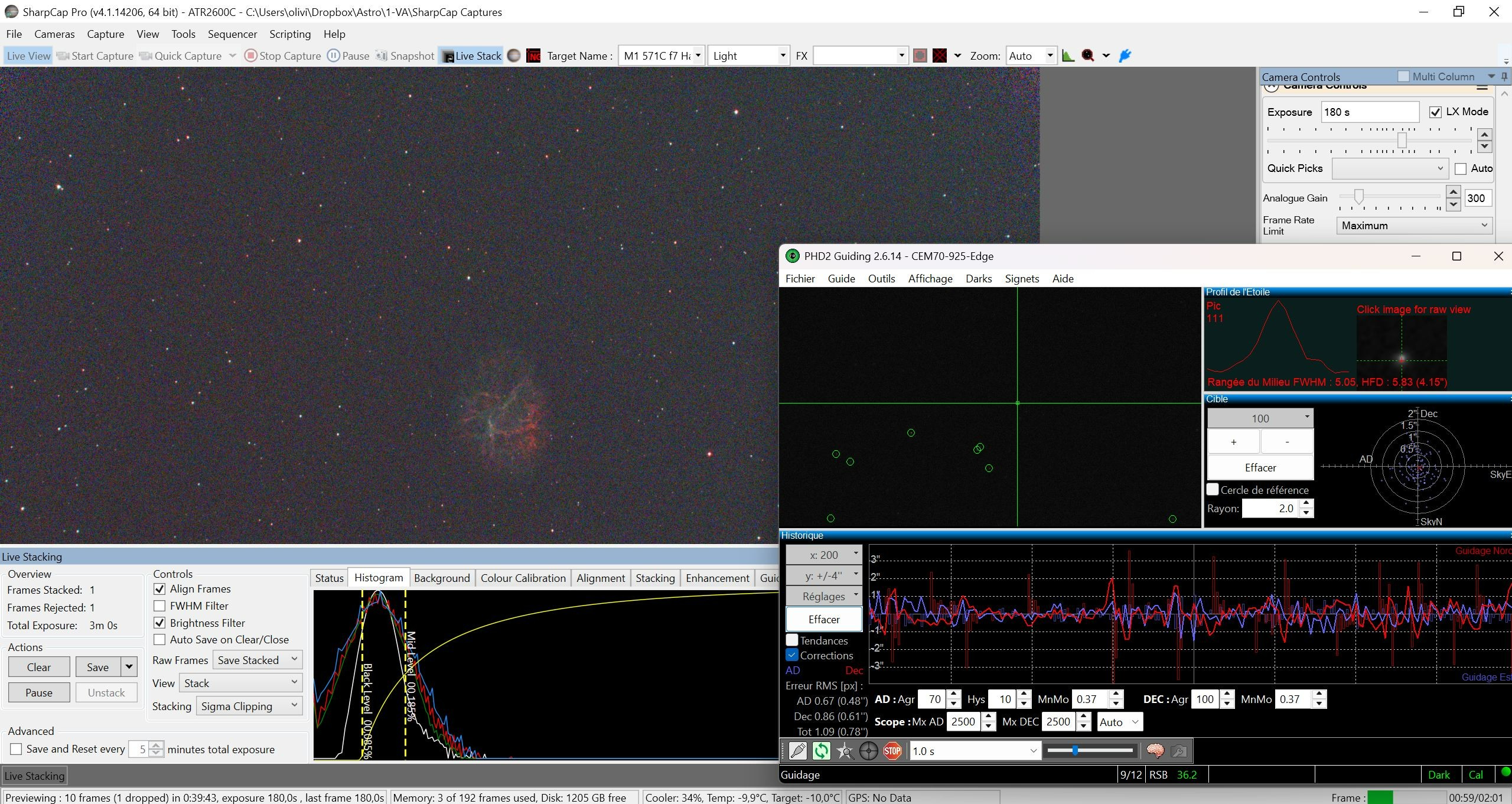

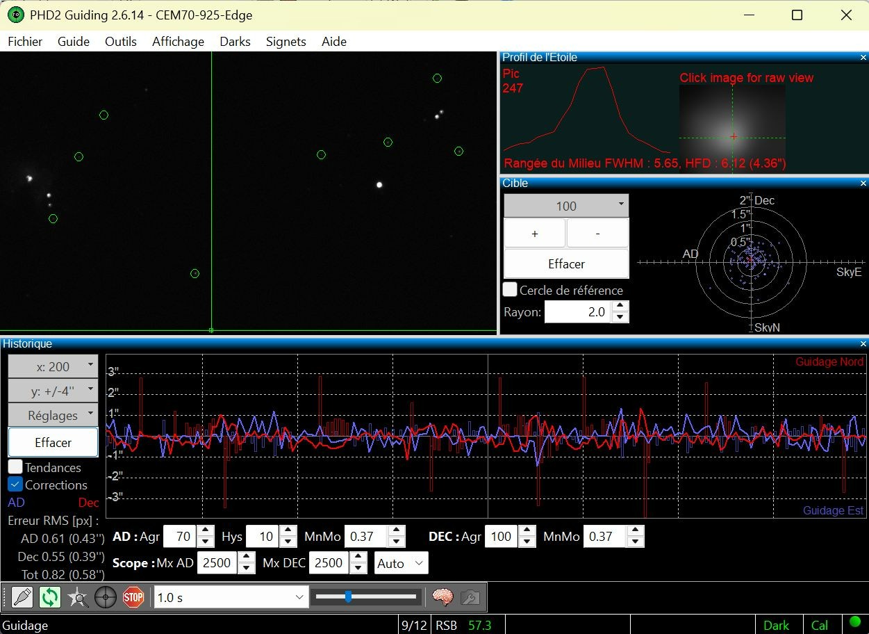

Le guidage est bien, malgré la faible hauteur :

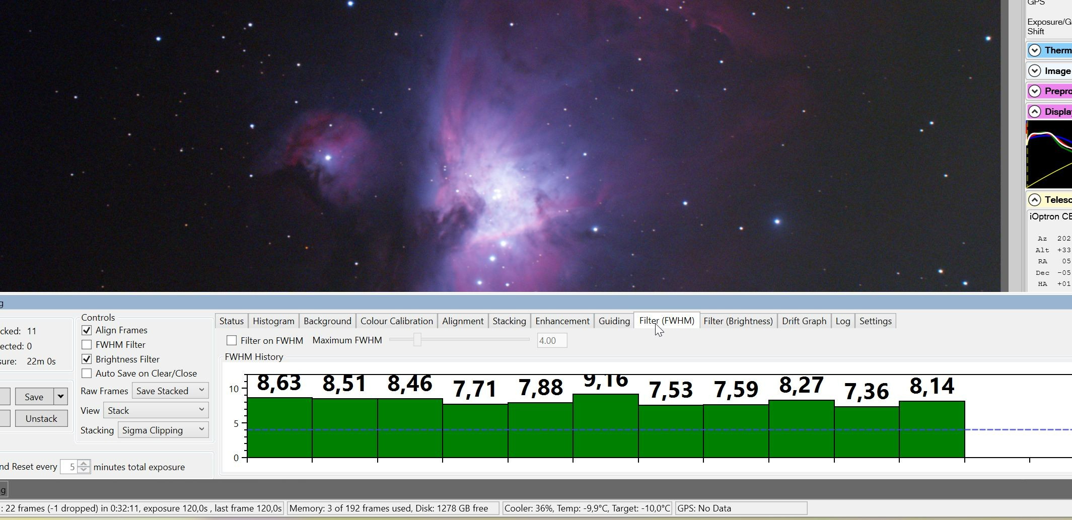

Et la FWHHM s'est améliorée :
8.11 de moyenne x0.47 = 3.8" ça va, c'est mieux que d'habitude ! ;)

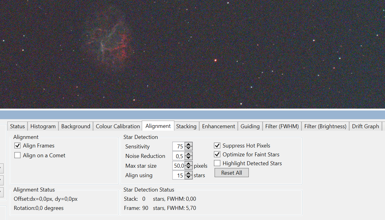

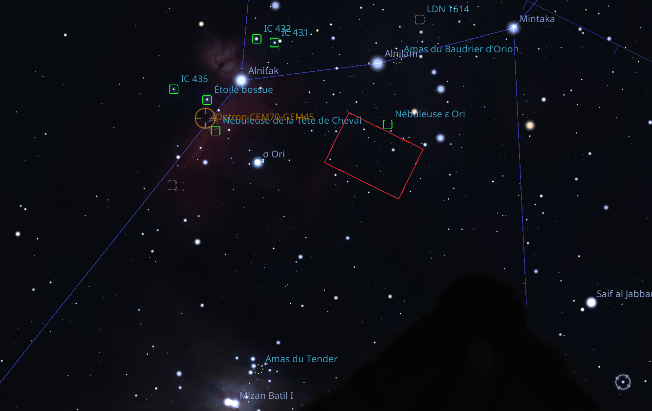

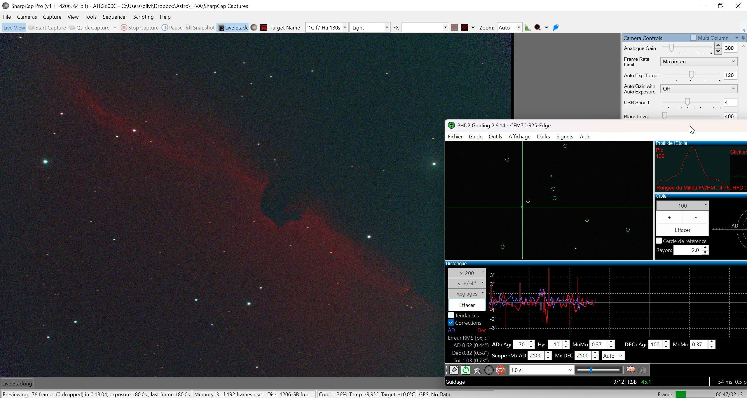

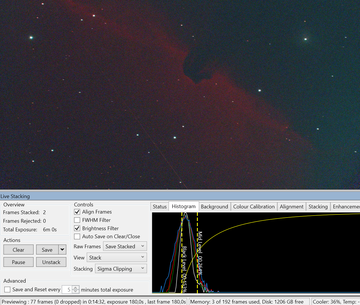

Message par Olivier-Fantasy » 07 mars 2026, 21:22

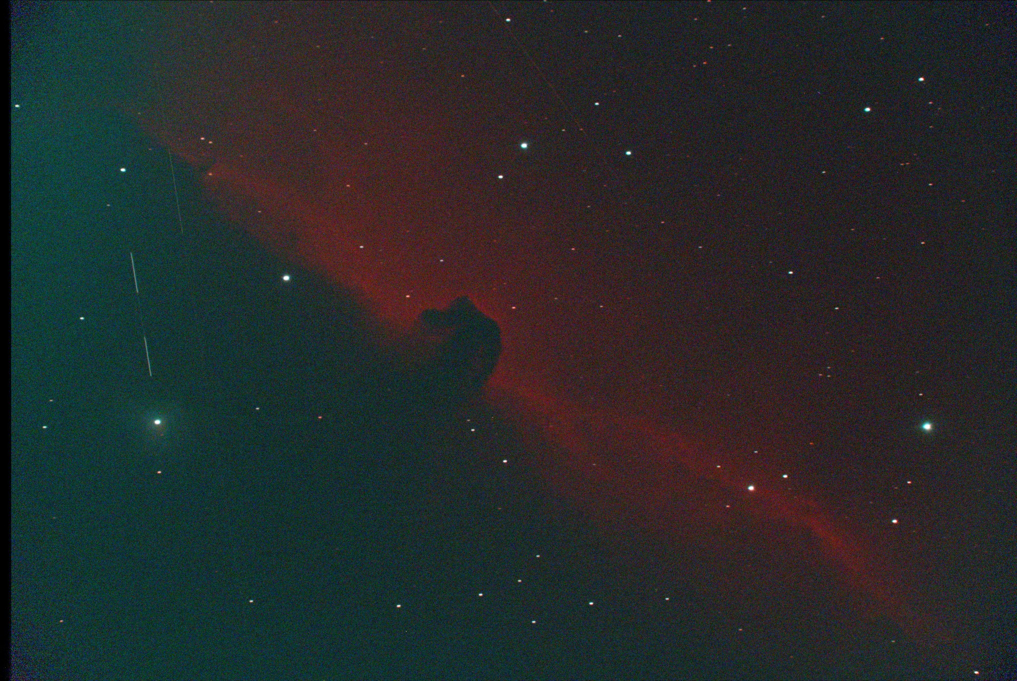

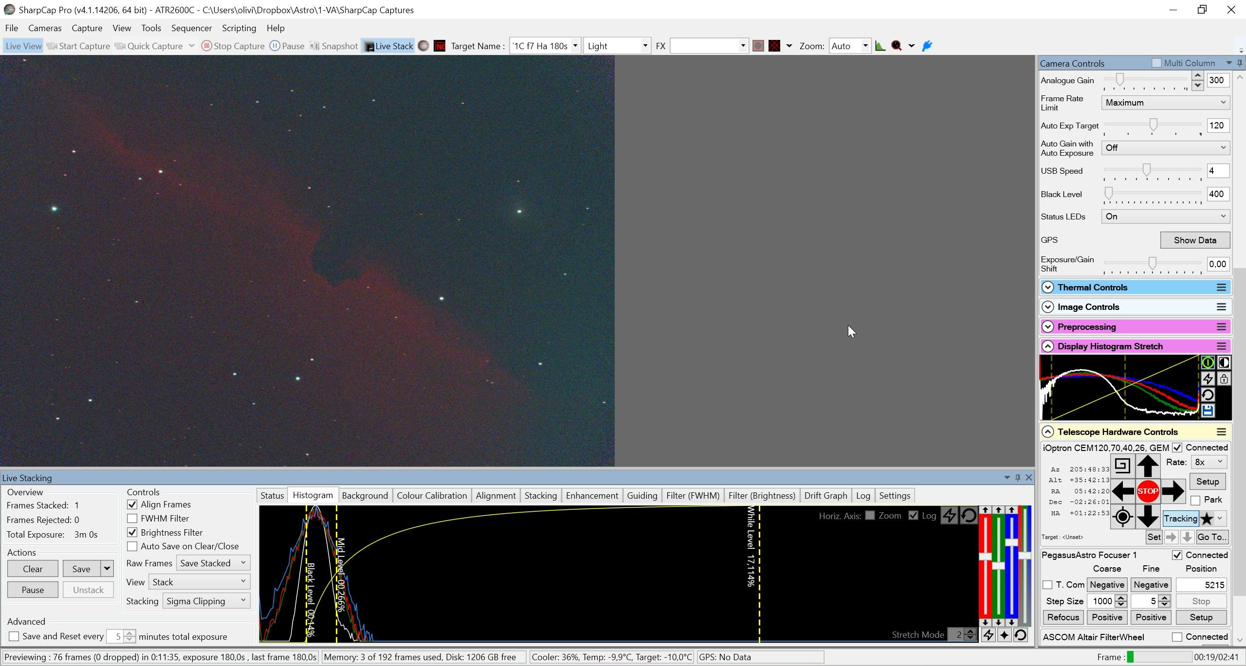

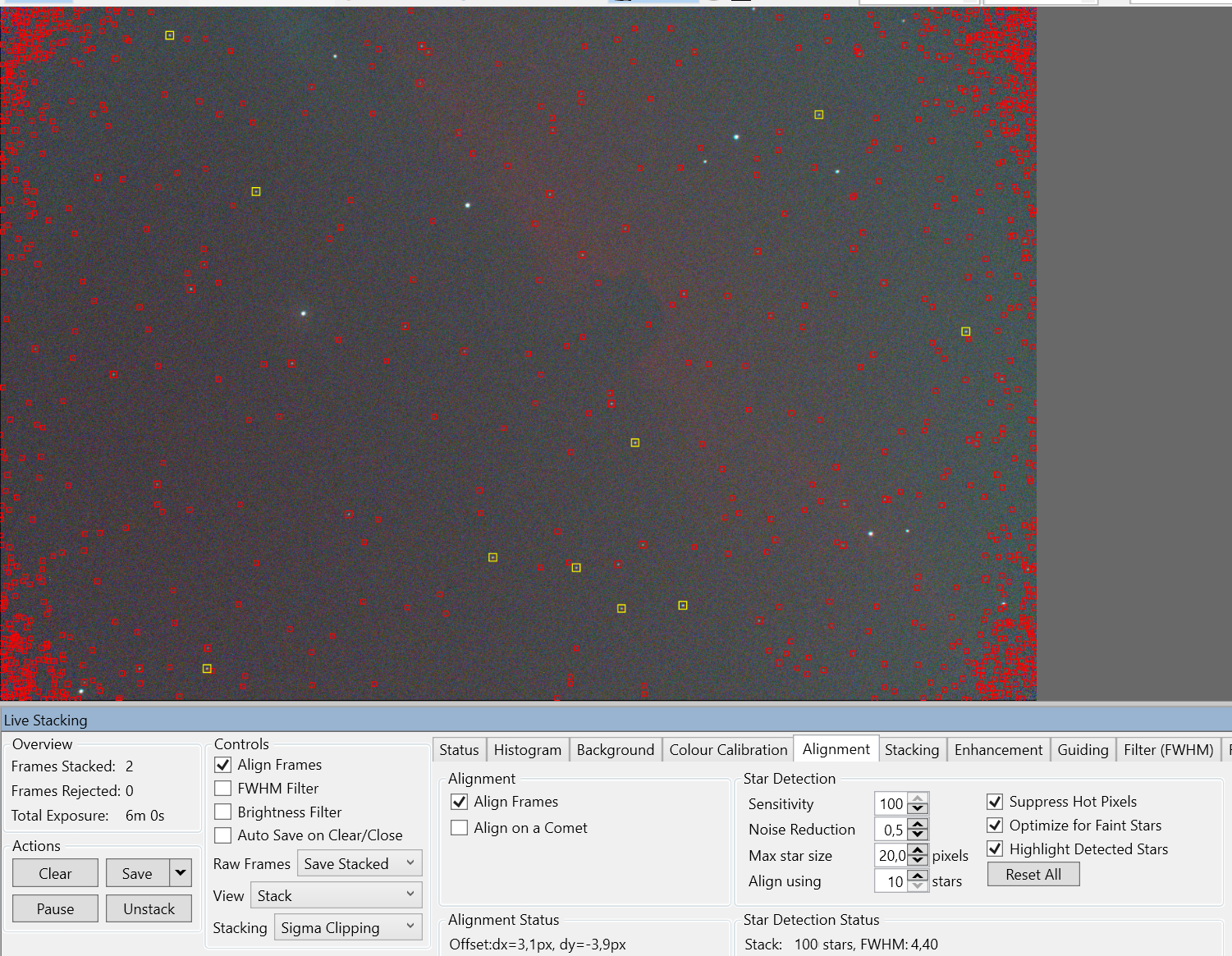

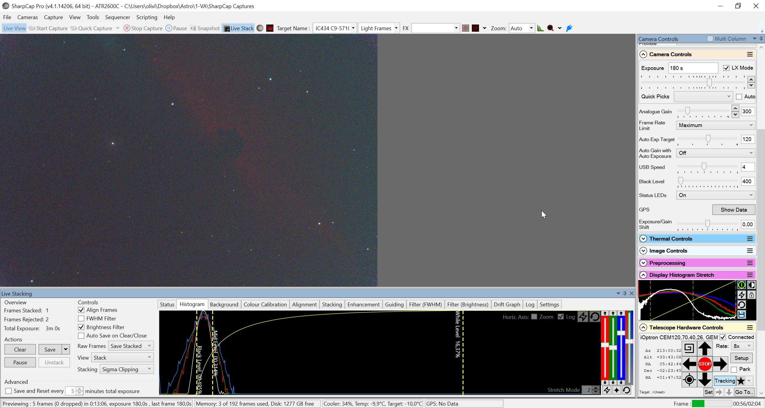

Je continue, tant bien que mal, sur IC434, la Tête de Cheval... Alors, déjà, à 180s, pas des masses de signal, avec le filtre Ha-OIII Altair à 6nm... Et ensuite, 3 frames sur 4 ont été rejetées, because nuages... :ninja:
2026-03-07 21_19_19-SharpCap Pro (v4.1.14206, 64 bit) - ATR2600C - C__Users_olivi_Dropbox_Astro_1-VA.jpg
Capture d'écran 2026-03-07 211938.png (14.4 Kio) Consulté 1163 fois
Je croise les doigts, mais normalement, ça devrait se dégager... à partir de... il y a 20mn... Bon...
EDIT 1 : alors, 5-6 frames de 3mn plus tard !! :evil: Cela n'empile toujours pas. Le ciel est effectivement "chargé", mais je ne vois rien de spécial défiler sur l'écran de PHD2... donc bon... je me dis que ça vient peut-être du C9 à f/7 + filtre Ha, malgré les poses de 180s à gain triple !!...
J'ai relancé : la 1ère image a un brightness normale... puis les suivantes sont dans le rouge... :snooty: Donc, j'ai viré le filtre à brightness !!...
Et ?... Ben, ça n'empile toujours pas !!!... Cela me rappelle mes débuts avec le C9, où il fallait ruser pour réussir à empiler, à f/6.3 (donc f/7 c'est pire)... Sauf qu'à l'époque, pas de guidage et pas de poses de 45 ou 60s... alors 180s, c'était "même pas en rêve" :mrgreen:
EDIT 2 : bon, cela n'empile toujours pas... C'est un brin pénible... Je relance. Comme d'hab, la première image est "verte" (à 100% de brightness), et les suivantes sont dans le rouge (filtre à 80% et brightness affichée à 86% donc ça devrait passer - surtout que j'ai viré le filtre !!)...
J'ai boosté la détection d'étoiles, et voilà !!! Là, elle est passée !! Mais il y a peut-être un peu trop d'étoiles détectées, maintenant...
Bon, de toute façon, je ne vais plus tarder à rencontrer le toit... donc, je vais changer de cible, tant pis pour le Cheval.
Ps : et la frame suivante n'est pas passée !!! :twisted:

Message par Olivier-Fantasy » 07 mars 2026, 22:04
Bon ben non, je n'arrive pas à empiler avec ce filtre (il faut que je regarde mes anciens messages pour voir si j'ai déjà réussi)... J'étais sur M1, donc bien plus haut, mais non, ça n'empile pas. Cela n'affiche même pas la FWHM (juste des ???)...
Je tente en poses de 240s... mais c'est déjà tellement long d'attendre 3mn... Ce sont des temps de pose pour AP, pas pour du VA... Les mecs vont se coucher, ils ramassent des images sans rien empiler, et c'est Siril qui s'en charge plus tard. Pas de direct.
Bref.. je teste 240s et je vous dis quoi.
D'après la météo (et ce que je vois), pas de nuages :
Sauf s'il y a tellement de sable que SC n'a plus assez de signal (en Ha) pour stacker ??...Ou alors SC déconne, car il fige et plante régulièrement, depuis plusieurs mois (j'ai la dernière version, toujours dans l'espoir que Sir Robin réussisse à nous refaire une version stable...)
EDIT : non, ça n'empile pas, même en poses de 240s !!

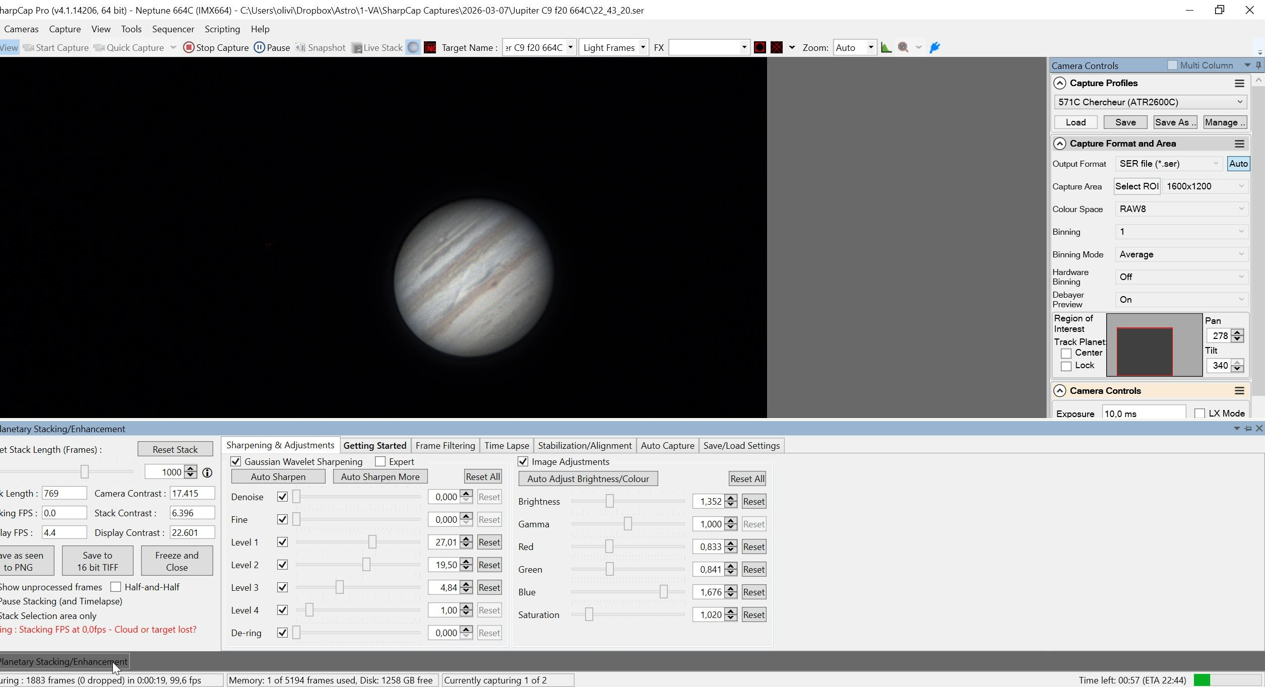

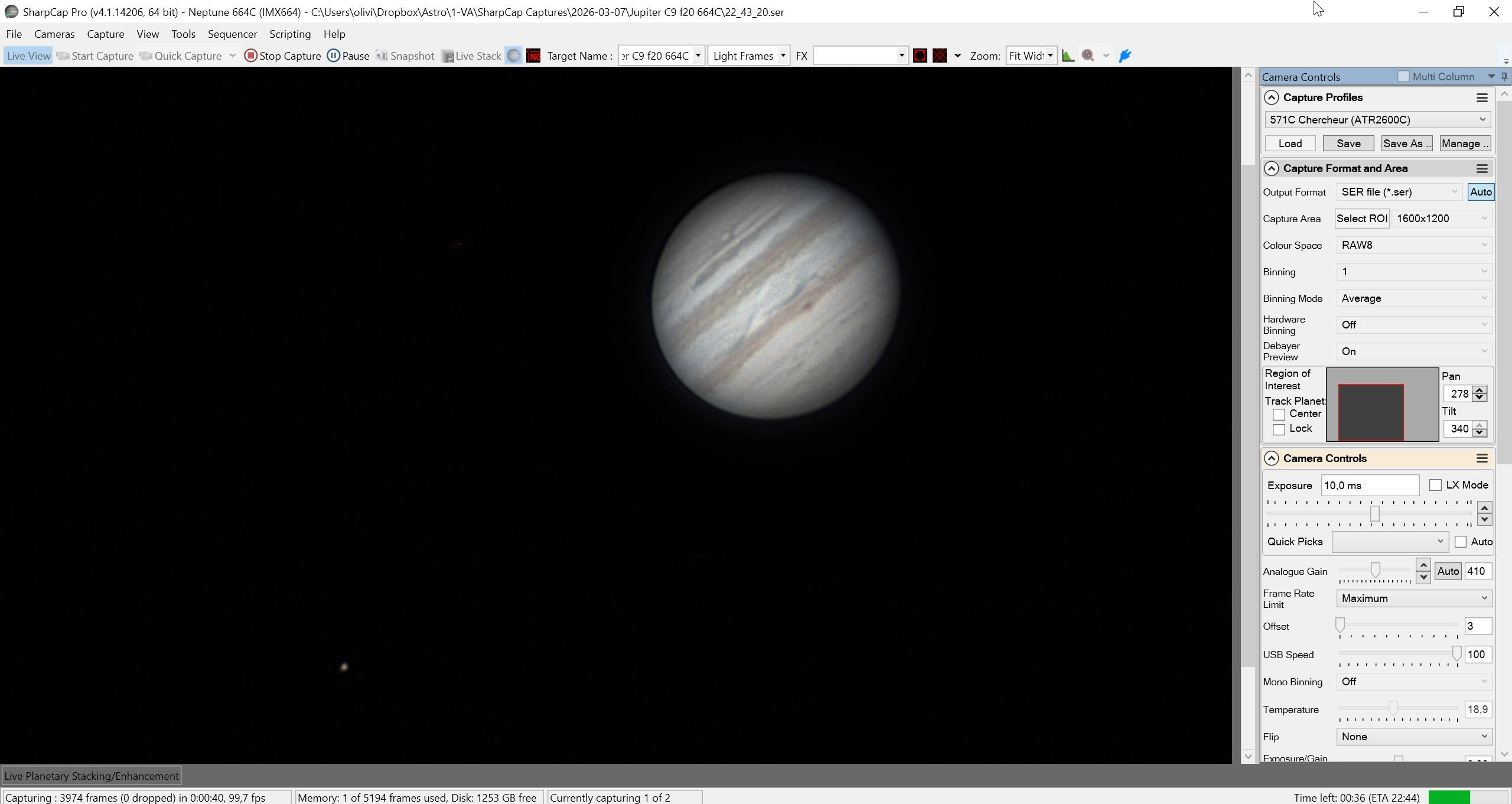

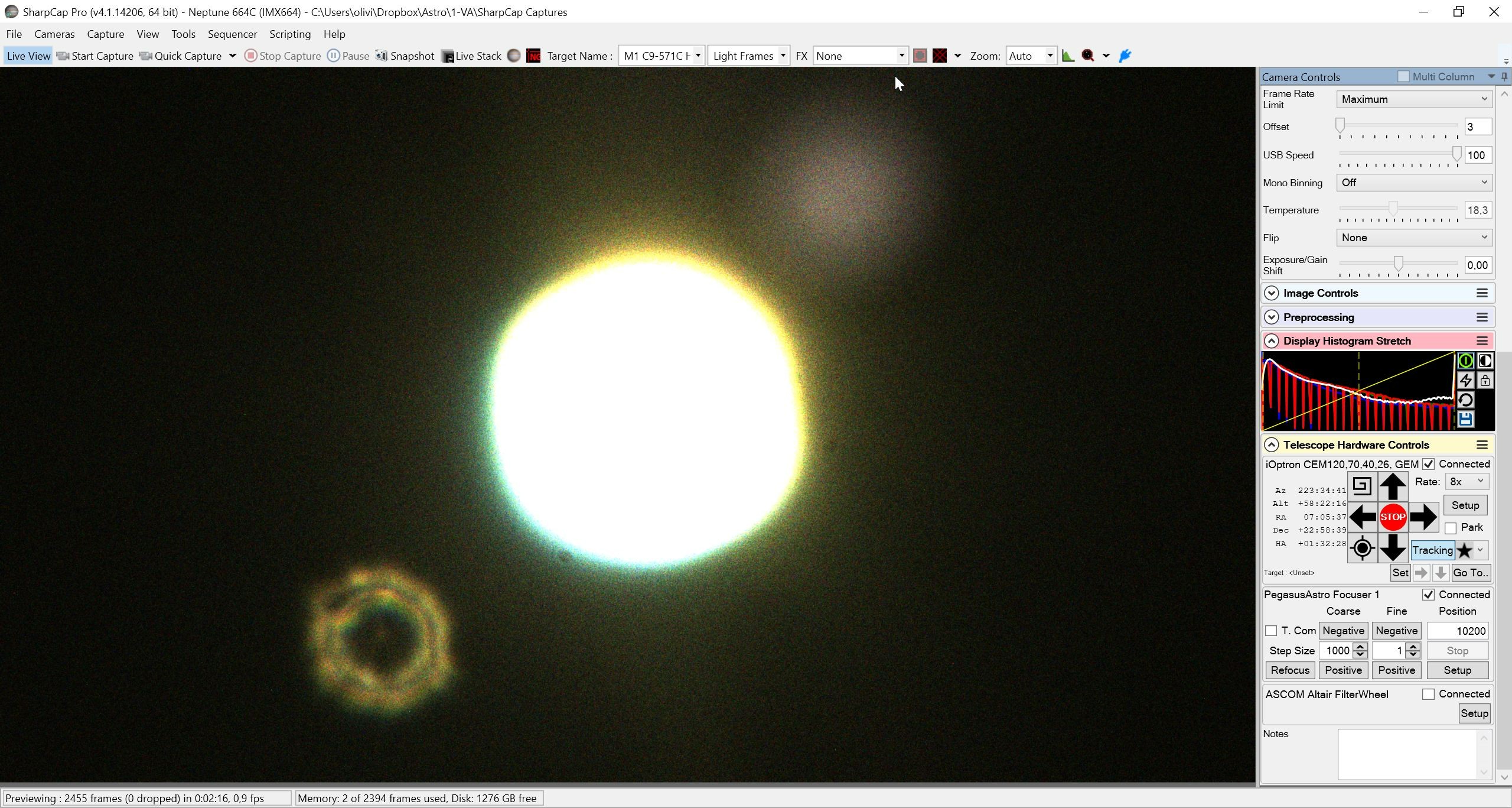

Message par Olivier-Fantasy » 07 mars 2026, 22:52

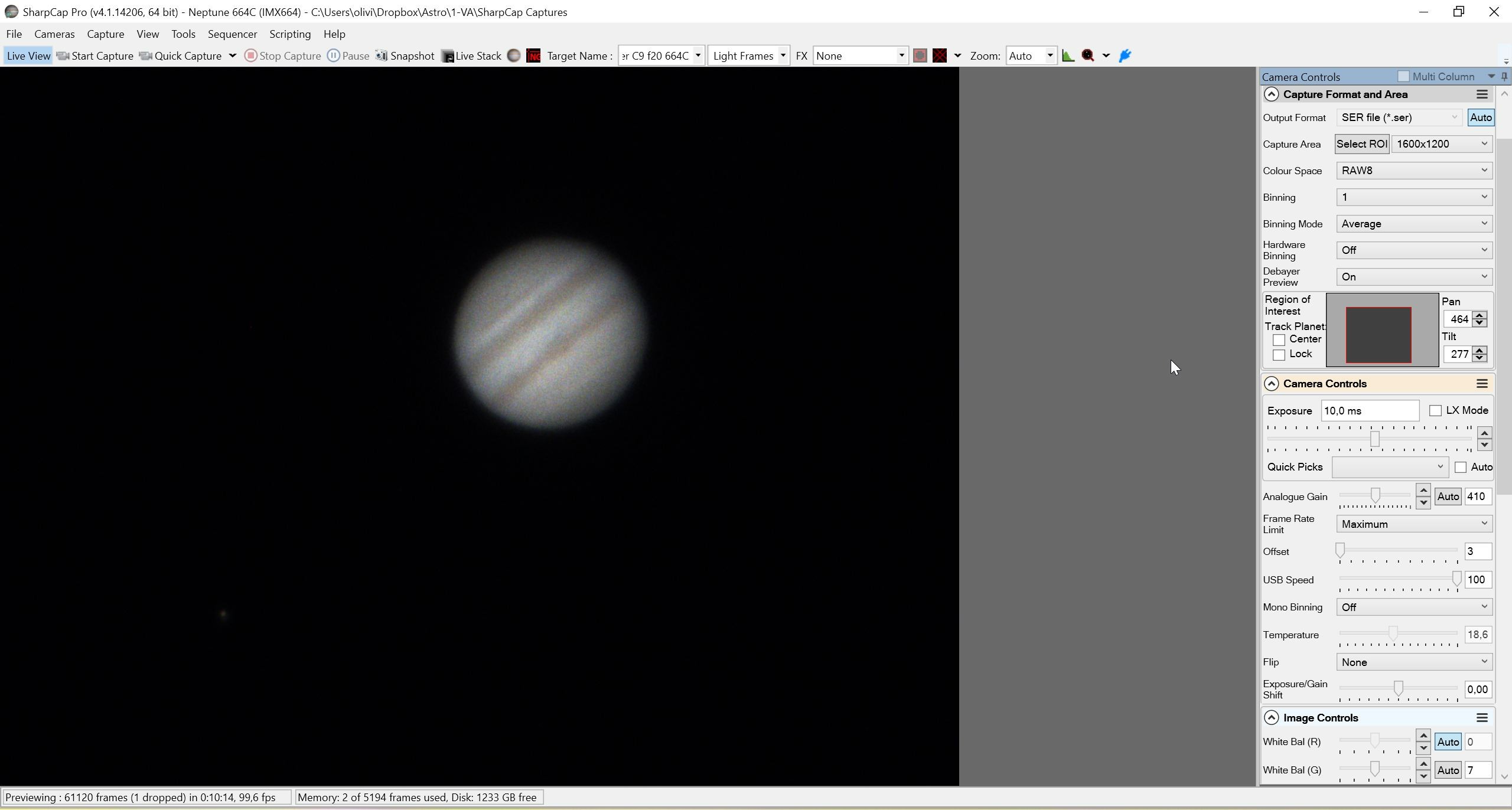

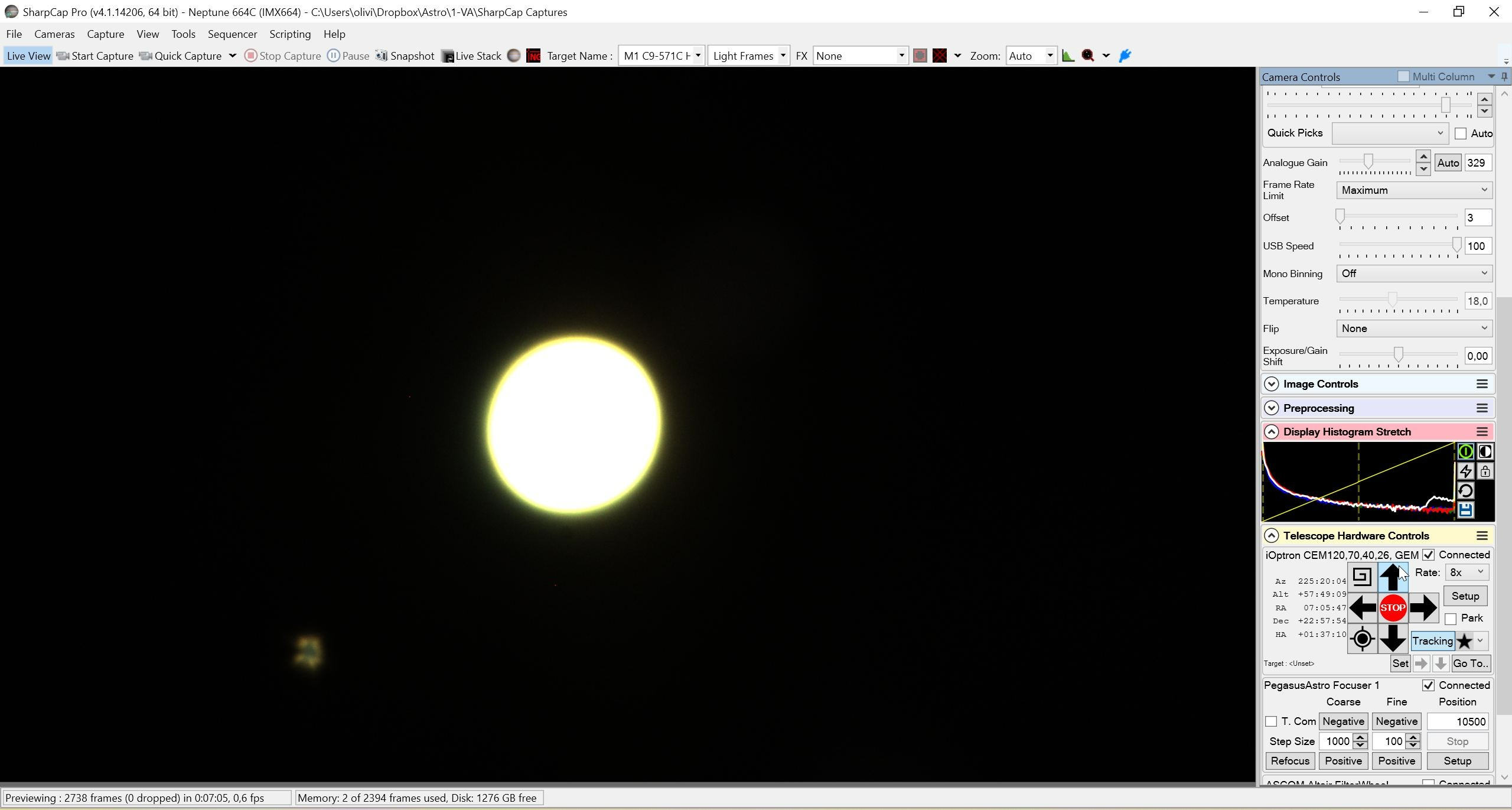

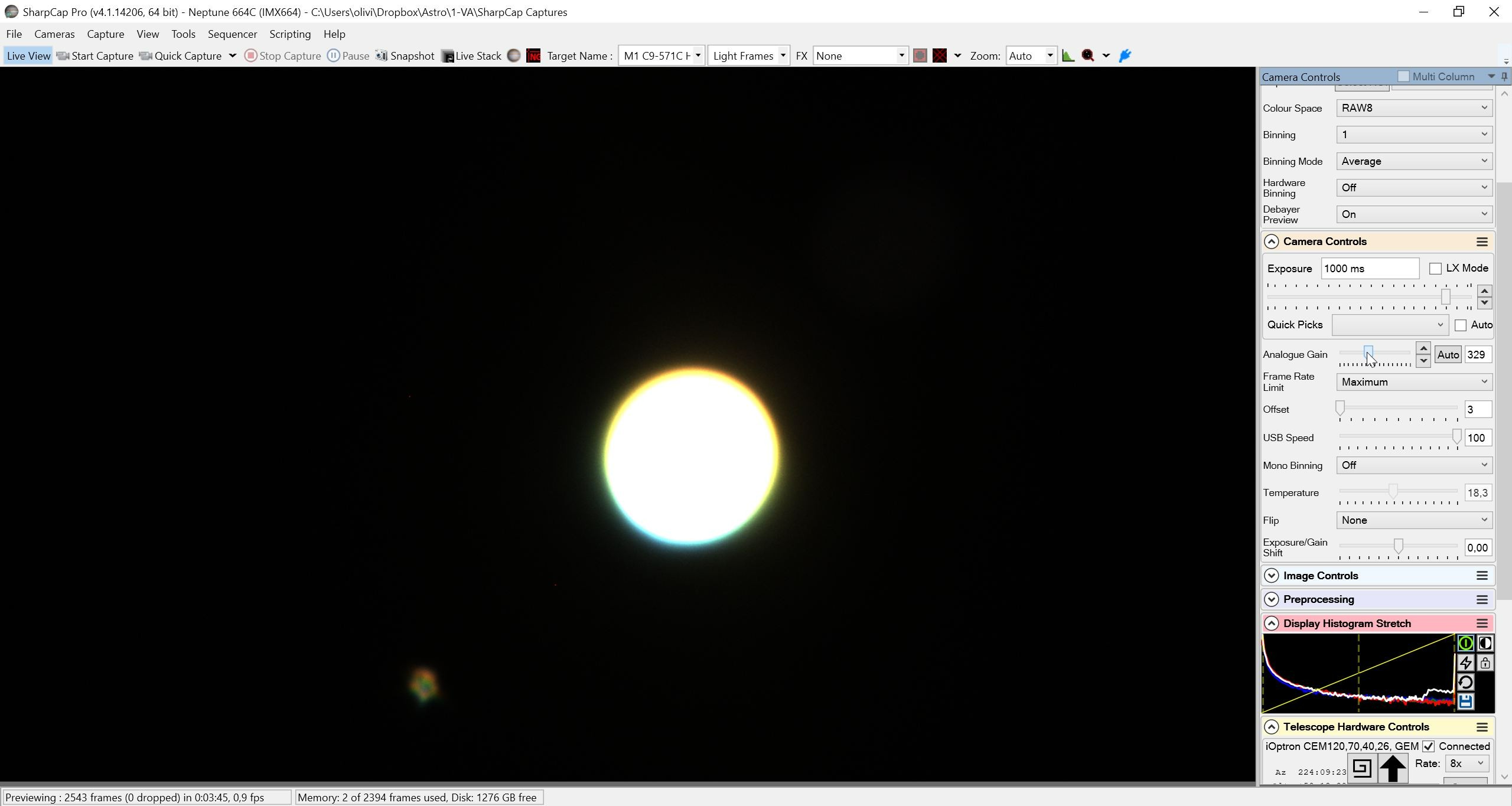

Voilà, MAP faite au bahtinov sur un satellite... Normalement, j'ai pile la bonne longueur pour le BF du C9 (146mm) ET le BF de la barlow (64mm)... J'ai reçu une bague de 17mm qui me manquait (merci les chinois).
Juju avant la MAP :
2026-03-07 22_26_37-SharpCap Pro (v4.1.14206, 64 bit) - Neptune 664C (IMX664) - C__Users_olivi_Dropb.jpg
Juju avant le réglage de l'ADC :
2026-03-07 22_28_06-SharpCap Pro (v4.1.14206, 64 bit) - Neptune 664C (IMX664) - C__Users_olivi_Dropb.jpg
Juju avec l'ADC réglé :)
Et Juju en train de se faire empiler ! (sans gêne, en plus !):
2026-03-07 22_43_39-SharpCap Pro (v4.1.14206, 64 bit) - Neptune 664C (IMX664) - C__Users_olivi_Dropb.jpg
2026-03-07 22_44_00-SharpCap Pro (v4.1.14206, 64 bit) - Neptune 664C (IMX664) - C__Users_olivi_Dropb.jpg
Ah !! Un truc qui fonctionne ! :P
1000 images, 5% / 5000, 10ms

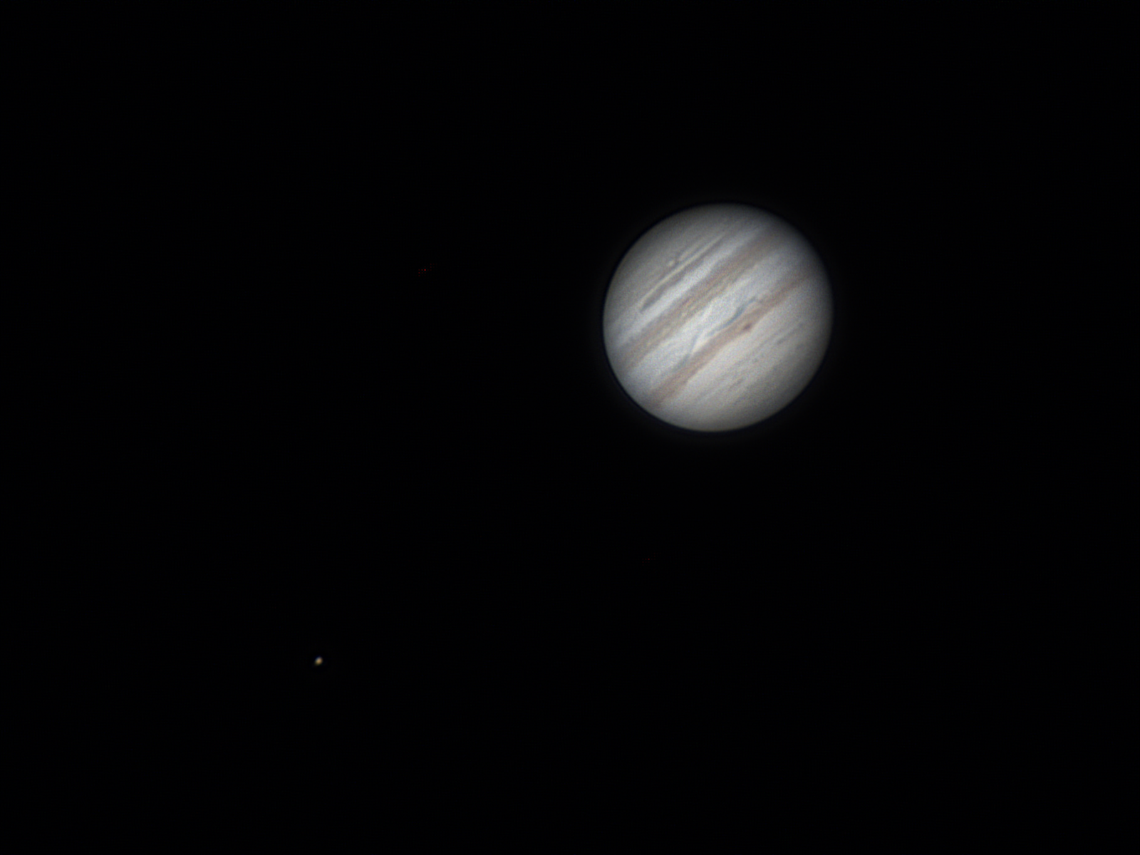

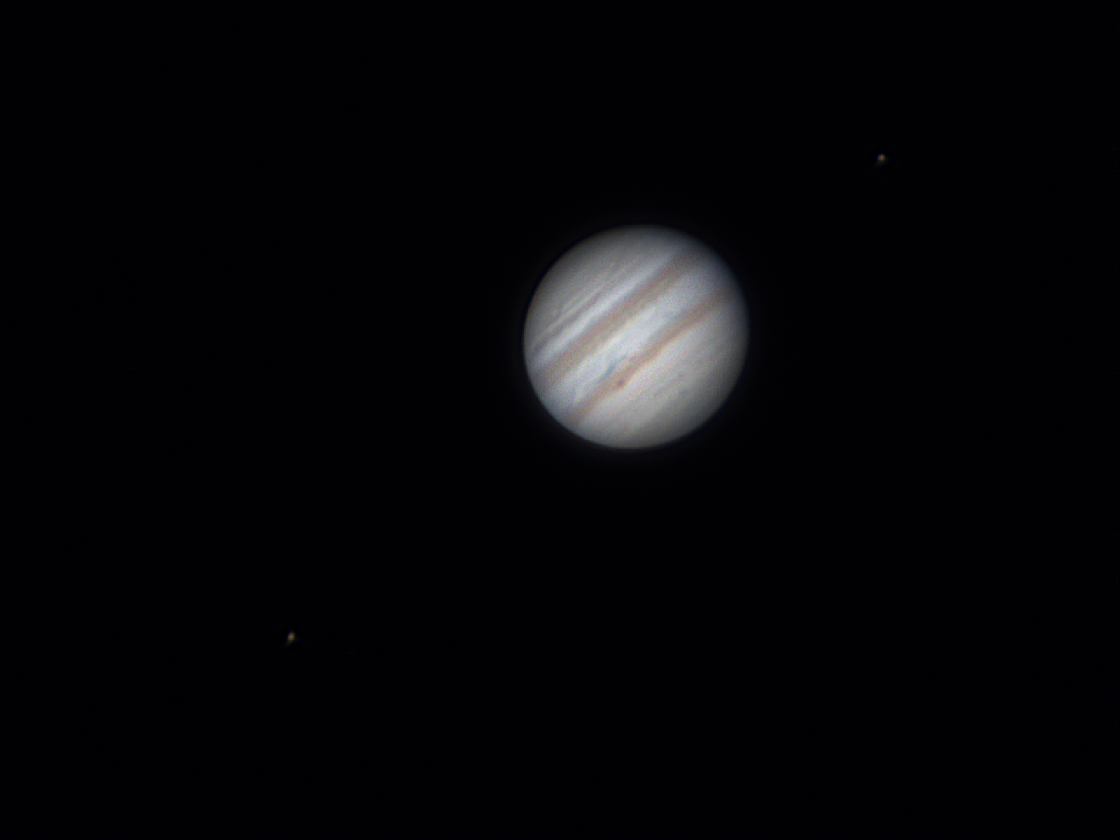

Message par Olivier-Fantasy » 07 mars 2026, 22:58
Ça "danse" pas mal, bien plus que les soirs précédents où l'image était étrangement calme, presque fixe... (mais j'étais sur la monture azi, donc bien plus galère à utiliser à f/20 : là, c'est un plaisir, en comparaison ! ;) )
En live

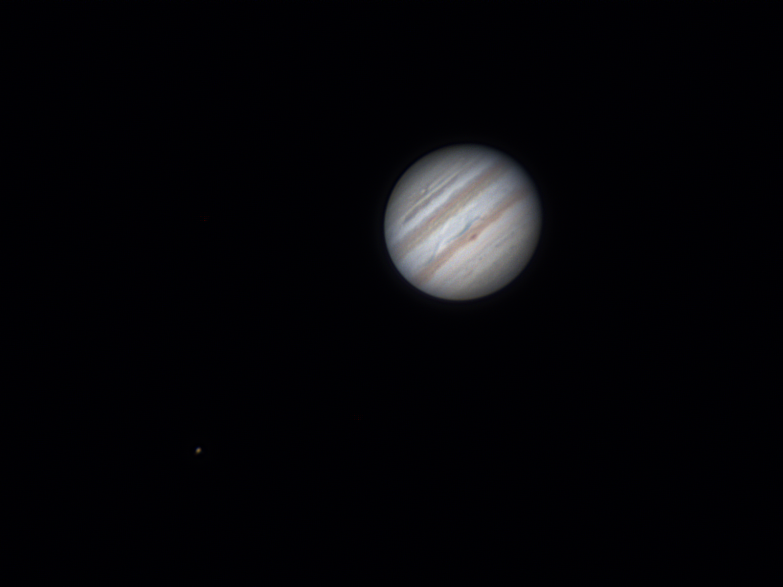

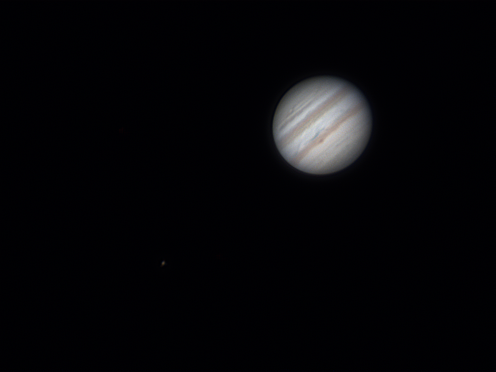

En montant un peu le rouge et la saturation (toujours 1000 images, etc.)

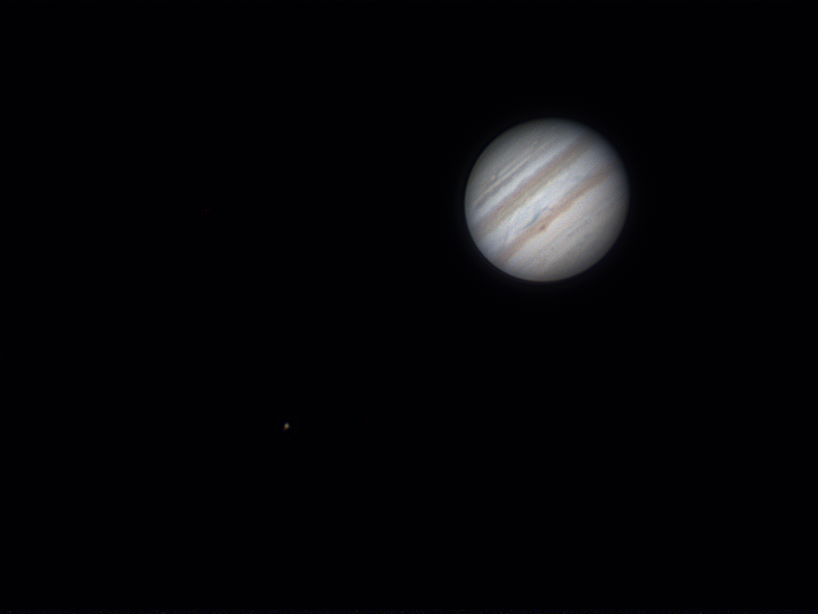

J'ai pris aussi quelques captures, comme d'hab (manque plus que le courage de les traiter ;) et j'aimerais bien aussi apprendre le nouveau logiciel...)
Une autre, rouge boosté + saturation... j'aime bien 8-)

Message par Olivier-Fantasy » 07 mars 2026, 23:11

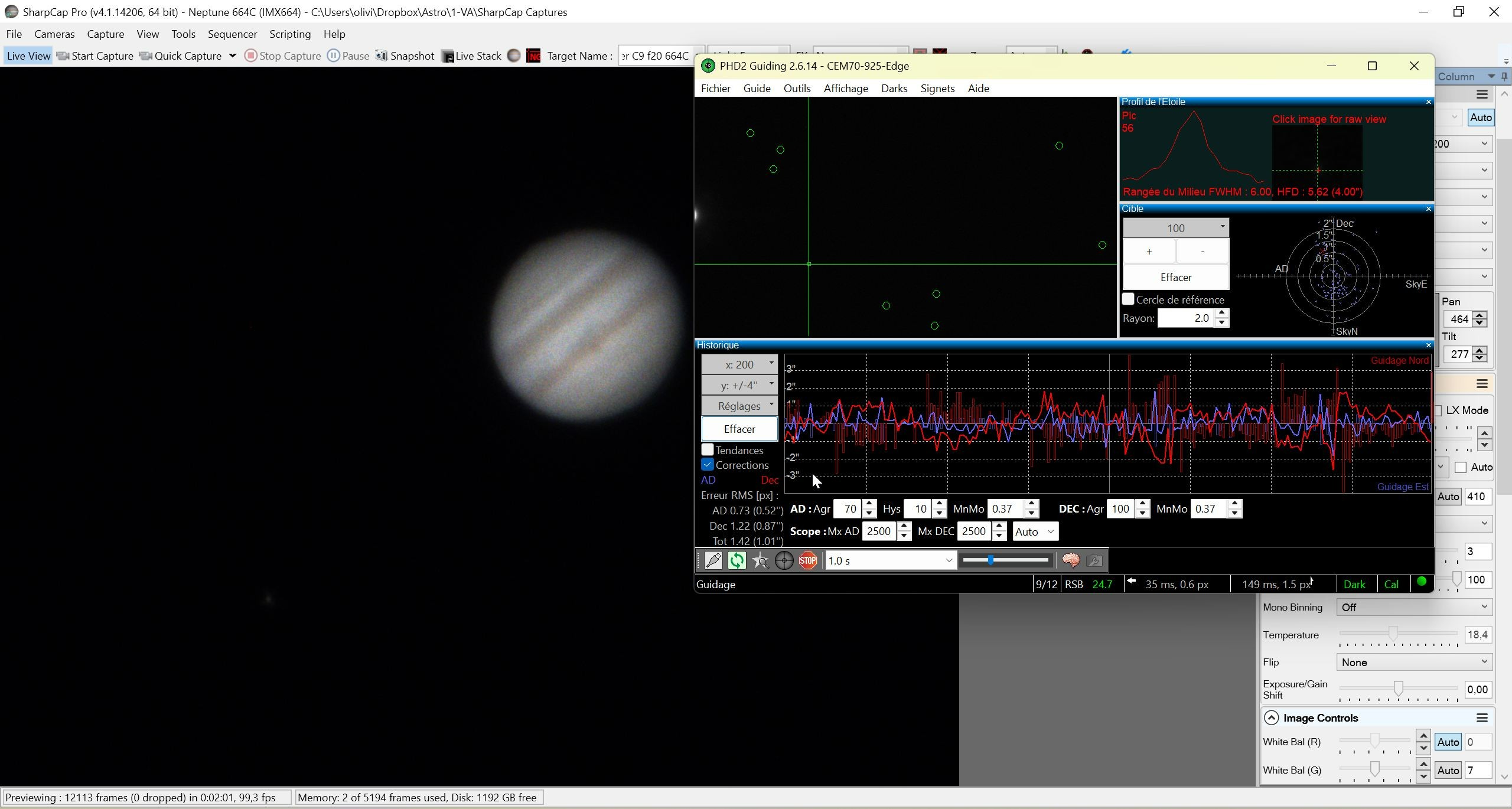

Le guidage est cataclysmique, mais il tient Juju en place, c'est tout ce qu'il faut...
Re... :D
2026-03-07 23_07_03-SharpCap Pro (v4.1.14206, 64 bit) - Neptune 664C (IMX664) - C__Users_olivi_Dropb.jpg
Maintenant, je ne m'enquiquine plus ! Son système est au point, à Sir Robin, pour le stack planétaire : je clique sur "Auto Sharpen (More)" / "Auto adjust Brightness / Color" (je remets le rouge à 1 et le monte la saturation de 0.2) et basta !
Bien pratique !

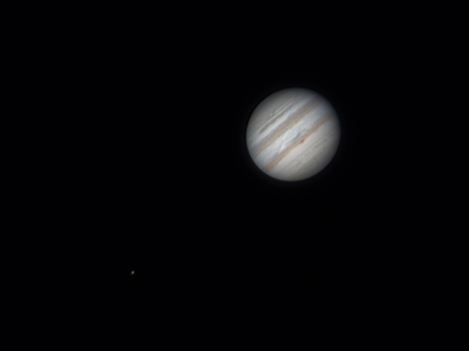

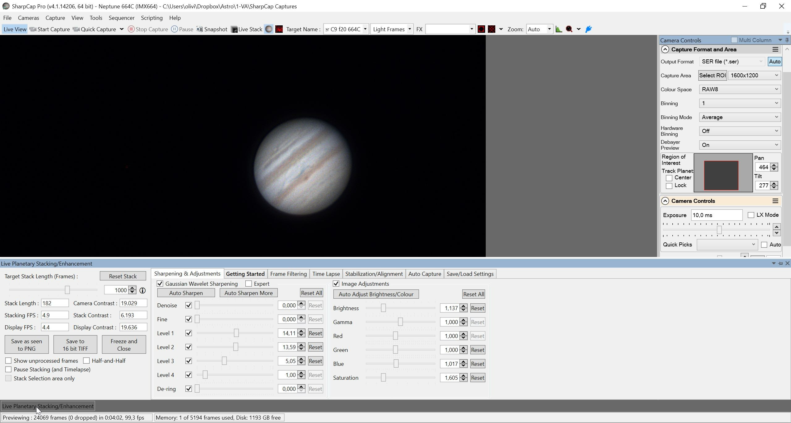

Message par Olivier-Fantasy » 07 mars 2026, 23:12
Alors, team "Auto Sharpen" ou "Auto Sharpen More" ? :mrgreen:

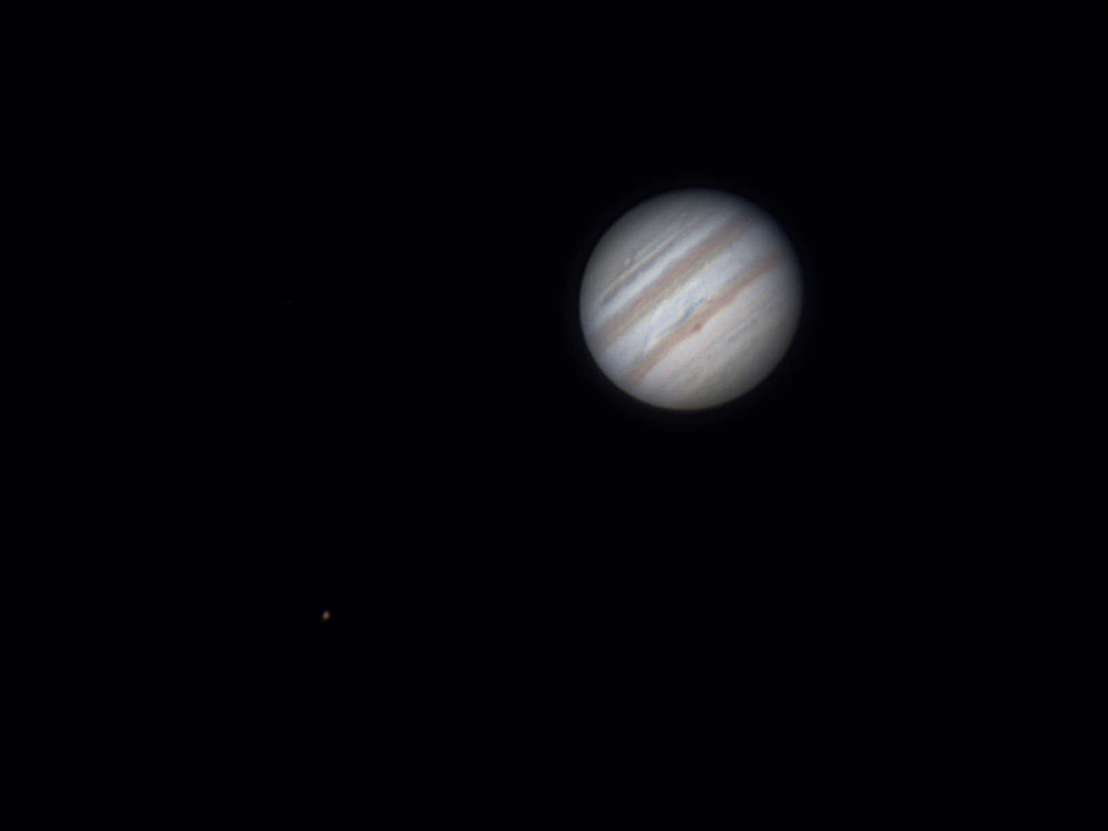

Sharpen (un poil pas assez)
More (un poil trop, ça devient bruité)

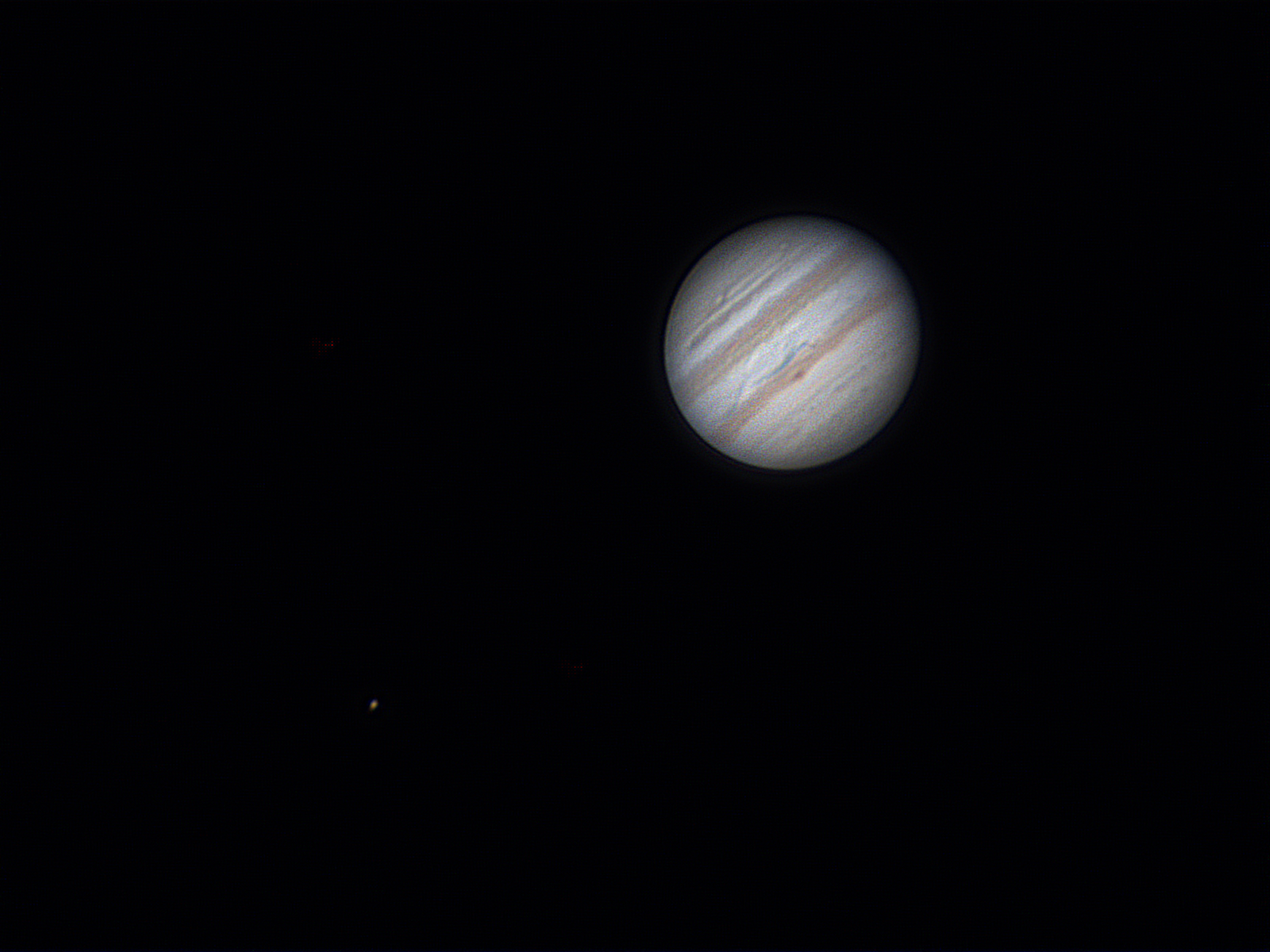

roza7267
Messages : 1902
Localisation : oise
Les Fantaisies d'Olivier !
Message par roza7267 » 07 mars 2026, 23:23
De mieux en mieux

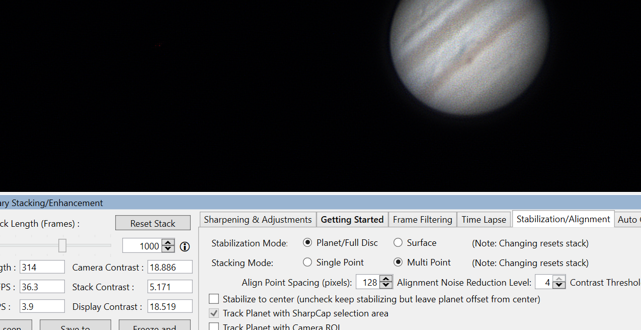

Messages : 11555
Message par Olivier-Fantasy » 07 mars 2026, 23:24

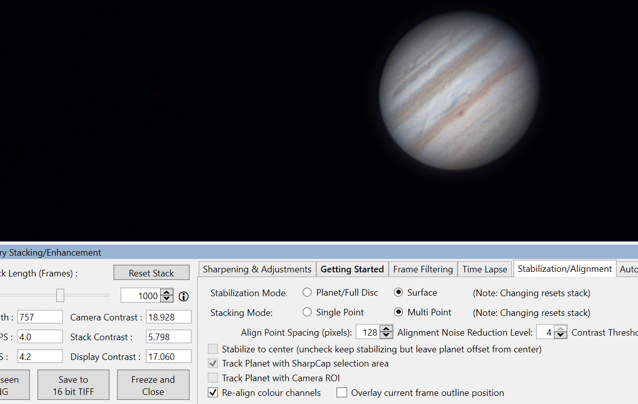

Tiens, marrant : sur le programme tout fait "Large planet", la stabilisation est sur "Surface" :
Et sur "Small planet", elle est bien sur "Planet / full disc"...
Du coup, je me refais une Juju en "Small planet" pour voir s'il y a une différence :
1000 images, 5/5000, rouge à 1, saturation à 1.450, Auto sharpen
Et en "Large planet", mêmes paramètres :
Effectivement, cela semble un peu mieux défini en "Large planet" (stabilisation "Surface"... bien que ça ne corresponde pas).
Allez, yo, ça me suffit, je replie... Je retenterai demain soir, si le sable s'est poussé, voir si ça venait de là que le Ha ne stacke pas...

Message par Olivier-Fantasy » 08 mars 2026, 20:51

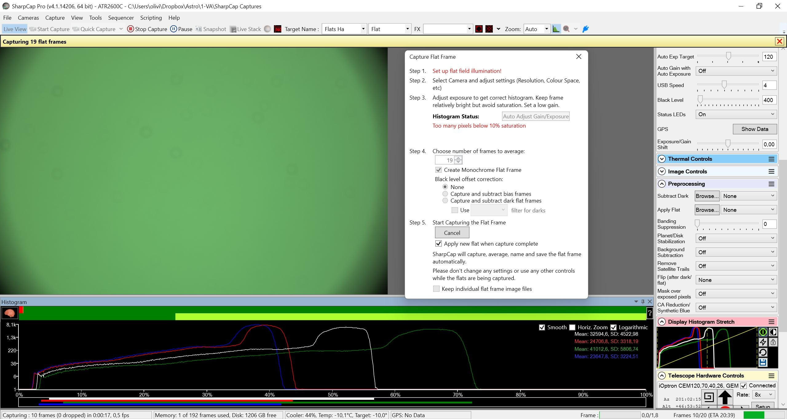

Yo, il fait clair - peut-être pas pour longtemps : je retente le Ha-OIII avec la 2600C et le C9 à f/7 (avec mon super réducteur !)...
MAP et flats tout neufs... Je les ai fait au gain-offset de prise de vue, contrairement à hier soir (au cas où ça joue).
2026-03-08 20_38_46-SharpCap Pro (v4.1.14206, 64 bit) - ATR2600C - C__Users_olivi_Dropbox_Astro_1-VA.jpg
(Le gros vignetage, c'est mon filtre 1,25" alors que je suis avec la 2600 :D mais je n'en ai pas d'autre, pour l'instant, pour la couleur)
Et j'ai remis à la position d'origine les réglages d'empilement de SC (donc "normaux").
Alors... 1x180s, ça passe - mais hier soir aussi, ça passait... sauf que la 1ère image est dans le bougé de l'arrivée sur cible (cliqué trop tôt !! Pressé de savoir !! :P )... Je relance... La 2ème image a un avion en plein travers. Merci... A 3mn l'image, faut de la patience !!! Je re-re-relance...
Donc, 1x180s :
Déjà, l'image est largement mieux qu'hier soir (donc c'était peut-être le sable qui fichait le souk ?)
Suspens !!! On va voir si ça empile...
YES!!!!
Bon, ne pas crier victoire... Hier soir, à un moment, j'ai réussi à empiler 2 images, mais ça a bloqué sur la 3ème ("Chat échaudé...")

Allez, 6x180s (18mn), ça ira comme ça, vu l'image que ça donne :

Message par Olivier-Fantasy » 08 mars 2026, 21:19

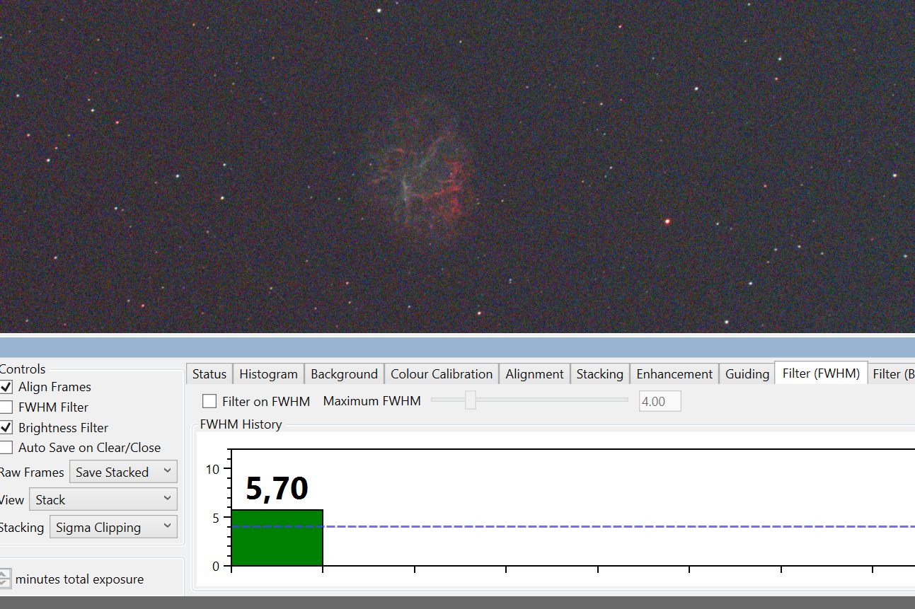

Je monte voir M1, que je n'arrivais pas à voir hier soir... et... rebelote, ça ne passe pas !! :(
2026-03-08 21_18_12-SharpCap Pro (v4.1.14206, 64 bit) - ATR2600C - C__Users_olivi_Dropbox_Astro_1-VA.jpg
Vue la carte météo du sable, chez moi on est peut-être encore dessous... Mais bon... J'espère que c'est ça.
C'est comme hier soir : la première image sort, et pas les suivantes, et il n'y a pas le brightness ou la FWHM d'affichés sur la 1ère image...
EDIT : j'ai réussi à avoir la FWHM de la 1ère image en cochant l'option "Faint stars" dans "Alignement" :
Mais comme je voulais voir si je pouvais entr'apercevoir le fameux Casque de Thor... je suis descendu dessus à la place.
Effectivement, il y a comme un petit souci :mrgreen:
