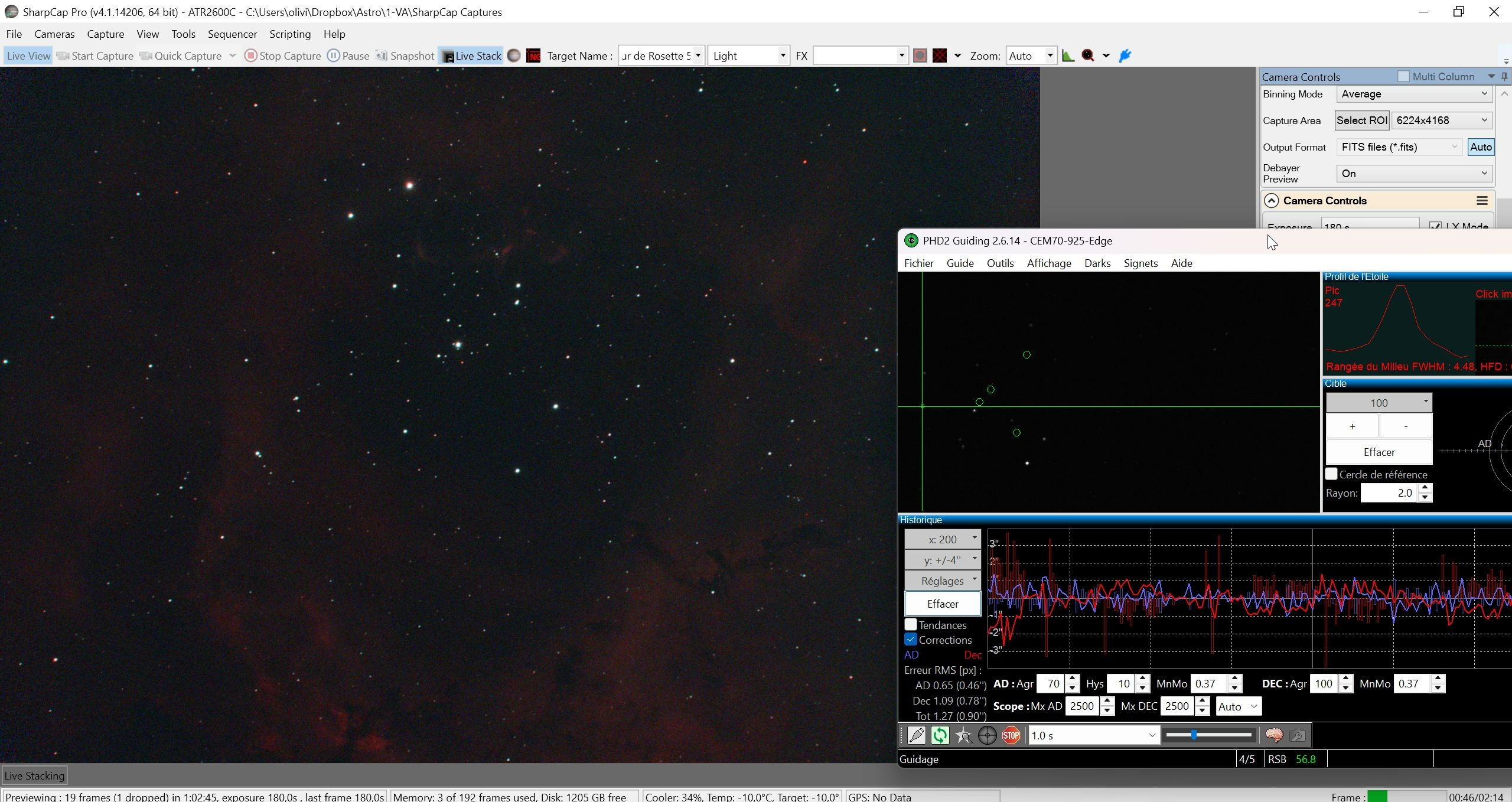

Message par Olivier-Fantasy » 08 mars 2026, 21:43

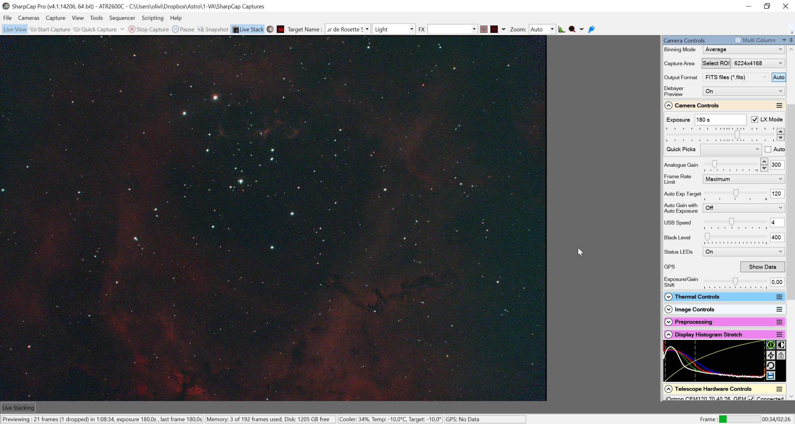

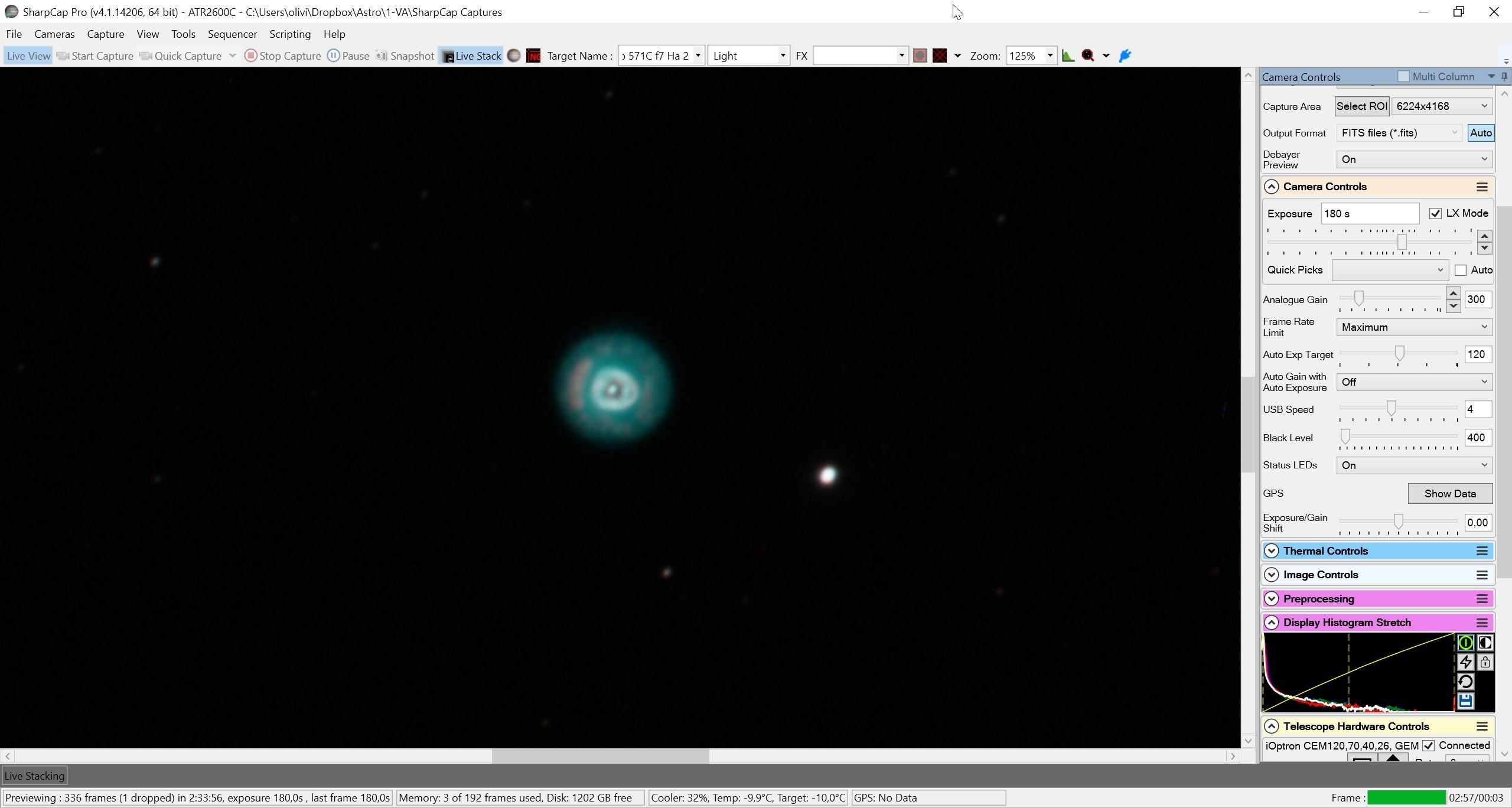

Je remonte un peu, pour me poser sur le coeur de la Rosette (vue la focale, je ne peux pas l'avoir en entier)...
Et là, malgré le guidage catastrophique, ça empile !!
2026-03-08 21_41_14-SharpCap Pro (v4.1.14206, 64 bit) - ATR2600C - C__Users_olivi_Dropbox_Astro_1-VA.jpg

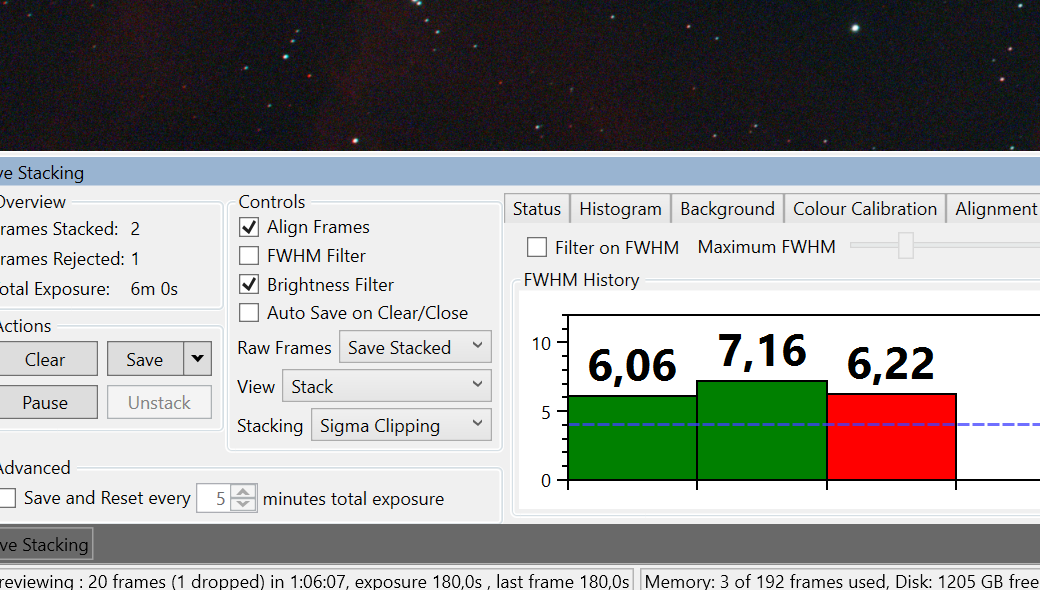

La FWHM est incroyable : grosso modo, compte tenu qu'il faut couper en deux le chiffre affiché, avec mon échantillonnage, je suis entre 3 et 3.5 !! Sauf si SC débloque complet...
EDIT : bon, j'ai crié victoire trop tôt... Brightness à 73%, ça n'a pas pris la dernière image... (mais la FWHM reste top !)
J'ai remis la coche sur "faint stars" et la suivante est repassée (mais la brightness est remontée à 116%... donc... ?)
2026-03-08 21_47_03-SharpCap Pro (v4.1.14206, 64 bit) - ATR2600C - C__Users_olivi_Dropbox_Astro_1-VA.jpg
Bon, pas sûr que ça apporte grand chose d'être à 1645mm de focale sur la Rosette... Vu mon ciel, pour qu'il y ait des détails améliorés grâce à la longue focale, il faudrait que je fasse une "belle image" (une photo, quoi)... donc, un truc qui prend des heures (et avec mon guidage pourri et mes étoiles ovales, ce ne serait pas gagné !!).
Je pense que, pour chez moi, c'est plus une cible pour la lunette. Faudra que j'essaie à f/7 (comme est le C9 actuellement), pour voir si ça donne le même genre d'image (mais ce serait à 910mm de focale, donc déjà plus large).

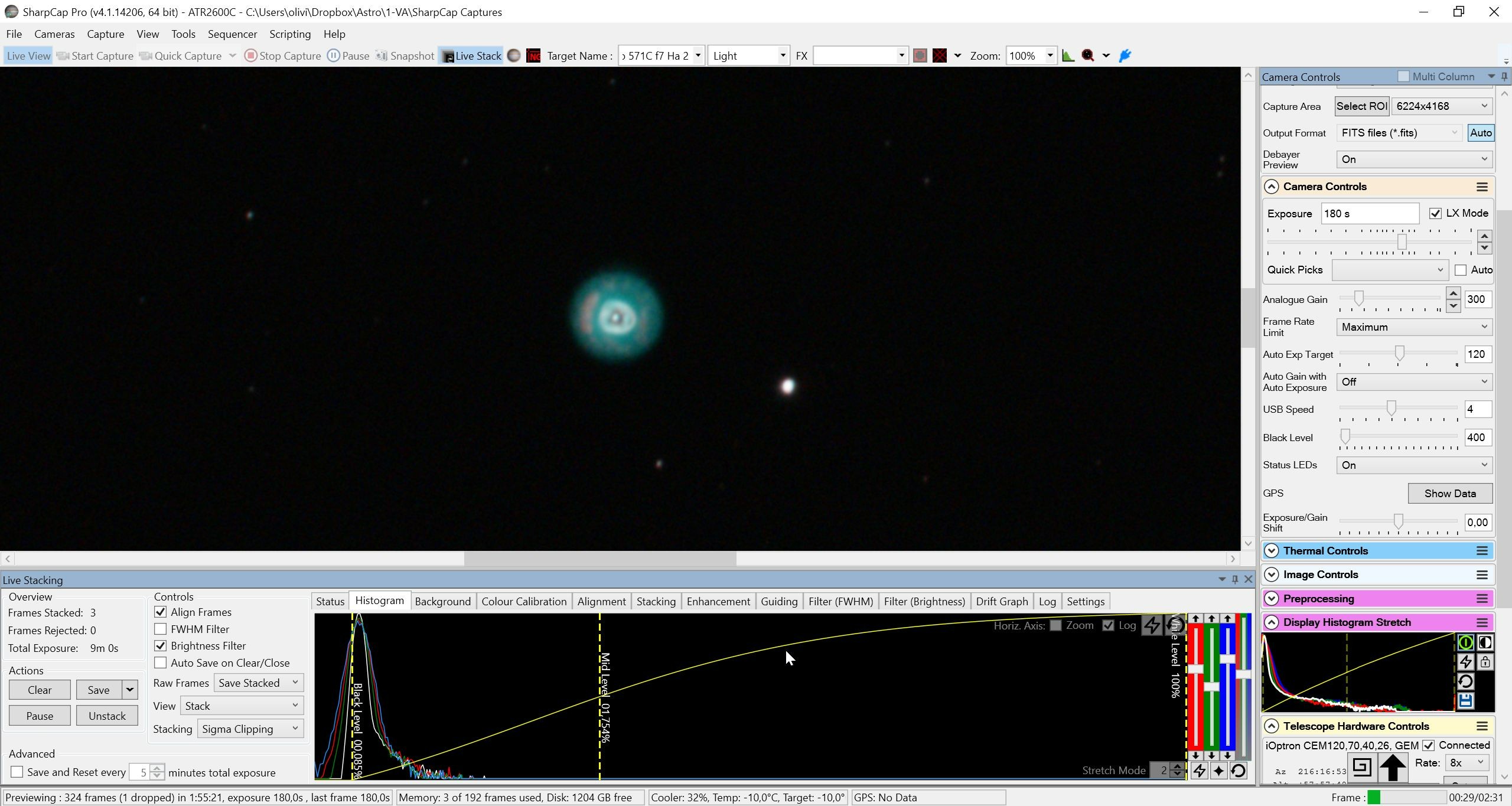

Message par Olivier-Fantasy » 08 mars 2026, 22:05

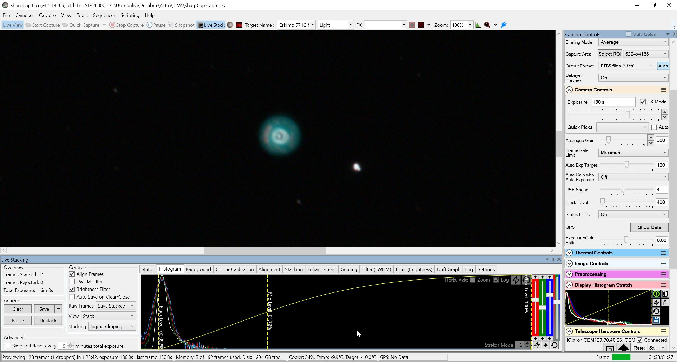

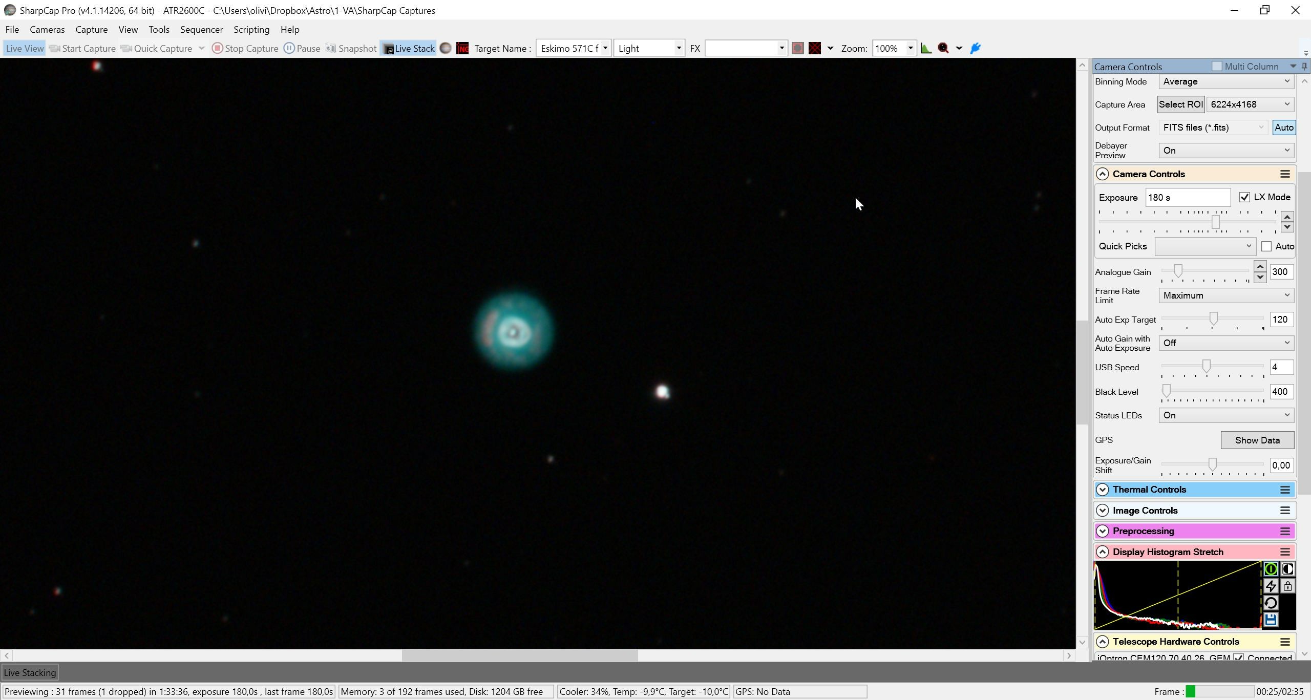

Bon, j'ai retenté le Casque de Thor... Maintenant, il est derrière la maison du voisin... donc, décidément une cible bien trop basse pour moi (je l'ai déjà eu, mais avant qu'il y ait l'abri, j'arrivais à viser 12-15mn entre les arbres et la maison, mais maintenant c'est cuit).
Bref, je me cible l'Eskimo (NGC 2392) - ce qui me fait penser que la température baisse, il aurait peut-être fallu que je vérifie la MAP... Tant pis.
C'est minuscule, même à ma focale !! Cela mériterait du f/10 (mais alors, bonjour le temps des poses !!!)...
Zoom 100% !!
Histo à la main, comme pour toutes les nébuleuses planétaires (sinon, en auto, ça explose tout !!)...
5x180s (15mn)
2026-03-08 22_12_05-SharpCap Pro (v4.1.14206, 64 bit) - ATR2600C - C__Users_olivi_Dropbox_Astro_1-VA.jpg
Je vais quand même vérifier la MAP, car c'est la première fois que je la vois aussi bien (merci la focale, pour le coup), donc bon...

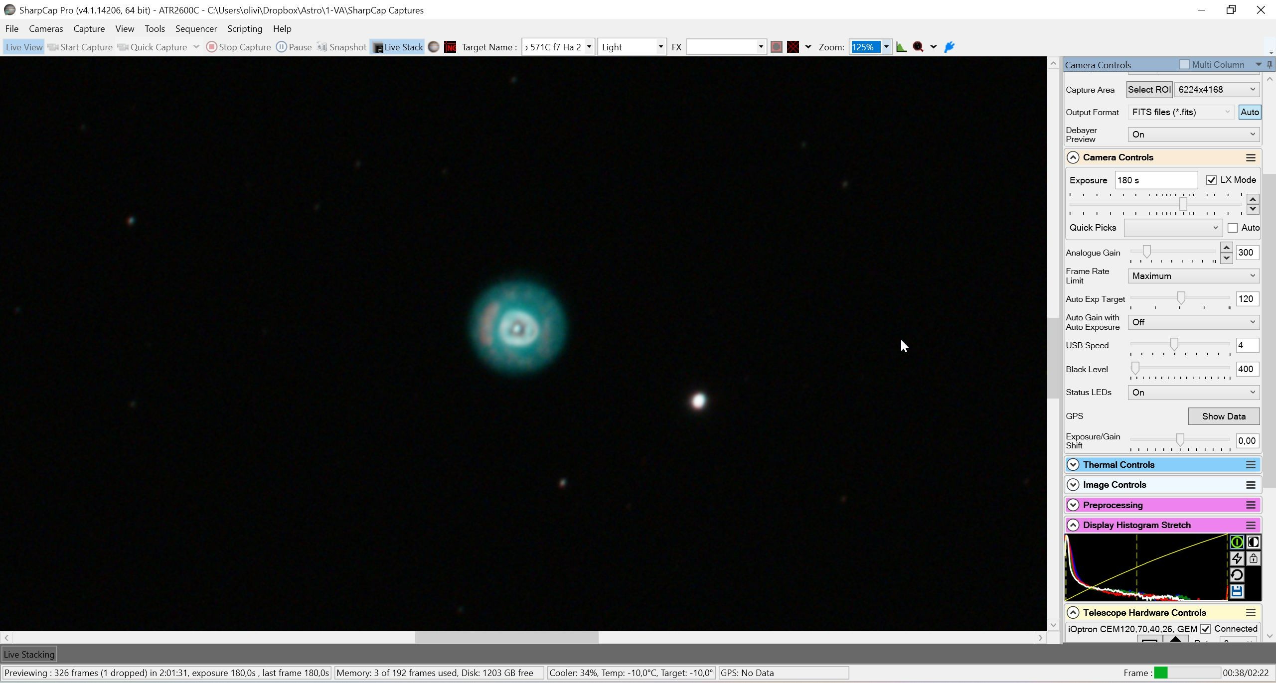

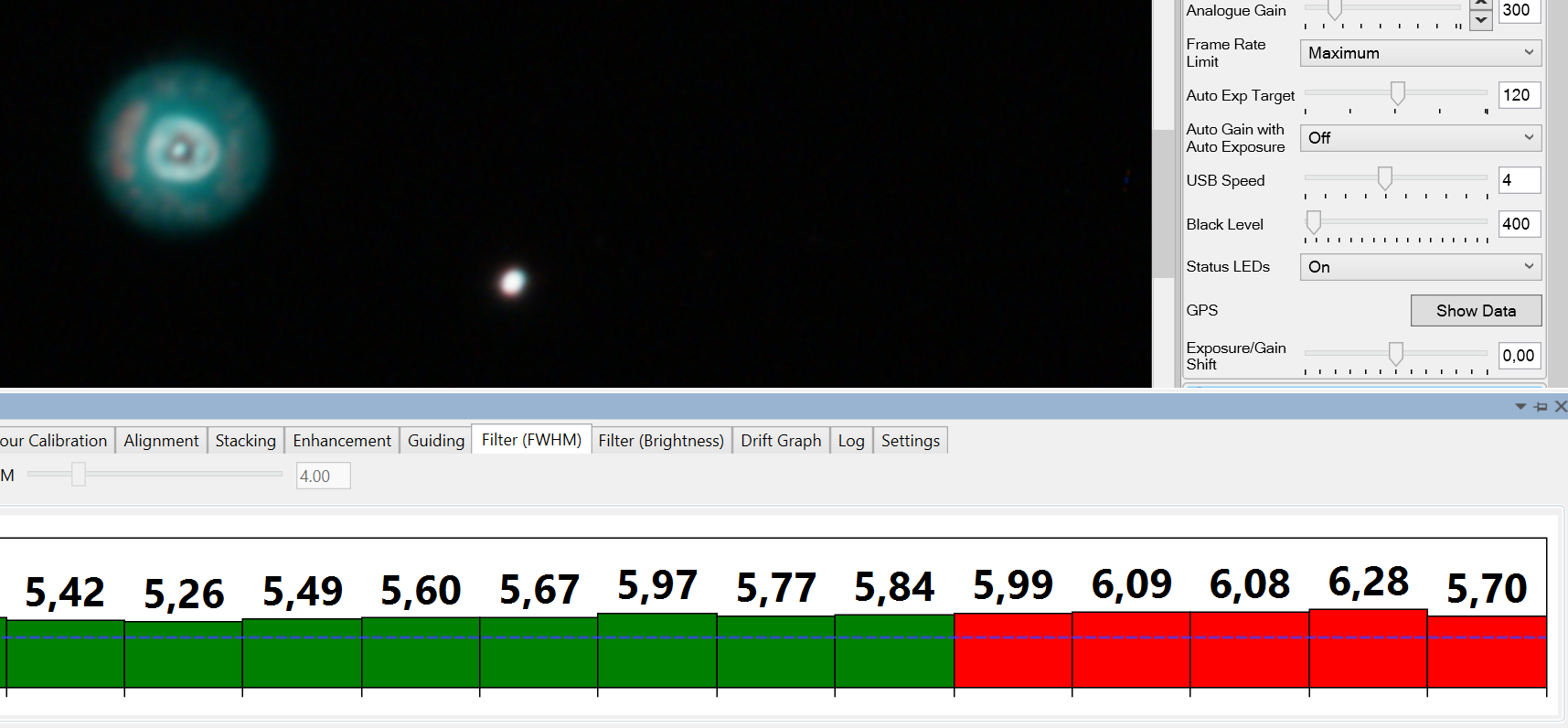

Message par Olivier-Fantasy » 08 mars 2026, 22:35
Voilà, MAP peaufinée au mieux... Je relance...
Ah ben mince !! La petite étoile à droite, je pensais que c'était une double et j'étais content que le C9 arrive à la résoudre... Mais en fait, je viens de vérifier, ce n'est pas du tout une étoile double - c'est mon image du dessus qui débloquait (je ne sais pourquoi-comment).
2026-03-08 22_33_50-SharpCap Pro (v4.1.14206, 64 bit) - ATR2600C - C__Users_olivi_Dropbox_Astro_1-VA.jpg
Bon, content d'avoir relancé, du coup :)

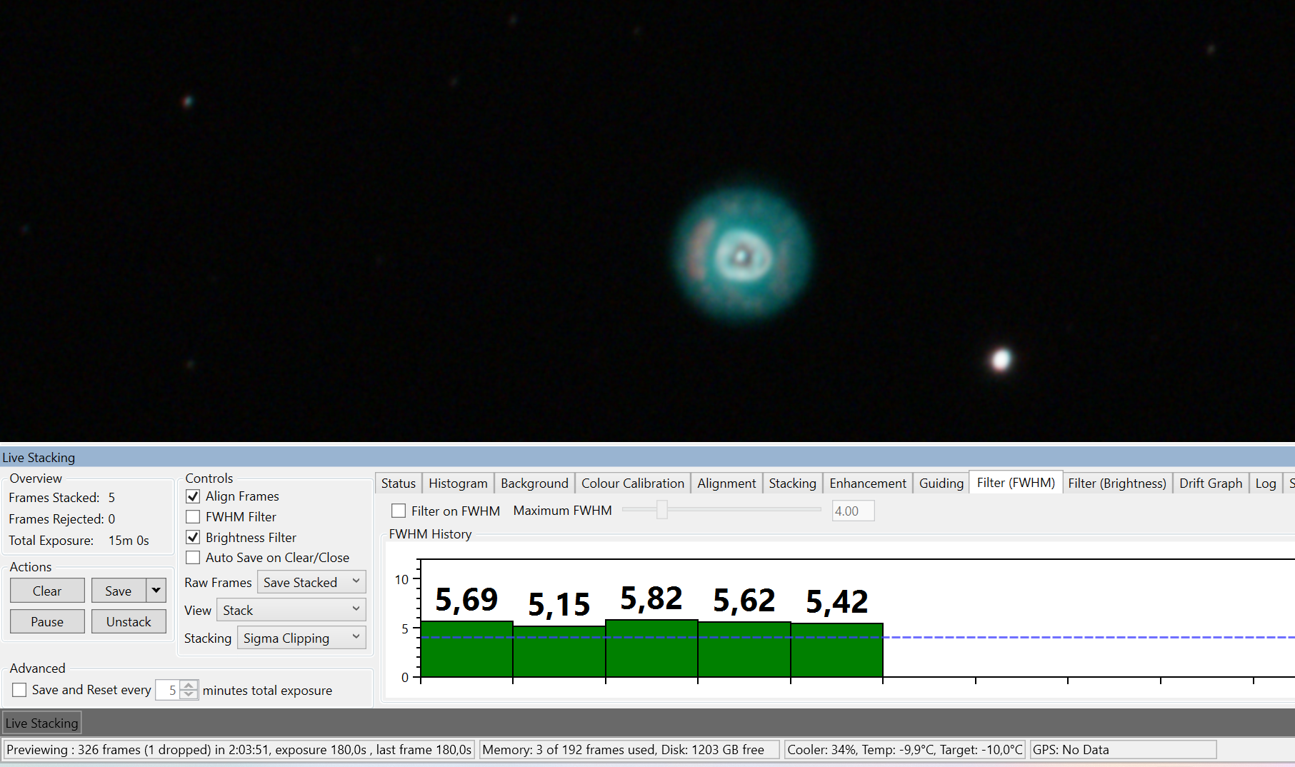

Guidage pas terrible (0.68") mais FWHM de compèt, encore !!! 5.55 affiché x 0.47 = ... 2,60 ???!! :o :shock: Si c'est réel, c'est incroyable !! Sauf s'il faut plutôt utiliser la résolution max du tube (0.49) mais ça ne change pas grand chose, c'est toujours incroyable : 2.72 !!
5x180s (15mn) - Zoom 125%

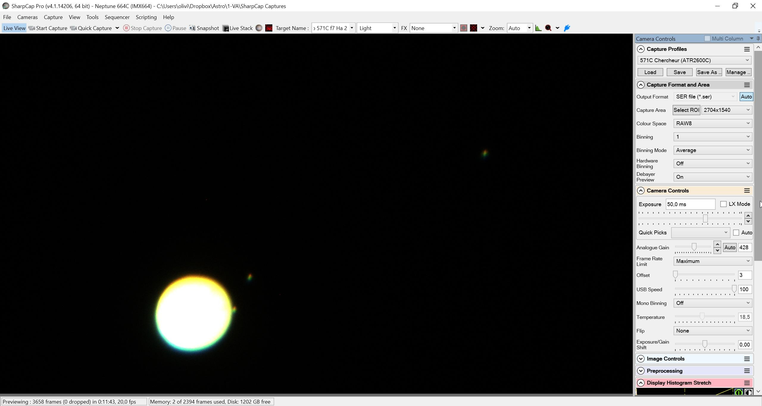

Message par Olivier-Fantasy » 08 mars 2026, 23:47

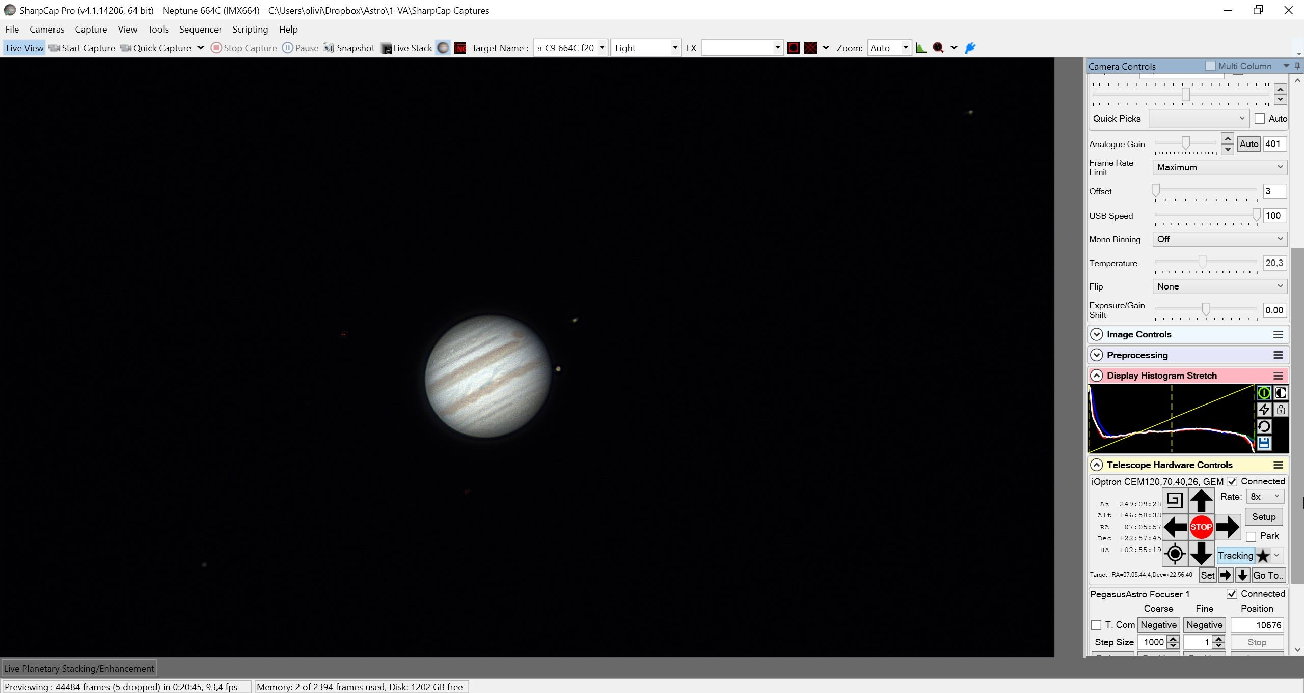

Avant de plier, je remonte la caméra planétaire à f/20, pour un coup d'oeil à sa Majesté Jupiter : entouré de sa famille !
A partir du bas à gauche en remontant vers la droite : Callisto, Ganymède (en train de passer derrière), Io et Europe tout en haut à droite.

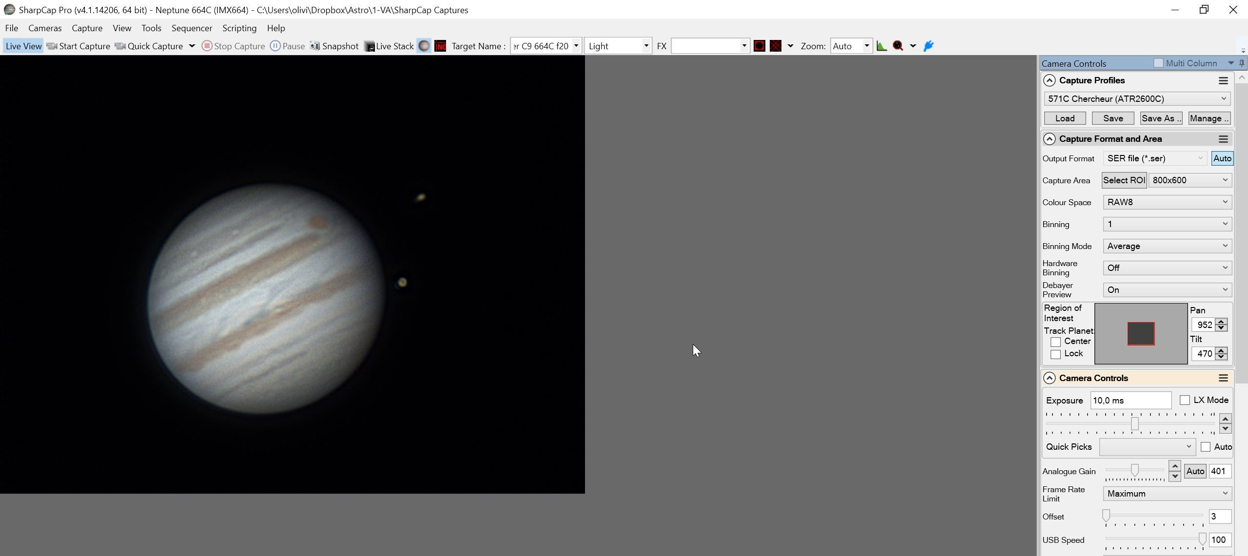

Message par Olivier-Fantasy » 08 mars 2026, 23:51
A la demande de @roza7267 : un gros plan (800x600)...
2026-03-08 23_50_16-SharpCap Pro (v4.1.14206, 64 bit) - Neptune 664C (IMX664) - C__Users_olivi_Dropb.jpg
Il y a des nuages maintenant, donc ça ne facilite pas les choses (tantôt trop lumineux, tantôt trop sombre)...

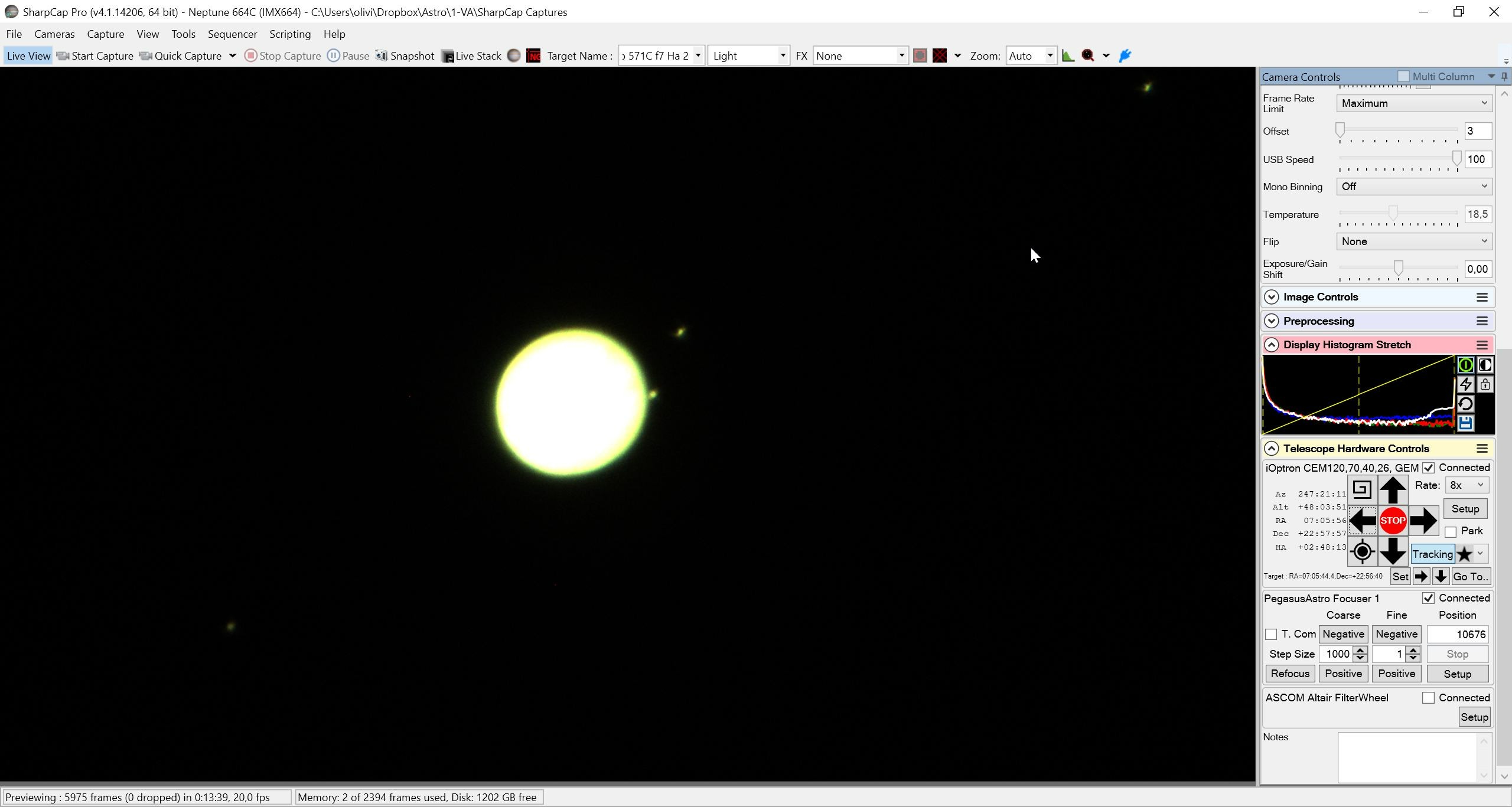

Message par Olivier-Fantasy » 08 mars 2026, 23:52
Et pour @Opmc73 : l'efficacité d'un ADC :)
Avant
2026-03-08 23_36_36-SharpCap Pro (v4.1.14206, 64 bit) - Neptune 664C (IMX664) - C__Users_olivi_Dropb.jpg
Après
2026-03-08 23_38_32-SharpCap Pro (v4.1.14206, 64 bit) - Neptune 664C (IMX664) - C__Users_olivi_Dropb.jpg
:D

Message par Olivier-Fantasy » 08 mars 2026, 23:56
Snapshot at 23_54_45 of Jupiter C9 664C f20_00001.png (687.49 Kio) Consulté 1356 fois
Sympa ! Je ne sais pas si c'est moi qui rêve, mais on voit des détails sur Ganymède ?

Message par Olivier-Fantasy » 09 mars 2026, 00:26
Je ne comprenais pas cette histoire de compenser l'ADC lorsque la monture avait bougé, mais en fait je viens de voir : il faut que le niveau à bulle soit bien horizontal (car la turbu est horizontale aussi, donc il faut que nos prismes le soient aussi)...
Et vu que la monture se penche vers l'ouest, l'ADC n'est plus droit: il faut déplacer les petites barrettes pour qu'elles retrouvent l'horizontalité (sauf qu'on n'a pas trop de repère, c'est pifométrique - ou bien, je n'ai pas encore compris comment faire).
En tous cas, ça améliore l'image, qui commençait à se dégrader...

Hello Rodolphe, je pense qu'on a tous les détails ci-dessus :
Donc, c'est le C9 Edge, avec la Player-One 664C, barlow x2 (c'est la Baader VIP), donc f/20...
Tout est à 10ms de temps de pose, et le gain est variable : surtout quand il passe des nuages ! Assez pour que ce soit correctement lumineux... Le tri, comme indiqué, c'est 5% de 5000 images, et je prends 1000 images - donc ça met plusieurs minutes : je surveille qu'il n'y ait pas trop de dégradé avec la rotation de la planète, mais SC fait bien son job : si tu fais une copie d'écran à 500 images, puis que tu regardes le résultat à 1000 images, 3-4mn après, on voit que le satellite a avancé ! Mais il est toujours rond : SC a juste décalé l'image ! Top, pas de flou de bougé !
Si tu "oublies" ton image, à force elle s'effondre, elle dégouline, si la planète tourne (Jupiter) ou si la monture dérive (pour la lune, ce qui est le cas quand je suis sur ma monture azi, qui ne tient pas l'image bien longtemps). Faut sauver avant que l'image parte en cacahuète ! ;)
Et pas de traitement, vu que ce ne sont que des "snapshots", les images directes, save as seen, du "livestack" planétaire de Sharpcap.
J'ai aussi pris quelques captures, pour essayer le logiciel que tu m'as conseillé... mais je ne m'en suis pas encore occupé. Normalement, avec les planètes, c'est mieux quand on les traite (contrairement à la lune, où je ne vois pas de différence entre le snapshot et l'image traitée). Mais bon, faut le faire, le traitement... Là, grosses journées (jusqu'à demain soir), donc pas le courage de traiter mes Jupiter ;)
