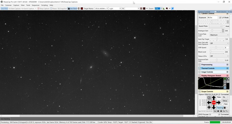

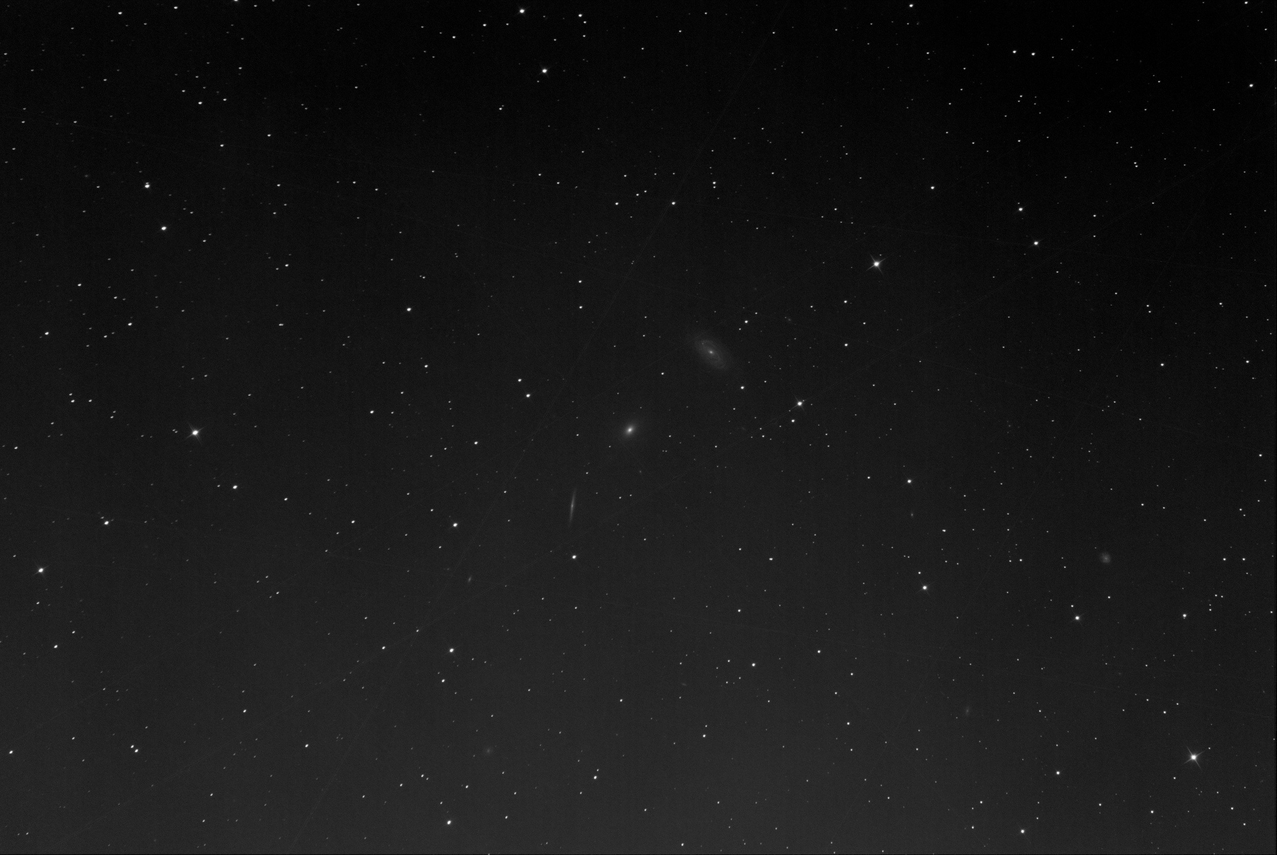

Message par Olivier-Fantasy » 25 sept. 2026, 21:30
Rrrro-di-djiou !!!!! :P je vais finir par l'avoir, mon petit trio de galaxies, au raz du mur du voisin !!!!
Avec mon "vieux" SC de l'année dernière "kapadecolourcalibration" ;) Je remettrai la version récente quand j'aurais le temps d'aller bidouiller les boutons... Celle-ci fonctionne aussi bien (je dirais même plus : "elle fonctionne !" contrairement à l'autre ;) ).
Donc, NGC5982 et ses copines, au 250 f/3.8 + 2600M, filtre L... en poses de 60s (sûrement trop, mais en mode VA, ça va)...
6x60s (parce que j'ai arrêté de virer les frames où il y a des satellites, sinon je n'en garde aucune)
Enfin un histo qui a une tête normale ! (même s'il montre que mes poses sont trop longues, surtout avec la lune qui pointe son nez)
12x60s - Dommage que la lune me flingue le ciel... mais bon, c'est normal, faudra que je les refasse un autre soir (l'année prochaine, car elles partent de mon champ, là)

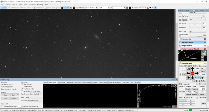

2026-09-25 21_35_34-SharpCap Pro (v4.1.13417, 64 bit) - ATR2600M - C__Users_olivi_Dropbox_Astro_1-VA.jpg
C'est plein de tachouilles, au-dessus, en dessous... Le coin est blindé !

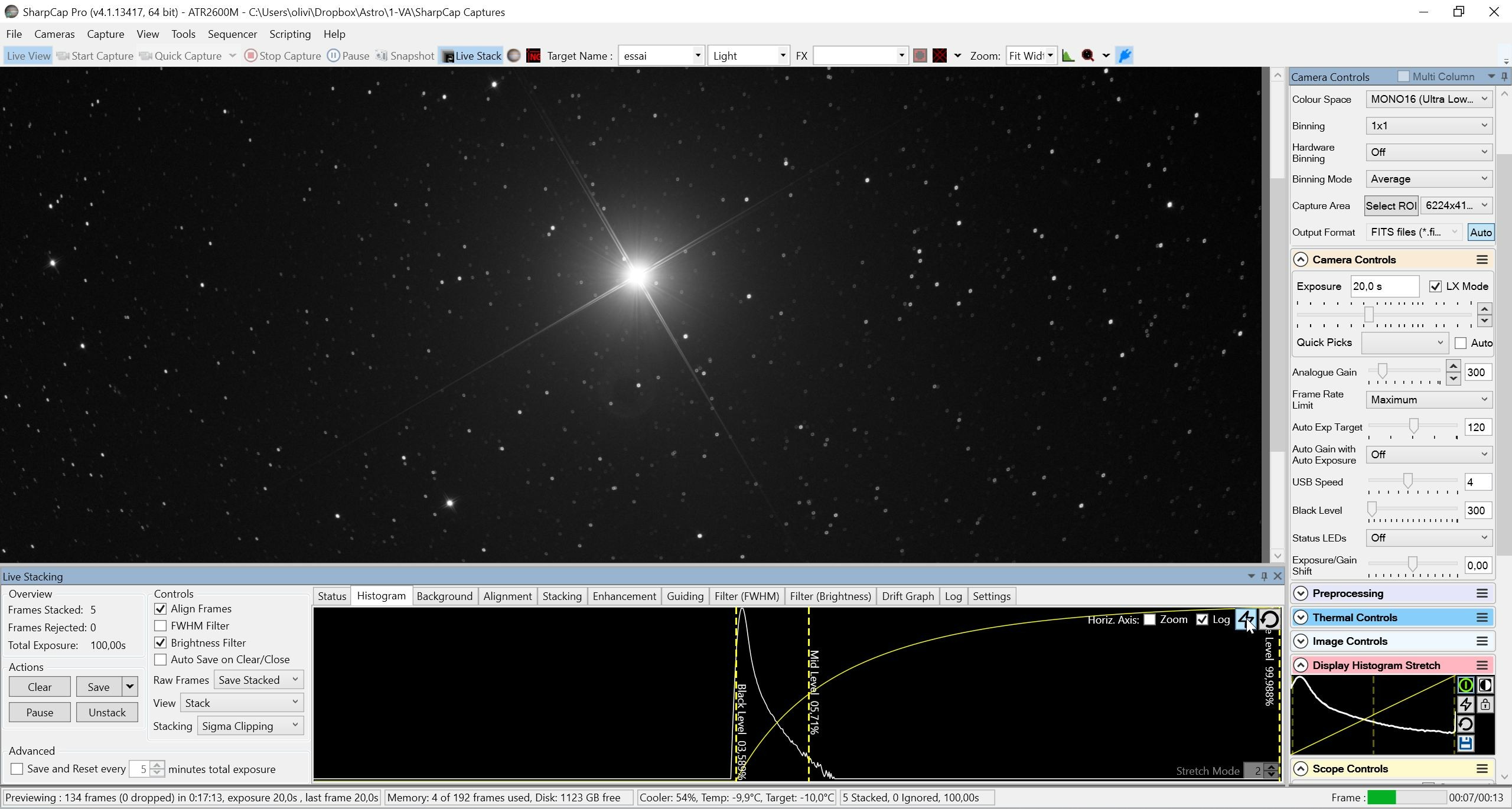

Tiens, pendant que ça empile, mon petit côté SM s'est dit : "Pouah, la tête des étoiles sur la gauche... n'y aurait-il pas un gros tilt ?"... Donc, j'ai vérifié sur une brute :
:lol: Effectivement, "un peu" !! :P
(les autres sont identiques)

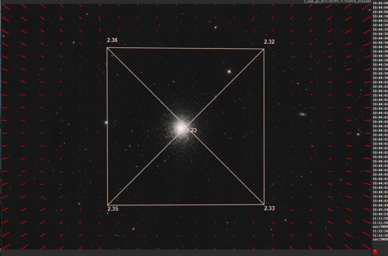

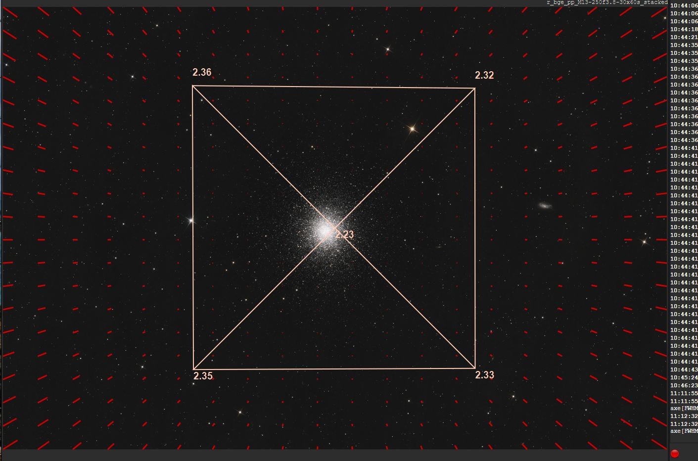

Du coup, j'ai voulu vérifier les soirs précédents, avec la 2600C (pas de RAF, donc) :
Est-ce que le poids de la RAF ne tirerait pas sur le PO, de là à provoquer le tilt ? C'est un PO "à enfoncer", pas à visser... donc, ça joue peut-être ?
Sur ma M13 de l'autre soir (mais là, l'image est empilée, je ne sais pas si ça joue) :
(Faut que je règle le backfocus ;) )

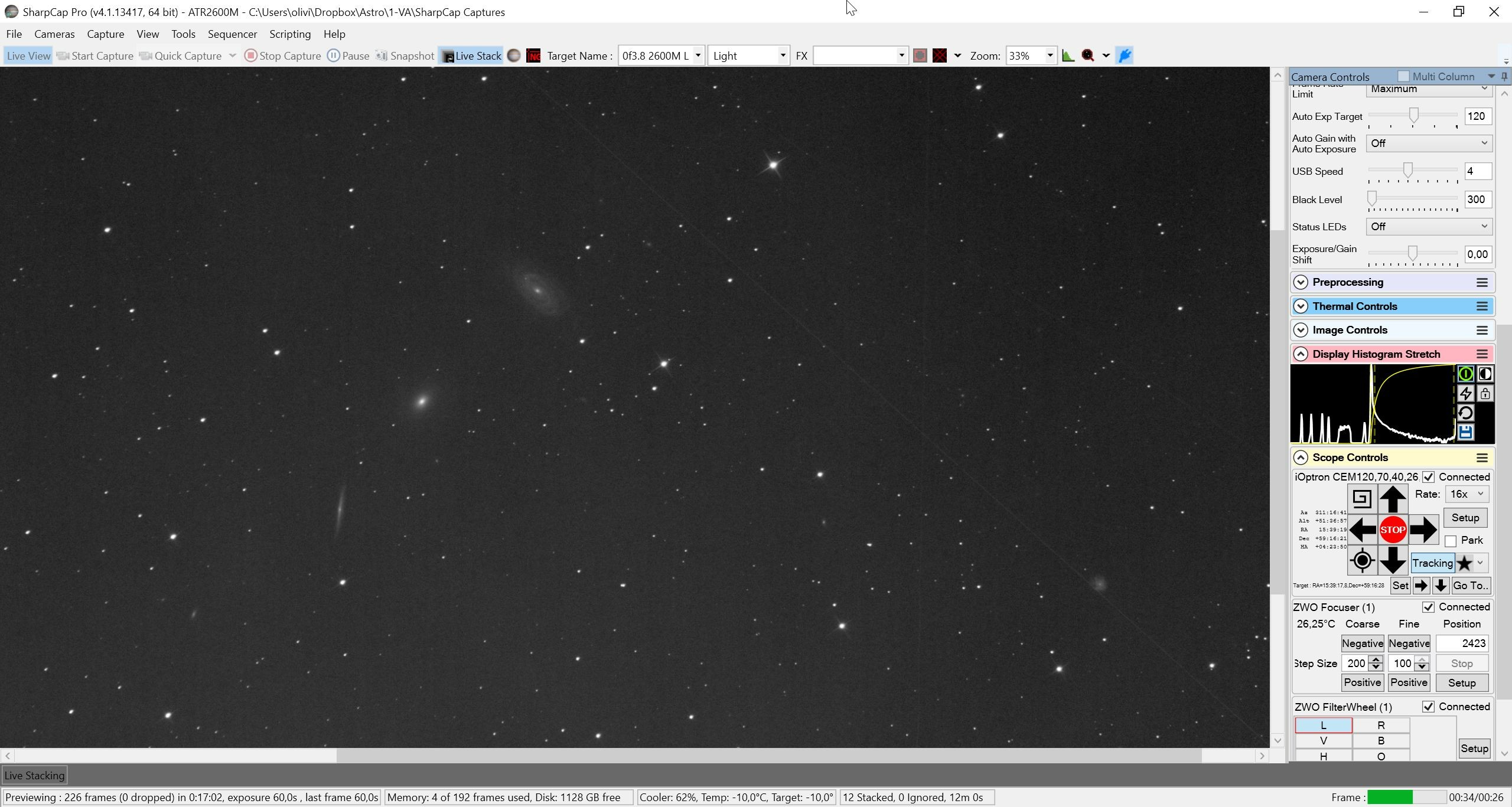

Message par Olivier-Fantasy » 25 sept. 2026, 21:58

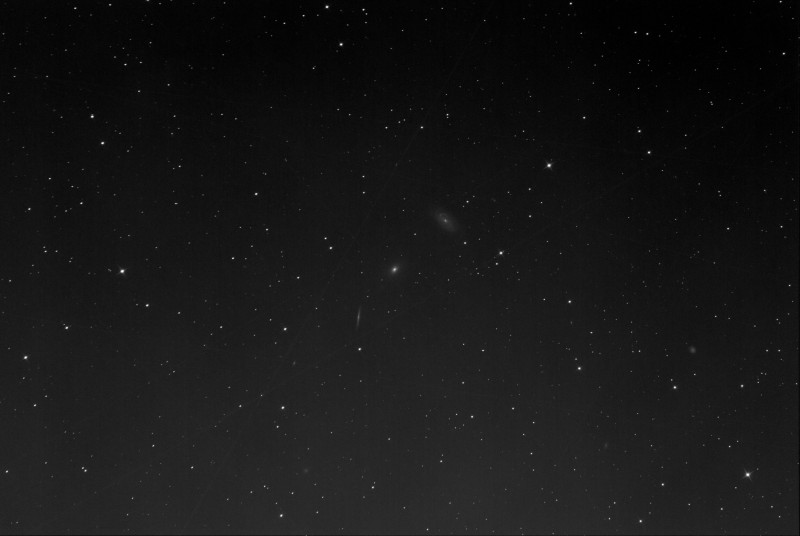

Sinon, j'ai voulu relancer en poses de 30s, pour voir si ça irait mieux, côté ciel... mais non... Et regardez la collection de satellites en 15mn !!! :D (C'est pas drôle !!)
Bon, de toute façon, mes étoiles sont en vrac et le ciel avec...
M'en fiche, j'ai vu mes galaxies ;)
40x30s (20mn)
Je verrai si j'arrive à en sauver quelque chose...
Zoom 50%
2026-09-25 22_03_00-SharpCap Pro (v4.1.13417, 64 bit) - ATR2600M - C__Users_olivi_Dropbox_Astro_1-VA.jpg
