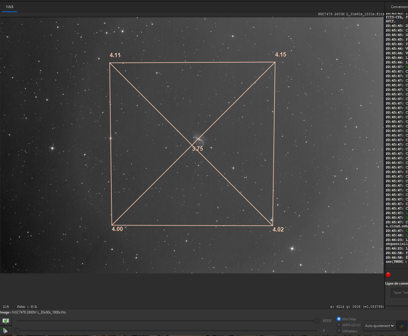

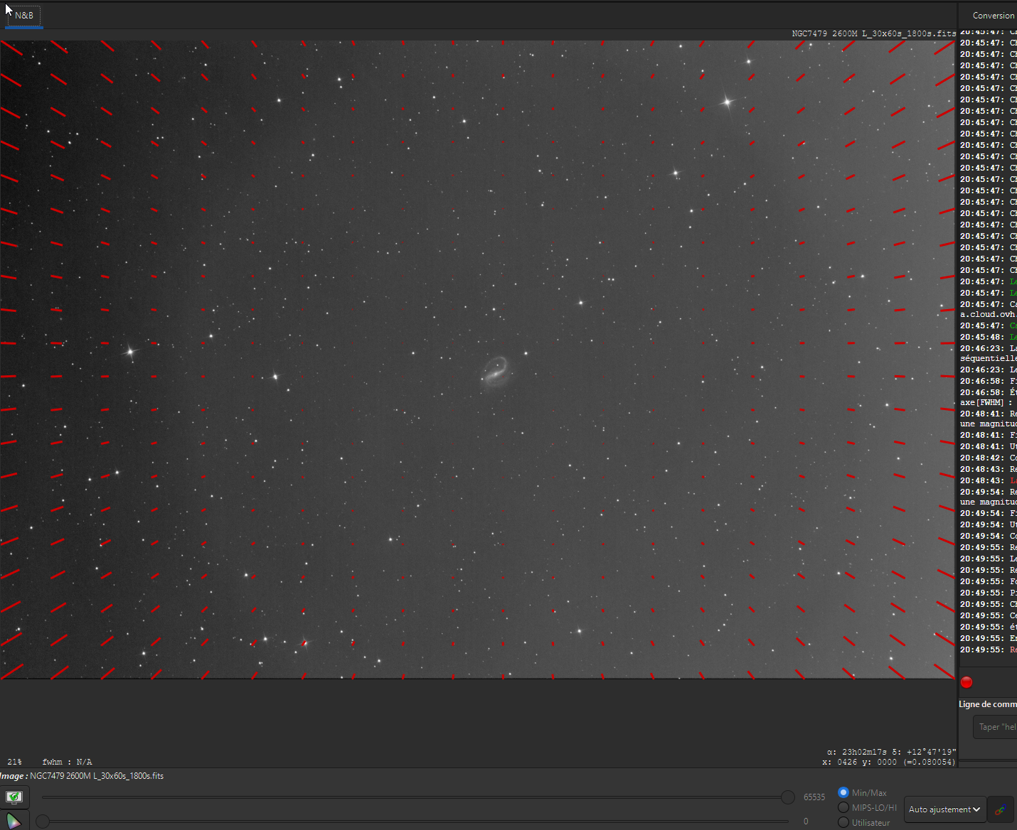

Tiens, j'ai voulu vérifier mon tilt, sur le save as seen de NGTC7479 :
Bon, si c'est exact, c'est cool, je ne touche à rien :)
Par contre, j'avais mon backfocus qui était trop court, j'ai rajouté une rondelle de 0.5mm... Je vais pouvoir mettre une 1mm pour voir, car c'est encore (largement) trop court !!!
Bon, moi je ne le vois pas sur les images, mais ce n'est pas une raison... :P

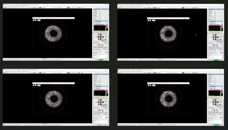

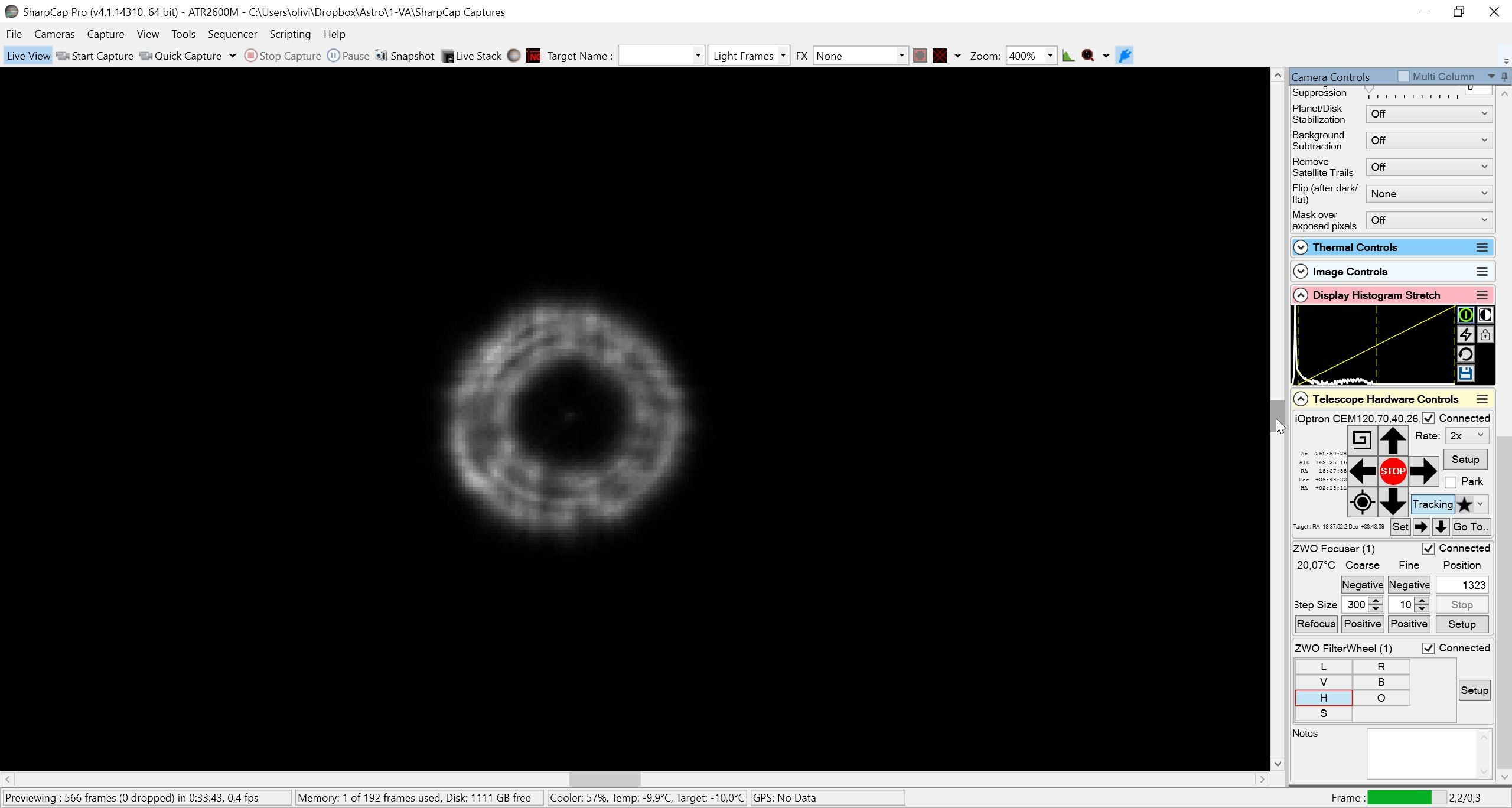

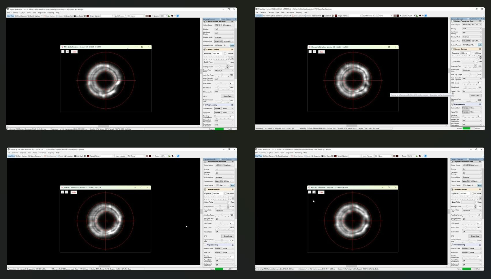

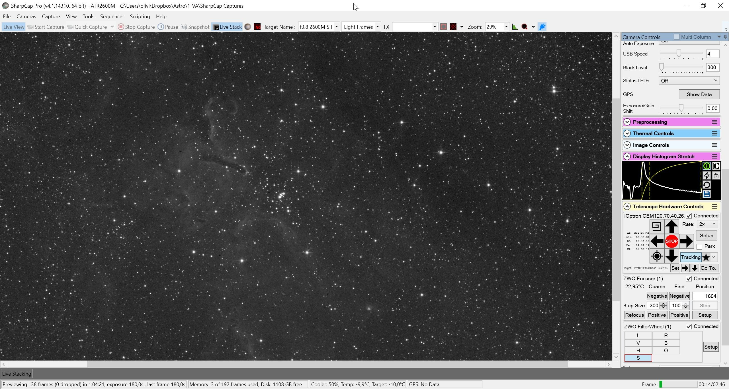

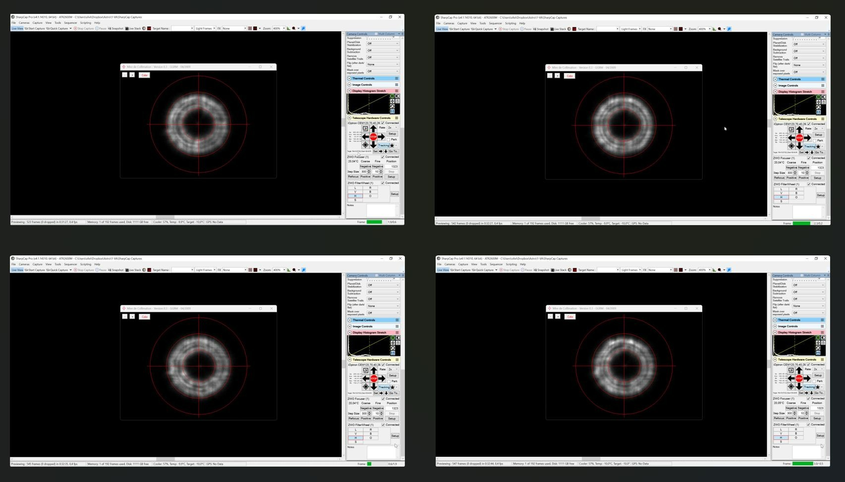

J'en ai donc profité pour vérifier ma collim "sur étoile" : ah, cette fois, je vois peut-être quelque chose à rectifier...
Cela bouge tout le temps, mais moins que la fois précédente (en plus, je suis en cam mono, cette fois - toujours filtre Ha, pose de 3s, gain bas).
J'ai vérifié : ce n'est pas le porte-oculaire (car il est côté gauche de l'image) : on dirait que ce n'est pas bien rond côté droit...
Après bidouillages, j'avais trouvé une bonne image... et en poussant un peu plus loin, je l'ai perdue, et bien galéré à la retrouver.
Bref, je m'arrête là :
Pas parfait, mais mieux il me semble... (je débute !!!)
2026-10-14 21_13_41-SharpCap Pro (v4.1.14310, 64 bit) - ATR2600M - C__Users_olivi_Dropbox_Astro_1-VA.jpg

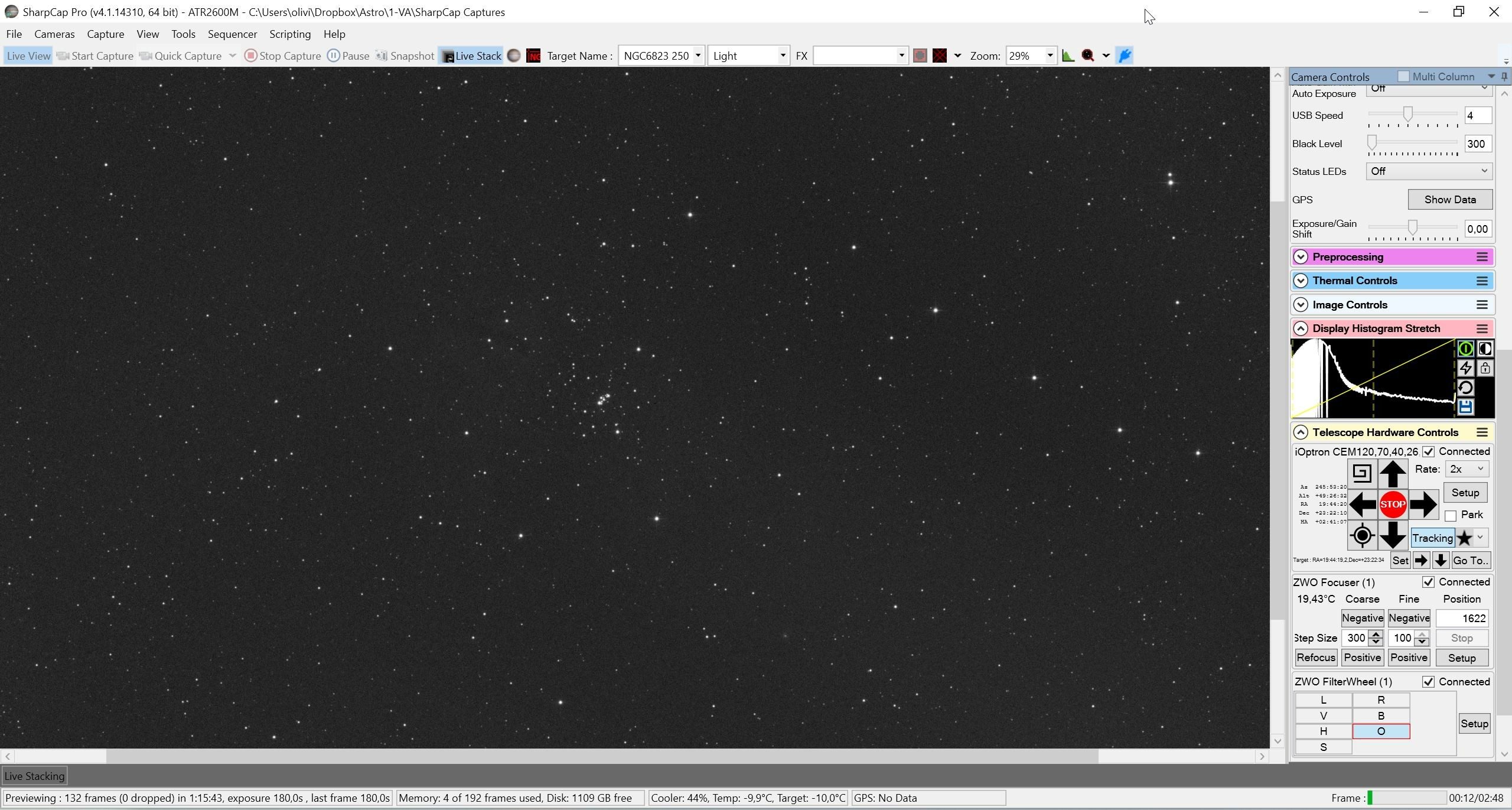

Bon, on va dire que ça ira... J'avais déjà peur d'avoir foiré la collim à l'Ocal, donc déjà, ça me rassure.
Ensuite, MAP au bahtinov (je trouve 1623) et je la refais en auto FWHM... et je trouve 1622 ! :D Cool, ça veut dire que le focuser retombe bien sur ses pattes (contrairement à mes galères avec les lunettes !).
2026-10-14 21_21_28-SharpCap Pro (v4.1.14310, 64 bit) - ATR2600M - C__Users_olivi_Dropbox_Astro_1-VA.jpg
Donc, flats et c'est parti !

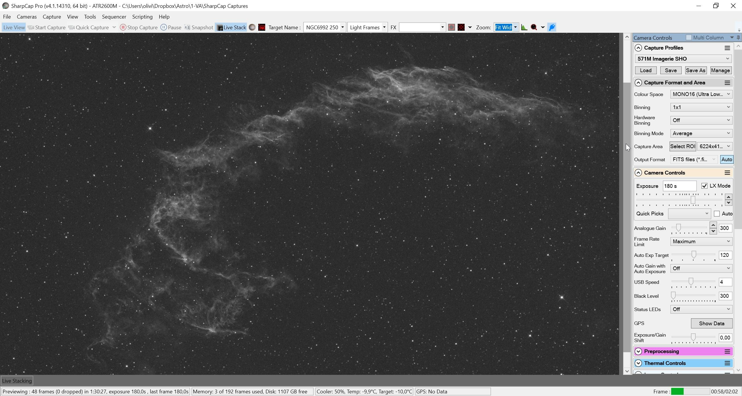

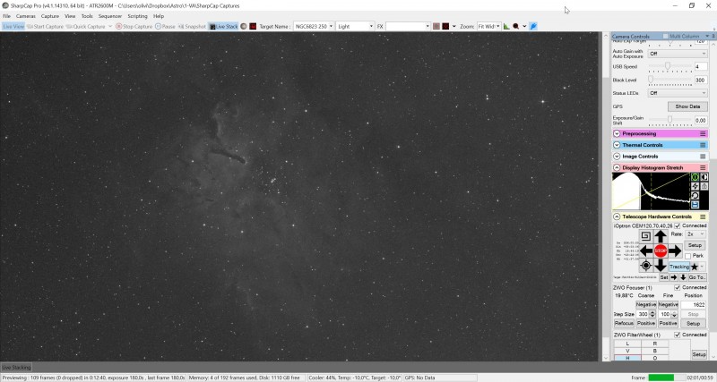

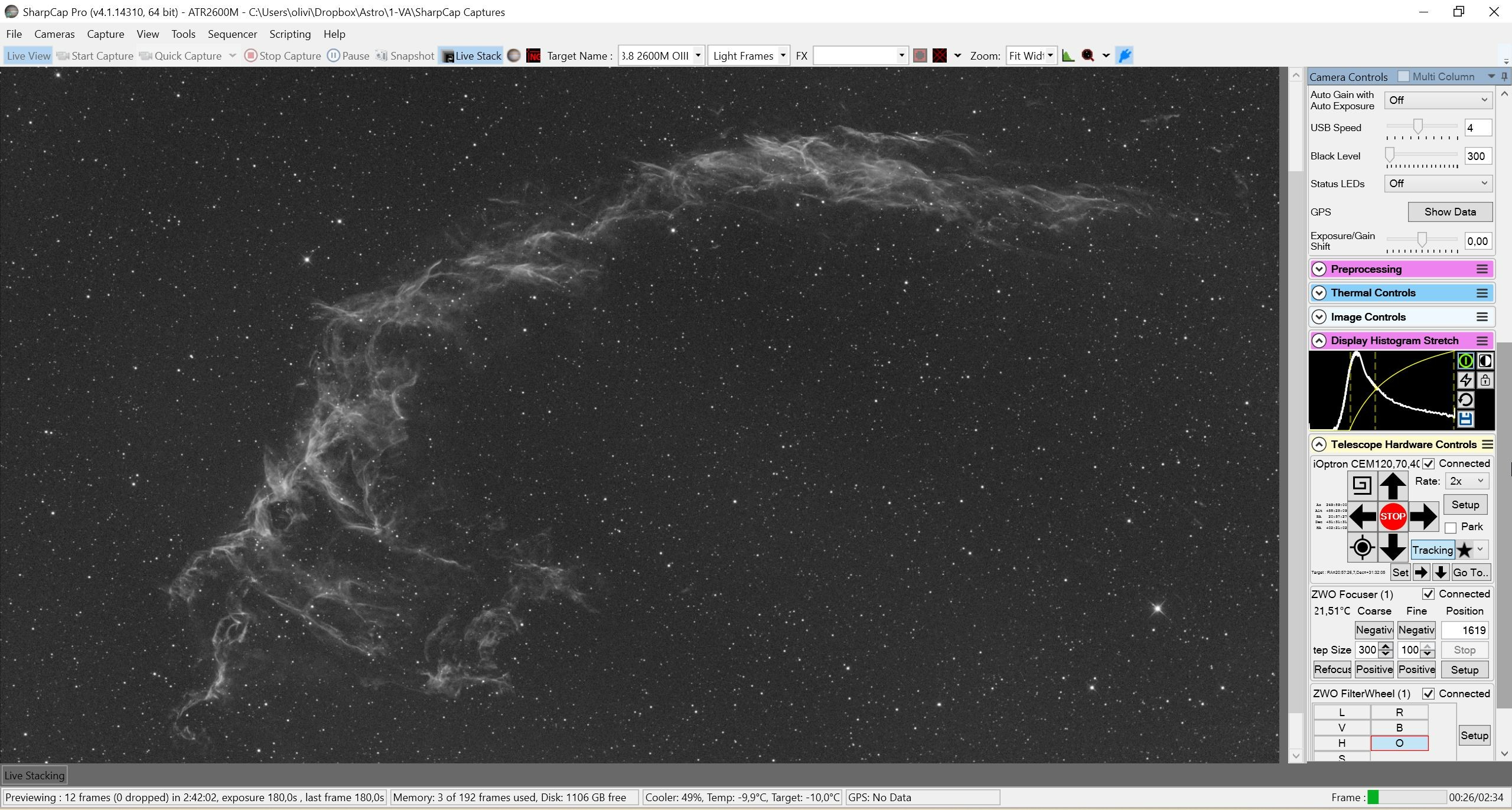

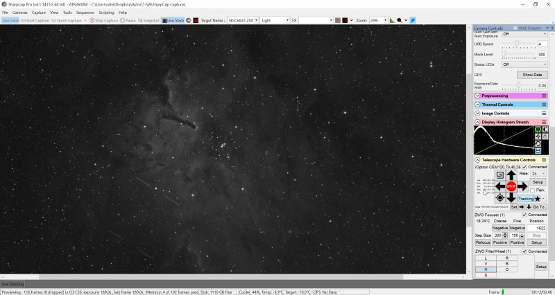

J'avais envie de refaire la "bébête de l'espace" correctement, depuis un moment. Je ne sais pas pourquoi je l'ai associé à une cible "pour débutant" (vu que je l'avais tentée en débutant, et c'était un peu catastrophique)... Et j'en ai vu passer récemment une version sympa, donc... why not? ;)
NGC6823 - 250 à f/3.8 - 2600M, filtre Ha - 3x180s
2026-10-14 21_39_45-SharpCap Pro (v4.1.14310, 64 bit) - ATR2600M - C__Users_olivi_Dropbox_Astro_1-VA.jpg
On verra si le ciel se maintient...
Moi qui me prenais la tête avec les perfs de ma CEM70, avec le 250 sur le dos, vu les guidages pas terribles que j'avais depuis que j'utilise le gros newton... Et voilà que ce soir, je suis à 0.53", donc "honorable" ! Ce n'est pas (encore ?) du 0.35" comme avec la TS140... mais bon, je suis plus souvent à 0.5 qu'à 0.3 !!... (Pas touché à l'agressivité de je ne sais plus quoi, vu que ça tient... je ferai des expériences un soir sans nuages, où j'aurais la nuit devant moi ;) ).

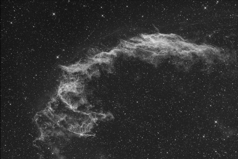

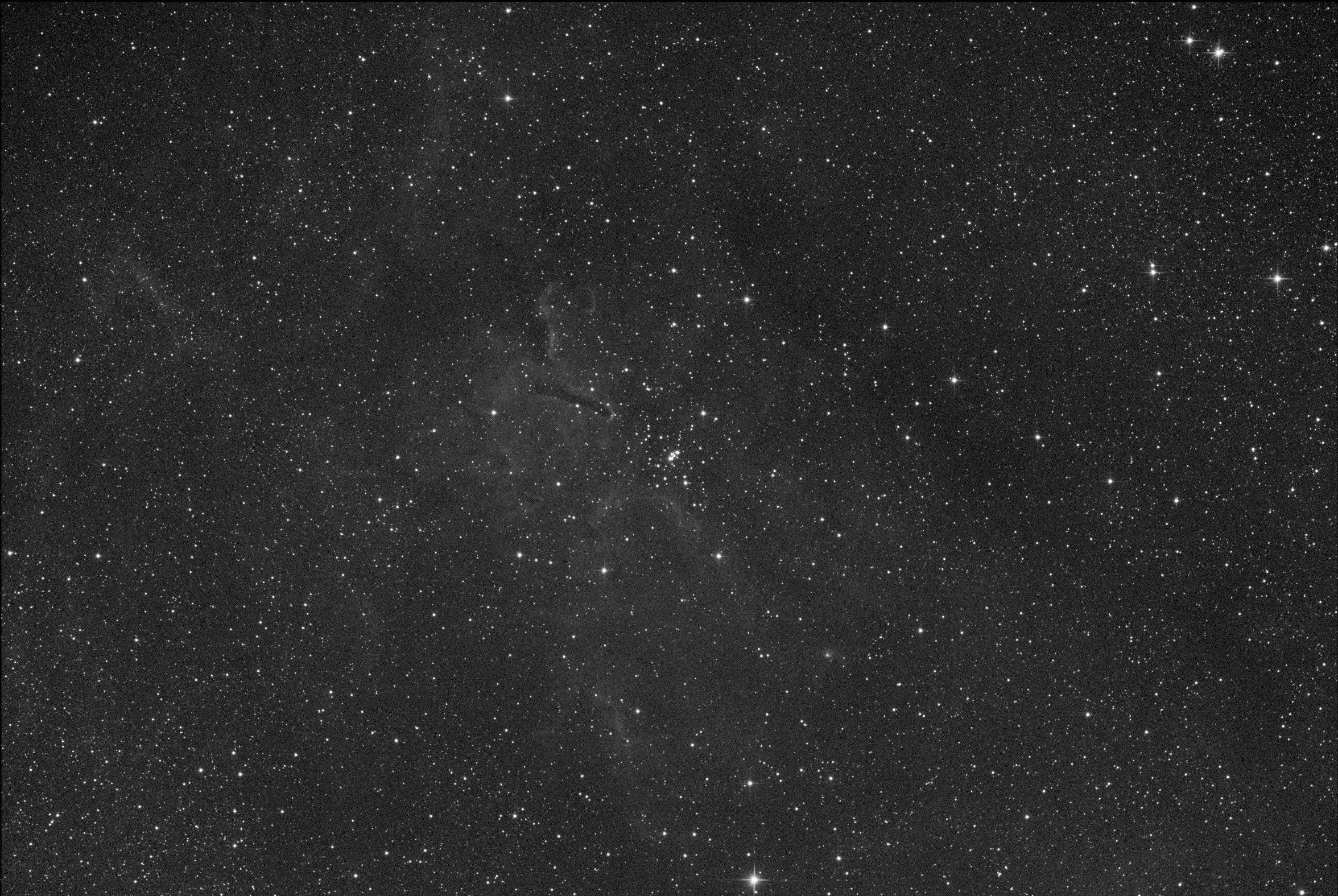

Message par Olivier-Fantasy » 14 oct. 2026, 22:38
NGC6823 - 250 à f/3.8 - 2600M, filtre Ha - 22x180s (66mn)
Cela me laisse 2 frames à faire sauter pour être à 60mn tout rond (vu qu'il me semble que j'ai pris 1 ou 2 avions !)...

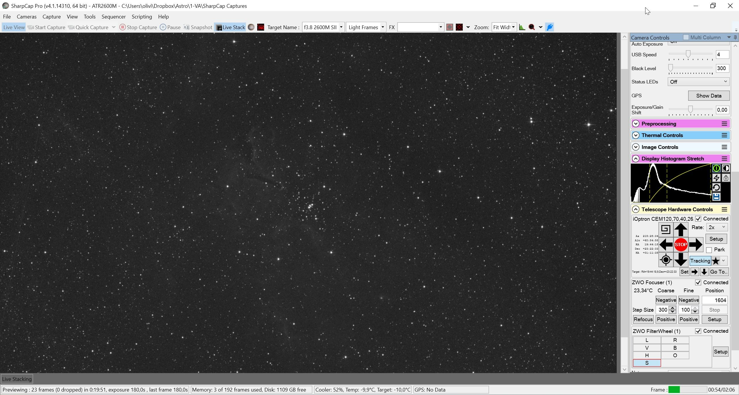

Message par Olivier-Fantasy » 14 oct. 2026, 22:43
Du coup, confiant en mes filtres parafocaux (fingers crossed!!!!), j'enchaîne sur le OIII... La température n'a quasi pas bougé (de 14°c à 13.7°c) mais de toute façon, c'est comme les filtres, sur un newton la MAP ne bouge pas avec la température (fingers crossed again!!! 8-) :mrgreen: ). On y croit ! A la FWHM toujours bonne, ça semble ok.
Par contre, pas des masses de OIII... c'est bien pour pouvoir faire une HOO (et si beau demain soir, je vise le SII, pour une SHO !).
2x180s
2026-10-14 22_42_48-SharpCap Pro (v4.1.14310, 64 bit) - ATR2600M - C__Users_olivi_Dropbox_Astro_1-VA.jpg

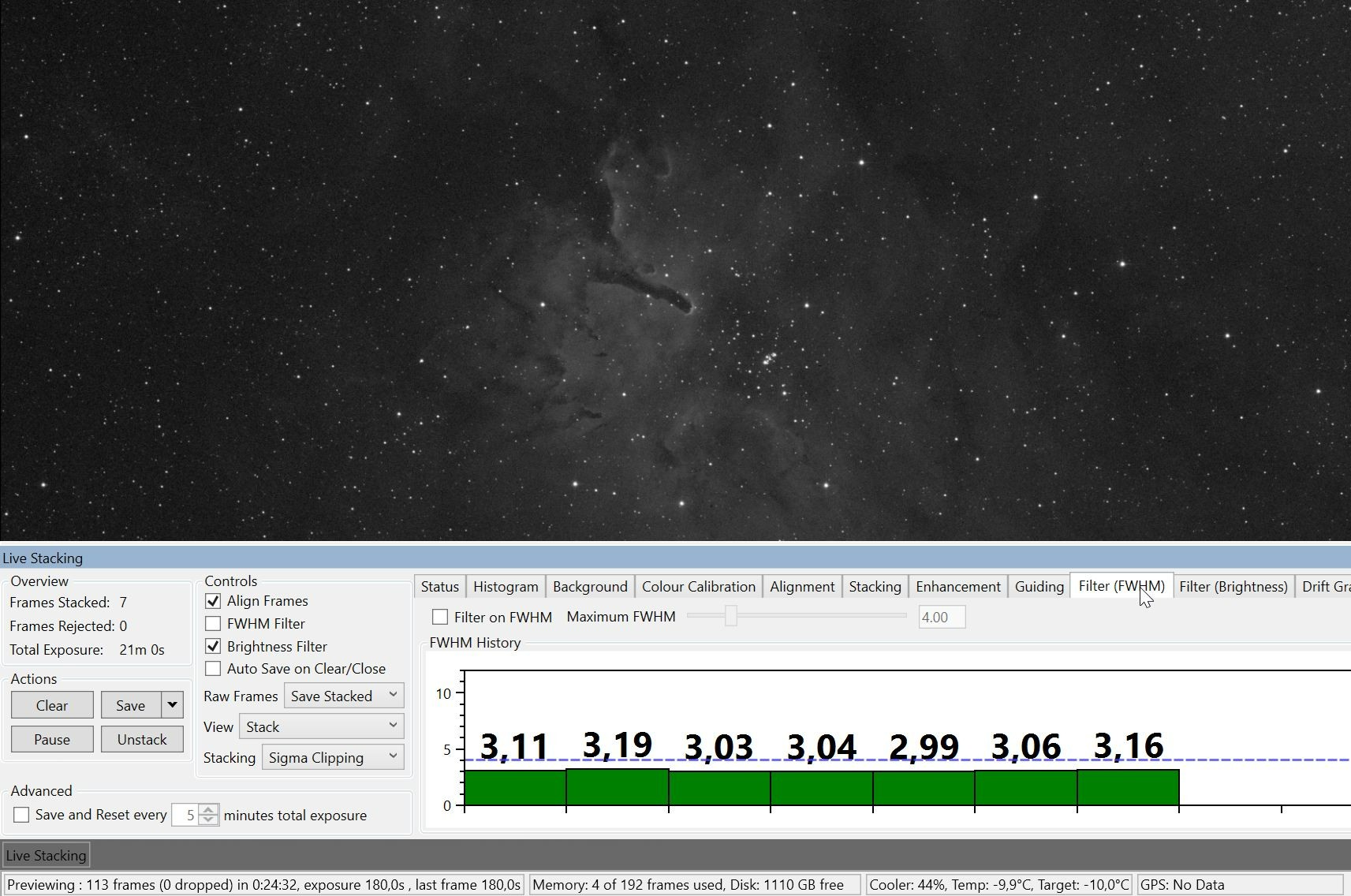

Voilà, c'est dans la boite, malgré une "brightness" fluctuante (1 frame loupée, ça va) :
Wouah ! Un champ d'étoiles en mono ! :D
Bon, ça sera mieux une fois mis en HOO...
En attendant, la FWHM était bien :
2026-10-14 23_40_00-SharpCap Pro (v4.1.14310, 64 bit) - ATR2600M - C__Users_olivi_Dropbox_Astro_1-VA.jpg

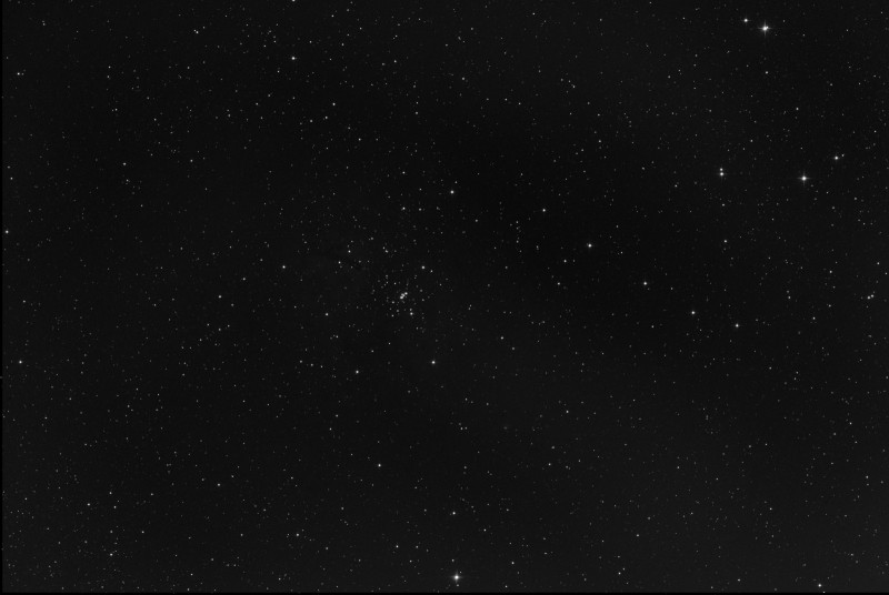

Bon, les nuages sont arrivés, ça défile dans PHD2 et ça n'empilait plus sur ma cible précédente.

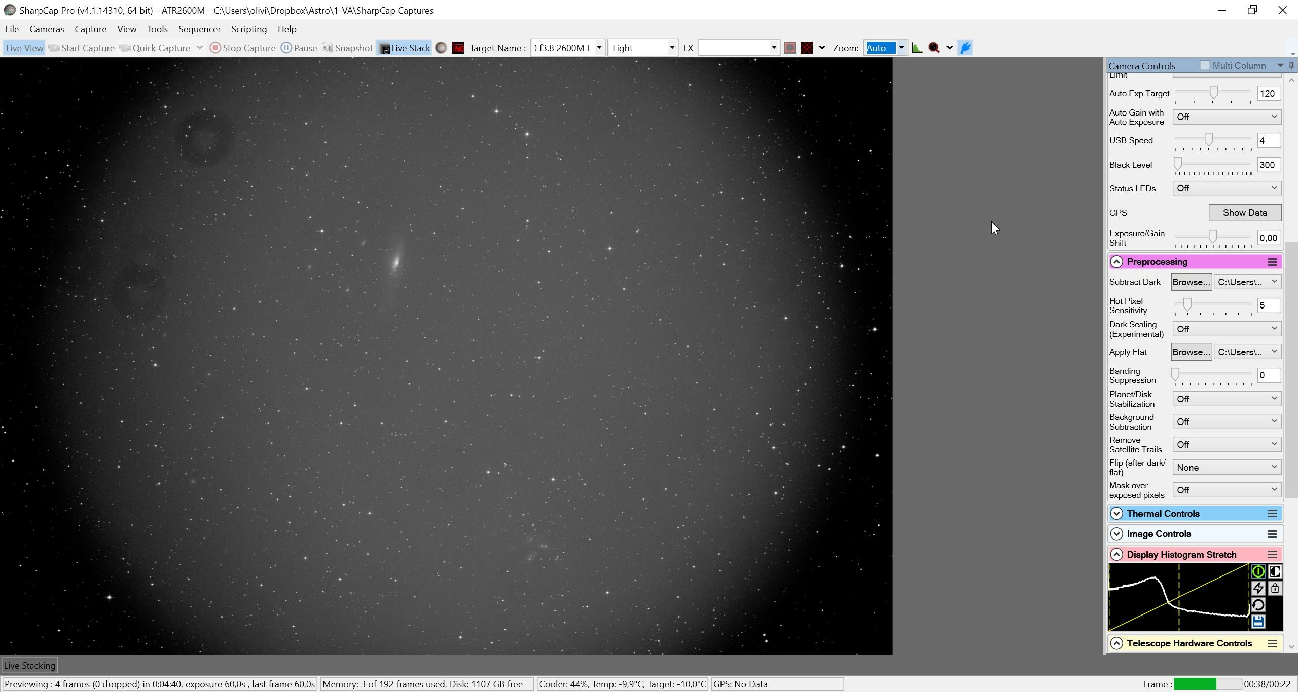

Petit coup d'oeil sur NGC7331, histoire de voir la supernova moi aussi, si possible (sinon, je retenterai demain)...

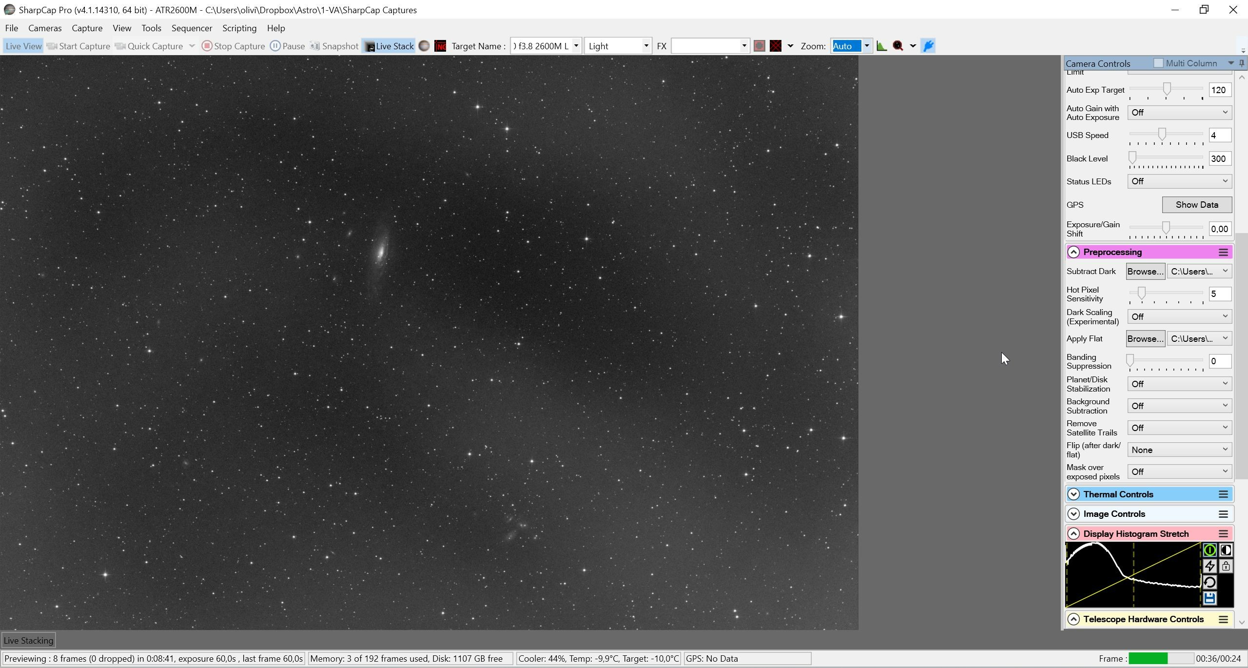

Oooops, pas remis les flats en passant sur le filtre L :
2026-10-14 23_49_17-SharpCap Pro (v4.1.14310, 64 bit) - ATR2600M - C__Users_olivi_Dropbox_Astro_1-VA.jpg
Sacré vignetage, avec le réducteur Maxfield et la 2600 !!!
Avec les flats, ça change tout (quand je pense qu'il y en a qui n'en mettent pas... :ninja: ) !

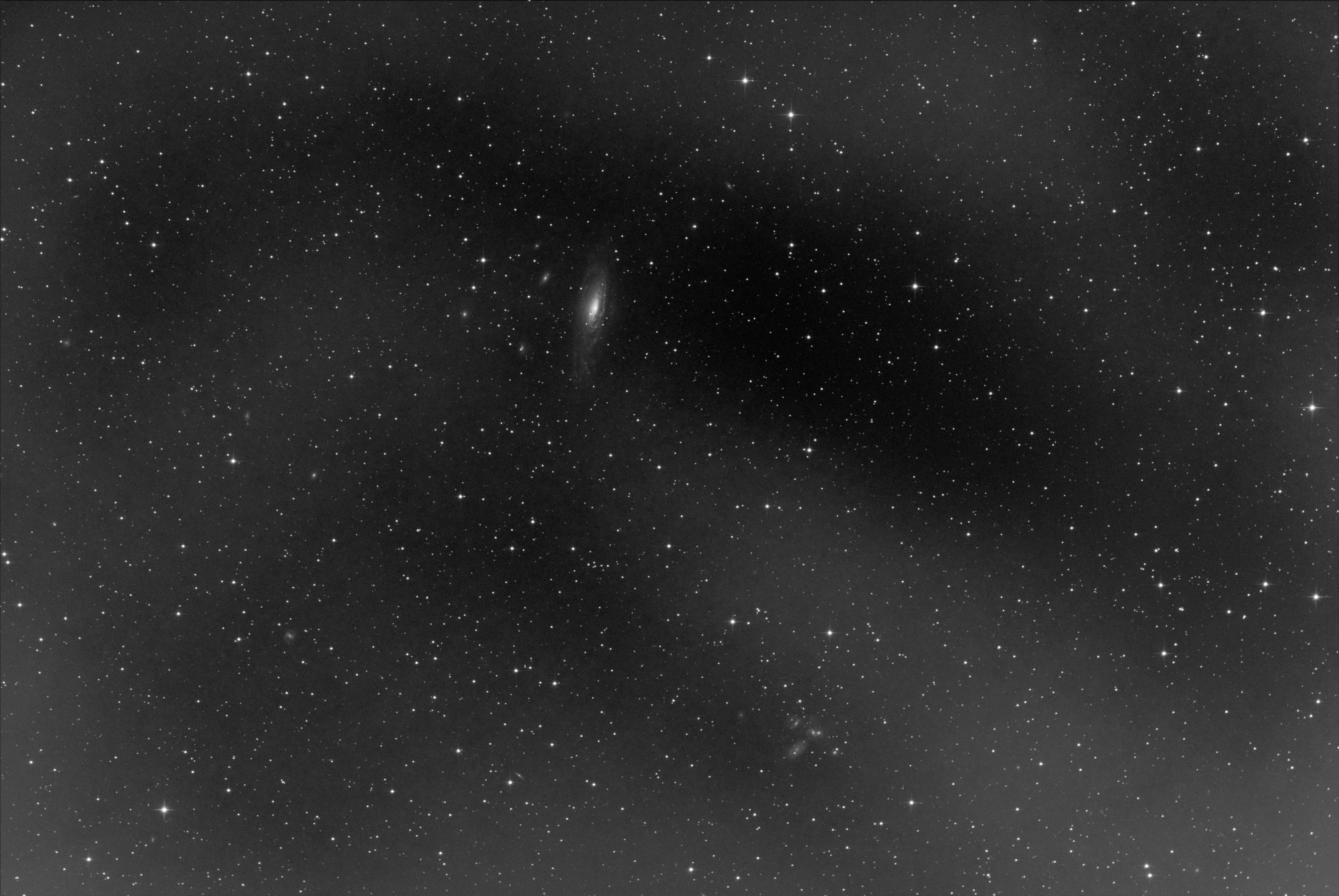

Bon, dommage qu'il y ait les nuages... Mais je n'aurais pas veillé tard malgré tout, ce soir (je me réserve pour demain, si la météo le veut bien !!! :P ).

Ah oui, elle pète bien, la supernova !! Effectivement, doit pas faire bon être dans le coin...
5x60s - Zoom 52%
12x60s

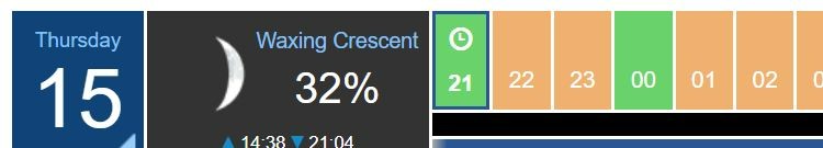

Bon, la nuit claire s'est transformée en "presque claire" :
2026-10-15 21_12_12-SharpCap Pro (v4.1.14310, 64 bit) - ATR2600M - C__Users_olivi_Dropbox_Astro_1-VA.jpg
2026-10-15 21_12_12-SharpCap Pro (v4.1.14310, 64 bit) - ATR2600M - C__Users_olivi_Dropbox_Astro_1-VA.jpg (16.97 Kio) Consulté 2024 fois
Bah, ça se tente quand même, j'espère au moins prendre le SII qui me manque sur ma "bêbête" !! ;-)
Ps : quand je vois l'image de NGC7331 au-dessus, je me demande si c'était vraiment les nuages, ou plutôt le flats fait avec le filtre Ha !!... Car il m'avait donné ce genre d'image, une fois précédente, et une fois les images ré-empilées avec Siril et un flats refait au filtre L, tout allait bien...

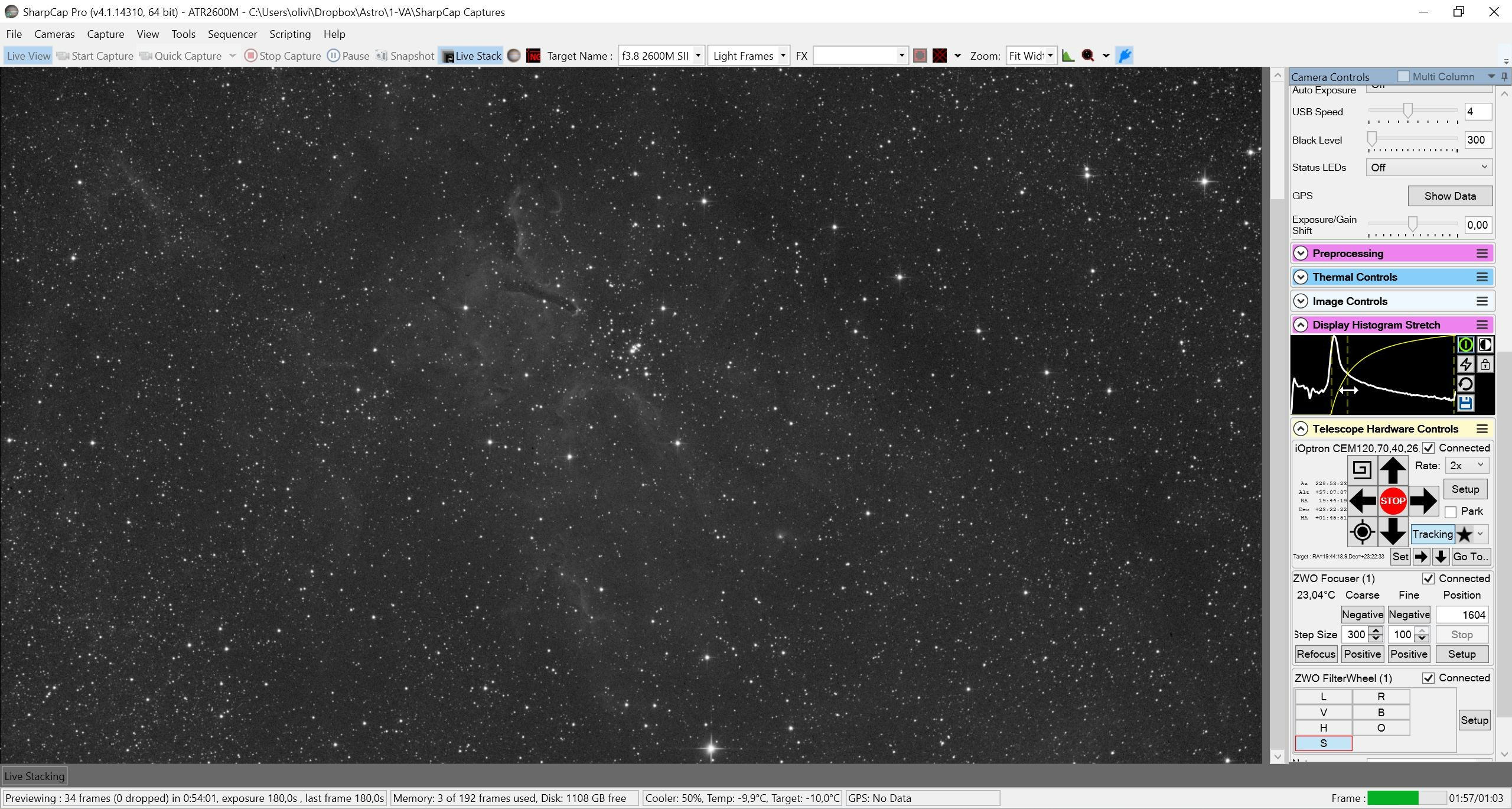

MAP vérifiée car il fait 17°c et hier soir, j'ai fait la MAP à 14°c... Ben... pas grande différence. J'étais à 1602... et là, je suis à 1604 :P Kif-kif (j'adore mon newton !! :D )
Je n'ai pas démonté la caméra, vu le temps qu'on a eu depuis hier, zéro humidité. Donc, je garde les mêmes flats (fingers crossed!!!)... Et c'est parti en poses de 180s pour le SII :)
3x180s
Par contre, quasi un point de plus de FWHM et le guidage qui s'en ressent fortement ! (+0.20 !!)
Comme je n'ai touché à rien, juste parké puis relancé ce soir, ça vient vraiment du ciel !

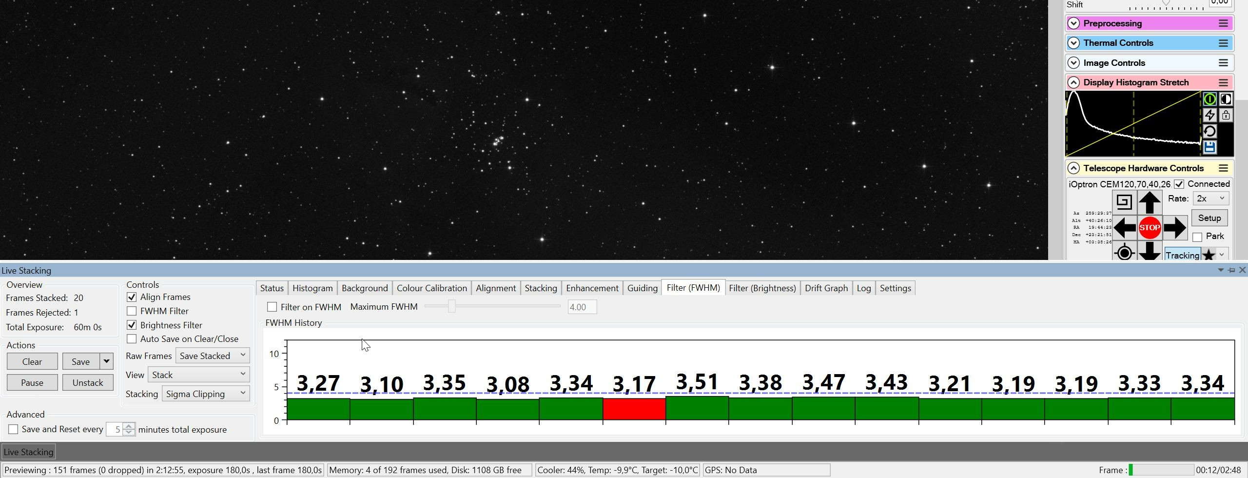

14x180s (42mn)... y'avait pas de OIII hier soir, mais là il y a du SII : c'est cool ! :D
Curieusement, la FWHM s'est stabilisée à 3.53"affichée, donc 2.89" en tenant compte de mon échantillonnage, donc plutôt très très bien... Alors que le guidage est catastrophique (ça a dépassé 1 pendant un moment !!!! le pire que je puisse avoir - et c'est redescendu à 0.80...)
Ben tant que la FWHM se tient, j'imagine que c'est que le guidage fait son boulot.
18x180s (54mn), zoom 29%
2026-10-15 21_54_01-SharpCap Pro (v4.1.14310, 64 bit) - ATR2600M - C__Users_olivi_Dropbox_Astro_1-VA.jpg

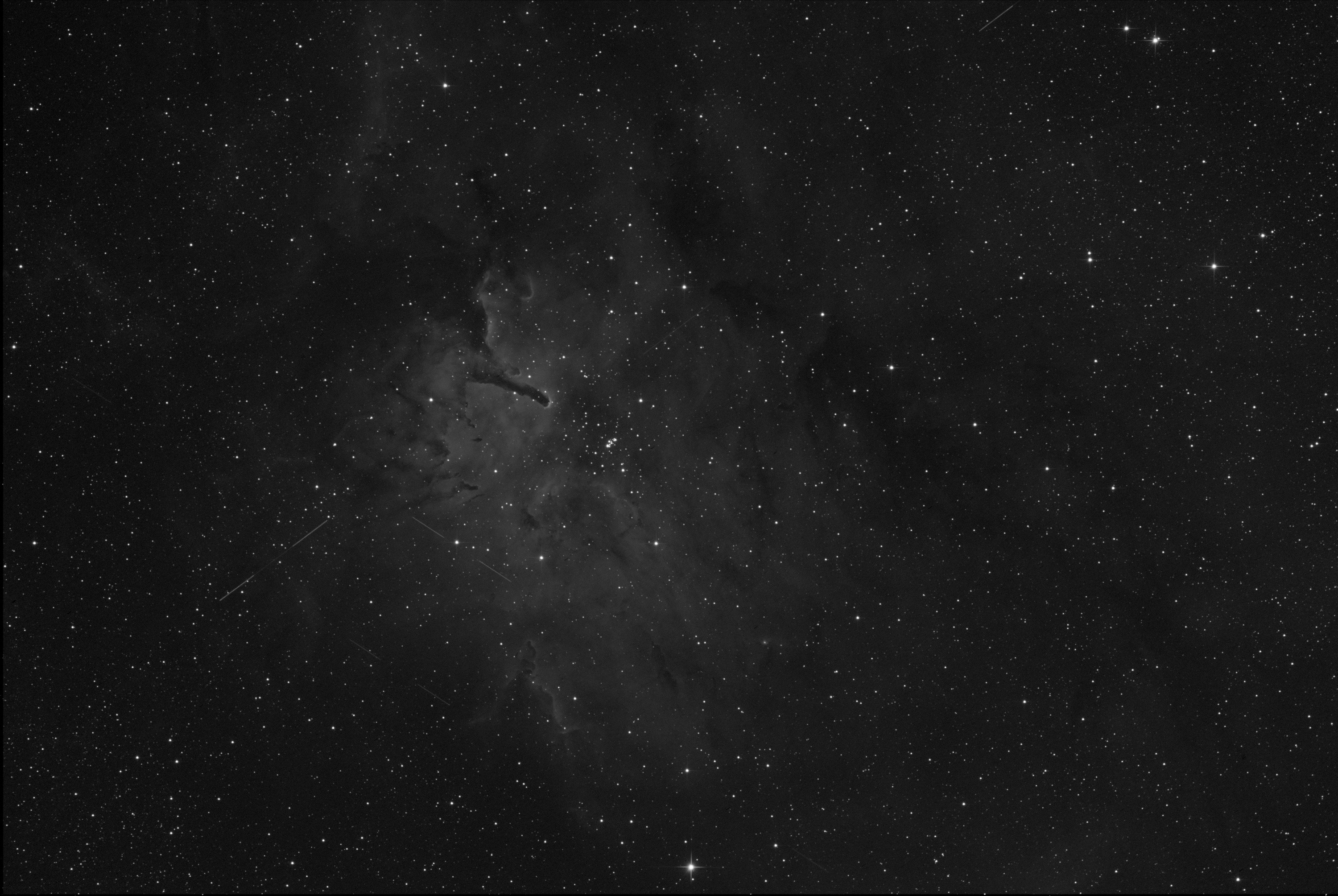

Message par Olivier-Fantasy » 15 oct. 2026, 22:06
NGC6823, 250 f/3.8, 2600M, filtre SII, 20x180s (60mn)

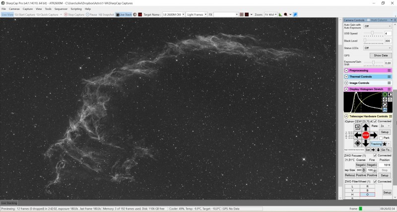

Message par Olivier-Fantasy » 15 oct. 2026, 23:18

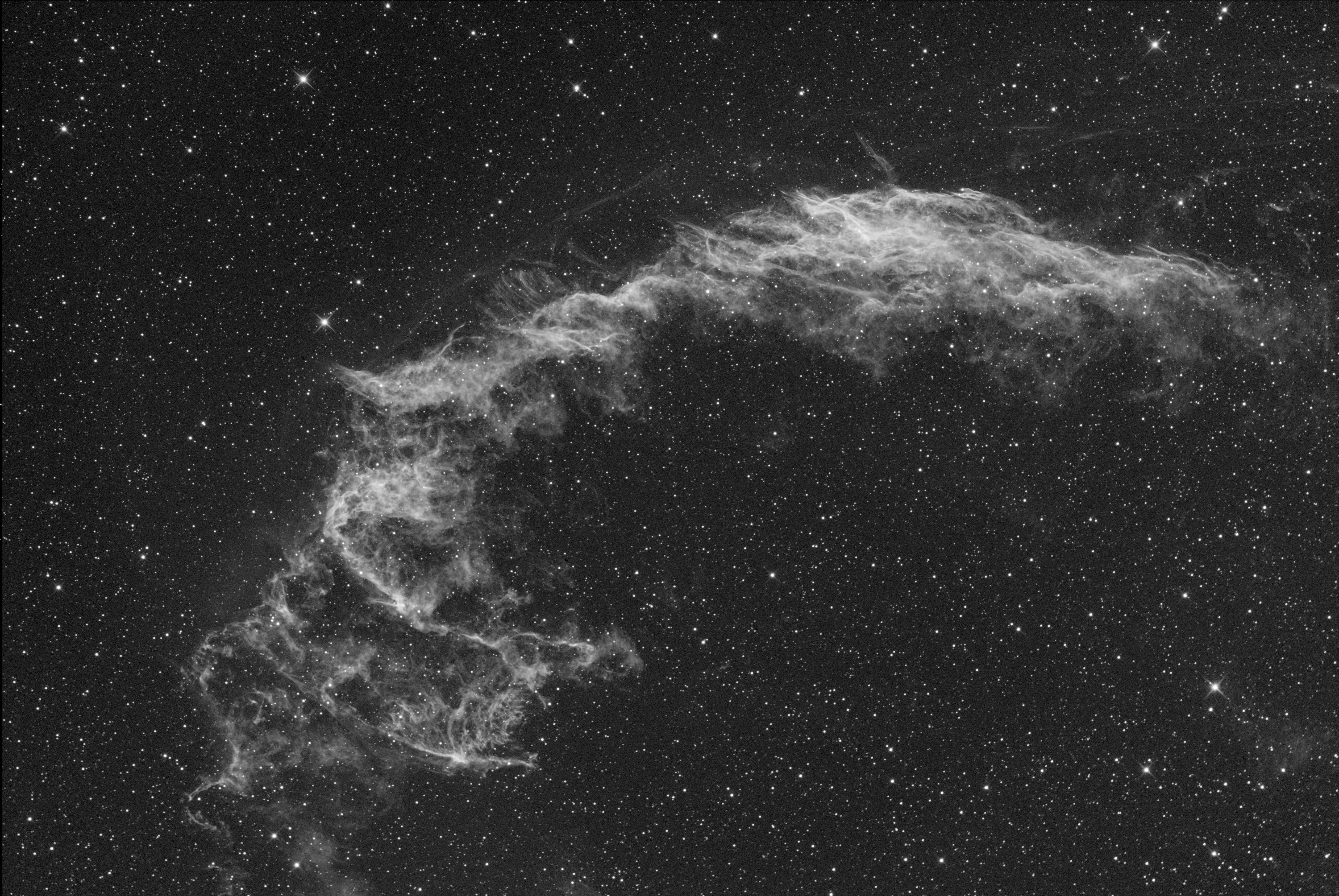

NGC6992, 250 f/3.8, 2600M, filtre Ha, 20x180s (60mn)
Messages : 6034
Les Fantaisies d'Olivier !
Message par Opmc73 » 15 oct. 2026, 23:28
15 oct. 2026, 23:18
a vue de nez ta colim a l'air plutôt au poil ;)

Message par Olivier-Fantasy » 15 oct. 2026, 23:33
Avant de relancer le OIII, je vérifie la MAP, qui a effectivement bougé de 15 points... Grrrr !!! :evil: je pense que c'est suite à avoir touché au rotateur : j'aurais dû revérifier la MAP avant de lancer le Ha... Bon, faudra faire avec - j'espère que BXT me rattrapera ça !
C'est donc parti pour le OIII, puisque le ciel a l'air de tenir - n'en déplaise aux mauvaises langues de la météo (qui disaient que ce serait grillé à partir de 22h... il est 23h25 !).
2x180s, filtre OIII
Effectivement, la FWHM est meilleure... et il y a du OIII : belle cible !
Bon, je laisse tourner, en espérant que ça tienne une heure. De toute façon, en semaine, je n'irai pas beaucoup plus loin.

Message par Olivier-Fantasy » 15 oct. 2026, 23:35
Opmc73 a écrit : ↑
15 oct. 2026, 23:28
Cool, merci pour la confirmation, car je ne suis pas encore très aguerri...
