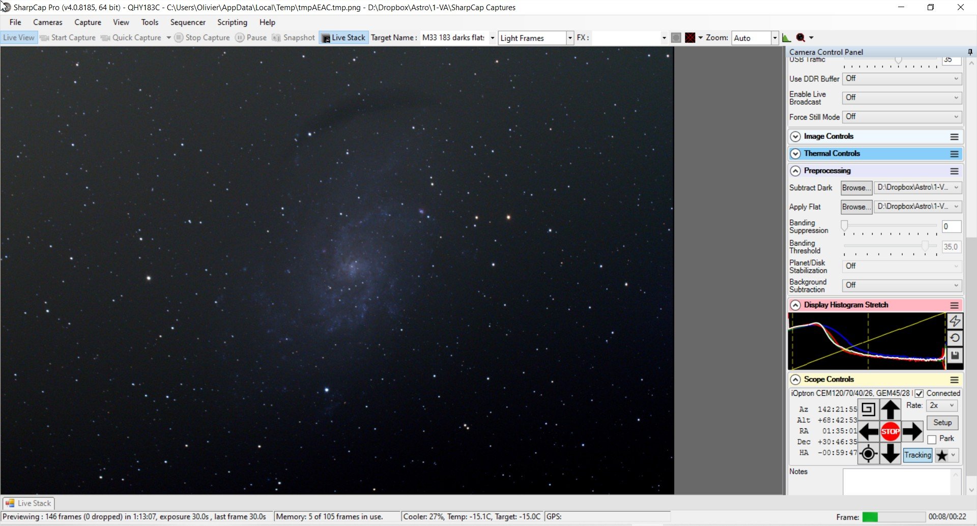

Message par Olivier-Fantasy » 28 oct. 2021, 23:59
Allez je me fais une petite demi-heure sur M33, avant d'aller me coucher... Elle est super haute donc je croise les doigts pour le suivi, mais ça a l'air d'aller.
Toujours en poses de 30s et sans filtre... Elle sort super bien avec la 183 !! Par contre, je dois avoir un gros reflet, lampadaire j'imagine, qui provoque cette vilaine tâche sur l'image... Pas grave, elle est belle !!! :P
En 5mn...
SharpCap Pro (v4.0.8185, 64 bit) - QHY183C - CUsersOlivierAppDataLocalTemptmpAEAC.tmp.png - DDropboxAstro1-VASharpCap Captures_4.jpg

Les Fantaisies d'Olivier !
Message par Olivier-Fantasy » 29 oct. 2021, 00:29
M33 en 30mn, poses de 30s à la 183 (gain 11)... Bien bleue, j'adore !!!
SharpCap Pro (v4.0.8185, 64 bit) - QHY183C - CUsersOlivierAppDataLocalTemptmpAEAC.tmp.png - DDropboxAstro1-VASharpCap Captures_5.jpg
Par rapport à avant, la seule chose que j'ai faite, c'est virer le filtre !!... C'est ça qui n'aurait bouffé tout le signal, avant ??... Caar là, quand même, l'image est carrément mieux !!! (et j'ai fait des flats, aussi :P )
Save as seen, 40mn, 80 x 30s
Bonifiée par un petit coup de Siril/Sharpen :)
(avec une grosse "virgule" sur le capteur... je ne sais pas ce que c'est)
:sleeping-sleeping:

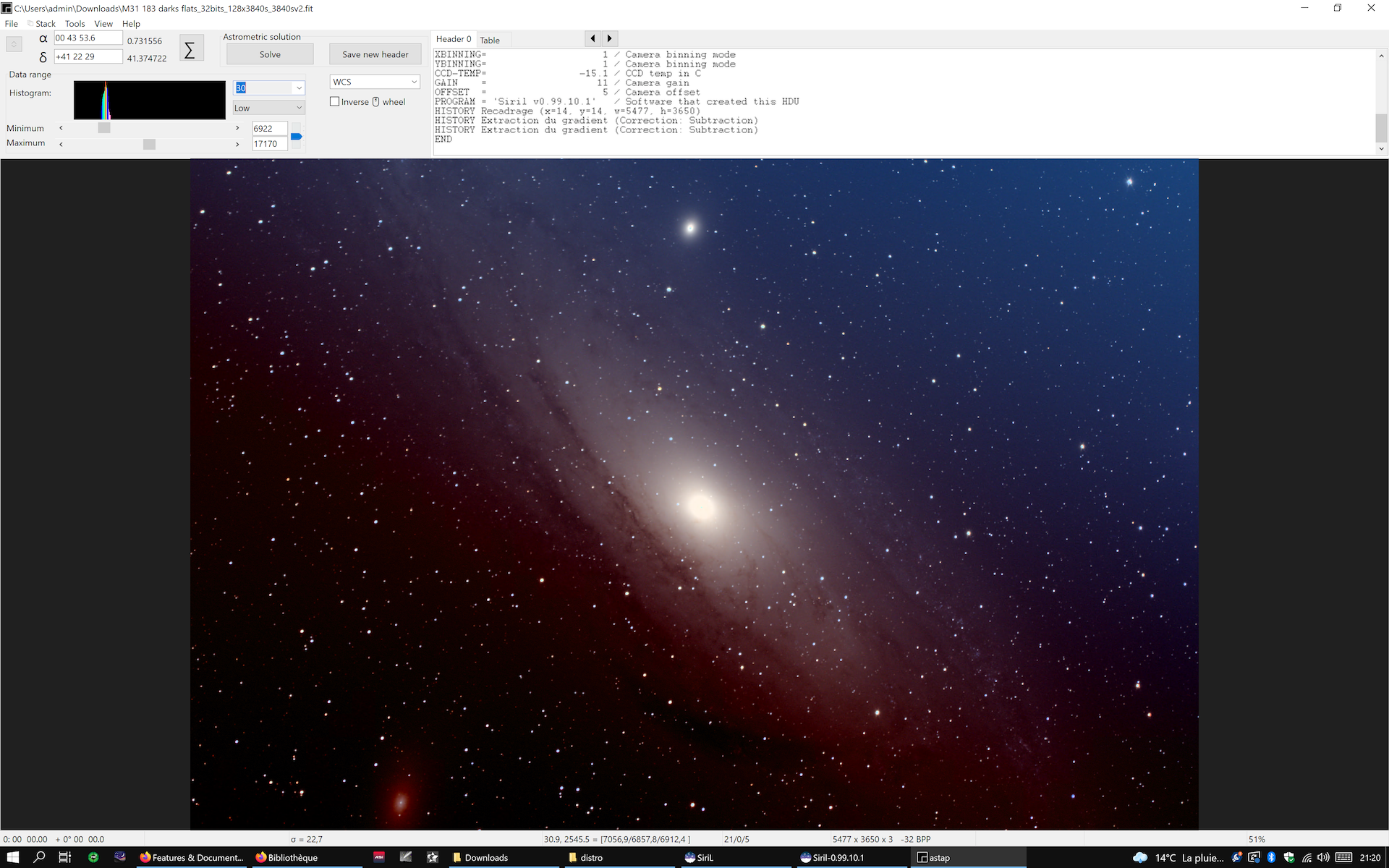

Message par Olivier-Fantasy » 30 oct. 2021, 17:08
M31 traitée par StarTools, même en baclant le Wipe (traduction : en laissant plein de "couleur", donc sans tout bien nettoyer) il part quand même toujours trop de détails...
Bon, c'est mieux que l'originale... qui n'affiche pas des masses de détails, malgré les 60mn de pose à f/2,2 (l'équivalent de 3h30 de pose à f/4 quand même !!!)...
Le mix avec le Save as Seen, pour adoucir un peu le traitement StarTools :
Comme d'hab, tant qu'on ne compare pas, ça parait sympa.
Sauf que si on compare... on pleure :mrgreen:
La M31 de @Caprice en 6mn (à f/4 je pense)... vs la mienne, en 1h à f/2,2 (équivalent de 3h30 à f/4) :
Et même si on compare avec ma version traitée, j'ai toujours moins de détails que la version "nature"... Regardez M32 qui est détaché de M31 chez moi mais qui baigne dans la lumière de M31 chez Caprice :
Je voulais savoir si en posant whatmille ans, j'obtiendrais plus de photons... mais il semblerait que non. L'image que je vois en 5-10mn ressemble déjà beaucoup à celle que j'ai en 60mn... Et même en traitant l'image faite en 60mn, elle ressemble beaucoup à celle que j'ai déjà en 30mn :
Bref... Est-ce que, si je gardais les frames faites en 1h, et en les passant dans Siril ou autre programme AP compliqué, ça sortirait mieux ?... Même pas sûr... C'est peut-être juste impossible d'avoir une image correcte même en 1h dans un ciel de banlieue et on est bon pour les poses de 180s pendant 4 ou 5h pour obtenir une image sympa ?...
EDIT Juillet 2022 : Pour "rendre justice" à ma pauvre image de M31 (en attendant que je découvre les bienfaits des poses de 60s !), voici une version Siril/Sharpen, bien meilleure que ce que produit StarTools (que je n'utilise plus, on comprend pourquoi)...
M31, QHY183C, 128x30s (64mn), pas de filtre, Siril-Sharpen
(avec une grosse trace sur le capteur, qu'on retrouve aussi sur ma M33 du même soir, cf. message précédent)

Message par clouzot » 30 oct. 2021, 21:25
Déjà, les stats de ton FITS. Tu as étonnamment peu de signal...alors que tu bosses au gain unitaire (11 pour ta QHY)
...et beaucoup de vignetage ou gradient (ligne du bas)
Code : Tout sélectionner
Red:
x̄ :    10252   (sigma-clip iterations=6)
x̃  :   10236
Mo :  10178
σ :   160,8   (sigma-clip iterations=6)
σ_2:   97,36
mad:   106,2
m :   9776,2
M :   65535  (5 x)
≥64E3 :  1229
Green:
x̄ :    7443,1   (sigma-clip iterations=4)
x̃  :   7503,4
Mo :  7693
σ :   288,9   (sigma-clip iterations=4)
σ_2:   418,5
mad:   197,4
m :   6632,9
M :   65173  (1 x)
≥64E3 :  523
Blue:
x̄ :    5825,9   (sigma-clip iterations=3)
x̃  :   5894
Mo :  6173
σ :   399,4   (sigma-clip iterations=3)
σ_2:   590,3
mad:   292,3
m :   4702,7
M :   65030  (1 x)
≥64E3 :  326
Vignetting [Mo corners/Mo]: -63%
Bit depth data: 26
Legend:
x̄ = mean background | x̃  = median background | Mo = mode or most common pixel value or peak histogram, so the best estimate for the background mean value | σ =  standard deviation background using mean and sigma clipping| σ_2 = standard deviation background using values below Mo only | mad = median absolute deviation | m = minimum value image | M = maximum value image | ≥64E3 = number of values equal or above 64000
Ensuite, examen de l'image. Enorme gradient coloré (tu avais un filtre c'est ça ?). J'ai aussi vu que le signal utile se répartissait sur très peu de bits, ce qui n'aide pas à le tirer correctement.
Je n'ai réussi à en tirer dans Startools, désolé... mais je vais réessayer
EDIT : @Olivier-Fantasy le top ce serait une brute unitaire de 30s. Là avec l'empilement (FITS 32-bits bizarre en plus, Siril refuse de l'ouvrir tel quel) on a plein de choses masquées.
Message par Olivier-Fantasy » 30 oct. 2021, 22:18
30 oct. 2021, 21:25
Merci Benjamin pour le coup d'oeil de pro : pour le gradient, vu la luminosité de mon coin, avec tous les lampadaires, ce n'est pas étonnant... Et j'ai aussi le phare de la Tour Eiffel qui passe en permanence (chaque minute, je pense). Bref, c'est la cata.
Pour le signal, faible, je ne sais pas quoi te dire. A la limite, on pourrait penser que l'image se voile de photons de lampadaires !...
30 oct. 2021, 21:25
Non non, justement, rien du tout, aucun filtre ce soir-là, pour tester. D'habitude, j'ai au moins l'UV-IR, mais là : rien.
30 oct. 2021, 21:25
Là, je n'en ai pas. Je n'ai jamais gardé les unitaires. Je le ferai à l'avenir - j'ai peur que ça prenne une place folle sur le disque, mais j'ai un SSD Samsung 860 Evo d'1TB dont je ne fais rien et qui pourrait me servir de stockage, si besoin...
