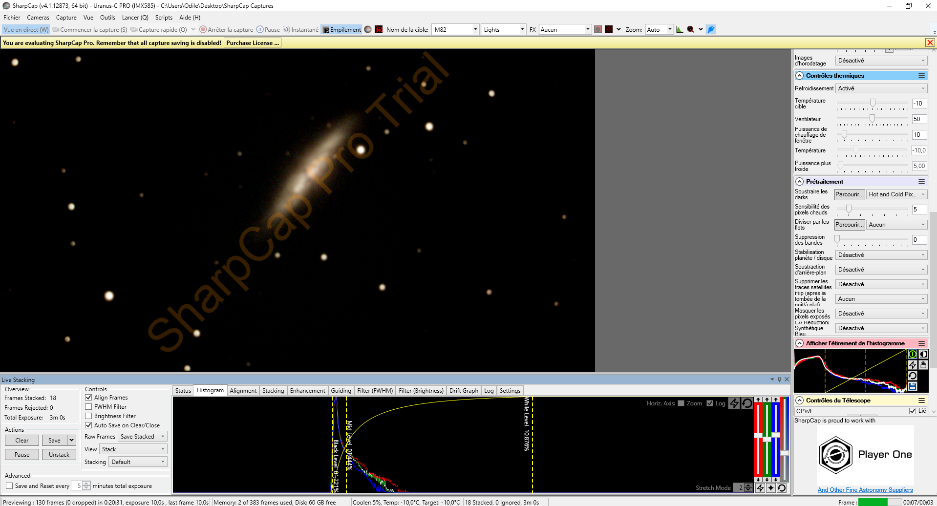

Je suis enfin passé sur M82.
@pejive la bande boire est sans doute due à la rotation de champ avec ma monture alt az.
M82 arrive mais sans les auto strech car je voudrais enregistrer des images.
Si j'enregistre les images fits unitaire, je devrait arriver à un resultat en empilant demain ailleurs ?

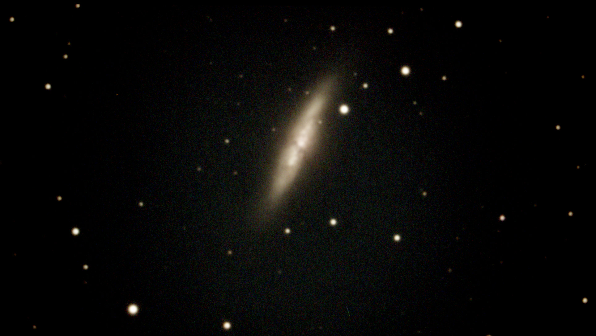

Voila m82 telle que vue a l'écran :
et telle que vu lorsque j'ouvre le fichier fits stacké dans Asi Fit viewer te que je l'enregiste en png
Par contre, les essais avec l'autostrech, je trouve pas que c'est beau, je dois rater quelque chose
Les images brutes sont enregistrées telles quelles sans aucun traitement, pas de crainte. Une case à cocher dans la fenêtre Livestack ("save individual frames / all") et ce qui sort de la caméra va direct sur ton disque dur, seul l'affichage est affecté par les tirages d'histogramme que tu vas effectuer en live
Quant aux essais autostretch dans SC, il nous faudrait au minimum une copie d'écran où on voit le grand histogramme...

Ok, car sinon M82, ça devrait donner ça :
Donc, on est plutôt à f/7... (oui, je me souviens du réducteur avec 77mm de bagues au lieu de 85) Donc, c'est "moins pire", alors :mrgreen:
Pas de raison, alors, ça devrait le faire. On est "juste" 2x plus lent qu'à f/5 (pas 4x, donc ça va déjà mieux)...
EDIT : oui, ça correspond mieux...
Cela reste serré sur les Dentelles :

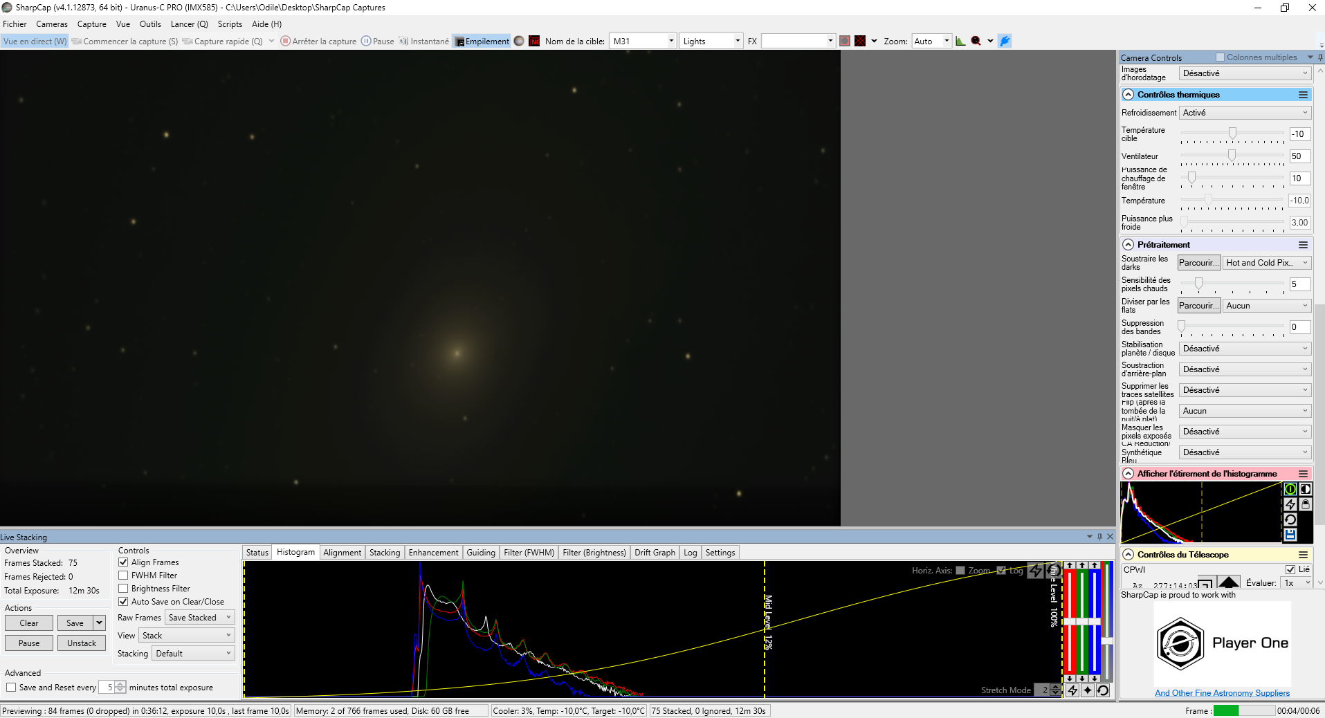

Voila une copie d'écran complete :
Messages : 16581
débuts en VA de darki
Message par clouzot » 15 déc. 2024, 22:06
darki a écrit : ↑
15 déc. 2024, 21:57
M31
Oula non, c'est beaucoup trop grand, tu n'en verras que 10% (et pas forcément les 10% les plus intéressants en plus : le noyau)
Refais un tour vers M82 (M81 est juste à côté si tu veux), et enquille les poses de 15s. Appuie sur le cadenas du petit histogramme (à droite), ça va le mettre en mode automatique, ce sera toujours ça de moins à gérer.
Ensuite suis la procédure d' @Olivier-Fantasy :
- petit éclair pour aligner les couleurs
- grand éclair pour étirement auto de l'histogramme
- etc. Laisser empiler 10 bonnes minutes minimum
Ca ne sera jamais extraordinaire, car un C8 nécessiterait vraiment un flat pour donner toute sa mesure, mais je suis sûr que tu y verras quelque chose
Messages : 16581
Message par clouzot » 15 déc. 2024, 22:08
@darki cf ta copie d'écran
- le grand histogramme n'a pas été étiré. Appuyer sur l'éclair. Ca ne change rien à ce qui est sauvé sur ton disque
- clic sur le cadenas du petit histo à droite aussi
Qu'est-ce que ça donne dans ce cas ?

Message par darki » 15 déc. 2024, 22:14
Avant de repasser sur m82 ou 81
Messages : 11434
Message par Olivier-Fantasy » 15 déc. 2024, 22:21
Déjà, la courbe est remontée à sa place ;)
Mais c'est bizarre que les courbes de couleur soient "dentelées" comme ça... Je n'ai jamais vu ça. Il doit y avoir un truc coché ou pas coché à sa place, quelque part...
Tu pourrais nous montrer le haut du menu de droite, pour voir si tu ne serais pas resté en 8bits, par hasard ?

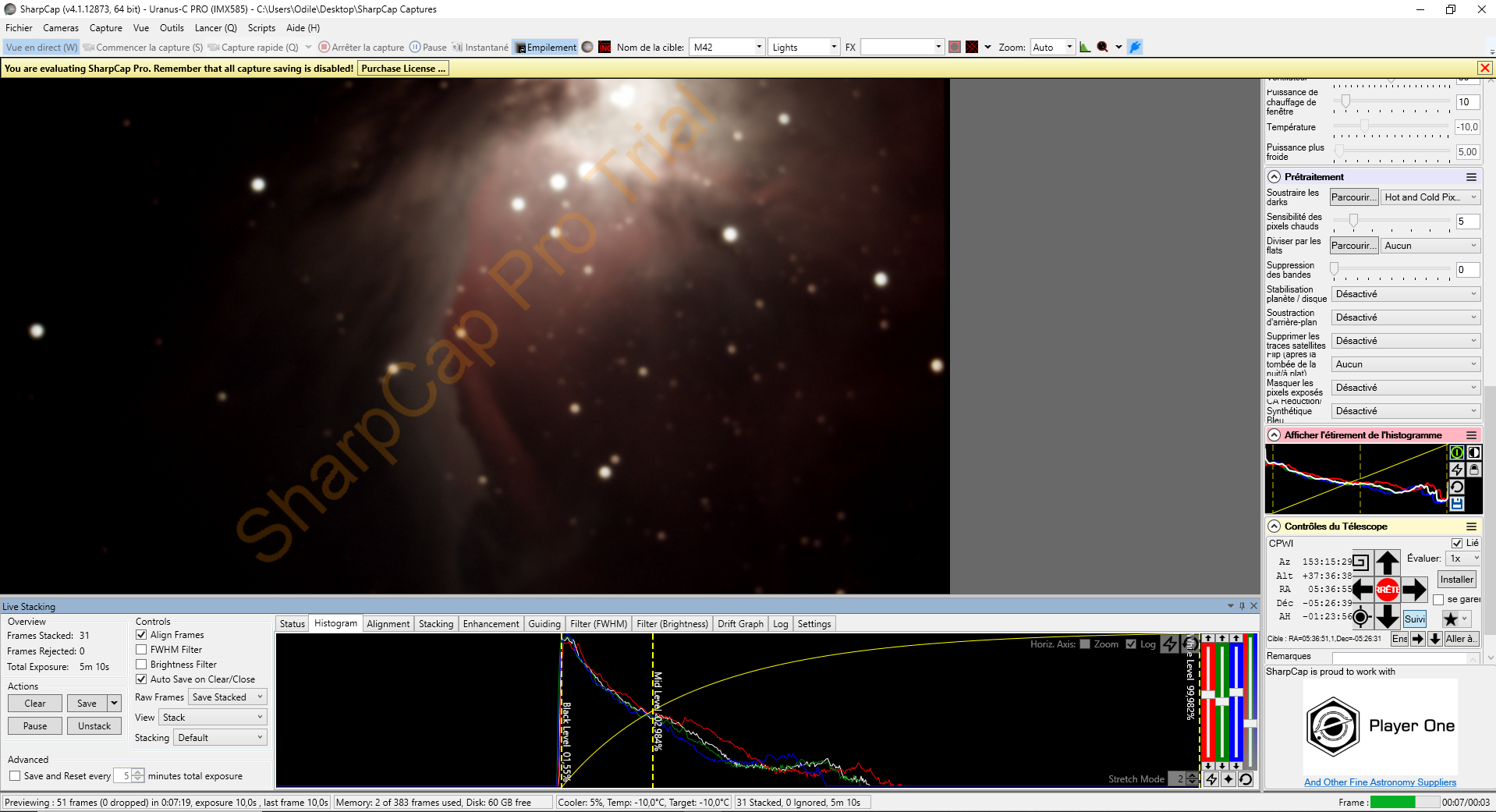

Message par Olivier-Fantasy » 15 déc. 2024, 23:17
Bravo !!! M42 ne rentrerait de toute façon pas en entier dans ton champ, mais on voit que les couleurs sont bonnes (et que la mise au point pourrait être meilleure ;) ) Mais sacré progrès en une seule soirée ! :clap:
Si tu as un amas d'étoiles quelque part dans ton ciel, tu pourrais le tenter...

En repassant sur M82 :
Sacré progrès parce que sacrée aide et patience de votre part à tous.

M82 est bien, là.
Et M81 : top !!! On la voit mieux que chez moi, dans la pollution lumineuse...
La couleur brune, c'est la pleine lune qui fait ça. Ce soir, on n'aura pas mieux...

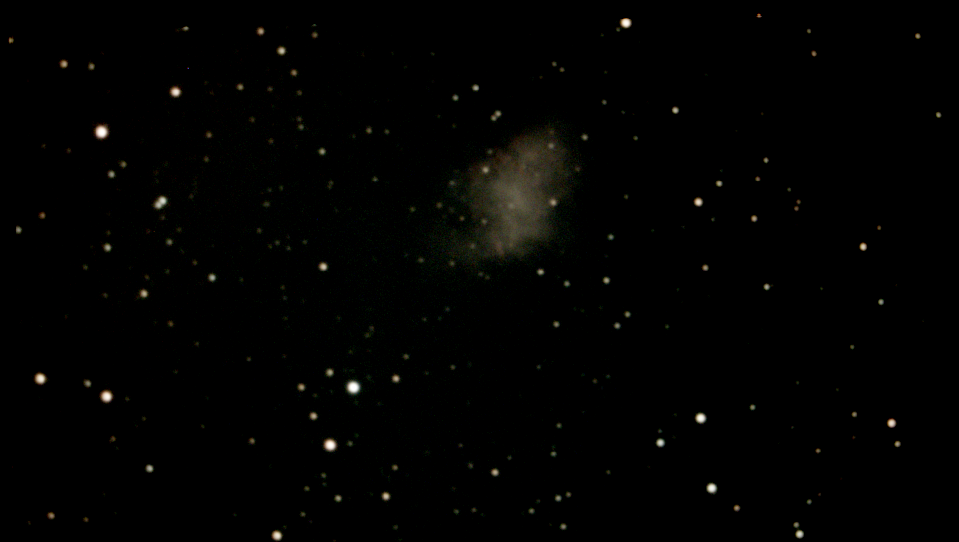

J'ai voulu faire M1 mais la lune bave bien ;).
