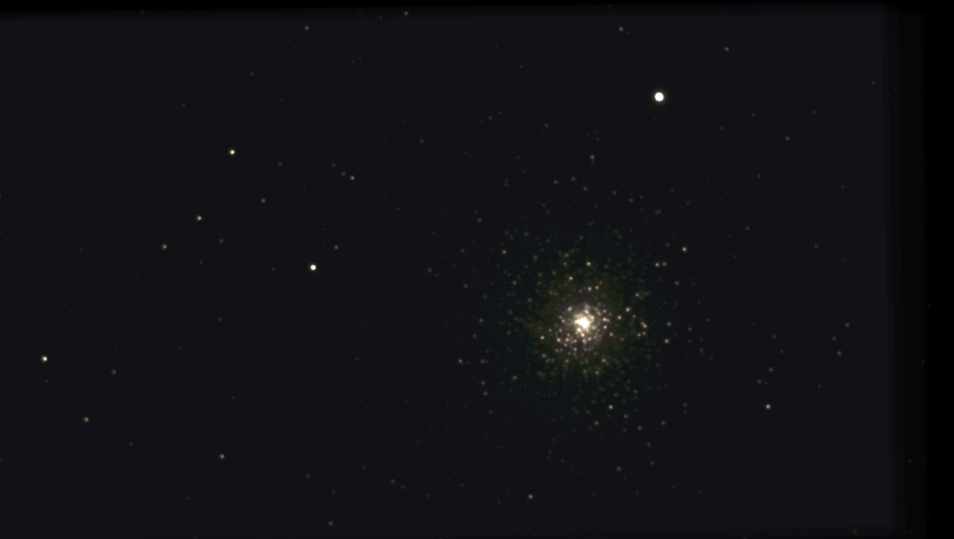

J'ai retouché le stack de M15
C'est bien M15 :D
Le coeur semble bien trop saturé
On constate à droite une bande noire: défaut de suivi lié à CPWI ? ou mauvaise mise en station ?
Astap a accepté de solver:
champ 0,44° x 0,21°
focale calculée (en tenant compte d'un bin x2): 1447mm

Merci.
C'est ce que j'avais calculé aussi , ca me rassure.

@pejive la bande boire est sans doute due à la rotation de champ avec ma monture alt az.
