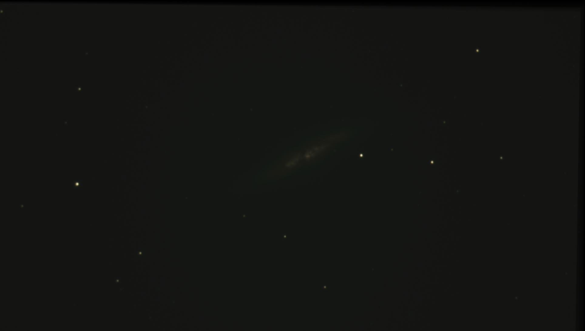

Je suis enfin passé sur M82.
@pejive la bande boire est sans doute due à la rotation de champ avec ma monture alt az.
M82 arrive mais sans les auto strech car je voudrais enregistrer des images.
Si j'enregistre les images fits unitaire, je devrait arriver à un resultat en empilant demain ailleurs ?

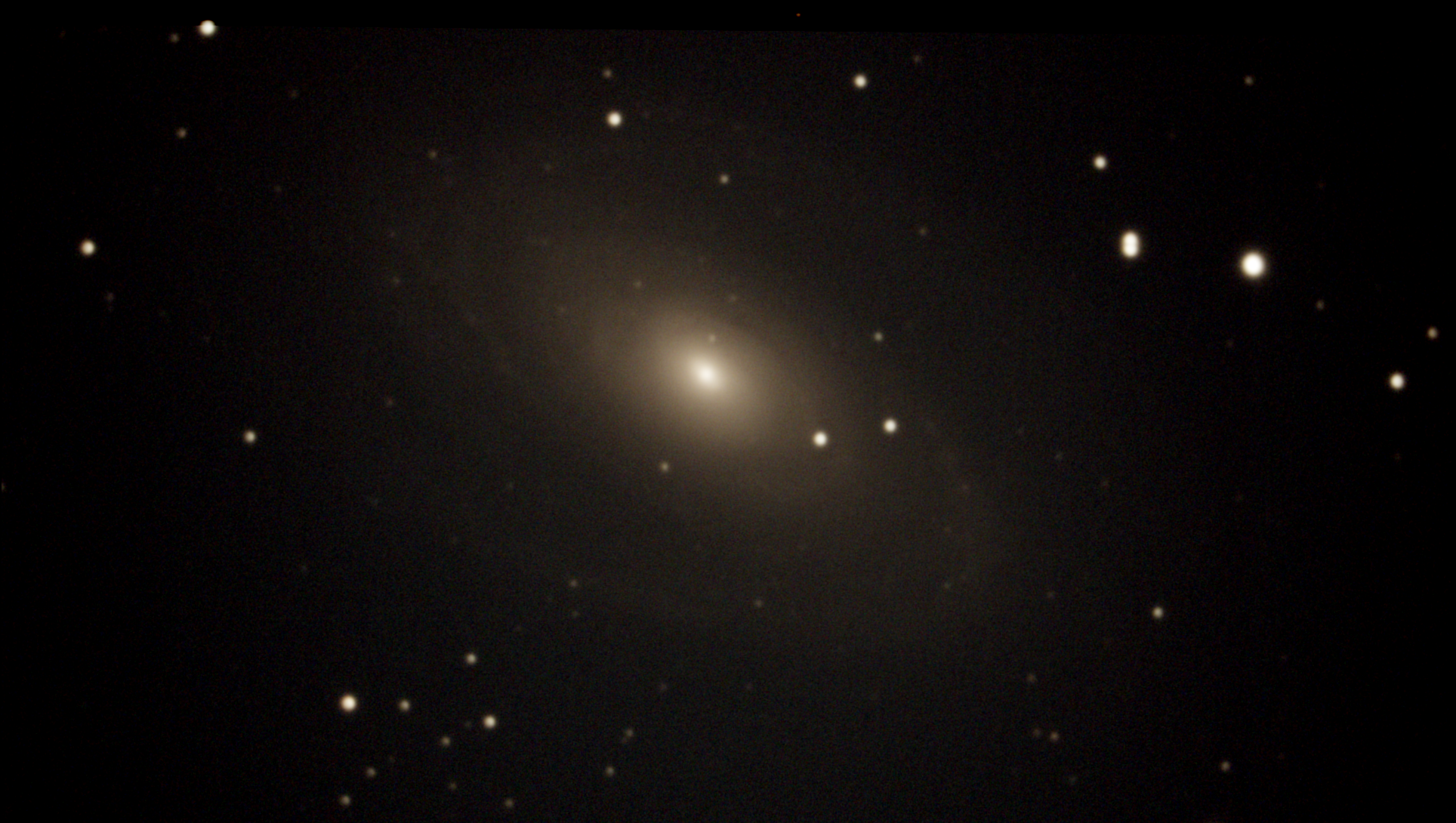

Voila m82 telle que vue a l'écran :
et telle que vu lorsque j'ouvre le fichier fits stacké dans Asi Fit viewer te que je l'enregiste en png
Par contre, les essais avec l'autostrech, je trouve pas que c'est beau, je dois rater quelque chose

Message par clouzot » 15 déc. 2024, 21:42
darki a écrit : ↑
15 déc. 2024, 21:27
Les images brutes sont enregistrées telles quelles sans aucun traitement, pas de crainte. Une case à cocher dans la fenêtre Livestack ("save individual frames / all") et ce qui sort de la caméra va direct sur ton disque dur, seul l'affichage est affecté par les tirages d'histogramme que tu vas effectuer en live
Quant aux essais autostretch dans SC, il nous faudrait au minimum une copie d'écran où on voit le grand histogramme...

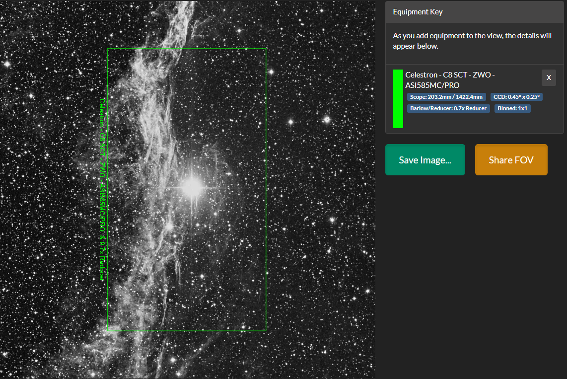

Snowball, c'est une nébuleuse planétaire : la seule exception à la "procédure". En cliquant sur les éclairs (automatiques), ça va tout cramer... Mais de toute façon, ce sont des cibles si minuscules que ce n'est pas évident de savoir si on fait bien ou pas.

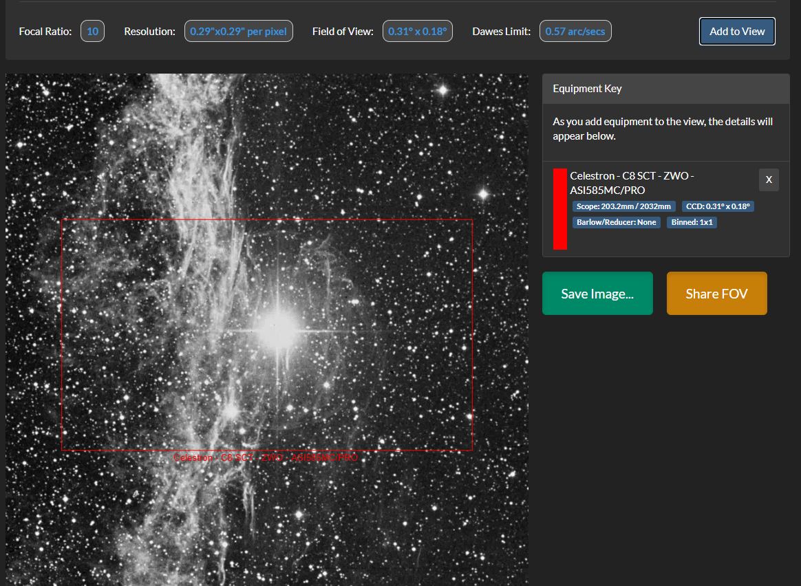

Donc, là, si je comprends bien, tu n'as pas de réducteur de focale, donc tu es à f/10... et 10s de pose ? :mrgreen:
Déjà, ça te fait un champ minuscule :
Et comme ta mise en station est "moyenne", grosse dérive (les bandes sur le côté de l'image), en plus de la rotation de champ qui arrive quand tu poses 5-10mn (ou plus)... cela te "mange" ton image.
Mais le hic, c'est que pour faire des poses de 10s avec un instrument "habituel" (disons un newton à f/5)... pour toi, à f/10, il te faudrait 4x plus de temps, donc des poses de 40s... Autrement dit, tes poses de 10s correspondent à des poses de 2,5s sur un instrument à f/5.
Et comme, d'habitude, pour un truc comme les Dentelles, on serait plutôt à 30s ou 60s de pose (et 2 ou 3x ce temps-là si on a le filtre qui va bien pour voir apparaître les dentelles)... à f/10, ça te demanderait de poser 4x plus de temps ! (Donc, des poses de 120s par exemple, pour avoir l'équivalent des 30s habituelles).
Bref, ça cumule les soucis :
- Le f/10 demande énormément de temps de pose unitaire pour avoir une image lumineuse (pour l'instant, tu vois que ta courbe "colle à gauche" : signe qu'il n'arrive pas assez de lumière. Elle devrait être au milieu de ton histogramme).

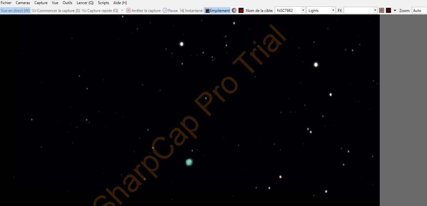

Voila une copie d'écran complete :
débuts en VA de darki
Message par clouzot » 15 déc. 2024, 22:08
@darki cf ta copie d'écran
- le grand histogramme n'a pas été étiré. Appuyer sur l'éclair. Ca ne change rien à ce qui est sauvé sur ton disque
- clic sur le cadenas du petit histo à droite aussi
Qu'est-ce que ça donne dans ce cas ?

Message par Olivier-Fantasy » 15 déc. 2024, 22:21
Déjà, la courbe est remontée à sa place ;)
Mais c'est bizarre que les courbes de couleur soient "dentelées" comme ça... Je n'ai jamais vu ça. Il doit y avoir un truc coché ou pas coché à sa place, quelque part...
Tu pourrais nous montrer le haut du menu de droite, pour voir si tu ne serais pas resté en 8bits, par hasard ?

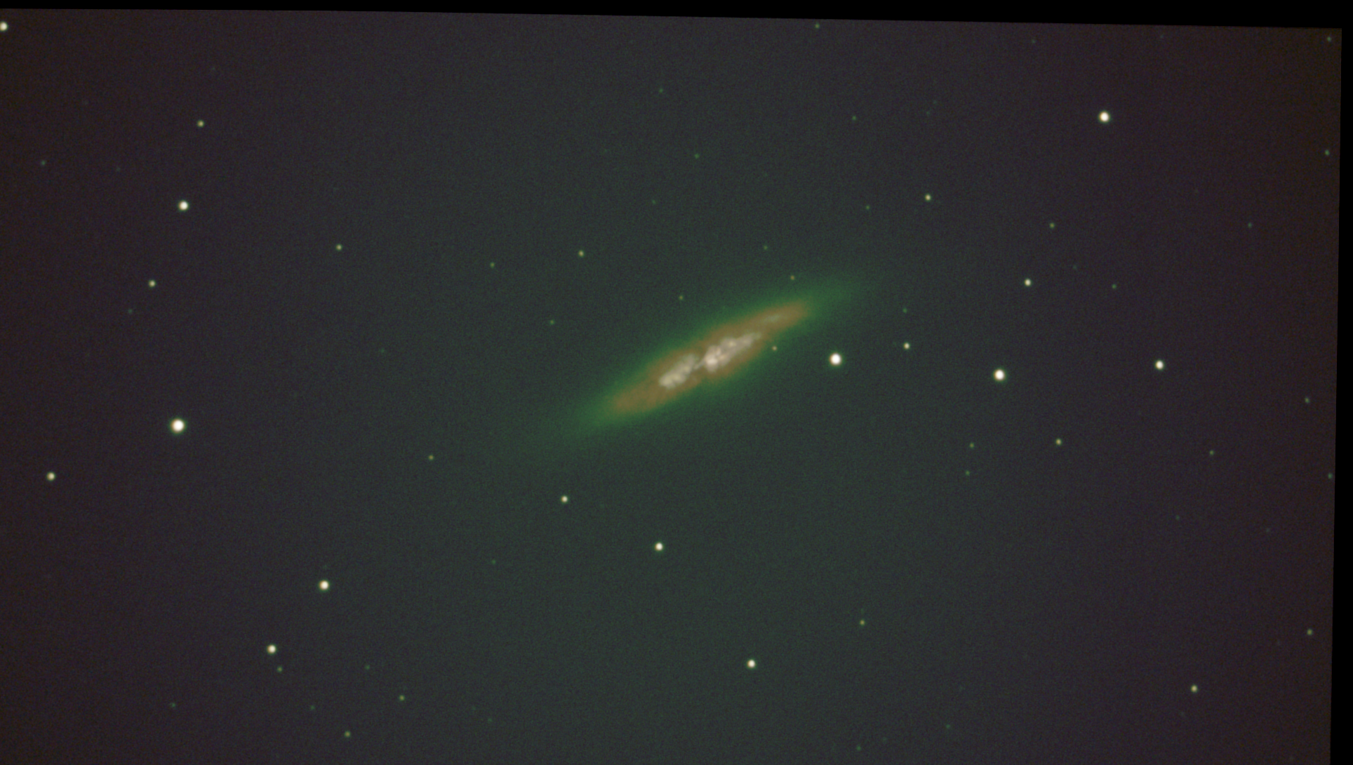

En repassant sur M82 :
Sacré progrès parce que sacrée aide et patience de votre part à tous.

M82 est bien, là.
Et M81 : top !!! On la voit mieux que chez moi, dans la pollution lumineuse...
La couleur brune, c'est la pleine lune qui fait ça. Ce soir, on n'aura pas mieux...
Si tu veux revoir la mise au point, tu peux aller dans "Outils" (et ensuite, je ne sais plus comment ça se dit en français, car mon logiciel est resté en anglais), mais en gros c'est "aide à la focalisation / sur les étoiles, multipoint, FWHM" (quelque chose comme ça, en vrac ;) ).
En gros, tu sors du "live stack", tu mets le gain assez fort et des poses plutôt courtes (genre 2s, on s'en fiche de la qualité d'image, c'est juste pour faire la mise au point) : tu cliques sur "Lancer" ("Start") en "Positif" (si tu veux augmenter ta mise au point) ou en "Négatif" (si tu veux plutôt la baisser, diminuer le chiffre de ton focuser)...
Et ça va commencer à t'afficher la FWHM (la qualité du ciel, par rapport à ton image). Et plus tu es "net", plus le chiffre descend (le plus bas, c'est le mieux).
Donc, tu peux faire bouger un peu ta MAP dans un sens (en + ), dans un autre (en -), et tu regardes ce qui fait baisser le chiffre indiqué.
Puisque tu as un focuser, tu peux laisser ensuite le moteur faire son travail : tu le lances dans le sens où ton chiffre s'améliore, et ça va aligner les tentatives à la suite, jusqu'à former une jolie courbe (en gros, le chiffre va descendre, puis remonter, et ta "meilleure mise au point" sera calculée par le logiciel). Là, tu cliques sur "Stop" et le logiciel ramènera le focuser sur la meilleure mise au point.
Si tu n'avais pas de focuser, ça marche aussi à la main (mais à toi de bouger pour atteindre le chiffre le plus bas).
Un amas d'étoiles, c'est top pour ça, car on a envie de voir plein de jolies petits points bien fins, donc on est motivé pour la MAP ("mise au point") :P
Tu peux aussi noter le chiffre atteint et la température extérieure, si tu la connais (car pour la même température, tu pourras remettre directement au chiffre que tu auras trouvé : cela gagne du temps, certains soirs - surtout quand tu as une bonne collection de notes, sur plein de soirées !).
