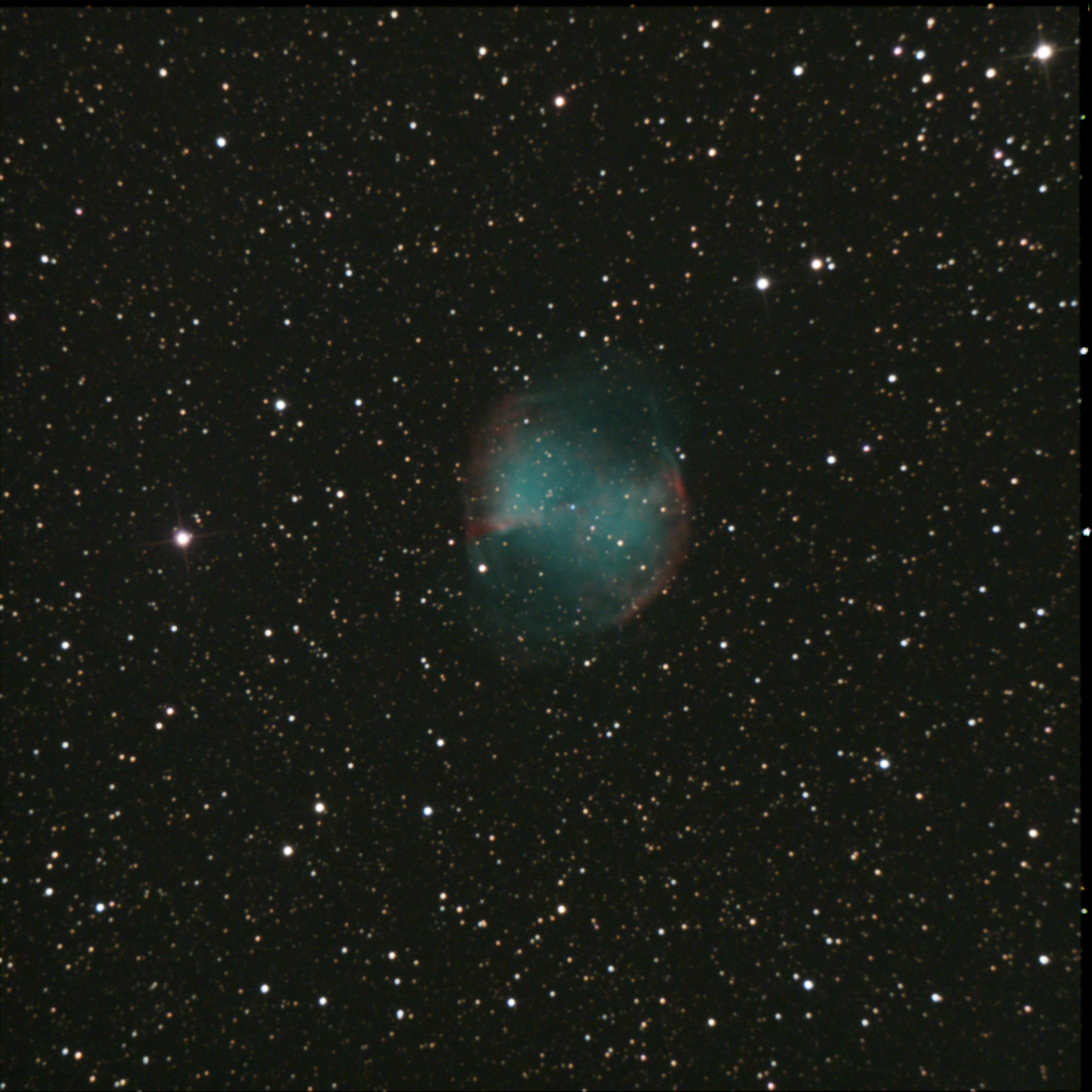

M27 en mode "facile" gain 400 - Bin 2 - 49x4 secondes (pour mémoire le 21 mai)
et M27 en Gain 200 bin1 25x10secondes (le 22 mai)

une 3eme M27 gain 300 bin1 44x4 sec:

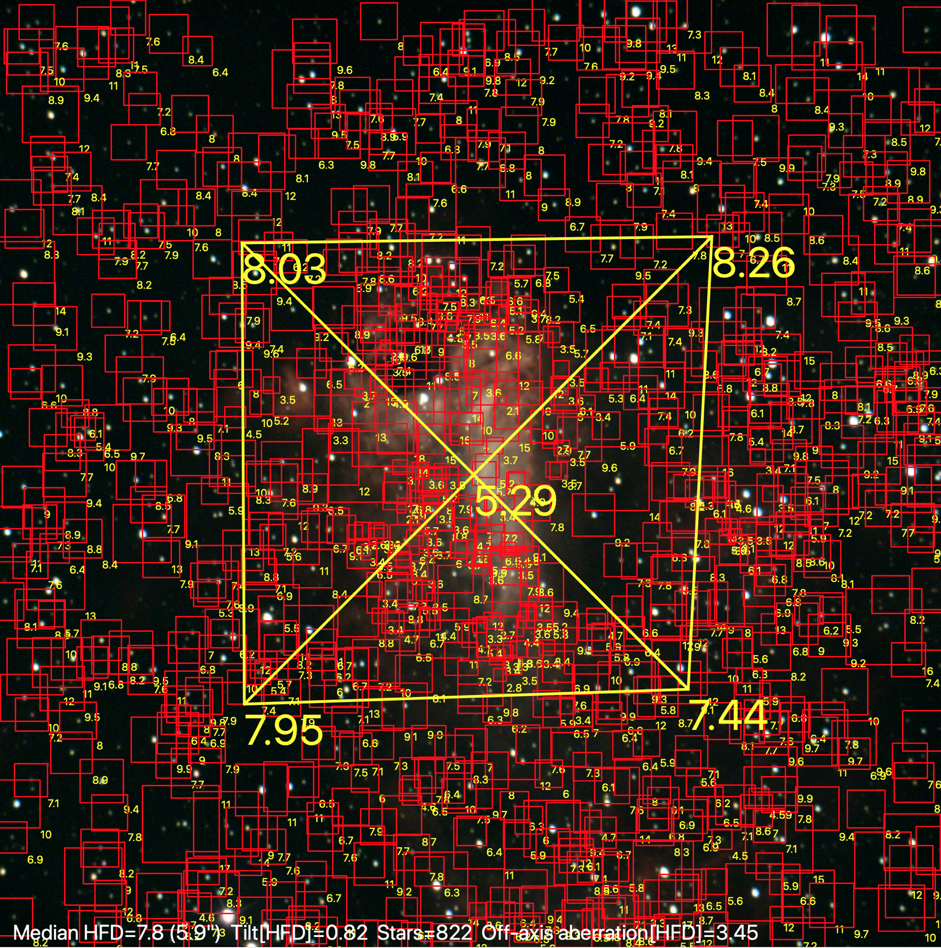

Pour @clouzot j'ai encore un sujet autour du chromatisme de mes étoiles: j'ai bien repris mon tilt de po hier après midi: un chouille de 1-2 mm effectivement, je n'y ai pas pensé hier soir mais je ferai un test sur la même cible en pivotant ma caméra de 90° la prochaine fois pour bien être certain que cela vient de ma chaine optique (sur mes photos, c'est toujours haut-bas). Néanmoins, mon meilleur controle du filtrage avec FHWM me permet de mieux controler mon résultat.
Ce n'est pas folichon mais avec mes 1500mm de focale et des poses de 10-15 secondes; j'arrivait à maintenir une FHWM entre 7 et 9 pixels (et plutot 4-5 avec bin=2).

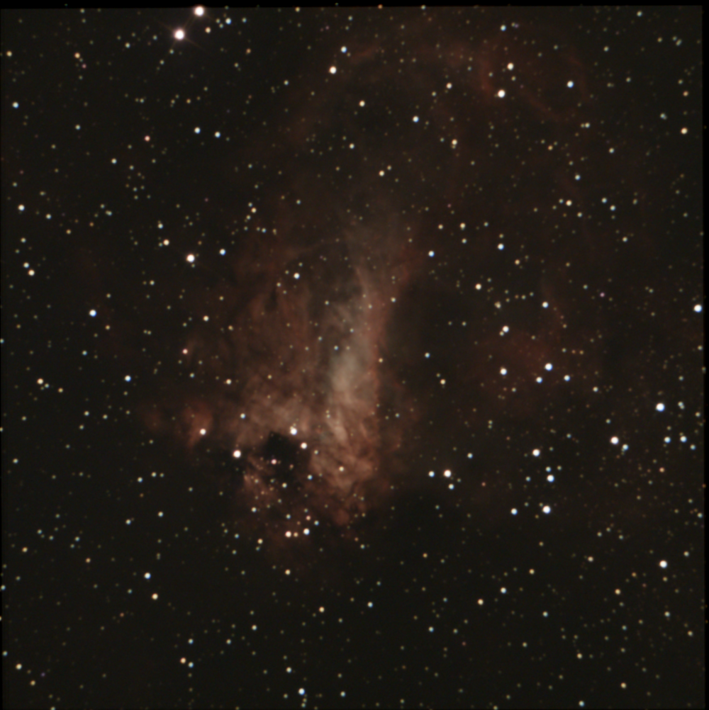

Message par Djibi » 21 juin 2020, 16:43
C'est parti.

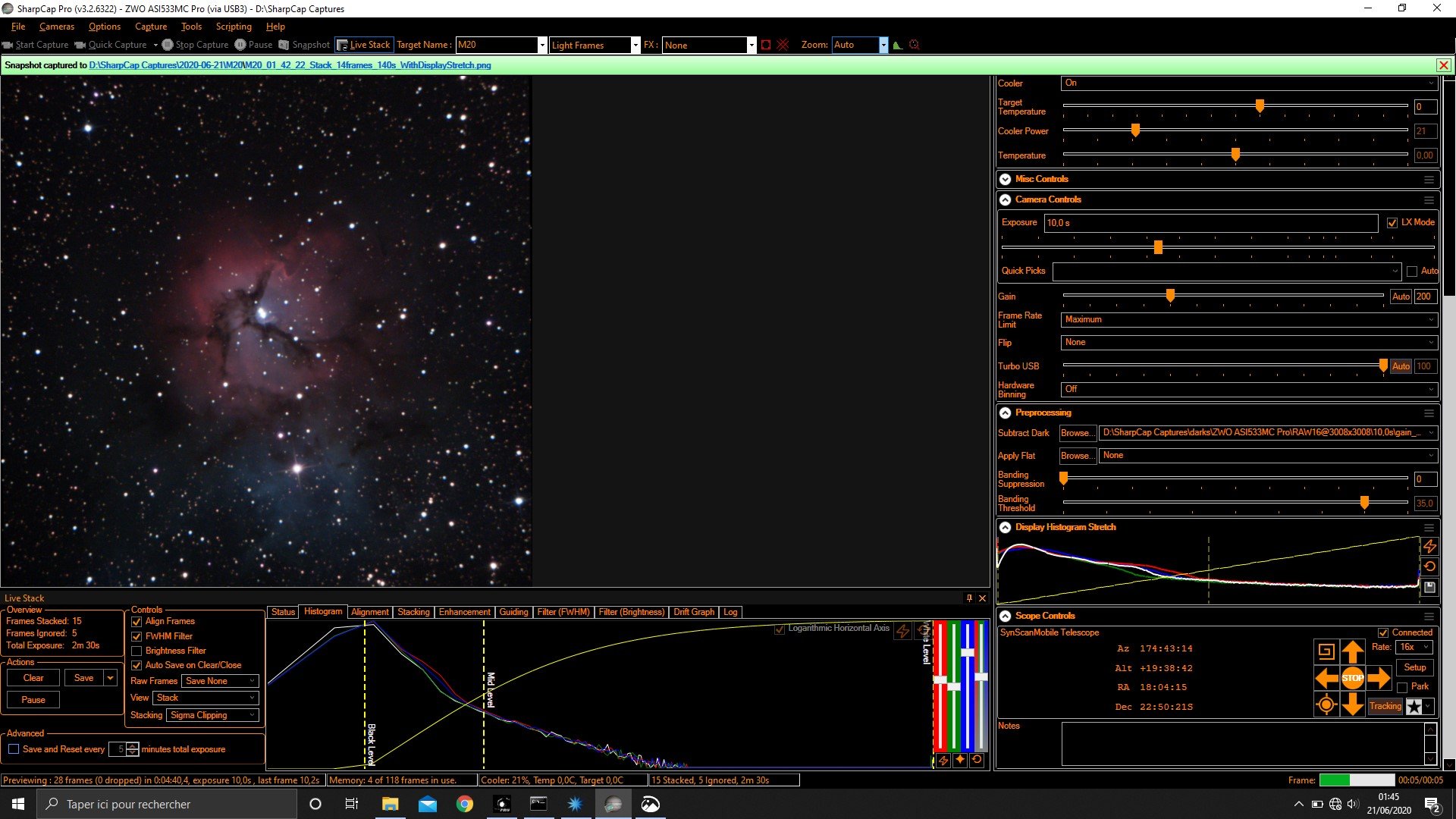

Tout en "Save as Seen", toutes mes captures d'hier avaient des darks (sans Flats) - pas de RdF
Le nom du fichier donne les détails de bases.

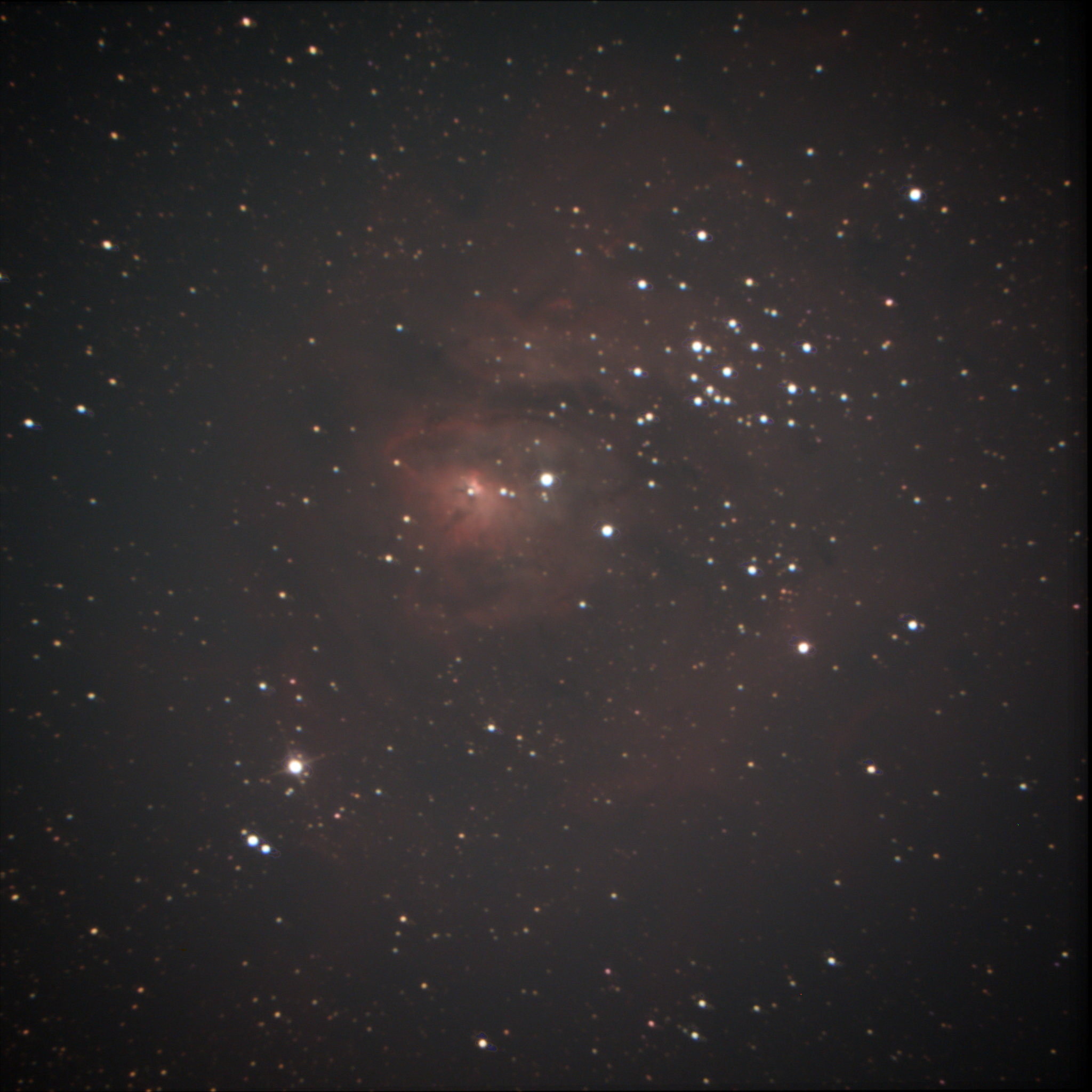

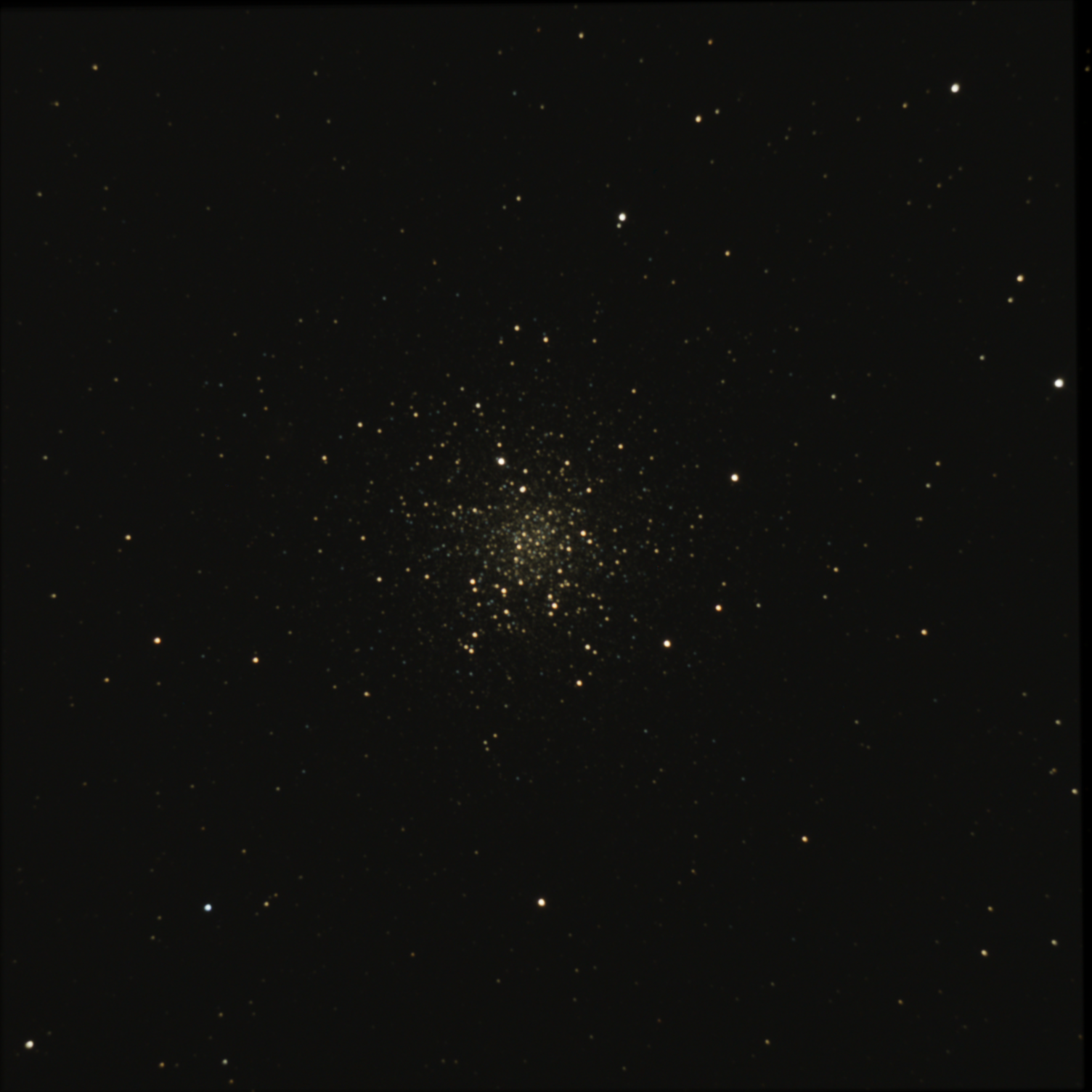

Un début de soirée sur M53 mais rien d'intéressant, il faisait encore trop jour, test à gain 200 et 300, ici 300 et 42x4=168sec
J'ai commencé à me chauffer sur un amas ouvert, NGC 6633, un des seul cas ou j'ai pu stacker à gain =100 (et "seulement" 4 secondes pose !)
En coomparaison:
- gain 100 / 41x4s=164 secondes
- gain 400 bin2 / 32x4=128sec

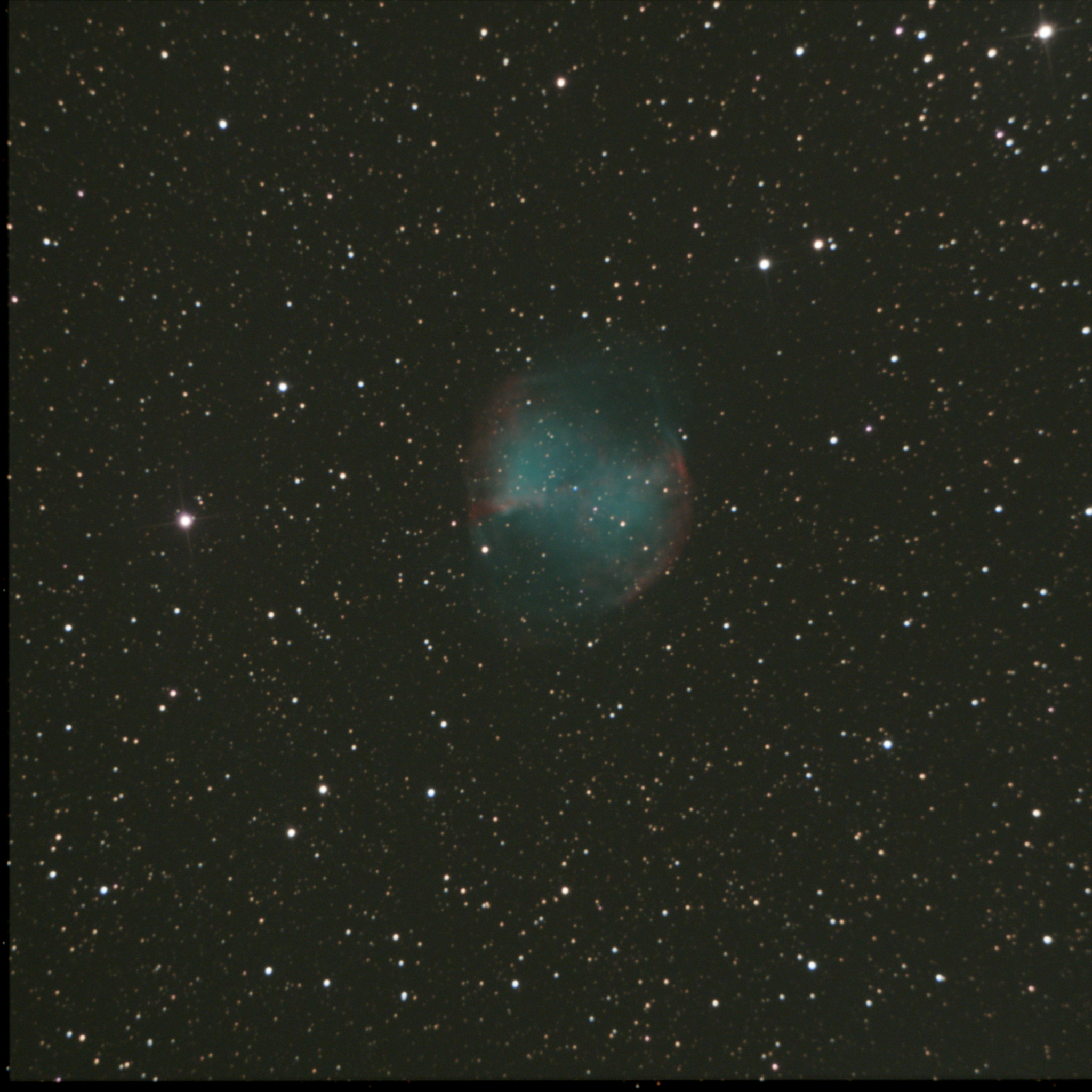

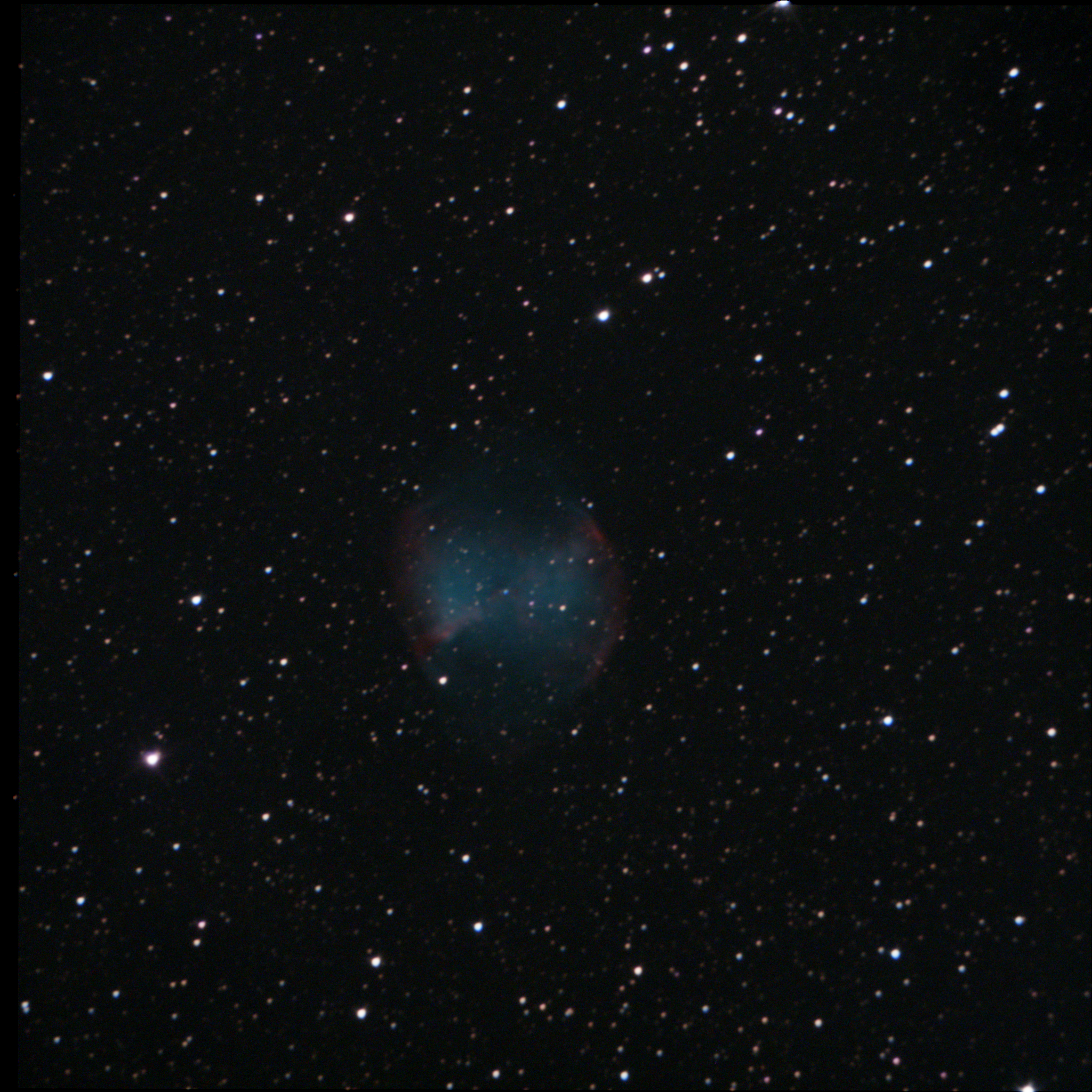

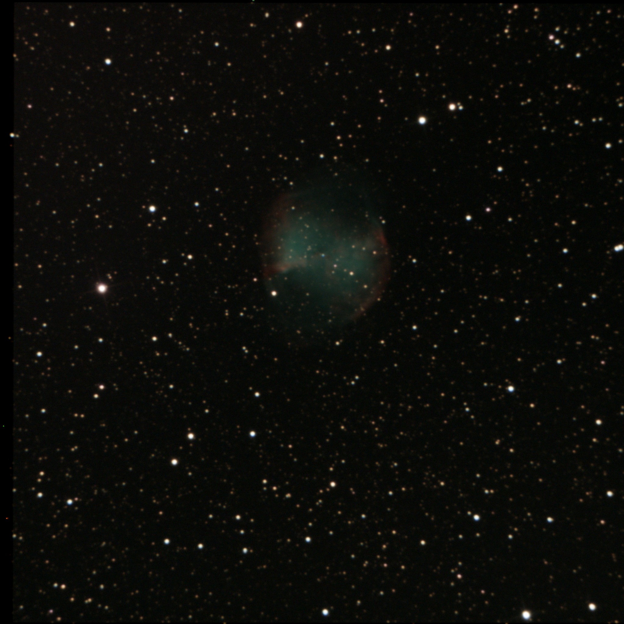

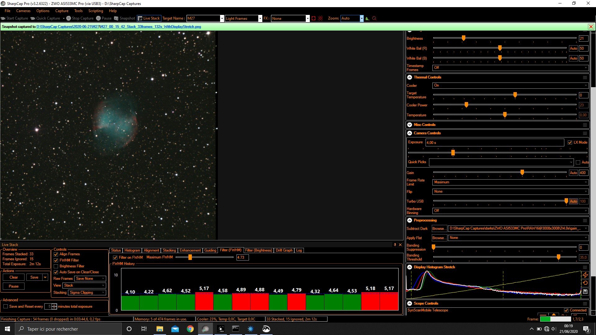

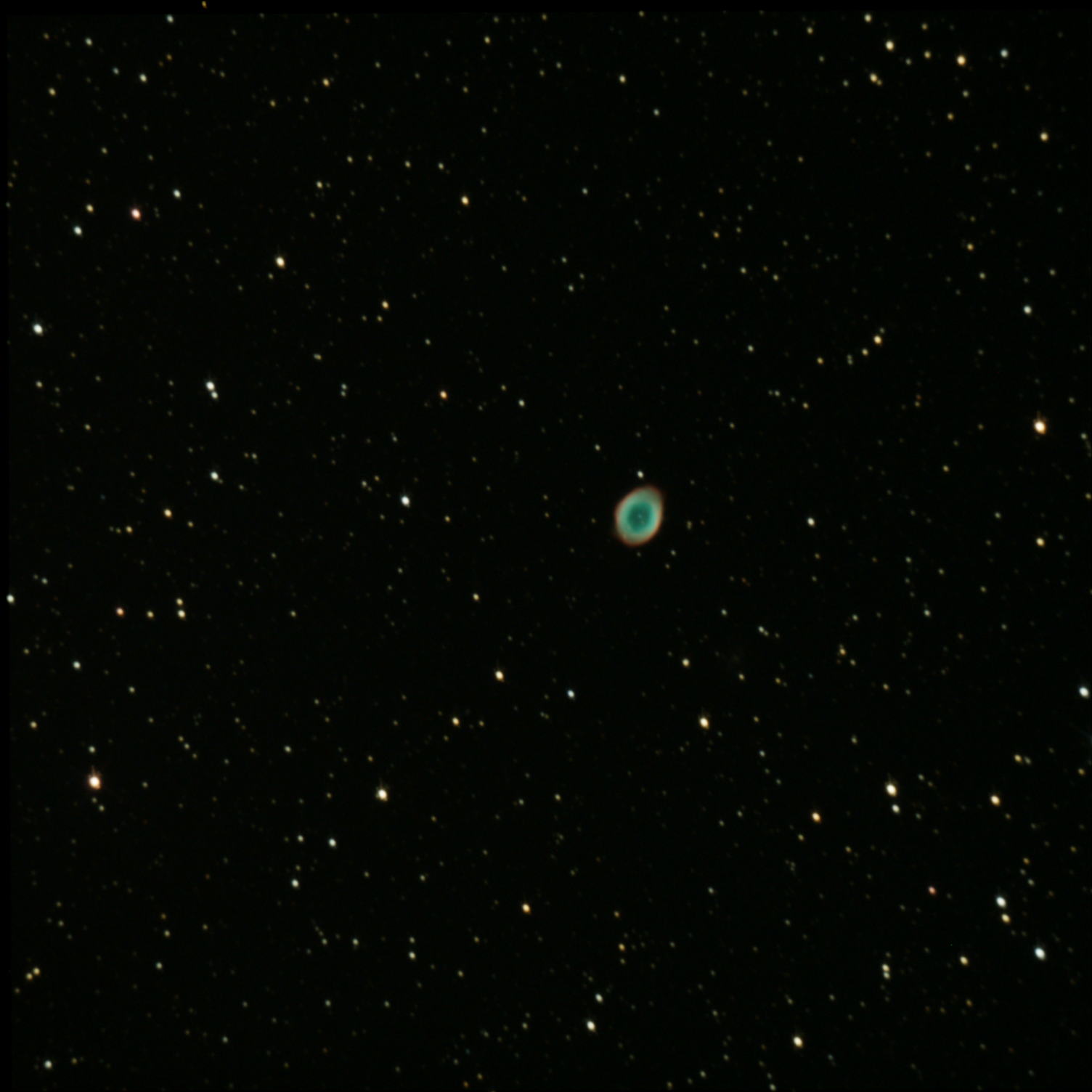

Je reprends une connaissance : M27, rien de particulier ici, sauf que j'ai mesuré le fond du ciel avec "Brain", je ferai un post à part là dessus et sur le grand sujet du meilleur couple gain / temps de pose.
je laisse le "save as seen" que je préfère (avec la capture qui va avec) : gain 300 et bin2 33x4 = 128 sec, je la trouve" meilleur que gain 200 bin1 et 32x10=320secondes, je vous la mets également !
Vous verrez que je commence à jouer sur le FHWM ici :ninja:

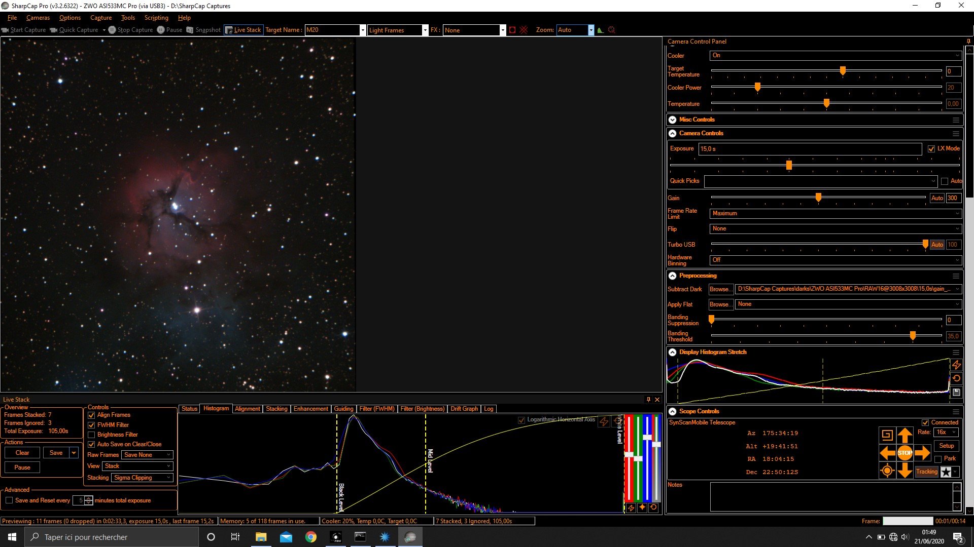

J'enchaine sur ce qui restera une des grandes émotion de mon apprentissage du VA: il commence à faire nuit (0h15), et la grande ourse est bien placé, l'idéal pour retrouver M51 qui m'avait donné du fil à retordre, je file et je ma lance, toujours avec mes différents tests de gain / temps de pose.
Je vous montre dans l'ordre :
gain 200 / 30x10=300secondes
gain 400 bin 2 / 27x15=405 secondes et la capture SC à 240secondes.
vous voyez que j'ai poussé sur le gamma mais avoir ce niveau de détail en direct, j'étais trop content :dance: :dance:

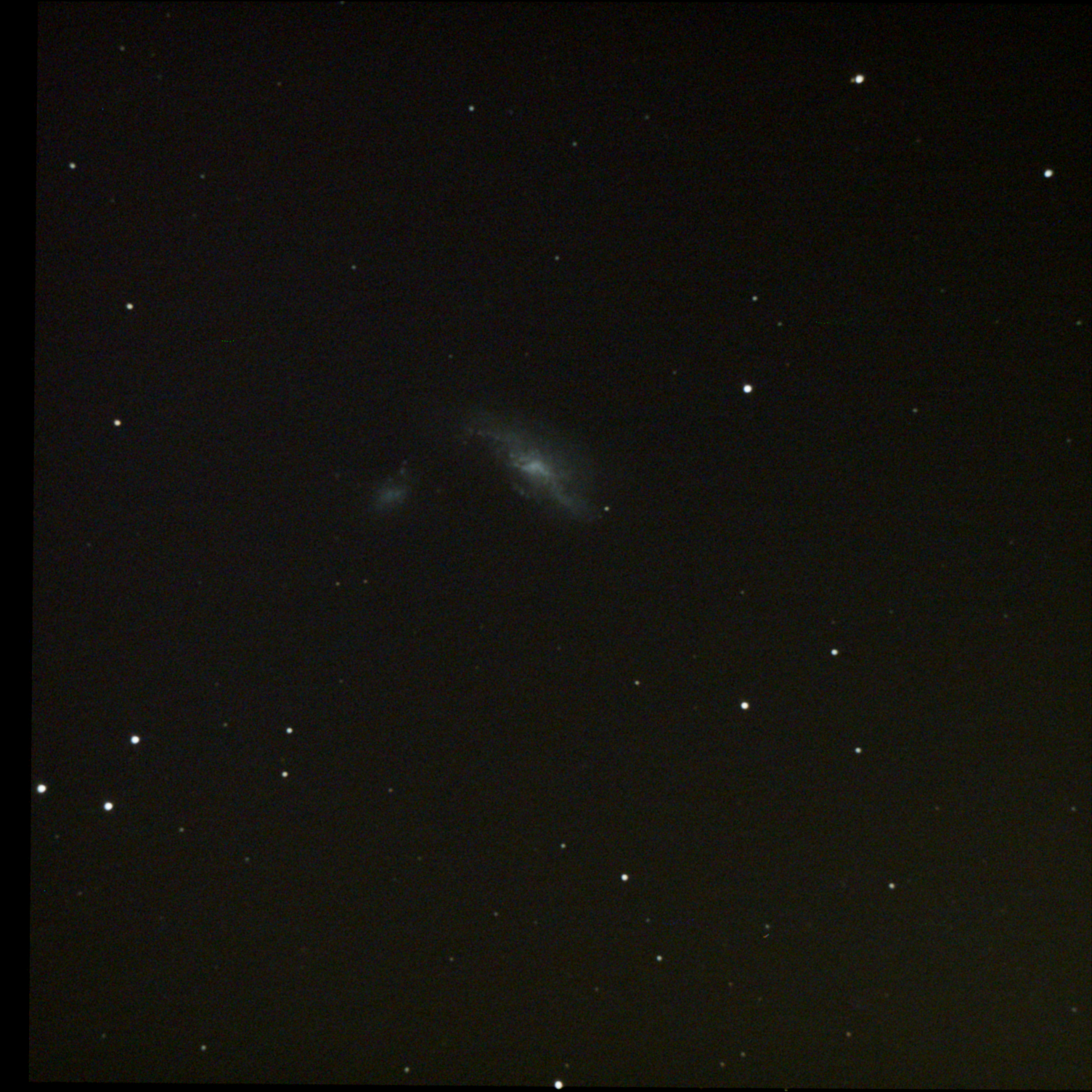

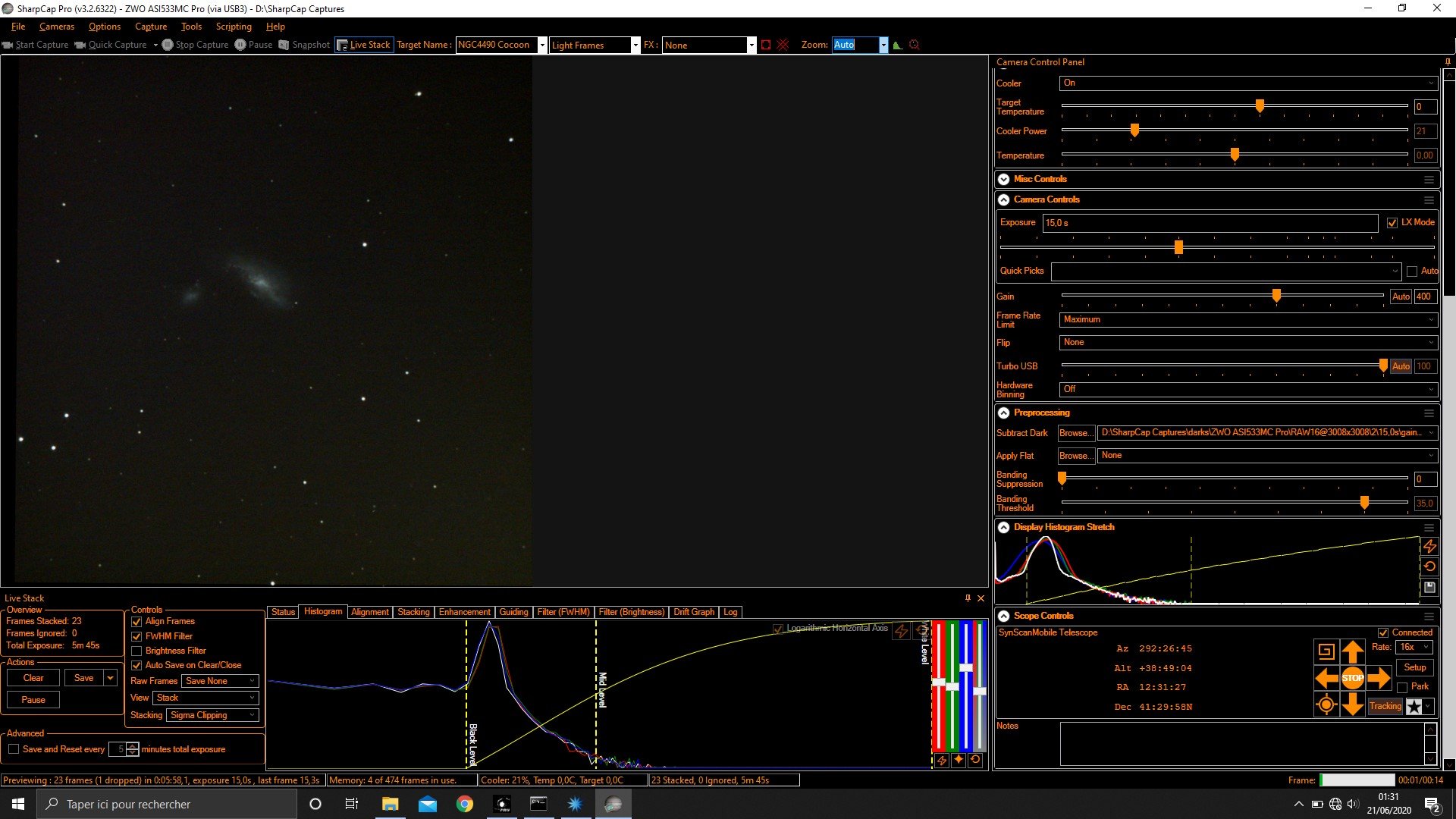

Comme je suis dans un coin intéressant, je vois NGC4490 (Cocoon) un peu plus bas, je vais tester ça.
C'est plus faible comme signal, gain 400 / Bin 2 et 24x15=360secondes pour voir quelques bricoles:

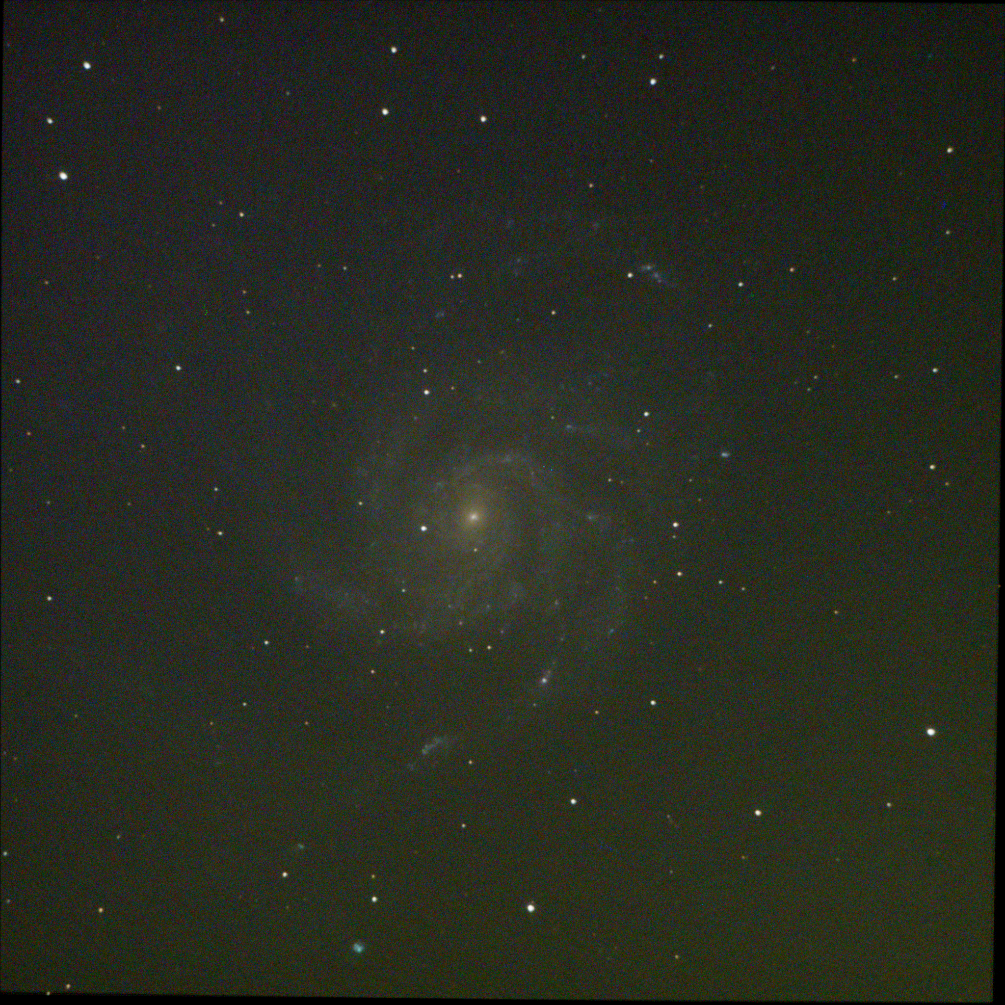

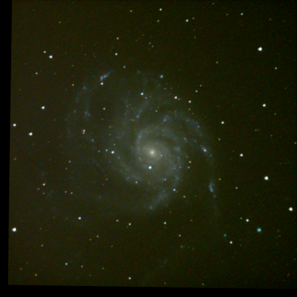

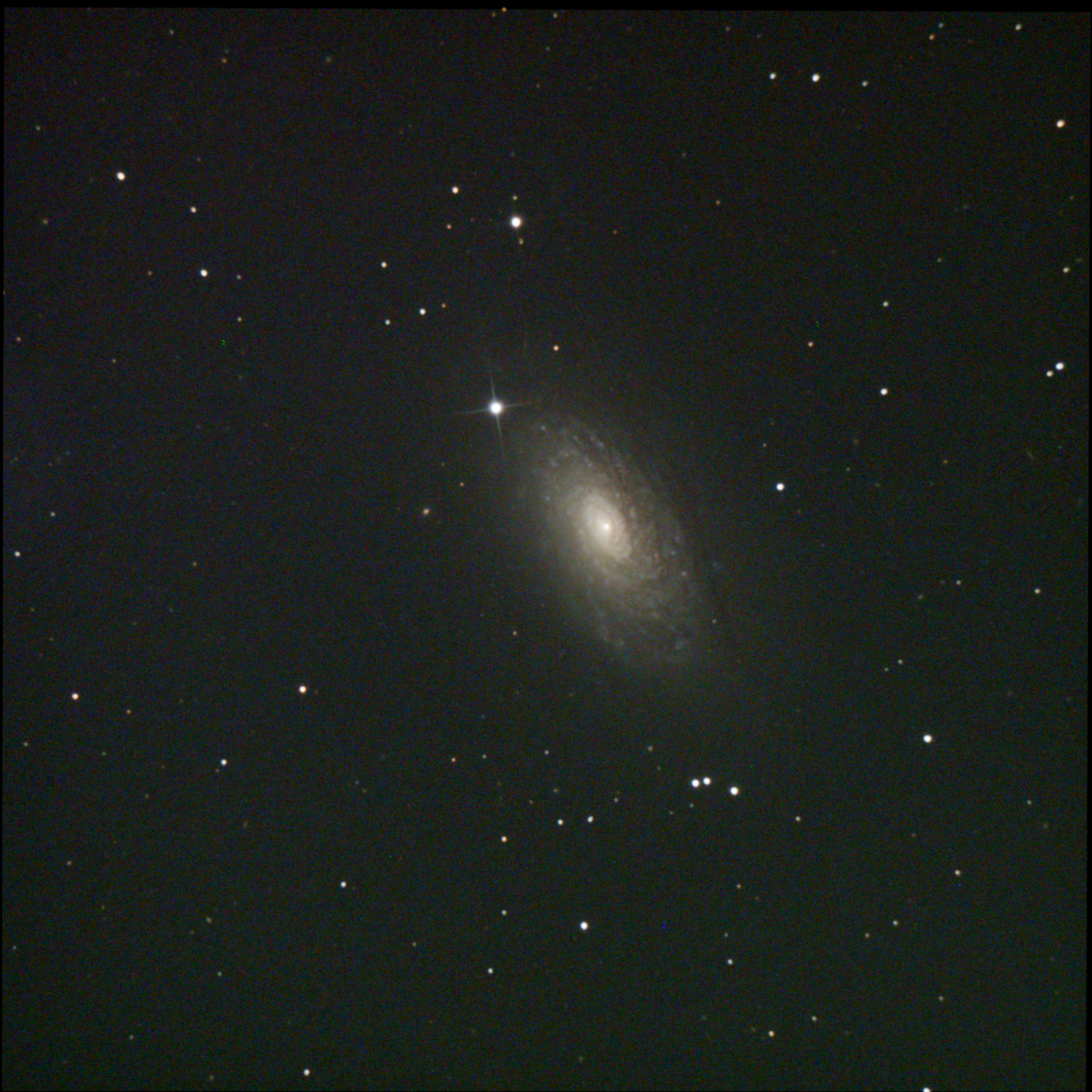

Lors de ma dernière sortie avec un 1/4 de lune, M101 m'avait laissé un drole de ressenti, une galaxie difficile, c'est à côté, j'y vais.
J'ai du exagérer sur la gamma et il y a beaucoup de bruit de couleur. 2 tentatives:
- Gain 300 bin1 / 20x15=300sec
- gain 400 bin2 / 14x15=210sec
La nuit est vraiment belle à ce moment là. Et le Sud (un peu bouché par un arbre chez moi) commence à me laisser entrevoir le centre de la voie lactée. Emballé par les couleurs de M51, je vais sur M20, forcémment !!
Ici, le gain 400 bin 2 a connu les débuts de crampe de ma monture et de son suivi, poubelle donc, avec la luminosité de M20, j'ai pu tourner à :

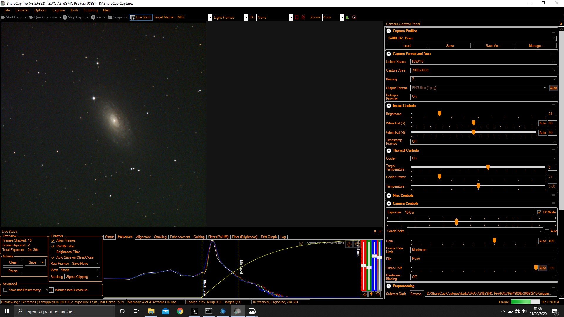

Gain 200 / 14x10sec + capture SC, on voit sur le live stack histo la différence de signal entre gain 200 et gain 300
Gain 300 / 8x15=120secondes

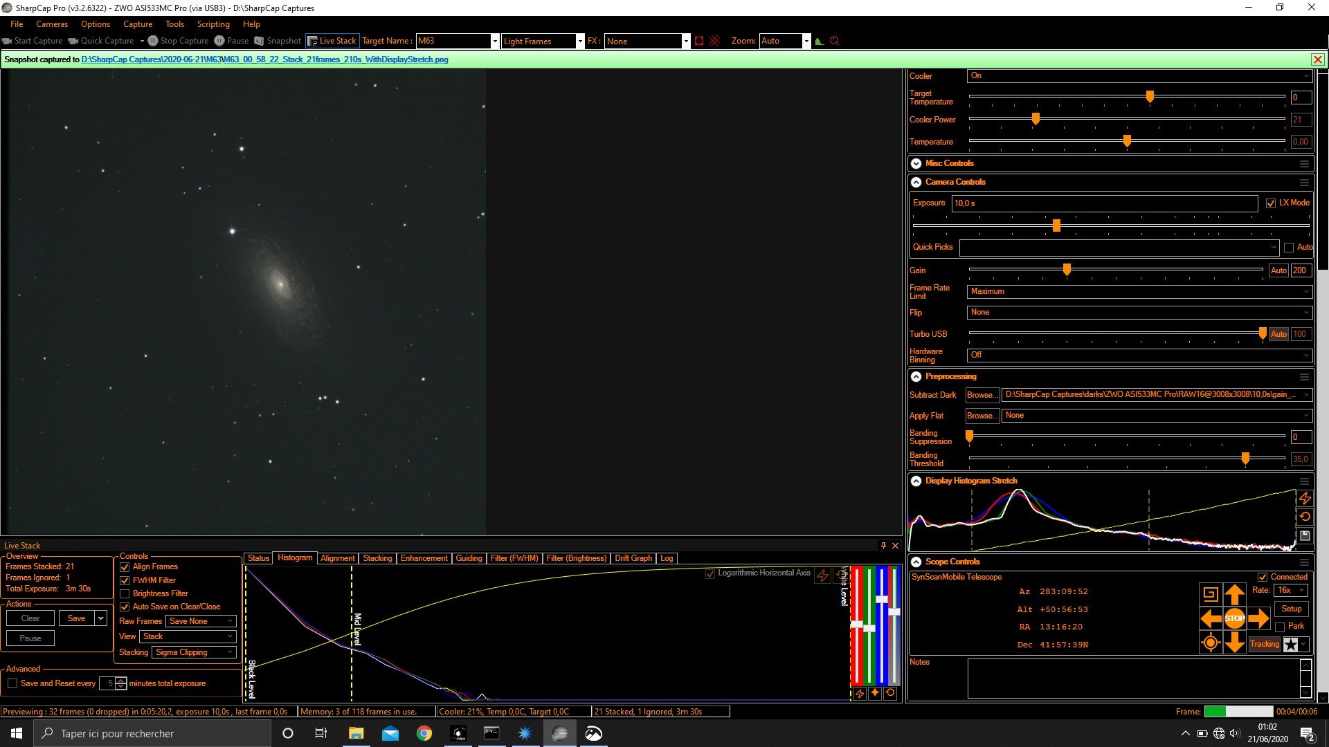

Le VA de Djibi - Apprentissage en cours
Message par Djibi » 21 juin 2020, 16:54

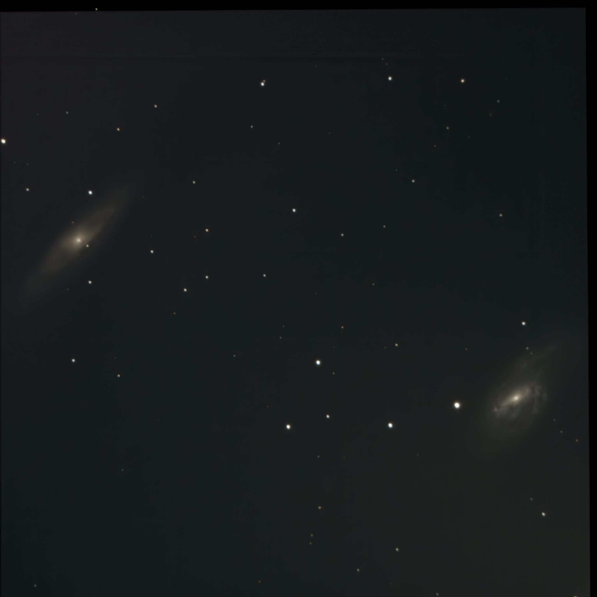

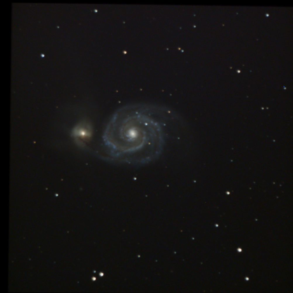

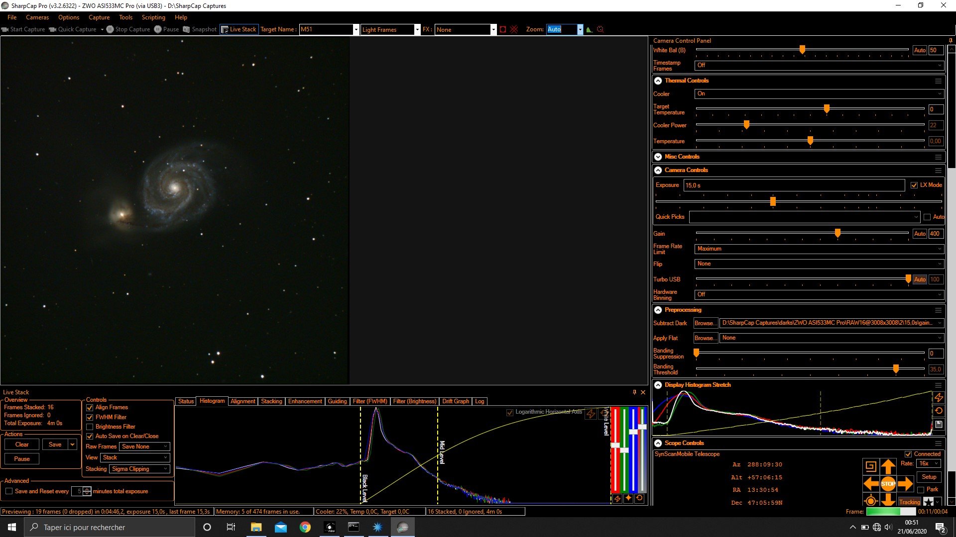

My god, j'ai oublié de vous montrer M63,
en plus c'est l'exemple qui me semble le plus illustratif car les copies d'écran SC montrent bien via l'histo les différences de signal suivant les captures unitaires.
Allons y
Gain 200 / 21x10=210 seconde + capture SC:
Gain 400 bin2 / 13x15=195 secondes + capture SC:

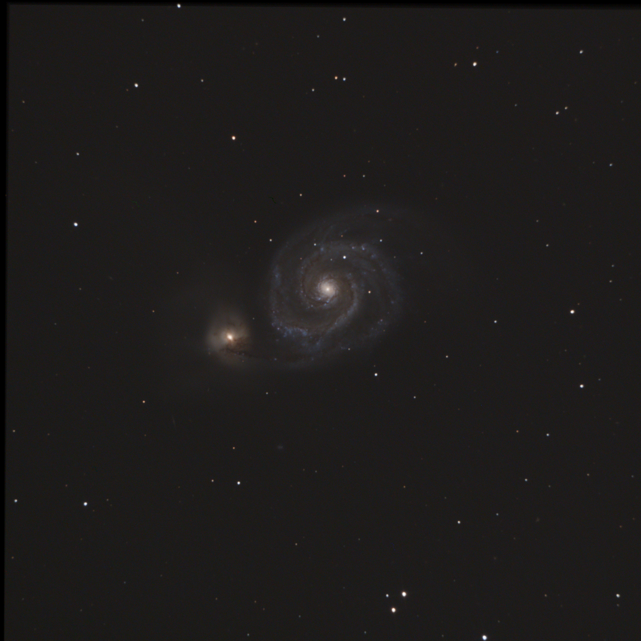

:clap: jolie série. M101 n'est jamais "facile" à faire en mode VA car finalement très étendue et pas si brillante que ça.

Supers captures ,un vrai plaisir pour les yeux ! petit plus pour M51
Message par Falconpage » 21 juin 2020, 18:45
M51 :ave: :ave: :clap: :clap: :dance: :dance:

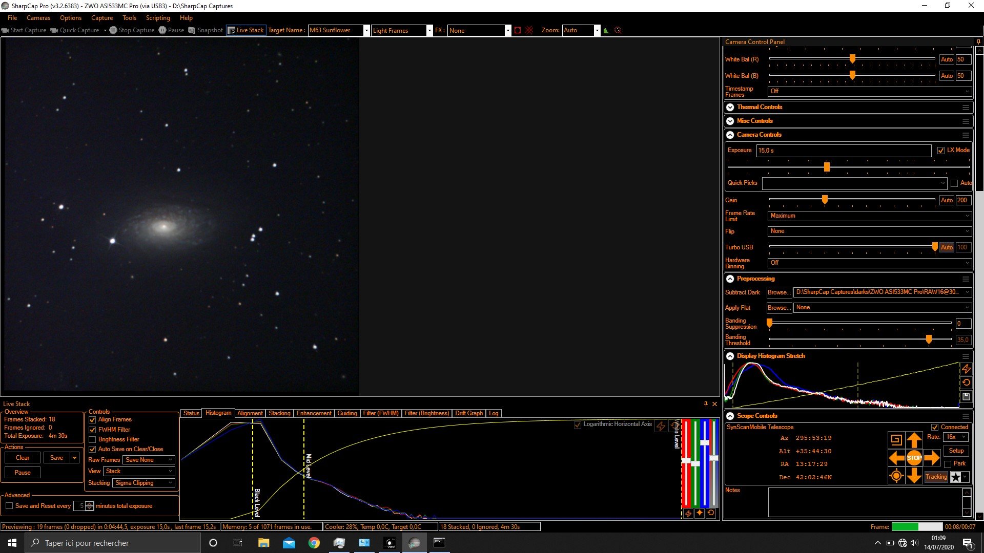

Message par Djibi » 14 juil. 2020, 15:13

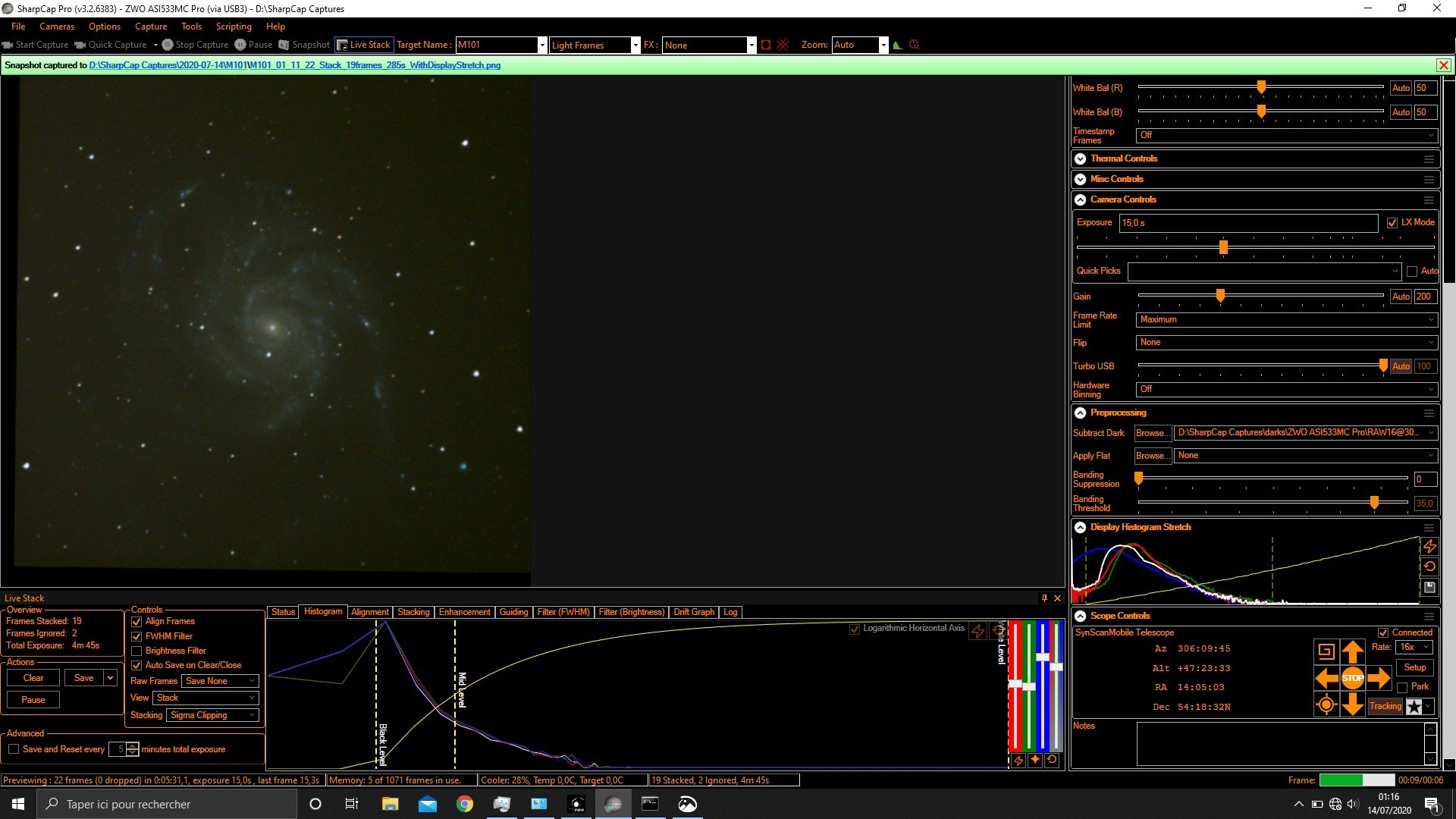

Me revoilà pour vous montrer les résultats de mes derniers "tests"
depuis ce post pour ma sortie du 21 juin, je ne m'étais pas mis grand chose sous les dents : mauvais temps puis le WE du 4 juillet avec le pleine lune, une sortie, plus pour montrer à un neveu n(avec une tentative de vidéo sur Jupiter).
J'avais hate néanmoins de pouvoir expérimenter ce que mes recherches m'avaient indiqué : j'ai besoin d'améliorer mon rapport signal / bruit pour aller chercher les objets faibles sur le fond du ciel et/ou attraper plus de détails au sein d'un objet brillant.
Je suis encore à rester à F/D=5; 1500mm de focale. J'utiliserai mon RF quand j'aurai une boite a Flat qui fonctionne pour gérer un très gros vignettage.
Etant limité par mes temps de pose, je ne peux donc pas baisser trop mon gain mais en revanche, vu mon échantillonnage, je peux jouer plus sur le binning pour avoir un SNR proche de celui que je peux avoir au gain unitaire avec bin=1.
Les soirées superbes de vendredi et samedi m'ont appris que du vent, même modéré, n'est pas du tout l'ami d'un Dobson :twisted:
Impossible d'obtenir quoique ce soit, au delà de 4 secondes, difficile.
Hier soir m'a permis de faire plus d'essais. A garder en tête : souvent des passages nuageux et des petites bourrasques qui pénalisaient les stacks mais certains de mes tests ont été trés concluants, je suis content.

Vendredi 10, j'ai commencé par 2 AG assez brillants. Bin=2 / Gain=200
M3 = 33x4 sec = 132sec:
M12 = 40x4 = 160sec
M17 Gain 200 et Bin=3 / 26x4=104sec - à comparer avec celle du 13 juillet ci après
M57 - gain 200 BIn2 17x8sec=136sec
Je vous montre également une tentative en fixant avec un adapateur un objectif Canon 75mm à F/D=4,2.
Gain 100 / bin1 / 10x30secondes sur la région du sagitaire. Ce qui me marque, c'est qu'on voit le même phénomène de chromatisme sur les étoiles, je mesure mal ce qui peut provenir du suivi en fait.
Venons en à la soirée d'hier, meilleur conditions et j'avais pour objectif de tester plusieurs paramétrages, j'ai souvent fait avec gain 100 / 200 / 300 et bin =2 ou 3, pose 4 / 8 / 15 sec.
Seul souci = du vent encore (plus léger) et un ciel nuageux qui venait et partait vite.
Déjà, je suis retourné sur M17, celle que je préfère : Gain 100 / Bin=1 / 9x15sec=135sec
(a gain 100; j'ai vraiment du mal à capter en dessous de 15 sec de pose unitaire):
Je n'avais jamais vraiment imagé M16, c'est chose faite, les "piliers", Gain 200 / bin3 / 30x8=240sec
J'ai repris M51 mais le vent me génait trop, je préfère ma dernière version à gain 400, par acquis de conscience et pour comparer: Gain 200 / Bin3 / 26x15sec = 390 sec (conditions vraiment trop difficiles pour 15 secondes de poses à ce moment là):
M63 - Sunflower / Gain 200 / bin 3 / 18x15 sec = 270sec, je laisse la copie d'écran pour celle là, un joli gradient (je dois peut etre refaire mon dark, il etait assez tard pour que ce ne soit pas le crépuscule .... une fois j'ai fait un dark en bouchant le télescope et j'ai compris ensuite que tous mes stacks avec un gradient qui venait de ce dark ! Depuis, je fais mes darks seulement avec le capuchon sur la caméra !)
Je passe M97 et M108, je finis par 1 satisfaction et une GRANDE satisfaction.
La satisfaction : M109 / gain 200 / Bin3 / 19x15=285sec. Je suis content des détails des bras de la galaxie
LA GRANDE satisfaction pour finir: pour "tester" ces histoires de rapport signa / bruit et autres joyeusetés, j'ai décidé de tester sur une galaxie qui est pour moi vraiment difficile: M101, vous verrez sur ce fil que le mieux que j'ai pu obtenir était vraiment limite.
Donc j'y vais franco: Gain 200 / bin=3 (avec ces paramètres, j'ai un meilleur rapport signal bruit que gain 100 et bin=1) les poses de 15 secondes tiennent, j'en mets 2: copie d'écran à 19x15 et une à 23x15=345sec.
Je suis hyper content, je n'avais jamais réussi à faire ressortir aussi bien cette galaxie trés diffuse.
On voit bien le bruit néanmoins et on sent les limites d'un suivi AltAz qui donnent ces arcs caractéristiques sur le fond du ciel mais je suis trés content de certains détails que je commence à capter tout en restant dans du "presque direct": pose de 4/8/15 secondes et cumul ne dépassant pas quelques minutes.
A suivre donc, vivement une soirée avec ZERO vent :lol:

Une rapide analyse CCDInspector (qu'on peut faire avec ASTAP)
On voit qu'il y a toujours un léger tilt mais pas énorme non plus.
Par contre, une belle aberration hors-axe, comme le montrent les valeurs de FWHM beaucoup plus forte à l'extérieur qu'au centre. Ca ne sera corrigé qu'avec un aplanisseur de champ ou un réducteur-correcteur, malheureusement.
Sur le binning, à 1500mm de focale tu vas effectivement devoir jongler entre bin1x1 et 2x2 en fonction de la qualité du ciel sur le moment. La mesure de FWHM sur un bête amas d'étoiles pourra te guider : si tu es à 3-4, tu restes comme tu es. Si tu es à 8-9 tu peux passer au binning supérieur.
Hormis ces considérations techniques, c'est quand même une fort belle session. On sent que le vent était gênant (et variable selon les moments)
