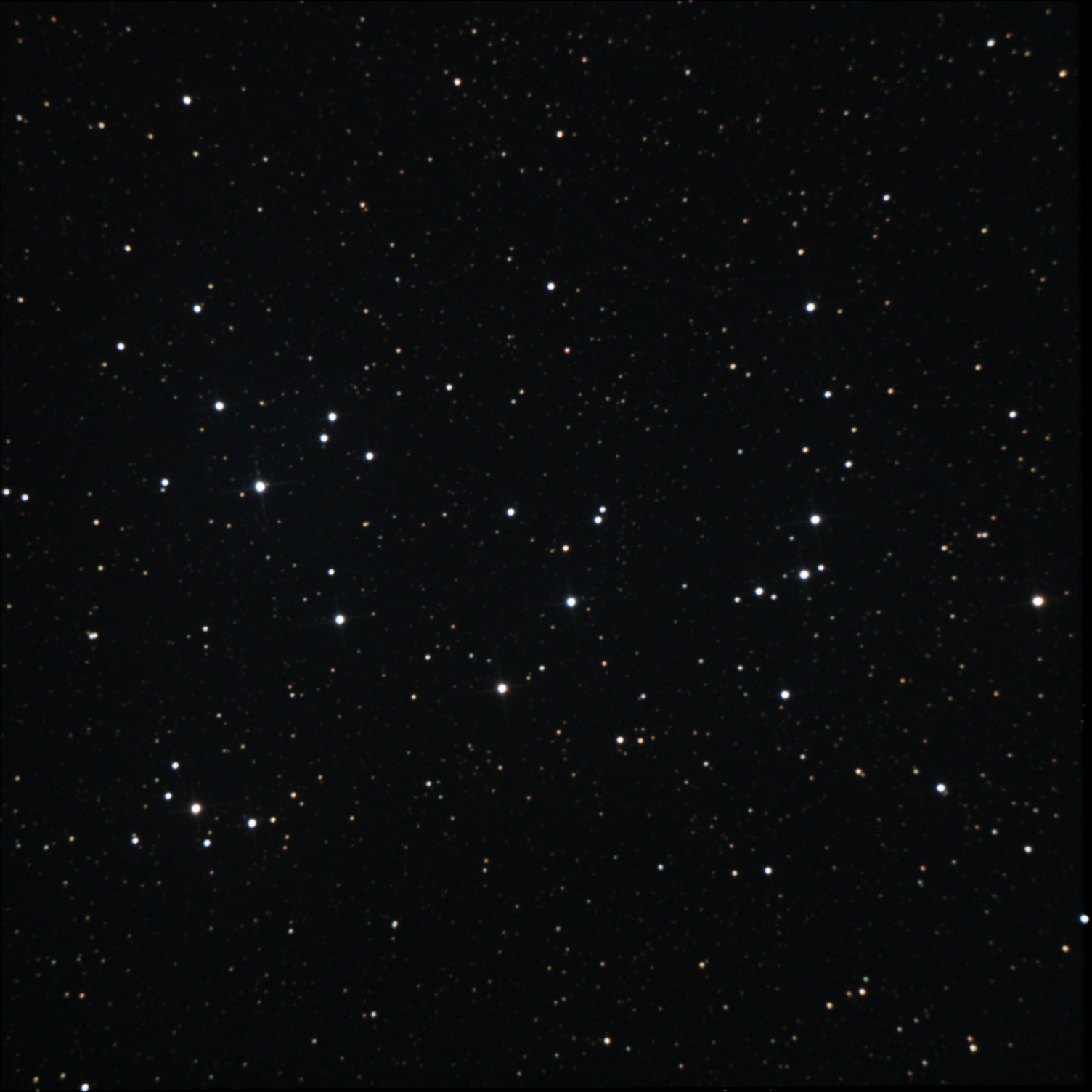

Un début de soirée sur M53 mais rien d'intéressant, il faisait encore trop jour, test à gain 200 et 300, ici 300 et 42x4=168sec

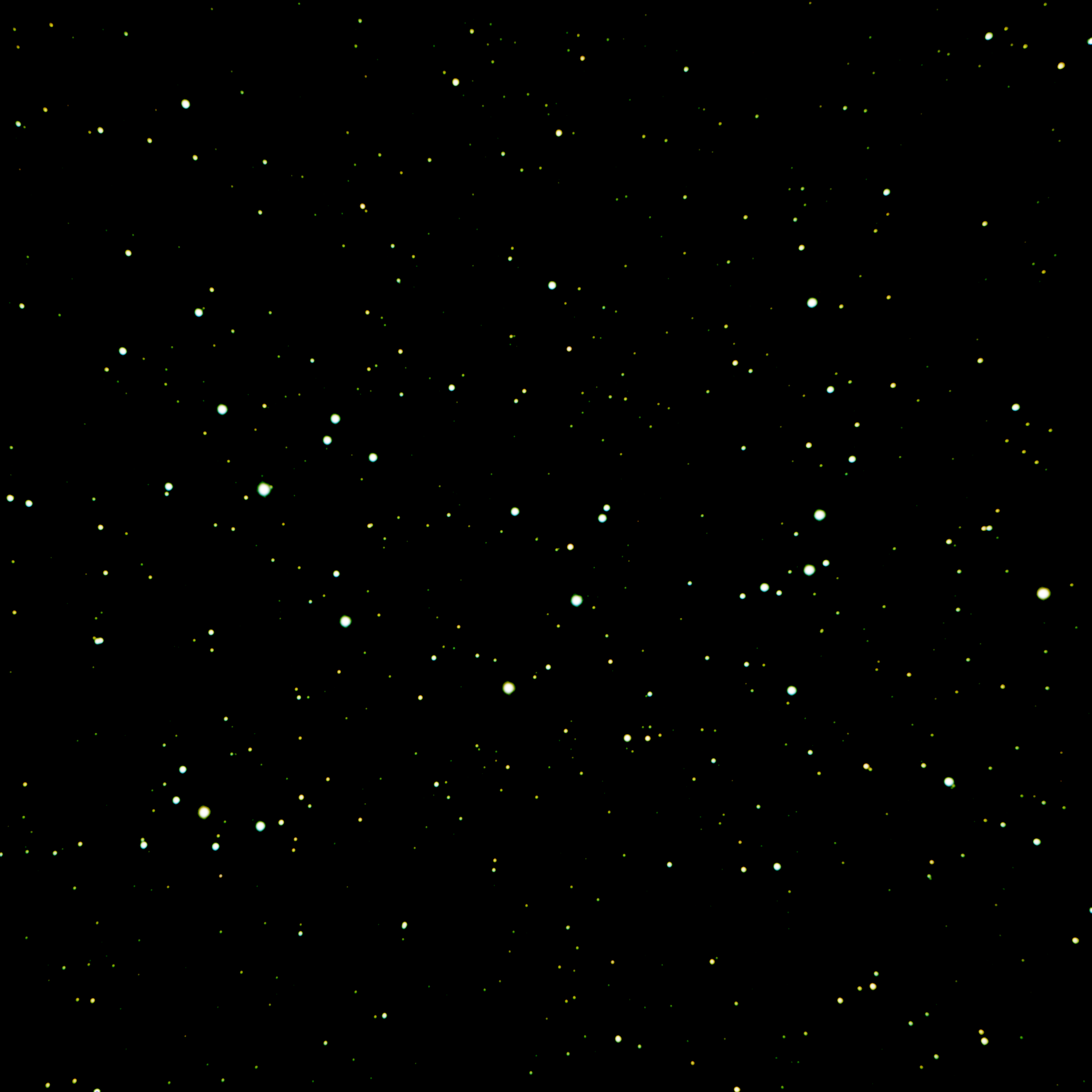

J'ai commencé à me chauffer sur un amas ouvert, NGC 6633, un des seul cas ou j'ai pu stacker à gain =100 (et "seulement" 4 secondes pose !)
En coomparaison:
- gain 100 / 41x4s=164 secondes
- gain 400 bin2 / 32x4=128sec

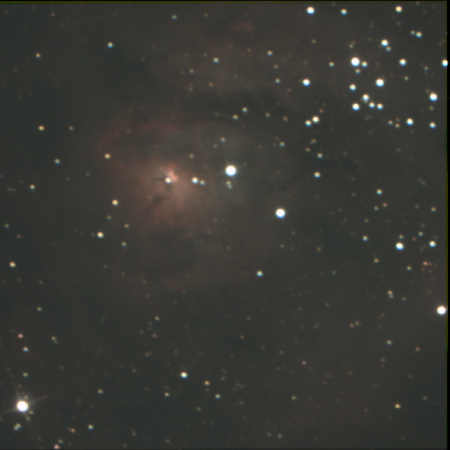

Comme je suis dans un coin intéressant, je vois NGC4490 (Cocoon) un peu plus bas, je vais tester ça.
C'est plus faible comme signal, gain 400 / Bin 2 et 24x15=360secondes pour voir quelques bricoles:

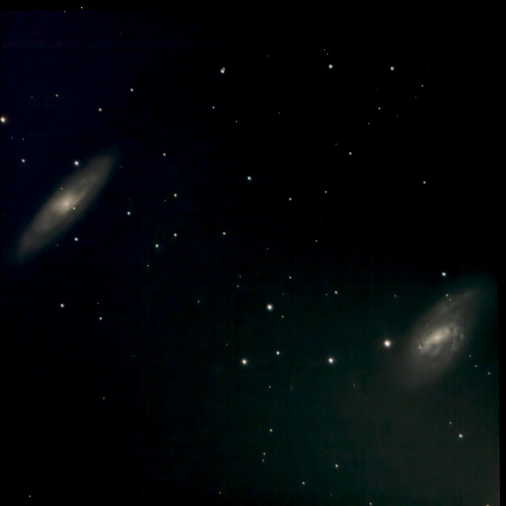

My god, j'ai oublié de vous montrer M63,
en plus c'est l'exemple qui me semble le plus illustratif car les copies d'écran SC montrent bien via l'histo les différences de signal suivant les captures unitaires.
Allons y
Gain 200 / 21x10=210 seconde + capture SC:
Gain 400 bin2 / 13x15=195 secondes + capture SC:

Vendredi 10, j'ai commencé par 2 AG assez brillants. Bin=2 / Gain=200
M3 = 33x4 sec = 132sec:
M12 = 40x4 = 160sec
M17 Gain 200 et Bin=3 / 26x4=104sec - à comparer avec celle du 13 juillet ci après
M57 - gain 200 BIn2 17x8sec=136sec

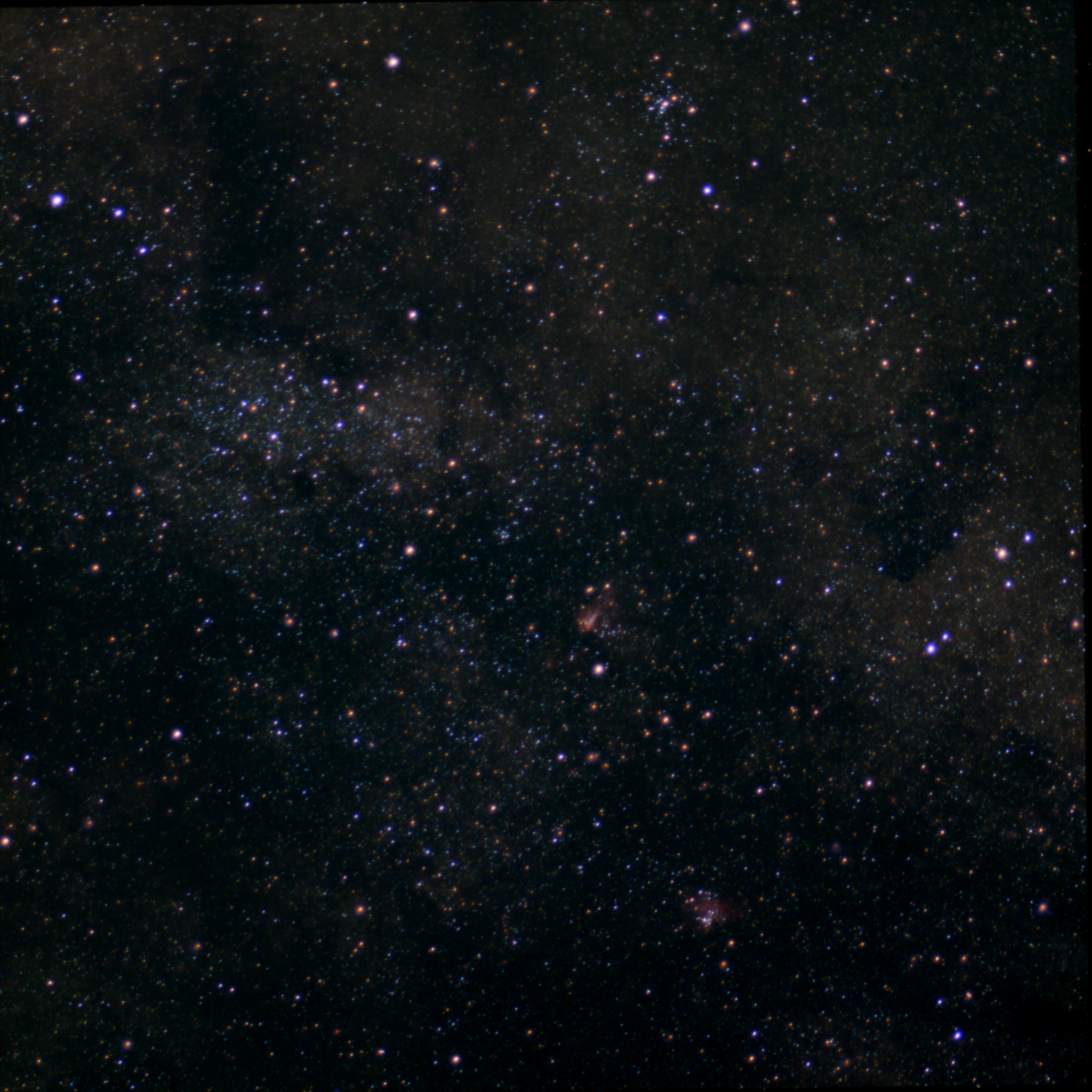

Je vous montre également une tentative en fixant avec un adapateur un objectif Canon 75mm à F/D=4,2.
Gain 100 / bin1 / 10x30secondes sur la région du sagitaire. Ce qui me marque, c'est qu'on voit le même phénomène de chromatisme sur les étoiles, je mesure mal ce qui peut provenir du suivi en fait.

Je n'avais jamais vraiment imagé M16, c'est chose faite, les "piliers", Gain 200 / bin3 / 30x8=240sec

La satisfaction : M109 / gain 200 / Bin3 / 19x15=285sec. Je suis content des détails des bras de la galaxie

Une rapide analyse CCDInspector (qu'on peut faire avec ASTAP)
On voit qu'il y a toujours un léger tilt mais pas énorme non plus.
Par contre, une belle aberration hors-axe, comme le montrent les valeurs de FWHM beaucoup plus forte à l'extérieur qu'au centre. Ca ne sera corrigé qu'avec un aplanisseur de champ ou un réducteur-correcteur, malheureusement.
