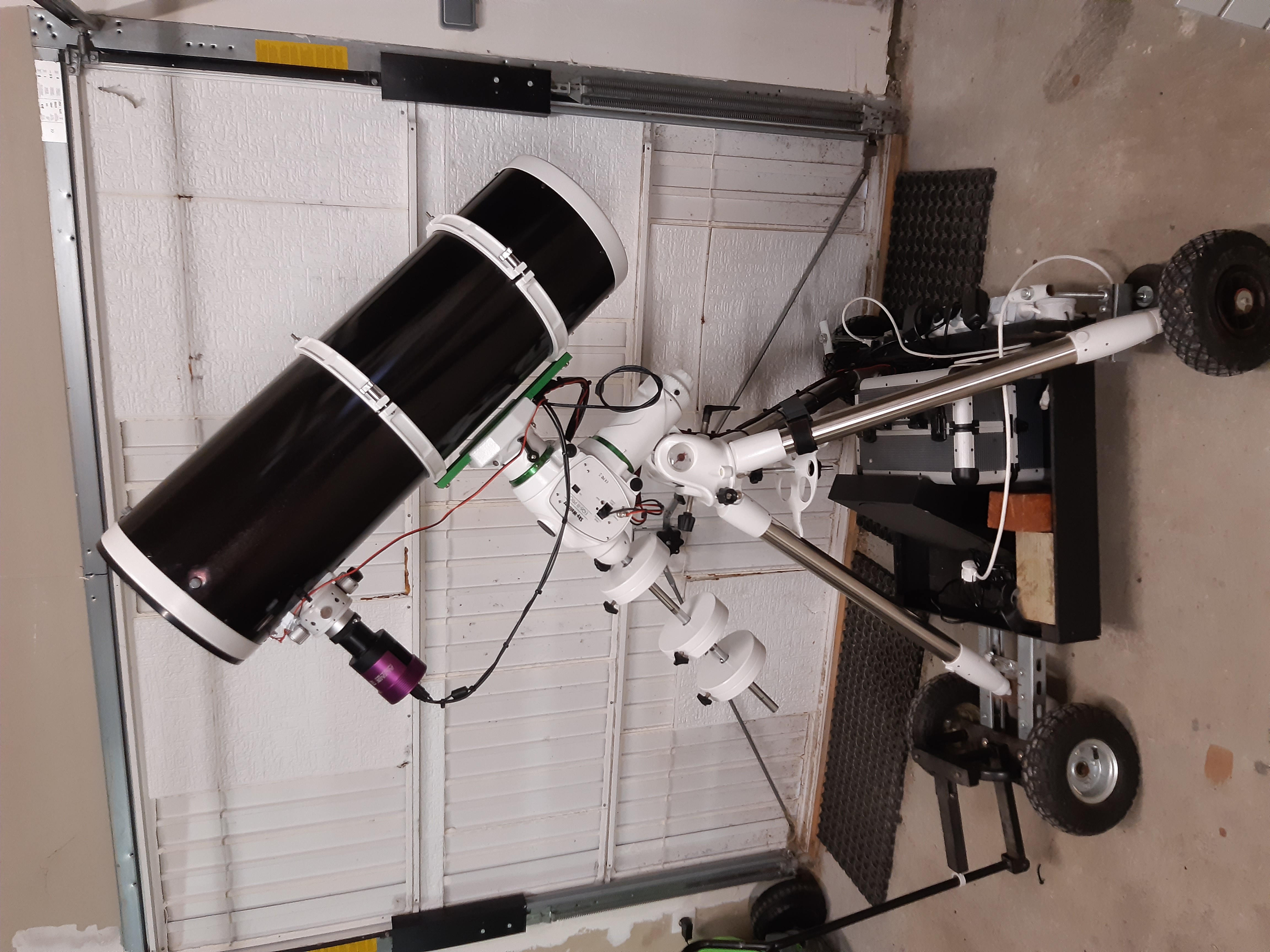

Message par mickyman23 » 17 févr. 2020, 13:58
A pu lulu.... :?
Il est tout nu....
15kg300
Messages : 5052
Message par bemo47 » 17 févr. 2020, 14:09
ahhh et elle est équilibrée là ?
le tube me semble bien avancé, mais, bon, le miroir est lourd mais quand même... mais peut être :mrgreen:
et pour les poids, le conseil est souvent de ne pas les espacer et les rapprocher de la monture, ça évite qques flexions
après le pb c'est les câbles.... ça frotte toujours qque part, ou ça se rigidifie avec le froid et ça tire un peu... pas facile à régler..; mais j'ai cru comprendre que tu es un pro du câblage donc... :mrgreen: :mrgreen:
et reste ce chariot.... j'ai du mal à comprendre comment tu gère l'horizontalité et la stabilité, il y a des supports "solides" qui se fixent au sol en observation ? ou reste t il sur ses roues ? les pneus c'est souple.... Edit : ahhh je crois voir des plots qui se posent sur le sol, donc ma remarque est peut etre sans objet... :D
ah, et autre remarque, si le dernier réglage a été fait en été, température hautes, il est bien possible que le froid augmente les jeux ce qui laisserai à penser qu'il y avait encore trop de jeu au réglage en été.
en discutant avec mon ami joseph du Chiran, on arrivait à la conclusion que la mesure donnée par PHD pour le jeu en dec, celle que je voudrais que vous remesuriez, ne devrait pas dépasser 500 à 700ms.... mais voilà, c'est ma réflexion et je ne trouve nulle part un référentiel qui donne une valeur acceptable pour cette valeur de jeu en dec...

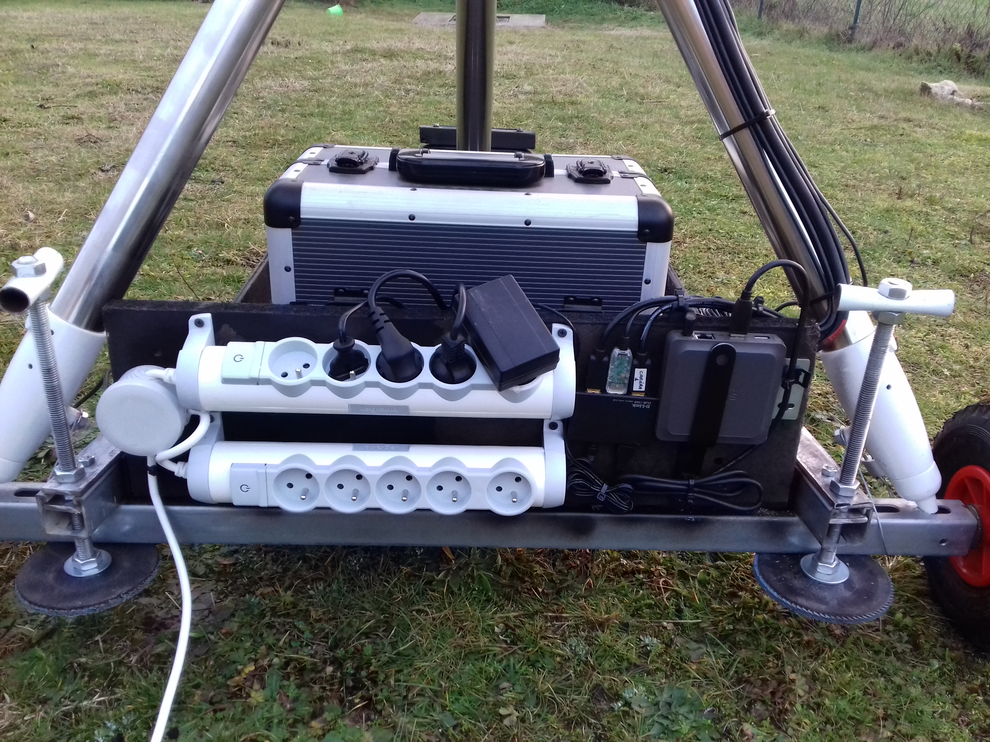

Message par mickyman23 » 17 févr. 2020, 16:15
bemo47 a écrit : ↑
Oui c'est équilibré! :mrgreen:
Regarde celui de Steph par exemple il est bien avancé aussi...
bemo47 a écrit : ↑
Oui j'ai bien l'impression que pendant mes soirée d'observation ça frotte et comme maintenant je suis en remote je suis plus à coté pour surveiller.
Non je suis pas un pro mais je fais ce que je peux on va dire...
bemo47 a écrit : ↑
Mon poste d'observation se trouve sur une dalle de niveau.
à l'arrière de mon chariot ce trouve mes 2 chandelles pour la mise à niveau horizontale (avec le poignée blanche faite maison :ninja: )
Je les pose sur mes 2 cales en bois déjà ajusté pour la mise à niveau rapide.
Tige filetée de 14mm ça bouge pas...
Maintenant que j'ai viré la lulu je sui à 15kg300, j'ai hâte de réessayer!

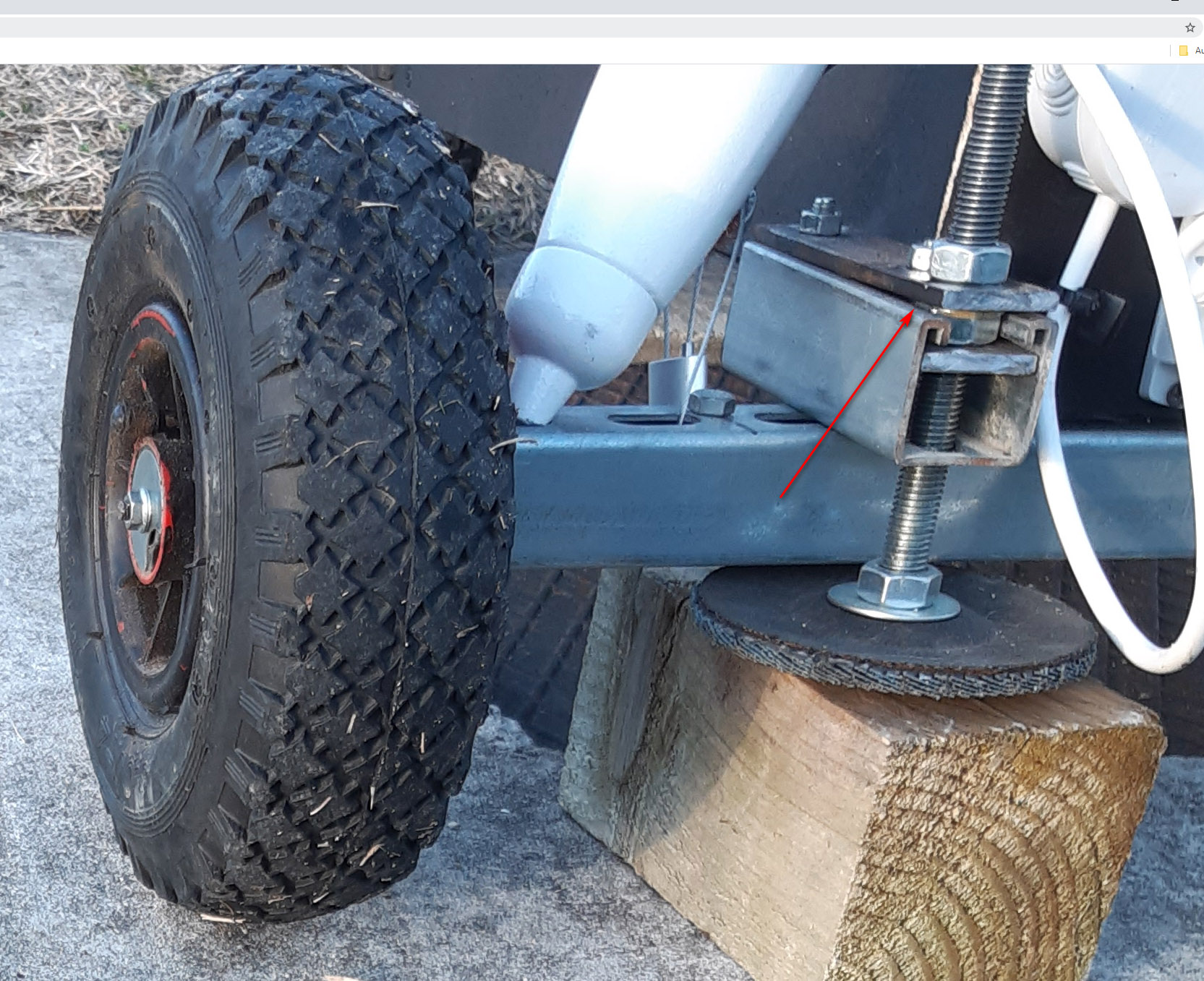

Message par Steph » 17 févr. 2020, 19:16
Comme l'a dit @bemo47 , les roues ne doivent pas toucher le sol, à l’arrière, comme à l'avant, tu as quoi comme système de mise a niveau devant ?
Sur ton système arrière, on voit que le fer plat ploie (du verbe ployer :mrgreen: ) cela engendre forcement des flexions
Si ta dalle est vraiment de niveau pourquoi s’embêter avec avec ce type de mise à niveau, poses les barres de ton chariot directement sur trois chandelles, ça ne bougera pas, et au pire si elle n'est pas de niveau, sur des chandelles à vis.
Tu as utilisé quoi comme ferraille ?
Il me semble que tu as mis une rallonge à la barre de contrepoids, maintenant que tu n'a plus la lunette, essayes d'équilibrer l'ensemble en la virant, et en rapprochant les poids. Sur l'EQ6 cette barre n'est pas énorme, sur un grande longueur elle doit ployer.
Une fois que toute tes roues seront hors sol, testes les vibrations éventuelles duent au chariot, en faisant un goto rapide sur une étoiles en pose ultra rapides, et regardes combien de temps l'image met à se stabiliser. Si ton système est exempt de vibration, cela doit être quasi instantané.
Messages : 6614
Message par mickyman23 » 17 févr. 2020, 19:20
Steph a écrit : ↑
Si ta dalle est vraiment de niveau pourquoi s’embêter avec avec ce type de mise à niveau, pose ton chariot sur trois chandelles, ça ne bougera pas, et au pire si elle n'est pas de niveau, sur des chandelles à vis.
Tu vas rire @Steph c'est exactement ce que je me suis rendu compte cette aprem et depuis 1h je suis sur internet pour regarder les chandelles! c'est ouffff
J'ai tester dans mon garage cet aprem, si je secoue en bas ca bouge pas mais si je force en haut ça vibre pas mal… j'en m'en était pas rendu compte.
C'est la reflexion de @bemo47 qui m'a fait sortir le matos pour vérifier.
Le devant est plus haut que l'arrière donc je lève que l'arrière et le devant reste sur les roues…. :closedeyes:
Jsui dessus là pour trouver une alternative.

Messages : 6614
Message par mickyman23 » 17 févr. 2020, 19:39
Steph a écrit : ↑
Rail mupro de 55mm.
On s'en sert pour fixer des CTA ou groupe clim suspendu c'est costaud, ça me fais pas peur ça.

Messages : 6614
Message par mickyman23 » 17 févr. 2020, 19:41
Steph a écrit : ↑
Oui elle ploie! j'avais prévu de la virer effectivement.

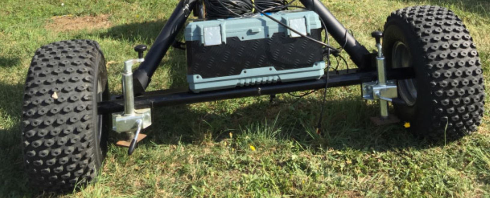

Messages : 6614
Message par mickyman23 » 17 févr. 2020, 20:01
@Steph t'a utiliser quoi comme système de mise à niveau?
