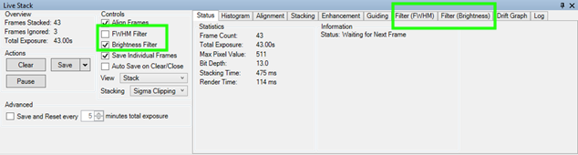

Message par clouzot » 16 févr. 2020, 17:54
@mickyman23 ici
Messages : 6540
Message par mickyman23 » 16 févr. 2020, 17:57
@mickyman23 ici
Donc je coche ces 2 cases Benj?
Message par clouzot » 16 févr. 2020, 18:33
Yes. Et tu vas surtout régler les deux critères de réjection. Le plus simple c’est brightness, ça doit rester aux alentours de 90 à 100. La FWHM il faut regarder le seeing du soir (l’onglet t’affiche la valeur moyenne sur les dernières prises). Si ça rejette trop tu remontes un peu, etc
