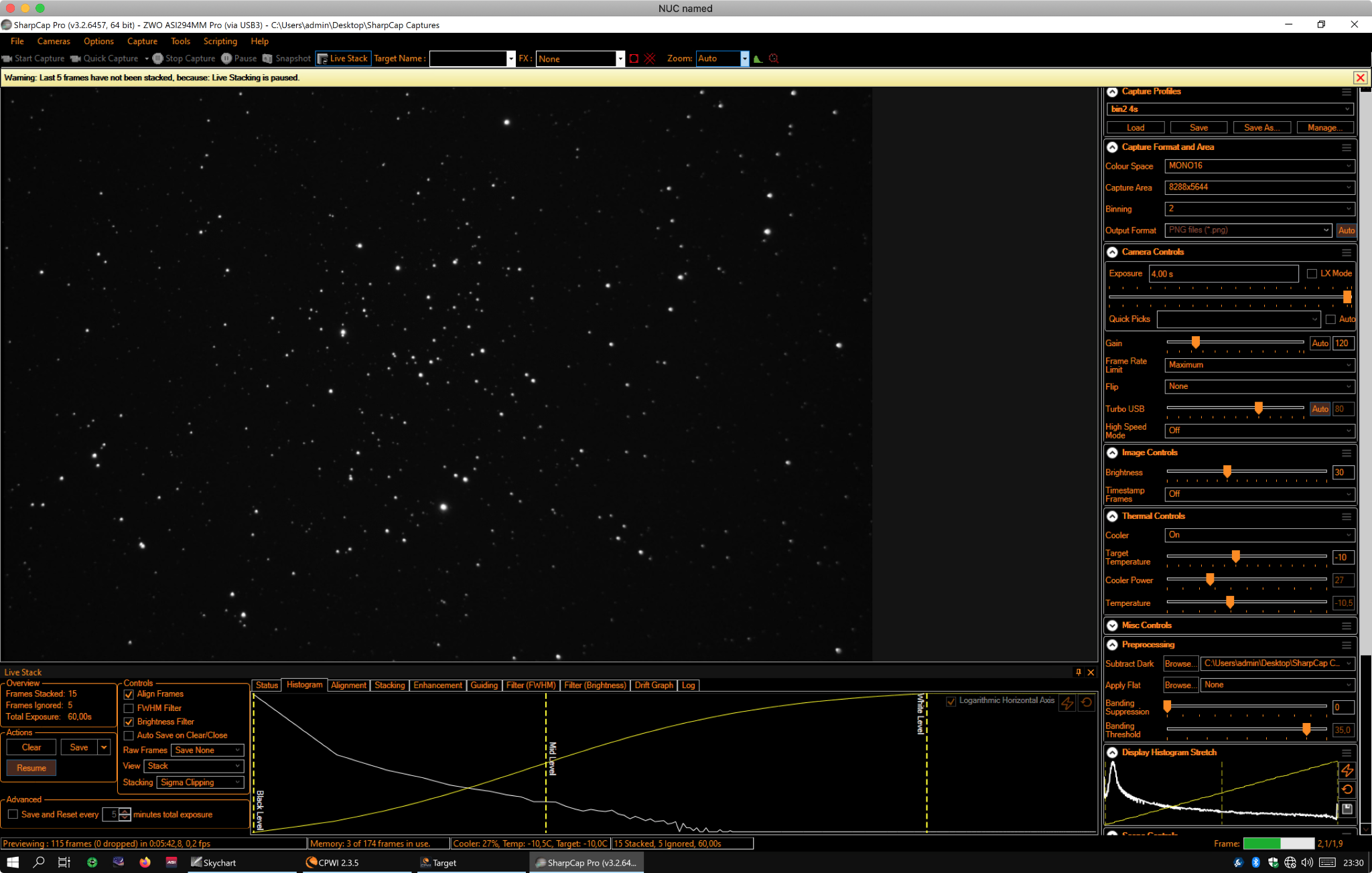

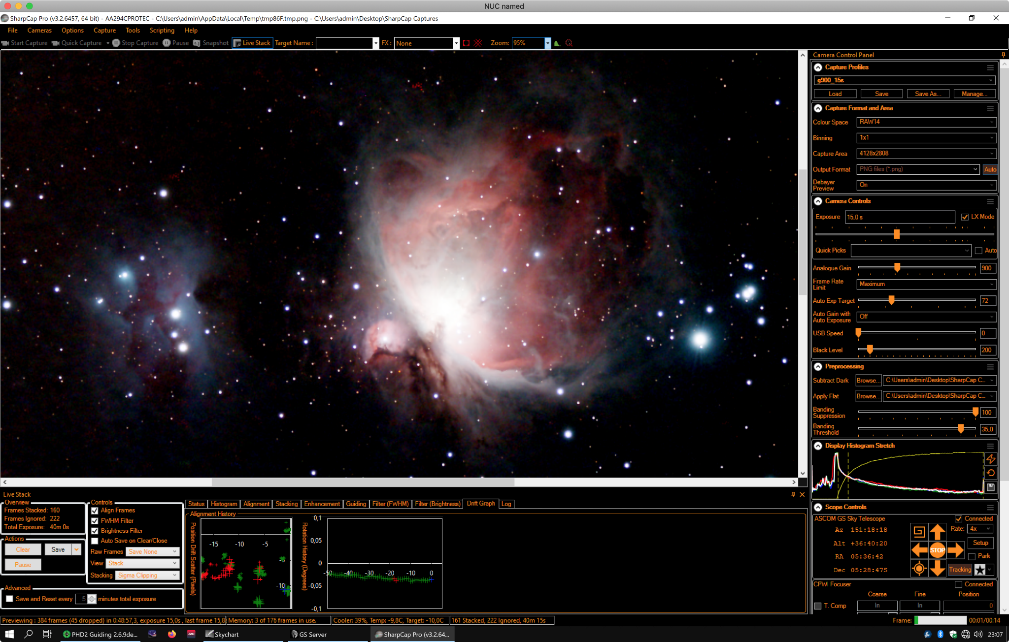

M42, grand champ après quasiment 40 minutes (je vous rassure, je suis rentré regarder un bout de documentaire sur les lions de mer, c'était palpitant :ninja: )
Le zoom pour voir ce que cette 50mm a dans le ventre. C'est correct. La FWHM mesurée par Sharpcap tournait entre 2.8 et 3 pixels, c'est le mieux que je puisse faire d'ici.

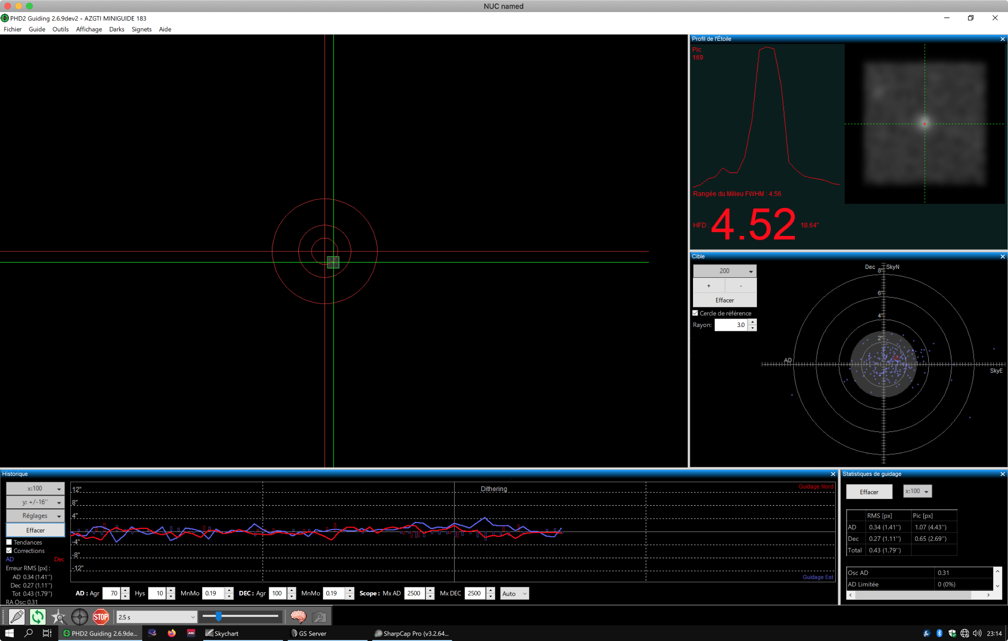

PHD2 en mode suivi avec un ROI automatique autour de l'étoile guide, ce qui fonctionne pour la première fois avec ma ZWO. C'est nettement mieux que de lui balancer 20Mpix à chaque fois. Le suivi s'avère dans la norme de ce qu'on peut faire avec cette monture je pense (1.80 arcsec RMS).

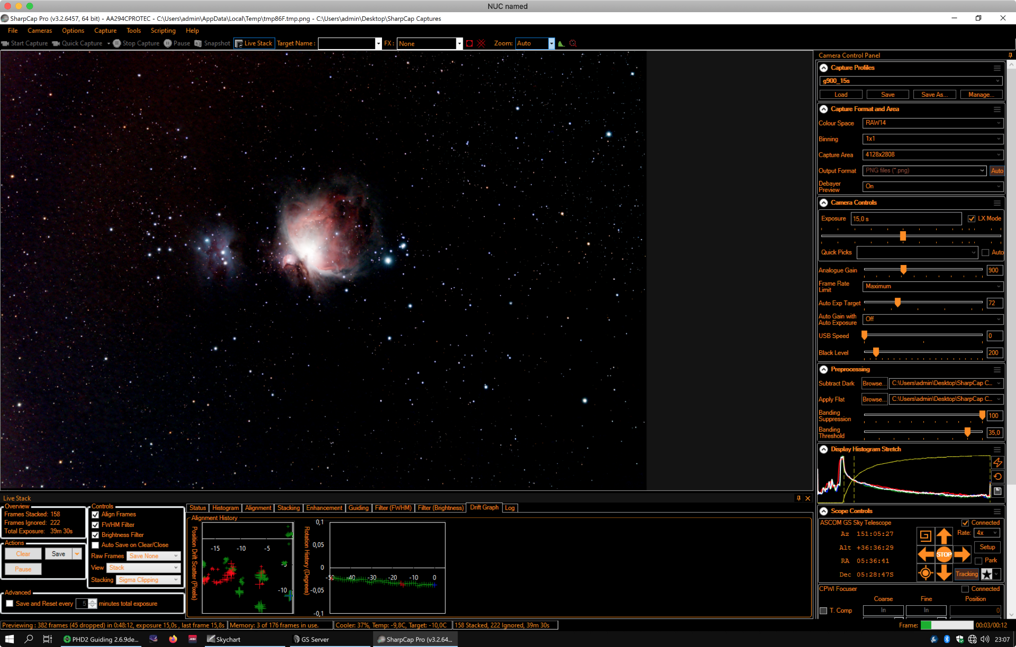

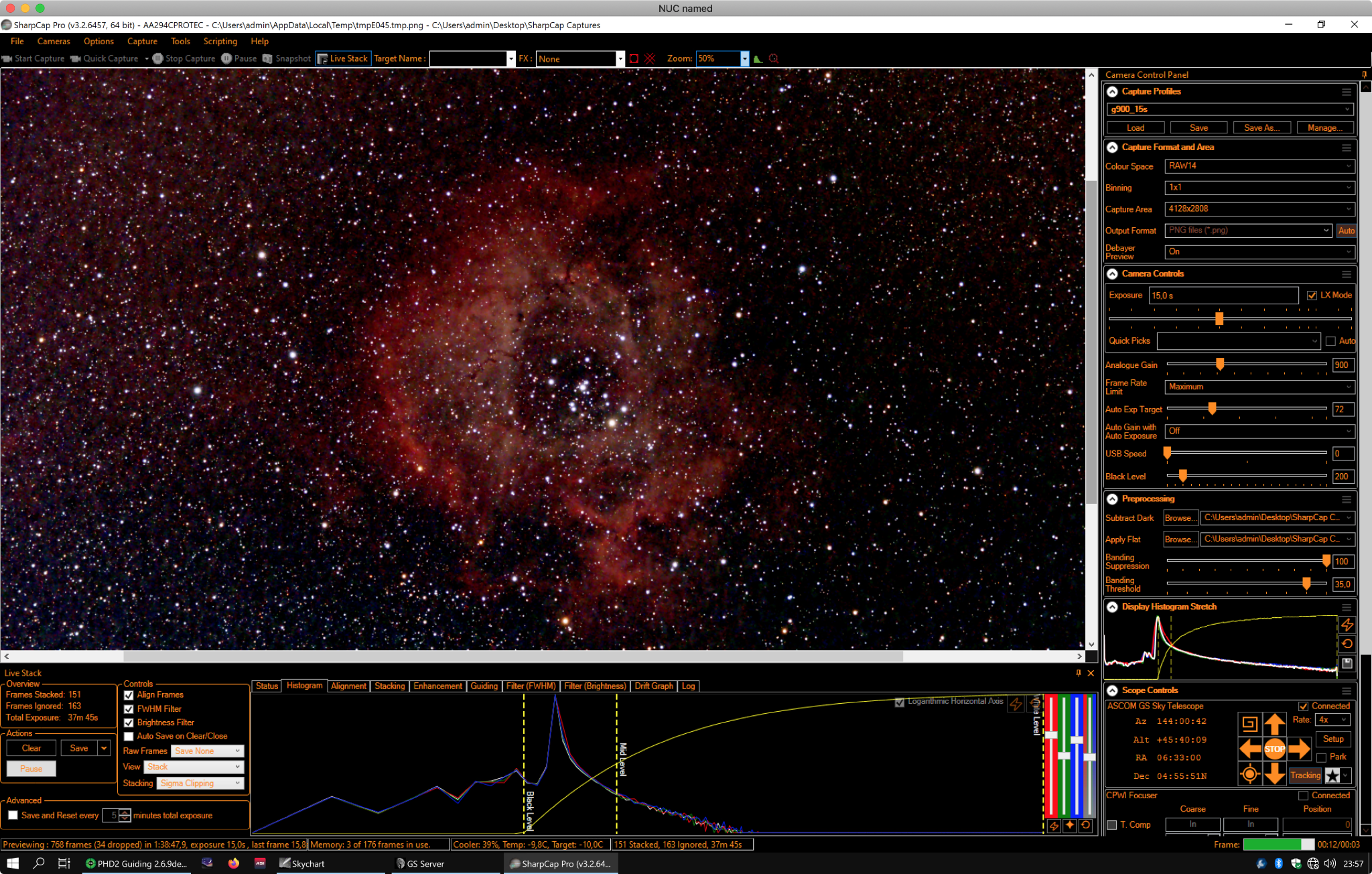

Suite des stacks en "temps long" pour tester à la fois ma patience et l'état de la pauvre AZ-GTi, avec l'habituelle Rosette, ou du moins ce qu'on peut en voir depuis chez moi. J'ai fini par virer le dithering, ça me saoulait d'attendre
37 minutes, et en plus, le lion de mer (honk, honk, honk) est un animal pas super sympathique en fait.
Le gradient est vraiment monstrueux, va falloir que je change de filtre. Et que je refasse mes darks, parce que c'est la fête au pixel chaud.

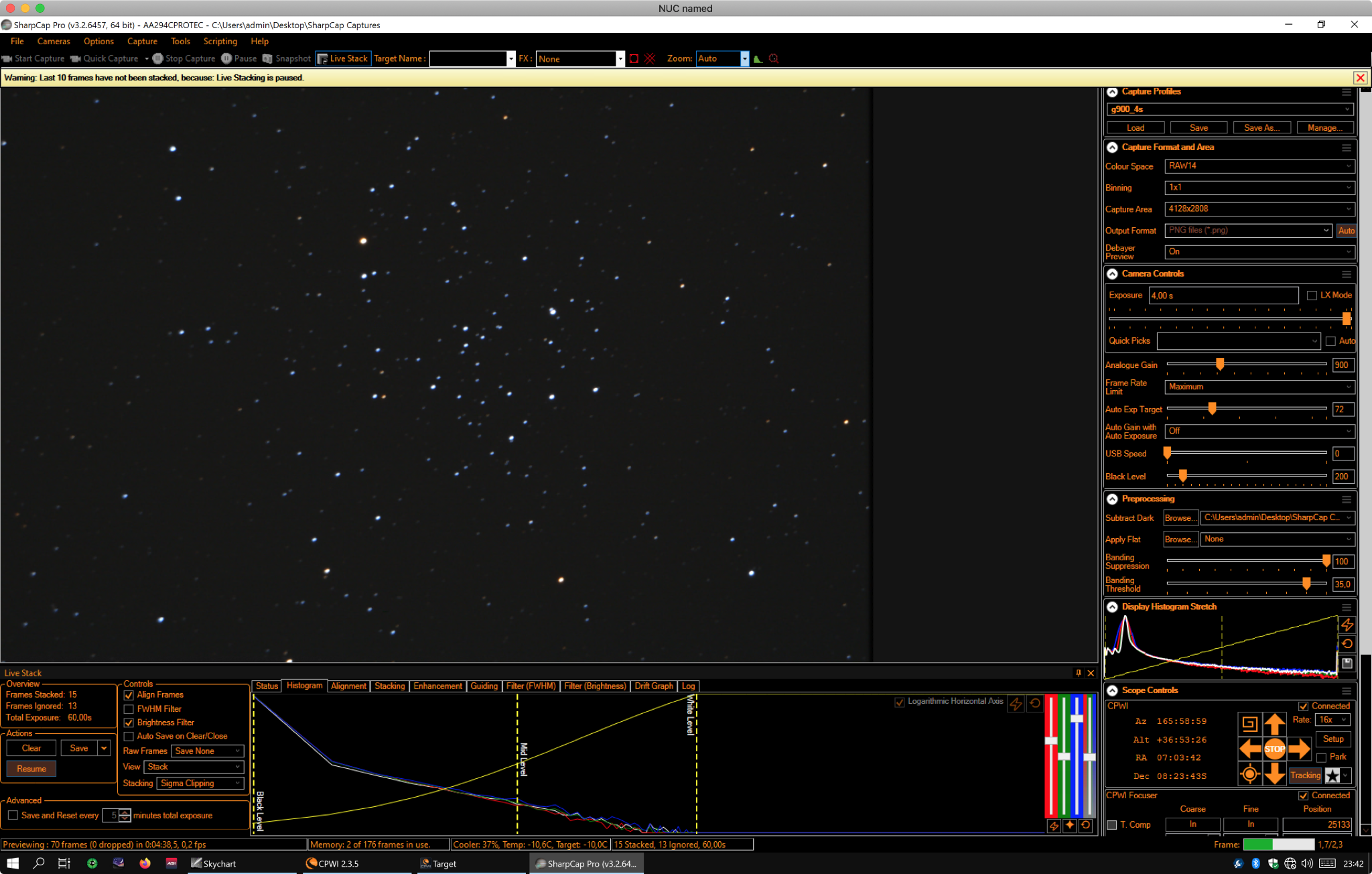

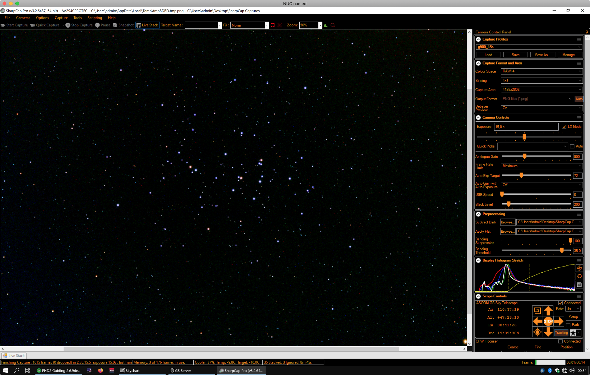

Et j'ai fini avec un truc que je ne fais jamais : un amas ouvert, M44, qui faisait partie d'un des challenges du VA, pas parce c'est un bel amas (il est pas mal ceci dit) mais parce que s'y cachent quelques galaxies bien planquées en arrière plan...non visibles ici évidemment.
Bilan de la soirée : l'AZ-GTi suit. Ouf. Je pense que j'aurais pu poser nettement plus longtemps d'ailleurs, si la PL ne me limitait pas à 15s.

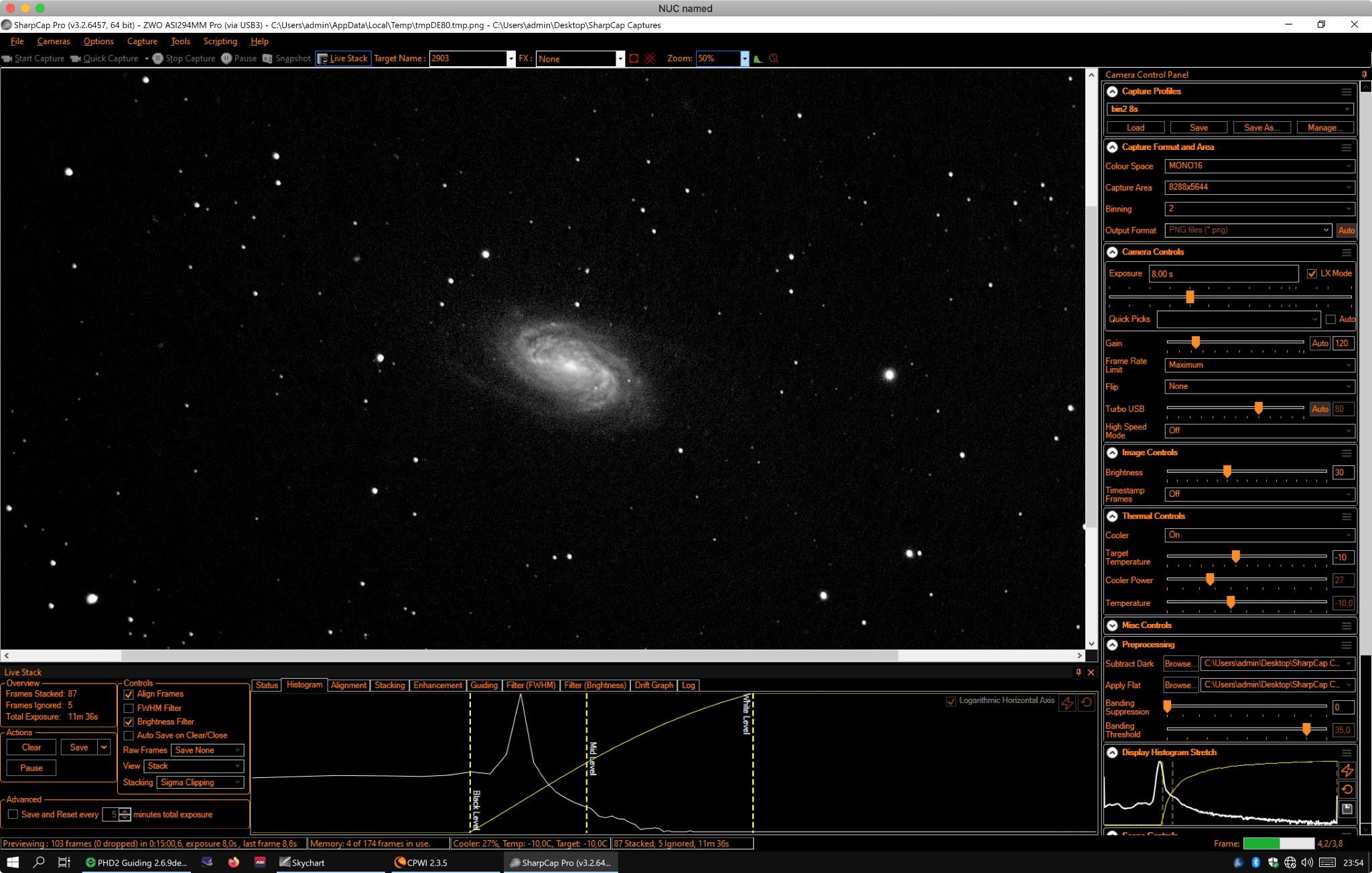

Soirée rapide en mode alt-az : Evolution, C9 à f/6.3 et 294MM (bin2, résolution équivalente à la 294 de base) toute nue.
PHD2 pour le guidage alt-az.
Darks, flats que décidemment je n'arrive pas à faire correctement (j'avais une surcorrection quand SC les sauve en PNG, et quand je suis passé aux flats en FITS, il restait un vignetage résiduel)
NGC 2623, pas facile depuis la ville, 12 min 36s en poses de 4s
NGC 2903 rend nettement mieux en 11min36s, poses de 8s. Je n'ai pas eu la patience de faire plus long, et pourtant elle le mériterait la belle...

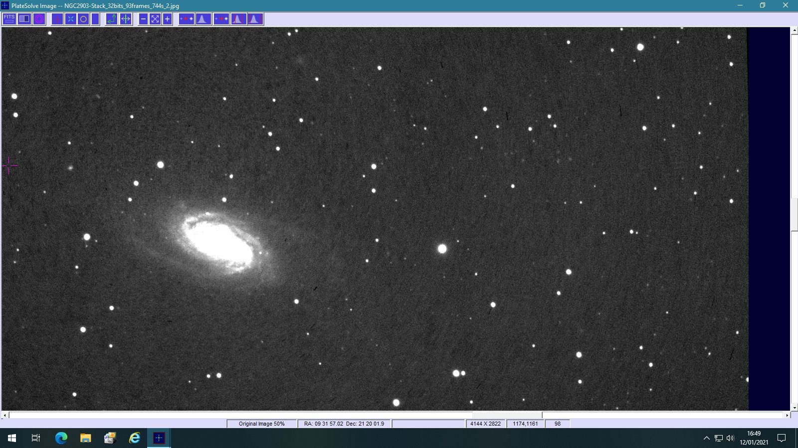

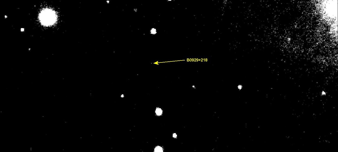

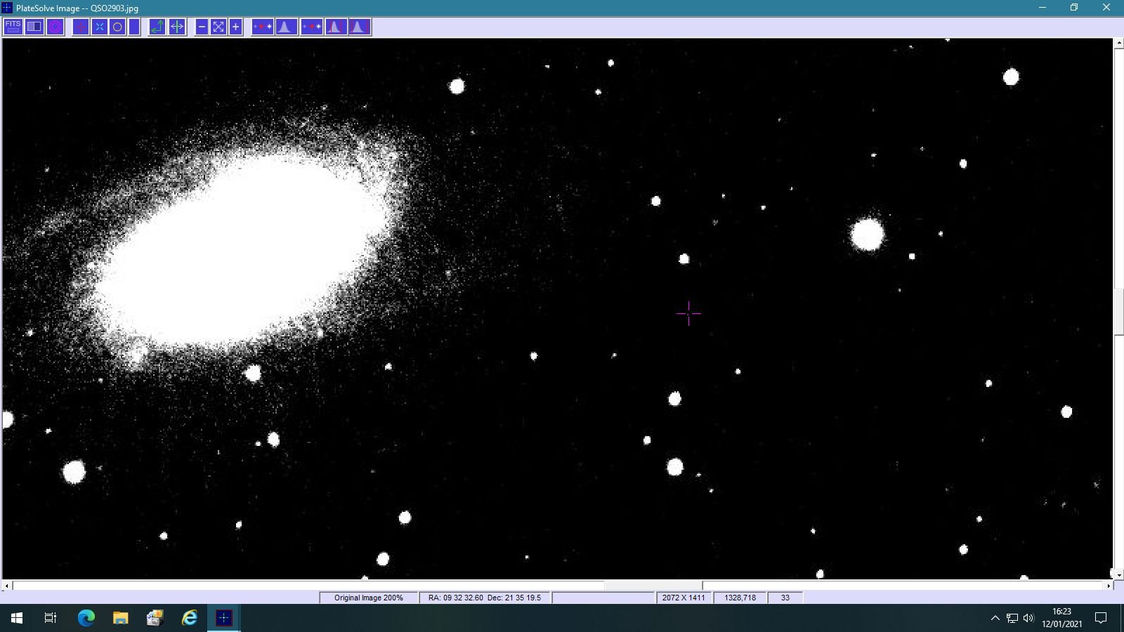

Message par pejive » 12 janv. 2021, 16:18
Dommage que ce ne soit pas en couleurs; là c'est trop contrasté
on distingue effectivement un pixel à la position de B029+218 09h32m32,6s +21°35' 18"
image remise dans le sens "normal"
version plus soft, issue de Fitswork, le QSO est moins visible
