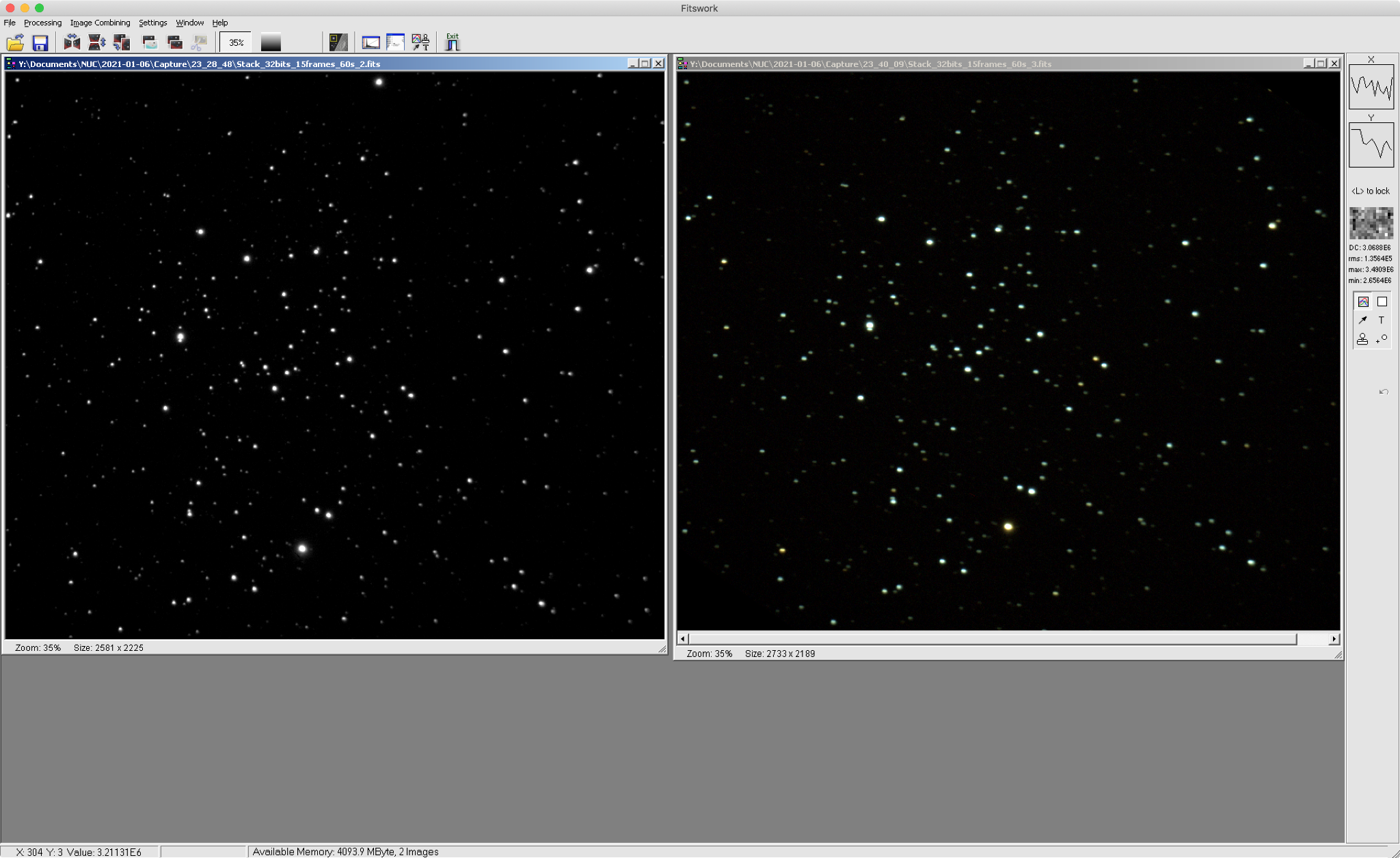

Comparaison des deux 294, la couleur Altair d'une part, la mono ZWO en bin2. Taille de pixel 4.63um dans les deux cas. Gain HCG (900) pour l'Altair, gain HCG (120) pour la ZWO. Poses de 4s, intégration 1 minute. MAP refaite au Bahtinov pour chaque caméra. Pas de flats.
Dans mon coin de ciel, je n'avais plus de M42 visible, donc j'ai tapé de l'amas ouvert (M50) faute de mieux. Auto stretch du grand histo, pas de stretch du mini dans Sharpcap. Comparaison difficile, car SC ne fait pas le même autostretch selon la caméra.
Second essai, en tournant un peu une image pour faire vaguement correspondre
Tirage d'histo idem dans Fitswork pour les deux FITS (black level sur le pic du fond de ciel, white laissé au max)
Je ne sais pas trop si on peut comparer malgré tout, car il semble que la 294c ait un léger souci de tilt ou je ne sais pas quoi (étoiles allongés).
Mais j'ai l'impression que la 294 mono est un peu plus sensible que la couleur (encore heureux) avec quelques étoiles faibles visibles en plus ?

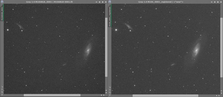

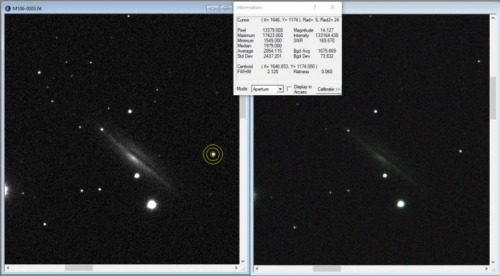

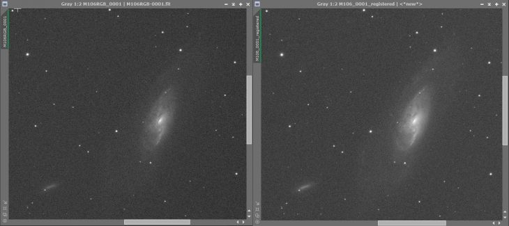

Pour que ce soit plus parlant et bien voir le gain en "sensibilité" en mono, un objet assez grand et faiblement contrasté, typiquement une galaxie (sans filtres), serait probablement plus approprié.
On peut trouver ici quelques test C vs M: https://astrojolo.com/gears/colour-came ... f-comfort/
Je mets quelques images ici (1 pose de 180s pour les deux, avec une lulu de 130mm, QHY163C a gauche, QHY 163M a droite, même capteur que l'ASI1600)
La même chose avec crop sur M106:
Et ici un crop sur la voisine en haut a gauche (NGC4217, mono a gauche ce coup ci)
"Star intensity and SNR comparison. At image from monochrome camera (left) star intensity is 133,000 ADU, and SNR is 170. At image from colour camera the same star intensity is 59,000 ADU and SNR is 101"
Sans surprise... Mais il y a quand même un problème pour beaucoup, c'est en B&W, adieu le rouge saignant :D

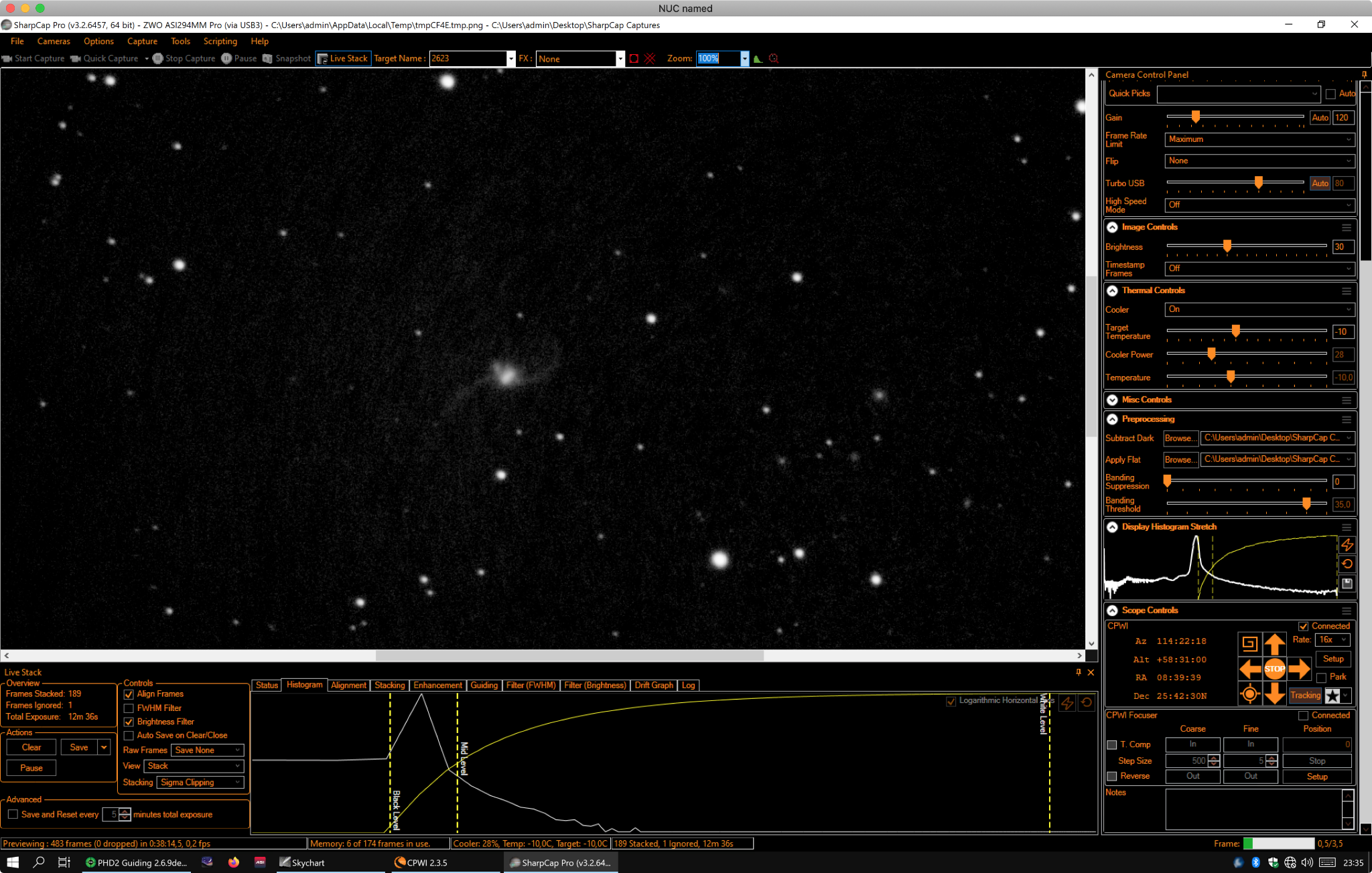

Soirée rapide en mode alt-az : Evolution, C9 à f/6.3 et 294MM (bin2, résolution équivalente à la 294 de base) toute nue.
PHD2 pour le guidage alt-az.
Darks, flats que décidemment je n'arrive pas à faire correctement (j'avais une surcorrection quand SC les sauve en PNG, et quand je suis passé aux flats en FITS, il restait un vignetage résiduel)
NGC 2623, pas facile depuis la ville, 12 min 36s en poses de 4s
NGC 2903 rend nettement mieux en 11min36s, poses de 8s. Je n'ai pas eu la patience de faire plus long, et pourtant elle le mériterait la belle...
