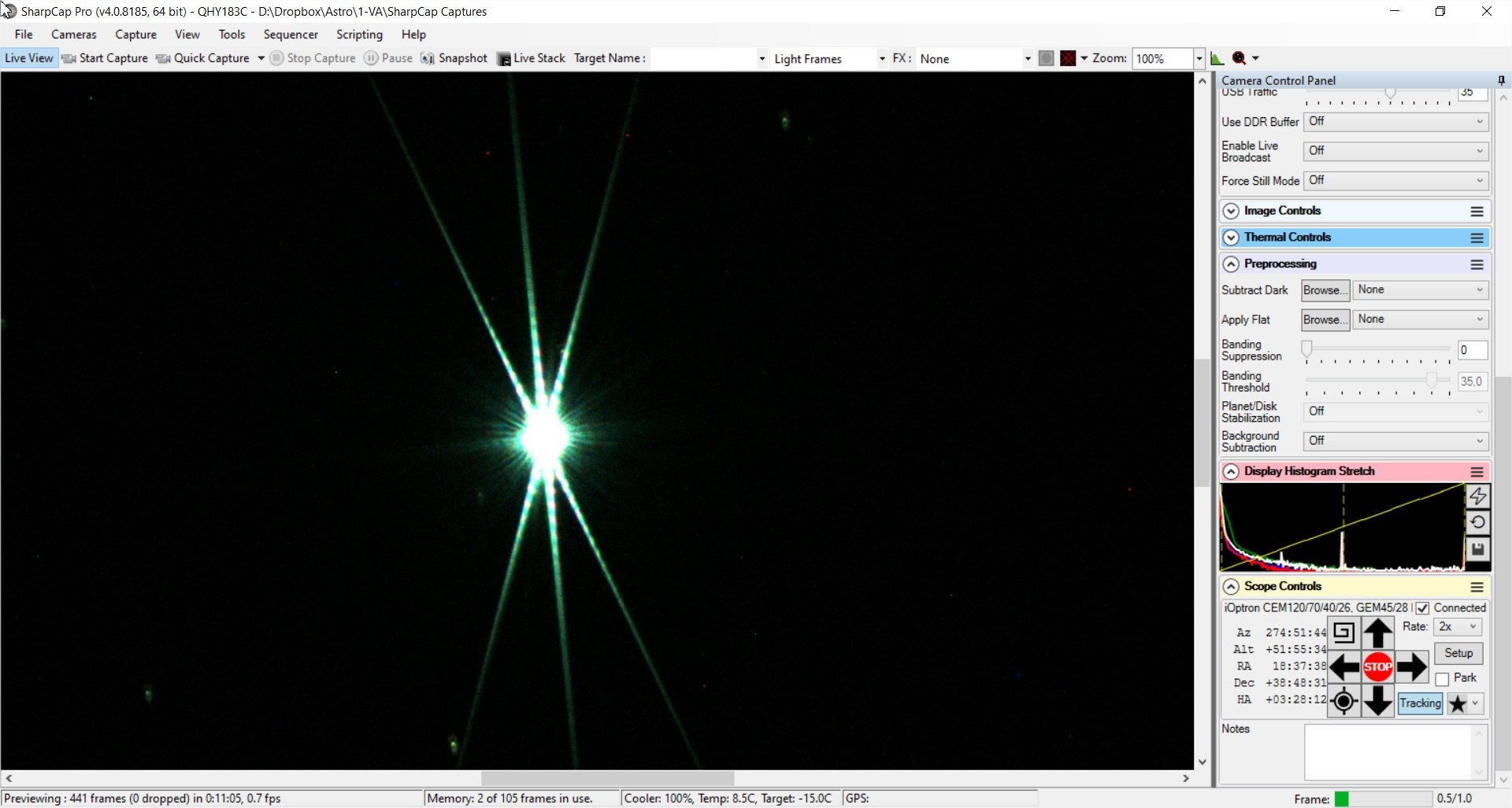

Vérif de la MAP, qui avait légèrement bougé (sur Vega) :
SharpCap Pro (v4.0.8185, 64 bit) - QHY183C - DDropboxAstro1-VASharpCap Captures.jpg
La branche du milieu n'est pas tout à fait bien alignée, je pense que ça montre que ma collim est à (re)voir (je ne l'ai jamais faite !!).

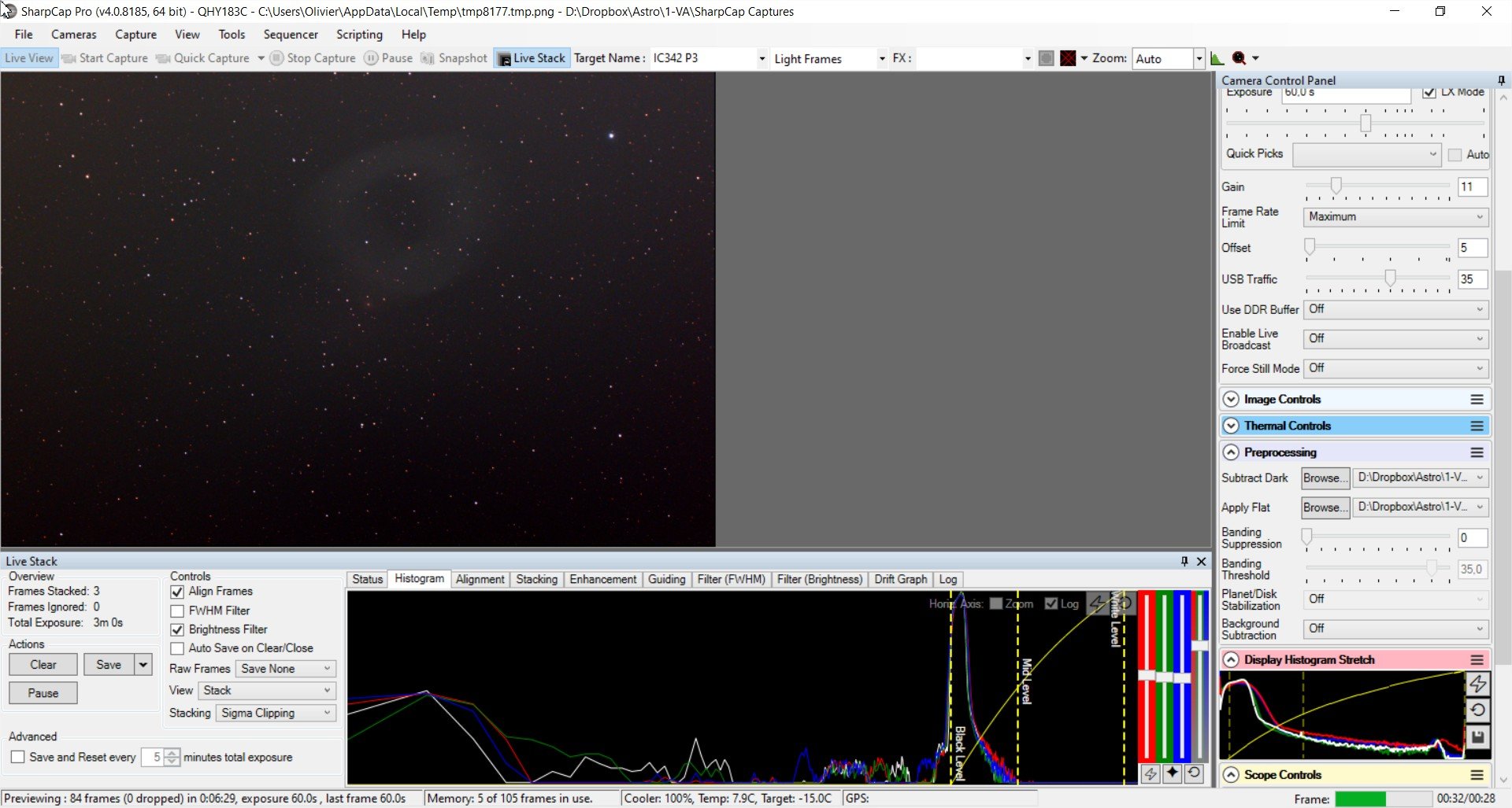

Allez, c'est parti sur IC342, belle galaxie spirale faible (mag de surface : 15,46 !!! Autrement dit, pratiquement invisible de chez moi)...
SharpCap Pro (v4.0.8185, 64 bit) - QHY183C - CUsersOlivierAppDataLocalTemptmp8177.tmp.png - DDropboxAstro1-VASharpCap Captures.jpg
Ok !!! On arrête tout et on va faire un flat correct ! C'est le donuts d'hier soir... Pourtant, la lentille semblait propre. Je ne sais pas ce qui fait ça...

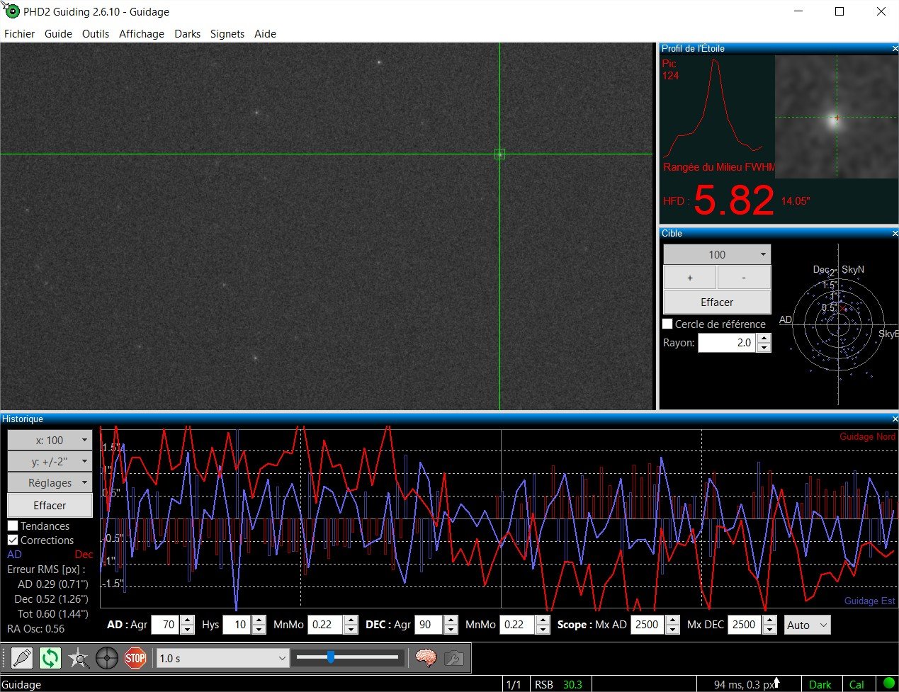

Par contre, PHD2 a bien du mal. Il allait super bien hier soir, tout autour de 0.5"... et là, c'est le chaos ! Il aimerait que je le calibre "près de l'équateur", mais je ne le vois pas d'ici, il est dans mon dos, derrière une maison ! :mrgreen: Donc, il faudra que ça aille comme ça...

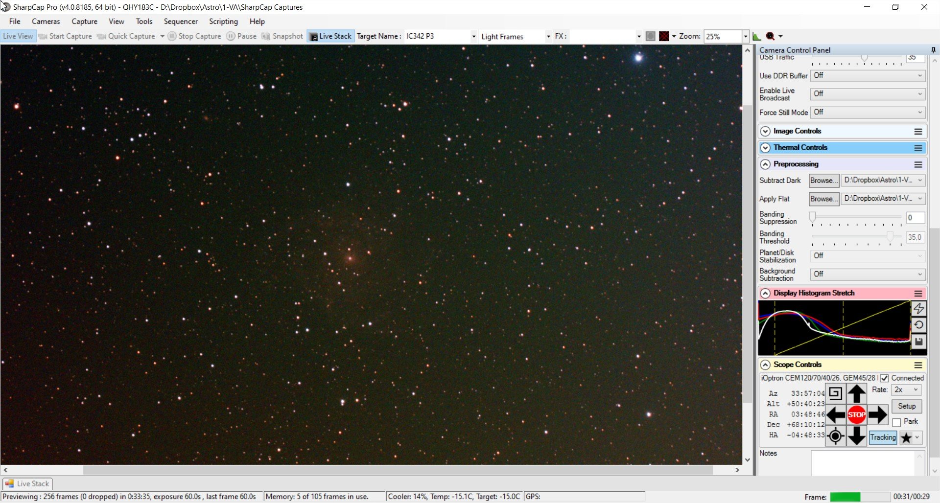

Bon, du mal à stacker au début - mais possible que la galaxie était toujours dans l'arbre... Elle a fini par se dégager, car maintenant ça va.
La voici à 20mn de stack par unitaires de 60s + darks de 60s tout neuf + flat tout neuf :
SharpCap Pro (v4.0.8185, 64 bit) - QHY183C - DDropboxAstro1-VASharpCap Captures_3.jpg
On la devine, c'est déjà un record ! Le ciel est franchement lumineux, les lampadaires sont juste à côté...

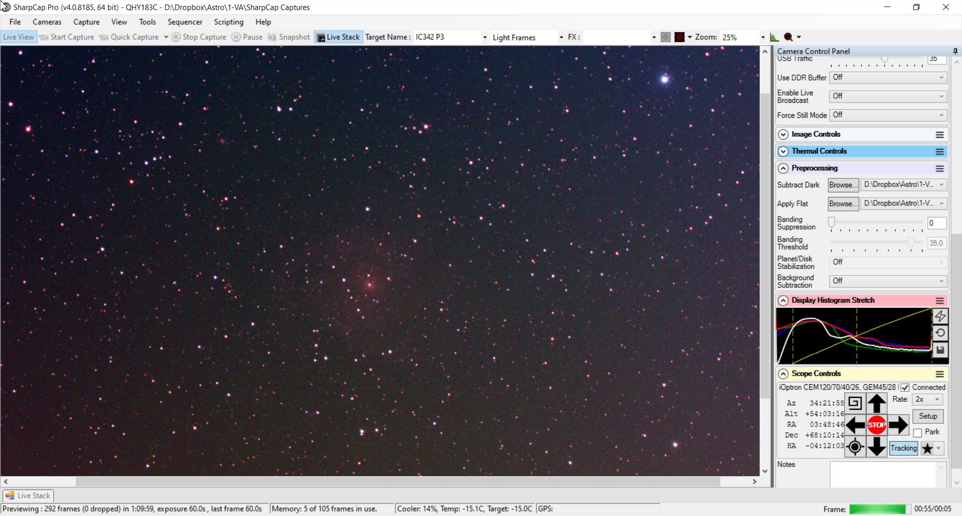

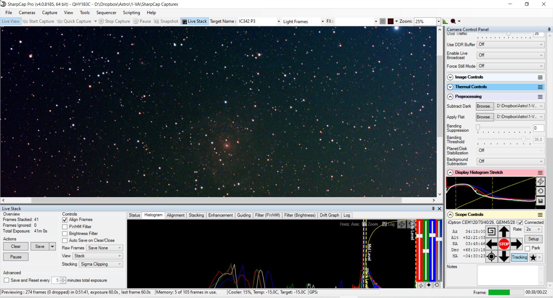

IC342 après 40mn... Devinez de quel côté sont les lampadaires :P (le gros gradient qui vient de droite)
SharpCap Pro (v4.0.8185, 64 bit) - QHY183C - DDropboxAstro1-VASharpCap Captures_2.jpg
Le grand histo est "tout pointu"... mais dès que je l'écarte, ma pauvre galaxie disparait dans l'obscurité... bon...
Et puis, voilà la bête en 60 x 1mn... Très dur d'arriver à "tenir" l'équilibre des couleurs dans le dernier quart d'heure. Le grand histo est super sensible et on ne peut pas entrer soi-même une valeur. Cela passe de 5,56 (par exemple) à 5,34 : d'un excès à son excès inverse. Il faudrait pouvoir "viser au milieu" en entrant à la main la valeur intermédiaire (genre 5.45 dans mon exemple)...
Bref, l'image n'est pas terrible, mais c'est la meilleure que j'ai pu obtenir. Et je verrai mieux en la traitant si je peux arriver à en tirer quelque chose...
SharpCap Pro (v4.0.8185, 64 bit) - QHY183C - DDropboxAstro1-VASharpCap Captures_4.jpg

Message par Caprice » 10 nov. 2021, 21:15
Tu as quel filtre pour avoir cet histo ? :shock:

Plus sérieusement @Olivier-Fantasy , qu'est ce qui te chiffone sur ton bahtibov ? La branche centrale pourrait peut-être être encore mieux centré, mais c'est juste une histoire de pouilleme de Map.

Message par Olivier-Fantasy » 10 nov. 2021, 21:24
10 nov. 2021, 21:15
C'est l'Idas LPS-P3... mon filtre anti PL...

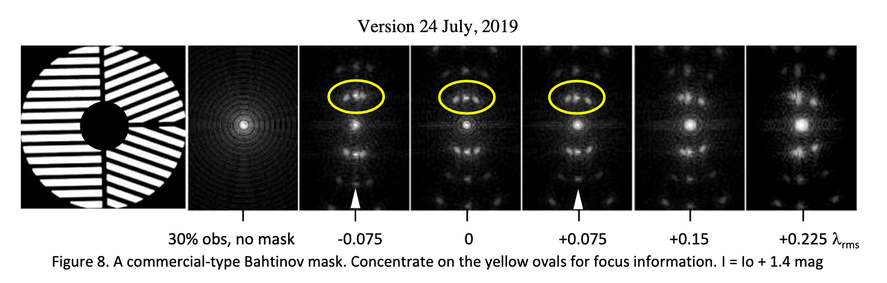

En passant : Bahtinov, descendre le gain et/ou la pose pour ne pas avoir cette étoile sursaturée. La MAP au Bahtinov, on la fait au plus précis sur les 3 tâches entourées ici

J'ai l'impression que la branche centrale du dessous est nickel au milieu, mais que son soeur du dessus est un quart de poil trop à droite... Idem, si je centre pile la centrale du haut, c'est celle du dessous qui dévie... D'où mon idée que ça vient de la collimation.
Après, si ça se trouve, ça ne se voit pas du tout à l'image :D

Message par Olivier-Fantasy » 10 nov. 2021, 21:29
10 nov. 2021, 21:26
Ok, merci pour l'astuce : parfois j'ai une étoile comme tu montres, avec les 3 points, et je fais ma MAP comme tu expliques. Mais quand je n'ai pas ce type d'étoile, je ne savais pas d'où ça venait... Prochaine fois, je baisserai le gain ! ;)

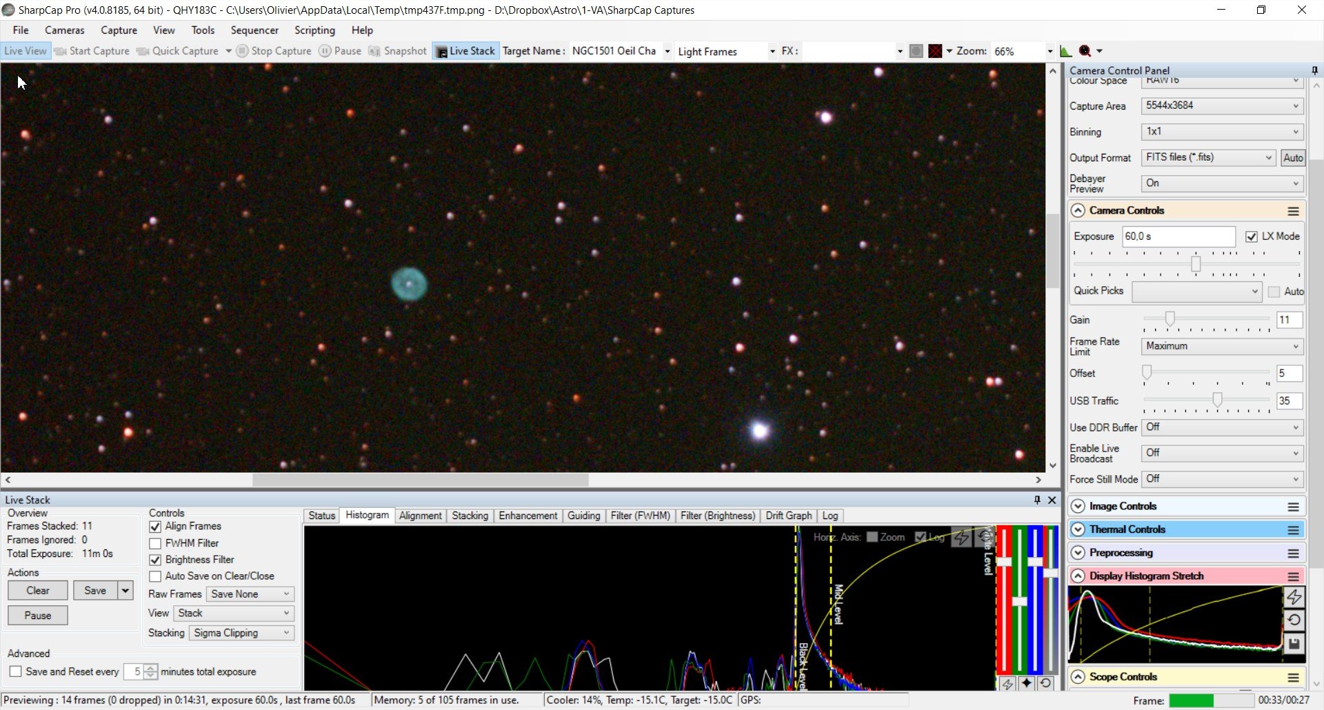

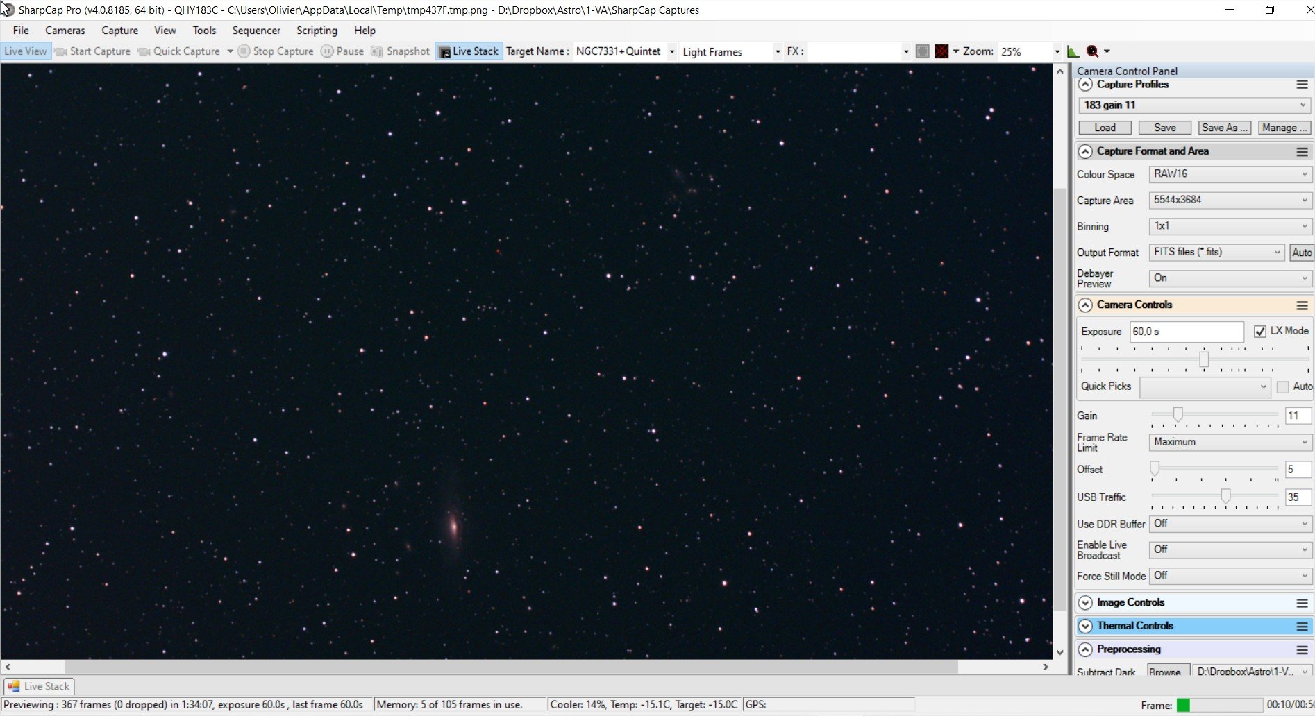

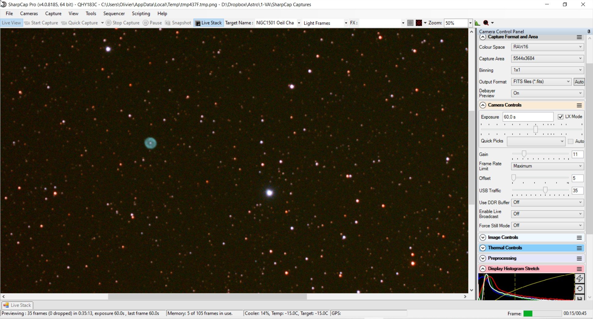

Allez, je change de côté de ciel, pour m'éloigner des lampadaires, et ça va carrément mieux : je voulais faire "comme les copains" et cibler NGC 7331 et le fameux Quintet de Stephan - même si je crains cette cible depuis longtemps, car je me dis qu'elle ne sortira pas (mais à côté d'IC342 ça ne peut être que mieux !!).
La voici en 15mn, en plan large (poses de 60s, filtre LPS-P3) :
SharpCap Pro (v4.0.8185, 64 bit) - QHY183C - CUsersOlivierAppDataLocalTemptmp437F.tmp.png - DDropboxAstro1-VASharpCap Captures.jpg
Et un petit zoom sur la miss :
SharpCap Pro (v4.0.8185, 64 bit) - QHY183C - CUsersOlivierAppDataLocalTemptmp437F.tmp.png - DDropboxAstro1-VASharpCap Captures_2.jpg
L'image est très bruitée, mais c'est qu'avec des poses de 60s, il y a moins de frames... donc plus de bruit... Je vais la laisser stacker un moment.

Si si je te rassure, ça se voit. Mais comme ton étoile est un peu saturé, ta Map est peut-être un pouilleme a côté.
C'est certain qu'en théorie on devrait retrouver pareil en haut et en bas, mais entre la turbu et la saturation, la perception est peut être un peu trompé.

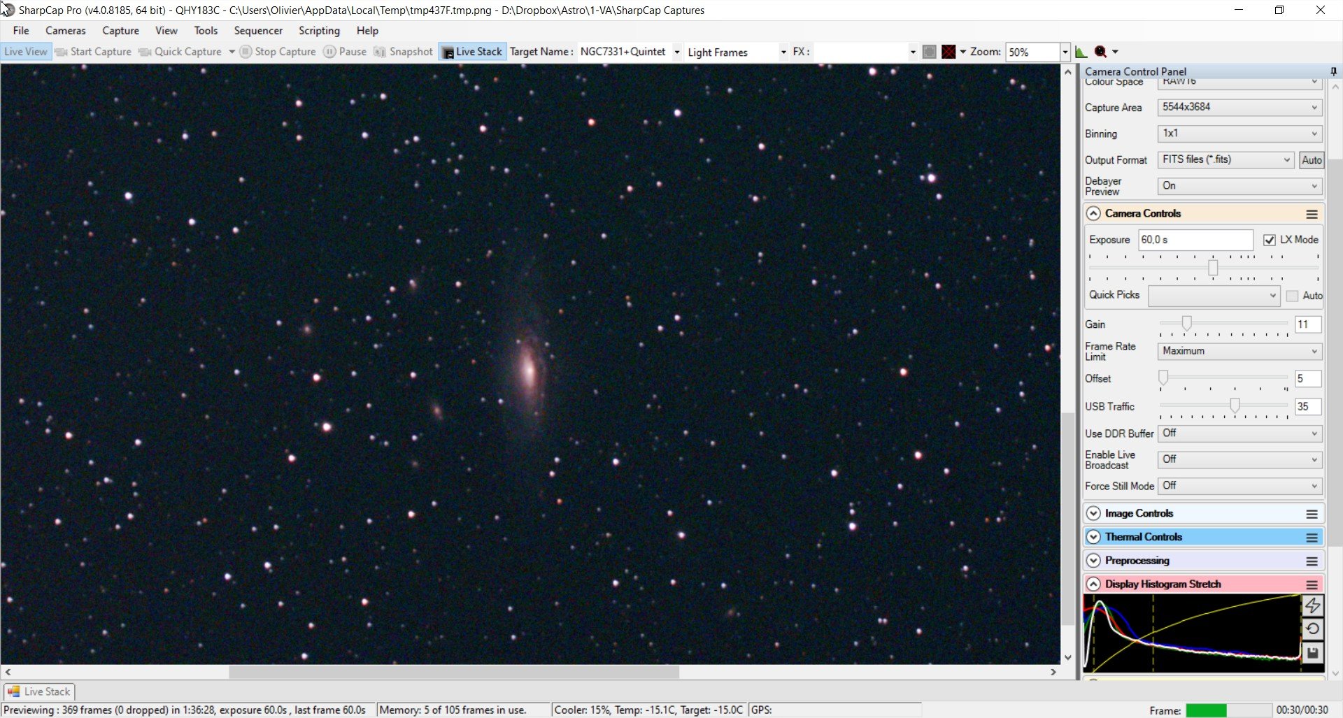

Message par Olivier-Fantasy » 10 nov. 2021, 22:00

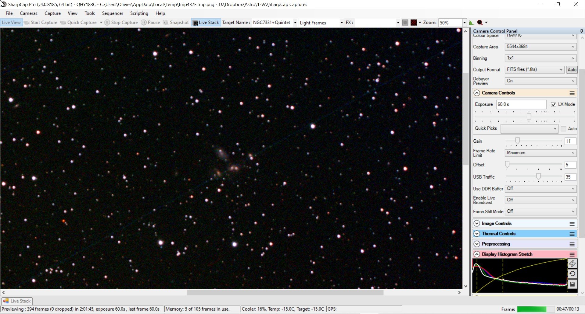

Les sagouins sont passés en patrouille dans mon image ! 4 satellites, dont un en plein milieu du Quintet...
Ici, en 40mn (40x60s) :
SharpCap Pro (v4.0.8185, 64 bit) - QHY183C - CUsersOlivierAppDataLocalTemptmp437F.tmp.png - DDropboxAstro1-VASharpCap Captures_3.jpg
Il passe des bancs de nuages, ce qui n'arrange pas l'image... J'ai enclenché le filtre "Brightness" (mais parfois, cela empêche de stacker alors que le ciel est correct, donc je ne l'utilise pas souvent).

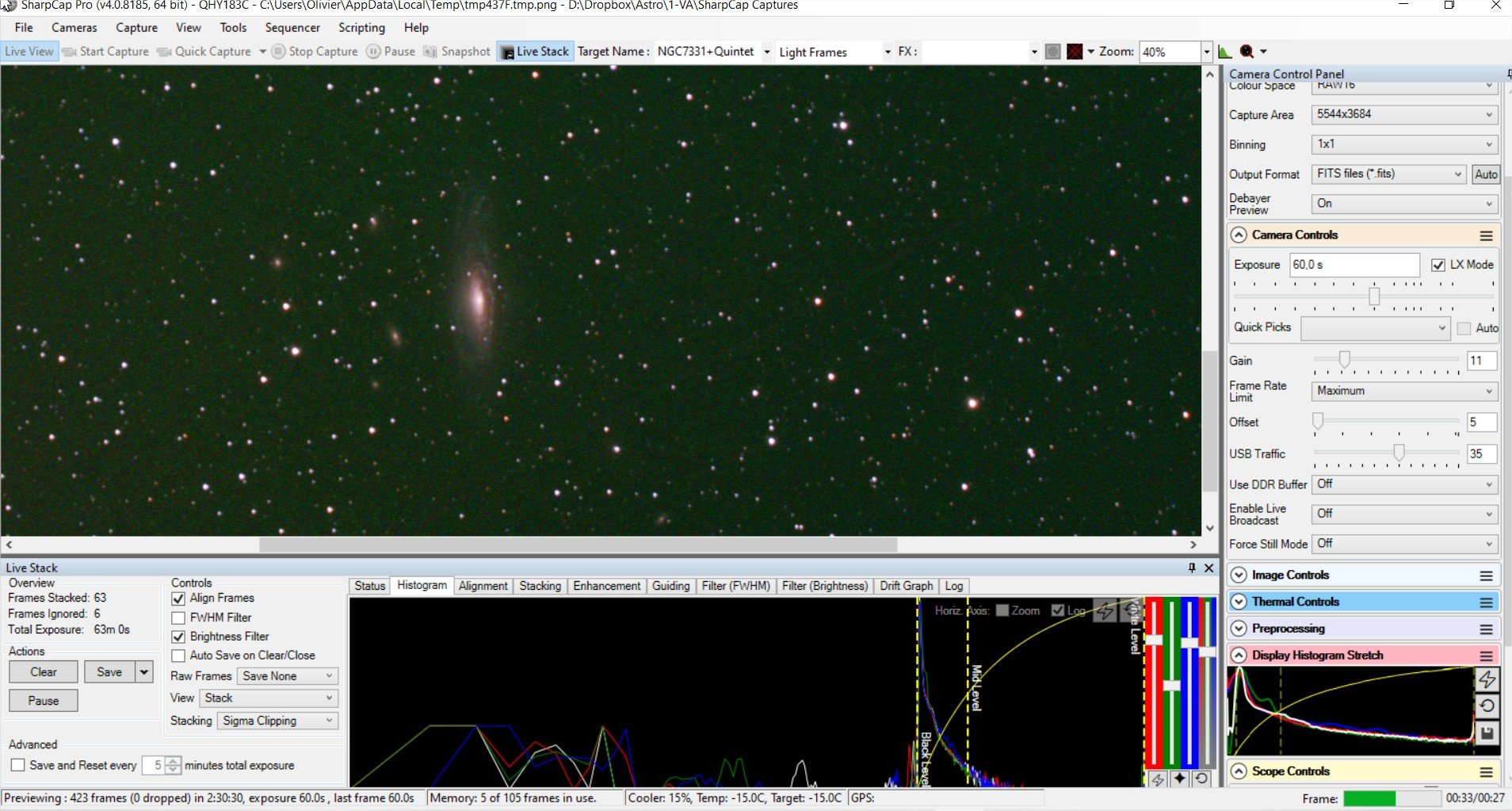

NGC7331 après 60mn (et quelques)...
SharpCap Pro (v4.0.8185, 64 bit) - QHY183C - CUsersOlivierAppDataLocalTemptmp437F.tmp.png - DDropboxAstro1-VASharpCap Captures_4.jpg
Pas grandiose. J'ai l'impression que passé 45mn l'image se détériore. J'ai du mal à contenir le vert, qui bousille l'image... Donc, je desserre le grand histo (quand je clique sur "Auto", les barres de réglage sont très serrées), donc je la surexpose en tirant le black level vers la gauche, et je compense en tirant le mid level vers la droite.
Bon, pas sûr de ma procédure... Tout va bien durant 30mn à peu près, puis ça devient plus dur à régler, et ça empire à 45mn environ et après...
Possible qu'en gardant les unitaires (ce que je ne fais pas encore) puis en les stackant ailleurs que dans SC, cela aille mieux (?).
Version Siril-Denoise (beaucoup de bruit car tiré dessus comme un bourrin pour la faire sortir au mieux)...

Je continue entre les passages de nuages, sur la jolie petite NGC1501 : la nébuleuse planétaire de l'Oeil du Chameau (ou de l'Huitre)... selon Stellarium, qui a toujours des petits noms exotiques pour les objets :D
La voici à 10mn, toujours en unitaires de 60s + filtre LPS-P3 :
SharpCap Pro (v4.0.8185, 64 bit) - QHY183C - CUsersOlivierAppDataLocalTemptmp437F.tmp.png - DDropboxAstro1-VASharpCap Captures_5.jpg
Très bruitée et pas super nette, à 66% de zoom... Mais elle est mimi ! :D
Je m'arrête à 32mn, car pas sûr que ça serve de continuer davantage...
