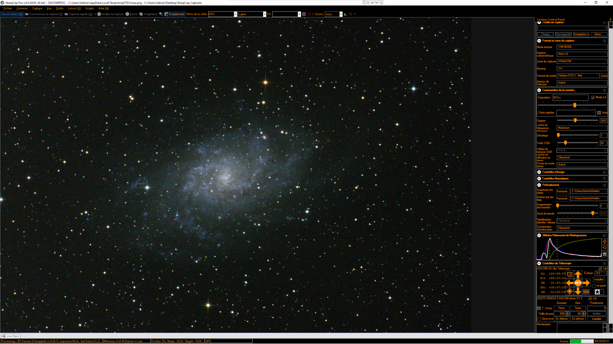

Retour sur M33 après une recollimation complète et un premier essai de peaufinage sur une étoile.
M33 5x60s gain 1601 offset 3 temp -10 dark+flat guidage 2s
Y'a du mieux non ?
Y'a du mieux non ?
Dernière modification par Caprice le 23 déc. 2021, 19:31, modifié 1 fois.

Après 15 minutes
M33 15x60s gain 1601 offset 3 temp -10 dark+flat guidage 2s
Après 15 minutes

Après 30 minutes à 100%, ces miroirs vénitiens semblent apporter plus de détails alors que le Ciel est loin d'être parfait (tout comme ma MAP certainement et je ne vous parle pas de mon suivi ^^ ) mais c'est assez subjectif encore
A tester en pauses plus courtes peut-être voir en lucky
En tout cas, ils vont bien !
M33 30x60s gain 1601 offset 3 temp -10 dark+flat guidage 2s

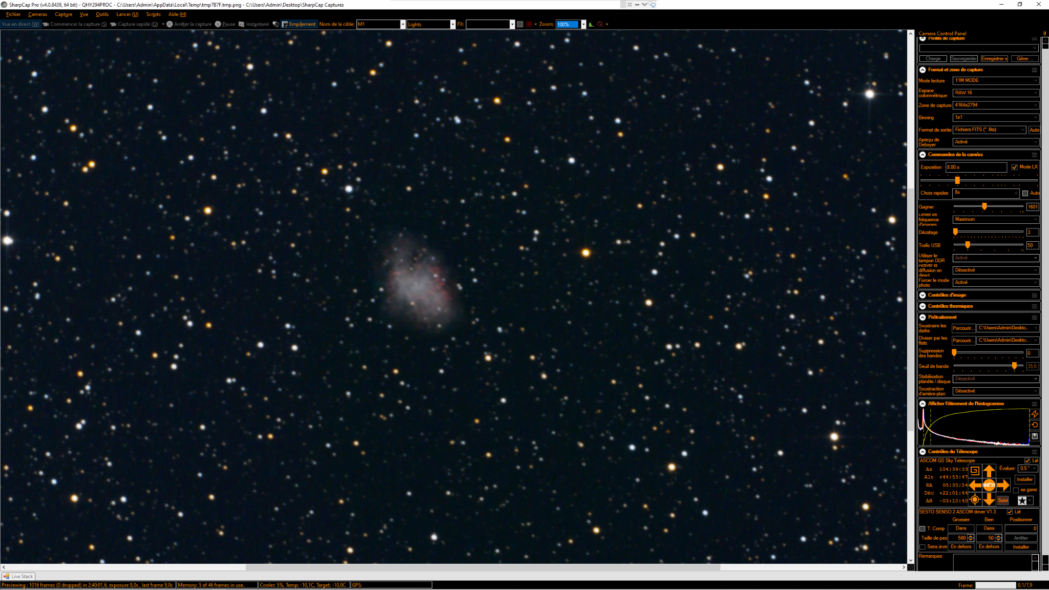

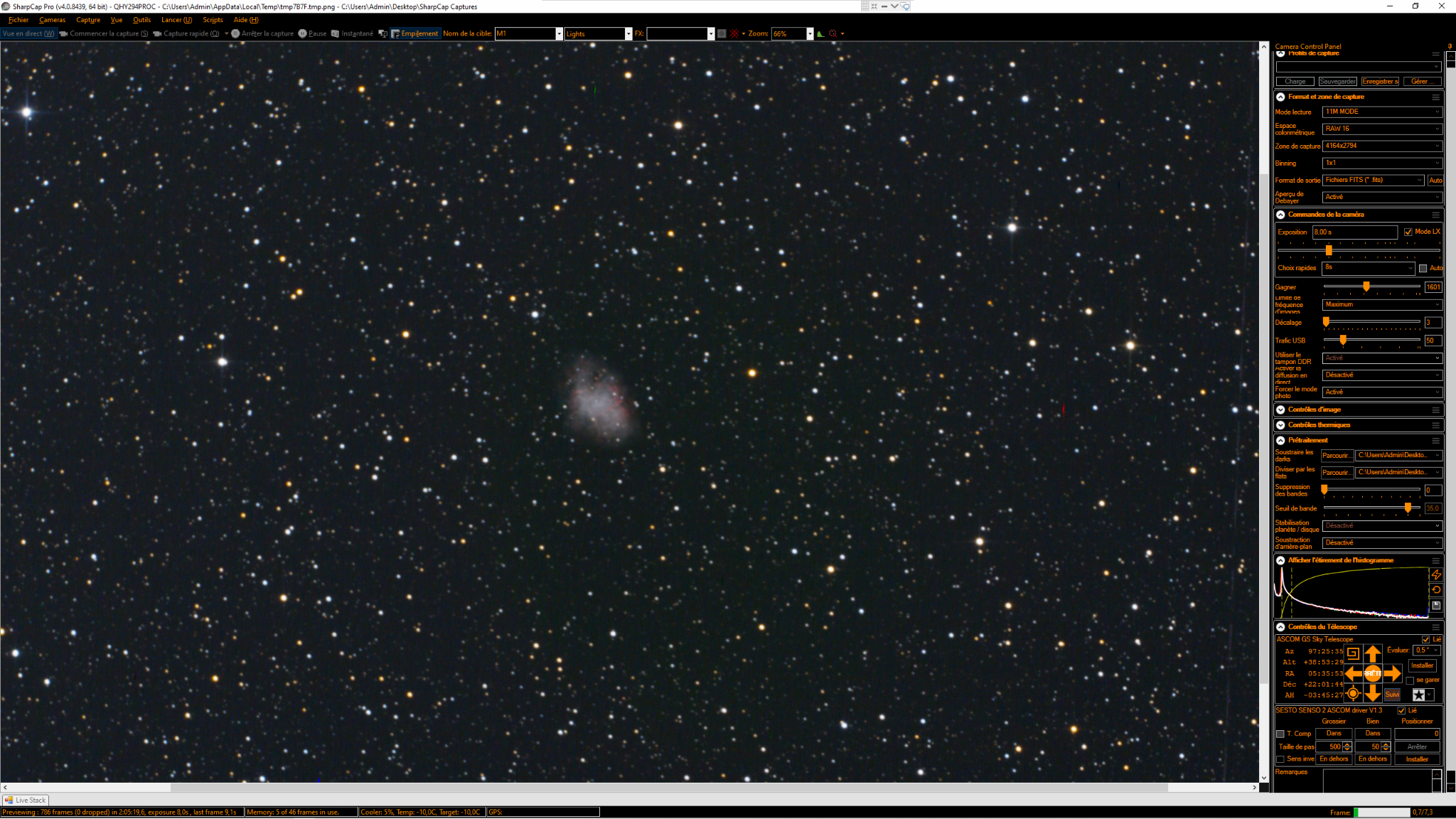

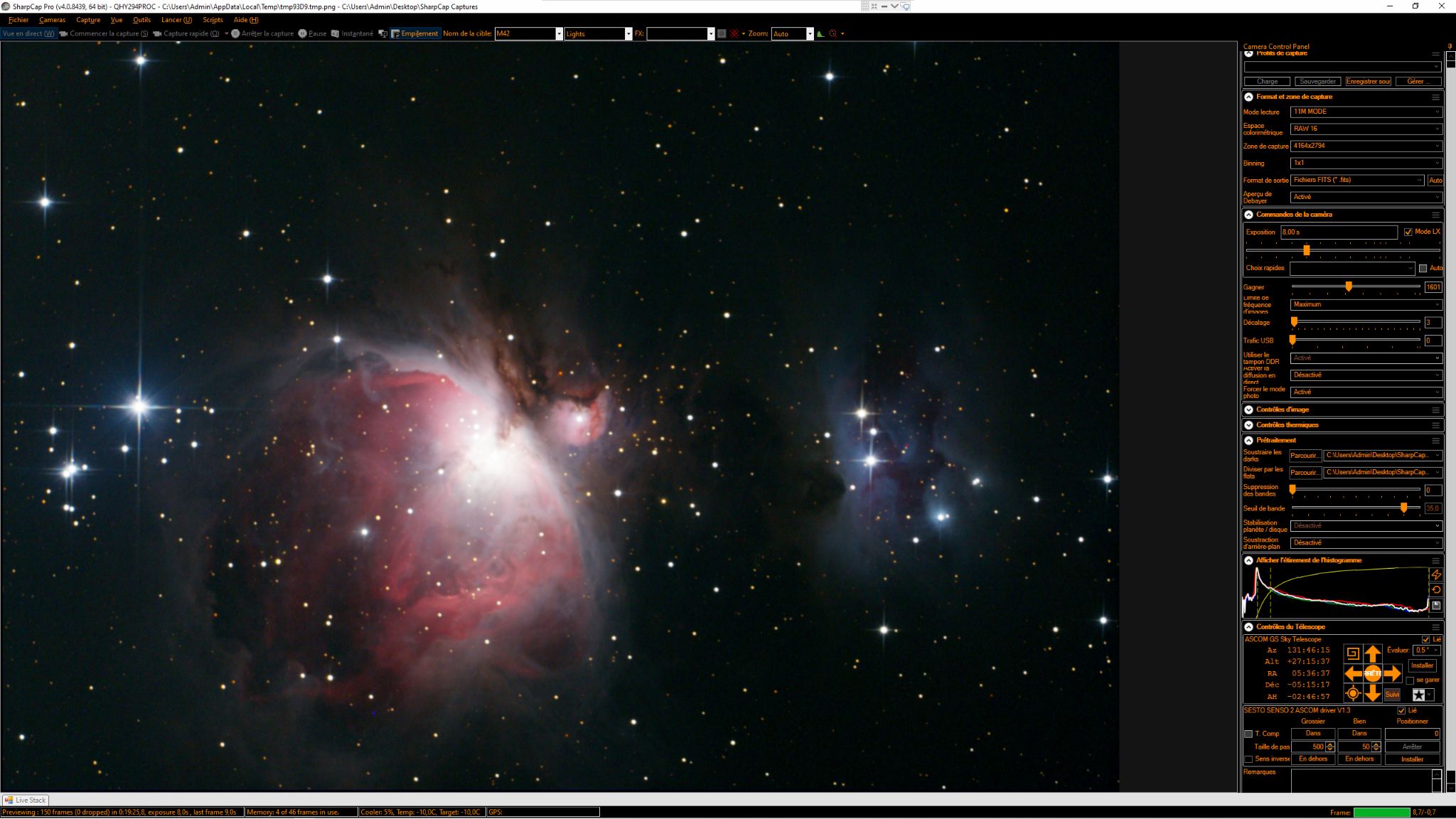

Pas vraiment de lucky mais des poses de 8s (toujours parce que je n'ai pas fait de dark plus court
) et une visite à M1 histoire de voir...
M1 263x8s gain 1601 offset 3 temp -10 dark+flat sans guidage
Le temps de diner, la revoici à 100% M1 404x8s gain 1601 offset 3 temp -10 dark+flat sans guidage
Un peu floue ce soir
Dernière modification par Caprice le 23 déc. 2021, 21:40, modifié 1 fois.

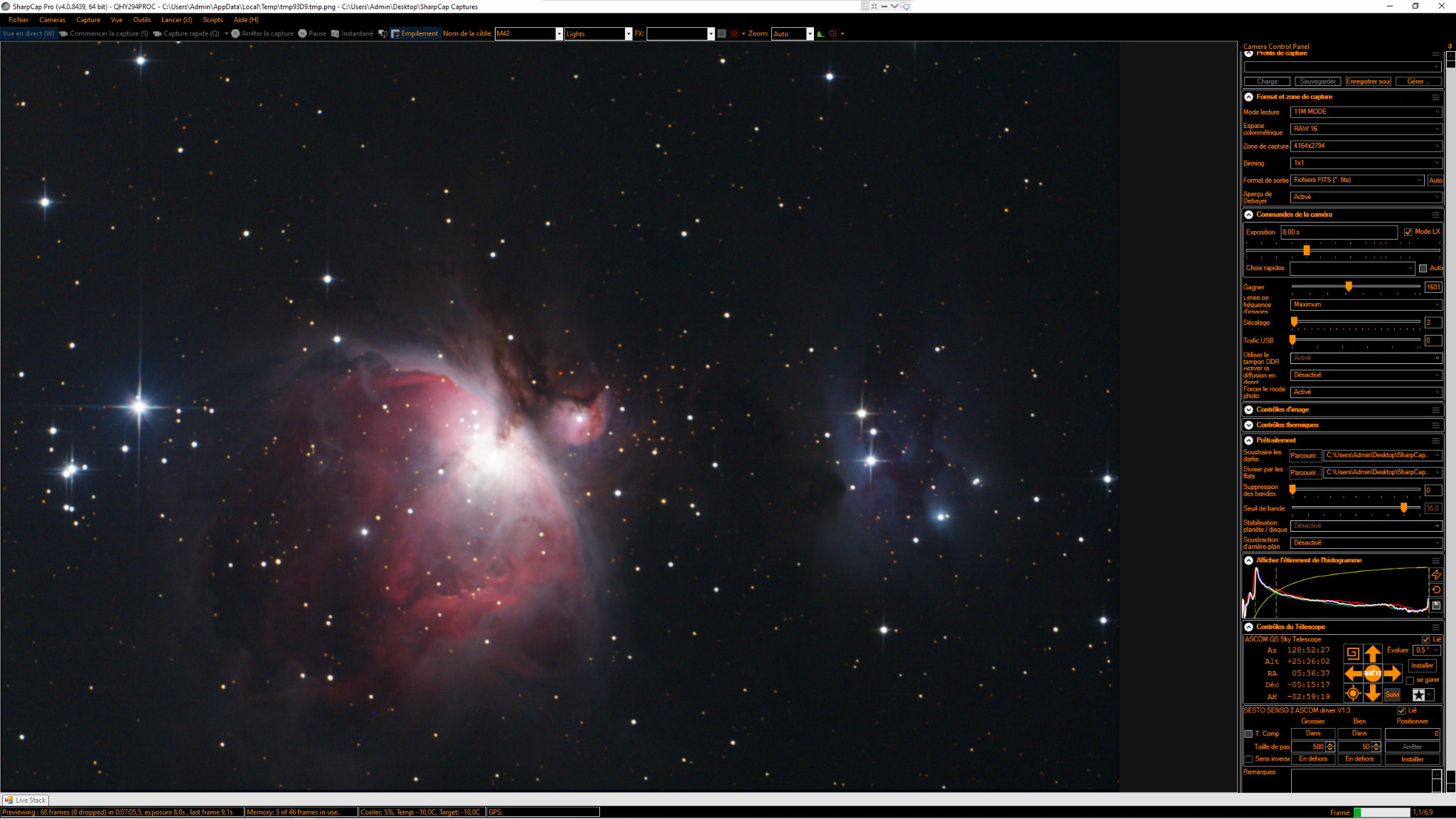

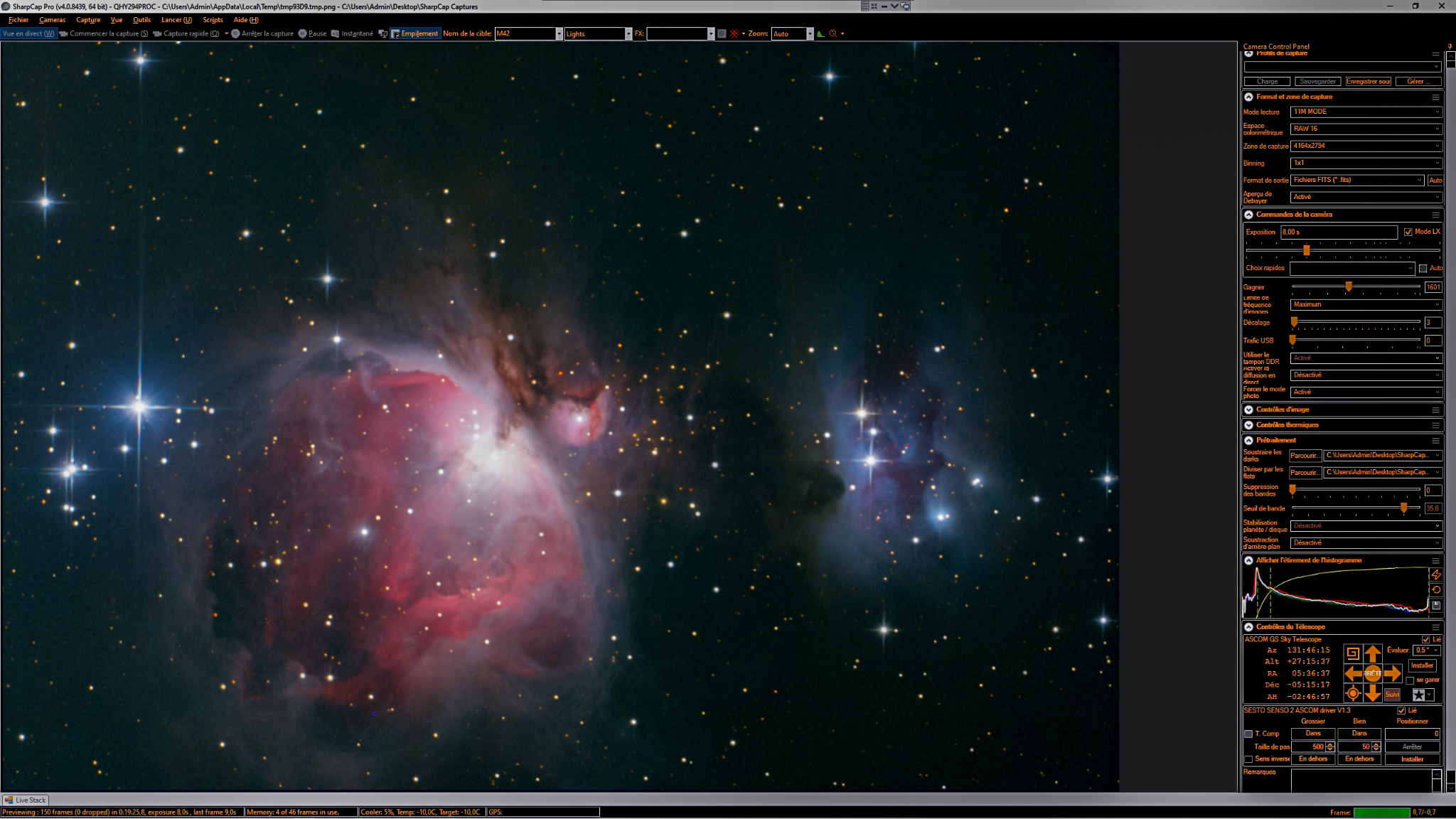

La Lune commence à pointer son nez au raz de la montagne, je file dans Orion sur M42, toujours en poses de 8s et toujours ce choix cornélien : le cœur ou les volutes ??
M42 38x8s gain 1601 offset 3 temp -10 dark+flat sans guidage
M42 120x8s gain 1601 offset 3 temp -10 dark+flat sans guidage
Dernière modification par Caprice le 23 déc. 2021, 22:13, modifié 1 fois.

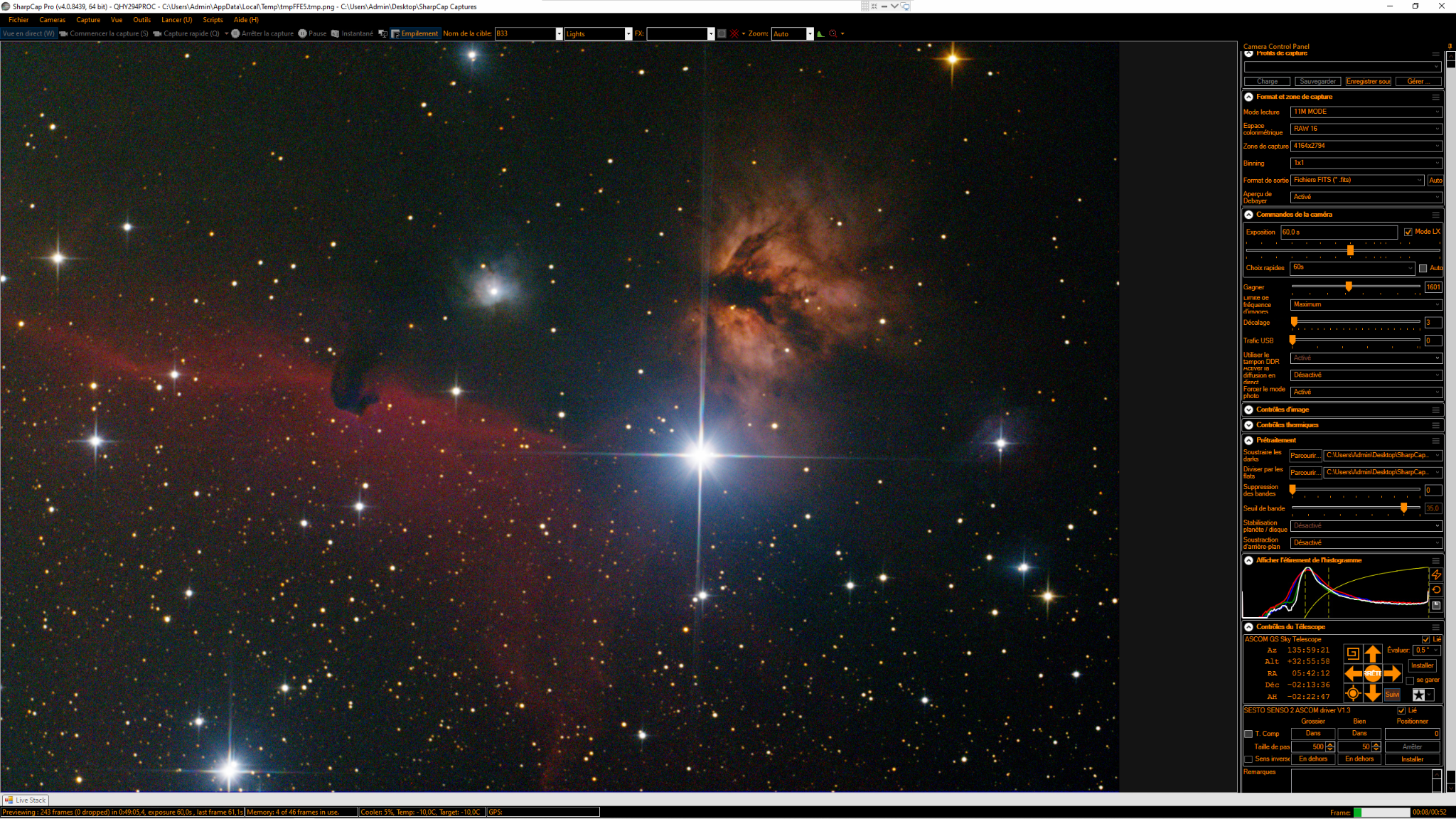

Merci @clouzot, presque seulement. Je ne peux résister à aller faire un tour de ce dada que tu as bien éprouvé il y a quelques jours
Retour au poses de 60s et au guidage.
B33 8x60s gain 1601 offset 3 temp -10 dark+flat guidage 2s
La FWHM grimpe, il serait peut-être temps de refaire la MAP

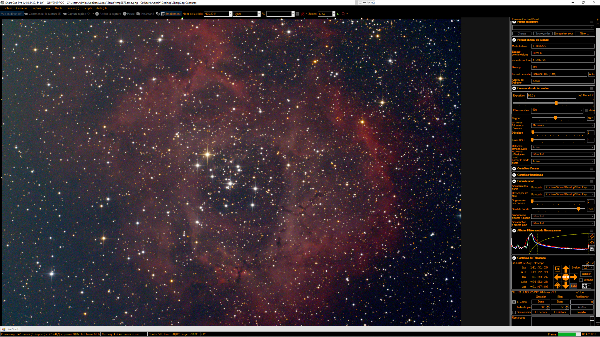

Quitte à tester les étoiles, je reste dans le coin et file voir la Rosette
NGC2244/C50 10x60s gain 1601 offset 3 temp -10 dark+flat guidage 2s
La Lune est assez clémente pour sa taille de cette nuit mais fait quand même monter un bon gradient NGC2244/C50 22x60s gain 1601 offset 3 temp -10 dark+flat guidage 2s

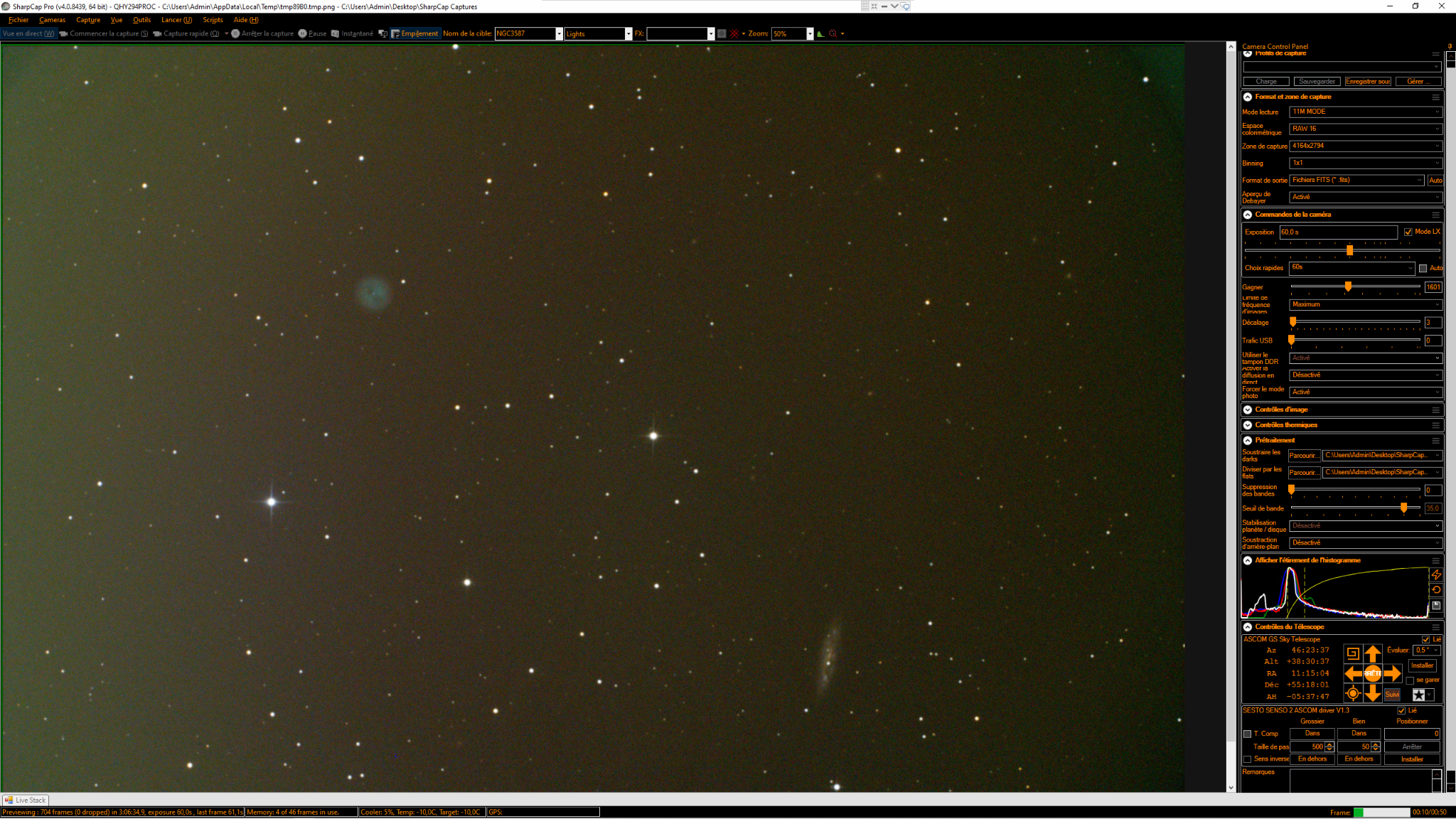

Un petit tour dans la Grande Ourse pour voir comment la Chouette s'en sort sous les reflets sélénites et je la trouve fort bien accompagnée de M108 et de la plus discrète NGC3594 qui se disputent le champ. Mais les nuages ont gagné le Ciel
M97/M108/NGC3594 15x60s gain 1601 offset 3 temp -10 dark+flat guidage 2s
Pt' être la mettre au musée des horreurs celle-là

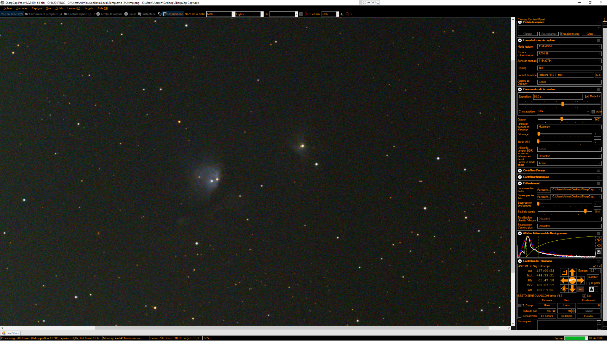

Je file donc retrouver Casper qui sera surement ma dernière cible cette nuit et la brume est allée plus vite que moi
M78 5x60s gain 1601 offset 3 temp -10 dark+flat guidage 2s
