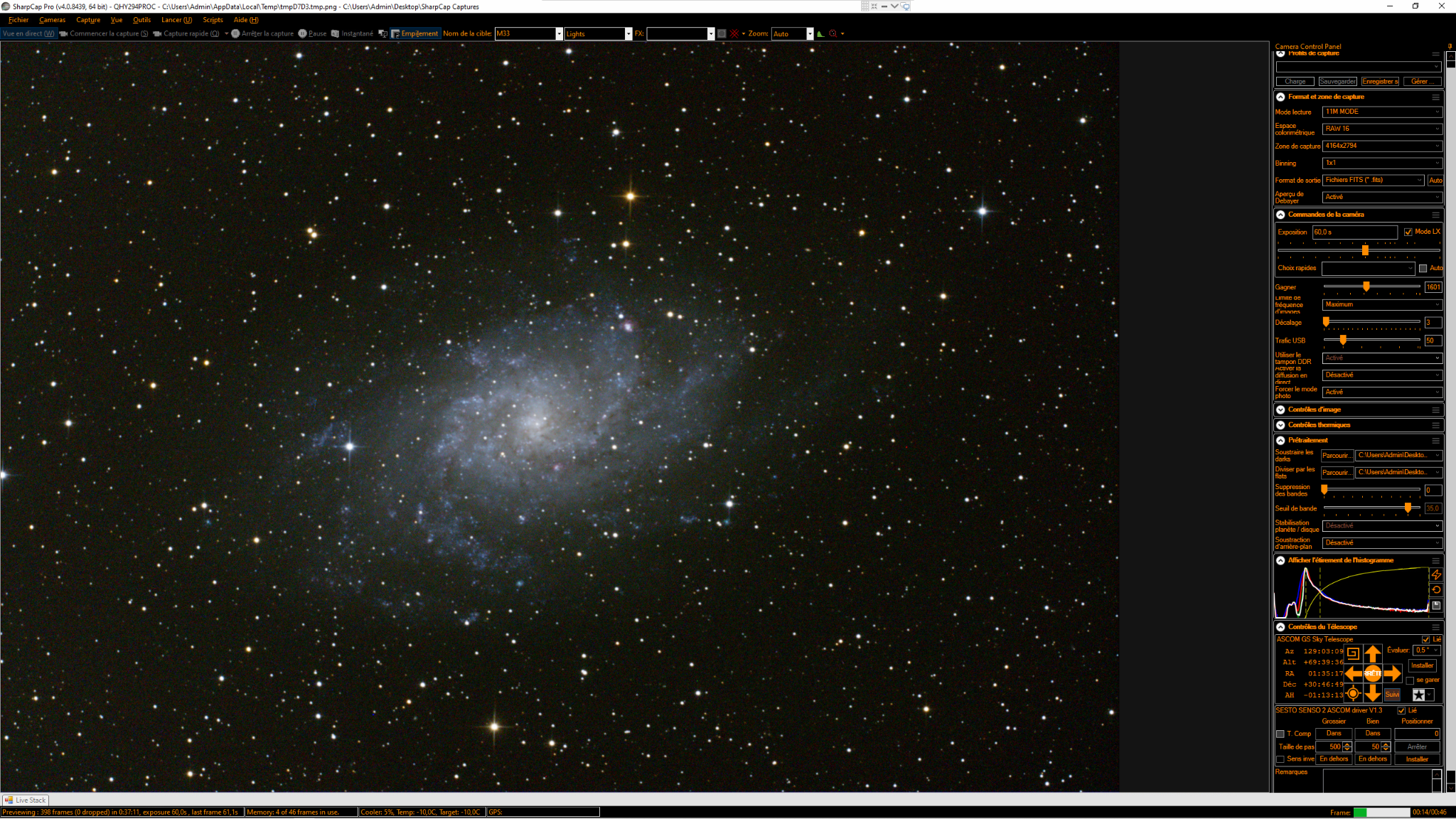

Retour sur M33 après une recollimation complète et un premier essai de peaufinage sur une étoile.
M33 5x60s gain 1601 offset 3 temp -10 dark+flat guidage 2s
Y'a du mieux non ?
Dernière modification par Caprice le 23 déc. 2021, 19:31, modifié 1 fois.

Message par Caprice » 23 déc. 2021, 19:37
Merci @Tiyann ;)
Après 15 minutes
M33 15x60s gain 1601 offset 3 temp -10 dark+flat guidage 2s

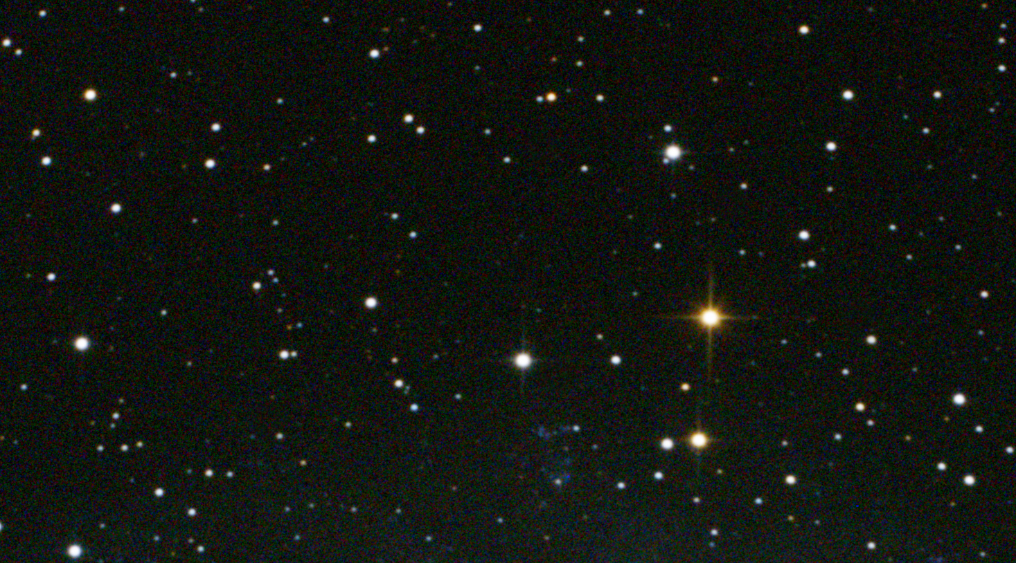

Retour au poses de 60s et au guidage.
B33 8x60s gain 1601 offset 3 temp -10 dark+flat guidage 2s
La FWHM grimpe, il serait peut-être temps de refaire la MAP :occasion-snowman: :mrgreen:

@Caprice pourquoi choisir? :lol:
Ça a l'air beaucoup mieux après réglage vite fait! Je note aussi que les etoiles brillantes ont belle allure, Alnitak est super propre sur ta dernière image, merci Romano (reste plus qu'a remettre les lames du secondaire droite, c'est ce qui explique le dedoublement des aigrettes du haut et du bas, si tu ne tiens pas bien la lame quand tu resserres les vis de l'araignée, tu les tords. tu te mets en pause courte, genre 1 seconde, gain assez élevé, et tu mets ta main devant le tube pour trouver quelle lame déconne, une fois que tu as trouvé tu tourne très légèrement la vis en question et tu regardes si tu vas dans le bon sens ou pas, essai erreur quoi)
