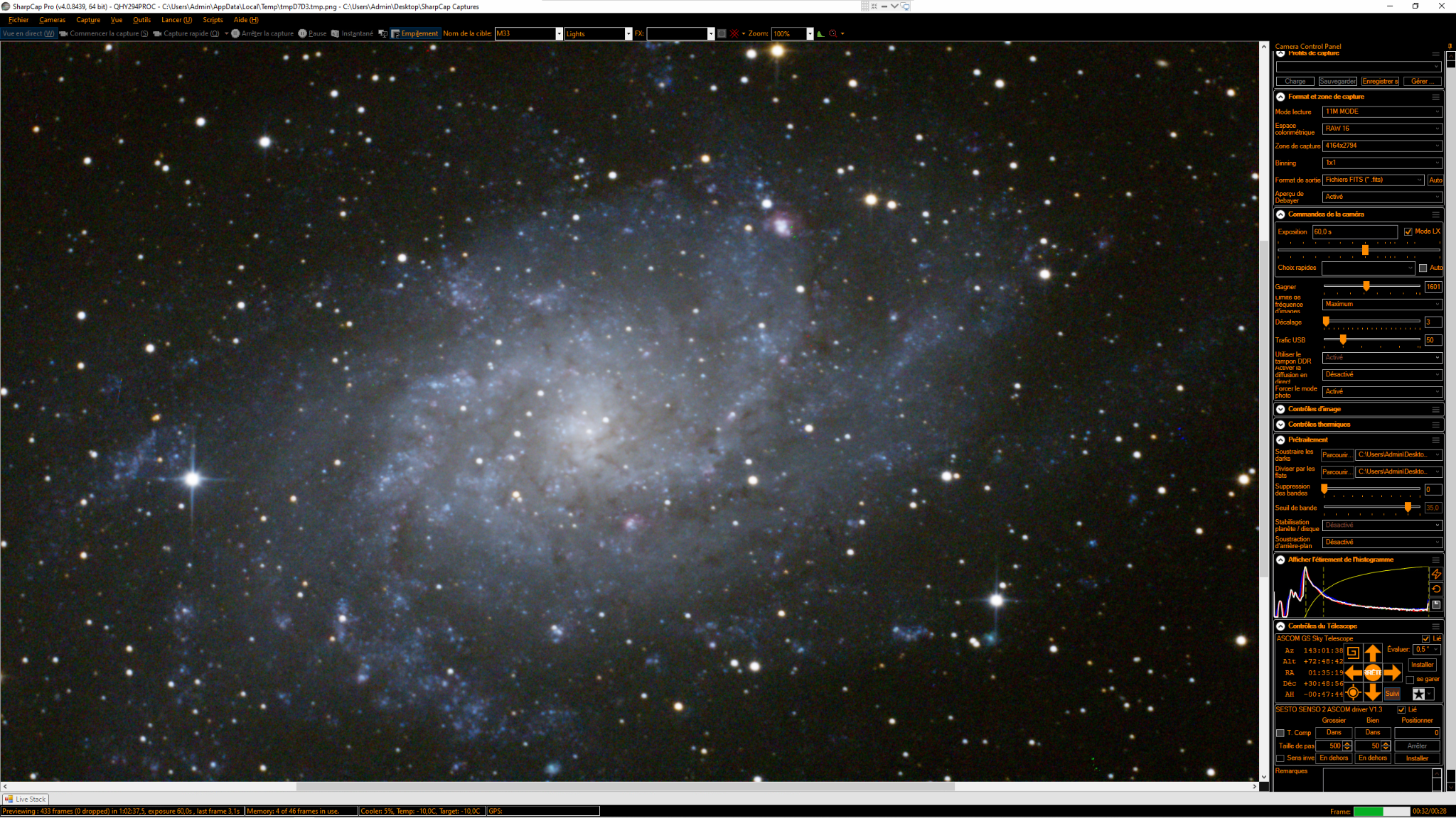

Message par Caprice » 23 déc. 2021, 19:25
Retour sur M33 après une recollimation complète et un premier essai de peaufinage sur une étoile.
M33 5x60s gain 1601 offset 3 temp -10 dark+flat guidage 2s
Y'a du mieux non ?
Dernière modification par Caprice le 23 déc. 2021, 19:31, modifié 1 fois.

Message par Caprice » 23 déc. 2021, 19:37
Merci @Tiyann ;)
Après 15 minutes
M33 15x60s gain 1601 offset 3 temp -10 dark+flat guidage 2s

Message par Caprice » 23 déc. 2021, 20:04
Merci @Poussin , c'est parce que j'ai essayé de suivre les conseils de @John Mc Burn ;)
Après 30 minutes à 100%, ces miroirs vénitiens semblent apporter plus de détails alors que le Ciel est loin d'être parfait (tout comme ma MAP certainement et je ne vous parle pas de mon suivi ^^ ) mais c'est assez subjectif encore :D
A tester en pauses plus courtes peut-être voir en lucky :think: En tout cas, ils vont bien ! :mrgreen:
M33 30x60s gain 1601 offset 3 temp -10 dark+flat guidage 2s

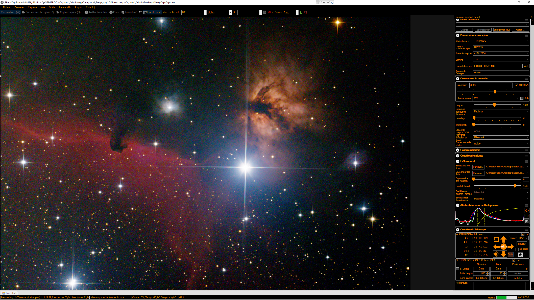

Retour au poses de 60s et au guidage.
B33 8x60s gain 1601 offset 3 temp -10 dark+flat guidage 2s
La FWHM grimpe, il serait peut-être temps de refaire la MAP :occasion-snowman: :mrgreen:
