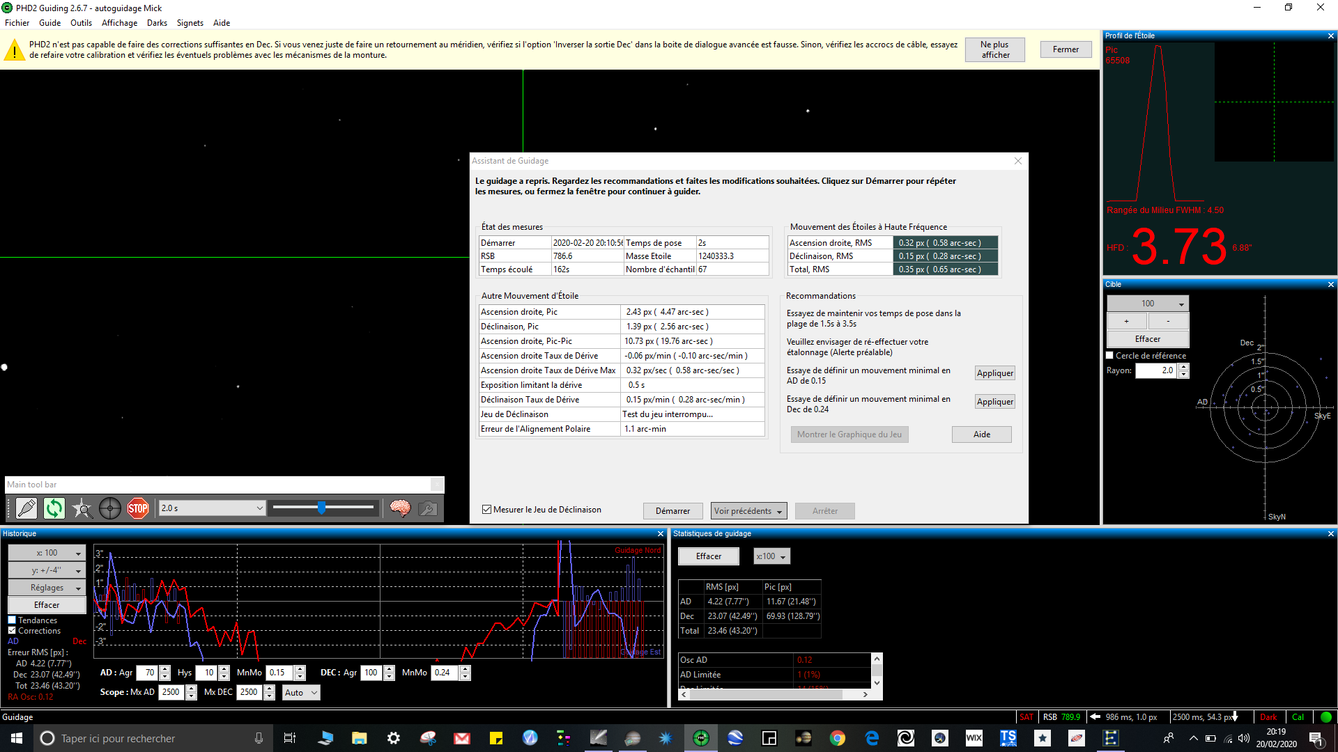

Message par bemo47 » 21 févr. 2020, 18:11
ah, on a fait.
Micky a les screen shots.
on a réussi une calibration après avoir ajusté le pas de calibration avec la valeur que phd a calculé, puis phd est passé en guidage, avec de grandes amplitudes, du genre +3 -3 si j'ai bien compris, mais ça guidait.
ensuite on a lancé l'assistant de guidage, il réussi à passer la 1ère étape puis a entamé la mesure du jeu en DEC.
mais là, il a sorti un message disant qu'il ne pouvait pas gérer, soit parce que l'on avait fait un flip méridien et qu'il fallait vérifier les paramètres de gestion du flip, ce qui n'était pas le cas, soit à cause de frottements de câbles ou de problème mécanique dans la monture.
enfin faut revoir le message exact que nous donnera Micky, et on a arrêté là.
c'est cette étape que moi je peux passer mais sur laquelle il me donne un jeu de 7000ms à 13000ms.
j'attends aussi les screen shots pour aller voir dans le forum PHD ce qu'ils en pensent
à suivre....

Message par mickyman23 » 21 févr. 2020, 18:16
Steph a écrit : ↑
21 févr. 2020, 17:08
Bon alors les amis, ça a donné quoi les tests ?
Résultats des courses….
PHD m'a insulté…. :snooty:
je vous colle ici les résultats qui n'a même pas pu aboutir…
Messages : 6614
Message par mickyman23 » 21 févr. 2020, 18:21
La suite…. J'ai viré la lulu + le câble de la caméra qui lui était attribué.
Refait mon toron de câble en gardant que le nécessaire en enlevant tous les colliers qui pouvait s'aggriper sur la monture pendant mon suivi.
J'ai remarquer que mes câbles tous attaché ensemble semblait assez rigide pour créer une tension sur la monture et altérer la qualité de mon suivi.
J'ai donc changé ma manière de cheminer mes câbles le long de mon Set Up de façon plus fluide.
J'ai un jeu de 1 à 2 mm sur ma déclinaison également.
Messages : 6614
Message par mickyman23 » 21 févr. 2020, 18:29
Cela ne m'a pas empêcher de me faire une ptite soirée hier sur des poses de 32 sec unitaires sans trop d'étoiles en patates… :closedeyes:
Le FWHM est redoutablement efficace!!!! :ninja:
J'ajoute qu'il y avait pas mal de vent hier soir.

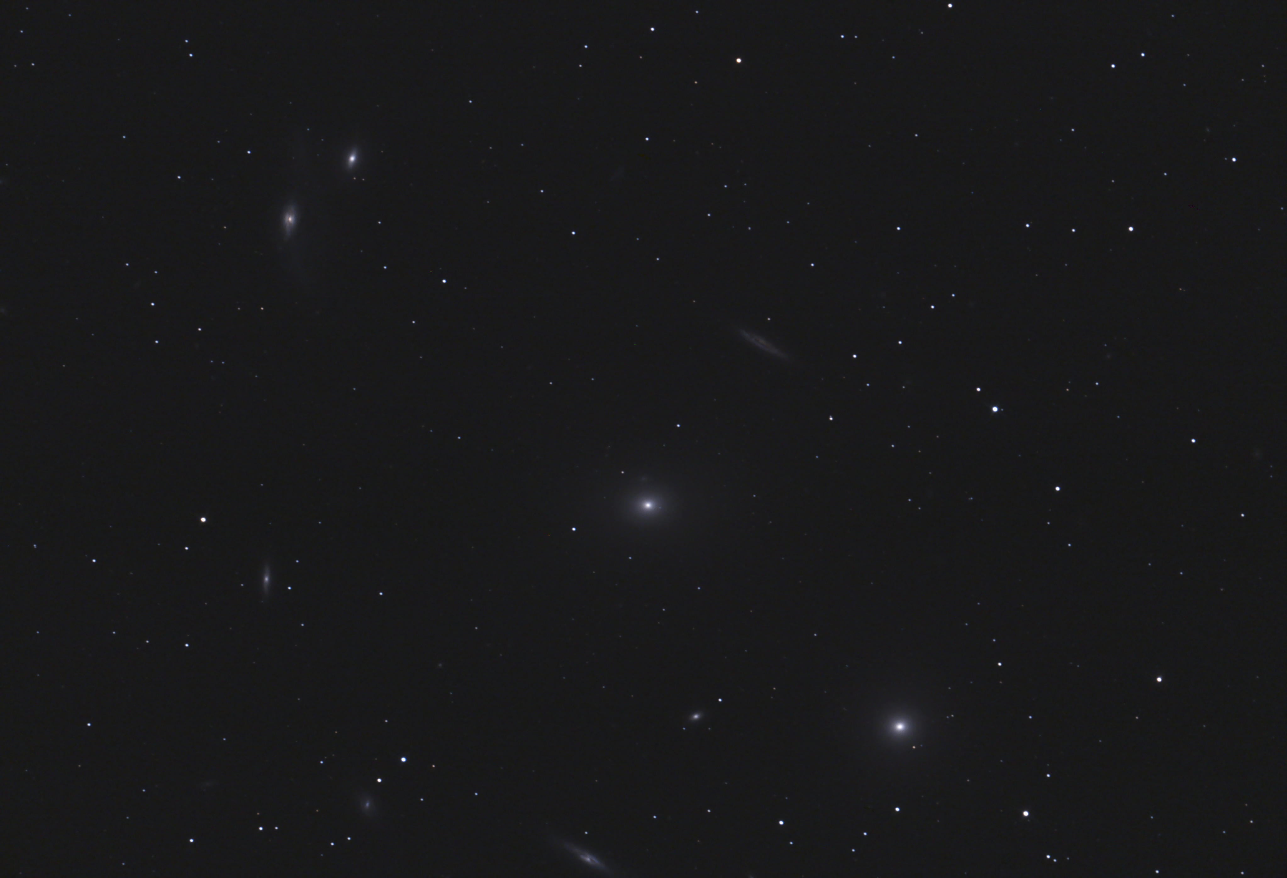

10min 32 sec

Message par bemo47 » 22 févr. 2020, 11:37
voilà le post sur PHDforum est ici https://groups.google.com/forum/#!topic ... uvcf4MLOVQ
par contre, je me souviens que tu semblais avoir quelques rafales de vent, et ça pourrait avoir eu un impact important sur les résultats, penses tu qu'elles étaient assez fortes pour créer une vibration sur le tube ? Vu que c'est un tube assez gros, prise au vent importante, en limite de poids, ça me semble une hypothèse assez plausible....
Messages : 6614
Message par mickyman23 » 22 févr. 2020, 11:55
bemo47 a écrit : ↑
Oui oui absolument Bernard, bien assez pour que la monture bouge un tantinet. :closedeyes:
Messages : 5052
Message par bemo47 » 22 févr. 2020, 12:00
ahhhh, alors il est fort possible que ça soit une des principales raisons pour l'assistant de guidage ait laissé tomber la mesure ! à refaire un soir sans vent si ça existe :D :D

Rebelote sur Abell 1656 avec cette fois des étoiles qui ressemble à des étoiles et pas à des patates douce... :mrgreen:
Je peux encore faire mieux c'est évident et quand ce sera le cas je la publierai dans le VA lointain pour finir les grand amas du Superamas de Coma.
:angry-cussingblack: tain de satellite!!!!
10min sur 32sec:
Messages : 5052
Message par bemo47 » 22 févr. 2020, 17:50
ah, on a une réponse sur le test de phd, apparemment on n'avait pas mis une vitesse de guidage correcte pourtant il me semble qu'on l'avait rectifiée, il faut au moins 0.5x et on avait 0.1x pendant le test, c'est un paramètre qui dans EQMOD, à vérifier et rectifier avant nouveau test
