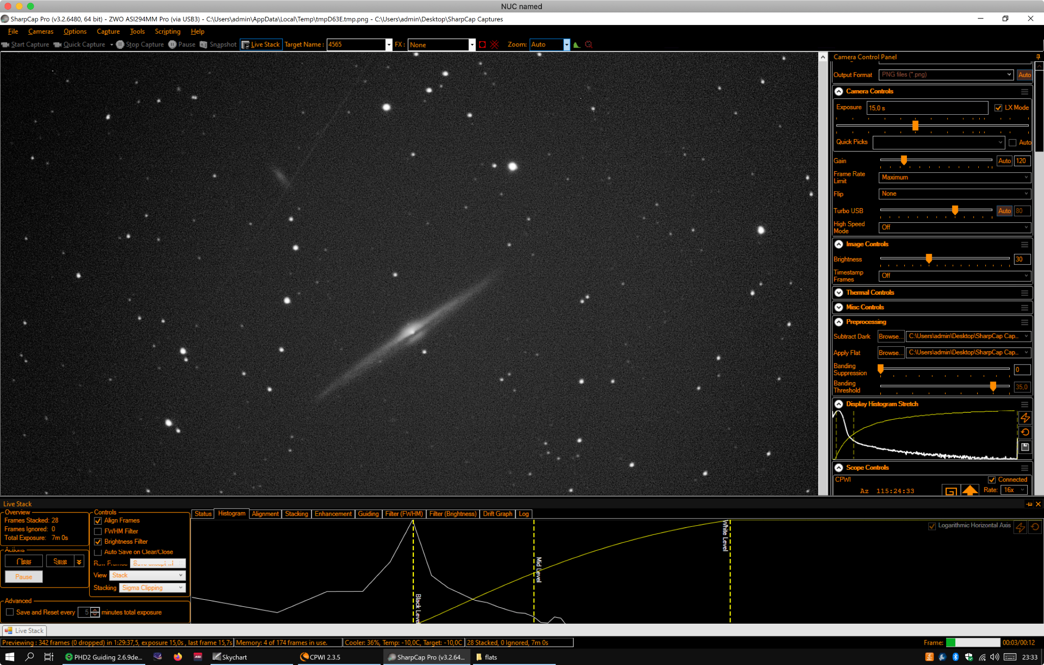

Et je finis avec une valeur sûre, M64, avec une définition assez pourrie comme le reste de la soirée malgré le sharpener à fond. Mais bon, on prend quand même, les sessions sans nuages sont rares :D
12min30s.
Bilan :
- le L-Pro et les galaxies en centre-ville, ça peut fonctionner...jusqu'à un certain point.
- J'ai un léger souci d'espacement entre le nouveau réducteur (Baader machin Alan truc) et ma caméra. ASTAP m'a donné 1220mm de focale, ce qui probablement un peu faible par rapport à ce que le réducteur est censé donner. Les étoiles avaient de la coma, et aberration en arc de cercle, ce qui est le signe d'un backfocus trop élevé (j'ai changé mes spacers pour incruster le porte filtre et j'ai dû foirer un calcul)
- Les flats, c'est juste plus possible. Il faut que je trouve :violence-rapidfire:
Depuis mon balcon
Message par clouzot » 15 mars 2021, 00:26
15 mars 2021, 00:06
Ok, donc la petite Evo va bien quand même, malgré la foooooocale (extra longue) du C9 ! On dit qu'il faut un "guideur" avec une plus longue focale pour les C9...
(Tu me diras, mieux vaut ça que rien ! ;) )
La petite Evolution fait le job depuis mon balcon, ça oui. Elle me sauve, même !
Pour le guidage, ça va je pense, le C9 était à 0.75 arcsec/pixel mesurés, l'Evoguide50 à 2.05arcsec/pixel. Rapport de moins de 3 donc dans la norme acceptable... et le vent et la monture ne permettent pas d'espérer mieux que ce que j'ai eu (1.5 arcsec RMS).

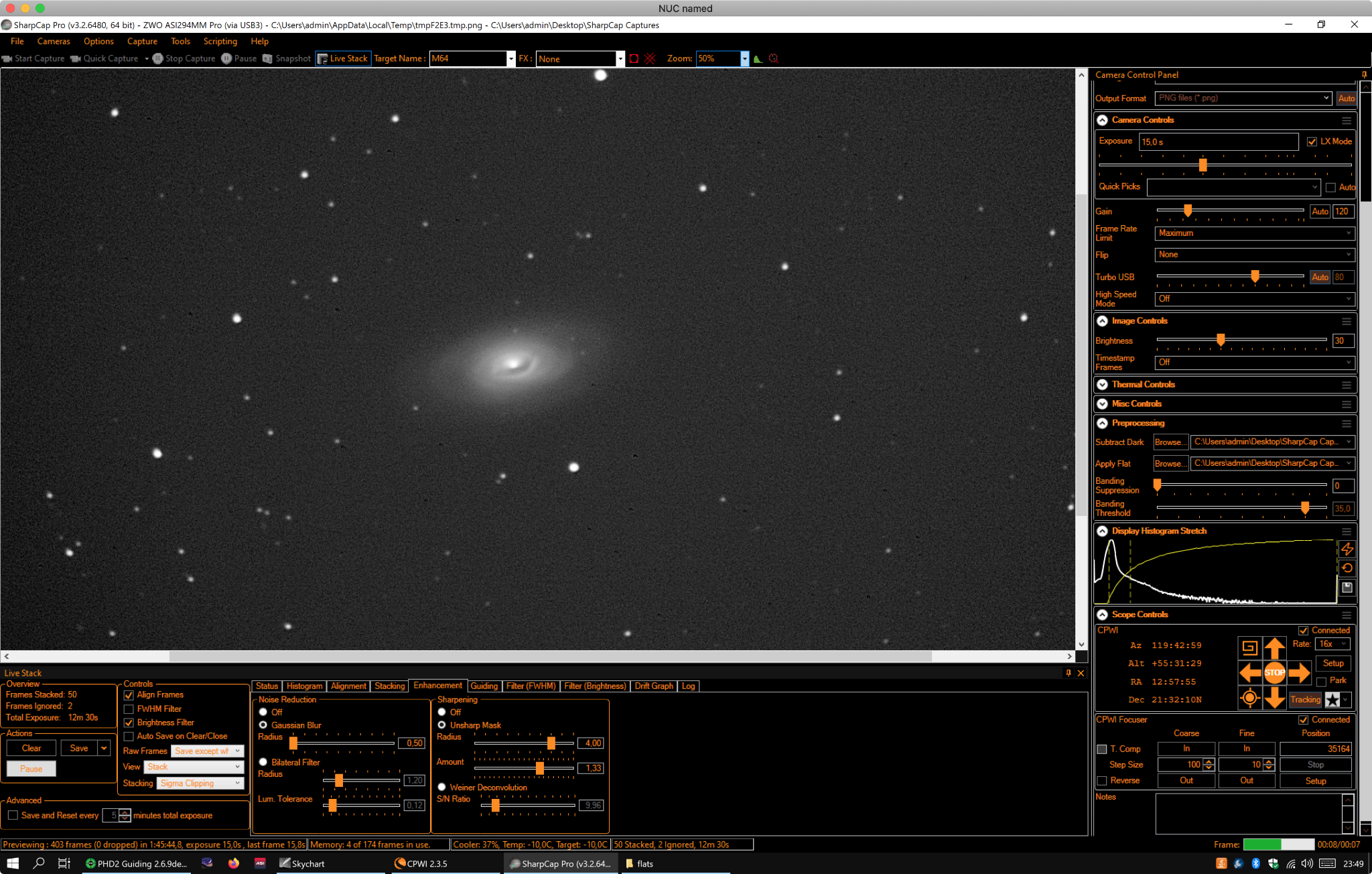

Soirée backfocus au C9 et son nouvel ami Alan (Gee-dit-Baader). Témoins : la 294MM, le filtre L-Pro qui est resté en place depuis hier soir, et ma fidèle monture Evolution sur wedge. Seeing variable entre 5 (à 45° d'élévation dans le ciel, mon max) et 8 arcsecondes (au ras de l'horizon, vous allez voir pourquoi)
N'aimant pas trop la forme des étoiles sur ma session d'hier, j'ai passé un bout de temps à raccourcir l'espacement entre réducteur et caméra (augmentant de ce fait le rapport f/d, qui est passé aux alentours de 5.5 à 5.6). C'est mieux mais pas encore au top.
Les flats, j'ai fait sans conviction, ça vignette encore mais bon...
M61 en 8 minutes, poses de 15s. Déjà vue mais son bras à angle droit m'étonne à chaque coup.

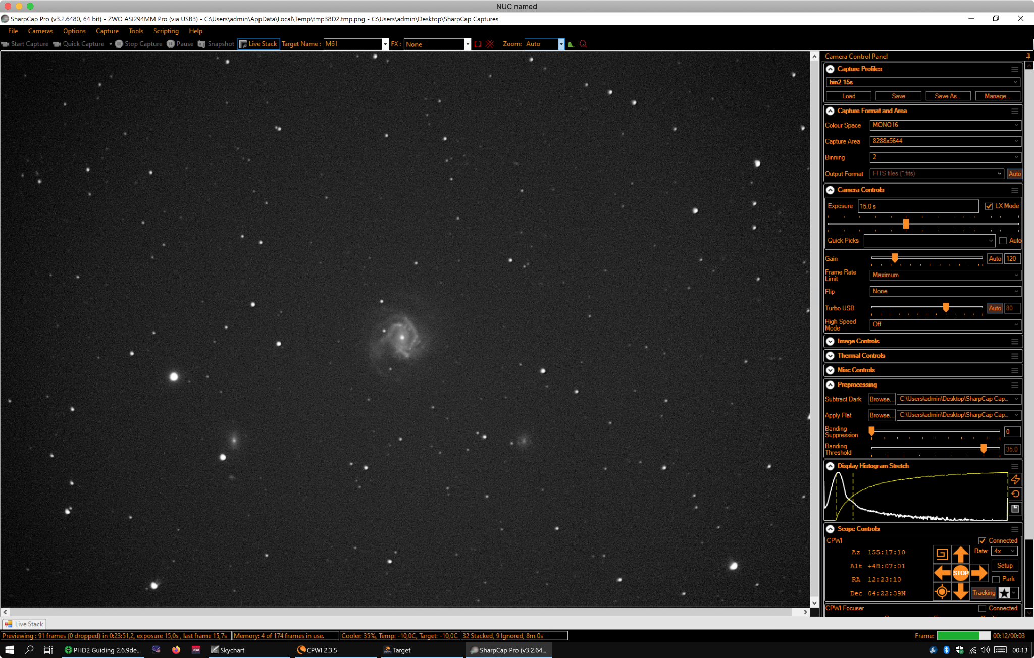

Et le dessert, parce que je sais qu'à part pour les sudistes, les réunionais, les portugais (@Ubuntu nous l'a montrée plusieurs fois) ou les tahitiens, elle sera vraiment difficile à observer (oui, même en Normandie) : la grande, que dis-je, l'énorme, non, la monstrueuse M83. Pas simple à 11° de l'horizon marin, avec une transparence douteuse et un seeing digne d'un lave-linge en marche. Je suis resté 16 minutes béat d'admiration devant cette merveille du sud.
