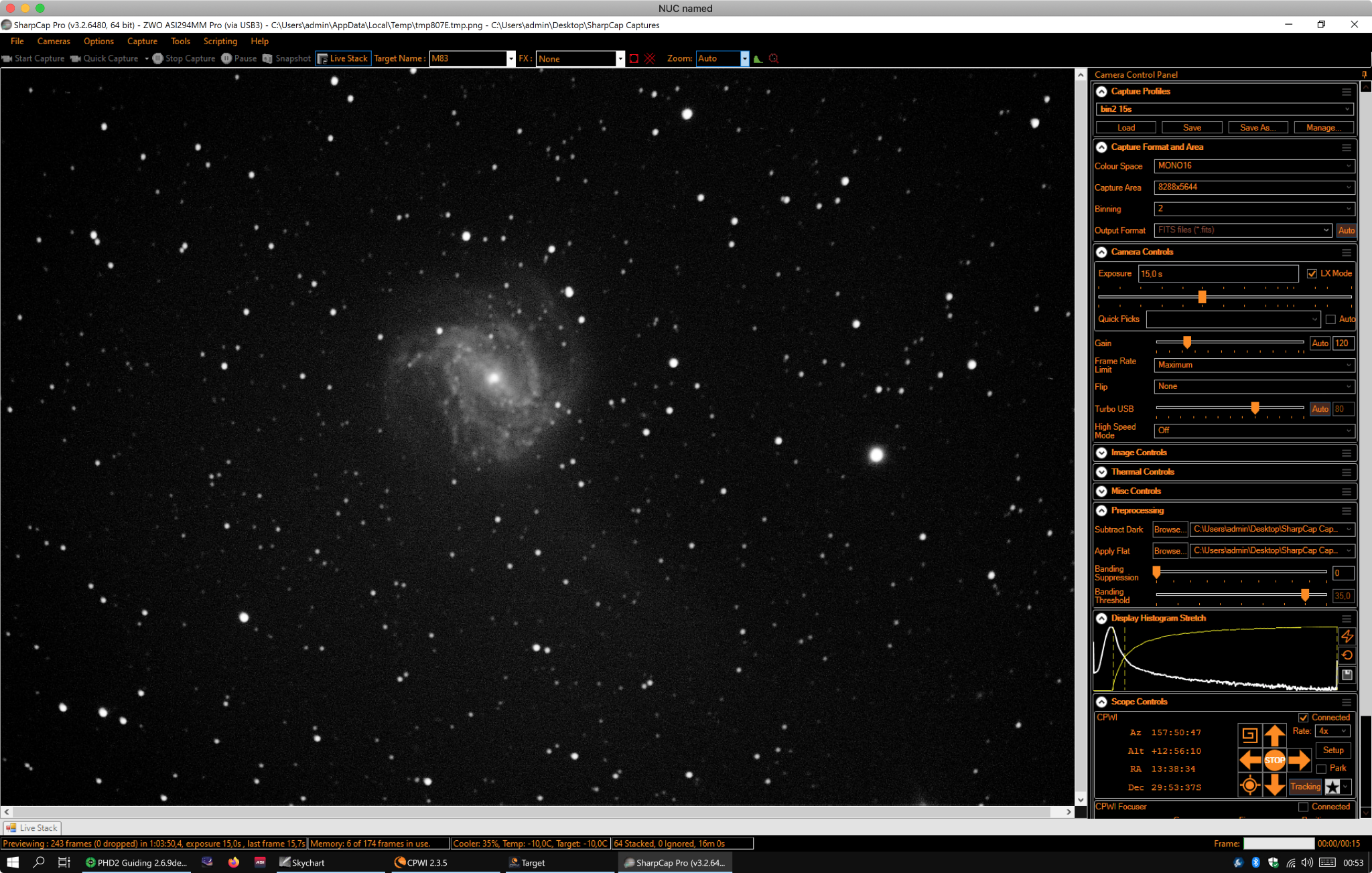

Et le dessert, parce que je sais qu'à part pour les sudistes, les réunionais, les portugais (@Ubuntu nous l'a montrée plusieurs fois) ou les tahitiens, elle sera vraiment difficile à observer (oui, même en Normandie) : la grande, que dis-je, l'énorme, non, la monstrueuse M83. Pas simple à 11° de l'horizon marin, avec une transparence douteuse et un seeing digne d'un lave-linge en marche. Je suis resté 16 minutes béat d'admiration devant cette merveille du sud.
