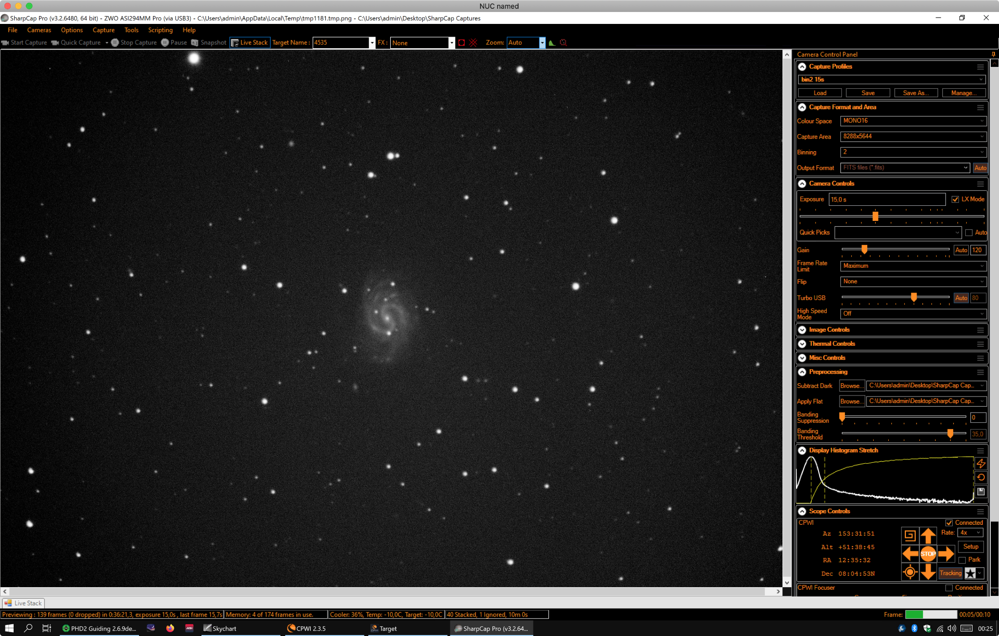

Message par clouzot » 16 mars 2021, 01:17
Soirée backfocus au C9 et son nouvel ami Alan (Gee-dit-Baader). Témoins : la 294MM, le filtre L-Pro qui est resté en place depuis hier soir, et ma fidèle monture Evolution sur wedge. Seeing variable entre 5 (à 45° d'élévation dans le ciel, mon max) et 8 arcsecondes (au ras de l'horizon, vous allez voir pourquoi)
N'aimant pas trop la forme des étoiles sur ma session d'hier, j'ai passé un bout de temps à raccourcir l'espacement entre réducteur et caméra (augmentant de ce fait le rapport f/d, qui est passé aux alentours de 5.5 à 5.6). C'est mieux mais pas encore au top.
Les flats, j'ai fait sans conviction, ça vignette encore mais bon...
M61 en 8 minutes, poses de 15s. Déjà vue mais son bras à angle droit m'étonne à chaque coup.
A 106000 51 millions d'années-lumières du Palais Princier de Monaco (voilà que je me @John Mc Burn -ise, dites-moi), je ne pouvais pas louper NGC 4535, déjà faite en février et qui est presque la galaxie de notre logo AVA. Je l'aime bien avec sa barre, ses deux bras principaux qui se dédoublent en plusieurs spirales...
Et le dessert, parce que je sais qu'à part pour les sudistes, les réunionais, les portugais (@Ubuntu nous l'a montrée plusieurs fois) ou les tahitiens, elle sera vraiment difficile à observer (oui, même en Normandie) : la grande, que dis-je, l'énorme, non, la monstrueuse M83. Pas simple à 11° de l'horizon marin, avec une transparence douteuse et un seeing digne d'un lave-linge en marche. Je suis resté 16 minutes béat d'admiration devant cette merveille du sud.
