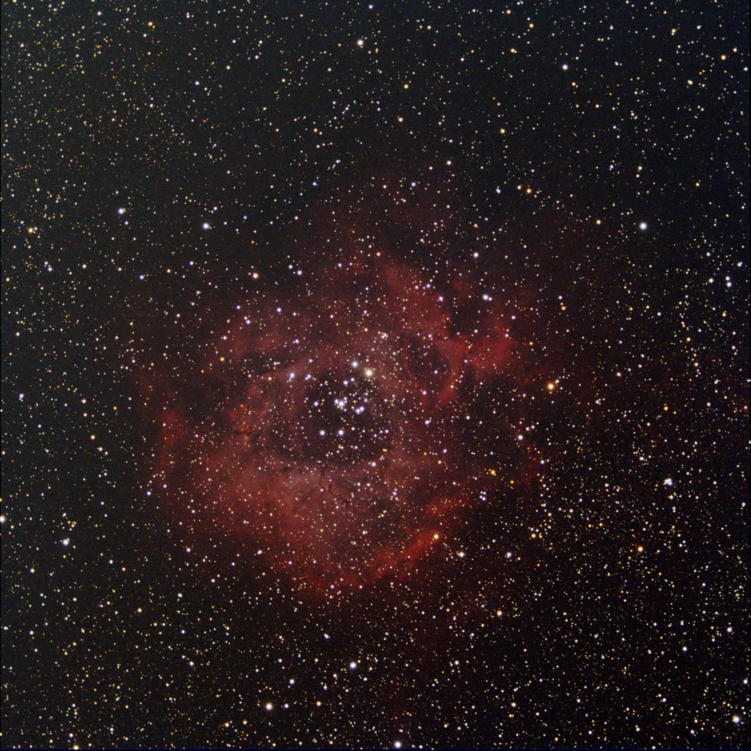

Celle du 25 novembre sans filtre - SaS ( plus en avant ) en 60s x 15 . 15 mn
Mais a gain 120 un peu faible a 200 cela aurait été mieux
Bon il y a moins de détails .
A voir ce filtre

Ya pas surtout, un peu trop de rouge ? :think:
Ca te bouffe le contraste

On dirait ça change de l'habitude ou je fait trop bleu :) c'est Save exactly as seen non retouché , y a eu mieux ....

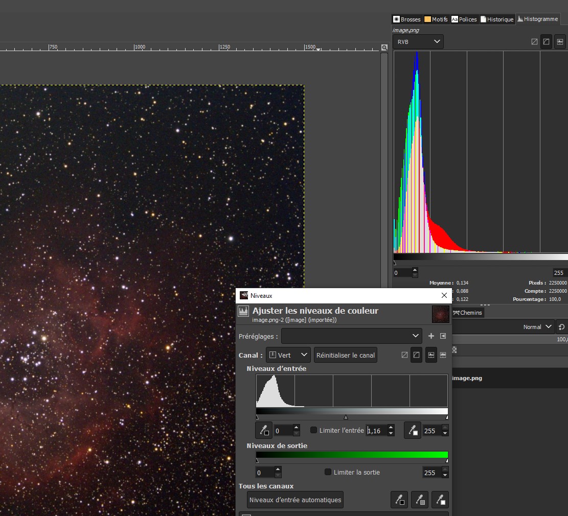

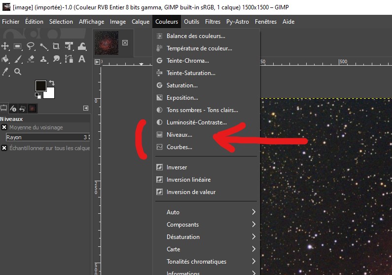

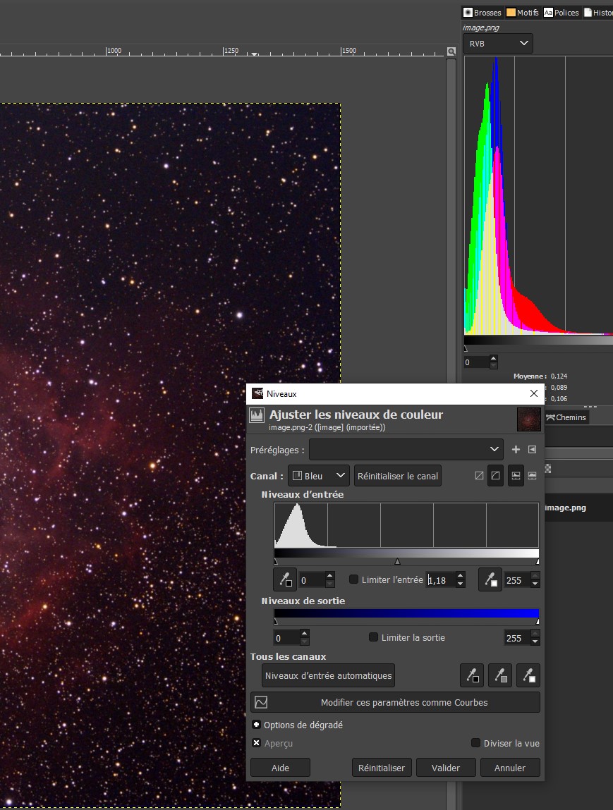

Si tu veux essayer, je te montre : tu ouvres ton image dans Gimp, puis tout se fait avec "Niveaux" et "Courbes"...
Capture d’écran 2024-01-20 171803.jpg (89.14 Kio) Consulté 2452 fois

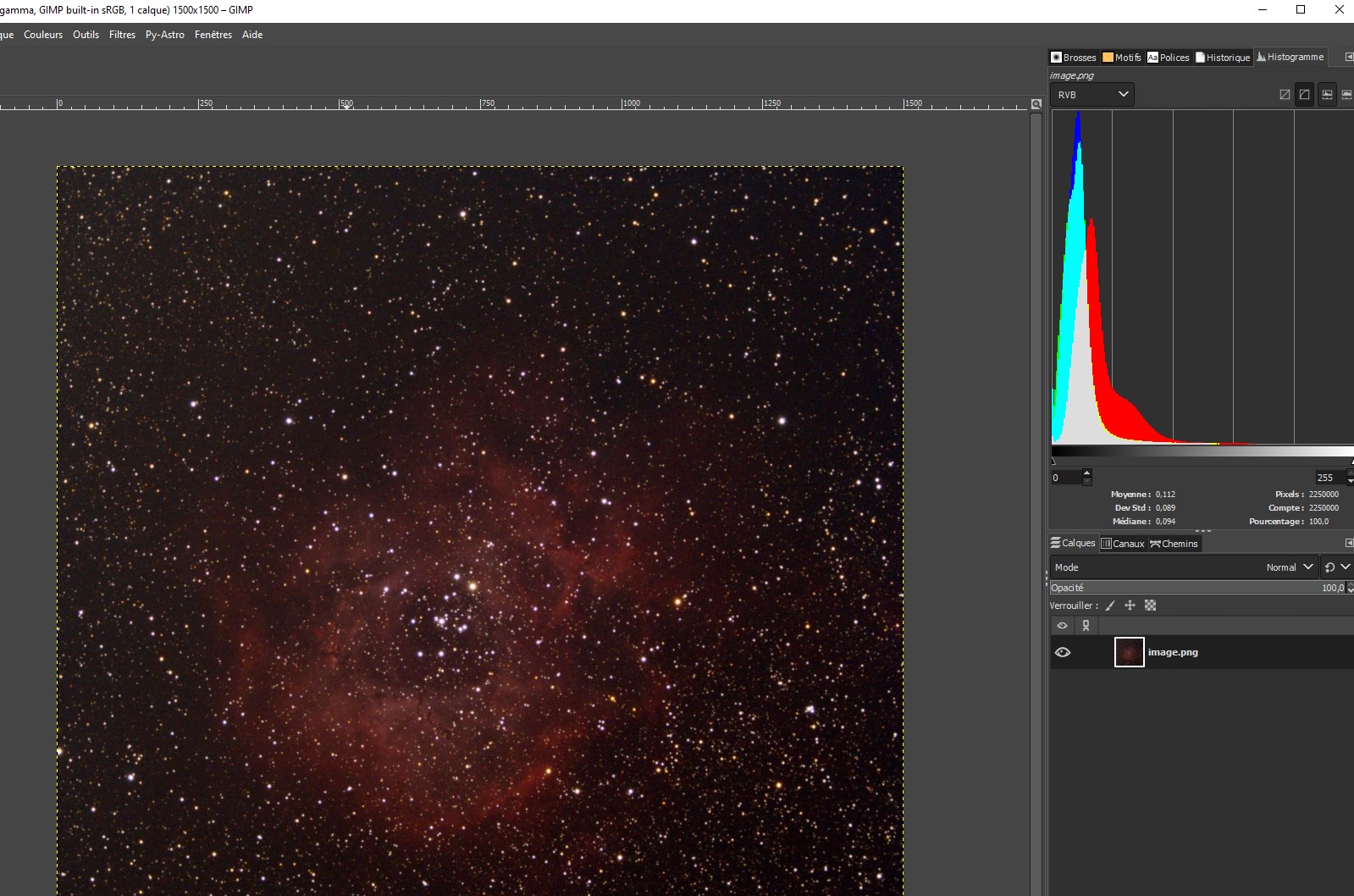

Côté droit de ton écran, on voit que les couleurs ne sont pas alignées (le rouge dépasse sur la droite des autres courbes) :
Capture d’écran 2024-01-20 171227.jpg (322.75 Kio) Consulté 2452 fois
Donc on va remonter le bleu et le vert pour que tout soit comme le rouge.
On fait ça dans "Niveaux", et on choisit d'abord le bleu (on voit "1,18" sous la courbe... avant, c'était à "1") :
Capture d’écran 2024-01-20 171319.jpg (208.46 Kio) Consulté 2452 fois
Puis, le vert (toujours en montant le "1" qui est sous la courbe) :
Capture d’écran 2024-01-20 171407.jpg (220.24 Kio) Consulté 2452 fois

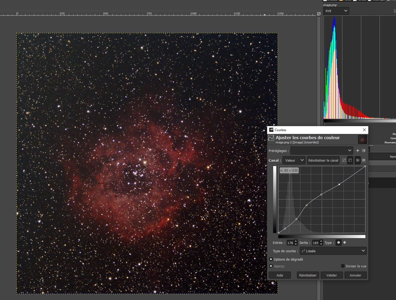

Et tant qu'à avoir ouvert Gimp, autant booster un peu la couleur avec "Courbes" :
Capture d’écran 2024-01-20 171514.jpg (413.22 Kio) Consulté 2452 fois
Un point avec la souris au raz de la courbe (sur sa droite), puis on clique au milieu du trait qui monte et ça permet de le "tordre" vers le haut (ce qui booste la couleur, mais pas le ciel).
Puis tu peux recliquer entre la courbe et ton point "du milieu" pour booster l'intermédiaire (le pourtour de ta galaxie)...
Enfin, certains disent qu'il vaut mieux baisser un peu l'extrémité droite du trait (pour faire une sorte de S, léger). A toi de voir...
Et on peut même baisser la gauche de la courbe, pour assombrir le ciel un peu.
Cela prend 5mn, et rien que ça, cela améliore déjà bien ton image :)
Ouvre tes deux versions dans "un nouvel onglet", puis passe d'une image à l'autre, on voit mieux la différence...

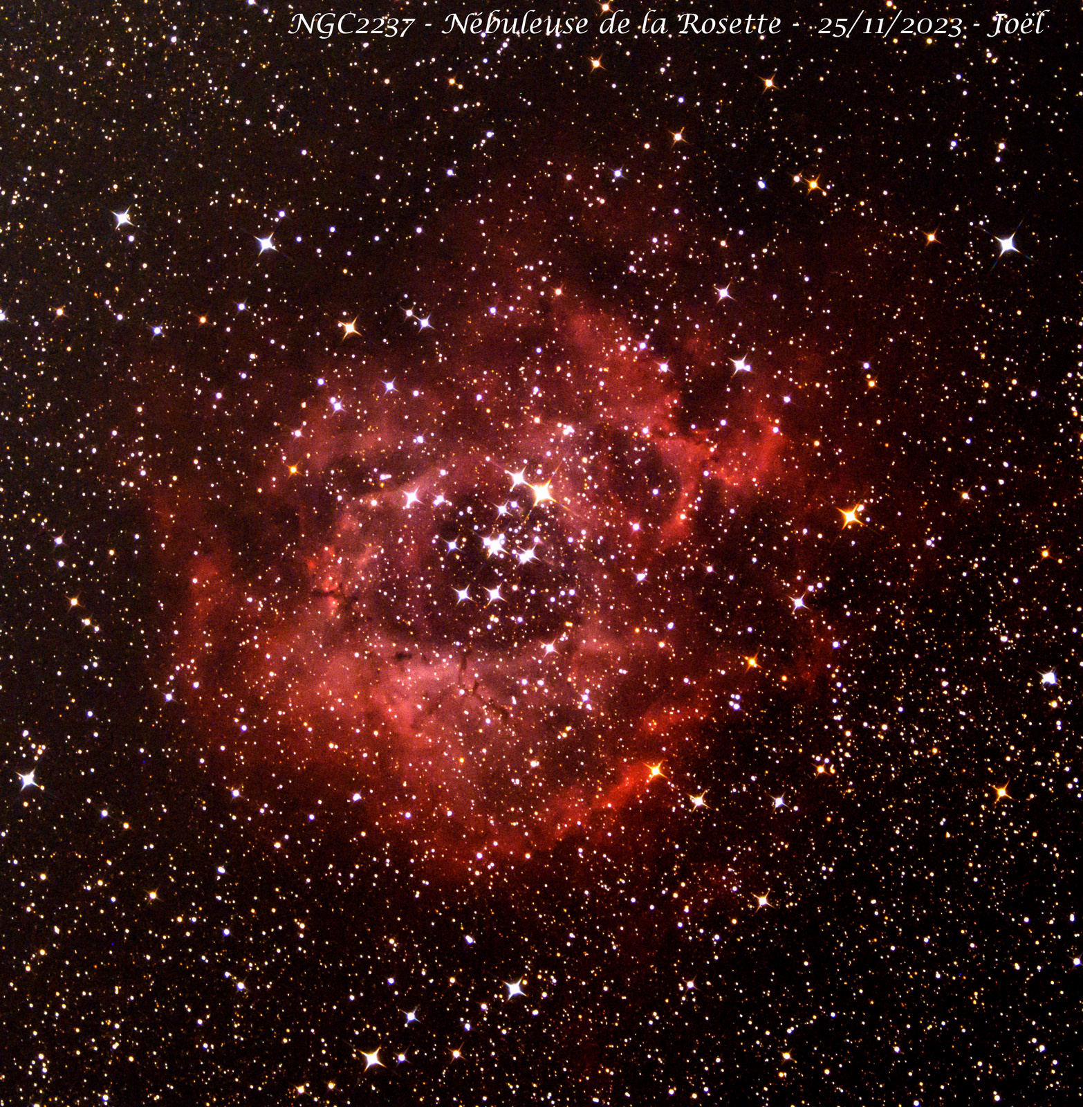

Pour le gratuit je fais aussi avec FastStone Viewer pour le vite fait sur le gaz
Ici c'est du VA donc pour moi du Save Exactly As Seen ;)
Si non du stack ci dessus j'en avait sorti ça en retouché ... :ninja: .

Je trouve que ça pète trop :oops: ,les aigrettes sont de trop j 'aurais du enlever le masque . j'en ai une autre plus dans les bleus , avec tous ces logiciels de traitement, même un peau-rouge peut devenir noir .
Je n'ai pas Pix et sa colorimétrie Hubble .
Pour le Setup c'est avec la 61 EDPH2 et pour une fois 60s unitaire en essais de guidage a gain 120 pensant etre moins bruité que mons habituel 200
Les flats sous SharpCap , avec un écran à flats (voir ma config , ici 61edph) une quinzaine avec la courbe blanche a 50%.
@fcouma les tons foncés certainement aussi le curseur trop sur la bosse de l'histo , j'essaye de me diminuer la PL sur le FdC visible sur mon écran . ;)
