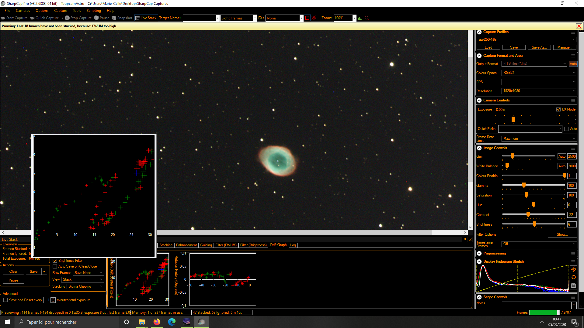

Bon il y a 1 mois environ que j'avais pas pu sortir le telescope vu le temps pourri qu'on se tape ici (globalement beau et assez chaud, mais trop de passages nuageux)
hier c'était mieux, quelques passages d'altitude en début de soirée , mais pas trop mal.
Comme c'était la quasi pleine lune j'ai fait du planétaire, mais bon, pas le bon seeing, meme si je suis satisfait de ma nouvelle barlow X3 kepler Shorty. Moins de chromatisme, meilleure qualité.
En début de soirée, j'ai du désinstallé eqmod/ascom car sharcap ne reconnaissait pas la camera
Pendant ce mois dernier, j'ai essayé de reprendre la collimation de fond en comble, ca a l'air pas mal... pour ce que j'en sais
et puis le jeu dans la monture.
La j'ai eu un soucis sur l'axe DEC (la LEM cette soirée), ca marchait jusqu’à un certaine position (due au poids) et la ....crrrr, bruit au niveau de la vis sans fin. J'ai arrêté rapidos, remonté, desserré. Ca ne fait plus ce gros bruit
ouf. J'ai un bruit de courroie qui sautaient en vitesse basse. J'ai recommencé, c'est plus si flagrant, sauf en fin de course après a voir bougé, il reste un petit bruit. Problème, j'ai de nouveau un très léger jeu, et le suivi reste moyen
Bon ça permet d'observer hein bien sur, mais enfin, ça pourrait être mieux malheureusement.
J'ai fait un petit test sur M57 ci dessous. Et on voit que parfois ca part en cacahouète.
Avec tout ces bricolages, j'ai surement un peu bougé la monture, mais je pense que ce problème de suivi ne vient pas que d'un problème de nord, vous me direz ce que vous en pensez de ce suivi ...( a part les étoiles en patates) @mickyman23 @Steph, d'ou ca peut venir ces courbes.
Du coup, 74 frames de 8 secondes, lune presque pleine, sans RF, j'ai mis en revanche le nouveau Correcteur de coma 0,95x MaxField de TS (oui on se fait plaisir....
sans dark flat, bathinov

- John Mc Burn
- Messages : 6426
- Localisation : layon
- Steph
- Messages : 3501
Va Forest 250mm AZ-EQ6
Le graphique de gauche c'est ton décalage entre chaque image empilée par rapport à la première, c'est le décalage en X et Y exprimé en pixel. Dans ton cas cela veux dire que tu as beaucoup de dérive avec une ep importante, même problème que @mickyman23 et son eq6.Forest a écrit : ↑05 sept. 2020, 10:23J'ai fait un petit test sur M57 ci dessous. Et on voit que parfois ca part en cacahouète.
Le graphique de droite c'est la rotation de chaque image par rapport à la première exprimé en degré.

ok donc dérive importante j ai foiré la MES peut etre (encore) puis bougé la MES en bricolan, ok donc normalSteph a écrit : ↑05 sept. 2020, 14:00Le graphique de gauche c'est ton décalage entre chaque image empilée par rapport à la première, c'est le décalage en X et Y exprimé en pixel. Dans ton cas cela veux dire que tu as beaucoup de dérive avec une ep importante, même problème que @mickyman23 et son eq6.Forest a écrit : ↑05 sept. 2020, 10:23J'ai fait un petit test sur M57 ci dessous. Et on voit que parfois ca part en cacahouète.
erreur periodique merdique : je note, c'est logique logique.
Bon j'ai repris l'axe DEC. Les courroies des deux axes sont ok, tendues.
Je ressens plus de jeu a la main, et après test ca n'a pas l'air de vouloir foirer niveau visa sans fin, bruit normal. Donc ça, on verra au prochain créneaux météo.
Reste l'erreur périodique "normale" ... il y a t'il quelque chose a faire, hormis une correction par suivi, une fois que l'on a (en théorie) réglé les problèmes de serrage ?
l'apprentissage des erreurs périodiques , j'y pense; mais faut que je règle de façon certaines les autres défauts avant.

Pour rebondir sur la dernière conversation, mon tube + camera etc.. fait 15kg, tout juste pesé.
J'ai fait quelques tests hier soir, j'ai un gros probleme de tilt avec le correcteur de coma ce qui me fait des étoiles "filés" de base. En bougeant un peu les 2,vis de m*** dans le PO, je peux le réduire (mais pour le changement du PO on verra plus tard). Je me demande a que point mon primaire est pas un peu contraint aussi.
J'ai pris le temps de tester pour une première fois l'apprentissage PPEC dans la monture et ca améliore franchement les choses au niveau suivi (rien qu'a regarder les graphs de drift avant apres sous sharcap, c'est bluffant).
Profitant d'un beau ciel et d'un bon seeing pour une fois, j'ai surtout profité à faire mars avec la barlow X3. Un petit coup sur astrosurface et la
... Super content.
Je pense que le secteur central contient Syris minor/ Mare Tyrrhenium NGC 7026 : 57 frames - 456 sec ttal ngc 7331 (deer lick) - 193 frames - 1544sec
