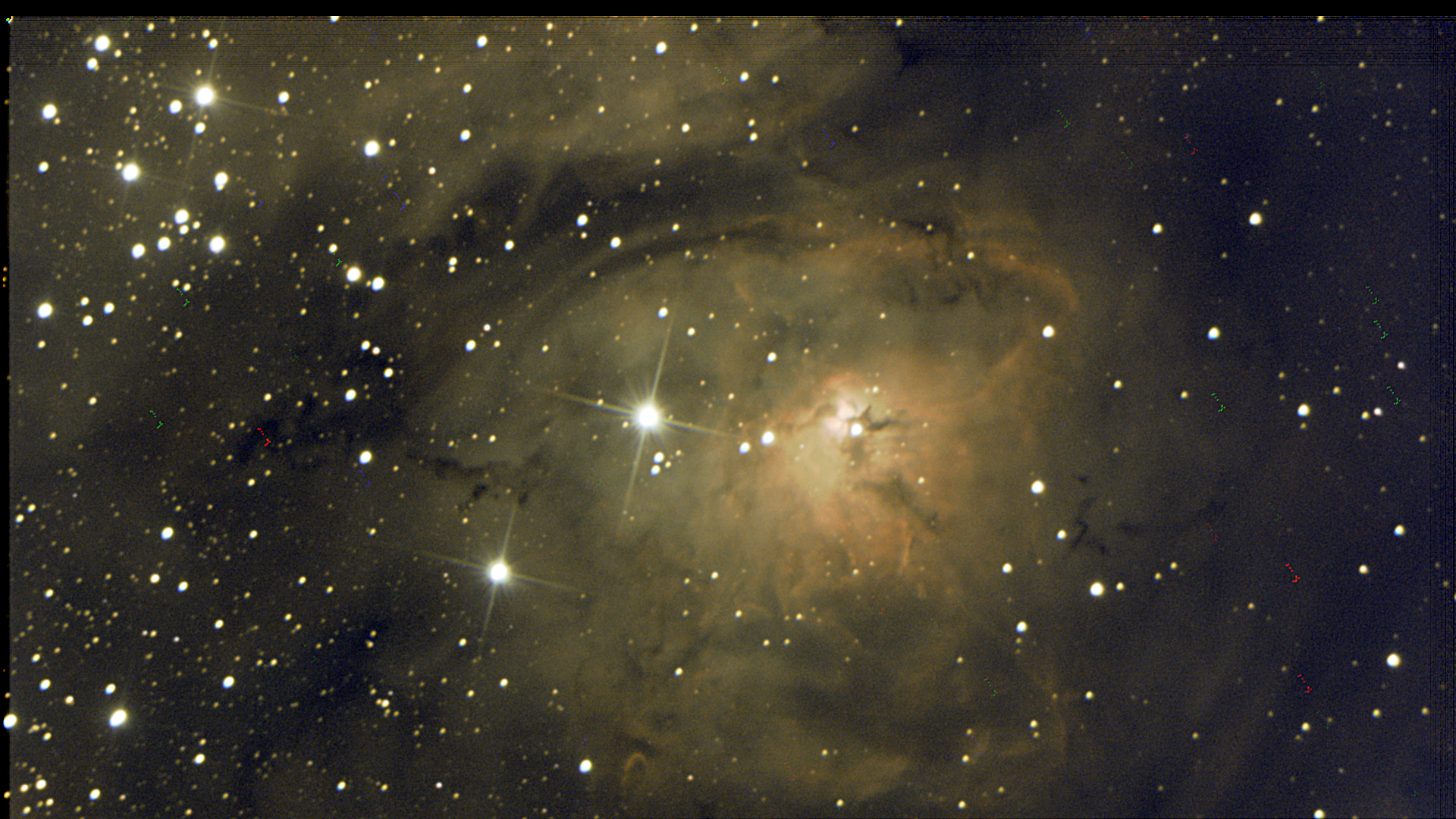

Pas satisfait de ma collimation, j'y arrive pas :(
Il y a toujours un truc bizarre dans la monture qui fait un peu bouger les choses, il faudra que je vérifie si les courroies sont bien tendues.
250/1200 mm sans filtre, sans dark/flat
images faites juste avant la pleine lune (début de pleine lune pour le lagon)
très chaud, seeing moyen,
par contre j'ai travaillé proche du gain unitaire pour changer : 600/5000
save as seen
92*2 sec
M16 80*8 sec (encore mais c'est boo) et ce coup ci avec un ciel meilleur
M8 74* 8sec
Messages : 6540
Va Forest 250mm AZ-EQ6
Message par mickyman23 » 08 août 2020, 11:35
De mon point de vue tu dois avoir du jeu sur ta monture, on le voit bien sur tes pixels chauds notamment sur M8.
A seulement 8sec unitaire ça devrait pas bouger comme ça.
T'as regardé le lien des vidéos que je t'avais posté pour contrôler le jeu de ta monture en AD et en DEC?
T'as soigné ta MES? t'as pas mal de dérive à seulement 8sec.
On le voit aussi sur tes étoiles en patates.

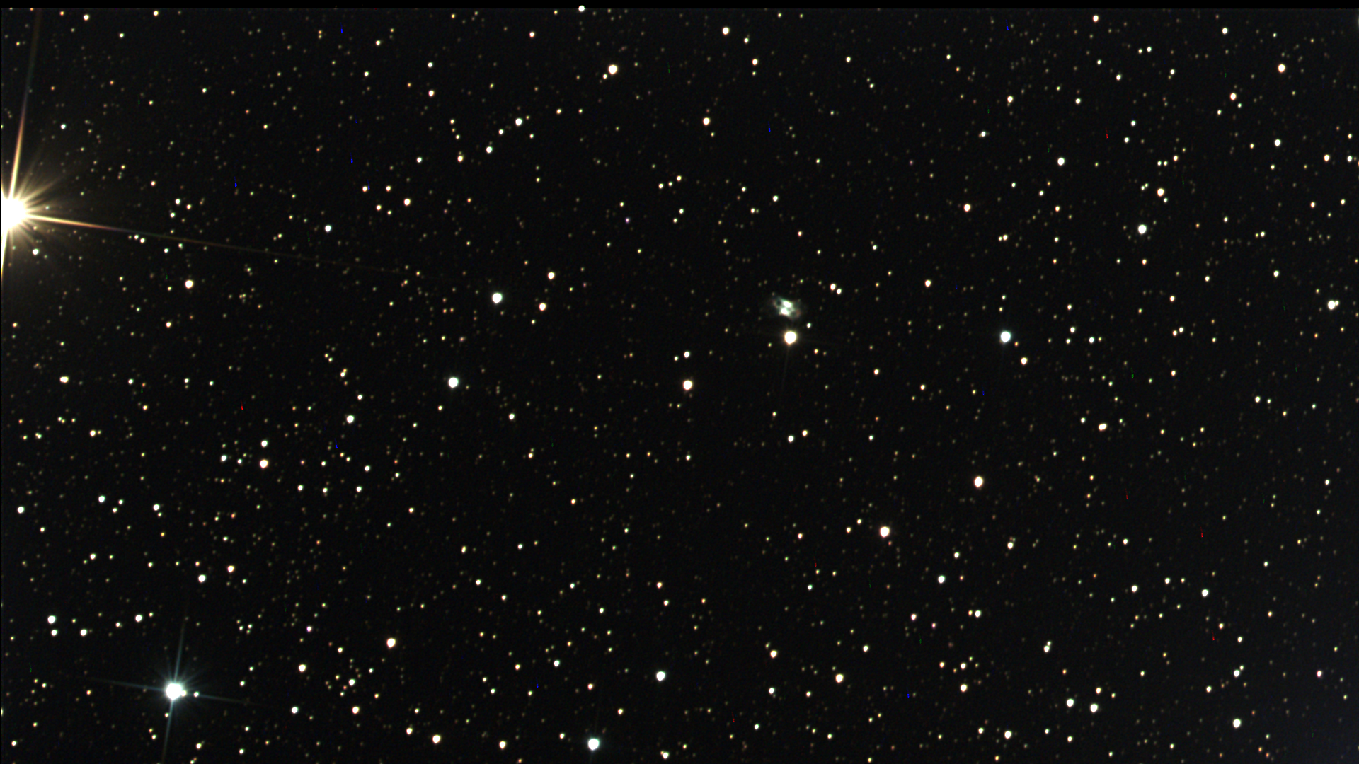

Message par Forest » 05 sept. 2020, 10:23
Bon il y a 1 mois environ que j'avais pas pu sortir le telescope vu le temps pourri qu'on se tape ici (globalement beau et assez chaud, mais trop de passages nuageux)
hier c'était mieux, quelques passages d'altitude en début de soirée , mais pas trop mal.
Comme c'était la quasi pleine lune j'ai fait du planétaire, mais bon, pas le bon seeing, meme si je suis satisfait de ma nouvelle barlow X3 kepler Shorty. Moins de chromatisme, meilleure qualité.
En début de soirée, j'ai du désinstallé eqmod/ascom car sharcap ne reconnaissait pas la camera :cry:
Pendant ce mois dernier, j'ai essayé de reprendre la collimation de fond en comble, ca a l'air pas mal... pour ce que j'en sais :closedeyes: et puis le jeu dans la monture.
La j'ai eu un soucis sur l'axe DEC (la LEM cette soirée), ca marchait jusqu’à un certaine position (due au poids) et la ....crrrr, bruit au niveau de la vis sans fin. J'ai arrêté rapidos, remonté, desserré. Ca ne fait plus ce gros bruit :o ouf. J'ai un bruit de courroie qui sautaient en vitesse basse. J'ai recommencé, c'est plus si flagrant, sauf en fin de course après a voir bougé, il reste un petit bruit. Problème, j'ai de nouveau un très léger jeu, et le suivi reste moyen :cry:
Bon ça permet d'observer hein bien sur, mais enfin, ça pourrait être mieux malheureusement.
J'ai fait un petit test sur M57 ci dessous. Et on voit que parfois ca part en cacahouète.
Avec tout ces bricolages, j'ai surement un peu bougé la monture, mais je pense que ce problème de suivi ne vient pas que d'un problème de nord, vous me direz ce que vous en pensez de ce suivi ...( a part les étoiles en patates) @mickyman23 @Steph, d'ou ca peut venir ces courbes.
Du coup, 74 frames de 8 secondes, lune presque pleine, sans RF, j'ai mis en revanche le nouveau Correcteur de coma 0,95x MaxField de TS (oui on se fait plaisir.... :) )
sans dark flat, bathinov

Message par John Mc Burn » 05 sept. 2020, 10:45
Joli rond de fumée!
Message par Steph » 05 sept. 2020, 14:00
Le graphique de gauche c'est ton décalage entre chaque image empilée par rapport à la première, c'est le décalage en X et Y exprimé en pixel. Dans ton cas cela veux dire que tu as beaucoup de dérive avec une ep importante, même problème que @mickyman23 et son eq6.
Le graphique de droite c'est la rotation de chaque image par rapport à la première exprimé en degré.

NGC 7026 : 57 frames - 456 sec ttal
ngc 7331 (deer lick) - 193 frames - 1544sec
