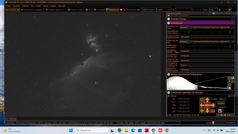

et le ha bien connu 1x120s
7x120s en ha
Messages : 3991
VA de Micmac en Mono
Message par Opmc73 » 28 nov. 2025, 03:01
28 nov. 2025, 00:16
bon avec mon nouveau montage de la 2600 première image et....la grille altair me dit que le capteur est trop prés, du coup je démonte le train optique et au lieu de visser la cam sur la raf j'utilise la bague et.... Suis trop loin
Sur la tete de cheval on voit les étoiles étirées en bas a gauche et ok ailleurs. Je me demande si c'est pas juste du tilt à présent ? Sur le genre PO que tu as sur ta lunette, il me semble qu'il peut faire rotateur manuel ? J'ai un Po comme ça sur un des 2 RC et les petites vis a 120° on tendance a se devisser par friction (sur l'embout nylon) quand on utilise le rotateur. Résultat ça se dessere et le PO prend du tilt avec le poids du train optique. Du coup je ne fais surtout par tourner le PO et je serre a fond les vis sur ce PO.
Je parle de ces vis là (fleches rouge )

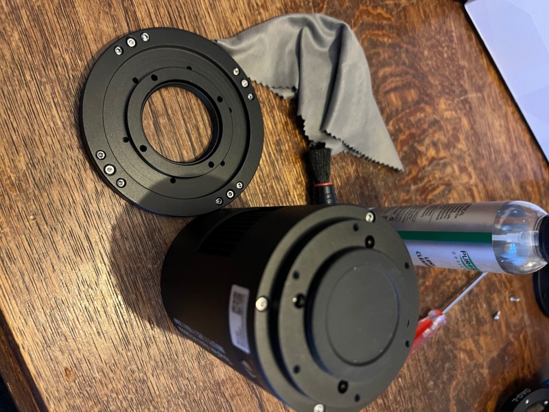

comme si je n'avais pas assez de soucis comme ca..... j'ai enlevé la 533 du c9 pour lui mettre la 2600
j'ai raccourci le chemin optique .... trop court, je remet 1.2mm de spacer toute façon j'ai pas vraiment plus sous la main et pas envie de monter au grenier de peur de représailles, il parait que certain(e) voudrait dormir.
Bref pas encore ce soir que je tomberai amoureux de ma 2600

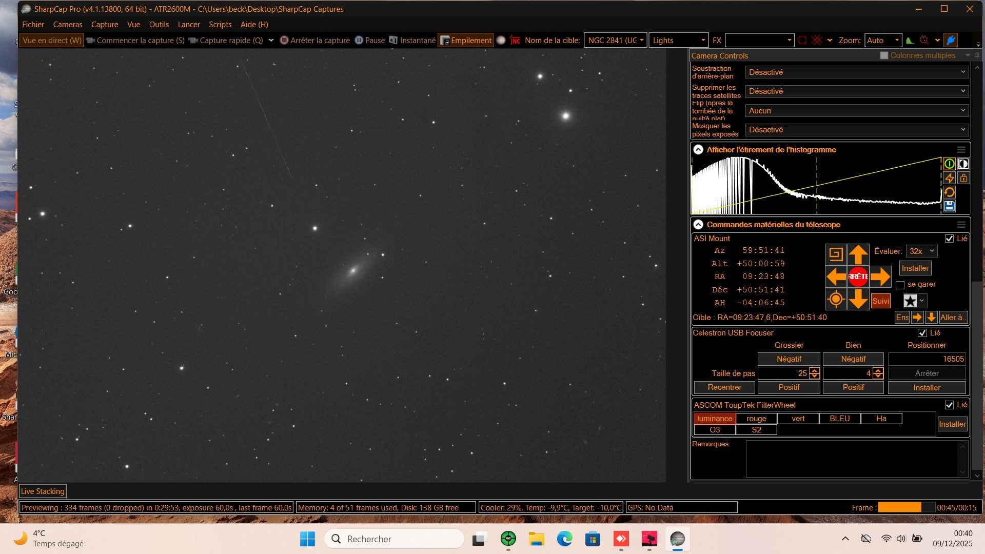

bon je me tourne vers 2841, pas mal de tachouilles même à 60s

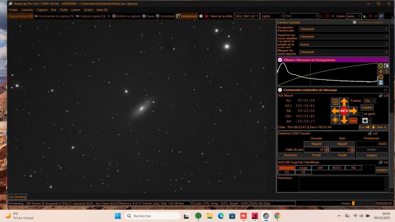

13x60s du mag 17 visible sans trop de souci
mais j'ai du foirer mon flat il y a vraiment des trucs bizarres sur l'écran
15x60s
vais retourner faire un flat
et je me tourne vers ngc3079 1x60s en lumi
malgré les nouveau flat j'ai toujours ces cercles dans l'image
16x60s
Messages : 3991
Message par Opmc73 » 09 déc. 2025, 01:53
09 déc. 2025, 00:57
des poussières sur les filtres et qui bougent entre ton flat et la prise de vue.

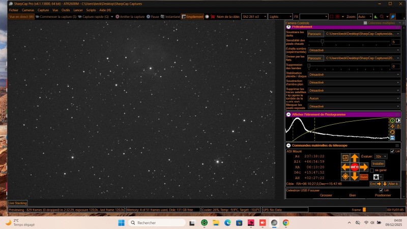

sh2 261 5x120s en ha
après 30mn je rentre en peu de o3 7x120s, il y a pas grand chose

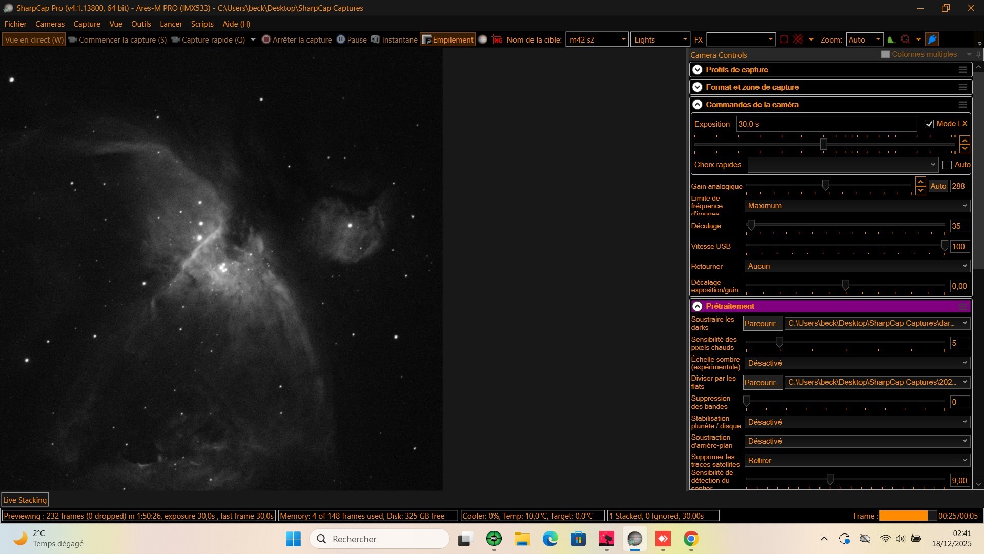

33x30s en o3
1x30s en s2.
puis 33x30s en s2

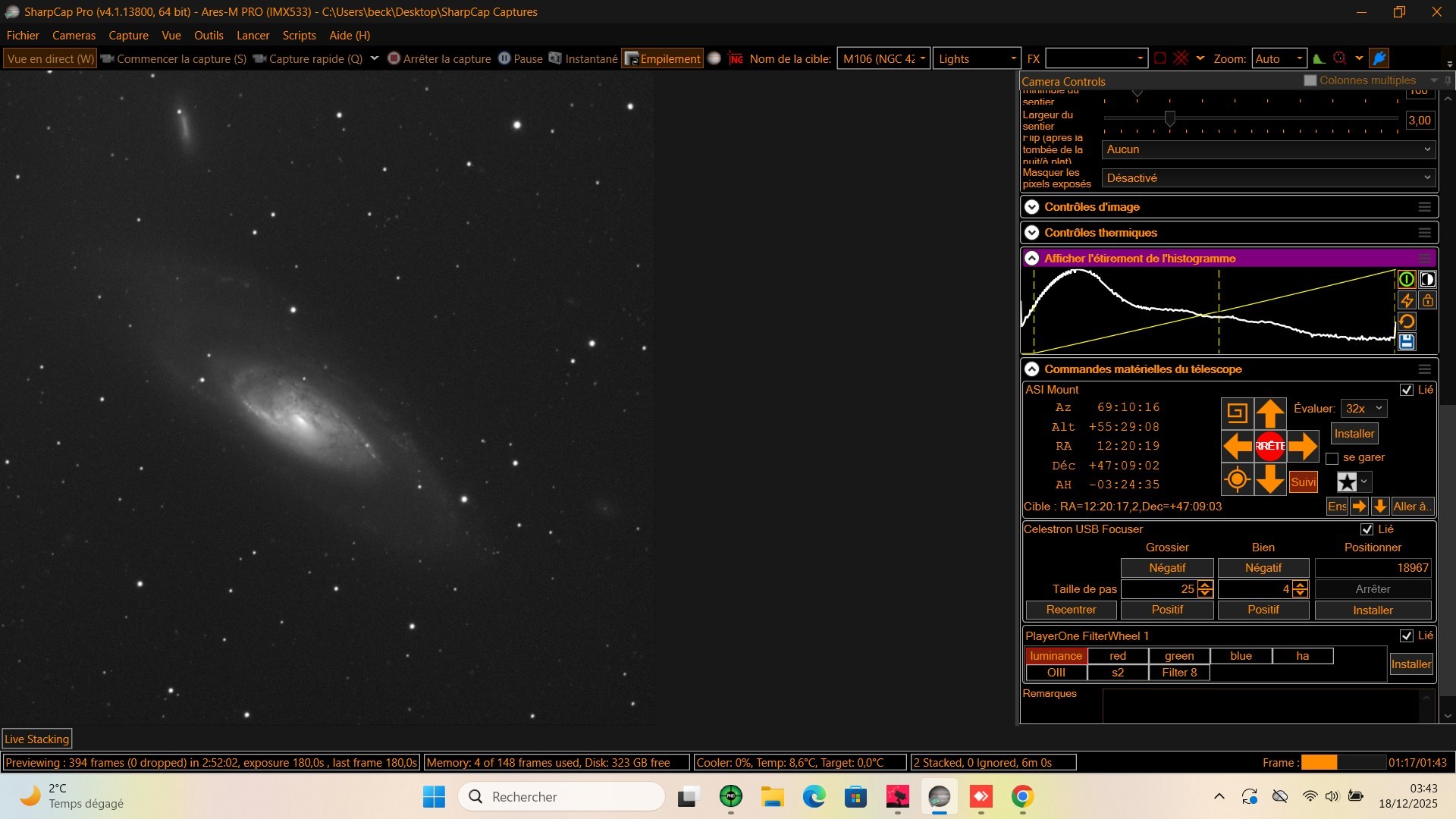

je rends une petite visite à 106 que je n'était plus allé voir depuis un moment
2x180s en lumi
12x180s
pff les étoiles partent en vrille, je remballe il faut que je règle ca
