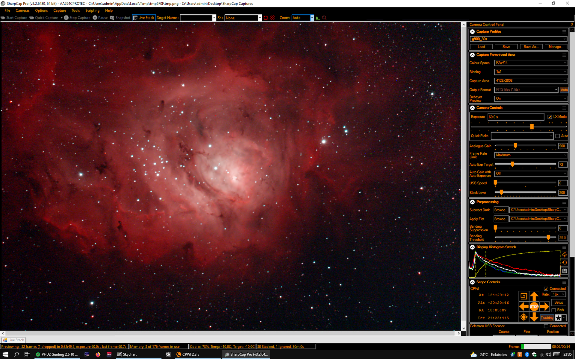

C6, 294c, 30 poses de 60s au L-Enhance, monture Evolution sur wedge, guidée. Et des flats (gain 100 mini, 4s, darks adaptés) qui fonctionnent

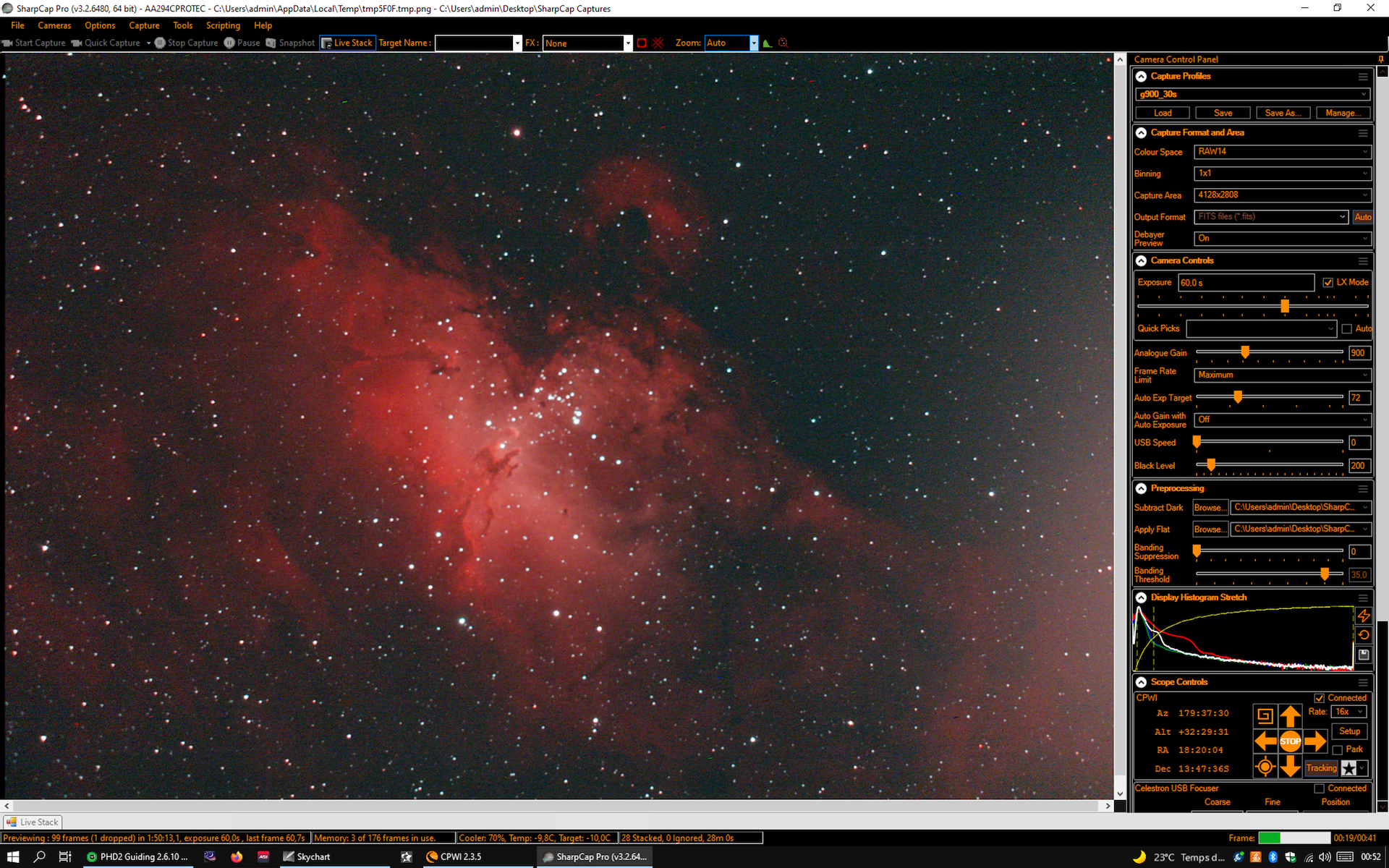

Et la pauvre M16 a fini par taper violemment dans l'immeuble de droite (27x60s)
