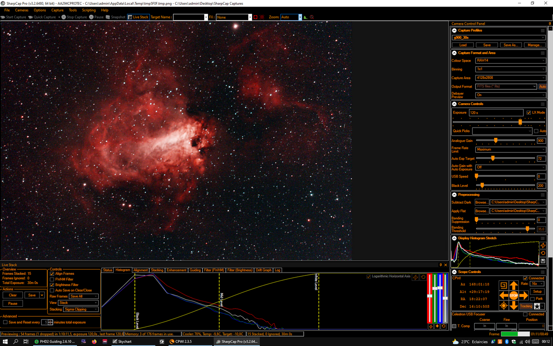

Second test rouge sur M17, 15x120s (un peu présomptueux les 2 minutes de pose, avec une pauvre Evolution qui a un peu de mal à suivre la cadence)
