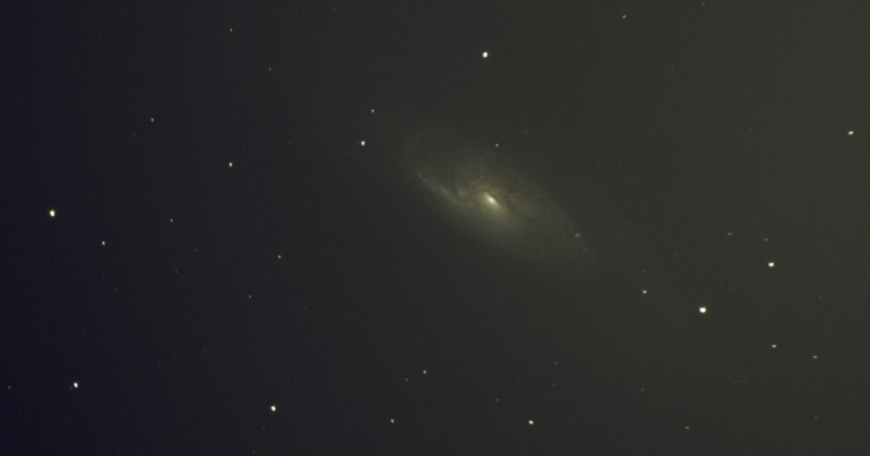

M106

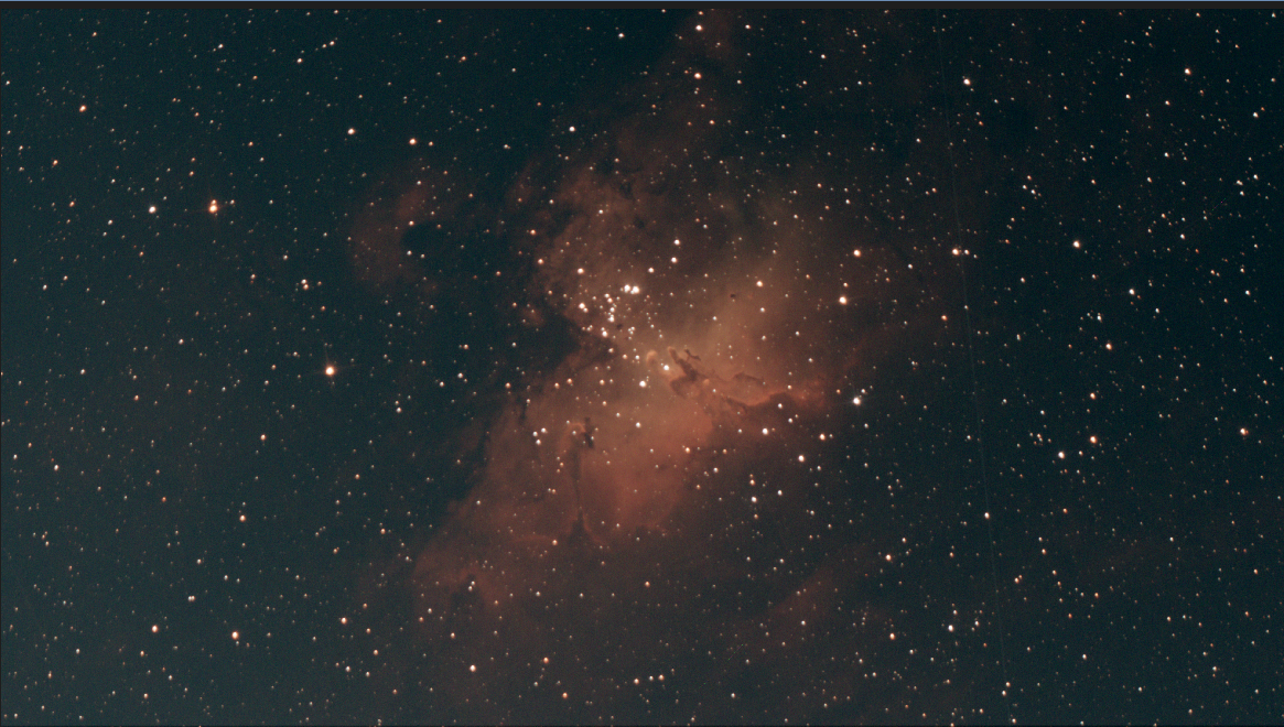

La nuit dernière je me suis concentré sur les nébuleuses. J'ai acheté un filtre Antlia RVB V2.
Le reste tube Ts optic 150x600, uranus 585c refroidie, EQ6 R pro, correcteur croma GPU et filtre Antlia tri bande RVB ultra V2.
Je nomme les cibles par l'appellation trouvée sur carte du ciel, il y a bien sûr des noms plus poétiques ;)
IC1396 , en regardant, je vois qu'il y a quelque chose intéressant dans le bas de l'image. J'y reviendrais une nuit

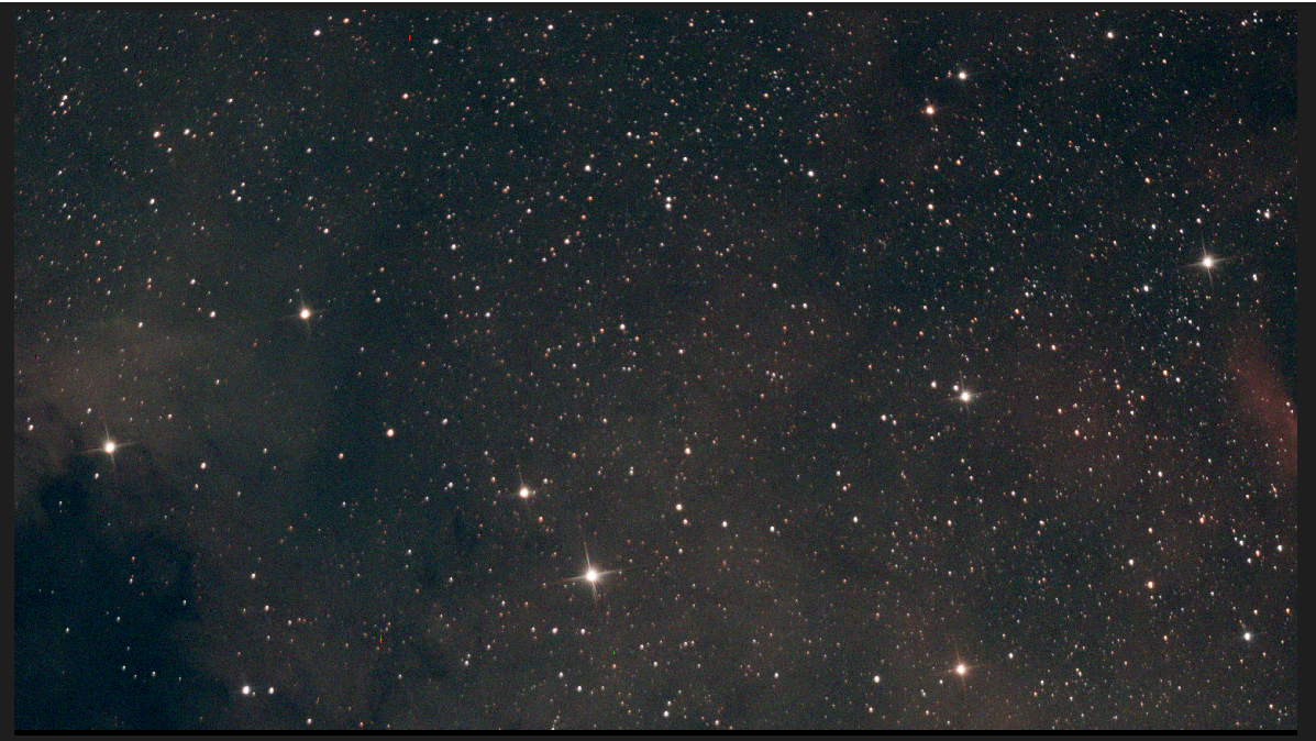

IC1590

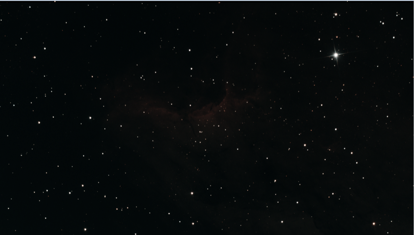

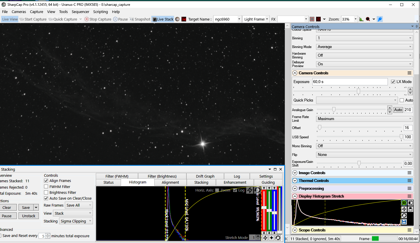

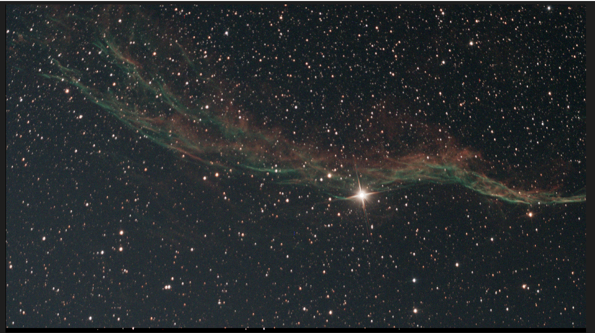

NGC6960

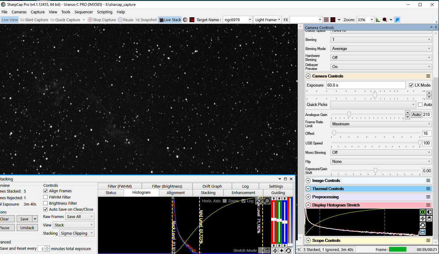

NGC6979

NGC7000, c'est juste un morceau ;)

J'ai remarqué que le black level a tendance à bouger, pas fréquemment mais ça joue sur ce que l'on voit sur l'écran.
Je ne sais pas l'incidence que cela peut avoir sur l'ensemble du stack

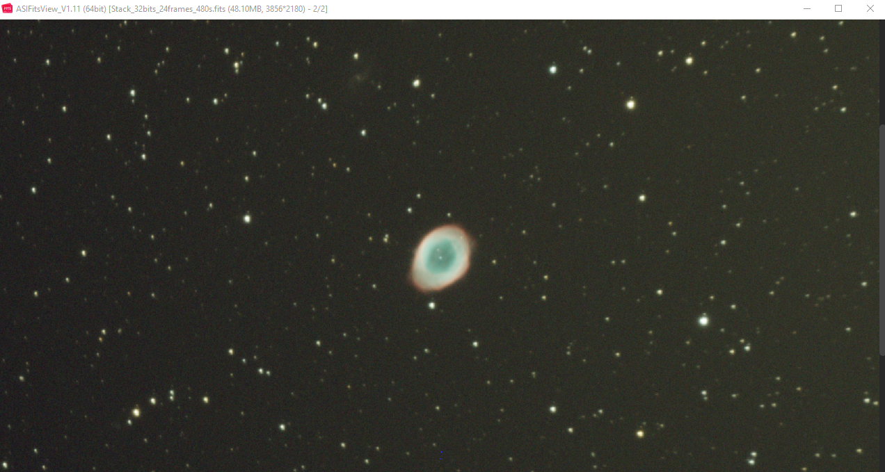

Bonjour

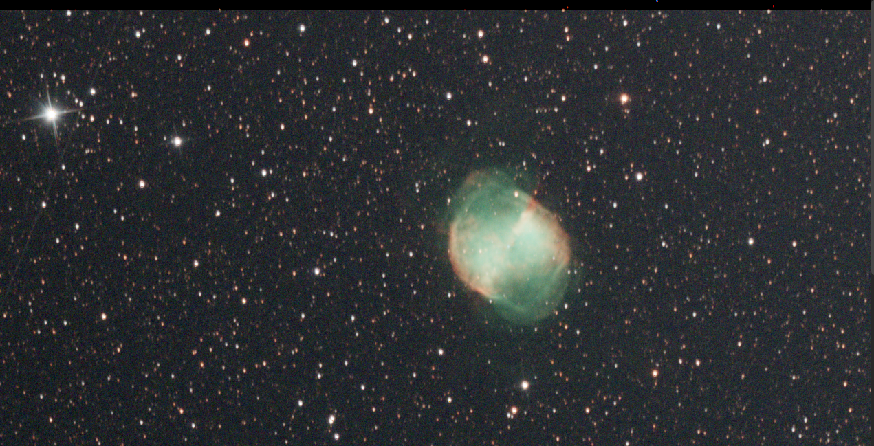

Hier soir petite session d'observation de 23h00 à0h15, la brume est venue d'un coup.
Juste eu le temps de capturer M27
Fin, on remballe

si tu gardes les unitaires cela n'aura pas une grande importance dans les débuts (cela dépend de ce que tu attends en traitement) , par contre si tu travailles juste avec le fit de sharcap cela peux en avoir une.
Quand il bouge cela vient tout simplement que ce n'est pas encore la nuit noire, il a tendance à se déplace vers la gauche.
Ok, c'est comme les couleurs qui évoluent aussi. Donc toujours bien calé les histos ;)

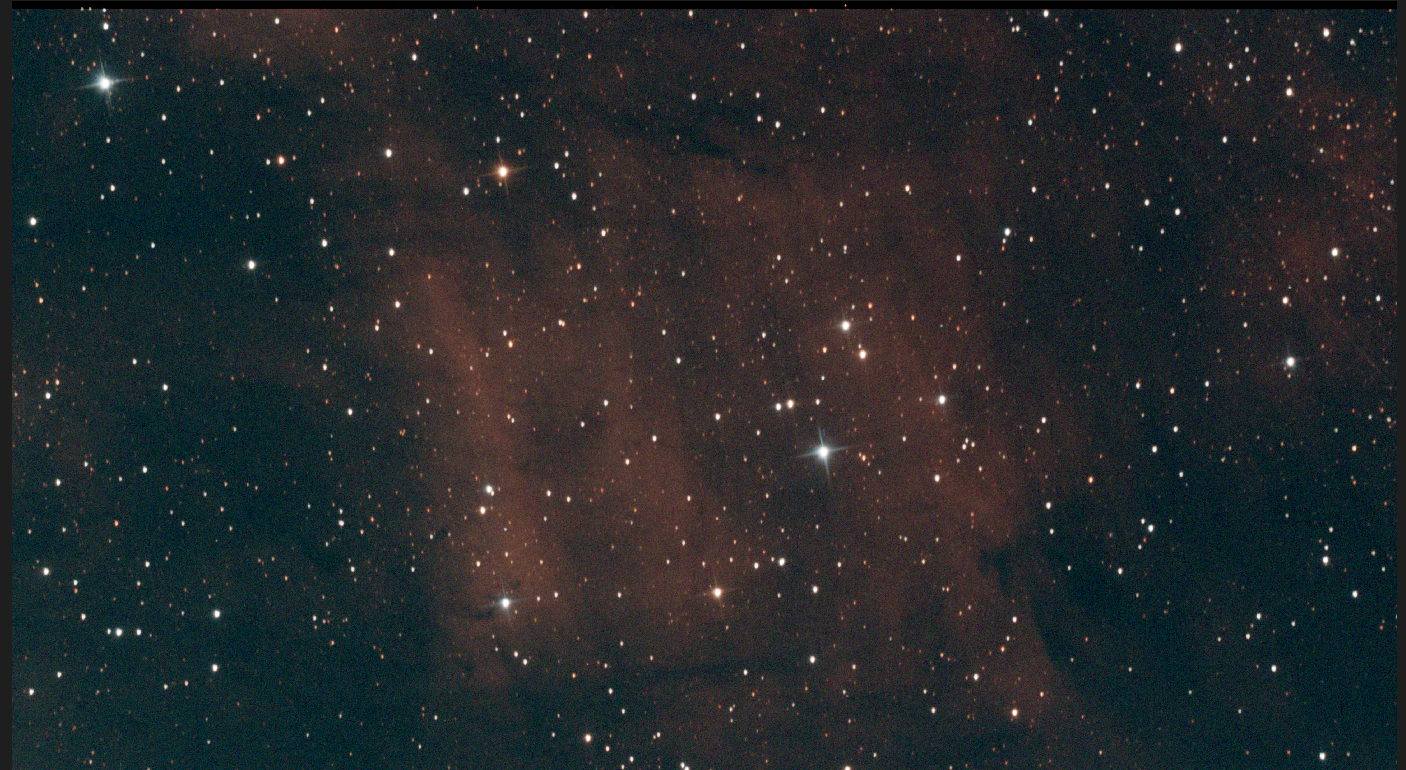

Publié : 12 août 2024, 17:33
par geodob
Petite soirée jusqu'à 1h00, trop chaud pour moi, 27°, et les bataillons de moustiques qui s'intéressent
à l'écran du pc.

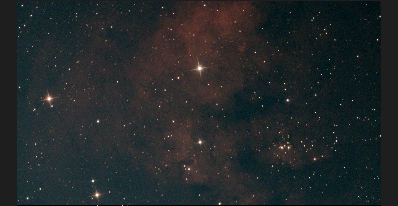

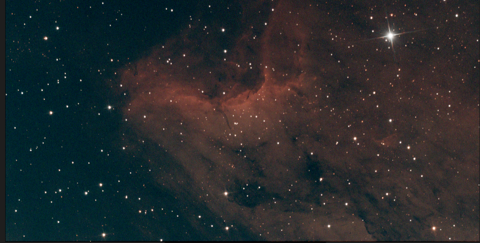

Toujours dans les nébuleuses avec le filtre Antlia RVB V2, gain 210
IC5070
IC5068
Je pensais que le filtre Antlia me permettrait de voir les galaxies, c'était pas fameux. J'ai remis
le UV IR-cut , pas beaucoup mieux, j'avais des courbes bizarres surtout sur le canal rouge.
Sûrement une mauvaise manip sur Sharpcap, ou le ciel , c'est toujours lui qui prends coupable idéal. :mrgreen
Le VA de geodob
Publié : 12 août 2024, 17:57
par Olivier-Fantasy
geodob a écrit : ↑
12 août 2024, 17:33
Alors, tu verras des galaxies quand tu viseras des galaxies ;-) Mais là, ce sont des nébuleuses 8-)
Et tu les vois déjà plutôt bien.
C'est normal que ça fasse du "rouge", car c'est le filtre qui fait ça. Tu aurais un filtre encore plus serré, genre NBZ (le mien) ou L-extreme (le même d'un autre marque), ton image serait encore plus rouge. Mais c'est normal et voulu, car c'est de cette couleur que ressort le Ha (hydrogène alpha) qui compose ces nébuleuses. Donc, on veut du rouge, le plus possible ;)
Et quand tu seras sur des galaxies, tu n'auras que peu de Ha, mais tu verras quand même ta galaxie, avec ce filtre (Antlia) - ce qui ne serait pas forcément le cas avec des filtres très spécialisés "nébuleuses" comme le NBZ ou le L-extreme...
Pour tes images, qui sont déjà très bien (j'adore le Pelican / IC5070), on voit que tu peines à atteindre le mot "Display" dans le petit histo : la courbe est très collée à gauche, ce qui est signe d'un manque de lumière (logique, vu que ton filtre coupe la lumière). C'est la raison pour laquelle soit on monte le temps de pose, soit on monte le gain, soit les deux (avec les filtres très serrés genre NBZ)...
Mais je trouve que ça sort déjà bien. En laissant le rouge remonter dans ton histogramme, tu verras même encore mieux tes nébuleuses :)
PS : tiens, un Pélican bien rouge, pris l'année dernière... viewtopic.php?p=162165#p162165
Le VA de geodob
Publié : 12 août 2024, 18:15
par geodob

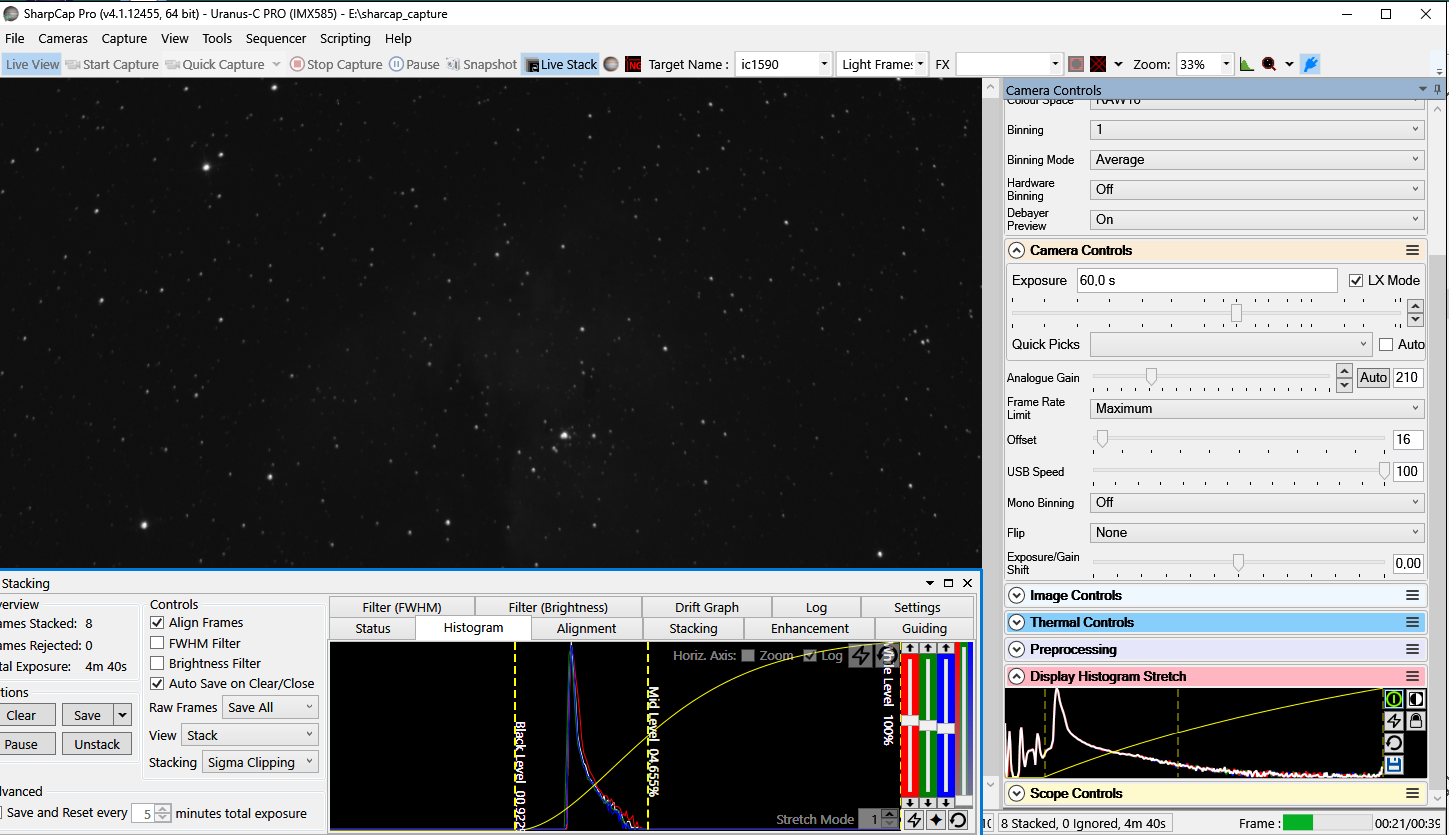

12 août 2024, 17:57
Je sais, à chaque fois je repense à ce que tu m'as dit, mais j'ai fait des profils dans sharpcap et si je change
le gain ou l'expo, je ne sais pas si ça va le faire avec les darks et flats qui ne correspondront plus.
Ce truc des profils c'est bien, mais il faut à chaque fois penser à recharger les darks et flats, dommage que
le logiciel ne le fasse pas automatiquement. La manip ne prends pas beaucoup de temps, mais j'oublie de la faire ;)
Je viens de regarder ton image, c'est vraiment plus contrasté
Le VA de geodob

IC5070
Dommage, tu aurais pu recadrer légèrement pour voir plus de Pelican :)
Le VA de geodob
Publié : 12 août 2024, 18:37
par geodob
fcouma a écrit : ↑
12 août 2024, 18:31
Recadrer, je fais un platesolve and resync, que puis-je faire d'autre ?

Le VA de geodob
Publié : 12 août 2024, 19:55
par Olivier-Fantasy
geodob a écrit : ↑
12 août 2024, 18:15
Rassure-toi, les flats n'ont rien à voir avec les profils. Tu en fais un en début de soirée, pour "chasser" les poussières qui resteraient sur ton instrument, et c'est le même pour toute la soirée, même si tu changes de temps d'exposition.
Et pour les darks, si tu les as fait en avance - par exemple pour gain unitaire et 15s, puis 30s puis 60s - SC les a mémorisé dans un petit dossier, et quand tu choisis "15s", ça met automatiquement le darks de 15s (idem pour 30 ou 45 ou 60 : bref, les darks que tu as fait d'avance).
Donc, tu peux toujours changer de temps d'expo - mais bien sûr dans la limite des darks dispos... (Ça c'est la théorie, car parfois, si on n'a pas de darks de 45s et qu'on veut essayer quand même... ben... :P on le fait quand même, avec le darks qu'on a... c'est moins adapté, il peut rester des défauts, mais ça passe quand même ;) )
geodob a écrit : ↑
12 août 2024, 18:15
...parce que le filtre est plus "serré", mais on paye ça avec un temps de pose unitaire plus long : là, je suis à "gain unitaire x3 et temps de pose x3", donc 180s au lieu de 60s habituellement - mais c'est le filtre très serré qui fait ça. Avec l'Antlia, je pense que tu peux ajouter 30 à 50% de temps de pose. Par exemple, des poses de 45s au lieu de 30s... ou de 90s au lieu de 60s (pour remonter tes courbes sous le mot "Display").
geodob a écrit : ↑
12 août 2024, 18:37
En bas à droite de ta fenêtre, dans SC, tu as des flèches de direction. En mettant le gain presque à fond et un court temps de pose, histoire de voir les étoiles (hors du mode "Live stacking" bien sûr !), tu peux agir sur ces flèches de direction pour orienter ton image comme tu préfères. On ne voit pas les nébulosités, mais tu te repères aux étoiles.
Ensuite, tu refais une pose "normale" en Live stacking, disons de 60s (gain normal), et tu regardes ce que donne ton image. Si ça te plait, tu laisses... Et si tu veux encore corriger, tu sors du Live stacking, tu remets poses très courtes et fort gain et tu rebouges l'image avec les flèches de direction (moi, je me suis fait un profil pour ça, que j'ai appelé "Chercheur", pas besoin de darks ni rien, c'est juste pour s'orienter).
Le VA de geodob
Publié : 12 août 2024, 20:13
par Olivier-Fantasy

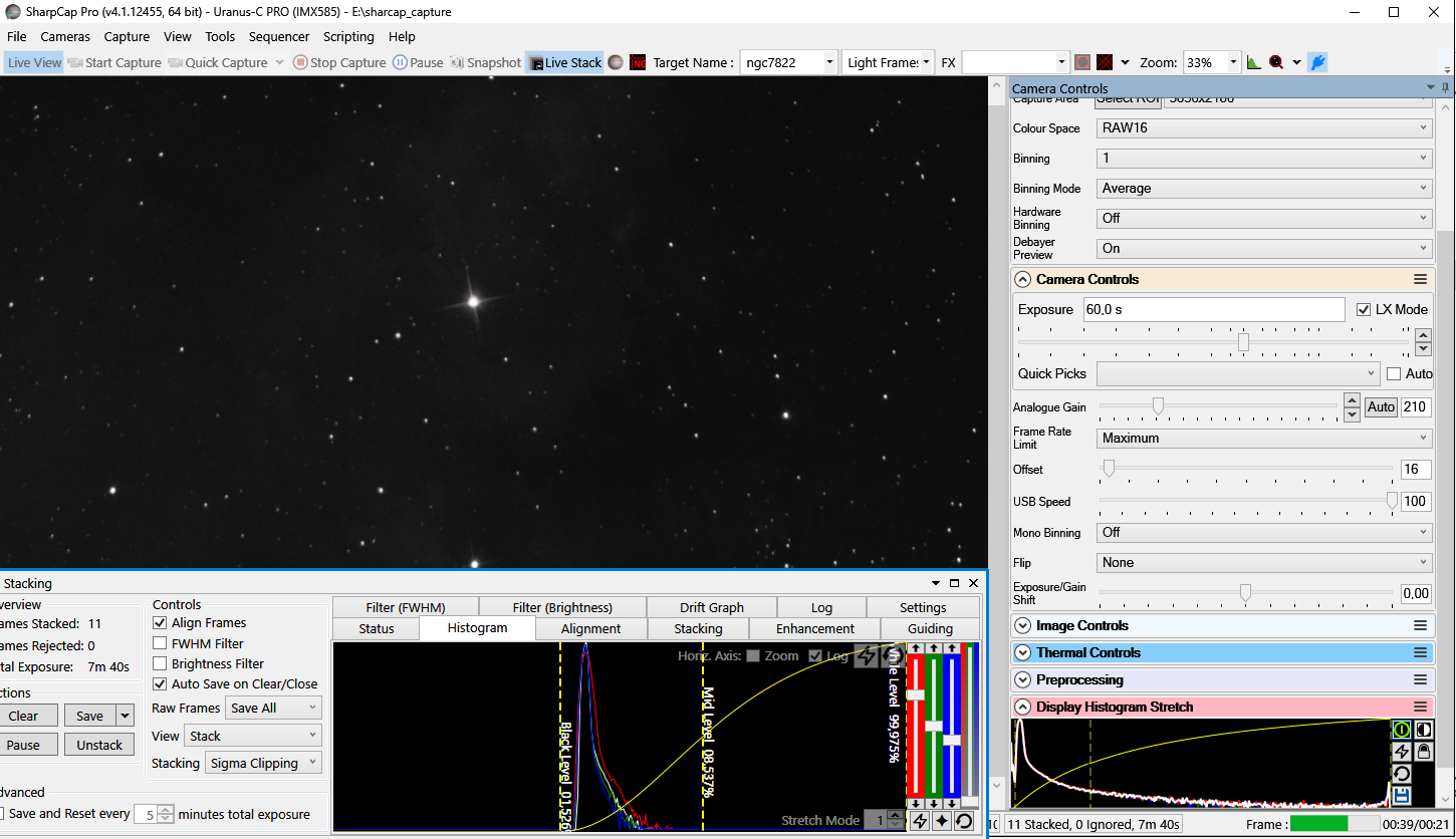

Par contre, ce qui est bizarre, c'est que dans ta copie d'écran SC, en 7x60s on ne voit pas d'image... On devrait, pourtant, même en 1x60s !
Ta nébuleuse (ou galaxie) doit sortir dès la première image (en cliquant sur les fameux petits éclairs, ça devrait se faire tout seul).
Ci-dessous, juste 1 pose (de 180s, certes, mais c'est l'équivalent à ta pose de 1x60s sauf que mon filtre est plus serré) :
Capture d'écran 2023-09-23 214232.jpg (353.66 Kio) Consulté 6525 fois
Même exemple avec une galaxie 1 pose (de 90s, mais ça marche aussi en 60s, sauf que je n'en ai pas retrouvé d'exemple sur ma page) :
Capture d'écran 2023-09-24 013058.jpg (451.9 Kio) Consulté 6525 fois
C'est très bruité, forcément, puisqu'il n'y a qu'une pose, et on aura aussi bien plus de signal avec l'empilement d'image, mais on a quand même notre cible bien visible à l'écran, dès la première image.

12 août 2024, 20:13
Je l'avais remarqué aussi, dans les save as seen j'ai 2 images
C'est peut-être parce que je fait d'abord "save as seen", ensuite "save 32 bits" et pour finir je ferme le live stack
et je pense que Sharpcap enregistre en plus tous les fichiers du stack lors de l'arrêt.

Il me semble que tu avais écrit de ne pas cliquer sur le petit éclair des couleurs pour les nébuleuses
Les nébuleuses... planétaires :mrgreen:
Ce sont de minuscules cibles. Une très connue, c'est M57. Si tu cliques sur les éclairs, ça fiche en l'air ton image. C'est la seule exception.
Pour les nébuleuses-tout-court, tu peux y aller sur les petits éclairs, comme ça, cela te mettra le "rouge" qu'il faut ;)
geodob a écrit : ↑
12 août 2024, 20:30
Tu peux désactiver cette fonction de sauver en quittant, puisque tu sauves déjà ce que tu veux à la main (je fais pareil). Le save as seen + le fichier 32 bits, c'est parfait.
Seulement, modifies dans les paramètres de SC pour qu'il te sauve les images en FITS, car le PNG c'est un format plus léger mais pas fait pour éditer les images (on sauve en FITS, on édite, bidouille, etc. puis on peut sauver le résultat en PNG si on veut - ou en TIF, qui est bien aussi, car éditable dans les logiciels comme Gimp ou Photoshop).

geodob a écrit : ↑
12 août 2024, 20:17
et accentuer le rouge avec
le mini histo sous display en jouant sur le gain et l'expo.
Rectification : "accentuer le rouge grâce au petit éclair des couleurs (du grand histo)... et jouer sur le temps d'expo pour placer la courbe (du petit histo) sous le mot "Disply" (le gain, c'est toujours le même, inutile d'y toucher). ;)
Mais si ça se trouve, juste en cliquant sur les petits éclairs (du grand histo), tu auras ton image à l'écran, sans avoir besoin de modifier ton temps d'expo unitaire.
