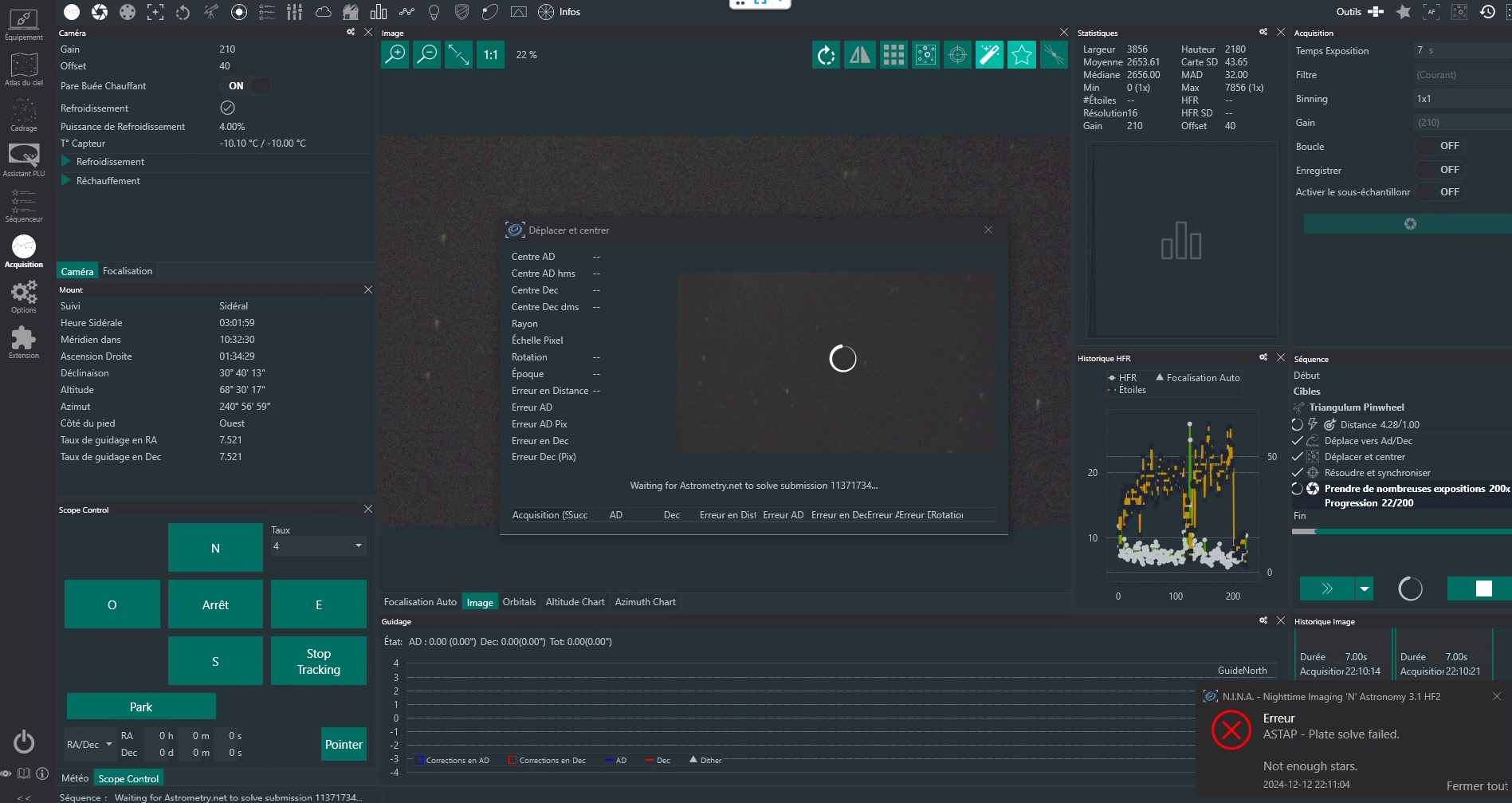

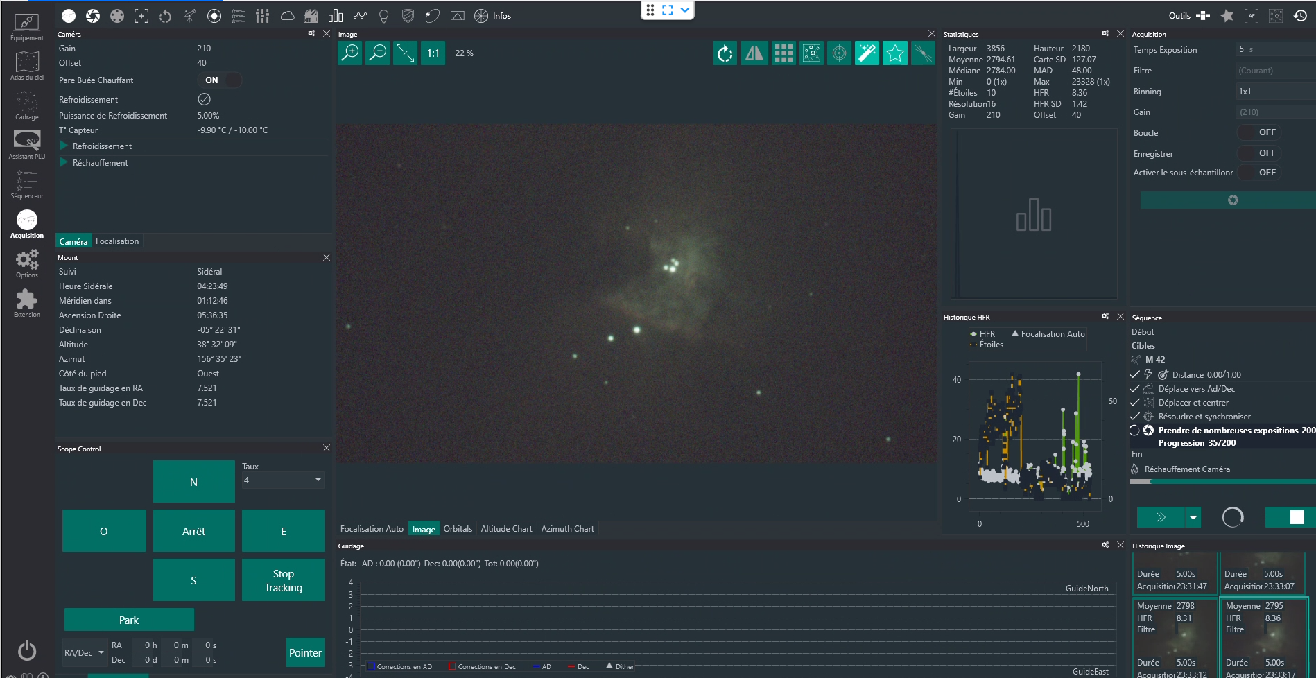

bon, les nuages jouent avec moi, mais je suis passé sur M42, voila un screen de ce que j'ai pendant les poses en acquisition :
Messages : 4057
Message par darki » 13 déc. 2024, 08:52
Resultats de la nuit.
Aucun alignement possible sous siril, ca me dit toujours pas assez d'etoiles ...
J'ai bien essayé d'empliler sans alignement sur M42, resultat, une belle merdasse ci dessous.

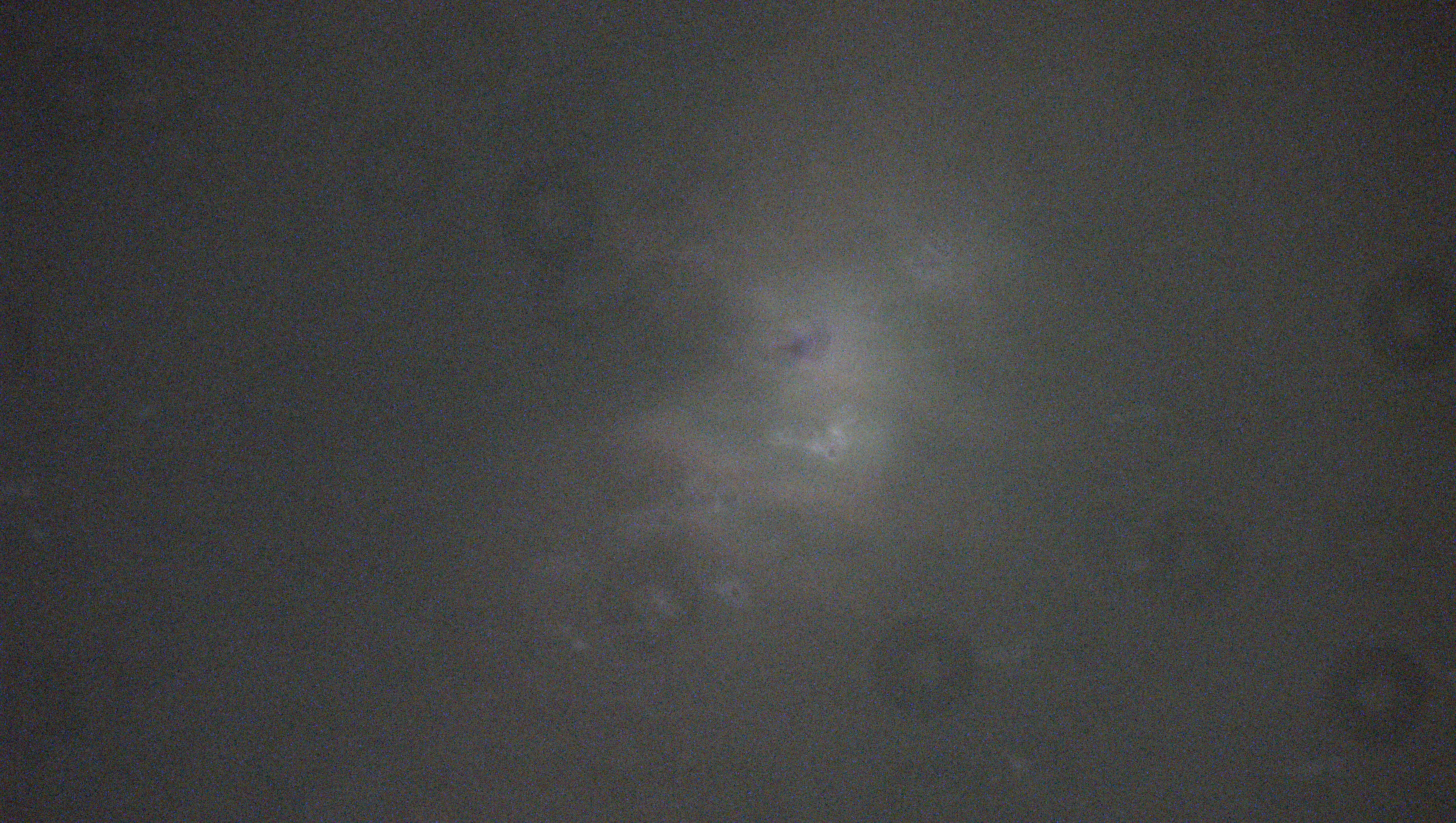

Pour info, voila une brute faite lors de la première fois avec la camera , va savoir ce que j'avais fait ce jour la. Certainement posé la caméra et cliqué ...
La prochaine seance se fera sans le filtre LPR et avec Sharpcap pour au moins voir en direct si il aligne ou pas ...
Messages : 7671
Message par ouki » 13 déc. 2024, 09:14
ahhhhh ben déjà on peut commencer ;)
Alors niveau Donuts nickel :closedeyes:
Les donuts sont les petites taches rondes sur l'image c'est simplement de la’poussière sur la vitre de ton capteur :whistle:
Ton setup fonctionne parfaitement.
Franchement passe sous sharpcap et Empilement.
(Petit conseil ne pas trop naviguer dans un premier temps dans les onglets de sharpcap :whistle:)
