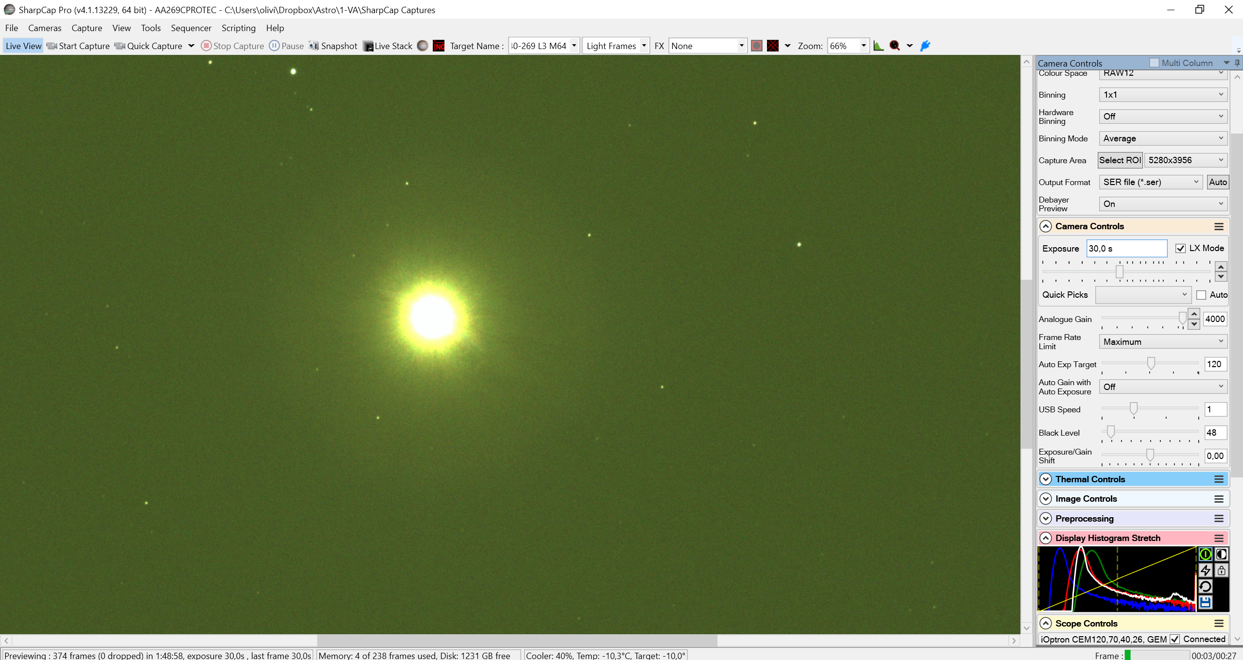

Tout se passe bien et la je décide d’aller voir une étoile brillante (comme j’ai tenté de faire ma collimation dimanche je vais la vérifier) et la c’est le drame un gros point noir au milieu de l’étoile… j’ai beau jouer sur la map le point noir diminue puis regrossi mais la photo montre le meilleur résultat que j’ai réussi à avoir.
HIP 67301 (eta UMa, 85 UMa, Alkaid, Benetnasch)_00001.png (129.86 Kio) Consulté 2146 fois
Je me dis que c’est le secondaire que je vois et que ca doit être un pb de mise au point , du coup je sors mon masque de Bathinov et je vérifie. Le dessin à l’air d’être symétrique du coup je ne comprends pas.
HIP 67301 (eta UMa, 85 UMa, Alkaid, Benetnasch)_00002.png (74.3 Kio) Consulté 2146 fois
Il est déjà 0h30 faut aller bosser dans quelques heures. Je laisse tomber et je viens vers vous aujourd'hui pour un peu d’aide pour comprendre ce phénomène.

Pour ton étoile bizarre, elle est toute crénelée, genre "image 8bits"... Tu avais bien mis en "Raw16" (en haut à droite, dans SC) en qualité d'image ?
On dirait que tu as posé le bras sur le clavier et que ça a activé un truc bizarre dans SC (ou enlevé un truc essentiel ?) - car avant l'image était bien, donc quelque chose a bougé à ce moment-là (quand tu es passé sur l'étoile).

Bonjour. J'ai une piste. Il semblerait que ce soit une forme de saturation des capteurs. Si il y a trop de lumière, la camera affiche du noir ca expliquerait pourquoi je ne voyais ca que sur les étoiles brillantes. Je vais essayer de confirmer ca ce soir en baissant le gain et/ou diminuer le temps d'exposition.

Tiens, hypel, je t'ai fais un zoom d'Arcturus (mag -0.05 !!!) largement plus brillante que ton étoile, gain à fond et 30s de pose : ça ne produit pas une étoile noire ni avec les bords crénelés ;-)
C'est juste complètement cramé :D
Et avec le bahtinov, toujours gain à fond :
Donc, je penche pour l'activation ou désactivation d'un truc dans SC qui aurait produit ça, chez toi, l'autre soir (genre, être passé en 8bits par mégarde)... Car même gain à fond, ça ne produit pas ce que tu nous a montré au-dessus.

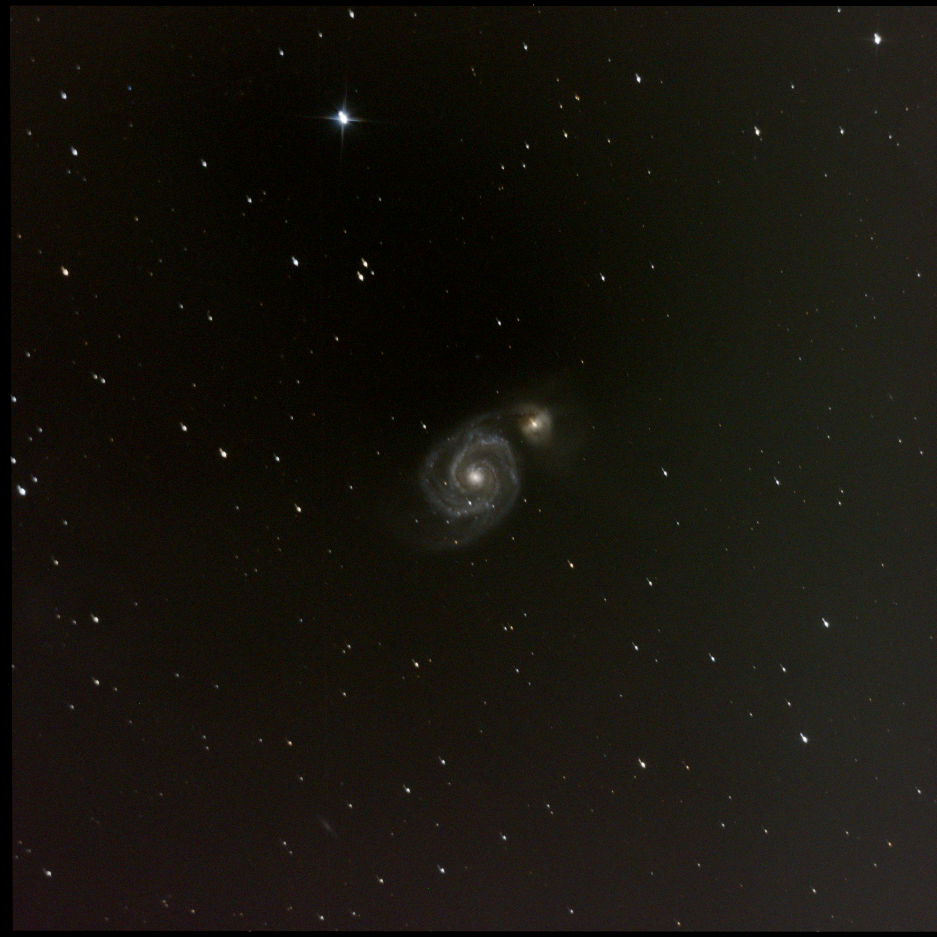

Alors deuxieme essai il y a 2 nuits.
Effectivement je n'ai pas réussi à reproduire le phenomène bizarre sur l'etoile même en poussant le le gain et en réduisant le temps d'exposition... Effectivement j'avais du cliqué sur un bouton qui ne va pas.
Du coup Cette fois ci je me suis mis au gain recommandé pour ma caméra 125 et je suis parti sur des pauses de 20 secondes.
Je me suis fait 20 darks pour commencer et j'ai lancé les acquisitions.
On commence par M51
Et ensuite le triplet du lion
Dans les 2 cas on est à peu près à 6 minutes d'exposition avec un filre UV-IR cut de SVbony
J'ai du avoir un pb avec mes darks car sur les 2 photos on voit 2 ronds sur la gauche de la photo. Je n'ai malheureusement pas sauvegardé les raw data donc je ne peux pas comparé avec et sans darks.
D'ailleurs à ce sujet à quel format sauvegarder vous vos fichiers pour les retraités ensuite? la j'ai sauvegardé au format FITS mais j'ai vu qu'on pouvait sauvegardé au format raw également?
Pensez vous q'un filtre L-pro pourrait aider car j'ai un ciel assez pollué (banlieue de grande ville) ?
Bon on continue son apprentissage mais c'est vraiment passionnant.

Message par darki » 16 mai 2025, 14:12
C'est cool ce que tu as sorti.
Pour tes ronds (donuts) , ce sont des poussières quelque part sur le chemin optique, la solution pour les faire disparaitre, il faut faire un master flat. En plus il te supprimera un éventuel vignettage.
En ce qui concerne les filtres, je ne suis pas encore assez expérimenté pour cela.
Messages : 11438
Debut en VA de Hypel
Message par Olivier-Fantasy » 16 mai 2025, 14:50
Super, tes images ! :clap: Pour les couleurs, ça ira mieux quand la lune sera partie plus loin :)
Pour les darks, vu que tu choisis ta température de caméra (disons -10°c avec une 533), tu peux faire tes darks une bonne fois pour toute. Sharpcap les remettra automatiquement quand il reconnaitra le temps de pose (tu fais des darks pour 15, 30, 45, 60s comme tu veux). Tu peux les faire en journée (en mettant la caméra dans une pièce noire, en cas de fuite de lumière).
Et Darki t'a donné la solution pour tes "donuts" et le cerclage sombre de ton image : ce sont les flats qui corrigent ça (et ça, on les fait le soir-même, au moment d'imager). Cela prend 30s quand on sait faire, et 3mn quand on apprend ;)

Message par darki » 16 mai 2025, 15:52
16 mai 2025, 14:50
Perso, en bon fainéant que je suis et comme je change pas la mise au point (ou très peu), ni le montage optique, je les fais en journée pour les différents filtres et je les réutilise jusqu'à ce que quelque chose change.
Je dis ca parce que au final, sur un ciel uniforme, ça marche aussi bien si ce n'est mieux qu'avec mon écran à flat DIY à base de tablette lumineuse.

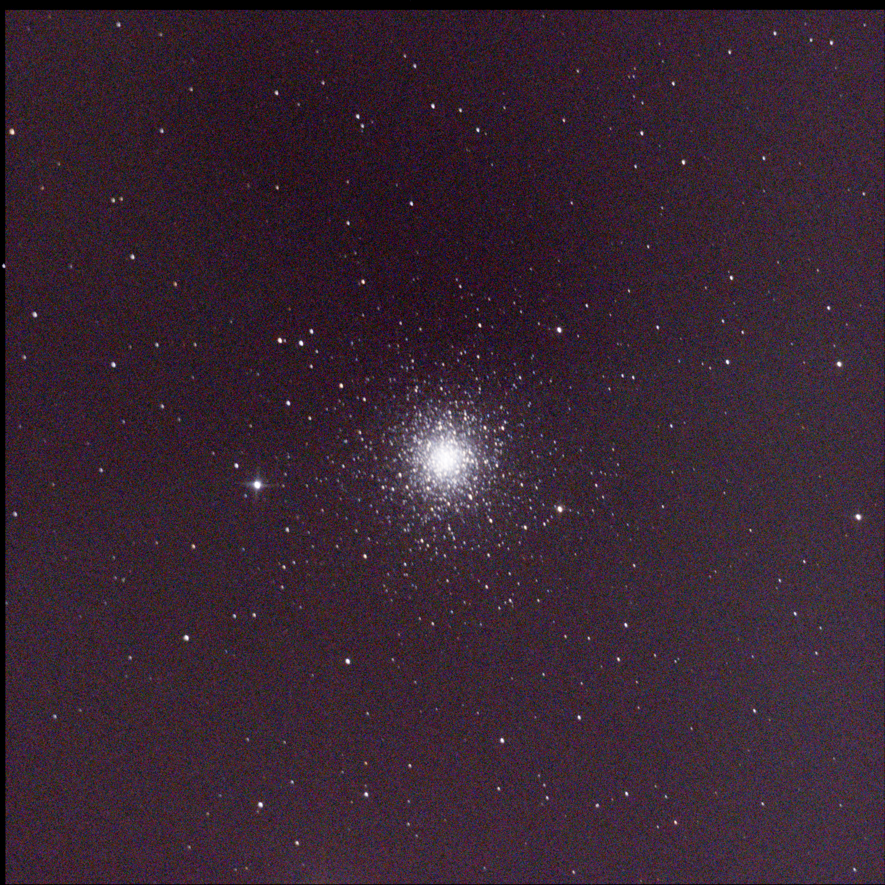

Nouvelles sortie hier.
J'ai refait les darks car ils n'avaient pas été fait avec le refroidissement activé... :shock: et des darks sur le ciel bleu

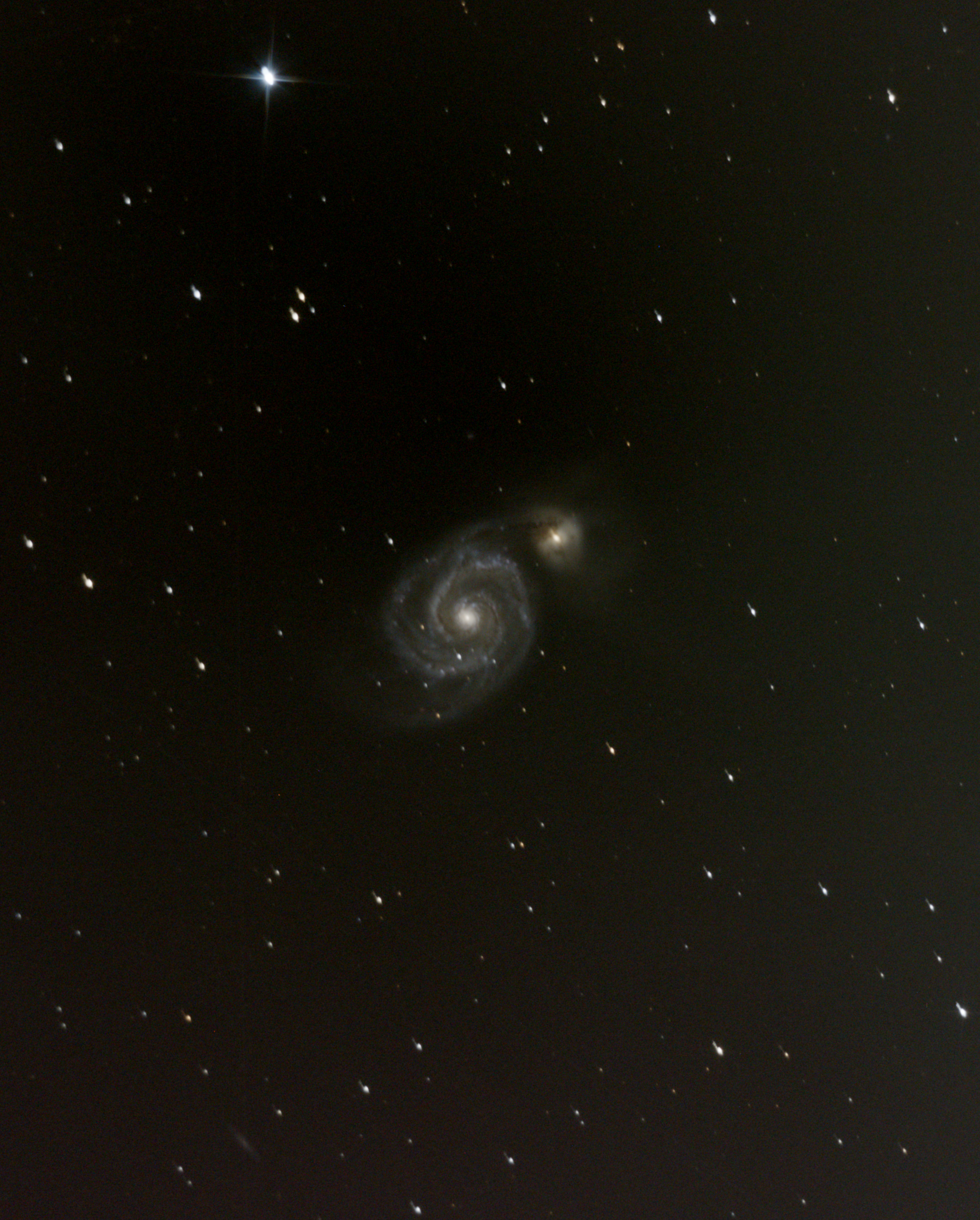

On commence par M51 (c'est un peu mon étalon pour voir les progrès)
On voit que j'ai des étoiles étirées mais la j'ai tenté 28 frames de 60 secondes... Je pense que ma monture sans guidage est trop juste pour ca. La prochaine fois je ferai des poses plus courtes

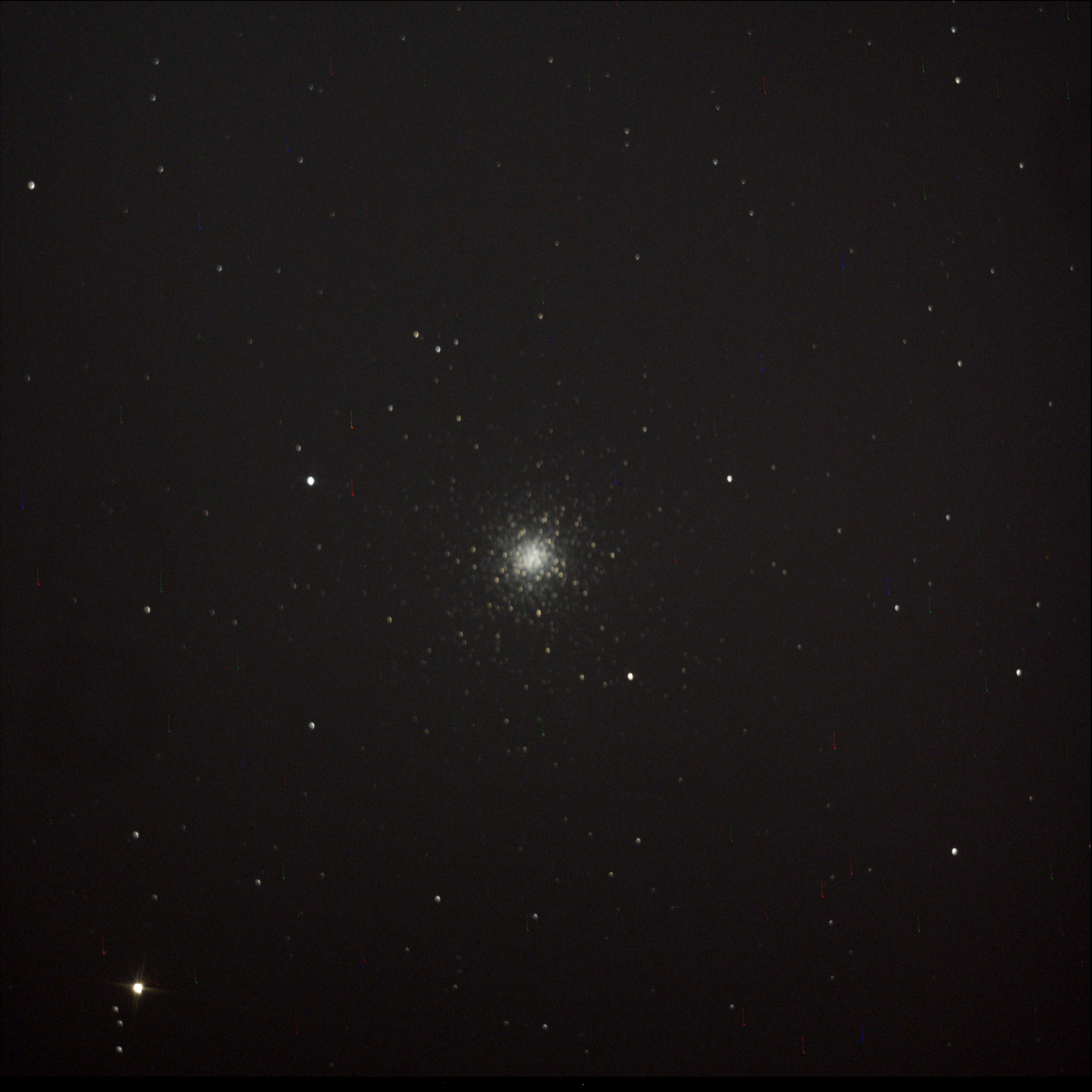

Ensuite j'ai tenté un amas globulaire avec M3
Sur ce coup la je me suis contenté de 10*15s

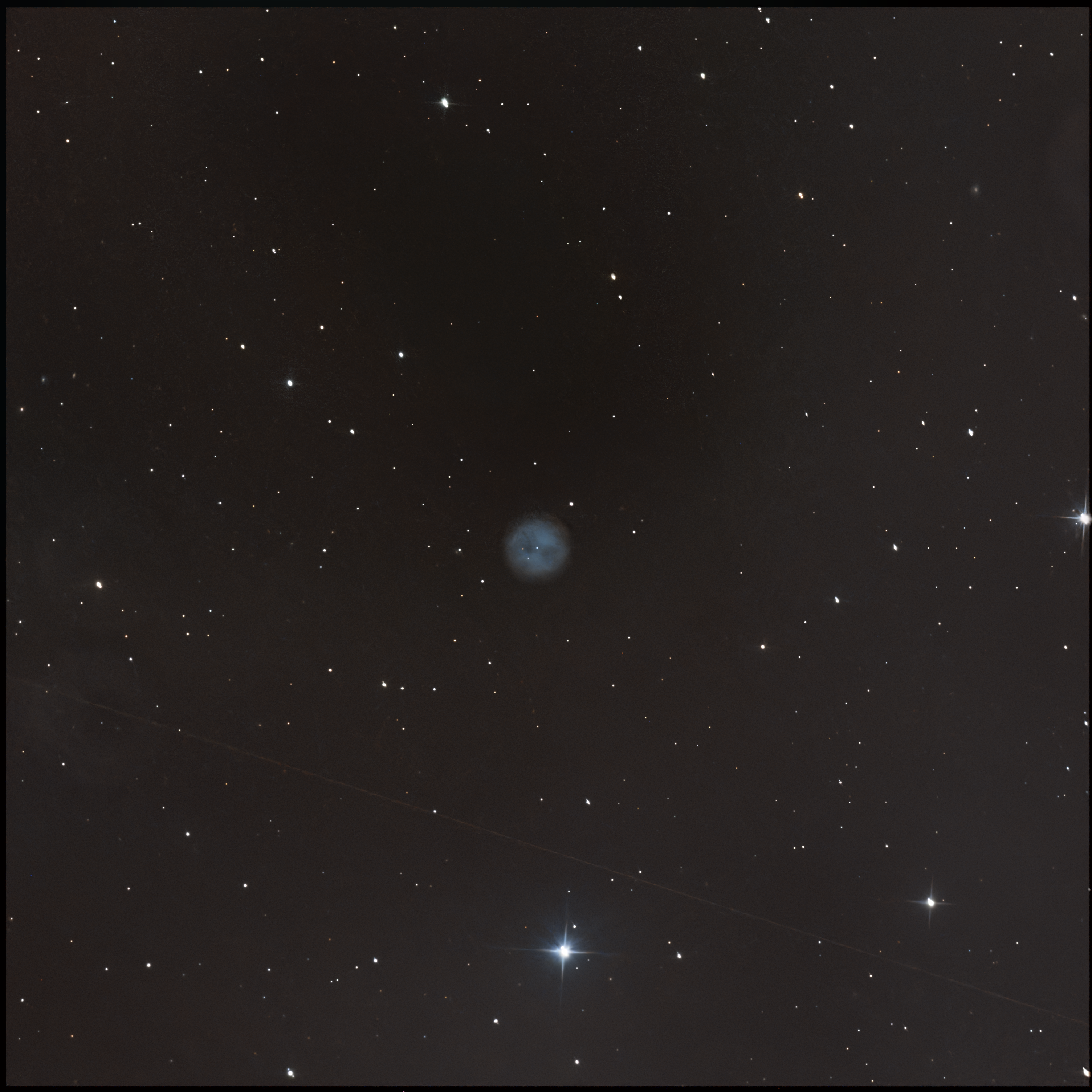

et pour terminer une petite nébuleuse du hiboux M97
j'étais repassé sur des poses de 60 secondes (19 poses)
On retrouve ces étoiles un peu allongée.

Message par Fabiolat74 » 17 mai 2025, 19:30
pour le mak aucune idée pour le grand champs , sinon test avec un reducteur de focal mais la c est juste une idée ;)
pour le fun un traitement Léger de ta derniere photo ;) il est chouette ton hibou :D :D :D
un ptit flat sera toujours le bienvenue pour éviter les donuts , mais chaque chose en son temps ;)

Message par dob250 » 18 mai 2025, 10:11
C'est de bon débuts, images un peu sombre, il faut nous faire des copie des sharcap, petit et grand histogramme pour t'aider plus
Pour le mak le champ est en effet serré il faut commencer par des objets faciles ,les amas globulaire. Tu dois avoir un chercheur qu'il faudrait aligner au petit oignons la journée puis la nuit sur une étoile brillante. Ensuite avec une carte tu procédés par alignement des étoiles d'abord avec le chercheur puis le mak. Mais un oculaire de 40 voir plus serait d'une grande aide.

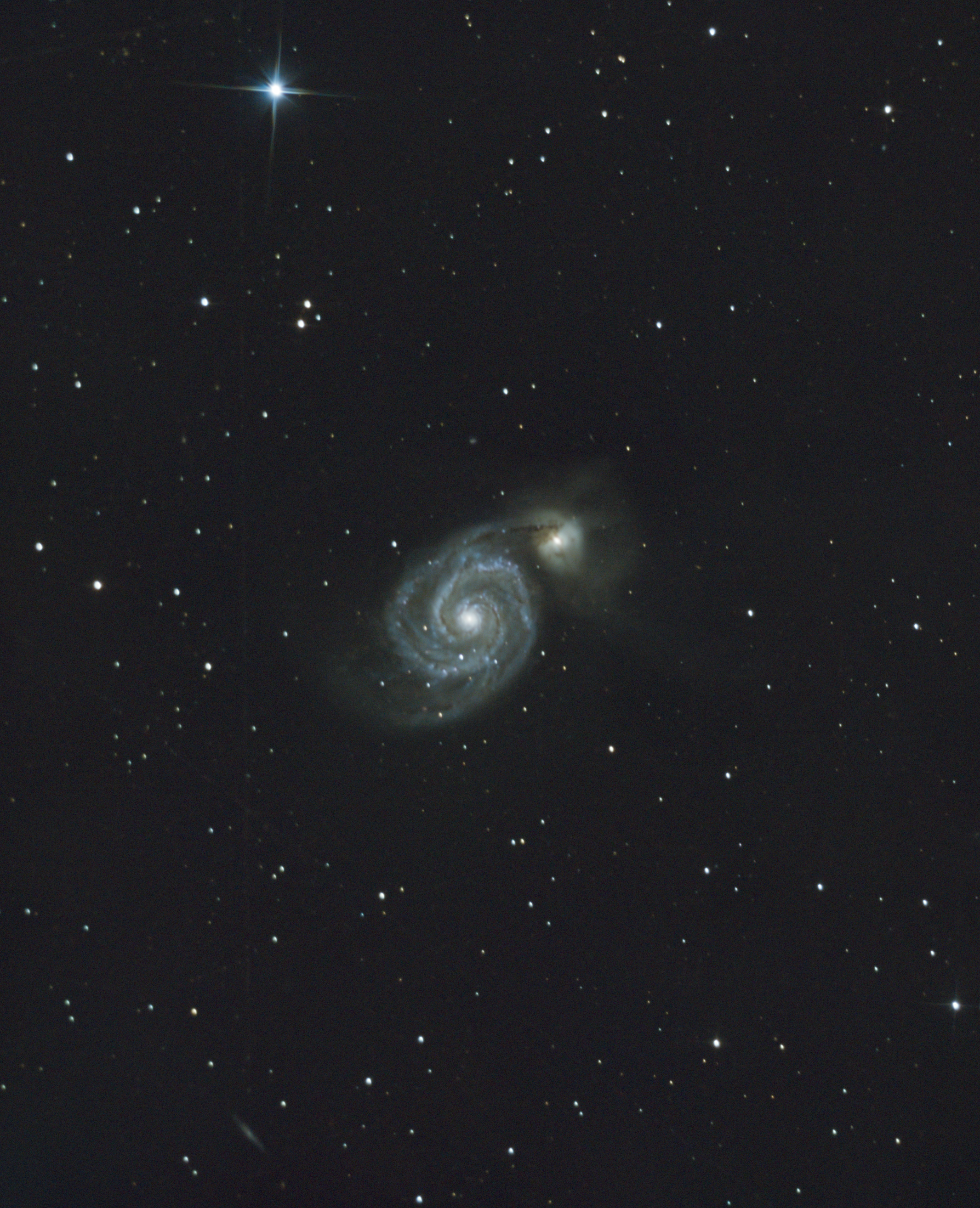

Aujourd'hui je me suis fait une session de formation Siril. Je ne connaissais rien au soft et je cherchais une vidéo pour m'expliquer directement la version 1.4 et la bingo j'ai trouvé cette excellente explication de Astr' au dobson (https://www.youtube.com/watch?v=j5OrG-488wY). Du cou ni une ni deux je me lance....
Et c'est le drame. Je m'apercois que touts mes raw sauvegardées par sharpcap pendant mes dernières sessions ont été sauvegardées en png et pas en fits :o
Du coup même en les convertissant dans siril il ne me trouve qu'un seul canal de couleur.... Cela est du à la configuration par défaut de sharpcap (dans les options onglets save il faut bien vérifier que fits est sélectionné et pas png
Bon c'est réglé pour les futurs sessions mais que faire avec les sessions précédentes. Et la miracle je découvre la fonction folder monitor camera dans l'onglet camera (il faut la version pro de sharpcap pour ça). C'est génial vous pouvez rejouer une session de live stacking en faisant défiler les photos d'une précédente session (enregistrée en png par exemple) et regénérer des raws au format fit.
Maintenant que j'ai mes photos au bon format je me lance dans le retraitement de ma M51 avec les étoiles un peu allongées.
Je commence par regarder chaque photo pour voir celles qui montrent les plus grosses déformations et je les enlèves (11 sur 35 quand même) et je me lance dans l'application du tuto.
Après 2 heures de travail j'arrive à ça :
  • version sortie de sharpcap pendant la session (recadrée pour bien comparer)
  • Version traitée avec Siril
Je suis plutôt content du résultat, qu'en pensez vous?

hypel a écrit : ↑
18 mai 2025, 14:29
Voilà, tu as trouvé l'astuce tout seul : j'étais parti pour te l'écrire, mais c'est bon ;)
hypel a écrit : ↑
18 mai 2025, 14:29
Je faisais ça aussi, au début, mais en fait Siril s'en occupe automatiquement : tu peux tout laisser, même les images avec des traces de satellites, et Siril va gérer tout ça. Déjà, il va virer les traces de satellites, et à la fin tu pourrais lui demander de garder X% des images avec les étoiles les plus rondes, par exemple, ou avec la meilleure FWHM, ou un gros mélange de différents critères - et Siril les trie pour toi (tu vois combien d'images il te reste). Et là, tu empiles tout ça.
Cela ne te prendra plus 2h ;)
hypel a écrit : ↑
18 mai 2025, 14:29
C'est carrément mieux, bravo ! :clap:
Siril, c'est le "prétraitement". Plus qu'à passer ensuite dans Gimp (pour virer l'excès de vert, ajouter un peu de netteté, etc.).
Par exemple, vite fait :

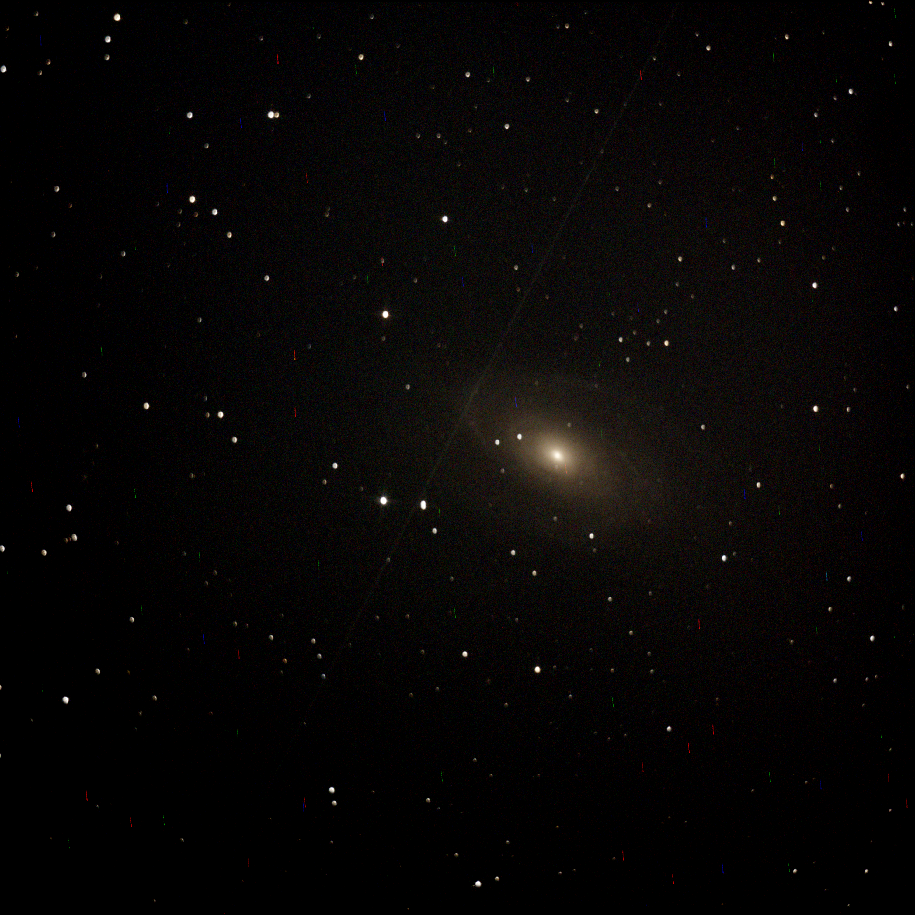

roza7267 a écrit : ↑
18 mai 2025, 15:08
Chez moi SIRIL ne vire pas les traces de satellites, mais je suppose que j'ai omis de paramétrer quelque chose .
Bizarre, je n'ai rien paramétré du tout, à ma connaissance, et ça a toujours fonctionné tout seul...
Tu es bien sur cette case, en "empilement" ?
(les "pixels déviants", ce sont les traces de satellites : Siril va garder l'image, mais enlever ce qu'il ne trouve pas sur les autres images - donc, ça vire les satellites)
Dernière modification par Olivier-Fantasy le 18 mai 2025, 15:24, modifié 1 fois.

Message par roza7267 » 18 mai 2025, 16:29
18 mai 2025, 15:23
Et que peuvent les pixels déviants contre ça ?
