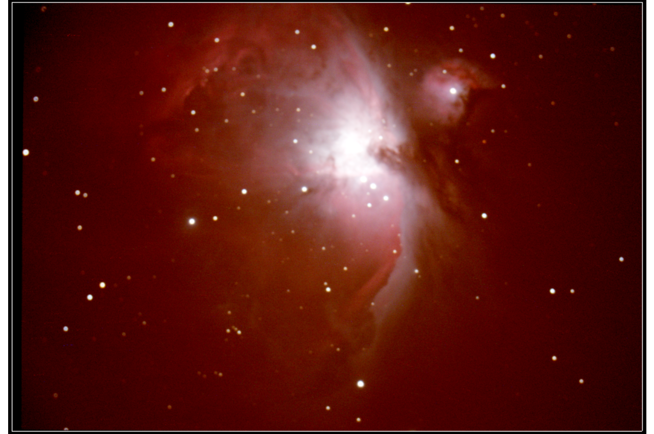

Bonjour à tous,
après plus d'un an de tergiversations pour choisir le matos 'adapté' à nos désidératas et surtout notre beau ciel belge bien éclairé d'en bas. Je sors enfin un premier cliché de M42. Merci à Clouzot pour ses conseils et sa patience pour répondre à mes centaines de questions...
Soyez indulgents vu le contexte...
- 43 ans passionné d'astro depuis toujours mais premier téléscope sous l'impulsion de ma fille de 15 ans. Même pas 10 sorties à l'oculaire au compteur
- expérience zero en photo
- une ado qui aime bien le rose et le mauve flashy donc les couleurs et le rendu des photos je décline toute responsabilité (en plus je suis daltonien) 😅

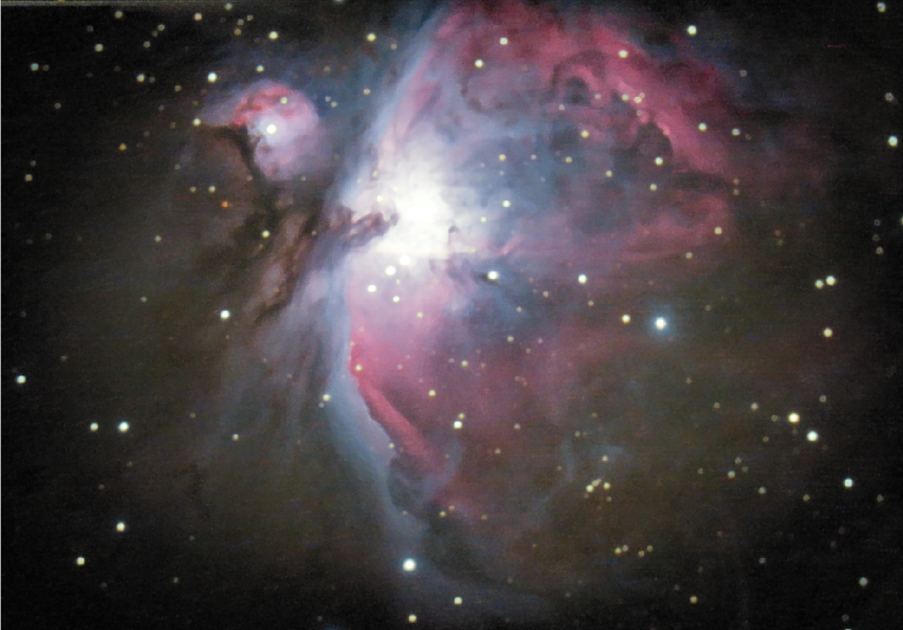

Ici 36 poses de 4 secondes (c9 evo + starsense + rdf 0.63 + 294 ventilée) sans darks ni flats. La batterie de la monture ayant la bonne idée de nous lacher juste avant. On a juste joué sur l'histogramme.
Depuis ce 30 decembre plus de bon ciel donc on a pu s'amuser un peu avec Startools. Ca sort du cadre du VA mais le logiciel permet quand même de bien retravailler une photo floue, surexposée et avec du vignettage. Encore désolé pour le rendu mais on a exagéré pour faire plaisir à ma fille...
20191239 M42 startools 2.png (591.24 Kio) Consulté 5486 fois
N'hésitez pas à commenter pour nous aider à nous améliorer...(inutile de dire que les couleurs sont à ch..r 😉 )

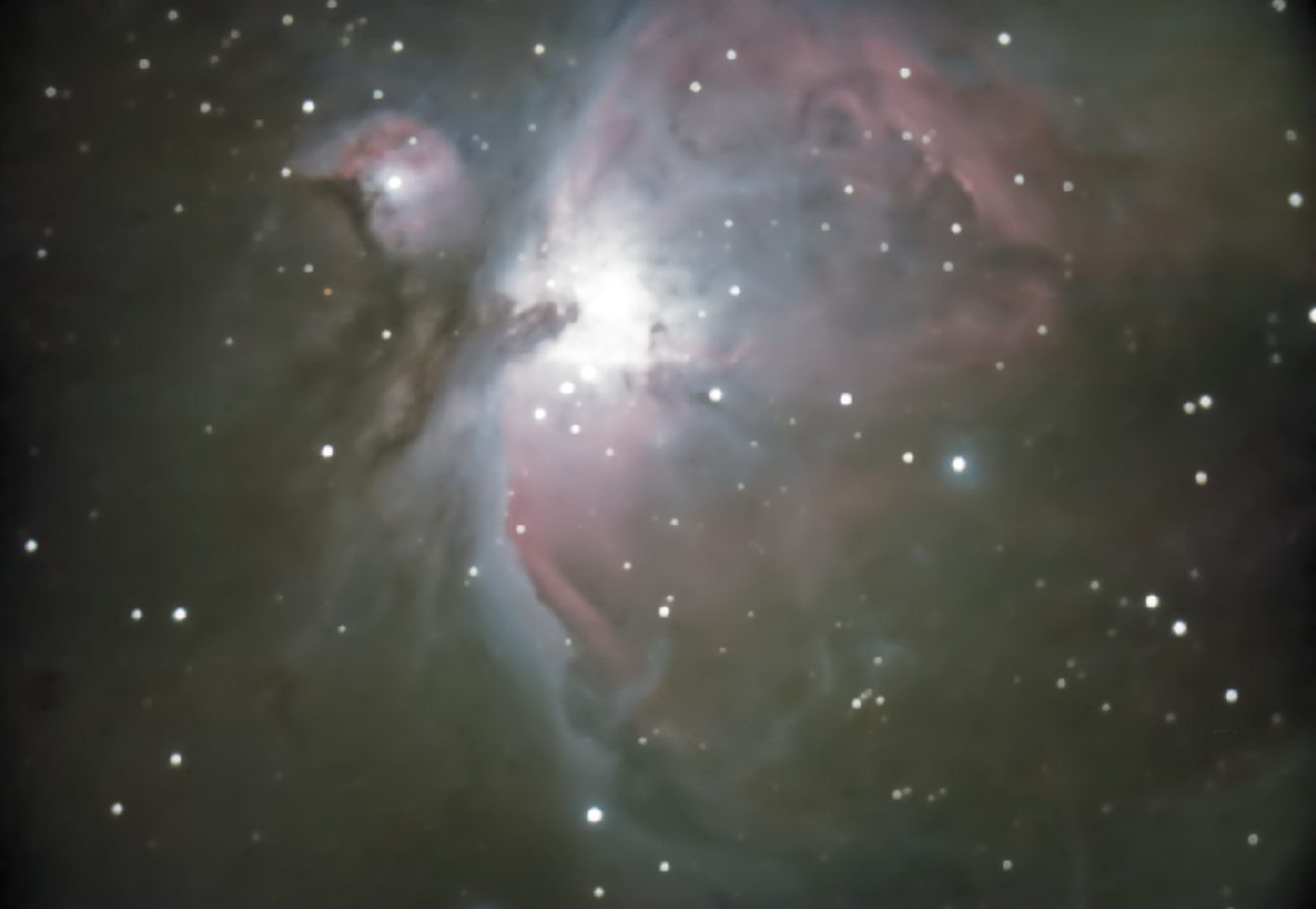

Elle est pas mal du tout cette M42, mais la couleur... :o :lol:
Je me suis permis une petite retouche
(bin 2x2 , couleurs ajustées avec XnView, et image remise à l'endroit)

Message par clouzot » 07 janv. 2020, 08:58
C'est avec une certaine émotion que je lis ton tout premier CROVA cher ami d'outre Quiévrain ;)
Nous avons effectivement beaucoup échangé sur le matériel, les petits trucs pratiques. J'ai rarement vu quelqu'un d'aussi organisé (moi qui suis plutôt bordélique de nature, ça m'impressionne toujours autant :mrgreen: )
En tout cas pour un premier essai je trouve que tu t'en sors vraiment bien sur une cible très connue mais pas si évidente que ça au final avec cette énorme dynamique lumineuse.
Pour le jus : la monture Evo est capable de tenir toute une nuit (voire plus) si elle est chargée à fond, alors la prochaine fois, c'est sur le secteur dès le matin, et tranquille la nuit pour éviter la déception d'ado.
Pour les couleurs, tu suivras la méthode classique
1- auto balance, avec le bouton "éclair" situé sous les 4 réglages RVB+saturation
2- alignement fin des pics de l'histogramme à coup de réglages RVB (cliquer au-dessus ou au-dessous de la poignée du réglage permet de faire des réglages fins).
La dernière version de Sharpcap permet d'afficher en temps réel cet histogramme corrigé pendant le livestack, c'est un vrai plus pour réussir sa balance !
Enfin, sans parler de flats (faciles à faire sur le ciel du couchant ceci dit), fais-toi une mini bibliothèque de darks avec les mêmes gains et temps de pose que ceux que tu comptes utiliser. Si ton Altair est comme la mienne, tu peux par exemple travailler au gain 900 dans Sharpcap, qui convient bien au C9 avec réducteur x0.63.

Beaux résultats pour une première ! Bon le côté Andy Warhol... On va dire que ça plaît ou ça ne plaît pas, peu importe :mrgreen:
Mais tu t'en es bien sorti!
A quoi correspond ta tâche noire?
Tu as de quoi faire des flats ?

Je pense qu'il s'agit du classique artefact de Startools sur ce qu'il appelle les "darks anomaly". Il faut augmenter la taille du filtre à anomalies sombres pour éviter qu'il les utilise dans sa réduction de fond de ciel.

Merci pour vos encouragements. Ca fait vraiment plaisir ! Et encore c'était une capture un peu désespérée avec le starsense mal calibré et je dois aussi vérifier la colimation. Orion était juste au dessus du toit de la maison voisine truffée de guirlandes de Noël :lol:
Oui maître Clouzot :ave: j'essaie de m'organiser :P car j'ai vraiment peu de temps à y consacrer donc j'essaie d'être efficace le jour J (c'est encore loin d'être gagné car j'apprend aussi beaucoup à chaque nouvel essai et en lisant sur ce site)
L'image que tu as obtenu Pejive je l'ai eu aussi. Je dois encore apprendre à bien gérer le module COULEUR dans Startools. C'est d'ailleurs un peu embêtant qu'on ne sait rien sauver dans la version démo. Il faut à chaque fois tout recommencer
J'avoue que Startools cela fait des jours que je suis en train de traduire le manuel (je suis à la page 175/205) mais comme les modules sont classés par ordre alphabétique le WIPE qui gère ça est tout à la fin. J'ai joué avec sans avoir lu les explications pour supprimer le vignettage (ça marche assez bien d'ailleurs) mais je pense que le masque que j'ai fait dans cette partie là de l'image était trop grand. Je ne suis même pas certain que ce soit ça. Peut-être un mauvais clic dans un autre module...
Je vais essayer de faire une autre version plus naturelle (celle là c'était la version 'Candy Crush', ma fille a aussi fait une autre version 'Unicorn' :o )

Les flats j'avais essayé à l'intérieur avec un T-shirt blanc et un élastique ça m'avait l'air satisfaisant. Dehors j'ai aussi un spot à led réglable qui fera l'affaire
Mais ici il n'y a pas de flats. Juste retouche du vignettage avec le module WIPE de Startools (que je ne maîtrise pas encore bien mais qui a l'air de faire le job)

Elle est belle cette M42, surtout pour un premier essai. :clap: :clap: :clap: :ave:

voila dernière version Startools à l'endroit, sans la tache et regardable sans lunettes noires.
C'est un peu moins net car j'y ai appliqué moins de modules.
Faudra que je creuse lesquels apportent un réel plus dans ce domaine...

C'est elpajare le spécialiste de Startools ici. Je dois t'avouer que je trouve le logiciel à la fois puissant et efficace, mais il a un côté "boîte noire" qui me fait un peu peur : suivant les options, je ne sais pas ce que ça va faire.
J'essaie pour ma part d'optimiser les Enhancements live de Sharpcap : je veux pouvoir dégager le fond de ciel, et préciser le signal utile, sans me prendre la tête avec du post-processing, parce que je n'ai ni licence PixInsight, ni Startools, ni Moulinette !
Justement, le bilateral filter permet de flouter en fonction de la luminosité, ce qui est très utile pour lisser le fond de ciel mais pas trop l'objet. Ensuite la déconvolution Weiner va préciser (ou torpiller si on y va trop fort) les détails, tout en faisant une réjection du bruit, et c'est justement pour ça qu'on veut flouter avant, pour qu'il ne fasse pas l'effet peau d'orange sur le fond de ciel. C'est pas facile à régler et pour l'instant, je n'y arrive pas de manière satisfaisante.

oui je suis en contact avec elpajare pour tirer certaines choses au clair. La dernière photo a été effectuée en respectant le process qu'il avait posté
mais je trouve que par rapport à la précédente photo, le flou a été moins bien 'gommé'. Après ça reste une question de goût...
sur la photo rose bonbon j'avais appliqué tous les modules dont certains (redoutables) ne sont pas dans la liste du post d'elpajare sur Startools

essayez ceci:
Denoise: Grain size=10+ Color detail loss=5, resto por defecto
Vous aurez plus de détails dans la nébuleuse.
La Grain Size de 20 l'utilise avec des nébuleuses plus diffuses comme l'Amérique du Nord ou la Californie, plus gran Grain Size est grande, plus tout est flou.

Vous pouvez également essayer, à la fin, d'appliquer Sharp ... pour voir ce qui se passe. ;)

je viens de refaire tous les modules Startools sur cette M42 et ceux qui pour moi apportent un plus sont
dans un premier temps pour travailler/nettoyer l'image : Bin - Mirror - Autodev - crop - wipe - develop
Pour les détails/couleurs : Sharp - HDR - Life - Color - Filter - Entropy - Denoise - Flux (j'ai juste un peu trop insisté sur le dernier module d'où le flou)
Pour tous ces modules ne pas oublier d'utiliser les masques appropriés pour protéger certaines parties de l'image (ça demande quand même pas mal d'essais-erreurs mais après ça devient un jeu)
Ci-dessous j'ai enfin réussi à obtenir le fameux gradient des couleurs des étoiles dont l'auteur du soft parle dans le mode d'emploi et les vidéos
Il y a aussi un module pour arrondir les étoiles (pas appliqué ici) mais il a l'air très gourmand en ressources
Pour les couleurs on voit tellement de tout sur le web que je ne sais pas du tout quels tons mettre en avant pour cette nébuleuse...
Dernière modification par WLd_WLf le 07 janv. 2020, 22:40, modifié 1 fois.
Quelques clichés sur la Belgique
Message par Guimby » 07 janv. 2020, 22:39
Je pense que tu es pas mal pour les tons! (En tous cas bien plus que sur les premières :ninja: )
Message par clouzot » 07 janv. 2020, 22:57
Oui tu es bien sur les couleurs : le rouge du H-alpha, mixé à de la réflexion de la lumière des étoiles O-B (bleu-blanc), et la partie en réflexion simple (bleu-blanc tout court).
