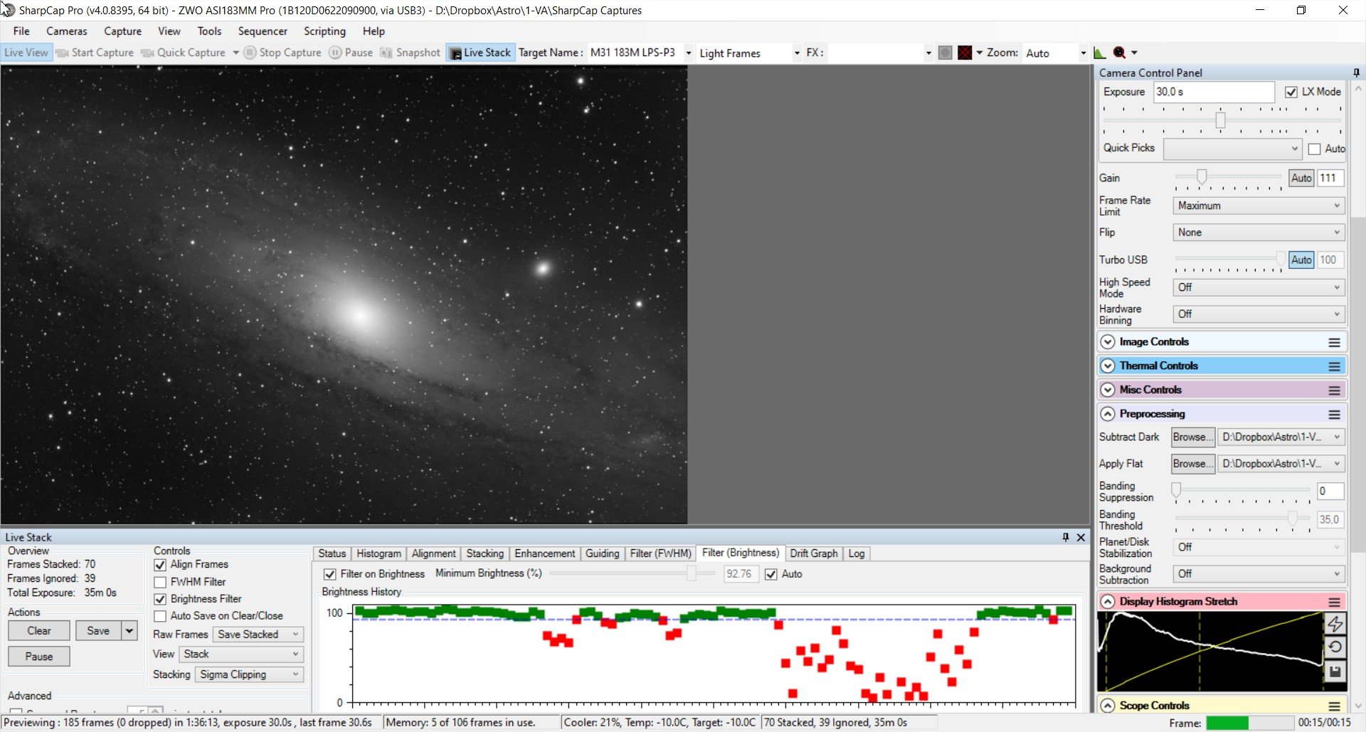

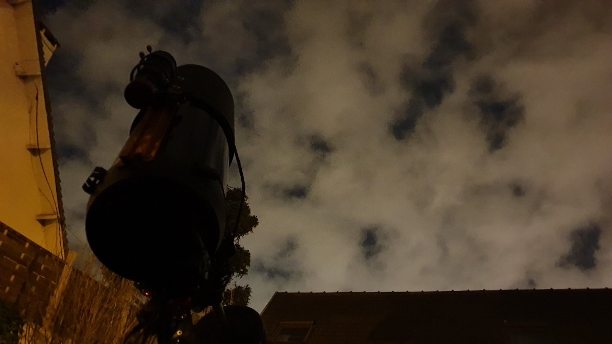

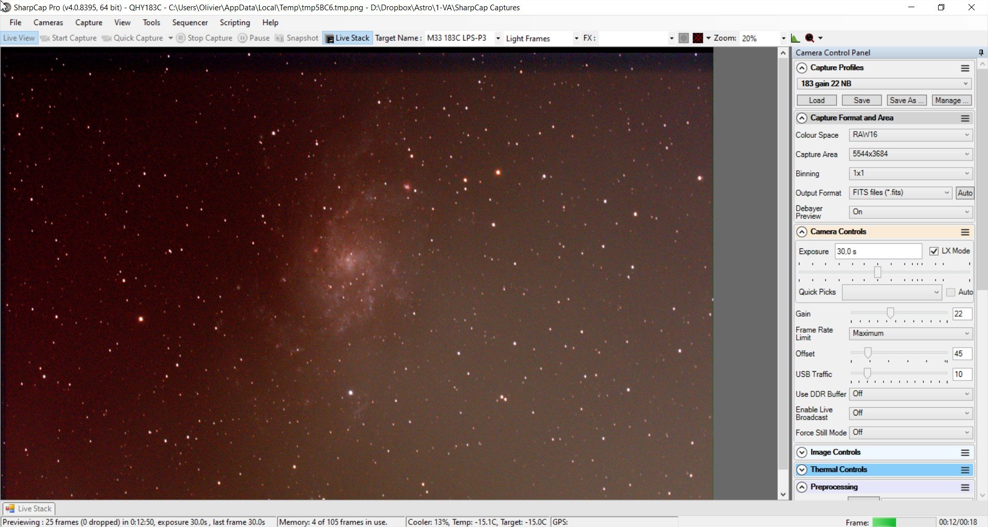

Voici miss M31 après 35mn, unitaires de 30s, avec le LPS-P3, tant bien que mal, entre les nuages (beaucoup de stacks perdus, donc j'ai laissé couler, et je n'ai pas vu le temps passer) :
Sont doués, les gens de la météo :
Et dans le vrai ciel :

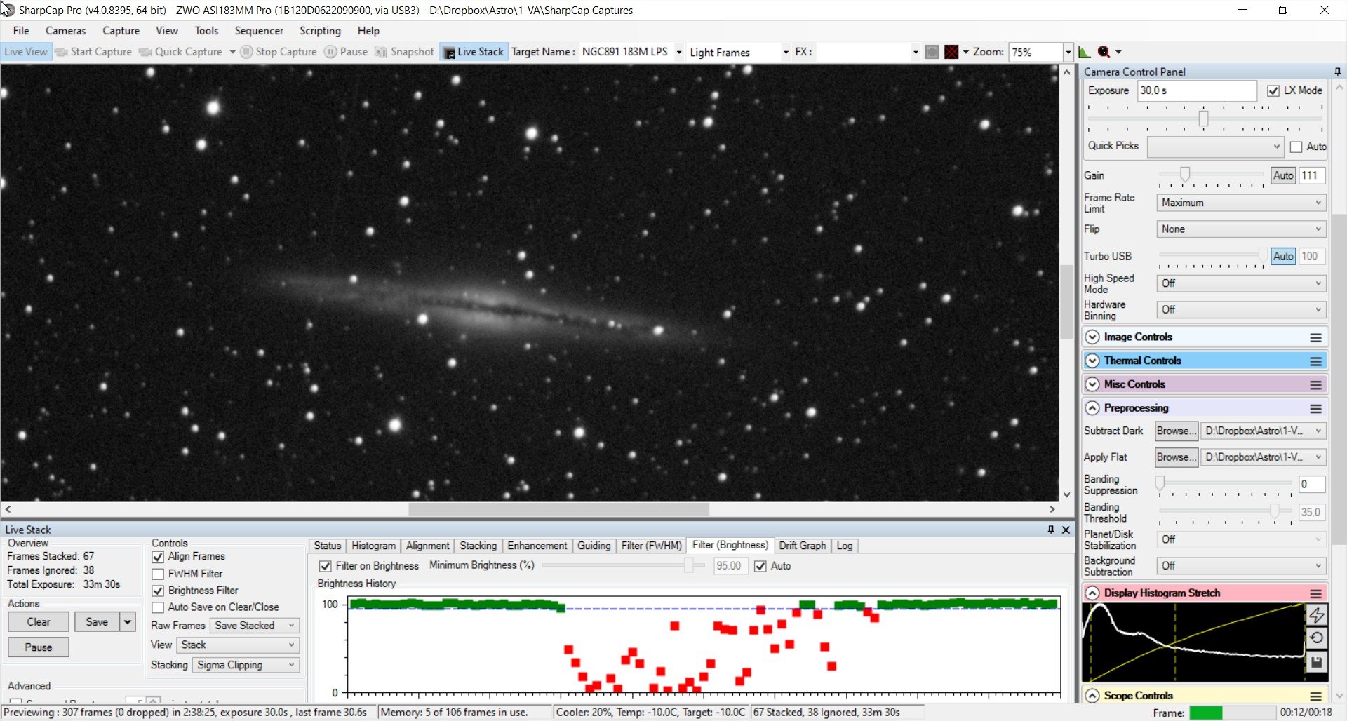

Bref, je retourne voir NGC891, pour comparer la déf que j'obtiens avec la caméra mono vs la cam couleur...
Après 17mn30, avant le retour des satanés nuages...
Et à 33mn30 (de stack !!! car avec toutes les frames perdues, heureusement que je fais autre chose en attendant !!)...
J'ai l'impression que je vois des petites franges sur la bande noire qui coupe la galaxie en deux, que je n'avais pas avec la 183 couleur... Mais ce n'est pas bien évident. Ma mise au point est probablement perfectible (pourtant, j'ai fait au mieux)... et/ou la FWHM : je suis entre 4.5 et 5 sur SC, donc avec l'échantillonnage à 0.94" à peine moins...).
Et finalement, je l'ai poussée jusqu'à 60mn / 120 x 30s :
NGC891 - ZWO 183MM - 60mn, filtre LPS-P3

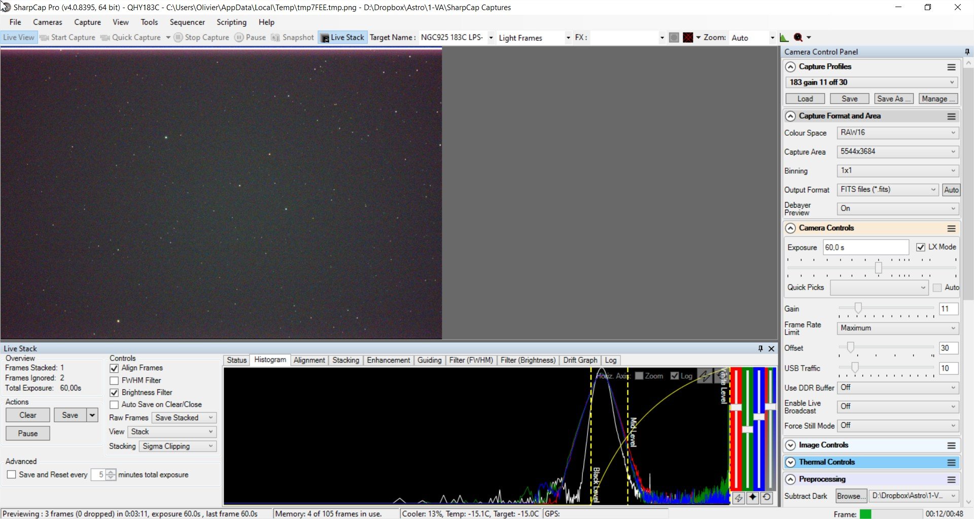

Bon, j'aimerais bien voir Orion, la nébuleuse, le Dada, la Flamme... mais tout ça est encore derrière les arbres... Ce sera accessible d'ici 15 jours, je pense... C'est bête car depuis la maison, je vois bien la constellation (mais le C9 est dans le fond du jardin, là où on voit la Polaire).

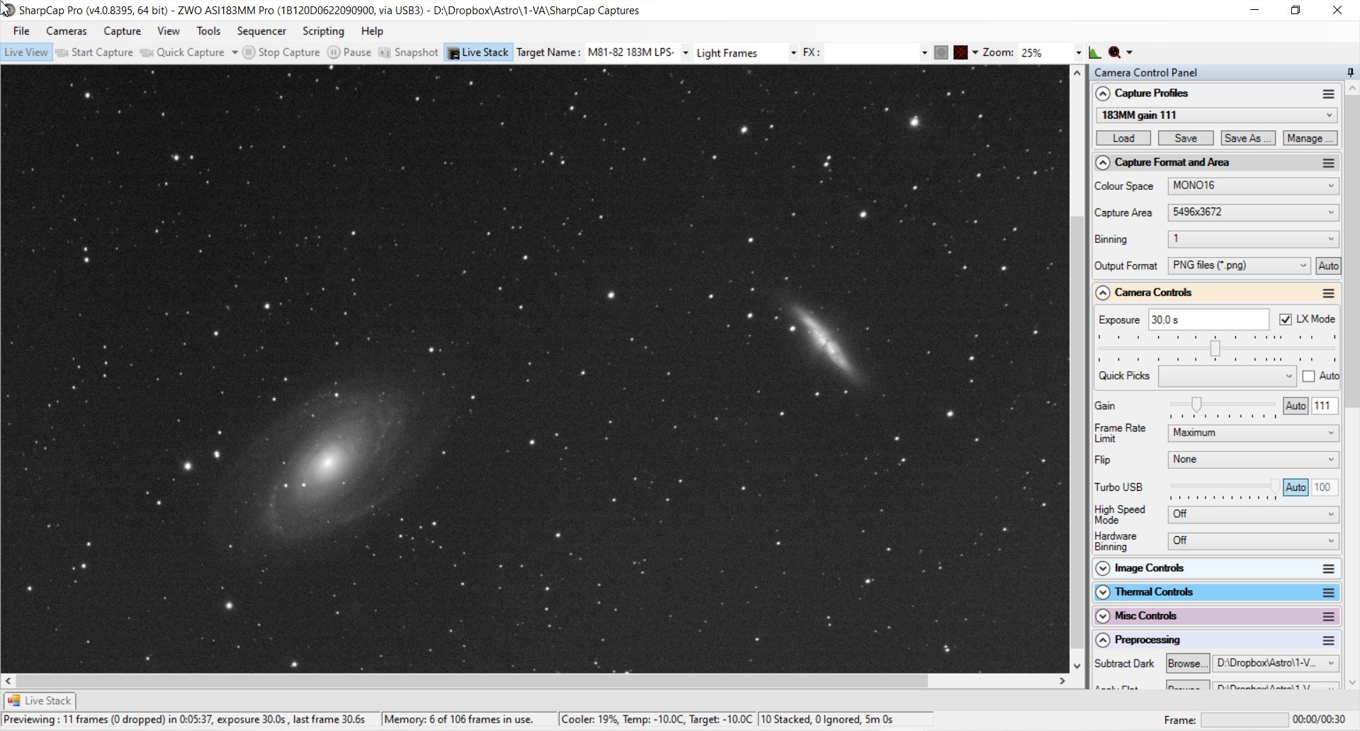

Bon, je vois que M81 fait à nouveau son apparition ! Ah ! En voilà une que je n'ai pas vue depuis l'hiver dernier. Ce sera mon final pour cette soirée (pas trop longue because boulot demain).
Elles sortent super bien, je trouve, Bode et son Cigare... mais... c'est quoi ces rayures partout ??
Ce ne serait pas ça, le "banding" ? J'en ai entendu parler... Mais d'où ça vient ? Et comment on vire ça ?
Ooops !!! Bon... ok
Ce couillon de câble USB qui s'est légèrement débranché de l'ordi. Vivement que je passe tout ça en wifi !!!
Je relance, mais il y a toujours un fond de ciel grisâtre
(et des rayures)
Bon, au moins, les galaxies sont belles, mais ce n'est pas avec ça que je vais sortir une photo d'art, surtout que c'est l'heure de plier.
Tant pis, ce sera pour la prochaine fois.
Si quelqu'un a la réponse pour les rayures, en attendant : merci merci !

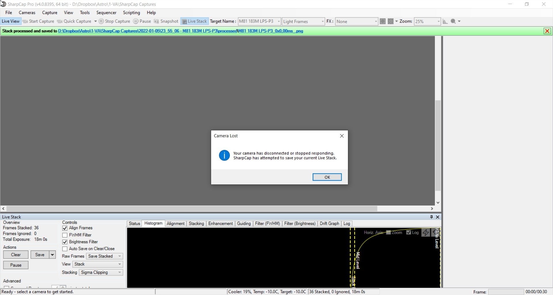

Ooops !!! Bon... ok

- John Mc Burn
- Messages : 6663
- Localisation : layon
Les Fantaisies d'Olivier !
Bon alors le mono?
Pour le banding, il faudrait voir une unitaire, et si possible les sauver en fits et pas en png

John Mc Burn a écrit : ↑06 janv. 2022, 00:50Bon alors le mono?
Pour le banding, il faudrait voir une unitaire, et si possible les sauver en fits et pas en png![]()
Et pour les unitaires, à vue de nez, il n'y aurait pas de "banding" dessus - mais j'ai juste regardé vite fait - et par contre, SC me sauve depuis le début les unitaires en png (et le fichier global en fits par contre).
Comme je n'ai jamais rien fait des unitaires jusqu'à présent (faut que j'apprenne et que je me lance), ça ne m'a pas posé souci.
Il faut que je trouve pourquoi une caméra fait du banding, alors que je n'ai jamais eu ça sur aucune autre...
- John Mc Burn
- Messages : 6663
Ça peut venir de beaucoup de choses, la 183 est connue pour ça, souvent ça se règle du côté usb, câbles, débit, augmenter un peu l'offset etc... Sauver ses brutes en fits peut permettre de corriger un stack qui a merdé, si ça se trouve tu as juste quelques poses qui bandent, tu dis avoir eu un soucis de connexion, ça peut venir de la, c'est un vaste domaine plein de solutions
- Olivier-Fantasy
- Messages : 11191
Cool !!!
Ce qui était bizarre, c'est que ça ne le faisait pas d'un côté du ciel, mais ça le faisait de l'autre côté, donc j'ai aussi pensé à un câble qui avait bougé... Mais la caméra est reliée au Pegasus par un câble qui longe le scope, donc rien qui puisse bouger : mais je l'ai branché et rebranché, au cas où, et sans changement... Prochaine fois, si ça réapparait, je bidouillerai du côté débit USB (?)...

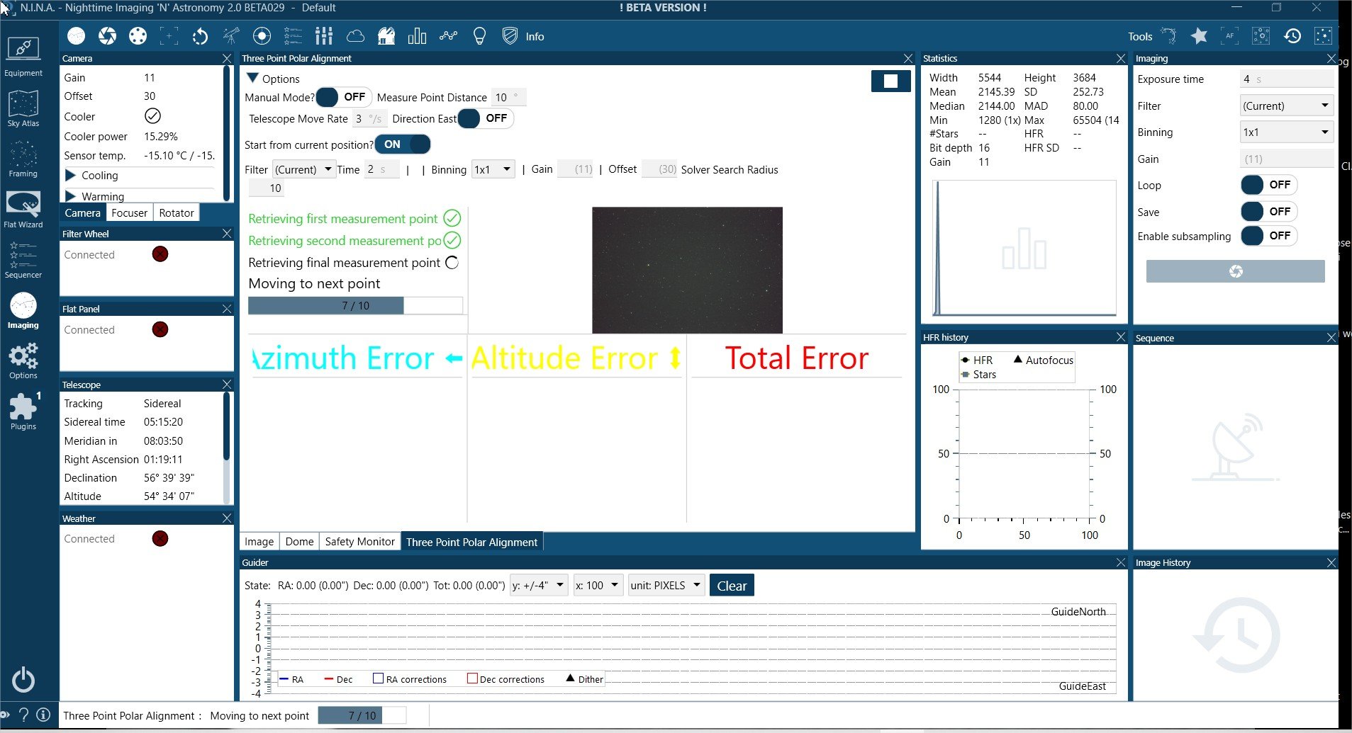

Ce soir, lune quasi pleine, mais ciel clair, donc objectif : "faire fonctionner le 3 points alignment de NINA". Seul moyen que j'ai de faire la MES dans le coin du jardin où j'ai la meilleure vue... mais... où je ne vois pas Polaris
Comme prévu, NINA est tellement simple à utiliser, tu démarres, ça marche, que... au bout de 4h de torture... ben... ça ne fonctionne pas du tout. Avec l'aide courageuse de Bernard, Nico, Olivier, Max, etc. sur Discord, nous sommes brillamment arrivés à moins que rien : non seulement ça ne fonctionne pas, mais en plus NINA ne voit plus ma caméra et il n'y a plus l'option "3 points alignment". Parfait !
Du coup, j'ai souhaité bonsoir à tout le monde (un grand merci, aussi) et j'ai plié le bazar... sauf que... je suis têtu... Donc, j'ai réinstallé la version de NINA où il y a le "3 points alignment" (celle où ma caméra n'apparait pas)... en priant... ET !!!! Et !!!! MIRACLE !!!! NINA était "à jour" ET voyait ma caméra (QHY183C).

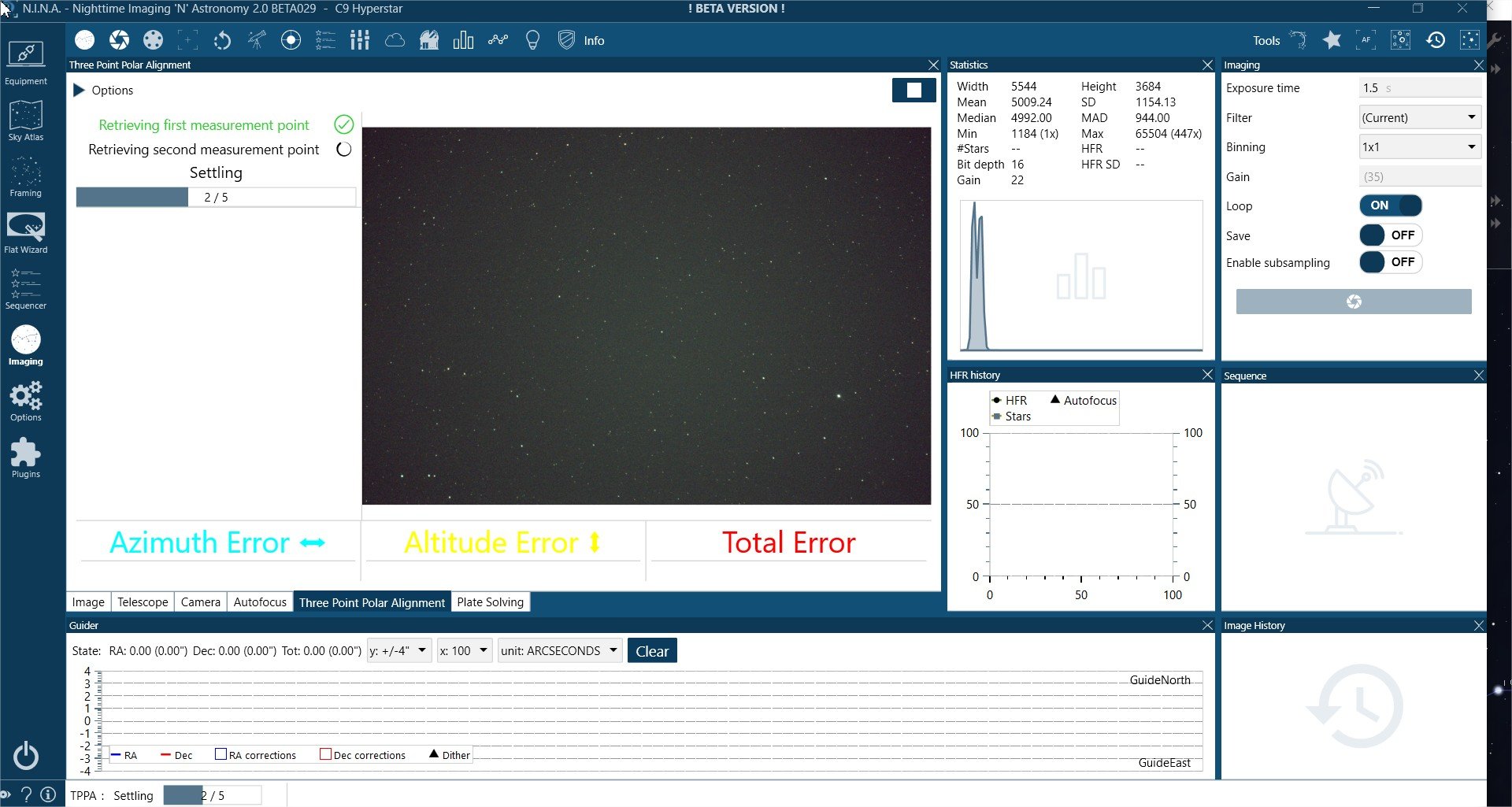

Avant, ça ne platesolvait pas... Je tente direct le "3 points alignment" (pour constater que ça foire, autant y aller direct), sauf que... MIRACLE 2 !!! ça a (presque) marché !!!!
Alleluiah !!!!
Copie d'écran au moment où l'affiche se fait (car en fait, il s'efface) :
Et, bien sûr, comme le bazar est "intuitif" et "bien fait" (par exemple, il faut éteindre la caméra pour faire l'image de MES, c'est vrai que c'est logique !!!)... eh bien, l'affichage de l'erreur de PA disparait en une fraction de seconde :
C'est marrant tellement c'est idiot !!!...
Donc j'imagine qu'il faut cocher "loop" quelque part (mais le seul endroit où je vois ça, c'est dans "imaging" et, justement, il ne faut pas l'enclencher)... So what???
Alleluiah !!!!

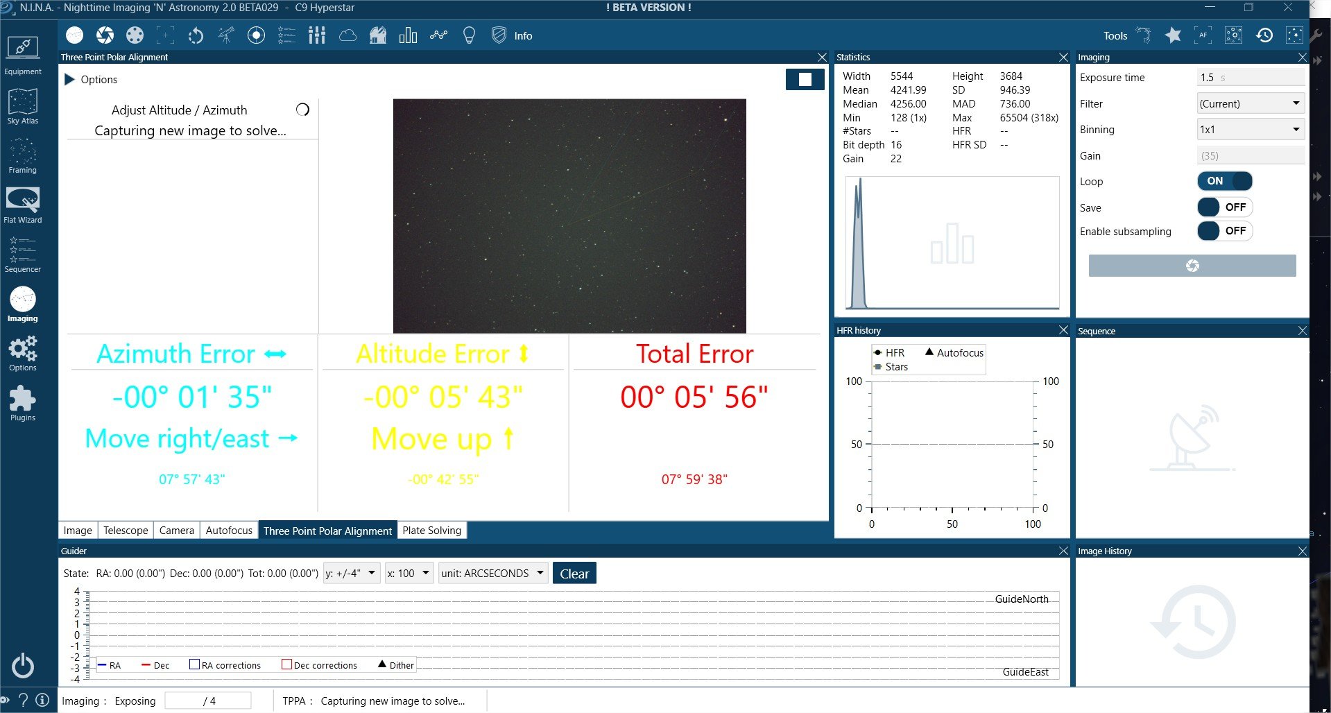

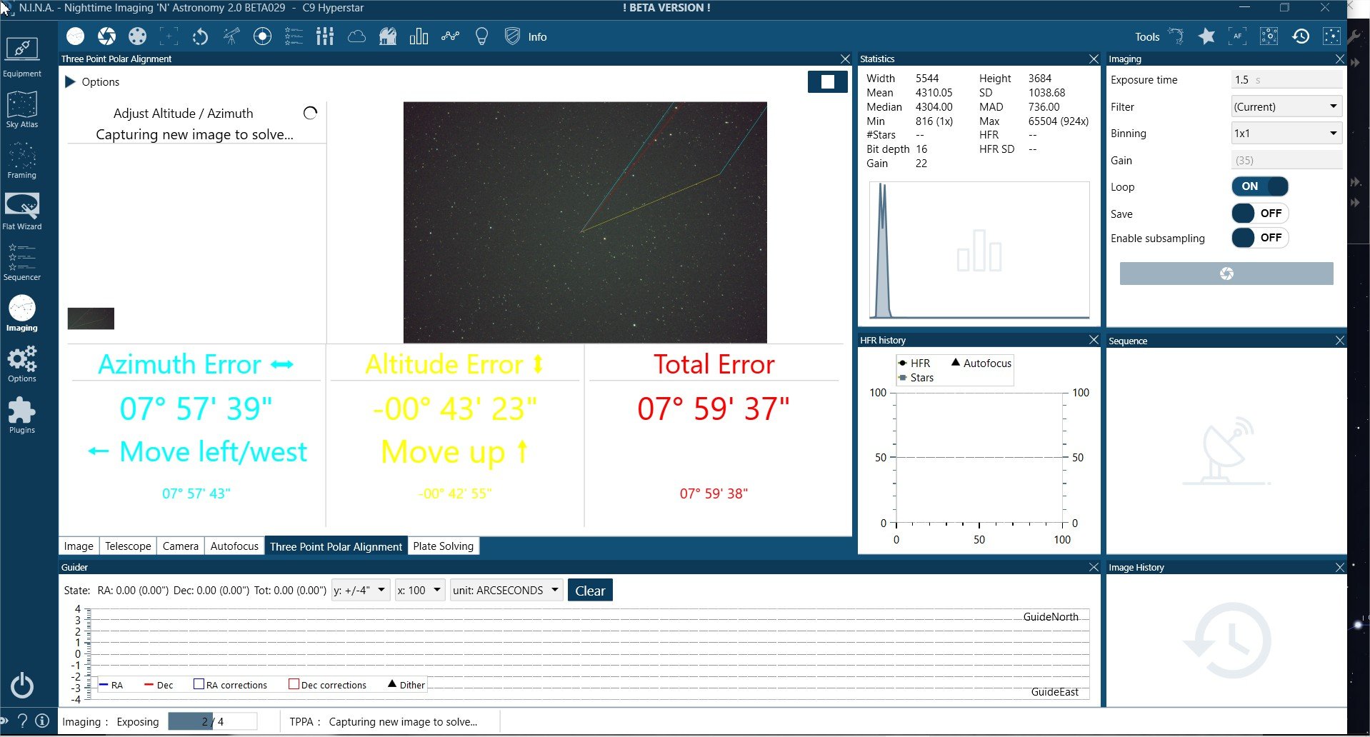

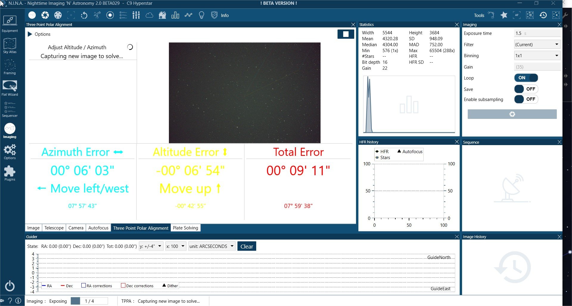

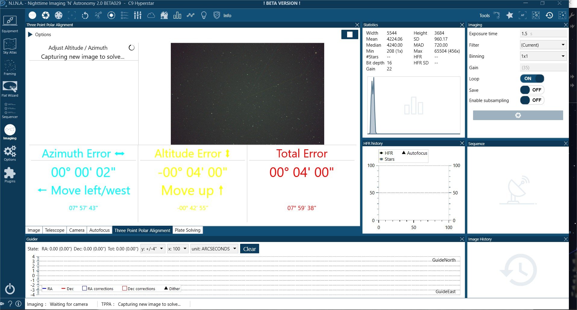

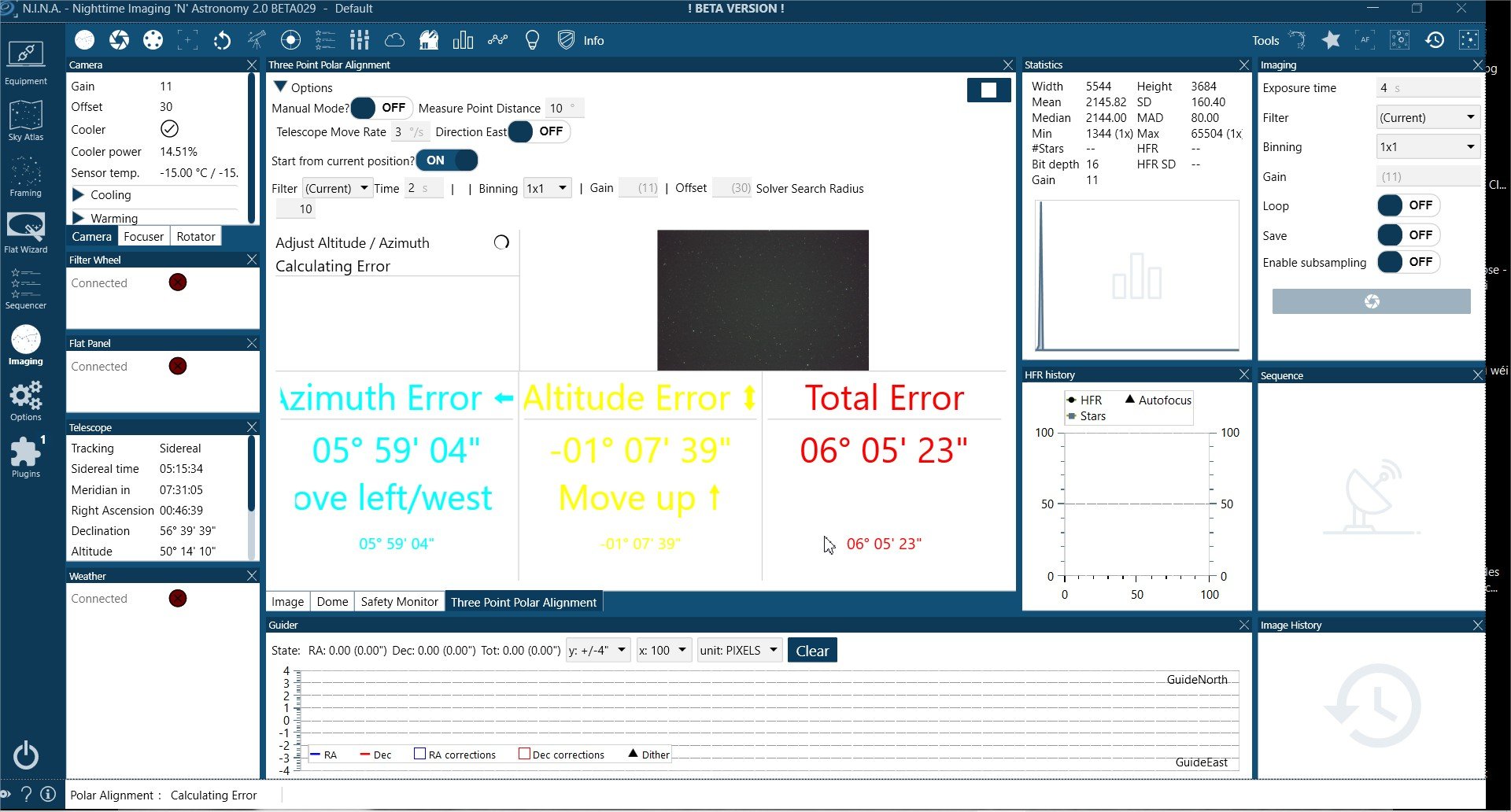

Allez, c'est reparti... Bon... Alors... déjà, la bonne nouvelle : ça marche !!!!
J'ai supprimé le plugin "Three Point Alignment", puis je l'ai réinstallé, et effectivement il n'était plus à jour (je suis passé de 1.3 à 1.6).
Ma caméra est détectée, ça platesolve... donc tout fonctionne !
Et l'image reste (la caméra tourne bien en boucle) : Bon, le truc bizarre, c'est qu'hier soir j'étais à 6" d'erreur vers la gauche. J'ai donc bougé la monture vers la droite, pour me rapprocher du Nord. Et là, ça m'indique 7" d'erreur à gauche !??... comme si je n'avais rien fait. Du coup, j'espère que ma monture pourra pivoter assez pour rattraper ça.
Mais ça, ce serait si les corrections servaient à quelque chose
Je me dis que je vais commencer par corriger l'altitude, par il y a peu d'erreur (il faut monter de 0.43"). Je monte d'un quart de poil... et là, NINA me dit qu'il faut maintenant que je descende de 15"
Donc, je redescends, et j'arrive sur 7" mais ça fait bouger l'erreur azimut
(je me doute que c'est parce qu'on n'est pas aligné à la polaire de chaque correction fout le boxon, mais bon...)
Je vous fais grâce des nombreuses copies d'écran, prises dans la stupeur, mais en gros si on est -1 trop à droite, on corrige d'un pouillème à gauche (on devrait être à 0.7 ou 0.8" encore trop à droite) mais non, le bazar nous annonce qu'il faut repartir à gauche de 5 ou 6" !!!
Et je l'ai fait au début...
J'ai même cru que dans le logique "spéciale" du bazar, les commandes étaient inversées (mais non, apparemment si on balance un grand coup trop à droite, à gauche, en bas ou en haut, là il connecte).
Bref, j'ai fini par arriver à un bon résultat (bien loin de ce que j'avais avec SC mais bon...) :
Et je n'ai plus touché à rien, "pour voir"... et en 10s, sans rien faire, le truc arrive là :
Puis là :
Et si j'essaie de monter un peu, pour rattraper l'erreur (donc je monte bien la monture), ça m'affiche :
...comme s'il fallait monter encore plus qu'avant que je ne monte !...
Bref, en désespoir de cause, je me suis arrêté sur un réglage, qui s'est affiché pendant 1 platesolve comme 0.5" et 0.5 d'erreur (record !!) mais qui, au platesolve suivant (enfin, après les 3 platesolve qu'il faut attendre pour qu'il calcule l'erreur : 3x4s = 12s d'attente entre chaque réglage, c'est loooooong !!!) est devenu ça :
Etc. car l'erreur calculée bouge à chaque platesolve : "montez de 3" / "descendez de 5"" (alors qu'on n'a touché à rien)...
Décidément, NINA et moi, ce n'est pas le grand amour...
Bref, dans ce fol optimisme, je me suis dit qu'avant de fermer ce logiciel de *@!$#? j'allais tenter de lui faire faire la mise au point
Vous vous doutez du résultat :
Et :
Voilà voilà.
J'ai donc fermé le bazar en croisant les doigts que l'AP soit à peu près correct (je vous spoile : non, c'est pourri !)... et je suis parti faire la MAP sur SC et imager ce que je trouverai.
Puis là :
Et :
Voilà voilà.

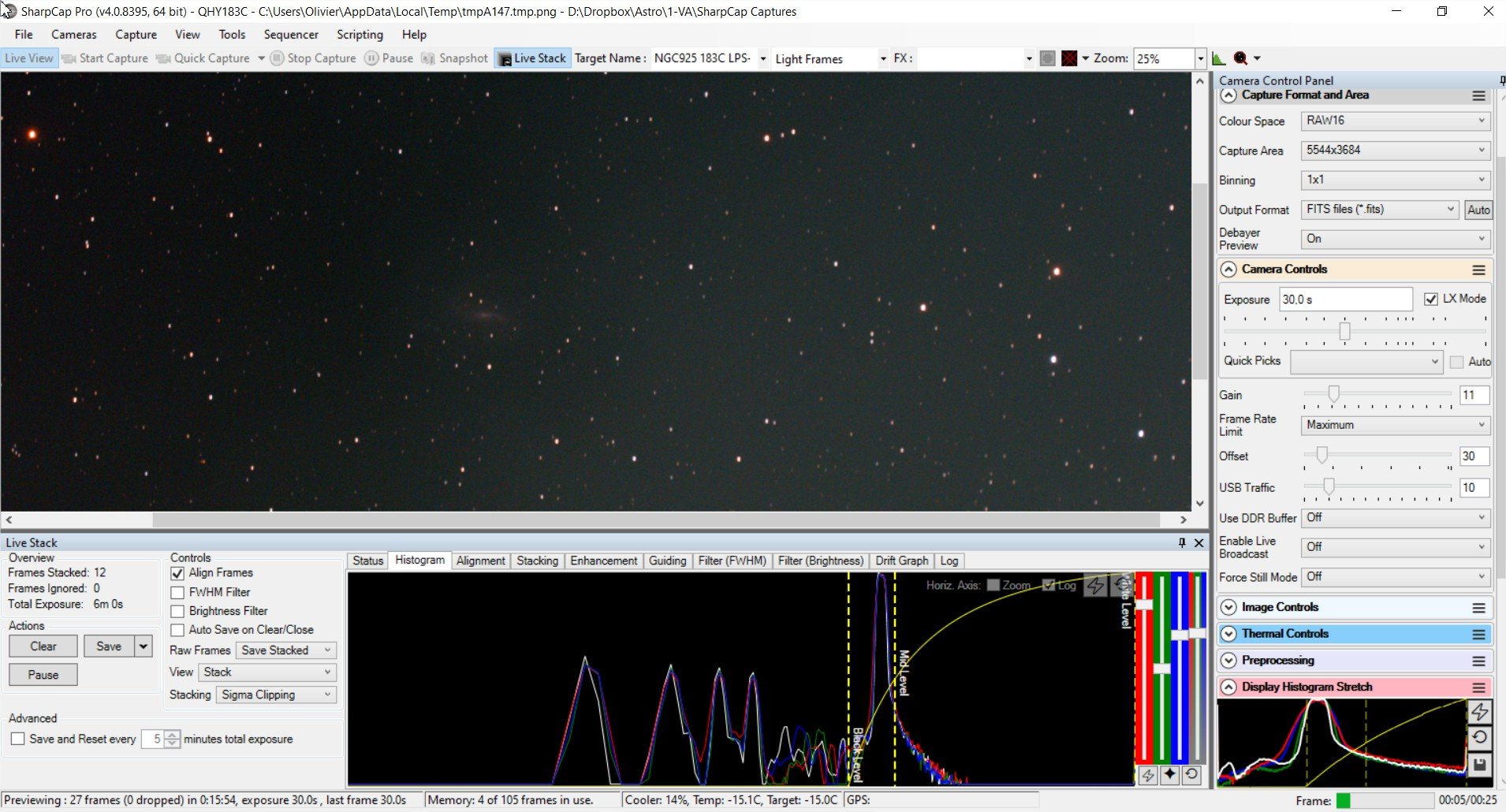

Bon, j'ai failli céder à la tentation et imager encooore M33, mais j'ai vu une petite NGC à côté, donc je me suis posé sur NGC925 (toujours optimiste !).
Première conclusion, je ne peux pas poser 60s (ce qu'il faudrait avec le filtre LPS-P3. Les étoiles sont trop ovales (super MES !) :
A 30s unitaire, ça stacke, mais les étoiles sont toujours ovales...
Je l'ai donc laissé tourner, pendant que j'écrivais mes aventures sur le forum
En 5mn, j'avais une belle bande noire sur le haut de l'image... mais elle n'a pas beaucoup grandie, donc ça va... (sauf la tronche des étoiles, floues et ovales)...
NGC928, QHY183C, 43mn (30s unitaire, LPS-P3 (attention les yeux !)
Bon, de loin, ça peut passer... mais 30s, ce n'est pas assez...
- Lavinch31
- Messages : 5237
C'est un bon début , ca rattrape les deboires d'hier soir.
il faudra verifier plusieurs chose la prochaine fois comme s'assurer de la bonne localisation dans N.I.N.A versus ta monture versus ta position réelle. Si les valeurs sautent entre 2 plate solve c'est que tu as de la turbu dans le ciel ou dans ton tube ( mise en temperature suffisante, pointage au dessus des toits .... )
Concernant la pertinence du polar laign de N.I.NA je suis moi même en train de le verifier car ce que j'obtiens n'est pas satisfaisant .
Pour l'autofocus , il y a des parametres a renseigner au préalalble ca ne se fait pas comme ça
( il y a un tuto video sur le forum dans le post de N.I.N.A )

@Olivier-Fantasy je ne sais pas si tu rencontres le même problème que moi : il m'arrive de ne pas laisser à Nina le temps de refaire un plate solve complet après le réglage que je viens de faire ; c'est assez facile de se faire avoir : je quitte la monture je vais voir mon écran et hop, du bolOlivier-Fantasy a écrit : ↑14 janv. 2022, 20:32...comme s'il fallait monter encore plus qu'avant que je ne monte !...
Sinon oui c'est vrai, même en ne touchant à rien, les valeurs affichées peuvent changer mais généralement pas de beaucoup. Je suis triste que Nina et toi, ça ne roule pas.

Alors, faute de pouvoir poser 60s ou plus, je dois oublier le filtre NBZ que je pensais utiliser ce soir, avec la Lune... Même à 30s, les étoiles sont ovales... (et je n'ai pas de darks pour moins que ça).
Je me suis posé sur M33, histoire d'imager un truc "visible"... mais en 30s, ça ne sort pas des masses (outre le gradient lunaire !).
10mn (30s unitaire)
Heureusement qu'on a la rubrique "des horreurs", je vais pouvoir y poster plein d'images
M33, QHY183C, 15mn (30s unitaire), filtre LPS-P3, mise en station pourrie
10mn (30s unitaire)
