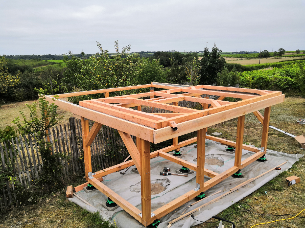

Mc Burn Observatory project 2021
Le projet n'a pas avancé des masses (par manque de temps et de materiaux), mais la structure est quasi finie a part quelques renforts qui manquent encore.
cette semaine ça ne bougera pas, par contre les semaines suivantes ça devrait bien avancer!

Comme j'ai reçu mes roulettes, mes rails, mon moteur et ma crémaillère, je peux relancer le chantier de l'observatoire. Aujourd'hui c’était confection d'un châssis de toiture sur mesure, avec pose des rails, des roulettes, du moteur et de la crémaillère. Mission accomplie, quelques details a peaufiner (il fallait allait acheter la couverture avant la fermeture du magasin donc il reste des choses a faire)
Initialement le moteur devait être a l’intérieur de l'observatoire, avec la crémaillère en position centrale. Finalement, comme la toiture glisse sans effort avec un doigt (en même temps j'ai mis le paquet niveau roulettes, en nylon sur roulement a bille, 5 de chaque coté
) et que les rails fermés en haut et sur les cotés guident parfaitement l'ensemble, j'ai trouvé plus pratique de mettre la crémaillère sur un coté (la crémaillère est solidaire du toit) et le moteur en dehors de la zone télescope pour gagner un peu d'espace.
Le moteur ne sera toutefois pas dehors, en position fermée, il sera bien a l'abri sous la toiture.
Voila ou j'en suis. Demain je termine les deux trois bricoles en cours et je fais la toiture.

@Caprice rails et roulettes proviennent de chez Axone Spadone, le moteur est un NICE robus 400 acheté chez France Automatisme.
les rails sont fermés en haut, ça empeche le toit de se soulever
Les roulettes comme les rails sont empruntés au monde de la porte basculante, la motorisation au monde du portail coulissant

Quelques nouvelles du front, le projet était resté en standbye faute de temps mais j'ai bien avancé à la faveur du long week-end dernier.
Au menu, pose d'une bordure périphérique pour limiter le ruissellement de l'eau sous l'observatoire, géotextile dans le fond et pose d'un lit de gravier en 4/8mm sur 15/20cm pour faire office de sol drainant.
Bardage côté sud posé, j'ai découpé toutes les planches pour faire celui côté nord ainsi que pour l'habillage un peu partout. Pas encore posé car il faut que je fasse également une porte pour accéder a l'observatoire de ce côté la.
Ca se fond pas trop mal dans le paysage. Il reste donc le bardage nord et la porte a inventer, les habillages d'angles a mettre, toutes les ouvertures sous toitures a condamner pour eviter les nichages intempestifs sur les setup (ils ont tout le reste du terrain pour ça) et enfin a mettre des grilles enterrées pour empêcher les rongeurs de squatter a l’intérieur.
Ensuite il sera l'heure de s'occuper de toute la partie electrique/reseau/pilotage a l'interieur. Bref, c'est pas fini quoi.

@bemo47 c'est un peu comme ça que je compte procéder en fait, il faut juste que je ne me loupe pas!
@SebLeGris alors j'ai déjà coulé les fondations pour les pieds colonnes, ici masquées par le gravier, mais surtout dans l'idée de ne pas avoir a démonter l'abri pour en faire ultérieurement. Cependant dans un premier temps je ne m'en servirai pas, le trépied Panzer
de la G11 étant largement aussi efficace, je peux mettre en attente l'arrivée de deux pieds colonnes acier.
@Micmac Si tu regardes le prix des observatoires tout fait pour un seul setup, façon poubelle en plastique blanche avec un cimier a l’esthétique plus que discutable (ma femme me tue si je mets ça dans le jardin) ça coute 4899 euros a poil, c'est a dire non fonctionnel, pour ça il faut rajouter la motorisation du dôme a 1400 euros, on est déjà a 6300 euros... et tu mets pas ça n'importe ou a mon avis...(sans parler de la tendance fâcheuse des cimiers classiques a provoquer des turbulences, sur les observatoires pro il y a tout un attirail pour les eviter, pas sur un truc lambda)
Le moins cher des observatoires tout fait a toit roulant est a 3000 euros, pour un seul setup. A ce prix la, le bois c'est de la cagette non classe 3 naturellement, petites sections, a toi de traiter le bois régulièrement a grand coup de trucs chimiques, la toiture a un revêtement temporaire, a toi de faire une vraie couverture, et bien sur c'est pas motorisé, tu rajoutes 1000 euros pour avoir la motorisation optionnelle, donc 4000 euros+ la couverture a faire pour un seul setup...
En ce qui me concerne, j'ai opté pour une construction home made 100% en pin douglas, naturellement imputrescible (ma maison est en douglas, mon garage est en douglas, mon abri a bois est en douglas, mon poulailler est en douglas...zéro entretien!), que ce soit pour la structure, la toiture ou le bardage, tout est en douglas, avec de belles sections (90X90 contrecollé a plis opposé pour la structure, 70x70 idem pour la toiture, bardage en 21mm d’épaisseur). La toiture est en bac acier + revêtement, la motorisation est costaude et entièrement pilotable, le contrôle de l'ensemble est assuré par un IPX800, les armoires électriques sont faites maison aussi par mon collègue, sont incluses deux cameras, une all sky pour avoir le visu sur le ciel a distance (mon collègue est en idf) une camera IR pour surveiller les setups, une station météo pegasus est aussi prévue dans le budget (sqm intégré plus tout le reste). Je n'ai pas eu a acheter d’équipement de bricolage, j'avais déjà puisque j'ai déjà fait pas mal de trucs dans la maison et autour.
Bien sur tout ça a un prix, le temps passé c'est cadeau, et quand c'est pour toi ça ne compte pas, mais oui avec des matériaux de qualité ça grimpe vite, et l'observatoire complet plus toute la partie motorisation, pilotage, électrique, camera etc... on arrive a 4000 euros( soit 2000 par tête de pipes, on partage les frais, ça revient donc 2x moins cher qu'un truc tout fait moins bien, avec en plus le partage des setups), dont la moitié pour le bois (le douglas c'est cher, par les temps qui courent encore plus, mais j'ai tout acheté dans une scierie, ça me coute moins cher que de la sapinette tordue et pas sèche chez castomerlin
), et surtout, c'est un observatoire pour 2 setups complets, donc c'est nettement moins cher que le tout fait, et bien plus durable!
Pour un seul setup, on peut faire pour beaucoup moins cher, et la motorisation n'est pas obligatoire quand on est sur place. moi j'avais un cahier des charges strict, 2 setups, pas plus de 5m2, et surtout entièrement pilotable a distance depuis n'importe ou en toute sécurité, puisque mon collègue est a 250 bornes et doit pouvoir utiliser sereinement l'ensemble que je sois sur place ou non, ça fait forcement monter la note. Mais pour un truc simple bien foutu, pour un seul setup, c'est jouable a moitié moins cher que le tout fait en matériaux bas de gamme (pas vu d'observatoire tout fait avec du bois naturellement resistant a l'exterieur, et le bois traité c'est pas miraculeux sur le long terme).
Pour finir, j'ajoute que je ne suis pas spécialement bricoleur, je le suis par obligation quand il le faut, mais c'est pas mon truc
