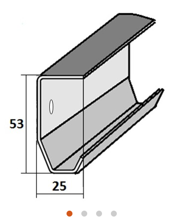

@Caprice rails et roulettes proviennent de chez Axone Spadone, le moteur est un NICE robus 400 acheté chez France Automatisme.
les rails sont fermés en haut, ça empeche le toit de se soulever
Les roulettes comme les rails sont empruntés au monde de la porte basculante, la motorisation au monde du portail coulissant :D

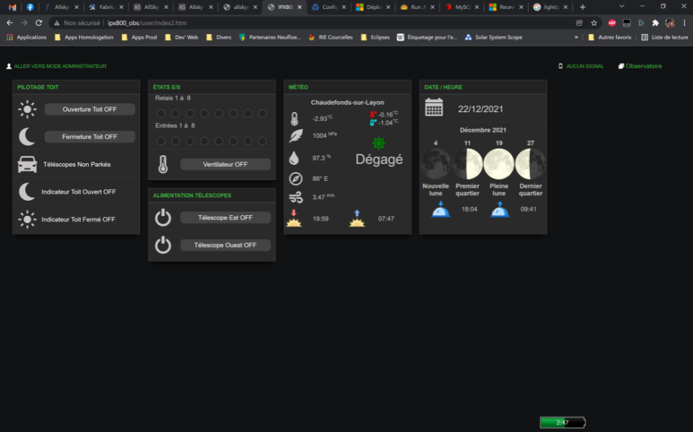

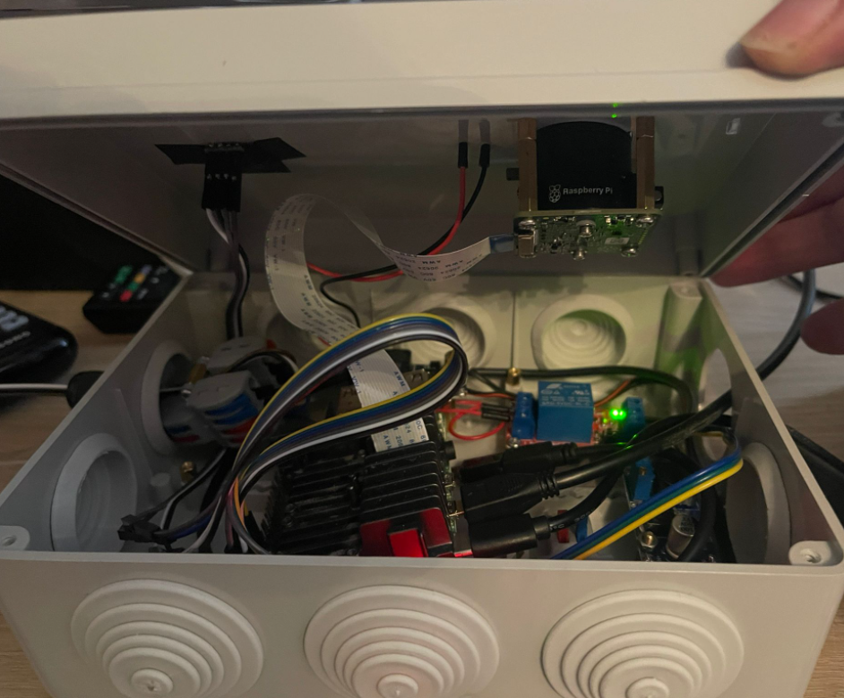

Un petit aperçu du boitier électrique qui comprend alimentation (12v 30A) switch ethernet, IPX800 et la quincaillerie qui va bien autour:
La partie All Sky est en cours de fabrication aussi:
Actuellement, ca gère donc la camera allsky (avec automatisation du temps d'expo H24, création de time lapse automatiques chaque jour + keogramme quotidien), il y a également un cloudwatcher avec l’intégration d'une cellule IR qui regarde en l'air et mesure la température du ciel pour déterminer la couverture nuageuse; et enfin mesure de la température; du degré d'humidité et de de la pression atmosphérique.
Le tout est accessible depuis l'ipx 800 qui contrôle/pilote tout ce qui trouve dans l'observatoire.
L'ensemble des infos météo fournies par les différents capteurs sont utilisées pour autoriser ou non l'ouverture de l'observatoire a distance (pour la fermeture il faut en plus que les capteurs sur les montures confirment qu'elles sont bien en position parking)
Illustration ici de ce qu'est un keogramme, ça permet de voir tout ce qui se passe entre le coucher et le lever de soleil de façon synthétique et d'avoir une visu directe sur les conditions d'observations de la nuit passée. Sur cet exemple on constate que les 2/3 de la nuit ont été couverts.
C'est Tristan, mon collègue d'observatoire, qui gère la conception et la fabrication de toute la partie pilotage/elec/allsky. Il a développé deux drivers ascom pour NINA pour rapatrier sur ce dernier toutes les infos météo et sécurité.
Le tout est déjà fonctionnel sur son balcon de région parisienne:
