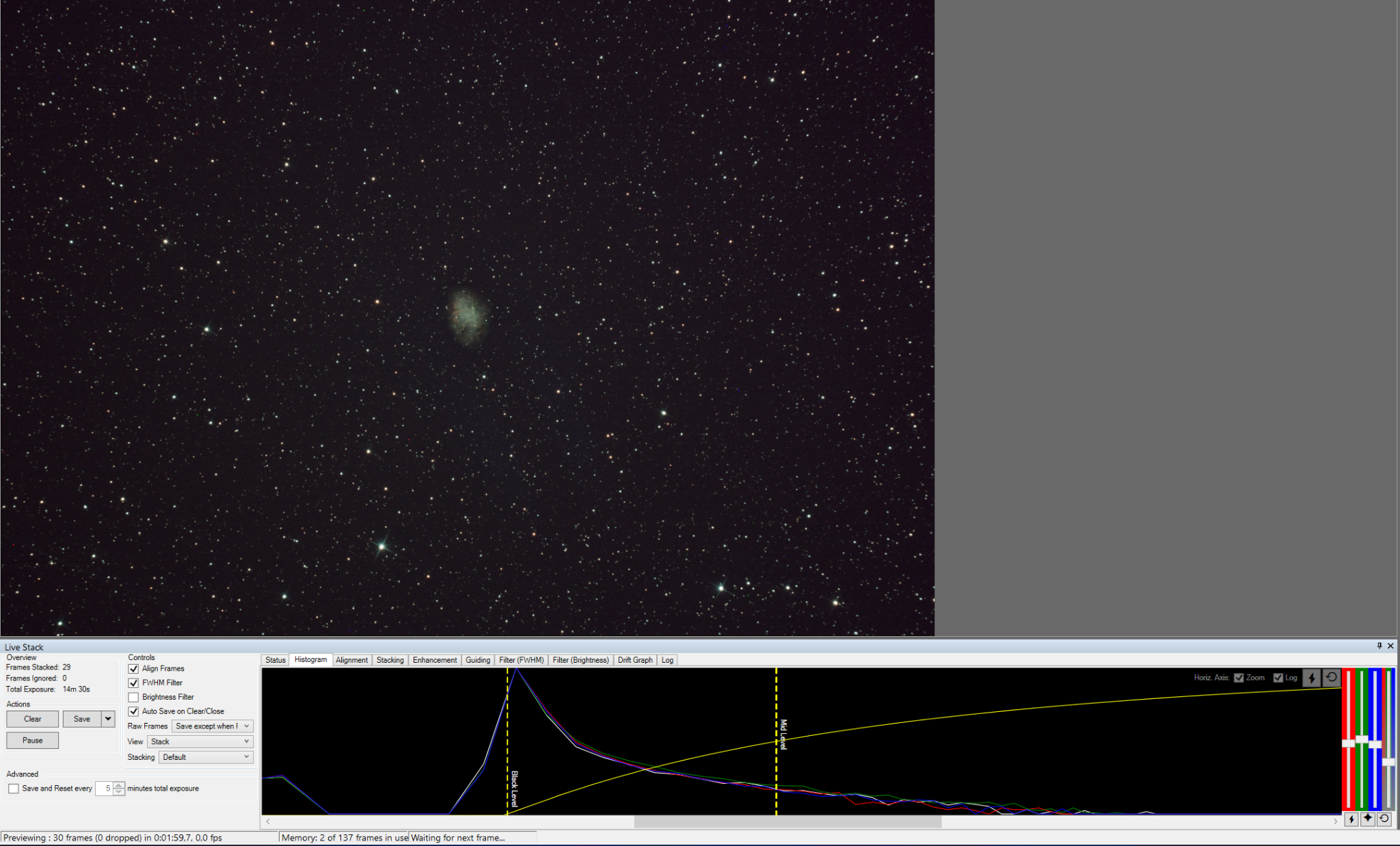

Message par Falconpage » 25 janv. 2022, 19:31
Maître @clouzot , je vais avoir besoin de ton expertise.
J'essaye de faire marché l'ASIAIR avec Sharpcap : j'ai connecté l'ASIAIR au réseau de mon domicile, j'ai monté un lecteur réseau sur mon PC qui pointe dans le dossier de l'ASIAIR où vont allé mes images.
Sous Sharpcap je surveille ce répertoire et ça stack bien :)
Pour avoir un truc correct j'ai fait un flat sous Sharpcap et j'ai ma lib de dark au gain 120.
Me voilà bien !
Sauf que c'est la grosse catastrophe, déjà je n'ai jamais eu un histo aussi galère à régler, la pente est trop raide, je n'ai pas assez de précision pour régler, et pour finir l'application des flats fait du grand n'importe quoi.
Avant d'aller plus loin, il faut faire les flats avec dark chargé sous Sharpcarp ? Je le fais tellement par habitude que j'ai un terrible doute.
VA au bord des bois : le live !
Message par Falconpage » 25 janv. 2022, 20:02
Je pense qu'il y a un truc avec ce mode Live, en preview je suis bon niveau histo :
Message par clouzot » 25 janv. 2022, 22:00
@Falconpage clique sur Horizontal Zoom dans SC pour voir.

M1, 30x30s gain 120, pas de flat :o
