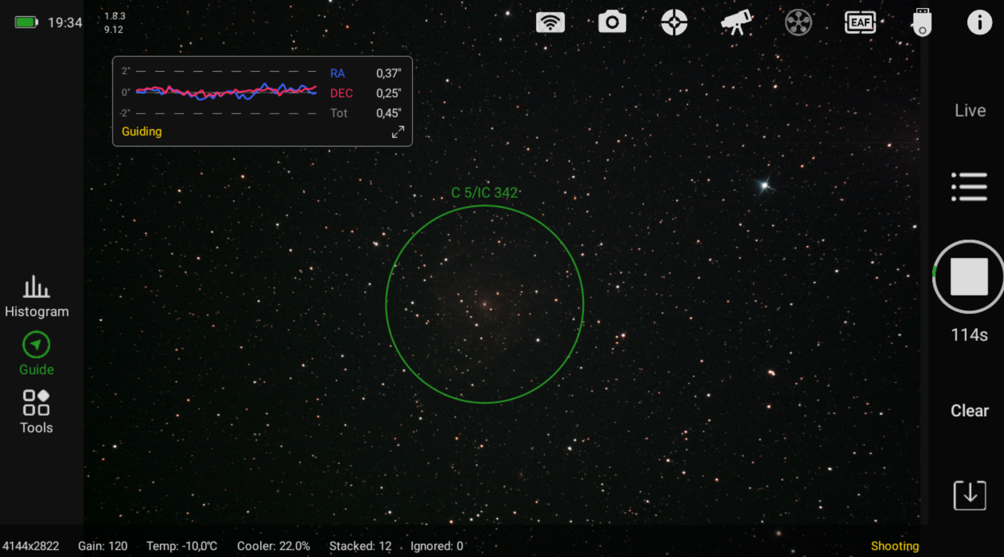

Premiers tests de guidage à 2s, j’ai total inférieur à 0,6 ! Quand je pense le temps passé à régler PHD2 pour ne jamais obtenir une valeur aussi basse….

Là je suis sorti un ptit moment ce soir et j'ai laissé tourné, la plus longue capture que je n'ai jamais faite, à 300x 30s déjà sympa à regarder à l'unité j'espère avoir un très bon résultat :
VA au bord des bois : le live !
Message par Falconpage » 25 janv. 2022, 22:42
Ma monture est officiellement bonne à guider < 1" !
Merci @Steph pour les bons conseils pour améliorer ma monture.
Ca bouge bien sur entre 0.6 et 1", mais franchement pas mal.
