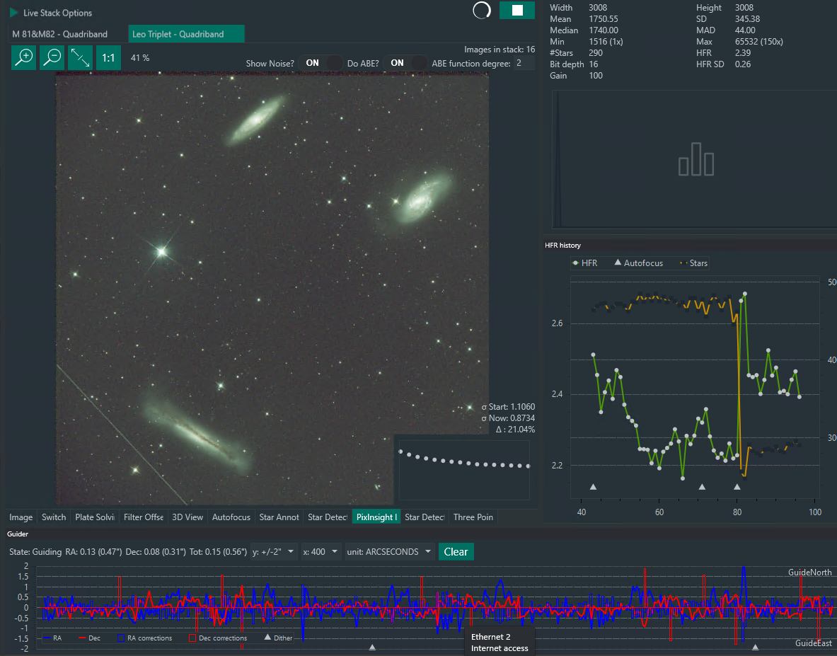

Message par bemo47 » 24 janv. 2022, 21:32
ce soir c'est le tour de NGC 891 et j'ai essayé de mettre aussi quelques unes de ses copines dans le cadre...
ici le livestacking Pix dans NINA (pour faire un peu VA quand même :mrgreen: :mrgreen: )
Messages : 5043
VAstrophoto de bemo47
Message par bemo47 » 25 janv. 2022, 00:43
suite des captures en automatique avec M81&M82, 40 posesx 3mins
ici on a le live stack correspondant, et oh surprise, la cible suivante ayant commencé, un onglet a été créé après M1&M82 avec la nouvelle cible de Triplet qui est en cours, vraiment pas mal NINA quand même...
et donc ici j'ai le live stack du triplet qui est en cours, 16 poses stackées...

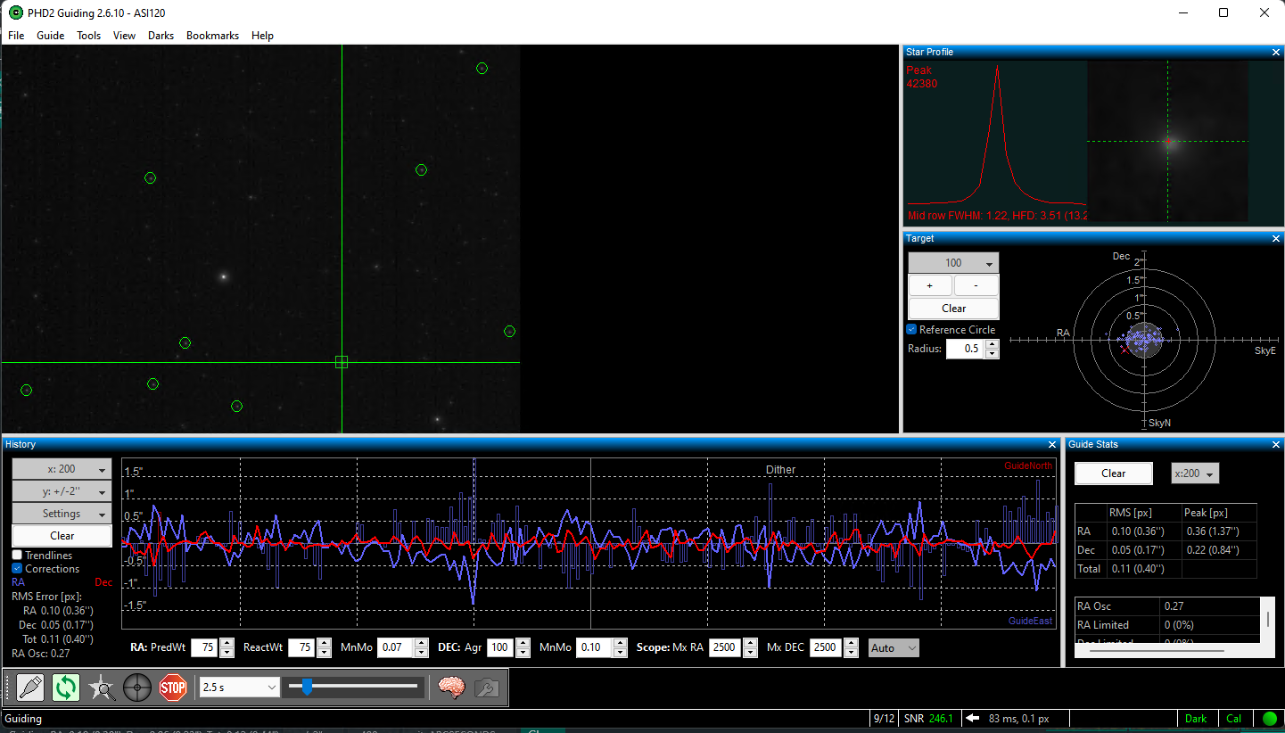

Message par bemo47 » 25 janv. 2022, 20:52
finalement quand le seeing est bon, le guidage va tout de suite mieux....
enfin ça semble aider...

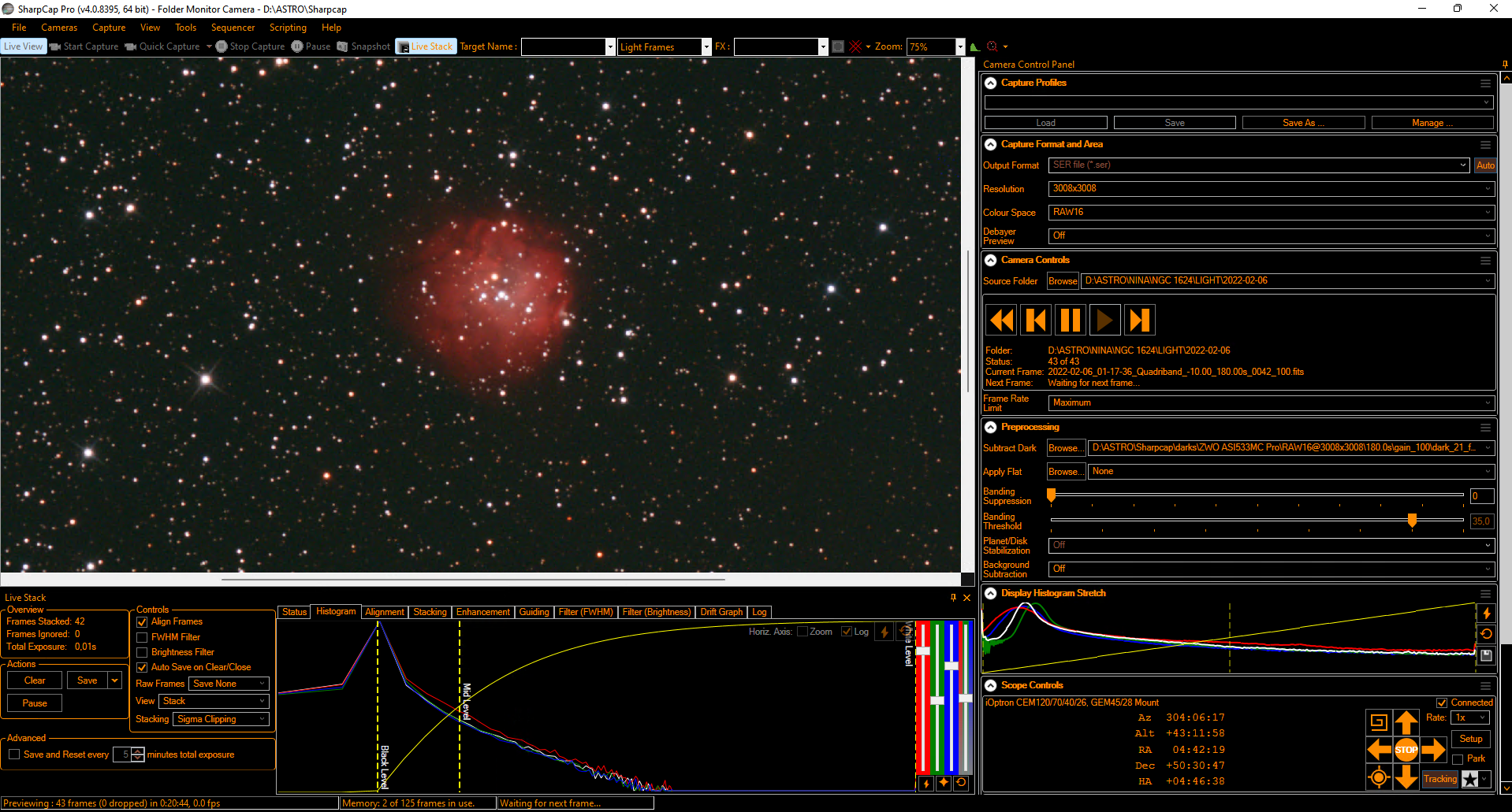

Message par bemo47 » 06 févr. 2022, 01:13
et après astéroides et comète je suis parti sur une petite nébuleuse que j'avais jamais tenté je crois, NGC 1624
ici en cours avec le live stacking Pix en action, et un guidage qui a finalement décidé de tomber en marche ! bon ça fait plaisir mais on s'ennuierai presque :ninja: après toutes ces galères à tenter de le régler....
et le live SC en parallèle
