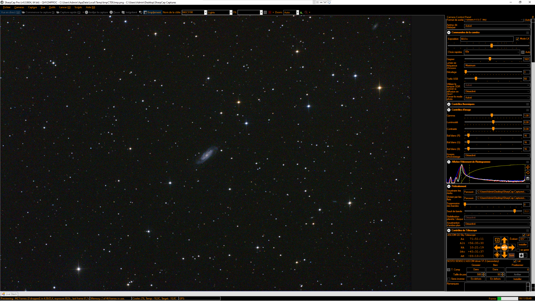

Direction la grande Ourse à présent, trouver une jolie spirale barrée, NGC3198.
NGC3198 10x60s gain 1601 offset 3 dark+flat guidage 1,5s
De plus près
NGC3198 25x60s gain 1601 offset 3 dark+flat guidage 1,5s

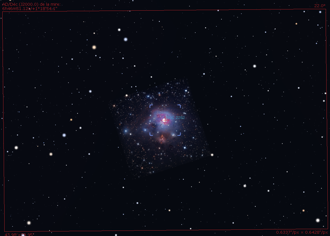

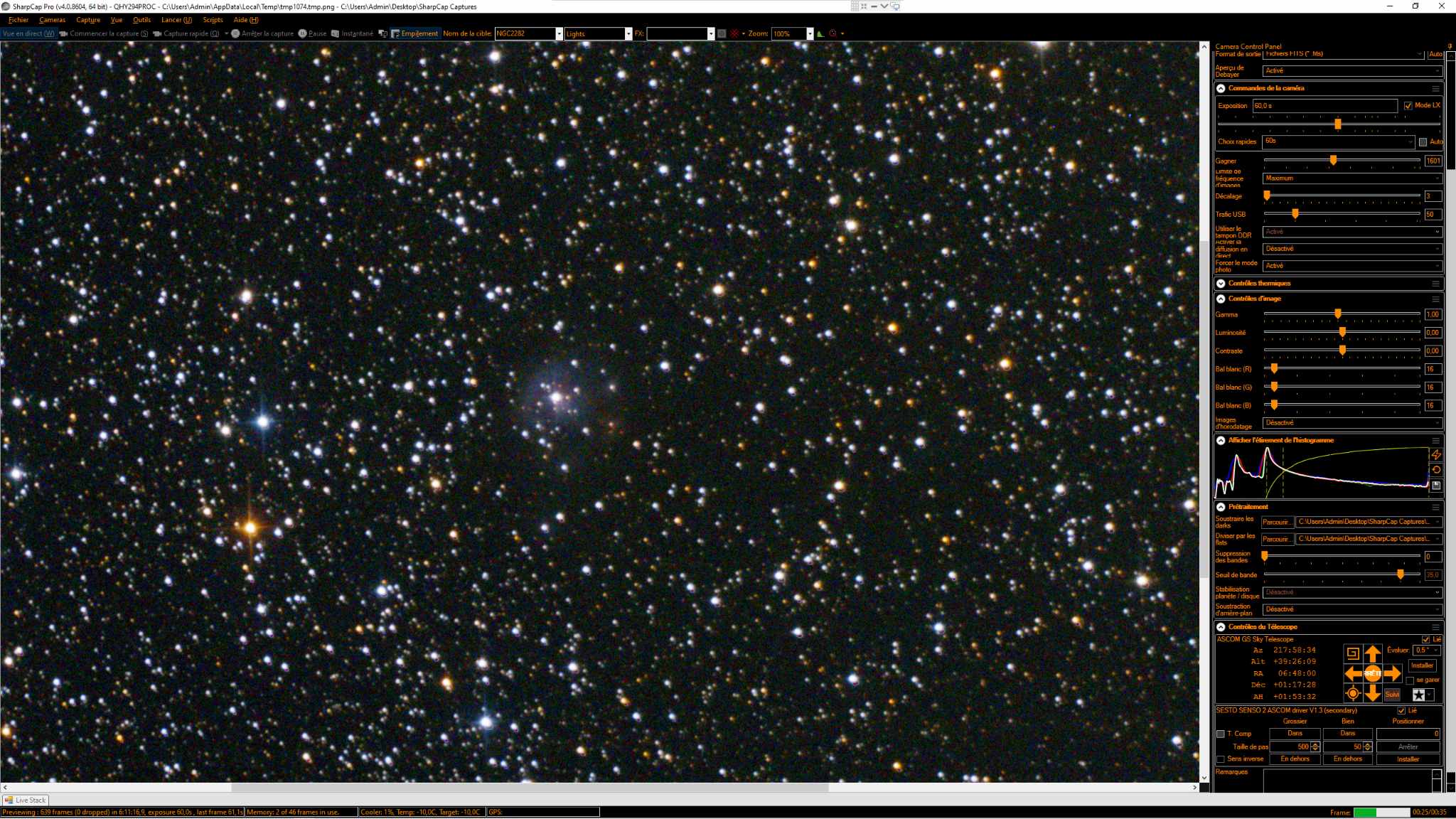

Avant que la Lune n'apparaisse, un tour dans la Licorne découvrir une petite nébuleuse, NGC2282
NGC2282 6x60s gain 1601 offset 3 dark+flat guidage 1,5s

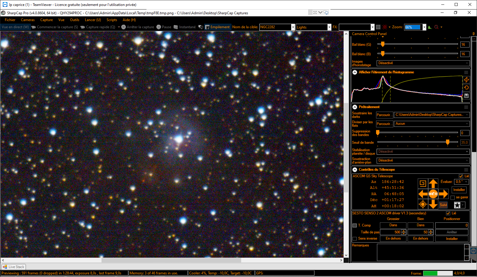

L'AVA "suite" de Caprice
Message par Caprice » 25 janv. 2022, 01:03
Damned, je reviens voir la belle et je n'ai stacké qu'une minute de plus. Le fautif ? PHD2 qui est encore parti en vrille une fois de plus, mais cette fois, sans que je ne le vois :angry-fire: Le coup du DEC infernal !!! :animals-dogrun:
Tant pis, en mode VA je tente de recibler sans reseter le stack pour lui ajouter quelques détails avant qu'elle ne sombre dans la PL et sans guidage cette fois et c'est maintenant grâce au vent, enfin je crois que je vois se dessiner ce sourire sournois sous mes étoiles :mrgreen:
NGC2282 16x60s gain 1601 offset 3 dark+flat sans guidage
Comment on dit déjà ? Ah oui, NEXT ! :doh:

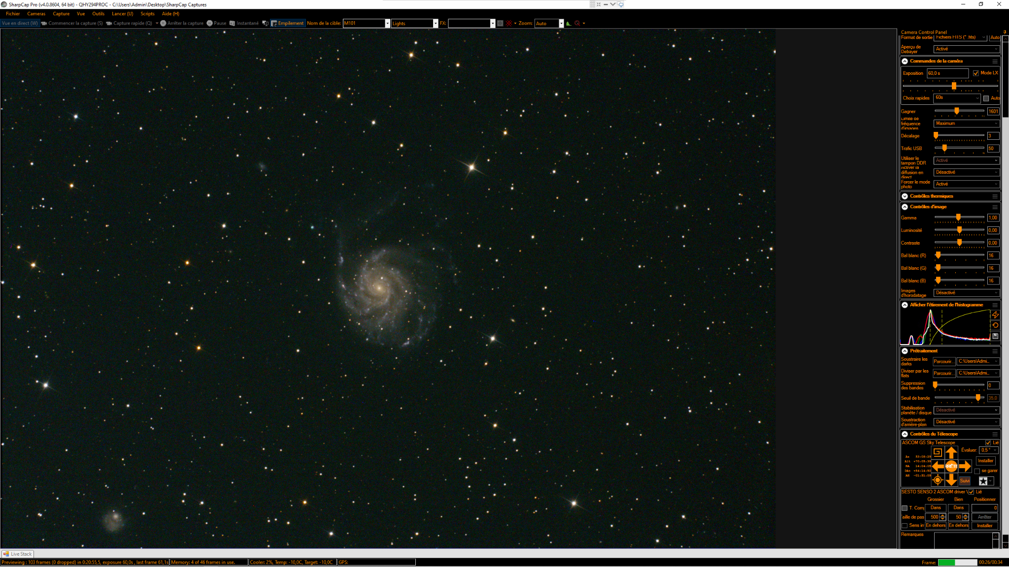

Histoire de mieux terminer la soirée, c'est avec M101 que je vais regarder monter la Lune, en pose de 30s, sans guidage
M101 30x30s gain 1601 offset 3 dark+flat sans guidage
M101 78x30s gain 1601 offset 3 dark+flat sans guidage

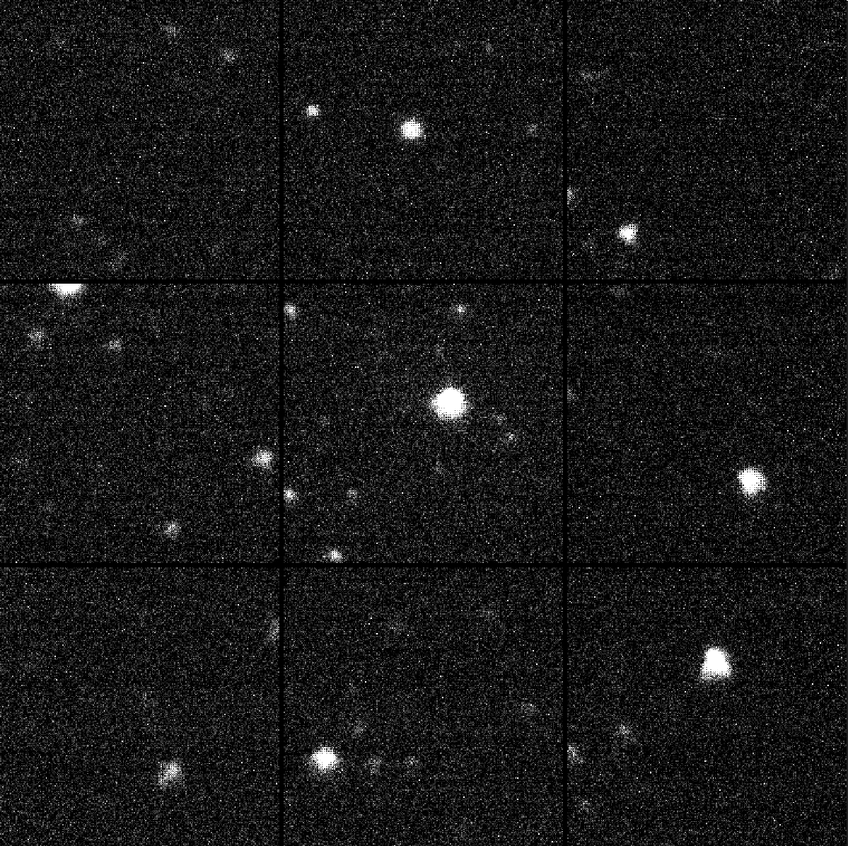

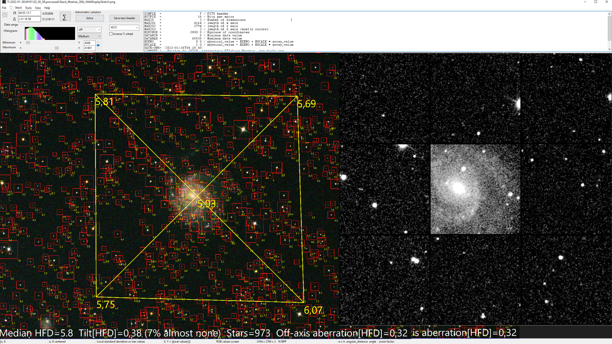

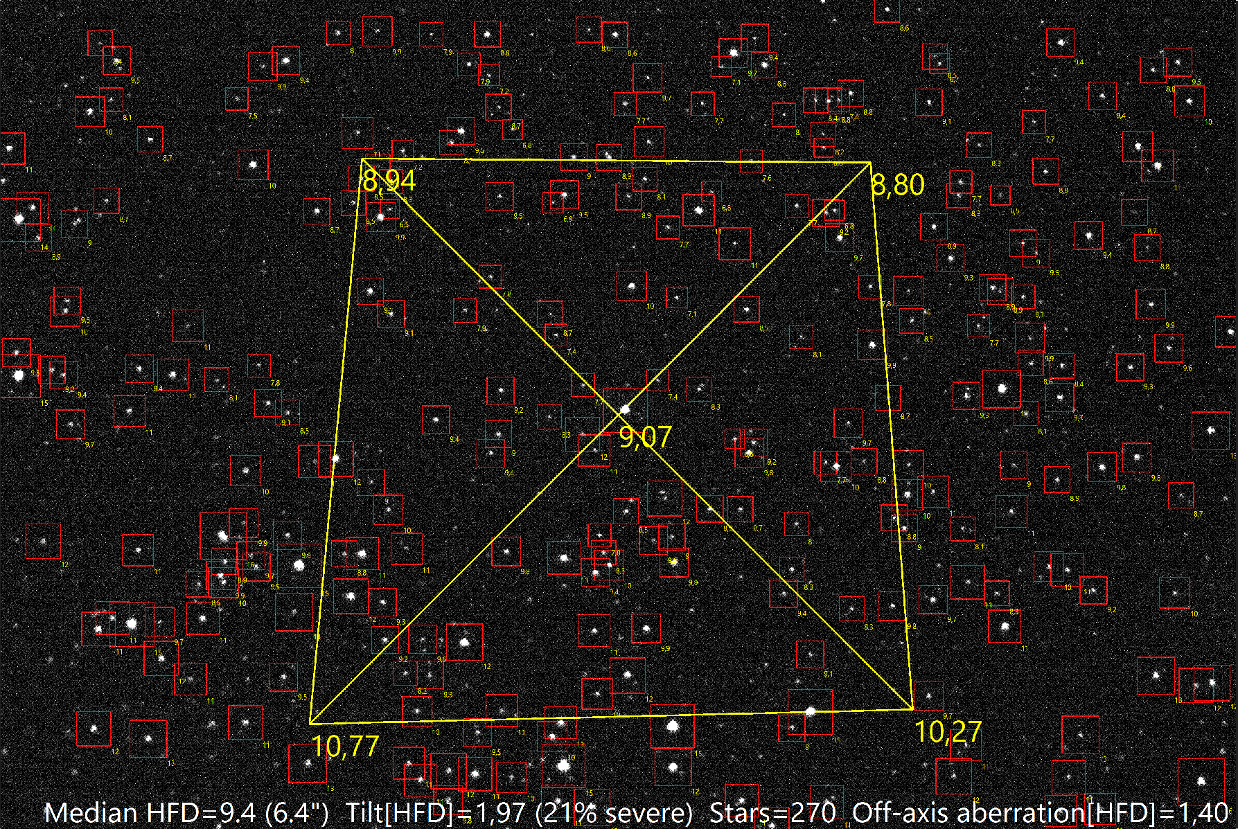

Tentative d'utiliser la barlow Antares 1,6x en vue d'avoir plus de focale pour la saison des galaxies.
Essai 1:
bague courte d'espacement + Barlow + correcteur de focale + 294 en conservant l'espacement habituel entre la cam et le correcteur. AF à 42450. Focale mesurée par ASTAP 1547mm soit F10.3
Et ben c'est pas gagné c't'histoire... :scared-yipes: :doh:
Pour rire, ce qu'on devrait voir
Message par Caprice » 25 janv. 2022, 22:03

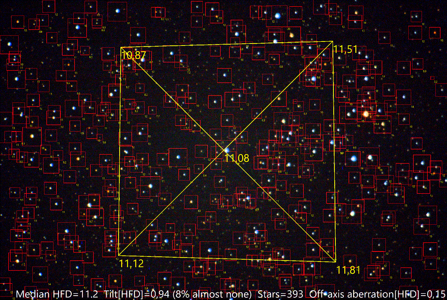

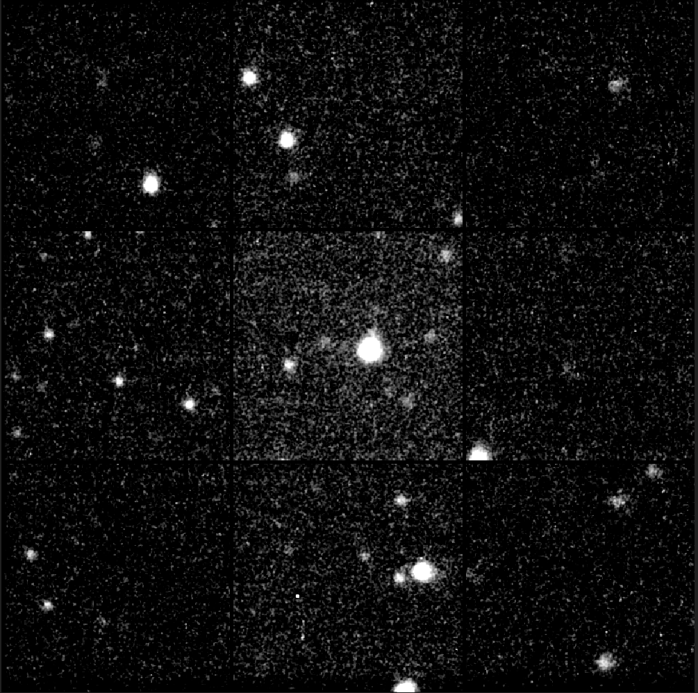

Essai 2:
Bague courte d'espacement + barlow + 294. AF à 68550, Focale mesurée par ASTAP 1410mm soit F9.4
Bon ça tilte sévère mais c'est un tout petit peu mieux.
Trop de focale encore par rapport à ce que j'espérais et je ne vois pas comment rapprocher le capteur. Le manchon de la Barlow se dévisse mais je ne sais pas s'il existe une bague qui permettrait de raccorder ce filetage à du M48 ou du M42 :think:

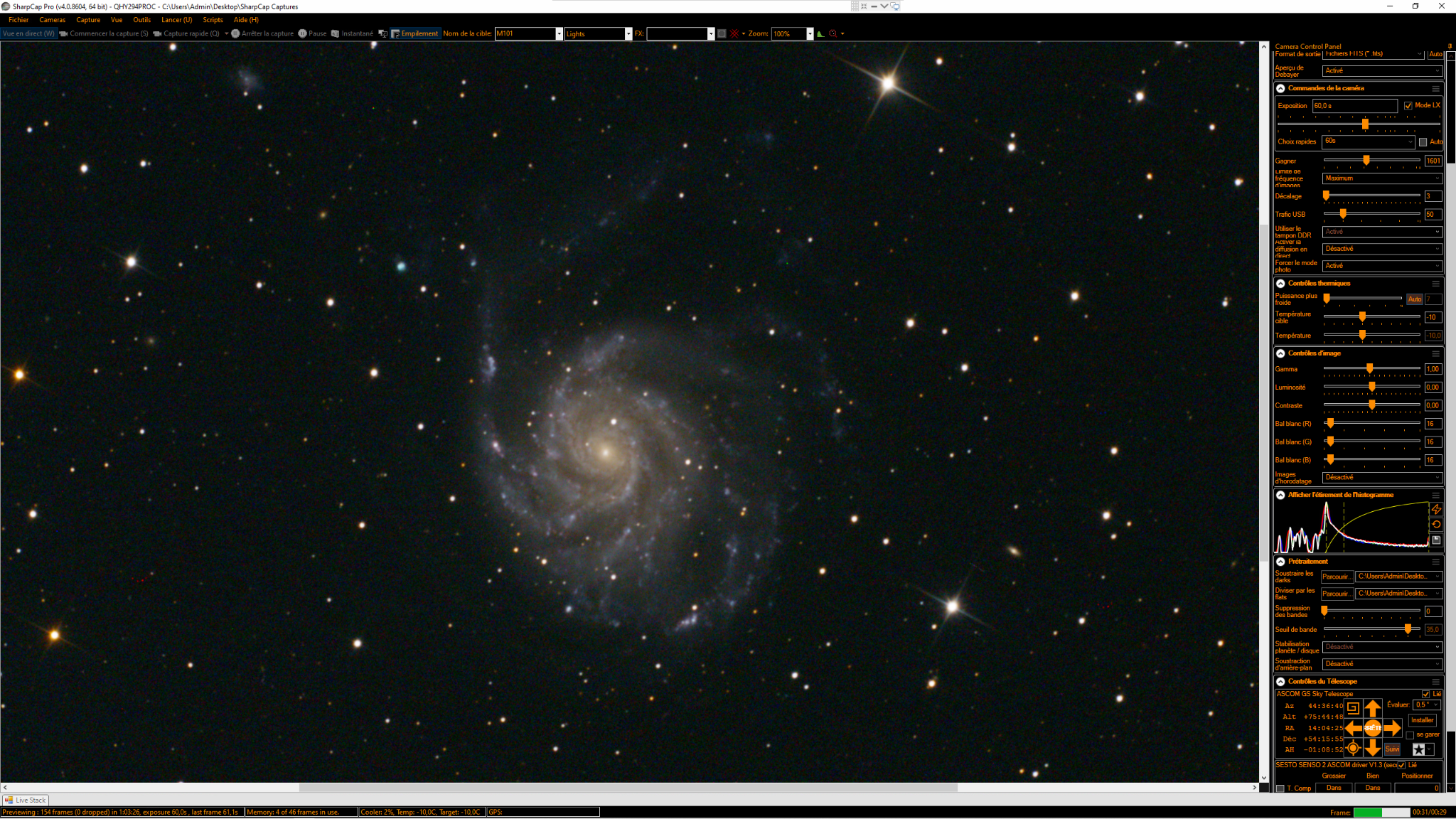

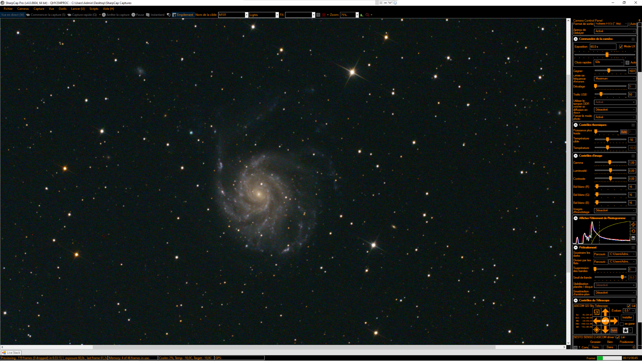

Après une nuit à tester des backfocus avec le Variloc de Baader que j'ai reçu récemment et un peu de collimation encore qui s'est ajoutée à la fête, je retourne voir M101 histoire de comparer avec la veille, cette soirée au chaud avant tout ce bazar par -4° :mrgreen:
M101 15x60s gain 1601 offset 3 dark+flat guidage 1,5s
Y'a encore un truc qui cloche mais j'ai l'impression que ça en valait la peine.
D'un peu plus près
M101 25x60s gain 1601 offset 3 dark+flat guidage 1,5s
et à 100% alors que la Lune est sortie des montagnes
M101 53x60s gain 1601 offset 3 dark+flat guidage 1,5s

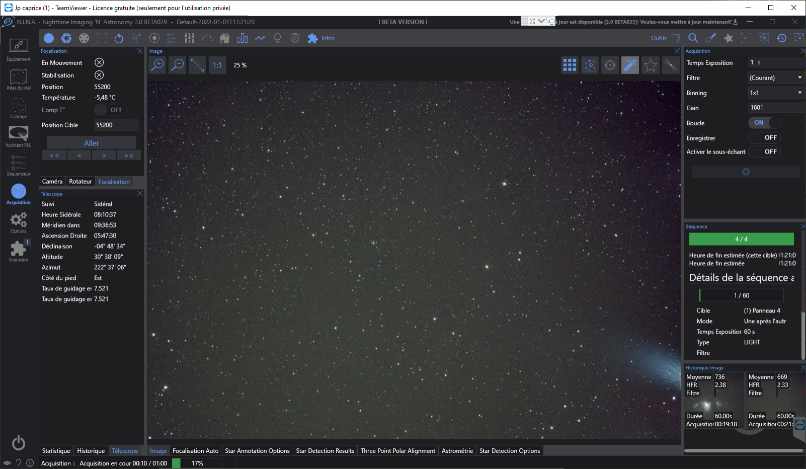

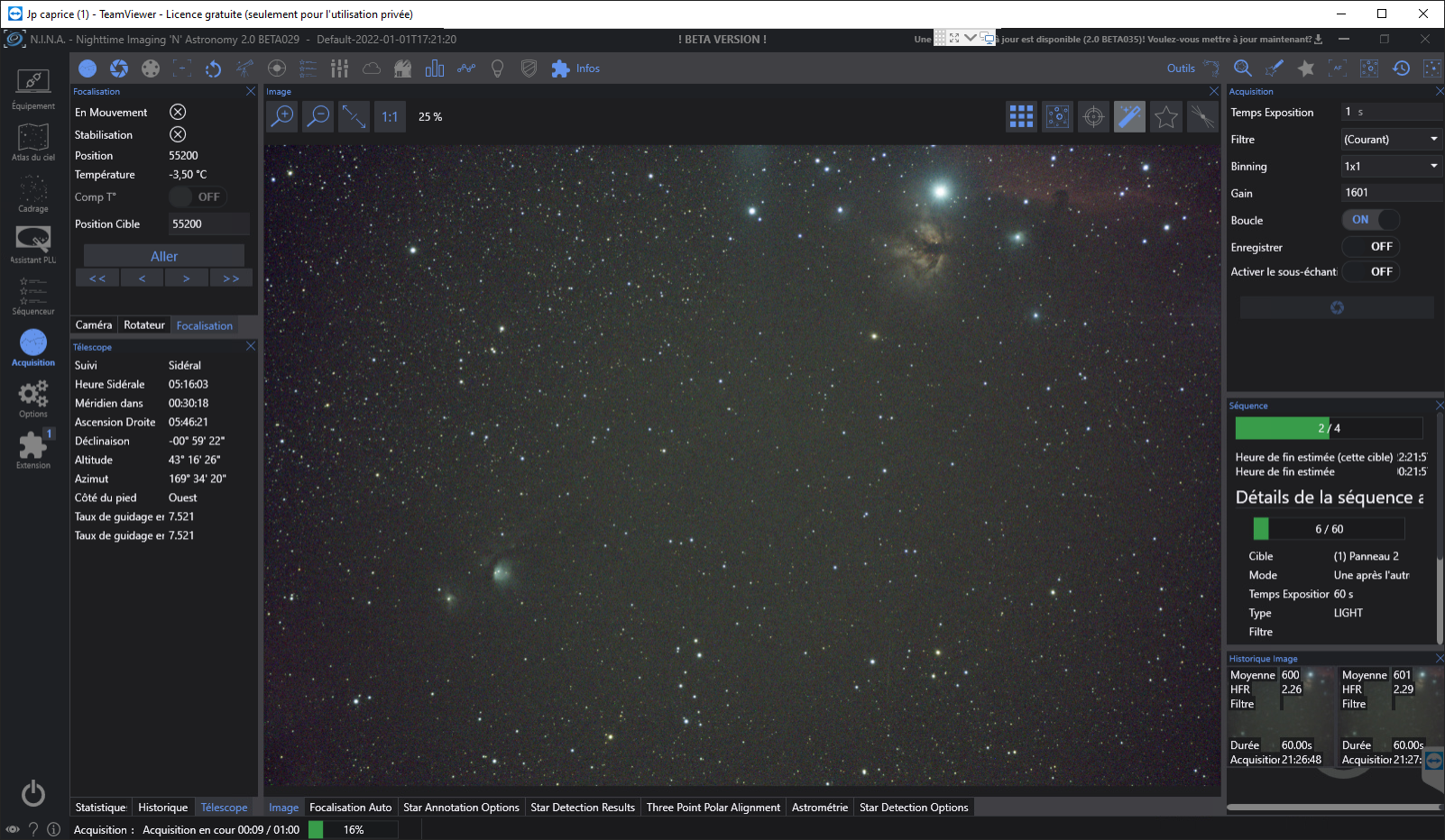

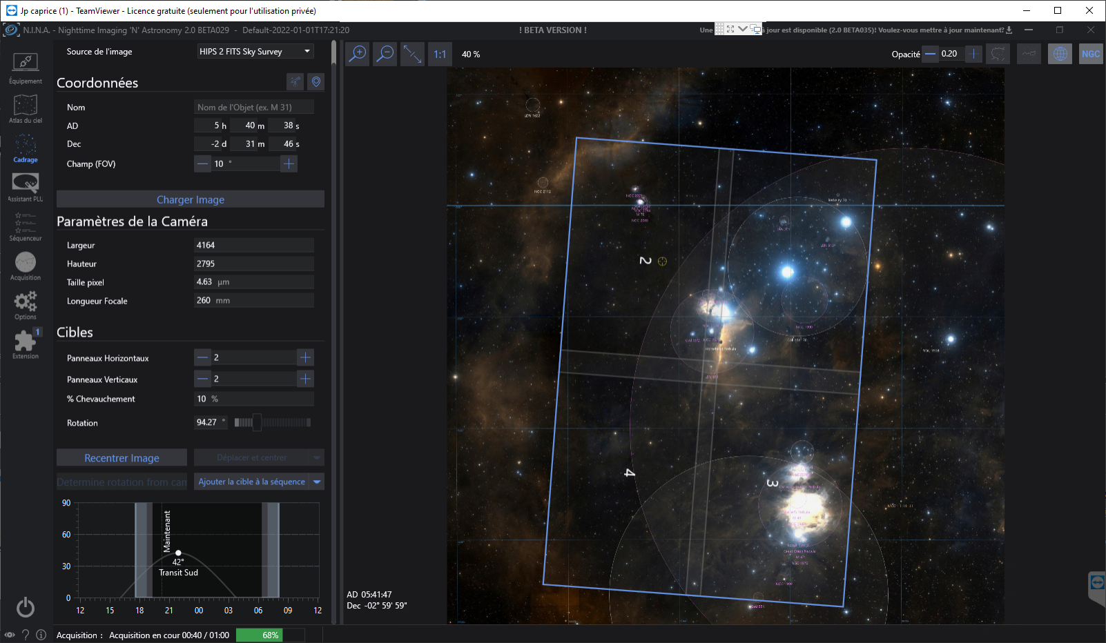

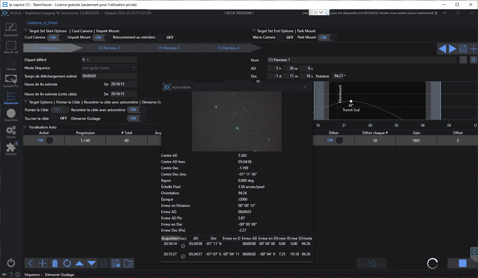

Ce soir, grand essai NINA. Au programme, mosaïque autour de la Ceinture d'Orion avec la 294 dans l'EVOguide 50ED guidée par le 750. Pas mal de choses à préparer mais l'outil est vraiment TOP.
Les étapes :
- Création de Flats, reste à trouver comment faire le Master Flat
- Création des Darks, reste à trouver comment faire le Master Dark
- Utilisation de l'assistant de cadrage :
-Transformation du tout en séquence lancée il y a quelques minutes
Reste à espérer n'avoir rien oublié et voir le résultat final de la séquence automatisée. :pray: :pray:
En attendant, création des Master Flats et Darks pour monitorer ça en mode VA sous Sharpcap en folder Monitor :mrgreen:

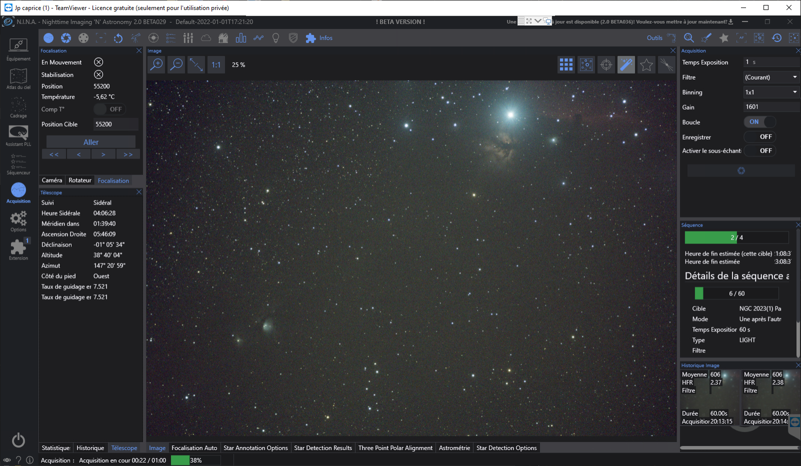

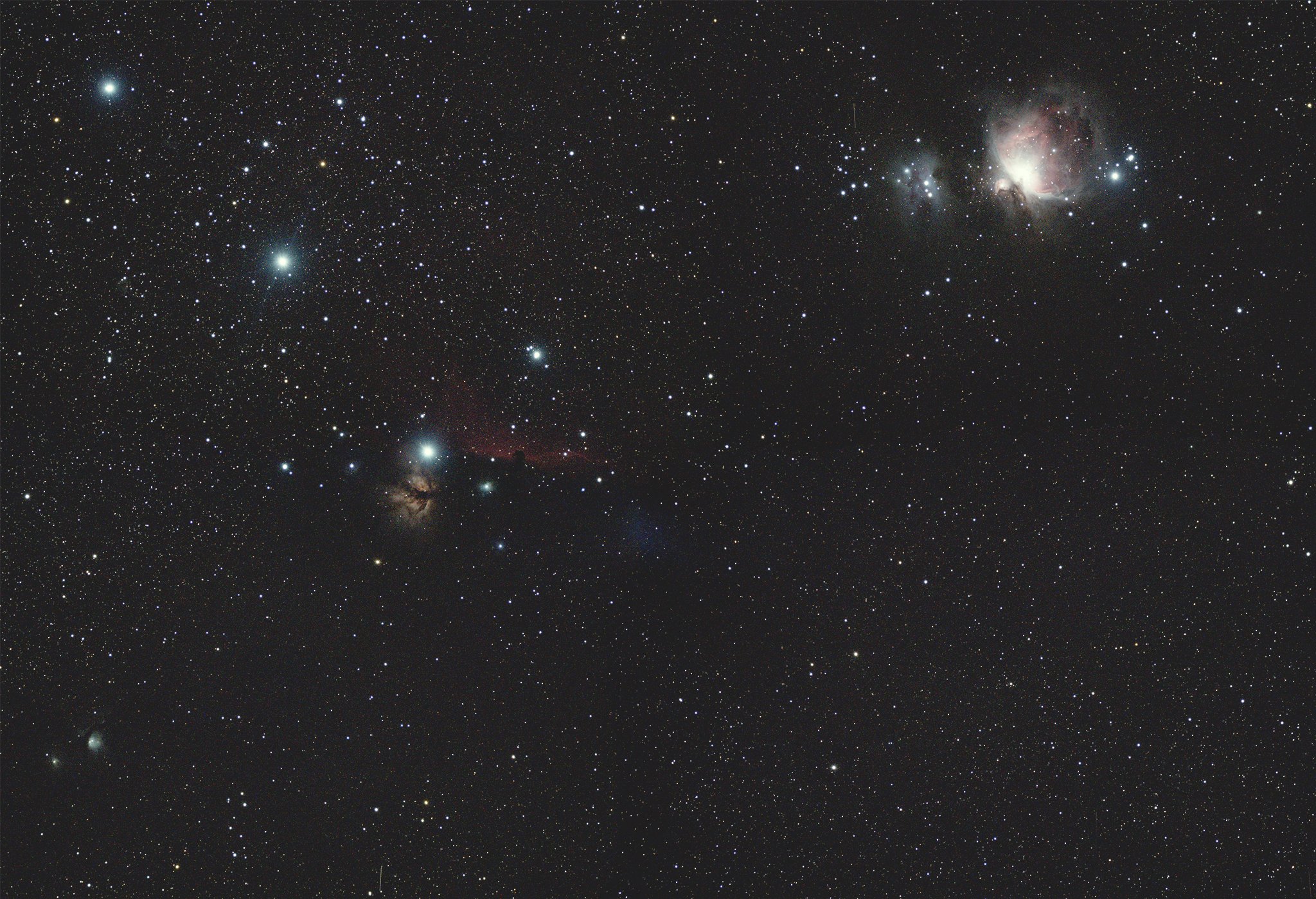

La séquence 4 commence enfin et n'ira pas au bout avant qu'Orion ne passe derrière la maison.
Dommage que PHD parte sans arrêt en vrille et qu'il soit clairement le maillon faible de mon système, en simulant avec une frame de chaque séquence non prétraitée avec juste un coup d'AstroFlat, ça démarrait pas mal. Demain peut-être :pray: :pray:
La ceinture d'Orion 1x60s

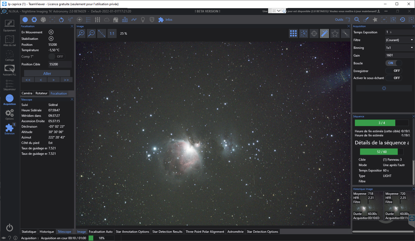

Message par Caprice » 27 janv. 2022, 20:19
Séquence 2
