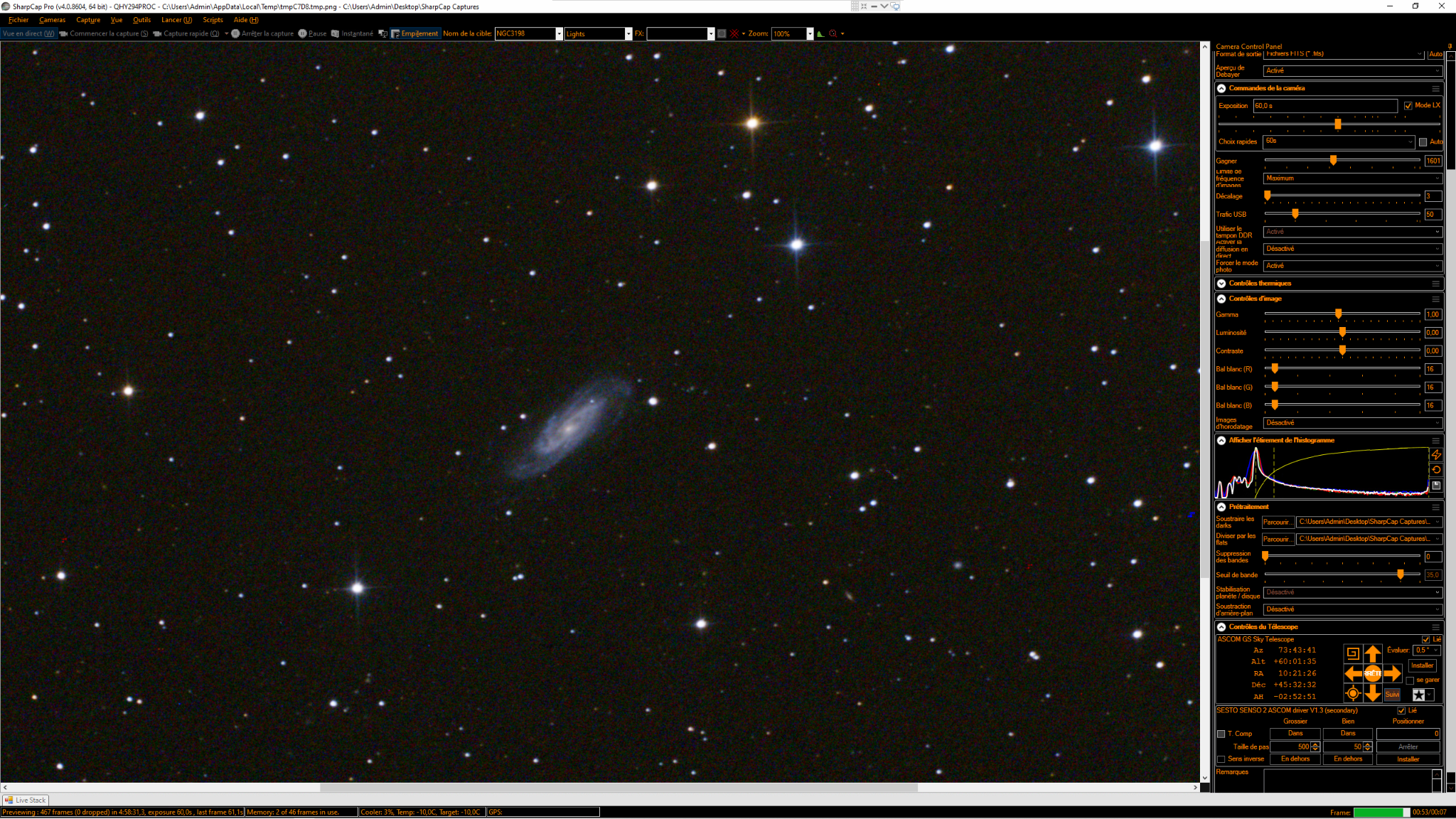

Direction la grande Ourse à présent, trouver une jolie spirale barrée, NGC3198.
NGC3198 10x60s gain 1601 offset 3 dark+flat guidage 1,5s
De plus près
NGC3198 25x60s gain 1601 offset 3 dark+flat guidage 1,5s

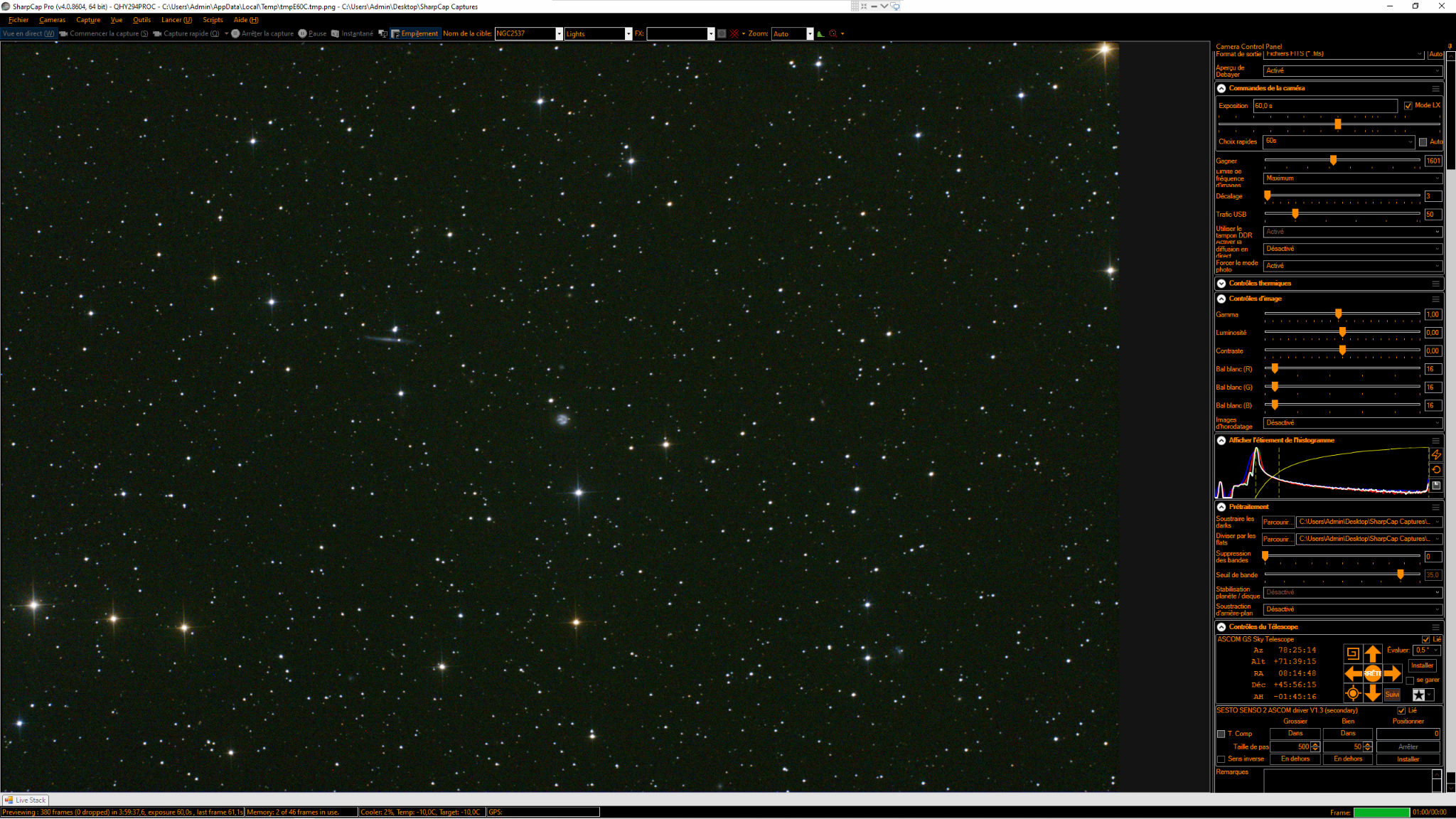

Tentative d'utiliser la barlow Antares 1,6x en vue d'avoir plus de focale pour la saison des galaxies.
Essai 1:
bague courte d'espacement + Barlow + correcteur de focale + 294 en conservant l'espacement habituel entre la cam et le correcteur. AF à 42450. Focale mesurée par ASTAP 1547mm soit F10.3
Et ben c'est pas gagné c't'histoire... :scared-yipes: :doh:
Pour rire, ce qu'on devrait voir

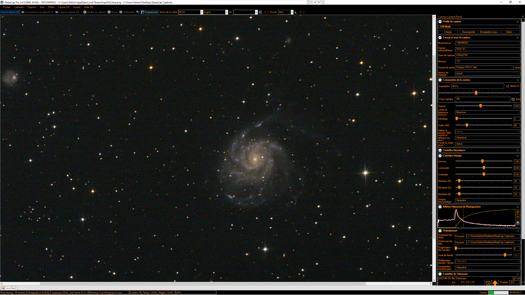

Après une nuit à tester des backfocus avec le Variloc de Baader que j'ai reçu récemment et un peu de collimation encore qui s'est ajoutée à la fête, je retourne voir M101 histoire de comparer avec la veille, cette soirée au chaud avant tout ce bazar par -4° :mrgreen:
M101 15x60s gain 1601 offset 3 dark+flat guidage 1,5s
Y'a encore un truc qui cloche mais j'ai l'impression que ça en valait la peine.
D'un peu plus près
M101 25x60s gain 1601 offset 3 dark+flat guidage 1,5s
et à 100% alors que la Lune est sortie des montagnes
M101 53x60s gain 1601 offset 3 dark+flat guidage 1,5s

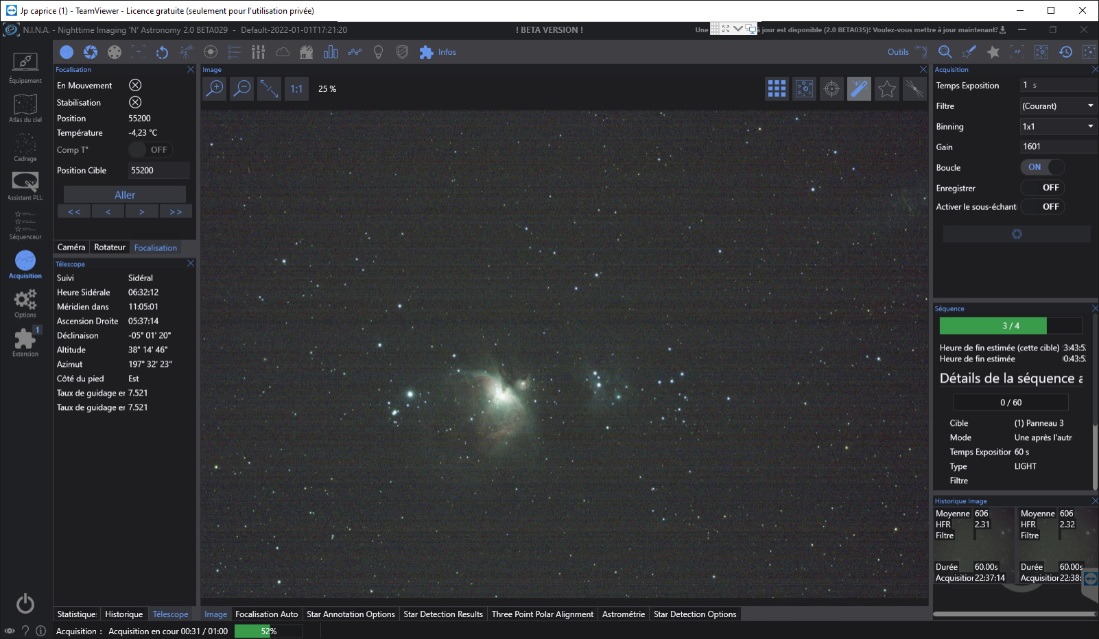

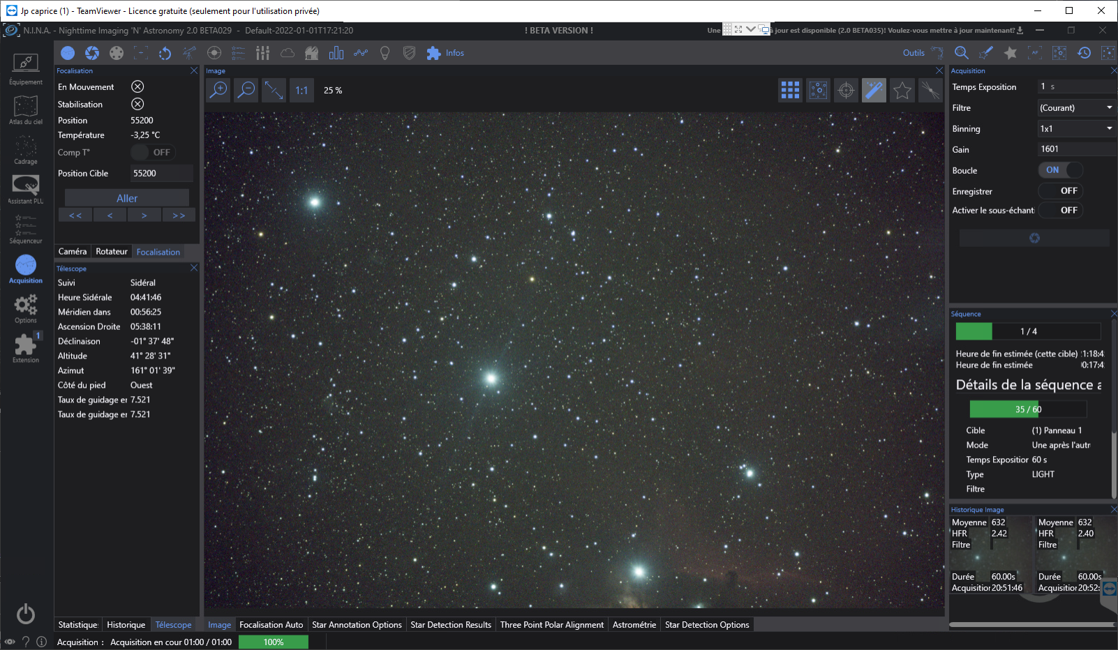

Ce soir, grand essai NINA. Au programme, mosaïque autour de la Ceinture d'Orion avec la 294 dans l'EVOguide 50ED guidée par le 750. Pas mal de choses à préparer mais l'outil est vraiment TOP.
Les étapes :
- Création de Flats, reste à trouver comment faire le Master Flat
- Création des Darks, reste à trouver comment faire le Master Dark
- Utilisation de l'assistant de cadrage :
-Transformation du tout en séquence lancée il y a quelques minutes
Reste à espérer n'avoir rien oublié et voir le résultat final de la séquence automatisée. :pray: :pray:
En attendant, création des Master Flats et Darks pour monitorer ça en mode VA sous Sharpcap en folder Monitor :mrgreen:

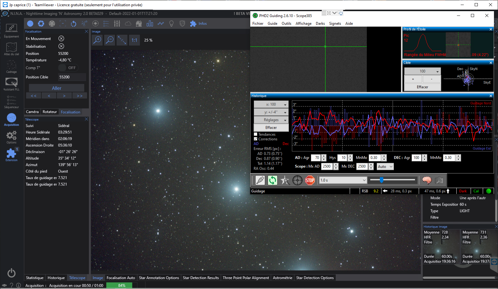

Message par Caprice » 26 janv. 2022, 20:53

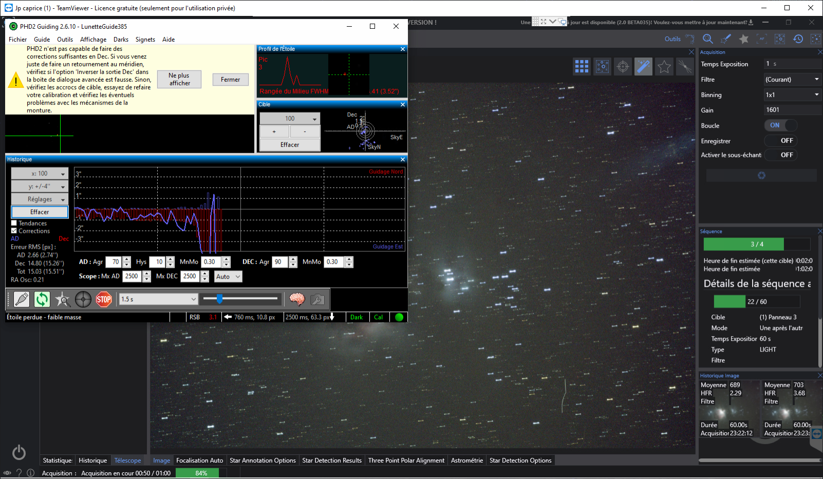

Avec PHD2 qui part en vrille et s'emballe sans raison sur le DEC c'est pas gagné encore
:scared-shocked: :scared-yipes:
Mais quand ça veut bien
:dance:

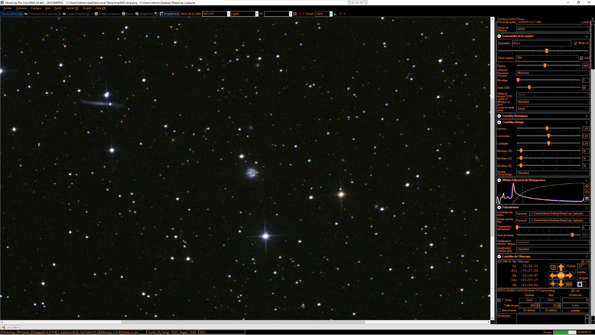

MasterFlat et MasterDark empilés sous Siril
J'ai utilisé l'info donnée par @clouzot hier pour l'offset synthétique ( tu cherches sur Google, il te renvoi sur AVA et d'hier en plus, ce forum est fantastique !)
Pour les Flat, prétraitement avec Offset synthétique (valuer SC=3 donc 3x64 ;) )
Et empilement
Pour les dark, pas de prétraitement puis Empilement :
Pendant ce temps là, ça continue

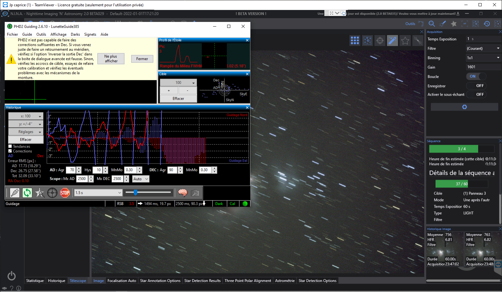

Séquence 3 en route après encore des déboires avec le retournement au méridien et surtout PHD2 :angry-steamingears: .
HELP !!! Si l'un d'entre vous a déjà rencontré ce souci de DEC qui s'affole et décale tout le cadrage sans raison à priori dans PHD2, je suis plus qu'intéressé :pray: :pray: !!!

Message par Micmac » 27 janv. 2022, 00:07
oups aucune idée

Bon je continue sans guidage, ça se passe mieux comme ça. J'espère qu'il fera encore beau demain car je ne vais pas avoir beaucoup de brutes potables à cause de PHD2

Message par Caprice » 27 janv. 2022, 00:36
La séquence 4 commence enfin et n'ira pas au bout avant qu'Orion ne passe derrière la maison.
Dommage que PHD parte sans arrêt en vrille et qu'il soit clairement le maillon faible de mon système, en simulant avec une frame de chaque séquence non prétraitée avec juste un coup d'AstroFlat, ça démarrait pas mal. Demain peut-être :pray: :pray:
La ceinture d'Orion 1x60s

Message par Djibi » 27 janv. 2022, 08:53
hello @Caprice
j'ai eu ces soucis au début avec PHD2, en gros pour les raisons qui sont données dans le pop-up : suivant que tu sois à l'est où à l'ouest, les ordres envoyés en DEC doivent être inversés
Et tu as 2 paramètres qui jouent :
- la capacité de ta monture à donner l'information qu'elle est bien vers l'Est ou l'Ouest (et de la transmettre à PHD2 via son mode de pilotage)
- le fonction "INVERSE DEC" de PHD2 activée ou pas (car PHD2 sait où il pointe ;) )
ton suivi ne marche plus car les ordres envoyés en DEC ont un effet inverse à l'effet souhaitée
au début j'avais ça et la manière la plus simple pour ne pas se prendre le chou est de refaire une calibration quadn tu as changé de zone, cette manière ne réglant pas le besoin d'un suivi automatique avec une bascule au méridien automatique en cours de capture ... :(
tu aurais pu aussi simplement désactiver le gudage en DEC et gadrer le guidage en AD
le plus simlple pour voir si tu as la bonne configuration :
- tu pointes dans une zone, calibration et guidage avec PHD2
- tu changes de méridien et tu regardes ton suivi
si ça continue, inverse l'option "INVERSE DEC" et regarde ce que ça donne, si ça continue heu .... "we are very sorry and focused on your issue but this will require further investigation ..." :ninja:
L'AVA "suite" de Caprice
Message par Caprice » 27 janv. 2022, 10:13
Merci beaucoup @Djibi :ave:
Je séchais complètement, pourtant c'est écrit, c'est vrai ^^
J'espère pouvoir tester ça ce soir
Djibi a écrit : ↑
Je vais potasser la doc pour voir où ça se passe ;)

Le mode VA sous Sharpcap fonctionne nickel, ainsi que le Master Flat et le Master Dark stackés sous Siril :dance:
