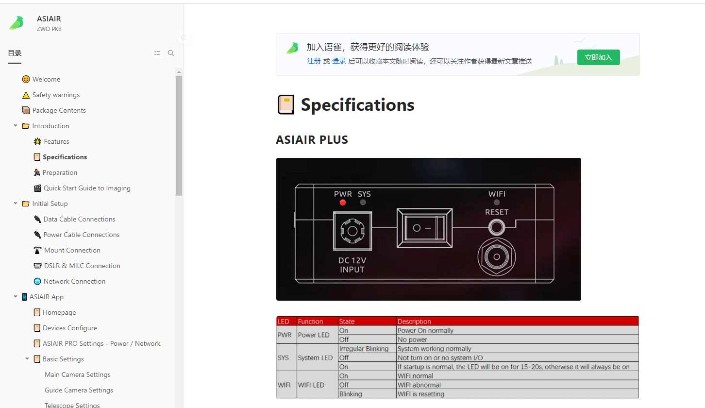

Message par Lavinch31 » 02 févr. 2022, 20:58
fcouma a écrit : ↑
02 févr. 2022, 20:02
J'ai regardé sur le site de ZWO : il n'y a pas de manuel utilisateur pour l'ASIAIR Plus ??
Il y a bien des différences pourtant avec le Pro
preque tout en bas de la page de l'asiair plus c'est écrit :
je sais pas si c'est le bon manuel , on dirait une version draft : https://www.yuque.com/zwopkb/asiair
je vois des spec d'asiair plus ( je ne regarde pas plus loin )

Message par fcouma » 02 févr. 2022, 21:02
C'est celui de la version Pro (janvier 2021) et pas vraiment pratique

Message par kaelig » 02 févr. 2022, 22:35
Pour les manuels ZWO, c'est ici:
https://astronomy-imaging-camera.com/manuals-guides
Par contre, il n'y a pas de manuel pour l'Asiair plus ... car c'est le pro avec une antenne externe du point de vue du soft pour l'instant.
Le hardware est lui totalement différent.
