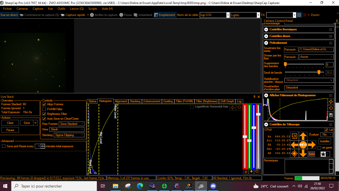

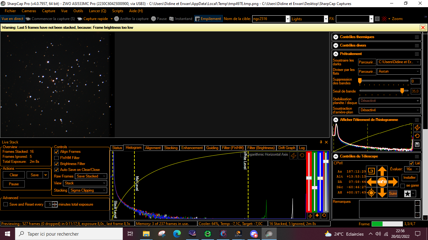

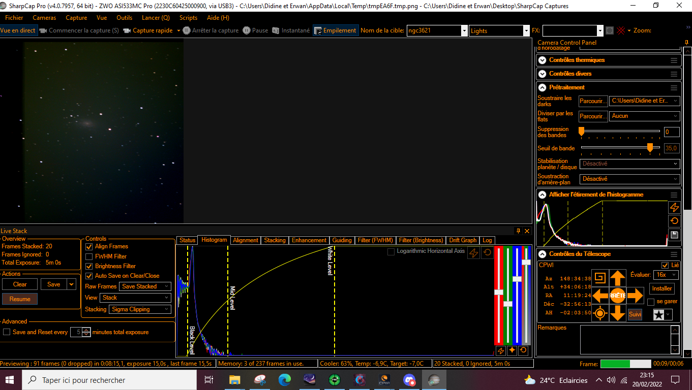

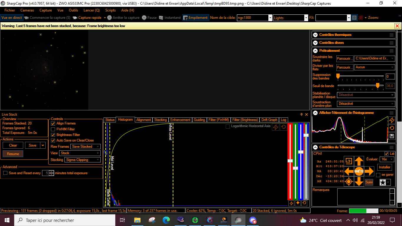

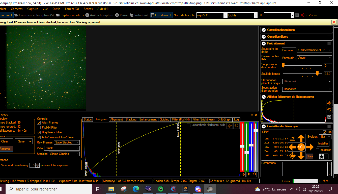

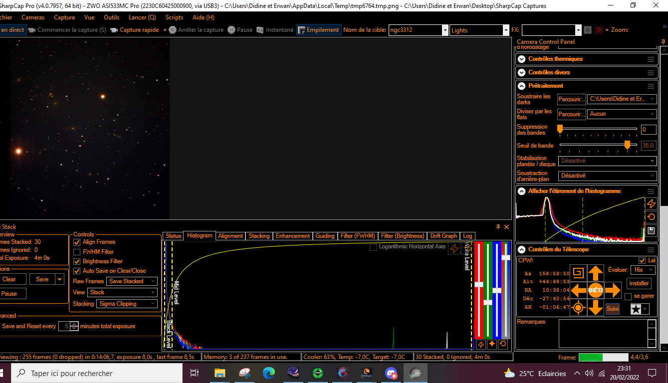

Bonsoir ou bonjour a tous.
Je rentre du travail et voila que le temps se dégage dit donc
ni une ni deux je m'installe et c'est parti.
On commence par la mes puis calibration. Tout va bien et je lance la starsense pas de problème.
Je dirige sur Sirius pour l'aspa et je suis pas trop loin. Je platesolve est quelle merveille après tout avoir reréglé dans astap j'ai fait mouche toute ma soirée avec. Je crois bien que je m'améliore grâce a vos conseils. Par contre faudra voir a mieux gérer la mes car le suivie c'est pas encore sa
Bon je choisie ma 1ère cible ngc 1532 et la pam pas de stack. J'ai beau jouer sur le temps d'expo, le gain, l'histo, vérifier les paramètres de sc bref.
Je recharge mon profile de capture et la va comprendre sa fonctionne. Content je part sur ngc1380 et je change de cible et la merde j'ai oublié de sauvegarder.
Donc voici ma petite soirée, pour le suivie je sais donc soyers indulgent svp
sa viendra avec le temps

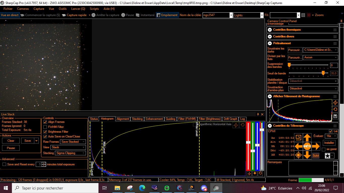

NGC 1232 est une galaxie spirale intermédiaire de grand style située dans la constellation de l'Éridan à environ 73 millions d'années-lumière NGC 1300 est une galaxie spirale barrée de grand style située dans la constellation de l'Éridan à environ 72 millions d'années-lumière
NGC 2736 (également connue sous le nom de nébuleuse du Crayon) est une petite partie du reste de la supernova Vela On va clairement qu'il y a du vignetage et surtout que je ne peut pas faire du temps d'expo par rapport au galaxie et puis je sais pas pourquoi( probleme suivie du a la mes sans doute) mais au bout de 5min a peu près sa ne stack plus. pas grave sa me va de toute façon.

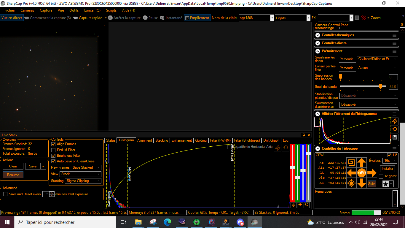

NGC 1808 est une galaxie spirale intermédiaire rapprochée et située dans la constellation de la Colombe à environ 45 millions d'années-lumière NGC 2516 (Caldwell 96) est un amas ouvert connu sous le nom d'Amas du Sprinter NGC 2547 est un amas ouvert situé dans la constellation des Voiles NGC 3621 est une galaxie spirale barrée située dans la constellation de l'Hydre à environ 22 millions d'années-lumière NGC 3312 est une grande galaxie spirale très inclinée située à environ 194 millions d’années-lumière On peut voir qu'elle n'est pas seul. Il y a du monde avec elle
