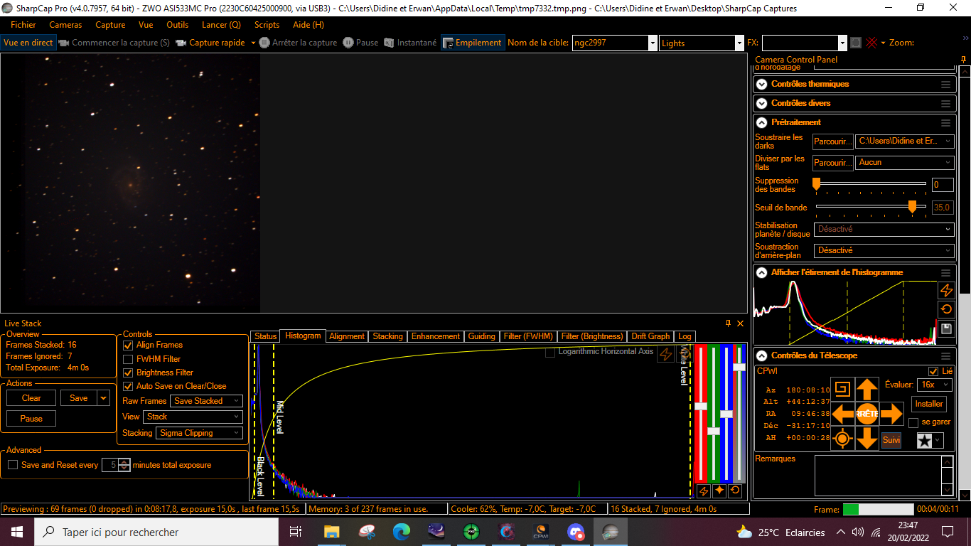

On va clairement qu'il y a du vignetage et surtout que je ne peut pas faire du temps d'expo par rapport au galaxie et puis je sais pas pourquoi( probleme suivie du a la mes sans doute) mais au bout de 5min a peu près sa ne stack plus. pas grave sa me va de toute façon.

Dans sc j'avais mis enregistrer en fits mais dans le fichier tout mes stack sont en png.
Peut on les convertir en fits.
Du cout je suis allez dans les réglages et préférence de sc et j'ai mis mes préférences d'enregistrement en fits car c'était en png ( peut être sa qui foiré mon format )
Apres vérif maintenant sa se met bien en fits.

Message par clouzot » 21 févr. 2022, 18:09
Pas de gros soucis avec le PNG, c’est une compression sans pertes. Le seul truc c’est que le FITS contient des infos qui peuvent parfois être intéressantes, du genre les réglages de caméra (gain, temps de pose, température…) et les coordonnées de l’objet que tu stackes.
Avec ton C8 il va falloir à un moment faire des flats, et tu verras que ça te permettra de sortir nettement plus de choses de tes stacks.
Enfin dernier « truc » à tester : cocher la case « logarithmic horizontal axis » dans le grand histo (ça permet de voir ce qu’on fait) et ne pas hésiter à cliquer AUSSI sur l’éclair dans le mini histo, quitte à repousser ensuite le mid-level du mini histo vers la droite si c’est trop brillant

En fait tu cliques déjà sur les deux boutons éclair ? Celui du grand et celui du petit histo ? J’avais pas l’impression sur ta capture d’écran que le petit histo (celui de droite) y avait eu droit…
