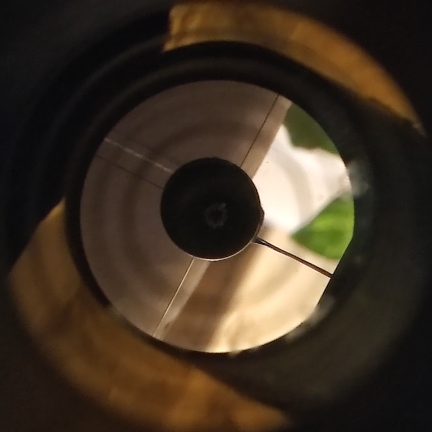

Bon, je crois qu'il va me falloir trouver une rondelle de 30mm de diamètre extérieur façon @Lavinch31 pour corriger le support de secondaire taraudé par les vis. :(
Secondaire au concenter hier soir
Secondaire au concenter cet après-midi
Clairement, le secondaire glisse tout seul vers la même position

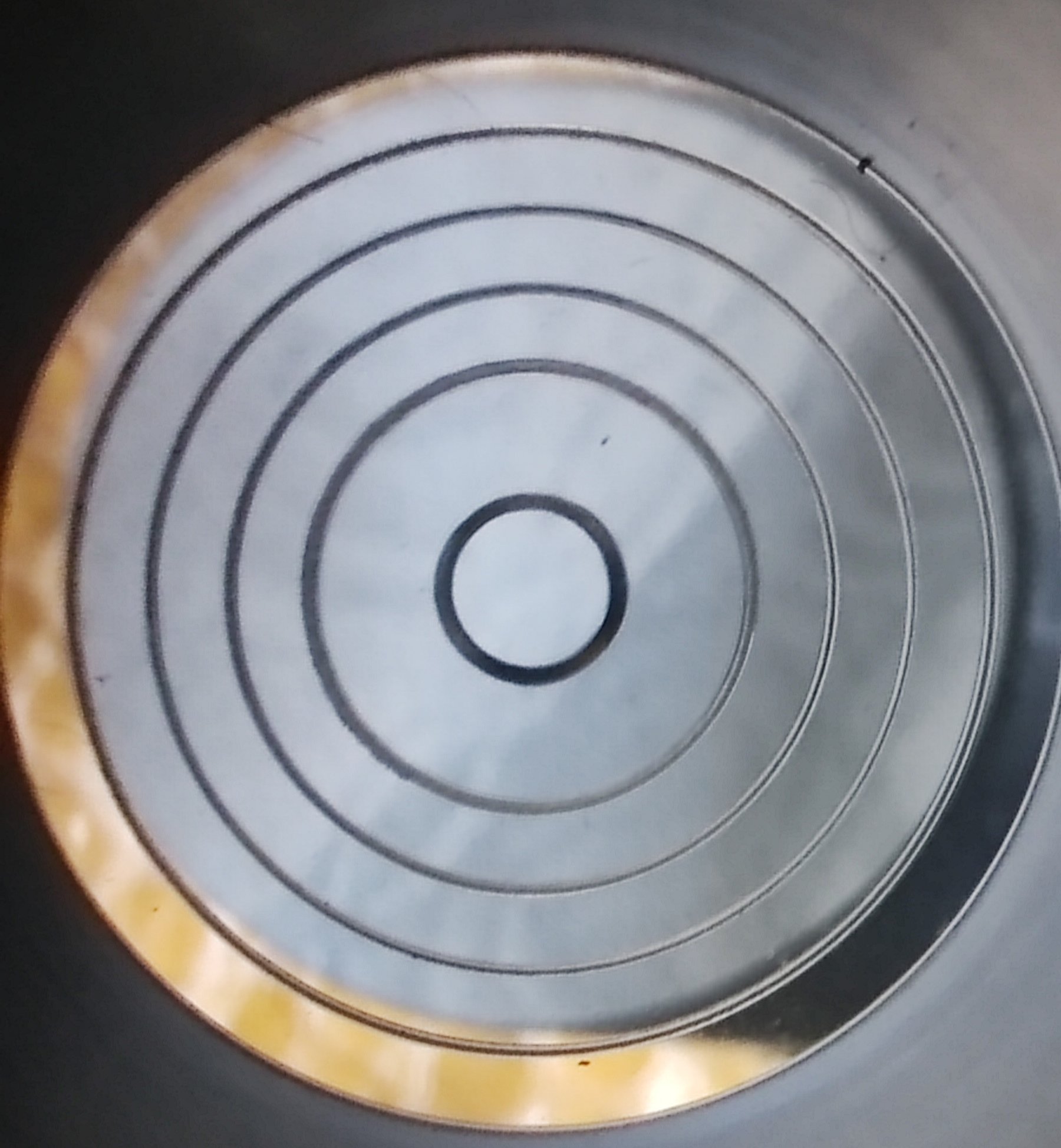

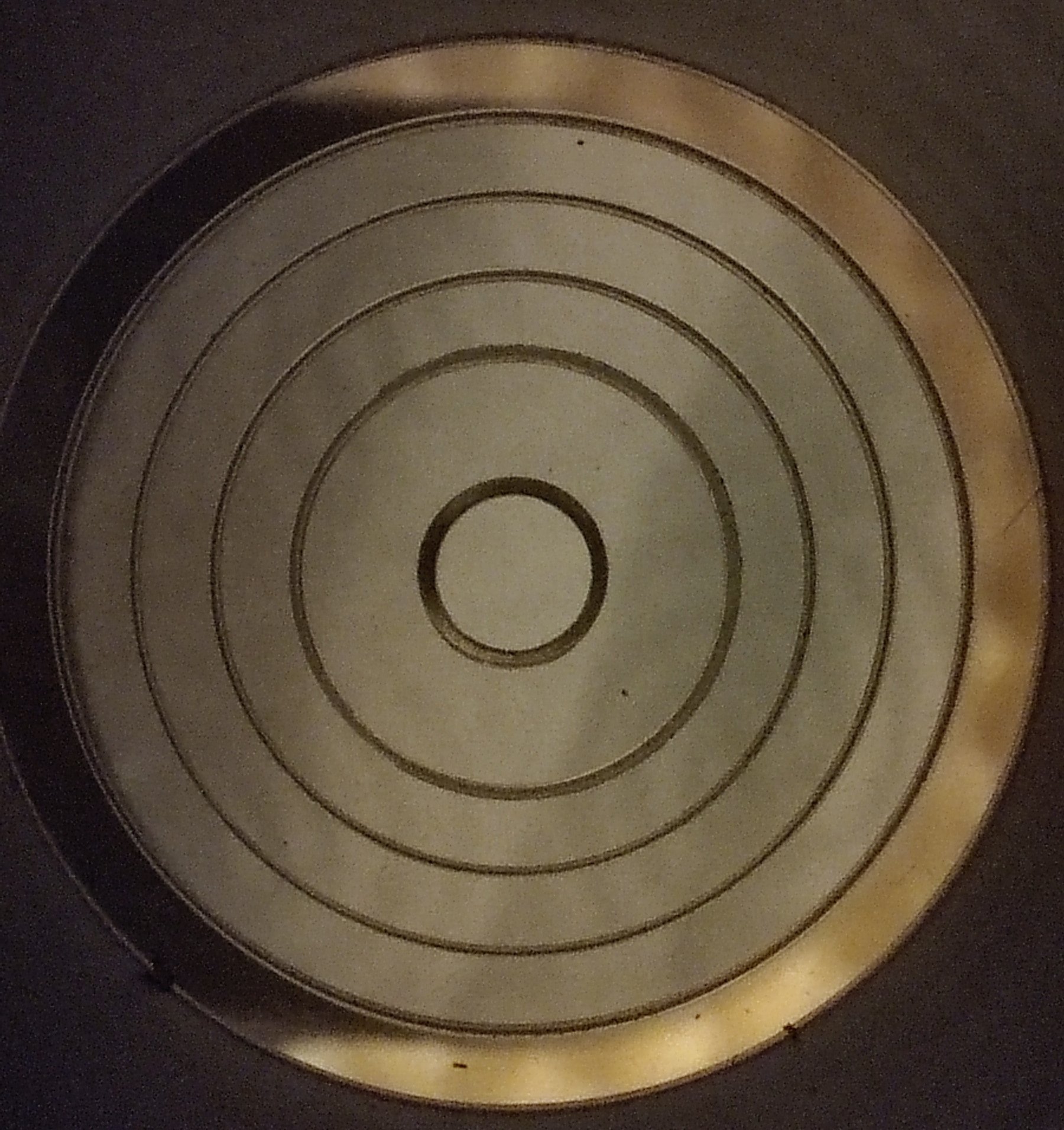

J'ai enfin trouvé une rondelle aux bonnes dimensions, enfin bonnes... limite :mrgreen:
30mm de diamètre, inox A2 pour 1,5mm d'épaisseur. Et ben 1,5 mm, ça ne laisse pas grand chose pour régler la profondeur du secondaire.
Au chausse-pied, j'arrive tout de même à peu près à centrer le miroir :
et à l'issue de la collimation complète ça donne ça :
Plus qu'à fignoler sur une étoile, si tant est que j'y parvienne enfin :mrgreen:

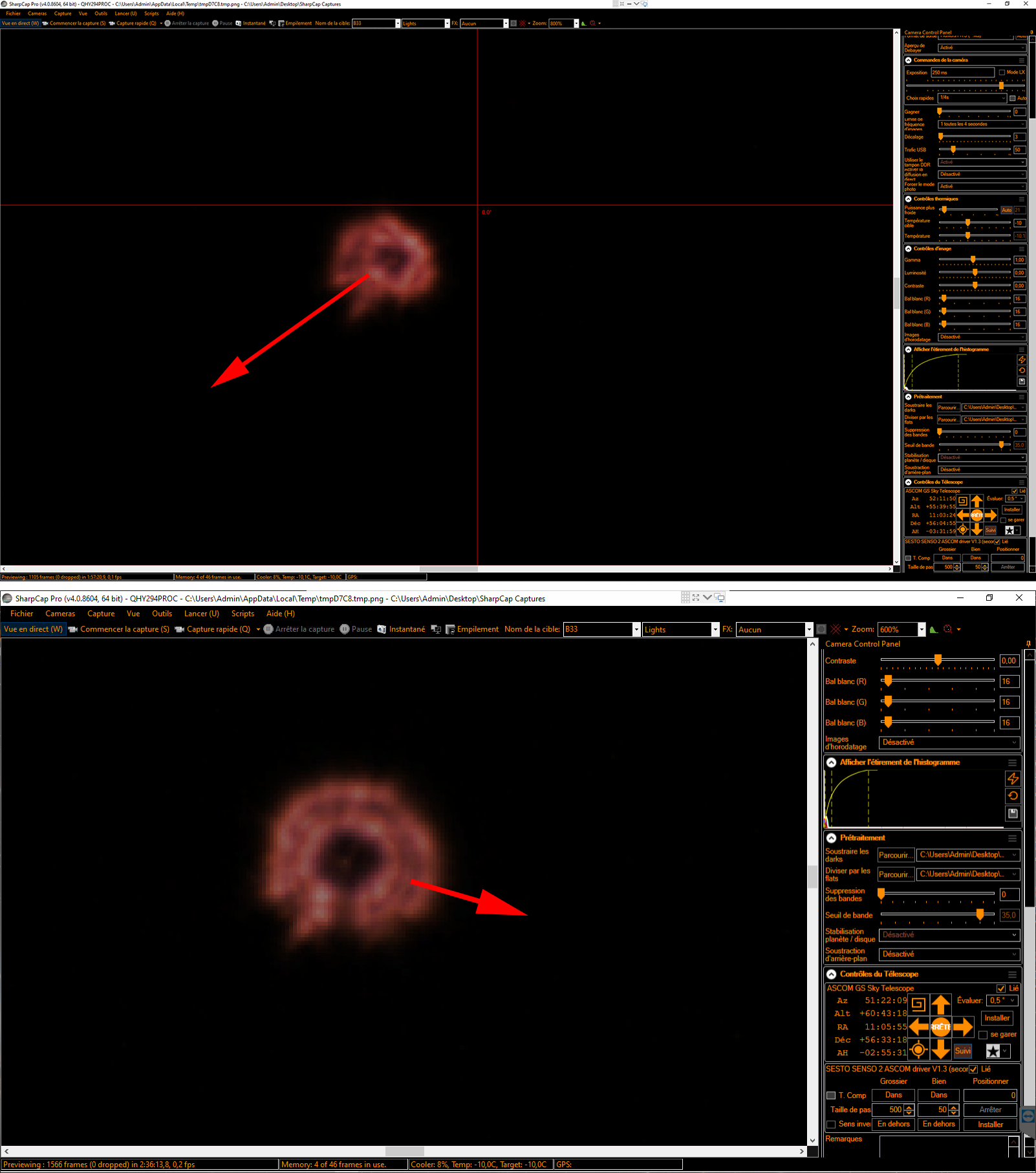

Tentative de startest.
Voici ce que je découvre en défocalisant. Il faut bien que je bouge dans le sens de la flèche pour améliorer les choses ?

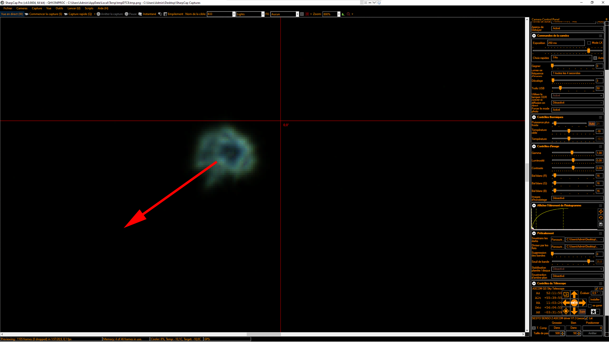

Message par Caprice » 02 févr. 2022, 23:55
J'arrive à ceci. Vais-je dans la bonne direction ?
en tout cas, ma FWHM a baissé de 0.5 pixel ( soit 0.7" ) et les queues de cerise qui sortaient des étoiles par la gauche ont disparues :dance:

Message par Falconpage » 03 févr. 2022, 00:19
On dirait que tu as de la turbu, sous FX passe en filtre rouge conseil que j’ai eu ici :)
Ton PO est visible dans le tube ?
Help ! Collimation du secondaire d'un newton
Message par Caprice » 03 févr. 2022, 00:31
Merci @Falconpage, c'est vrai qu'on m'avait parlé de filtre rouge, mais je n'avais pas pensé à utiliser un filtre logiciel sous SC :handgestures-thumbup:
Pour le PO, oui il est visible et pas qu'un peu :mrgreen: Et pour la turbu, j'en ai malheureusement tout le temps au dessus des montagnes. Je crois que c'est une fatalité :ninja:

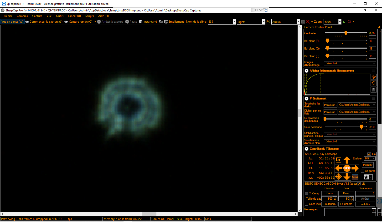

@Tiyann, J'ai l'impression que c'est au niveau de l'étape 2, l'alignement du secondaire, que je m'y prend mal ce qui crée ce décalage par la suite. C'est ce que je crois déceler aussi avec le REEGO (mais les photos ne marchent pas bien)
En regardant de que j'ai fait hier, je vois que j'ai un peu trop corrigé à gauche et pas encore tout à fait assez vers le bas (si j'ai bien compris ce que je fais :mrgreen: )
en simulation de filtre rouge ;)
