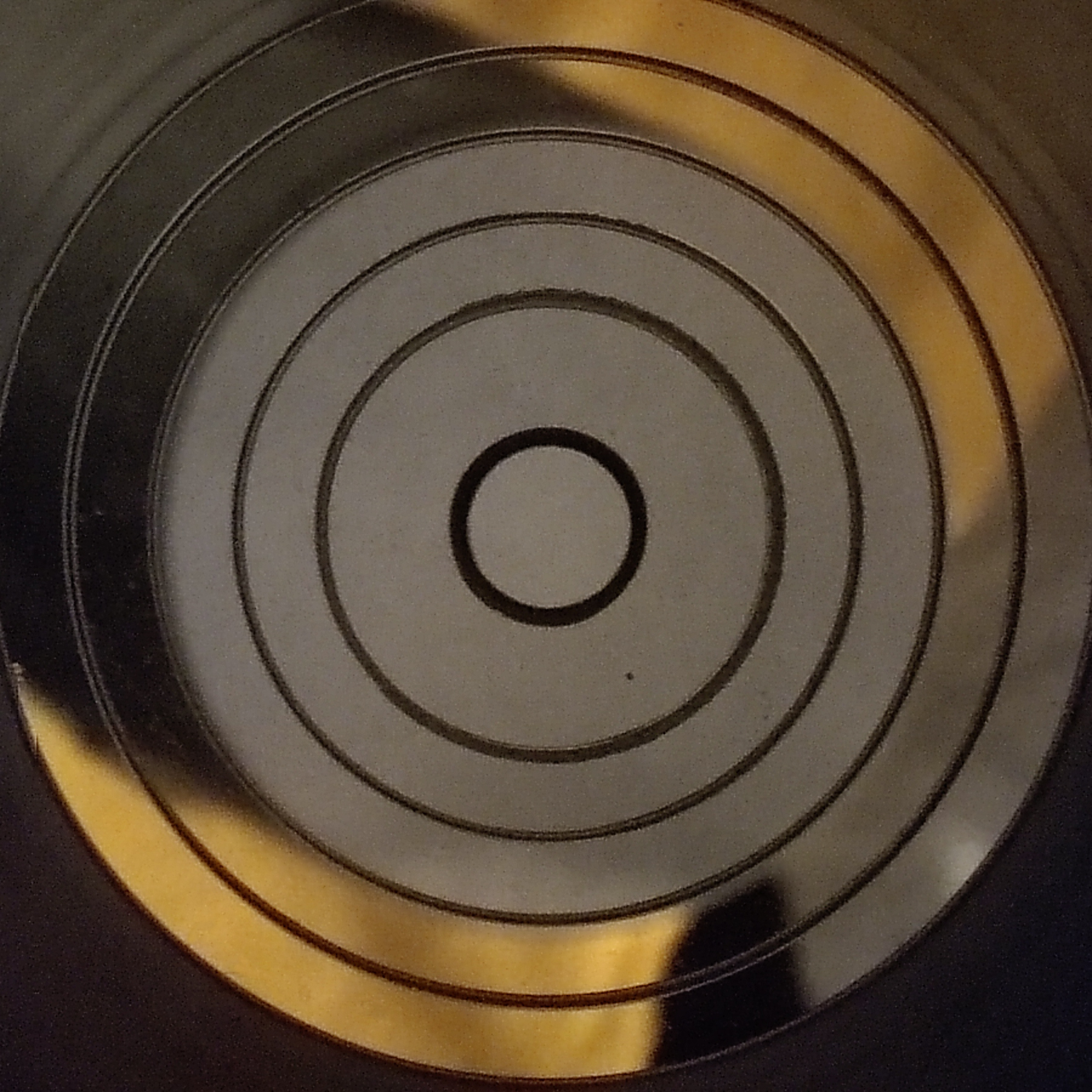

Message par Caprice » 23 janv. 2022, 16:16
Bon, je crois qu'il va me falloir trouver une rondelle de 30mm de diamètre extérieur façon @Lavinch31 pour corriger le support de secondaire taraudé par les vis. :(
Secondaire au concenter hier soir
Secondaire au concenter cet après-midi
Clairement, le secondaire glisse tout seul vers la même position
Help ! Collimation du secondaire d'un newton
Message par Caprice » 02 févr. 2022, 18:13
J'ai enfin trouvé une rondelle aux bonnes dimensions, enfin bonnes... limite :mrgreen:
30mm de diamètre, inox A2 pour 1,5mm d'épaisseur. Et ben 1,5 mm, ça ne laisse pas grand chose pour régler la profondeur du secondaire.
Au chausse-pied, j'arrive tout de même à peu près à centrer le miroir :
et à l'issue de la collimation complète ça donne ça :
Plus qu'à fignoler sur une étoile, si tant est que j'y parvienne enfin :mrgreen:
